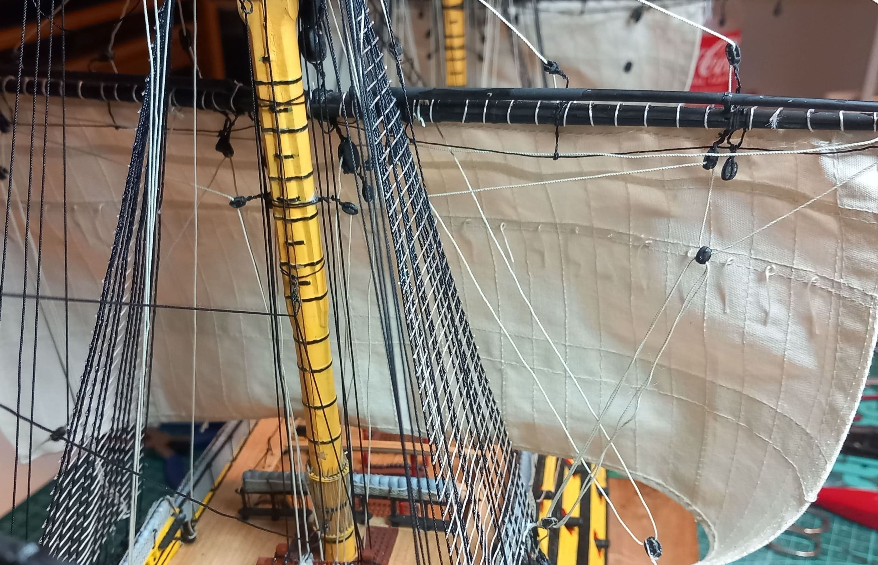

aha... das kann natürlich sein.
Die Anleitung gibt es auf jeden Fall so her..
Sieht eben etwas merkwürdig aus, so wie es da hängt...
Werden denn Ladetakel auch an den Rahen angeschlagen? Kann mich aktuell nur an Varianten über die Stage in der Schiffsmitte erinnern??
VG Christian
Die Ladetakel an den Stagen sind für die Hauptladeluken um die Last zu bestücken.
Die besprochenen Takel können auch außerhalb des Schiffes eingesetzt werden. Also Boote aussetzen oder schweres Material von den Booten aufs Schiff holen. Normalerweise wurden diese nach Gebrauch abgeschlagen, damit sie nicht im Weg waren.

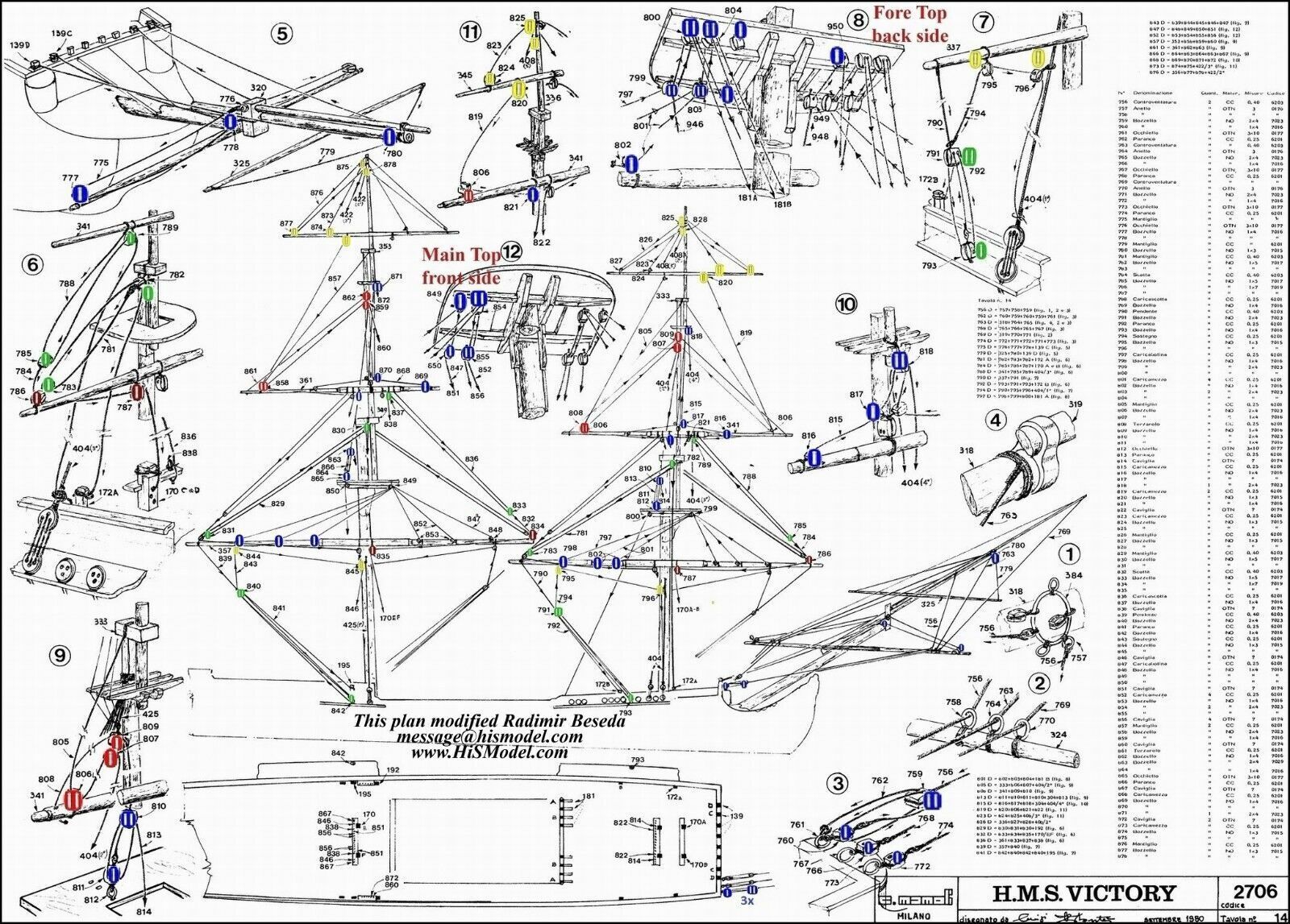

Ich habe da ein Foto, das dir vielleicht noch hilft. Ich finde es etwas .....übersichtlicher. Das könntest du dir auf den PC ziehen und dann vergrößern. Guckst du.....:
Gruß, Dirk.

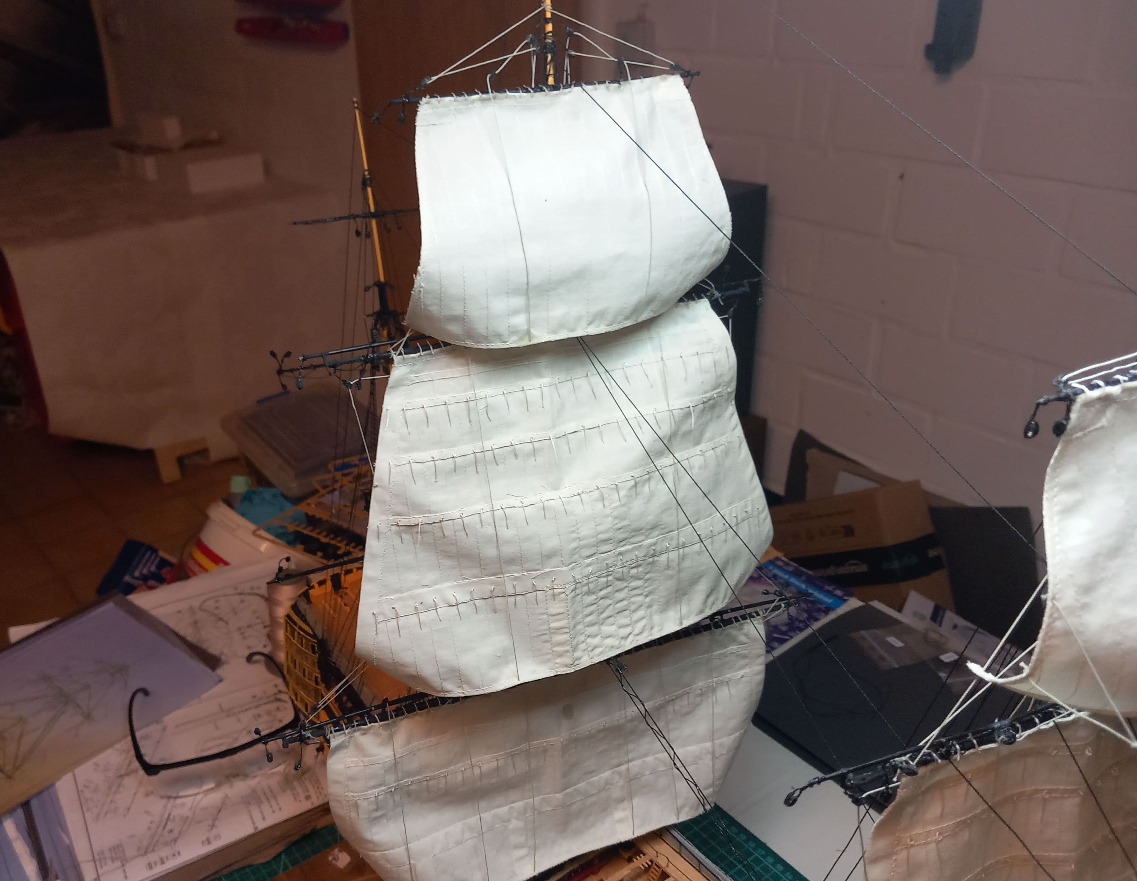

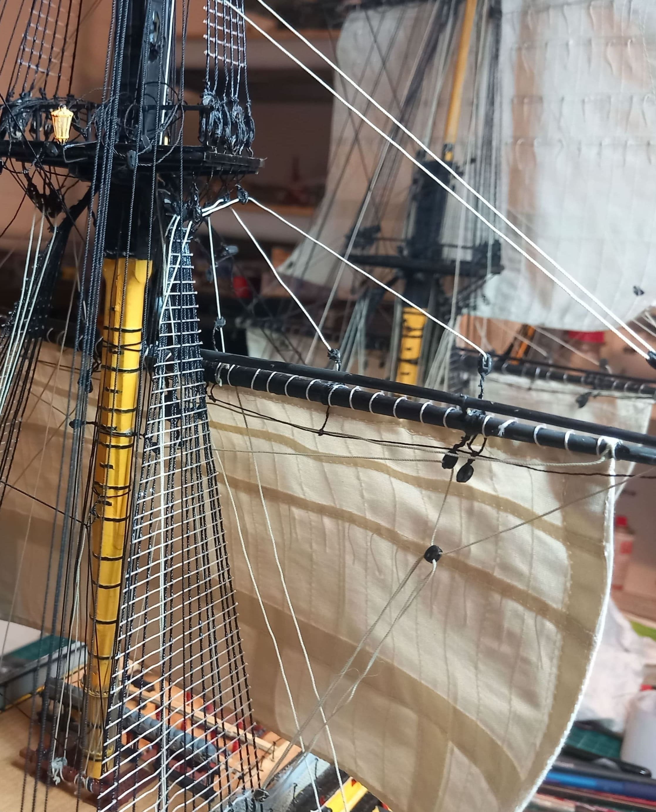

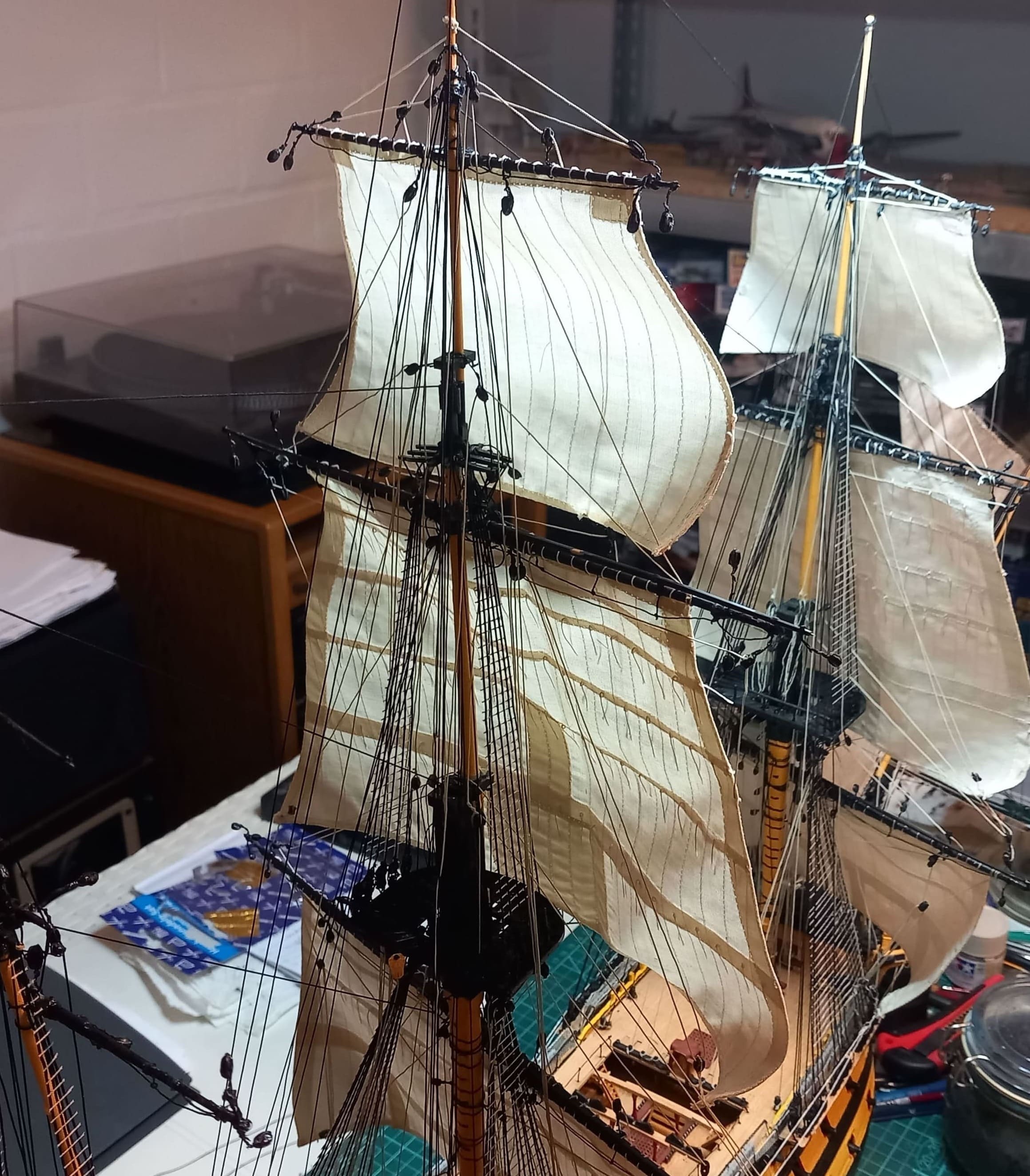

Danke schön. Besonders auch an Dirk. Allerdings arbeite ich jetzt seit über 2 Jahren mit diesen Hellerschen Chaos-Plänen und allmählich bekomme ich Durchblick durch das Durcheinander. Allerdings kann ich zur Kontrolle durchaus einen Blick auf deine Anleitung werfen
Auf jeden Fall geht es weiter voran. Das Großsegel ist gesetzt und auch bereits vertäut.
- Simitian
- Beiträge: 5013
- Wohnort: Wesermarsch
- Has thanked: 6 times
- Been thanked: 39 times
Die Segel sehen stark aus

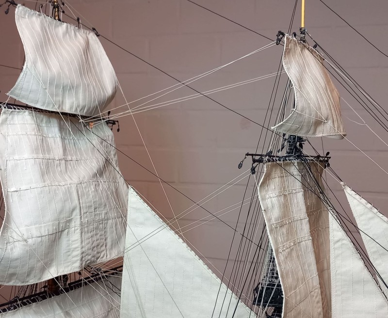

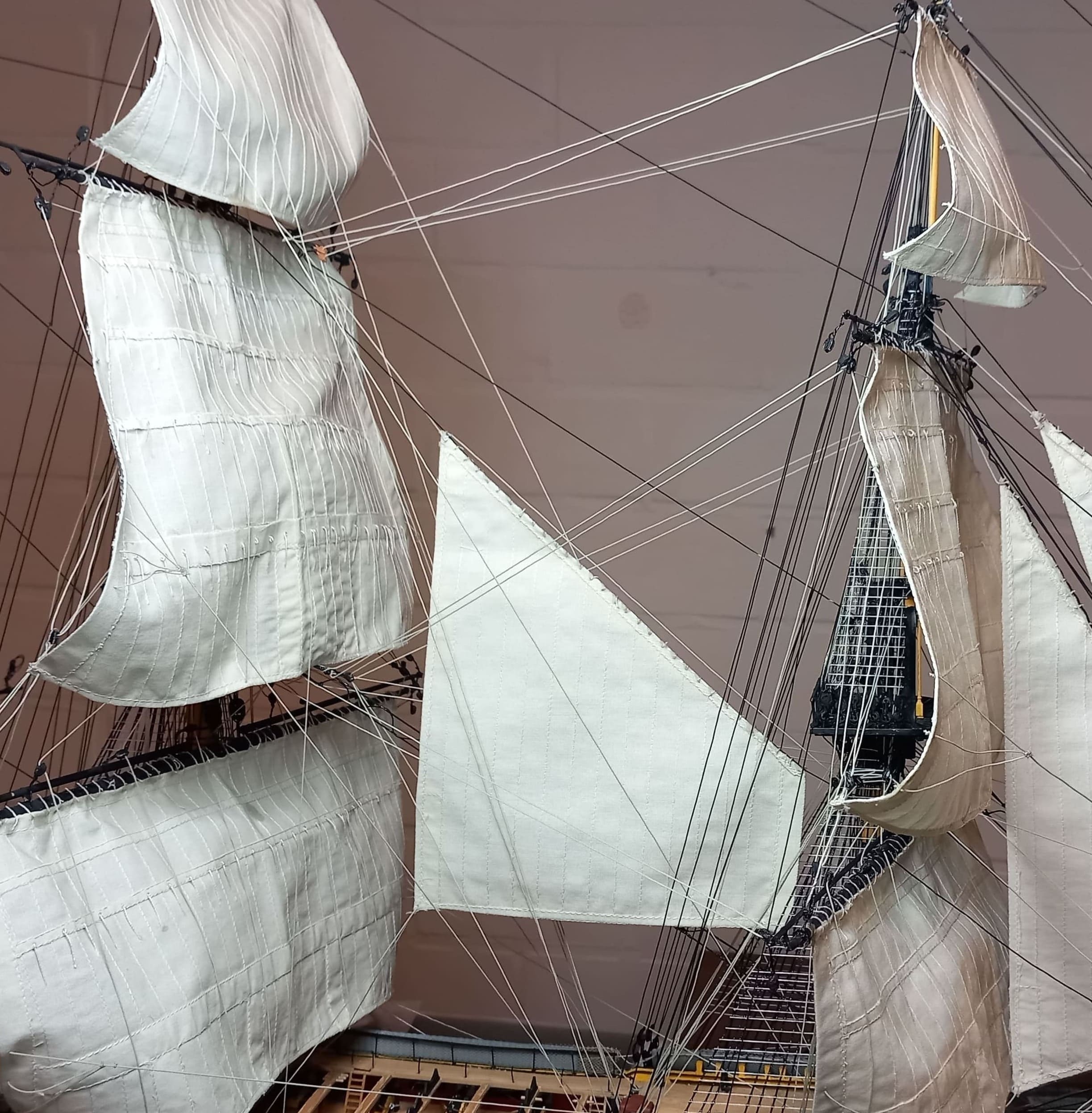

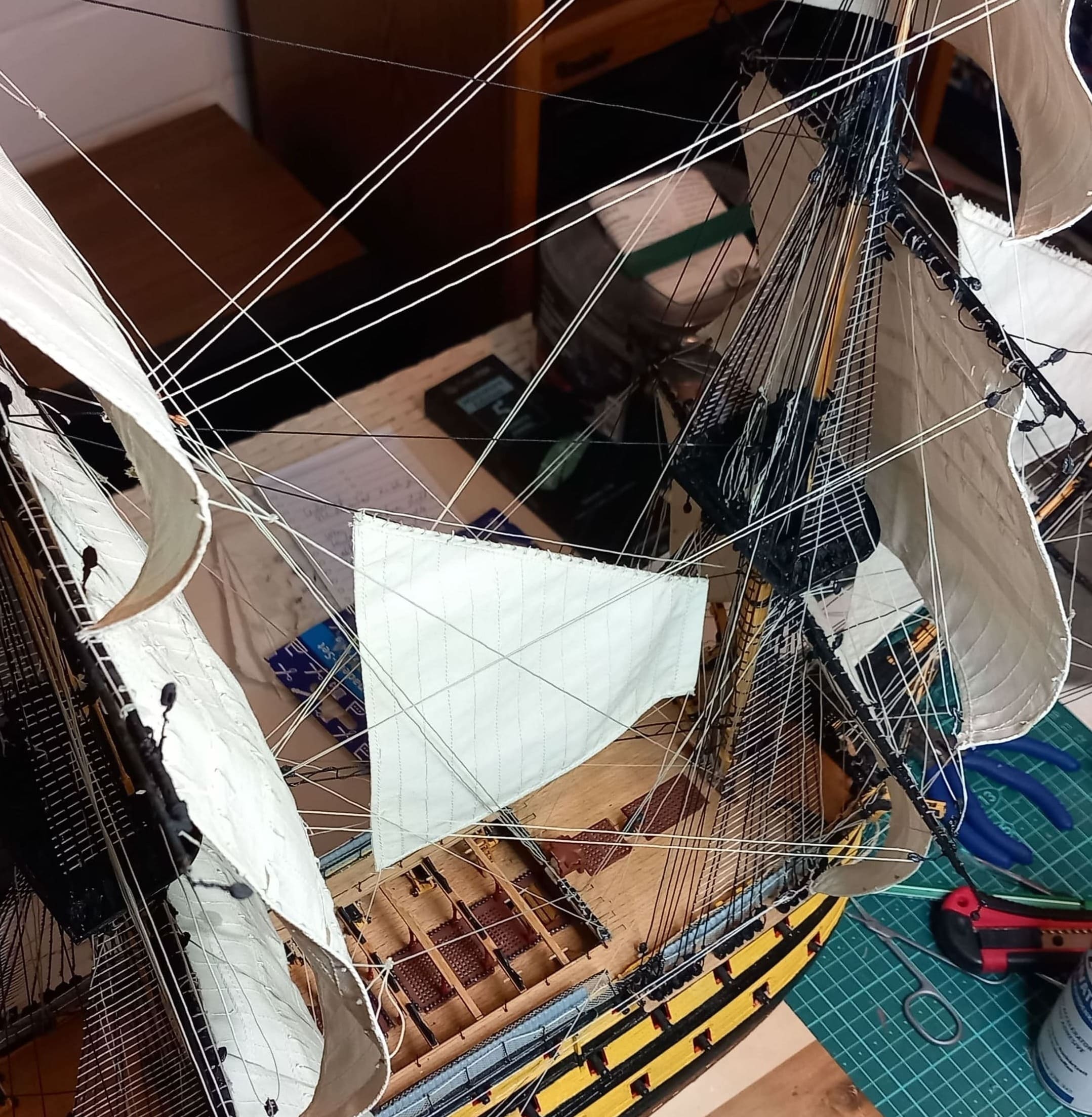

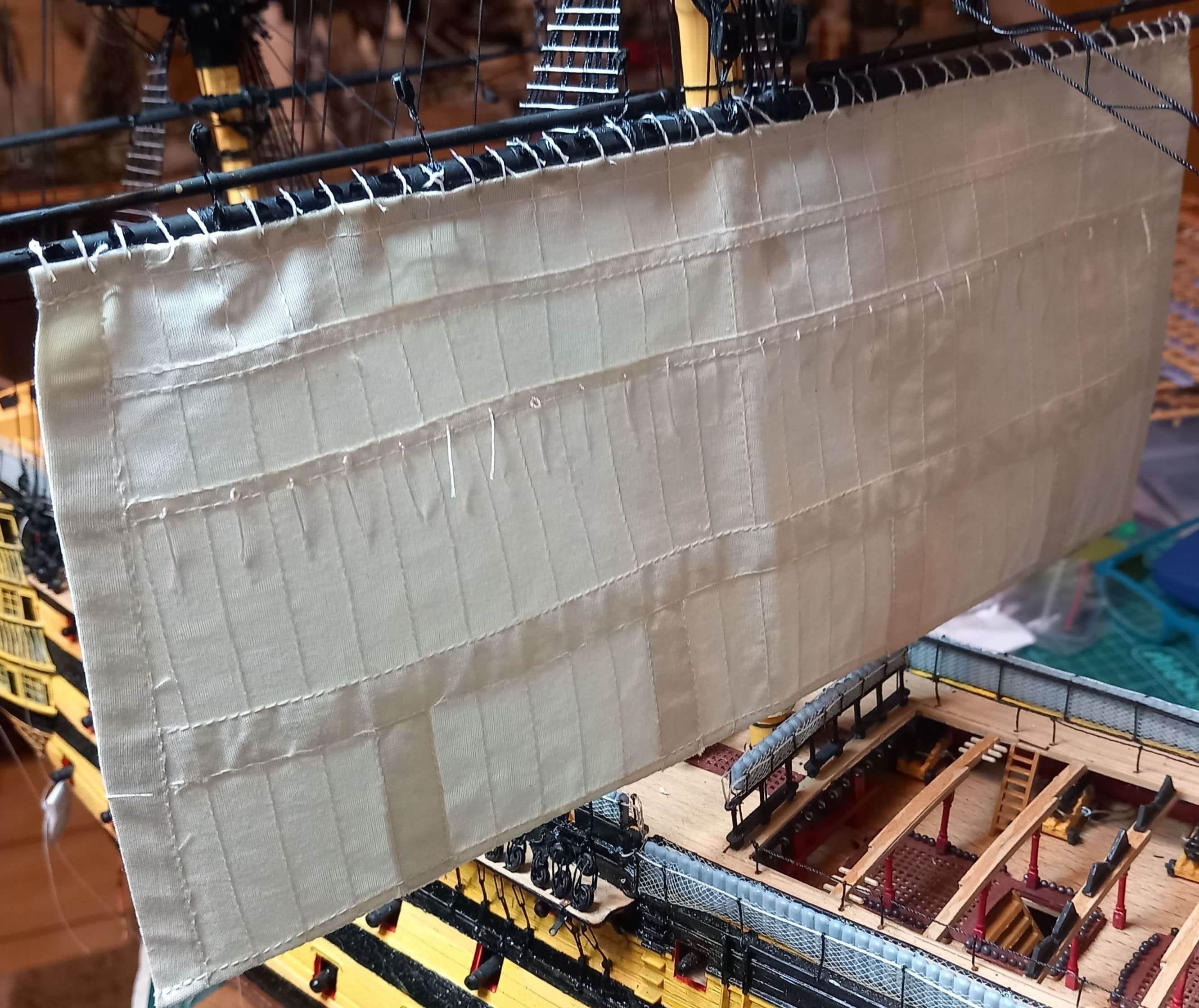

Es geht weiter. Großmarssegel und Großbramsegel sind gesetzt. Die Taue vor und hinter den Segeln sind gezogen. Das Großbramsegel (das obere) ist ein wenig zu groß geraten. Es geht etwas zu weit herunter aber ich lasse das gerade noch so durchgehen. Anfangs dachte ich das ich mich beim Abstand der Rahen zueinander vertan haben könnte. Aber das Nachmessen ergab, das der Abstand stimmt. Also kann es nur am Segel liegen. Das Kreuzbramsegel am Besan ist allerdings ca. 2 cm zu breit. Meine Schwester kann das zum Glück einkürzen und umnähen. Ansonsten gefallen mir die Segel sehr gut.
Jetzt geht es an das Großstengestagsegel und an die Taue die die Rahen bewegen. Gruß Ingoachment]

Sehr stark!

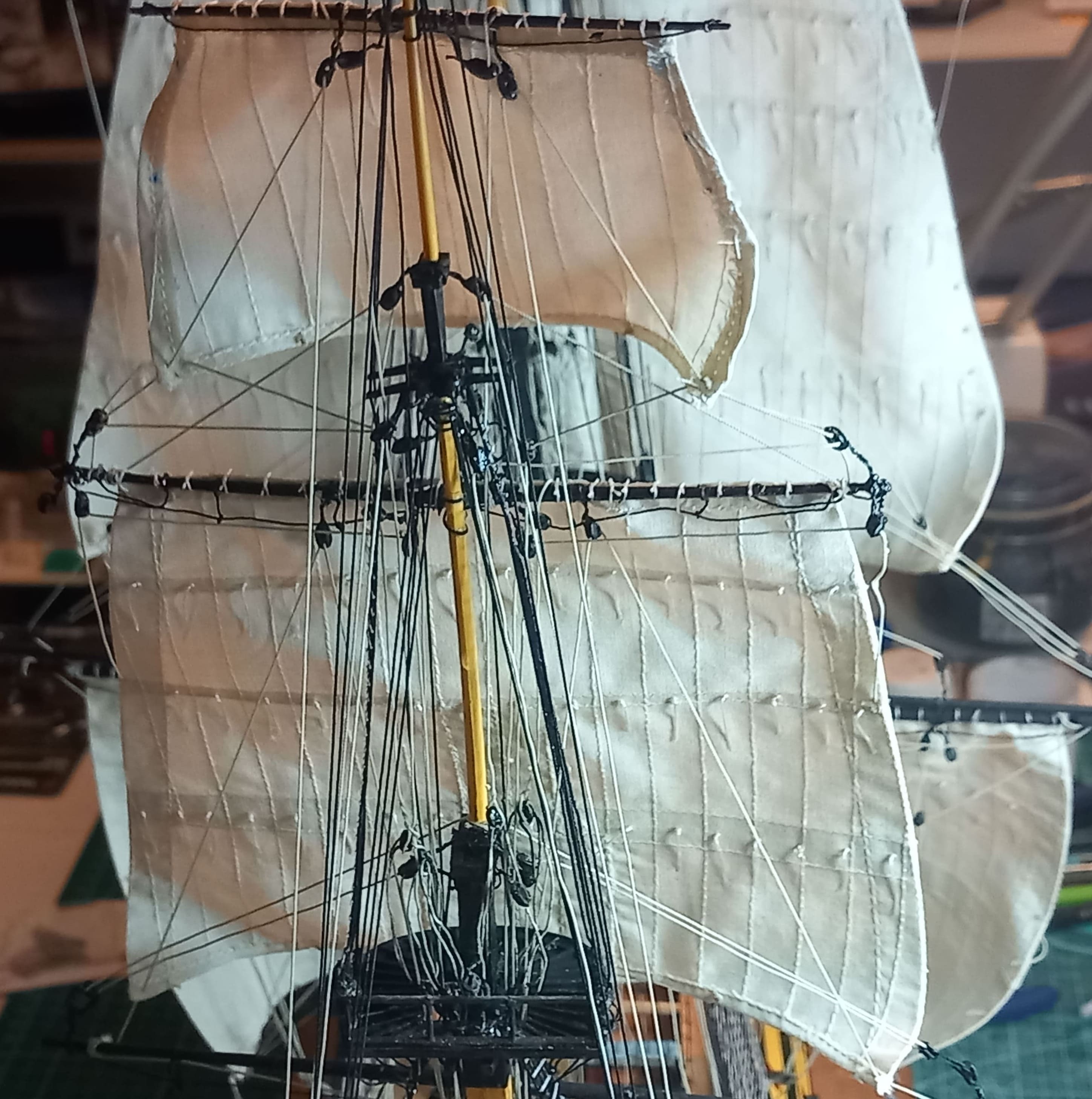

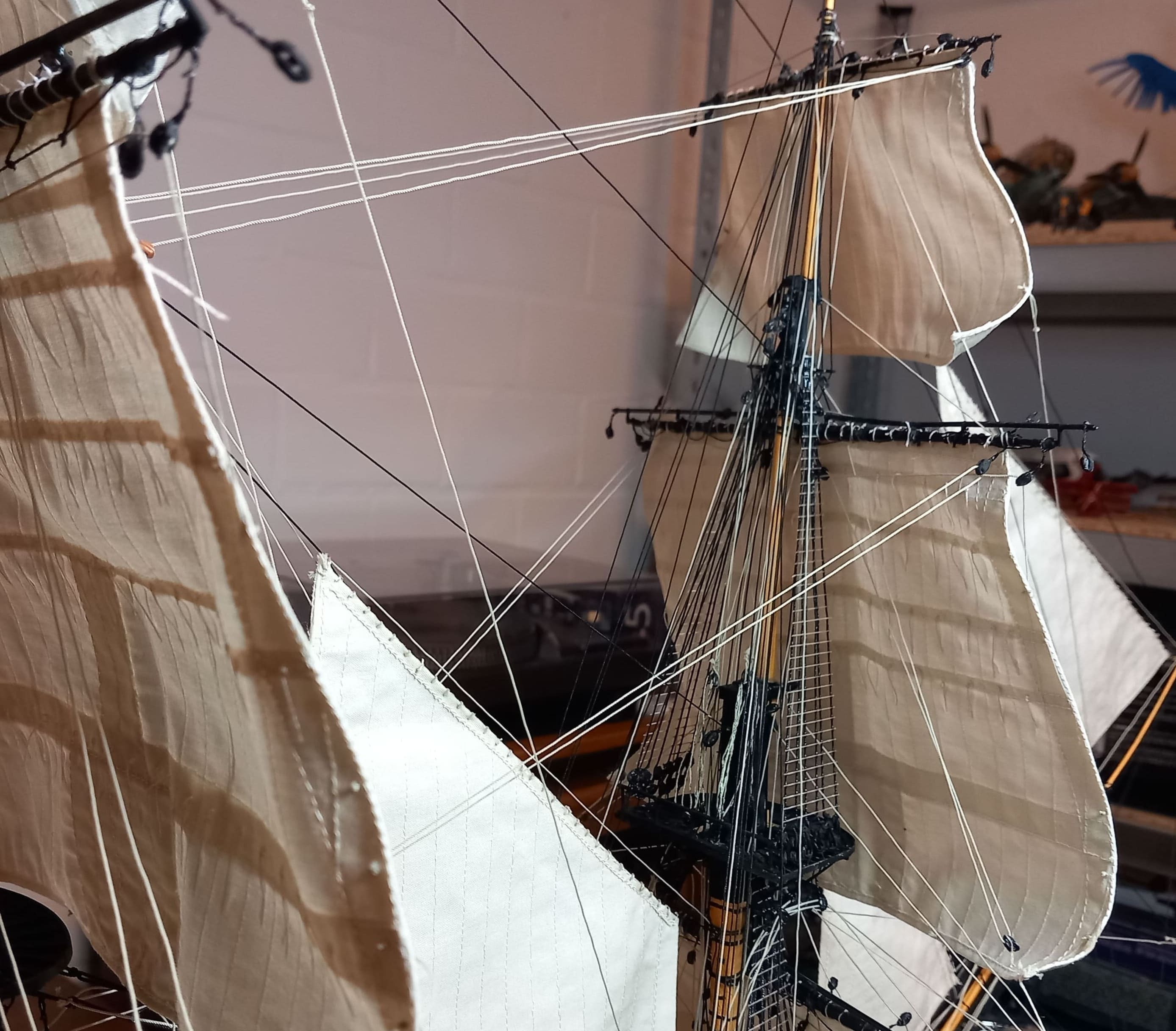

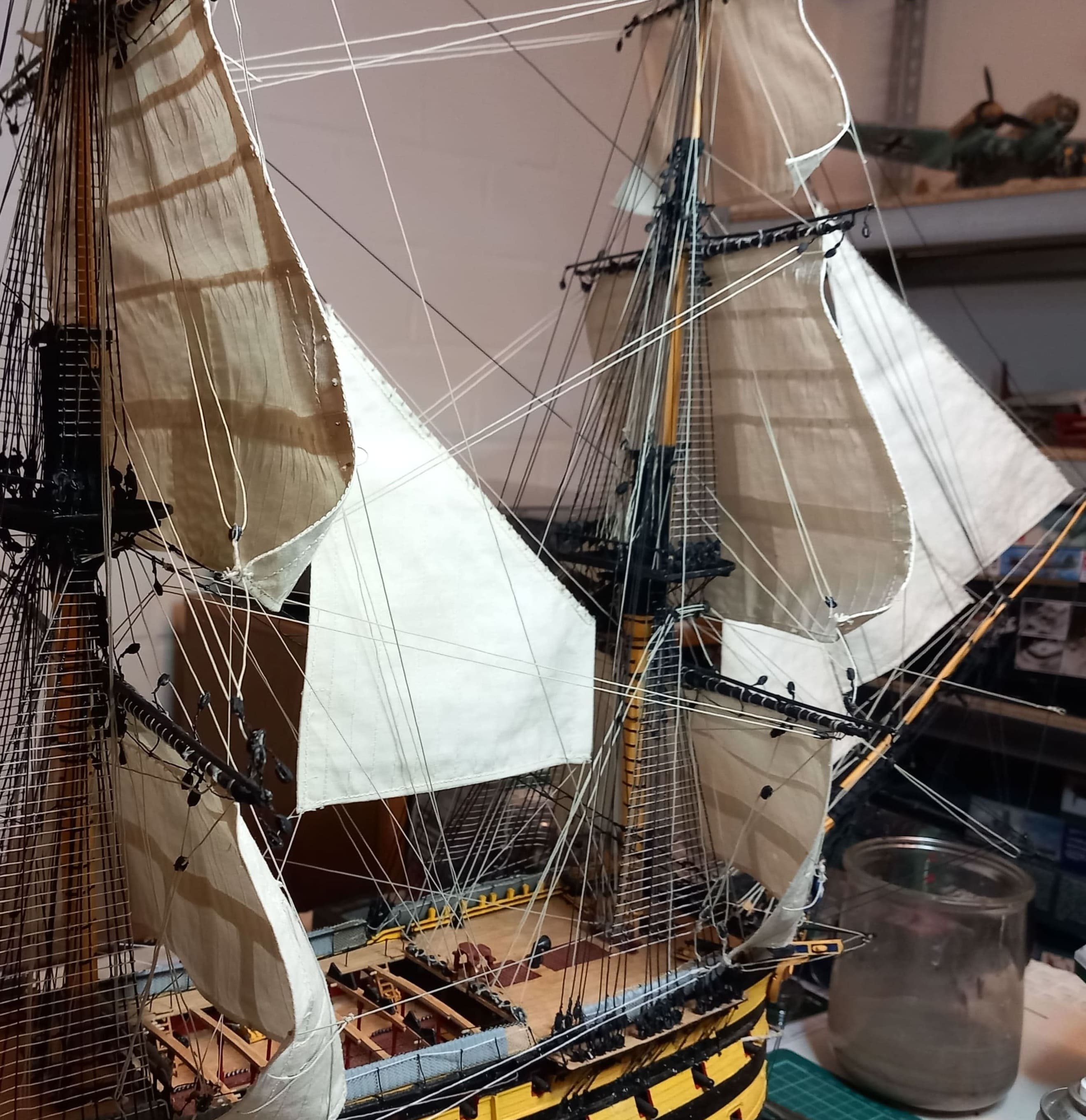

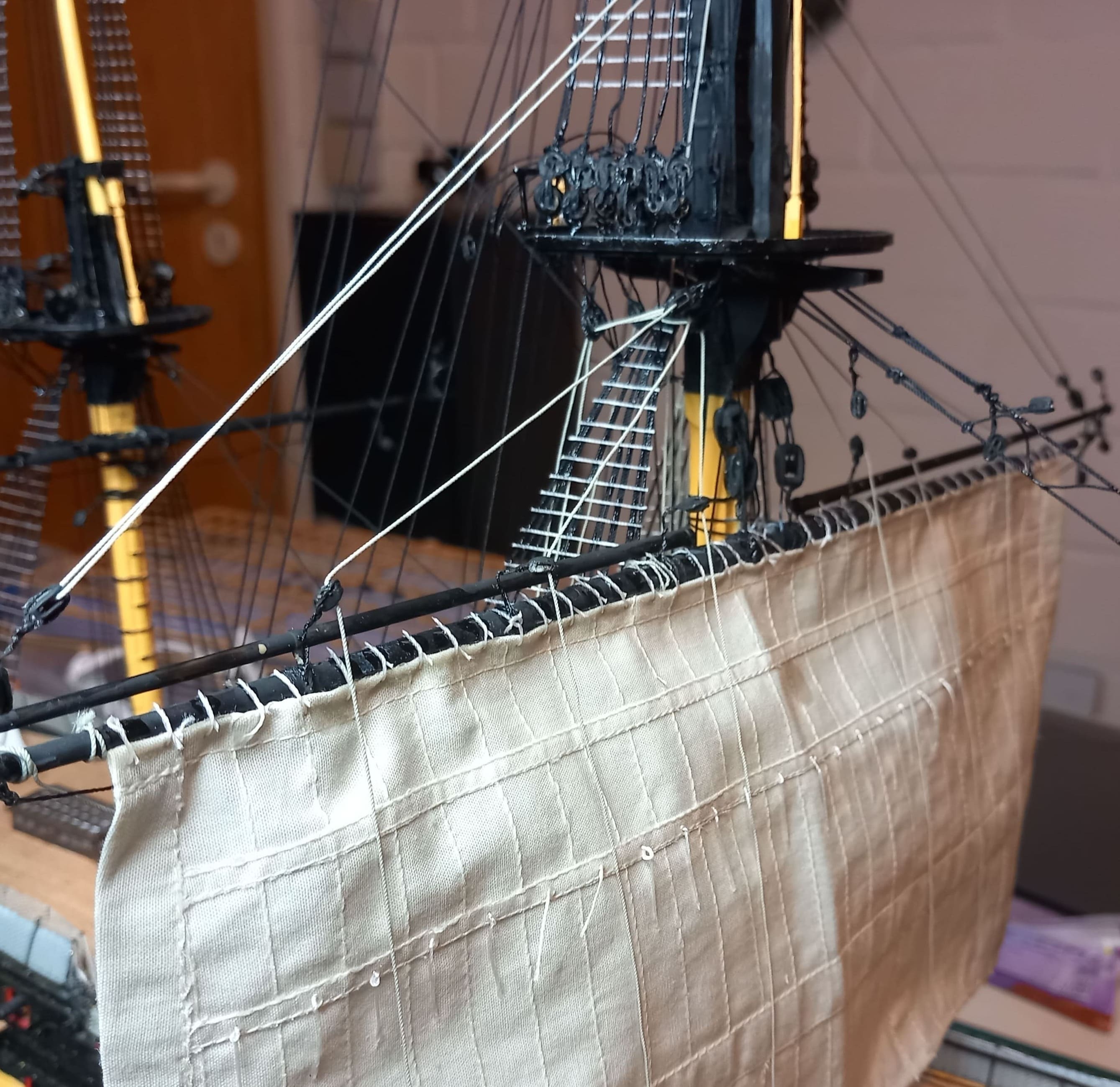

Das Stagsegel hängt und die Taue, die die Rahen ziehen, sind angebracht. Damit ist der vordere Bereich bis zum Hauptmast komplett vertakelt. Jetzt geht es am Besan weiter. Da warten 2 Segel darauf gesetzt zu werden. Langsam gehen mir die Blöcke aus aber ich habe noch welche rumliegen. Gruß Ingo

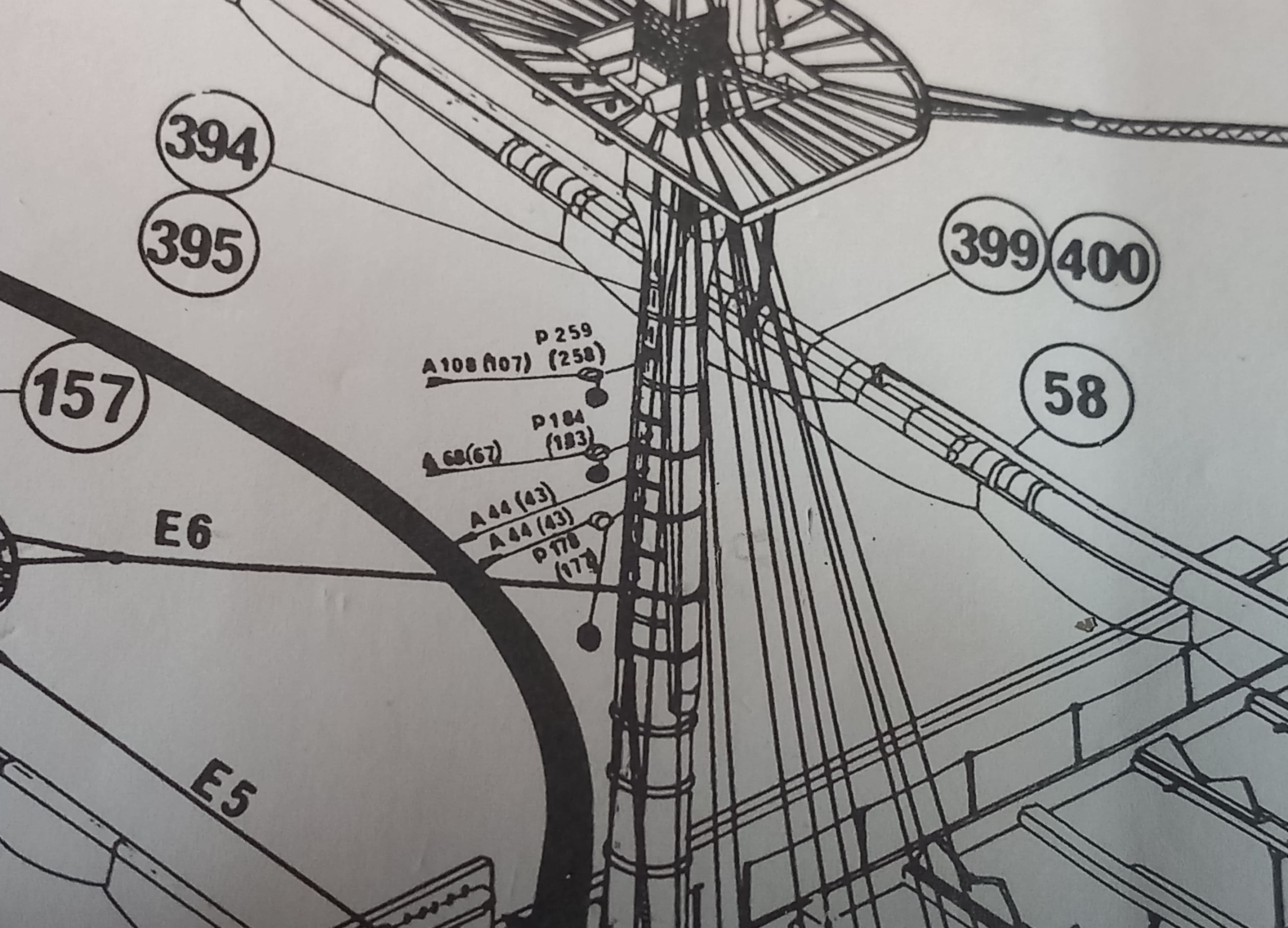

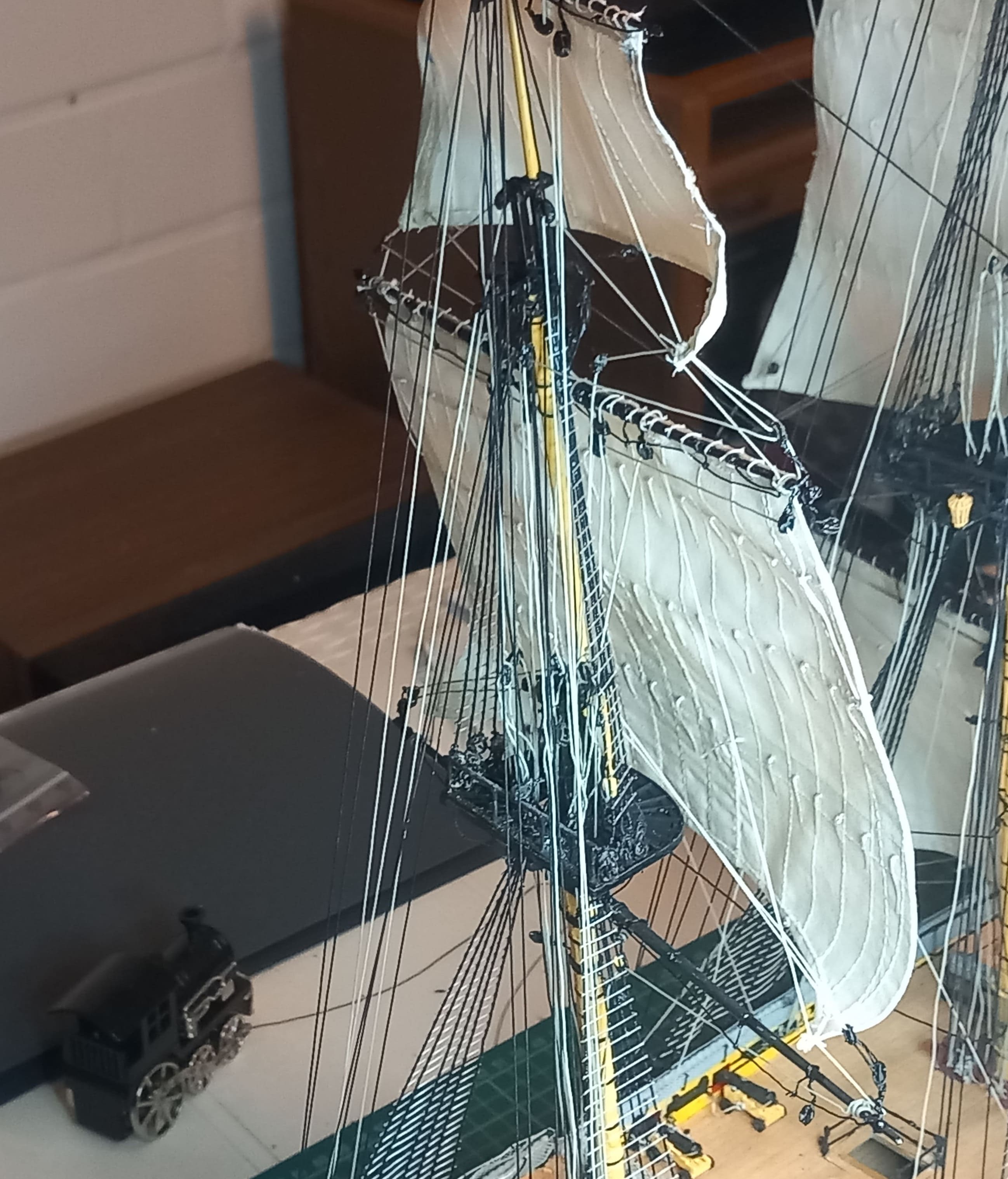

Danke für das Angebot, Daniel. Aber ich habe noch Blöcke genug, z.B. von der United States .Kreuzsegel und Kreuzbramsegel sind auch gesetzt. Die Taue sind gezogen. Jetzt habe ich in der original Anleitung gesehen, daß an der Hinterseite vom Hauptmast noch 6 Blöcke angebracht werden sollen. Ich frage mich warum das nicht bei der Vorbereitung des Hauptmastes aufgeführt ist. Jetzt ist das Anbringen der Blöcke alles andere als einfach. Taue und Wanten behindern das Anbringen.
Auch sollen noch 6 Blöcke an den Wanten angebracht werden, die wohl die Taue leiten sollen. Dann kommt auch noch das Stagsegel am Besanmast. Also weiter mit den Werftarbeiten. Gruß Ingo
