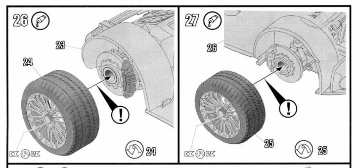

Ich will demnächst den Audi R8 bauen und mache mich zur Zeit mit der Bauanleitung vertraut. Dabei bin ich auf einen Fehler bei den Rädern gestoßen, der bisher noch nicht diskutiert worden ist.
Moderne Sportwagen habe ja in der Regel Leichtmetallräder, bei denen Felge und Nabe an der Außenseite des Rads durch Speichen oder ein anderes Design verbunden sind. Das Rad mit Bremsscheibe wird dann auf die Achse mit dem Bremssattel an der Radaufhängung geschoben.
Beim Revellmodell hat das Rad nicht nur an der Außenseite die Speichen, sondern auch an der Innenseite. Und, was eigentlich unmöglich ist, die Bremsscheibe mit Bremssattel liegt dazwischen.

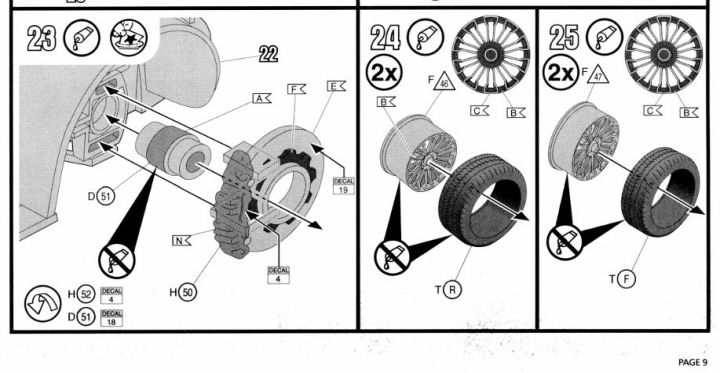

Hier ein Ausschnitt aus der Bauanleitung.
Im Baubericht von Revell-Bert kann man gut sehen, dass die Bremsen mit Bremssattel innen im Rad liegen. Wie kommt da die Hydraulikleitung an den Bremssattel? Und wo wird der Bremssattel befestigt?
Hier noch Fotos vom Vorbild. Speichen hinter der Bremsscheibe sind nicht zu sehen.

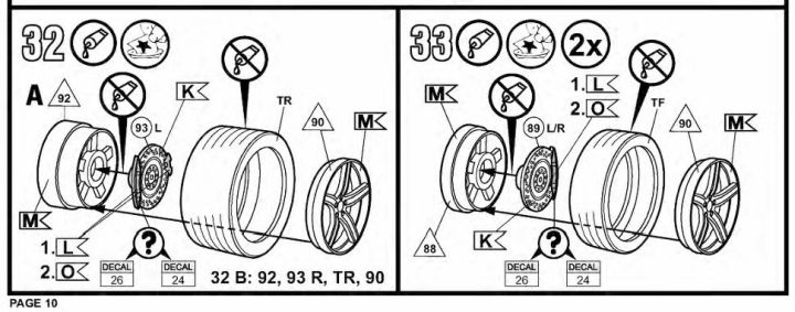

Beim Modell des Porsche 918 sieht das dagegen anders aus. Die Bremsanlage sitzt fest auf der Achskonstruktion, Speichen gibt es nur auf der Außenseite des Rads.
Wie also den Fehler beheben? Ich habe vor, die Speichen des Innenrads herauszuschhneiden und den Ring der Innenfelge dann separat einzusetzen. Bei der Nabe muss ich noch herausfinden, wie ich das mit dem korrekten Abstand mache. Nach Bauanleitung gibt es zwischen den Nabenhälften innen und außen ja Platz, der für die Bremsscheibe vorgesehen ist.

Das ist sicherlich irgendwie konstuktionsbedingt nachträglich eingefallen. Wenn ich beispielsweise beim Trans Am - (c) 1998 - reinschaue, wurde da die Bremsscheibe hinter die "Innenfelge" gepackt. Diese war zudem noch komplett geschlossen. Da haste nichts gesehen. Ich habe das bei meinem Trans Am aufgebohrt und an die vordere Felge angepasst, dass die Überreste hinter den Speichen verschwinden.
Das das technisch schwer umsetzbar wäre, aber machbar (siehe die Drehkranzdurchführung bei Fahrzeugkrane) steht außer Frage. Das es so nicht im Fahrzeugbau gelebt wird, wissen wir alle.
Also ich würde da keinen großen Aufwand betreiben: ich würde den inneren Kranz der "Innenfelgen" 88 und 92 dunkel anmalen, dass sie optisch mit dem Hintergrund verschwinden.

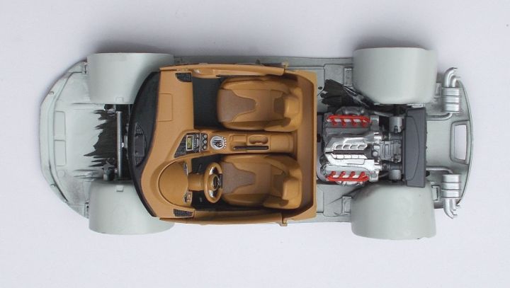

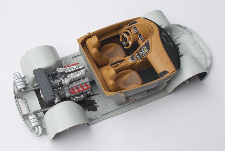

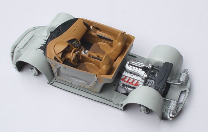

Ich bin zur Zeit mit dem Audi R8 beschäftigt. Im Gegensatz zu Revell-Bert mit seinen schlechten Erfahrungen finde ich den Bausatz ganz hervorragend, ähnlich dem des Porsche 918. Einziger Schwachpunkt bisher: die schlampig ausgeführten Sitze. Die Oberseiten von Sitzen und Lehnen sind fein detailliert, aber die Klebenaht bekommt man auch mit viel Spachtel und Schleifen nicht richtig hin.
Vielleicht handelt es sich bei diesem Bausatz eher um ein Produktions- bzw. Kontrollproblem als um die Qualitat des Bausatzes an sich.
