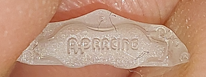

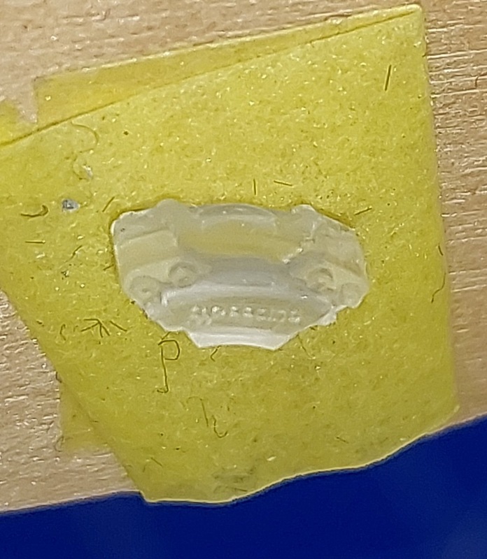

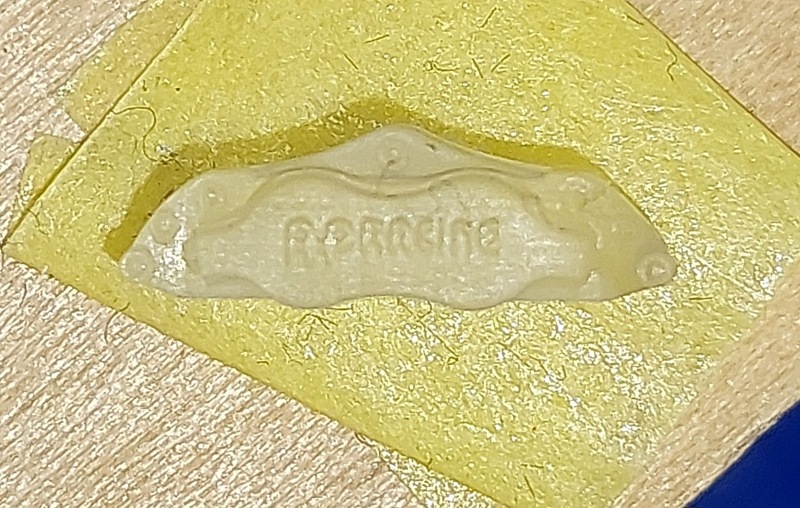

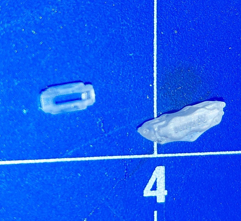

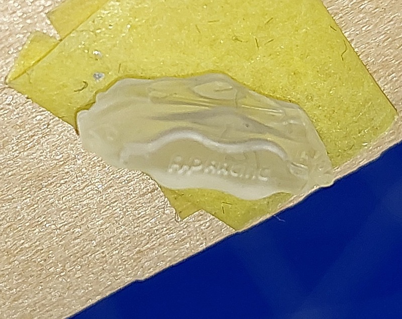

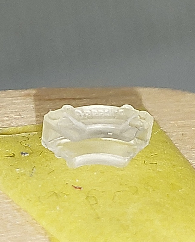

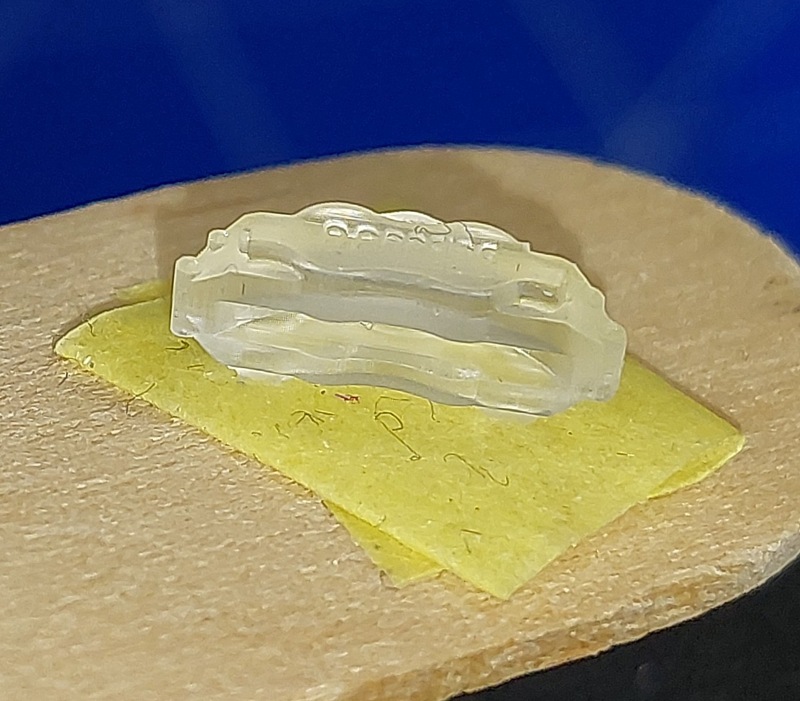

Ich muss euch einfach einmal wieder mit Bilder zumüllen...
Ich habe für ein Projekt Teile gesucht und sie tatsächlich im "3D-Cult"-Fundus entdeckt.
Für rund 7€ Reifen, Felgen, Bremsscheiben, Radnaben und Bremssättel. Alles Einzelteile.
Da ich momentan beim 3D-Druck ausschließlich auf (wasserwaschbares) transparentes Resin setzen möchte, fahre ich natürlich vermehrt Testdrucke.
Warum auf transparent? Eigentlich aus "Faulheit".
Wenn man einmal etwas transparentes braucht, muss man das große Gematsche beginnen; das "Grau" raus, alles pingelig reinigen und transparent einsetzen, Einstellungen (ab-)ändern und dann rückwärts der gleiche Mist wieder.
Nachdem das Resin ja in Verruf ist, bezüglich der Gesundheit, will ich auch nicht mehr damit matschen, als nötig, daher mein zukünftiger Weg, alles nur noch transparent zu drucken.
Ich bilde mir ein, dass das wasserwaschbare Resin weniger riecht.
Aber das ist nicht der Grund für die Bilder.
Hier einmal, soweit es fotografierbar ist, die Details, die bei "gröbster" Einstellung schon möglich sind.
Ich bin fasziniert, was (heute) alles möglich ist...
Sogar die Reifen sind beschriftet, sowie die Bremssättel... Für 7€...
Hinten und Vorne
Hinten und Vorne
Hinten 1
Hinten 1
Hinten 2
Hinten 2
Vorne 1
Vorne 1
Vorne 2
Vorne 2
Vorne 3
Vorne 3
Schrift
Schrift
Die vielen kleinen Härchen (auf dem Klebeband u.a.) sind Flocking-Material-Fussel... :roll: :roll: :roll:

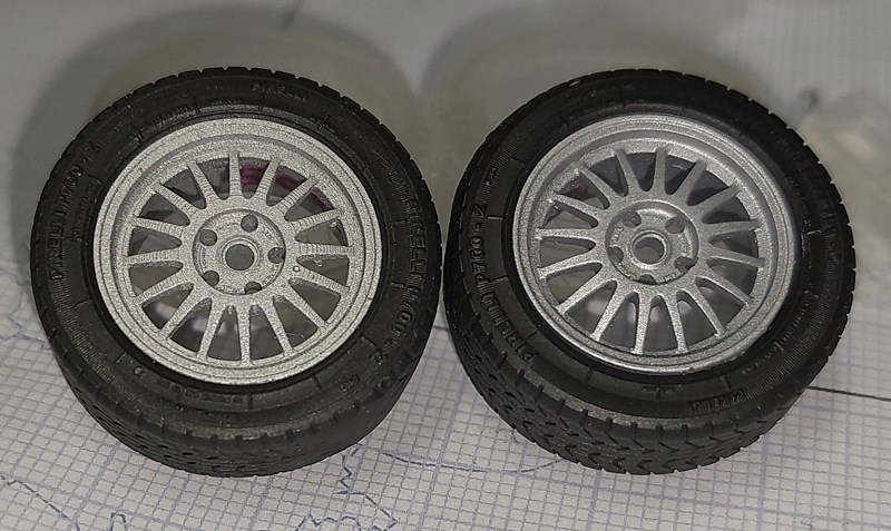

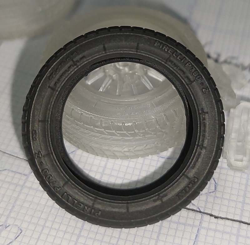

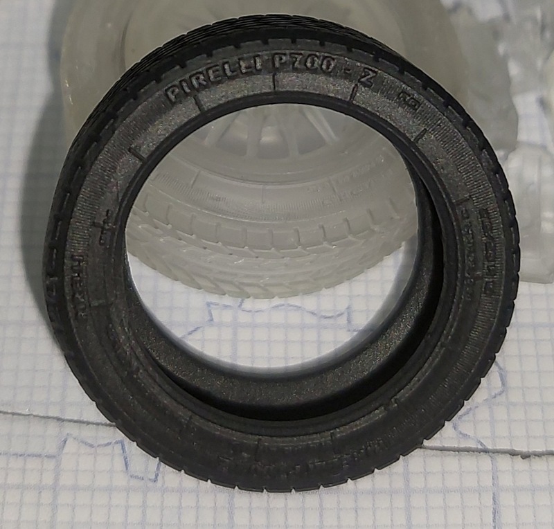

Nochmal Bilder...
Heute einmal zwei Reifen aus dem Set.
Einmal mit 0,05 und einmal mit 0,03 gedruckt.
Ich erkenne dabei keinen "augen-'scheinlichen Unterschied, auch mit macro tue ich mir schwer.
0,03
0,03
0,05
0,05
Bei den Felgen fällt es sogar bei der Farbe auf, dass zwei verschiedene Drucke gemacht sind. Beide im selben Zug mit #99 lackiert.
Links mit 0,05 Schichthöhe und liegend parallel zur Druckplatte und rechts, 0,03 mit der Lage, die der Slicer vorgeschlagen hat (ähnliche, aber steilere Lage, wie vom Foto)
Felgen
Felgen
ach ja, übrigens die Reifen in #06 lackiert!!!

Bei dem linken Rad sind Querrillen auf den Speichen zu erkennen. Die rechte Version sieht dagegen gut aus.

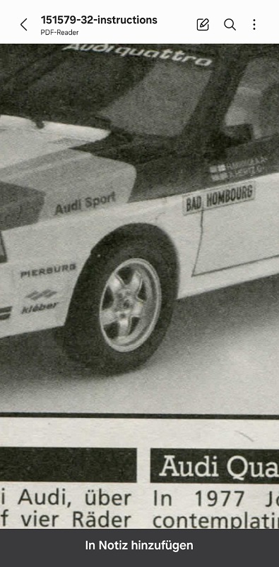

Der Aufwand ist schnell erklärt...
Und letztlich, wie du sagst, sind die Reifen aus den Bausätzen nicht "gut" genug...
Ich habe nämlich das Glück, dass mir ganz viele Bausatz-Reifen platzen bzw reißen.
Als Alternative drucke ich mir Reifen in der nötigen Größe und irgendwie bekommt man die dann auch auf die Felgen.
Beim nächsten Bausatz, nach dem SLS, steht ein Revell Audi quattro an, der keine schönen Felgen hat. Für den sind diese obigen Felgen.
Rally quattro
Rally quattro
Quelle: Bauplan von scalemates.com
