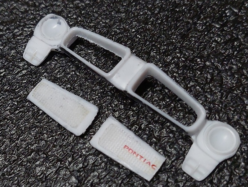

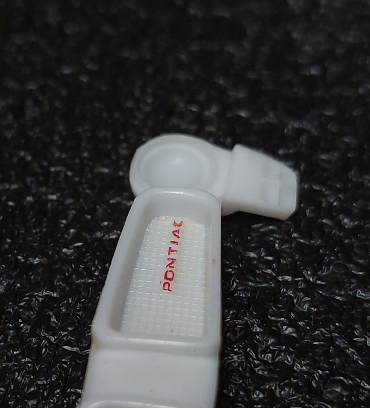

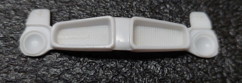

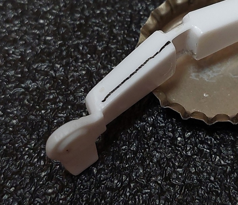

Tja, nach Tagen mit zig Versuchen den "Honig" weg zu bekommen, fällt heute die Säge-Entscheidung.
Das Zeug hängt fest, bei mechanischen Löseversuchen macht man die Gitterstruktur kaputt.
Devanol, Paint Remover, Spiritus, Wachbenzin, Backofenreiniger, alles scheitert an den letzten "Krümmeln".

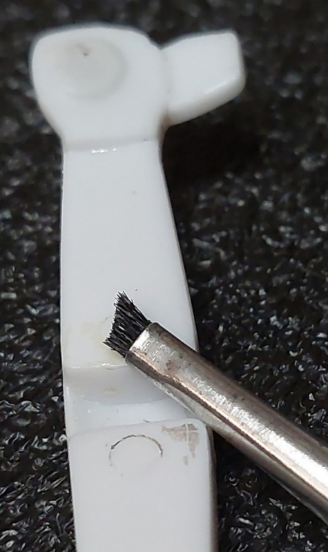

Zig Pinsel zu "Bürsten" umfunktioniert, nichts.

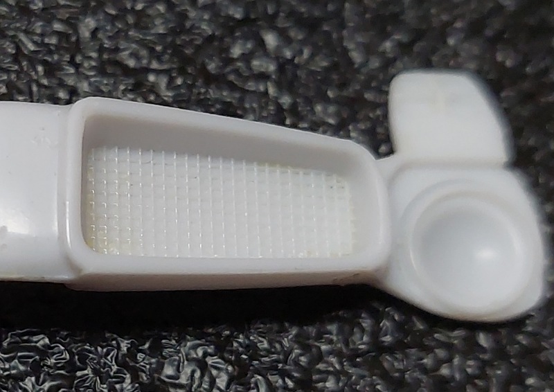

Das Gitter an sich ist sehr dick, die Stege sehr dünn, also "Dünnschleifen" wird auch nichts....

ich glaube, ich habe das Problem zu 80% verstanden. Irgendwie sind da von altem Chrom/Lack noch Reste übrig, die du nicht weg bekommst, ohne das Grundmaterial anzulösen.
Sieht für mich auf den Fotos aber ehrlich nur nach minimalen Spuren aus, die unter eine feinen Grundierung verschwinden dürften.
Nur eine Idee:
Alclad 2 Black primer & Microfiller (A-Stand, A.MIG 2354) in 1-2 Gängen deckend aufbringen, beim 2. mal nass in nass.
Dann Alclad 2 Chrome in gewünschter Intensität drauf.
Danach mit einem Panelliner die Gitterzwischenräume in einigen Wiederholungen schwärzen.
Mit einem minimal mit Enamel-Thinner angefeuchteten Q-Tip die Gitterstruktur frei und glänzend halten. Je nachdem, wie gut mit den Fingerchen erreichbar funktioniert auch ein Mikrofasertuch. Das Beste Ergebnis sicherlich, wenn du jede Gitterlinier einzeln mit einem feinen Pinsel behandelst. Gelöste Farbe wandert dann schlimmstenfalls in die Vertiefung neben dem Gitter, wo sie mindestens erwünscht ist.
Wenn das gut ist, wird niemand eine Imperfektion am Rand durch darunterliegenden alten Lack bemerken.
Allerdings bau ich auch immer Modelle, die etwas Alterungsspuren haben...

Die Gitter sind mit dem "Honig" vollgelaufen und deshalb hat sich der Zwischenraum, oder auch der Randbereich nicht schwärzen lassen. Es gab immer silberne Stellen, was beim Kontrast Chrom/Schwarz einfach ins Auge fällt, auch wenn es nur klein ist. Es wirkt immer "unsauber gearbeitet"...
Wie oben geschrieben 70er Ami braucht Chrom :lol:
Mittlerweile ist es auch schon geschehen... 8-)
Die Gitter sind raus...

Vom Audi R8 Bausatz habe ich an die flexiblen Gitter gedacht. Erst einmal etwas stabilisieren, damit sie sich nicht auftrennen. Dann die Maske schwärzen, die Matte von hinten ankleben, danach GSW Chrom drüber genebelt.
Gittermatte R8 für Lufteinlässe
Edit: ich mach gleich hier weiter:
Eingeklebte Matte vor dem Lackieren
Chrom 1
Chrom 1
Chrom 2
Chrom 2
Mit Räder
Mit Räder

Wenn ich beim Sägen nicht so gut getroffen hätte, wäre es nicht so geworden. Ich habe wirklich genau den Anfang der Gitter erwischt (kann man auf den Bildern oben, relativ gut erkennen)

Nein, es hat seine Position nicht gefunden und es wird seine "korrekte" Position nicht finden, weil der Bausatz grundlegend gar keine lenkbare Achse hat.
Die Lenkung ist mit meiner Unzulänglichkeiten nur dahingehend "angedeutet", weil mir ein eingeschlagenes Rad mehr "Lebendigkeit" gibt, als ein gerade stehendes.
Die Vorderachse hat sich angeboten, mit ein paar Sägeschnitten und ein paar Drahtteilen "beweglich" zu werden.
