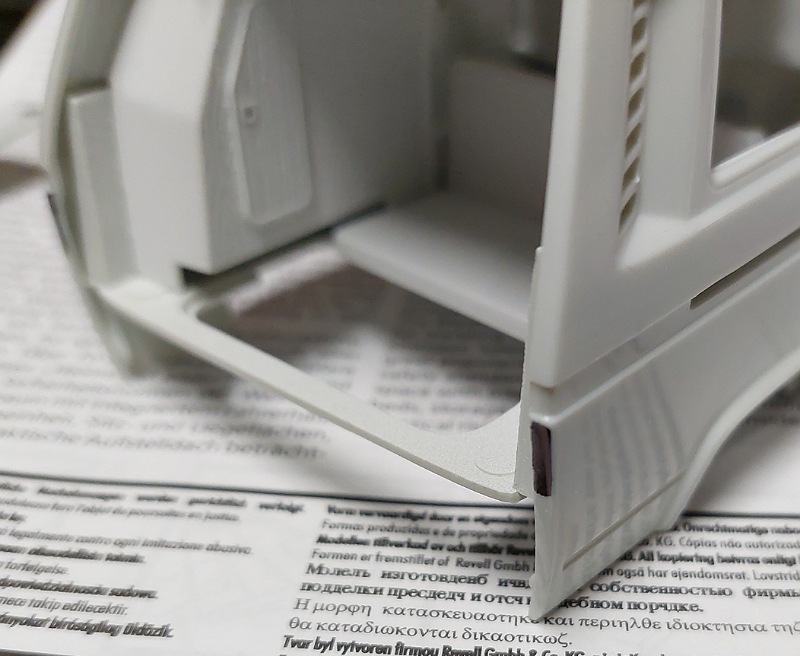

Da habe ich auch immer die Hosen voll, wenn ich etwas lackiertes abkleben muss. Ich versuche dann immer schnell das Band wieder abziehen zu können.
Oft klebe ich das Band einige Male auf die Tischplatte, um die Klebekraft zu reduzieren.
Aber leider gibt es -fast immer- Kleber Rückständen, wenn denn einmal nicht die Farbe von Modell abgezogen wurde

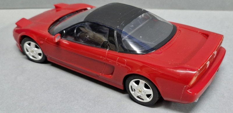

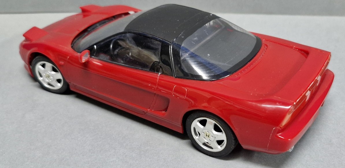

Ich möchte noch schnell drei Bilder hinterherschieben.
Die drei Modelle wurden lediglich aufpoliert. Da ist nichts lackiert (Ausnahme das Dach vom NSX), nur der Kunststoff poliert. Die Modelle stammen aus meiner Anfangszeit und als ich was aufschnappte, dass man Kunststoff auch polieren könne, habe ich mir das erste Opfer (den T-Bird) geschnappt. Hatte super funktioniert. Den NSX wollte ich eh neu machen, also polierte ich den auch. Ging und lasse ich jetzt so. Der Plymouth noch oben drauf gelegt.
Nun werde ich mal meine Lagerkartons durchshauen, ob ich noch welche machen kann.
Ich habe dazu den langsam drehenden PROXXON (dremelartig) genommen mit Poliersteinwatteding. Benutzt habe ich die Politur Tamiya Finish. Dabei wurden die Modelle auch automatisch gereinigt. Natürlich wurde das Ganze am Schluss von Hand nachgerieben. Nö, die Modelle waren nicht zerlegt.
Hier und da muss ich nochmal die Polierreste aus den Sicken heraus bekommen. Gerade beim NSX sieht man das noch.

Die Drehzahl muss nur gering sein. Ich kannnicht sagen, wie langsam meiner geht. Ich habe am Netzteil einen Drehzahlregler und am Handgerät. Die habe ich beide ganz runter. Ich schätze die Drehzahl ungefähr so hoch, wie bsp so ein Quirl dreht, mit dem man Milch aufschäumen kann.
- Beiträge: 5048
- Wohnort: Kronach/BY
- Has thanked: 560 times
- Been thanked: 347 times
Ich hatte das erste Mal mit 5000er poliert. Ich wusste bis dahin nicht, dass man den Kunststoff so weit bearbeiten kann.
Die polierten Modelle überzeugen

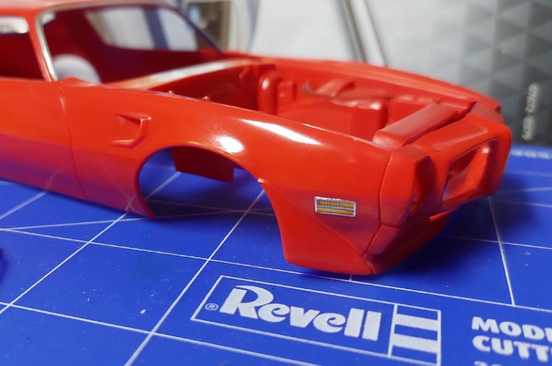

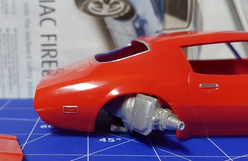

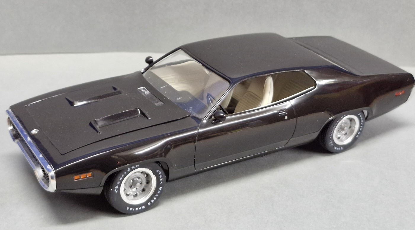

Ich will dann auch mal wieder ein paar Bilder zeigen...
Schöner Mist... Jetzt ist mein ganzer Text weg... Also nochmal...

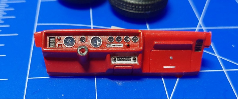

Bei einem "Ami" muss es viel Chrom geben, also habe ich die Herausforderung mit BMF angenommen.
Mein BMF klebt nicht mehr ordentlich, wahrscheinlich zu alt, es war einmal ein Beifang von einer Hobby-Auflösung...
Die Sidemarker wurden dann noch mit Tamiya X-26 und X-27 bemalt, allerdings recht stark verdünnt, mit X20-A.
Die Fensterrahmen habe ich einige Male gemacht (schlechte "Haftung"), bin aber doch recht zufrieden.
Das Armaturenbrett habe ich selbst bemalt, nach meinen Vorstellungen. Das gelieferte Decal ist recht groß und die Strukturen/Konturen sind gut ausgeprägt. Da hätte man viel, bis alles abschleifen müssen, um das gebändigt zu bekommen... Nee, da habe ich lieber von Hand bemalt. Auf den Instrumenten sind noch Schmucksteinkleber-Tropfen, die waren aber beim Foto machen noch nicht ausgehärtet
Die Felgen waren auch ein Spaß beim Bemalen. Die Sterne mussten ja schwarz abgesetzt werden. Wie ein Spiegelkabinett, keinerlei Orientierung beim Pinseln.
Bei der Art der Radaufhängung, ist es nicht möglich einen Bremssattel oder Scheibe zu verbauen, aber man kann tief in die Felge schauen, daher meine Eigenkreation mit Papier. Ich habe ein "Tortenstück" aus Papier, rot gemacht und auf die Buchse geklebt, die mit dem Auto verklebt wird. So kann sich das Rad drehen und der Sattel bleibt an seiner Position.
Beim Versuch, den Kühlergrillraster in der Mitte zu schwärzen, hat es einige Versuche gebraucht, jedoch war keiner zufriedenstellend. Beim Reinigen mit Spiritus hat sich dann tatsächlich auch das Chrom teilweise weggewischt, eigentlich untypisch, aber ist jetzt so. Mit Backofenreiniger das restliche Chrom runter und jetzt noch mit Paint Remover den "Honigfarbenen" Klarlack abbekommen... Bin auf Morgen gespannt...

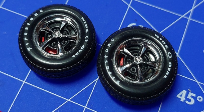

Hallo Bert,
Bitte verrate doch wie Du die Schrift auf den Reifen so exakt hinbekommst..... bitte, bitte.....
