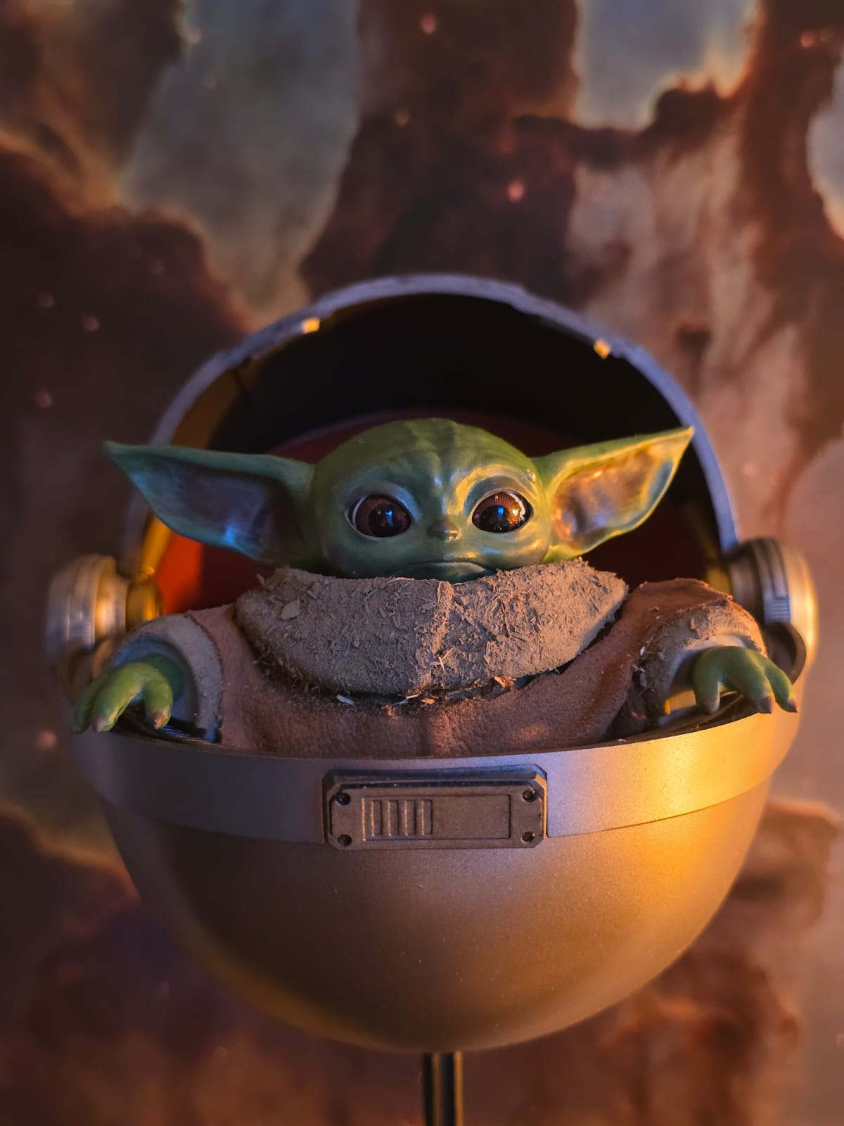

Moin zusammen,
für Grogu habe ich jetzt noch einmal Bilder für die Galerie gemacht..... etwas weniger grün 🤷🤦‍♂️😜

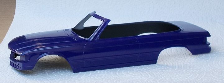

Ich bin mit meinem 500SL Convertible auch etwas weiter. Der Motor verschwindet unter der Motorhaube. Sie kann nur geschlossen oder geöffnet dargestellt werden, nicht aber beweglich. Ich lasse sie geschlossen.
Die Lackierung auf der Motorhaube habe ich noch etwas poliert mit Tamiya Fine und Finish. Die Unsauberkeiten sind dadurch verschwunden.
Was jetzt ansteht sind die Fensterrahmen und die Chomleisten an der Seite. Und wenn es nicht zu fummelig ist, auch auf den Stoßstangen. Ich werde das in mehreren Durchgängen machen, um Sprühnebel möglichst zu vermeiden. Hoffentlich gibt es keine Lackabplatzer.

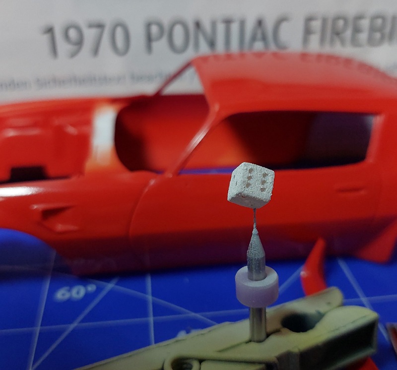

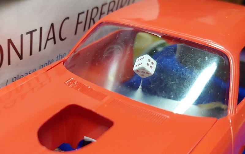

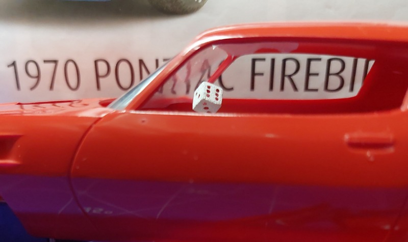

Fuzzy Dice 8-) 8-) 8-)
3D Würfel unterschiedliche Kantenlänge

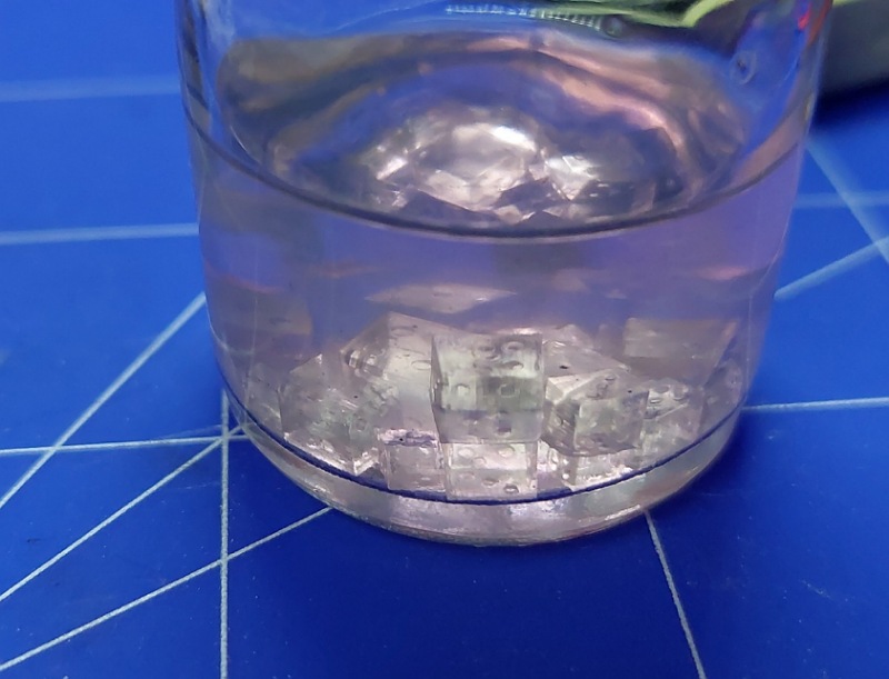

Prototyp für den Spiegel :lol:
Erster Versuch
Erster Versuch
Der Würfel ist 5mm groß und mit Resin gedruckt. Danach wurde er angeschliffen und die Punktelöcher nachgebohrt, dann mit Klarlack von Heller, Seite für Seite, eingepinselt und ins Mehl getaucht. Nachdem alle Seiten mehlig waren, wurde abgeklopft und dicke #301 mit der Airbrush aufgespuckt, damit es "fransig" aussieht und bleibt...

Mal sehen...

Coole Idee mit dem Würfel .
Ich bin begeistert
Jogie

Hi ,
nettes Gadget... nur noch etwas zu groß ...und dann natürlich 2 Stck ... :clap: :D

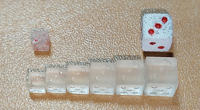

Würfel zu groß...
Naja, klar, 5mm*25 macht 12,5cm Kantenlänge, richtig
Wenn man nach diesen Würfeln im Netz sucht, dann kommen Ergebnisse mit 6-7cm Kantenlänge zum Vorschein (ich selbst hatte keine am Spiegel)
Nun gut, bei 3mm wären wir dann bei 7,5cm...
Ich habe jetzt fast zwei Stunden lang an 3mm Würfeln herum operiert. Keine Chance. Da der Lack und das Mehl auftragen, muss man die "Augen" vertiefen. Beim Bohren in der Dimension, platzen (splittern) die Kanten der "Augen" aus, teilweise bis in die Würfelkanten. Auf dem Bild sieht man die Würfel, von 3 bis 5,5mm in 0.5er Abstufung...
Ich werde noch einmal einen mittleren (4mm) versuchen.
Ich persönlich finde den Würfel nicht wirklich zu groß, schließlich möchte ich ja auch, dass man sie sieht 8-) 8-) 8-)
Sortiment
Sortiment
Meine Würfel waren um 8 cm ;)
Beiträge: 2057
Kannst du die Augen nicht auf quadratischem Decal-Sheet drucken und dann auf glatte Würfelseiten kleben?

geile Idee mit den Würfeln.... hier gibt es 5mm Würfel, wenn es mit dem selbstmachen nicht klappt. https://spiele-wuerfel.de/Kleine-Wuerfe ... -Punkten_6

@ Paul
Wie meinst du das, wie soll ich mir das vorstellen?
Ich möchte die Würfel ja "plüschig" erscheinen lassen, daher ja die Mehlschicht und das unregelmäßige Weiß.
Wenn ich das aufgebracht habe, sind die Vertiefungen der Augen fast verschwunden. Deshalb bohre ich zu Beginn die Augen etwas tiefer auf.
Wenn ich glatte Würfel darstellen möchte, dann könnte ich sie mit weniger Aufwand schleifen & lackieren und die "Augen" einfärben.
Witzigerweise sind bei dem 3D Modell diese "Augen" auch separat dabei, wenn man ihn in originaler Größe druckt, zum Auffüllen der Vertiefungen.
@wolf
Danke für den link :thumbup:
Das Selbstmachen reizt doch :lol:

ein paar Decals verarbeiten :)
