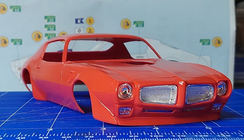

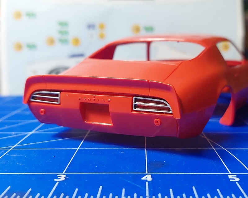

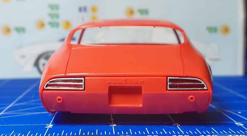

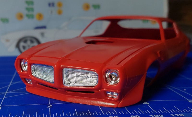

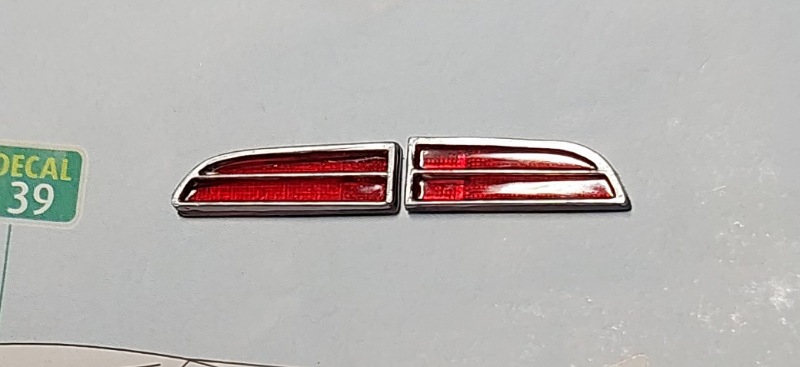

Mein Lieblingsthema "Leuchten". Die Fahrerseite passte gar nicht in die Nische an der Karosserie. Die Rundung und die Höhe mussten angepasst werden. Die Beifahrerseite musste nur insgesamt, ringsherum, abgetragen werden.
Leuchten
Leuchten
Die Rückfahrleuchten wurden mit GSW Chrom von hinten gepinselt, danach wurde eine Alufolie über die komplette Scheibe geklebt. Der umlaufende Rahmen wurde geschwärzt und die Maske in #90 Aqua Color gepinselt.

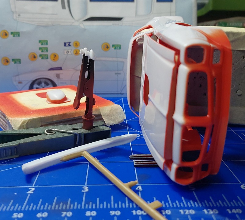

Dann wurden die Karosserieteile zum Lackieren vorbereitet:

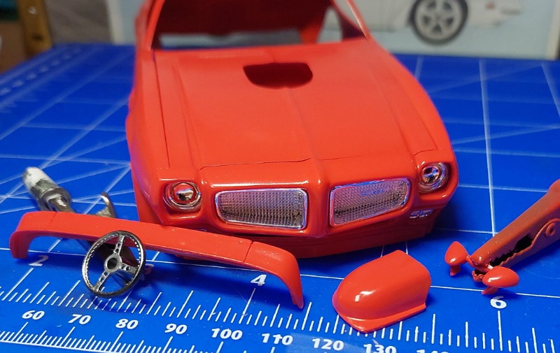

Nach dem Lackieren, sah die Sache dann so aus:
Nach
Nach

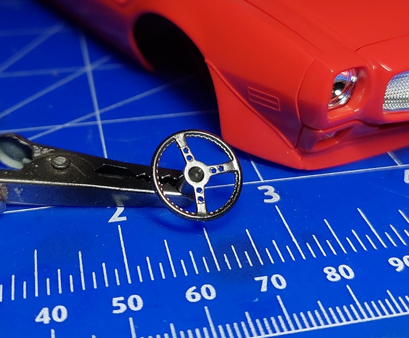

Das Lenkrad wurde aufgebohrt, mit Gloss schwarz von GSW und mit Chrom gespritzt. Der Lederkranz wird später noch (dunkel-)rot werden...

Und so sieht er jetzt mit aufgelegter Haube aus:

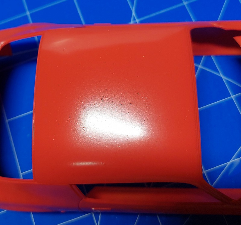

Leider bin ich mit dem Lackbild nicht zufrieden.
Mein übliches "Problem", dass kleine Teile schon glänzen, aber große Flächen "seidenmatt" sind, trifft auch hier...
Ungünstig kam noch eine Unterbrechung während des Lackieren der Karo hinzu, die wahrscheinlich für die "Klümpchen" im Lackbild ursächlich ist. Das geht bei fast 30Grad ja auch relativ fix im Lackbecherchen...
Und, klar, wie könnte es auch anders sein, im Dach und in der Haube, sieht man es am deutlichsten. Also wird ein bisschen geschliffen werden müssen und dann doch noch Klarlack-Dusche...

Die Rückleuchten sind schon eine feine Arbeit. :thumbup:
Re: Zeigt Eure Projekte......
Verfasst: So 22. Jun 2025, 11:29
von Hans
R.E. Vell hat geschrieben: So 22. Jun 2025, 11:11 Die Rückleuchten sind schon eine feine Arbeit. :thumbup:
Finde ich auch :clap: :clap:
Verfasst: So 22. Jun 2025, 11:43
von paul-muc
@Revell-Bert
Das liegt wohl daran, dass bei den kleinen Teilen mehr Lack auf eine vergleichsweise kleine Fläche trifft und sich dann zu einer glänzenden Oberfläche verbinden kann.
Bei den größeren Flächen tritt dieser Effekt nicht ein. Der Lack trifft in breitem Sprühkegel auf die Oberfläche auf und bleibt so liegen (seidenmatt).
Ich habe meinen 500 SLC jetzt mit 2 Teilen Verdünnung und 1 Teil Lack (Enamel) mit ca. 0,5 bar gespritzt und rundum eine gleiche glänzende Oberfläche. Allerdings war das schon reichlich und eher nass in nass.
Abgesehen von wenigen Mikro-Pusteln auf der Motorhaube sieht das bisher ganz gut aus. Ich hoffe der Lack bleibt haften, wenn ich für die Chromleisten abklebe.
Verfasst: So 22. Jun 2025, 12:27
von Revell-Bert
@paul
Ja, war auch mein Gedanke, deshalb habe ich auch noch einmal großzügig nachverdünnt, aber das hat nicht geholfen. Vielleicht war es doch zu warm.
Jedenfalls hat bei länger Lack auftragen, der Lack deutlich an Dicke zugelegt, was man am Dach-Bild gut erahnen kann.
Deshalb habe ich dann damt auch aufgehört, bevor sich noch die Details unter dem dickem Lack verstecken müssen...

Ein Experiment noch, bevor die Detailbemalungen starten...
Vorher
Vorher
Nachher
Nachher
Im Fahrgestell eingesteckt:
A
A
D
D
S
S
So richtig mit "Achsgeometrie" wird es natürlich nicht, aber mit leicht eingeschlagenen Rädern wirkt es "lebendiger" 8-) 8-) 8-)
Ob sich überhaupt etwas "lenken" lässt, wird sich zeigen, wenn die Karo getrocknet und aufgesetzt ist...

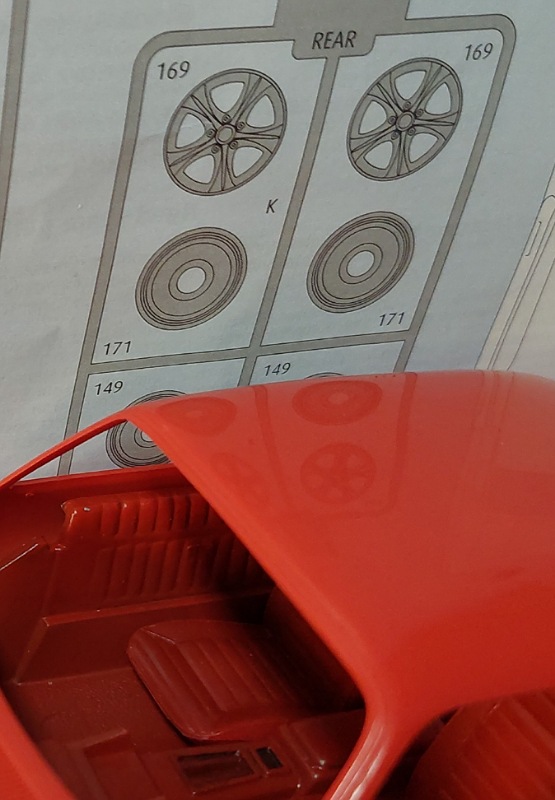

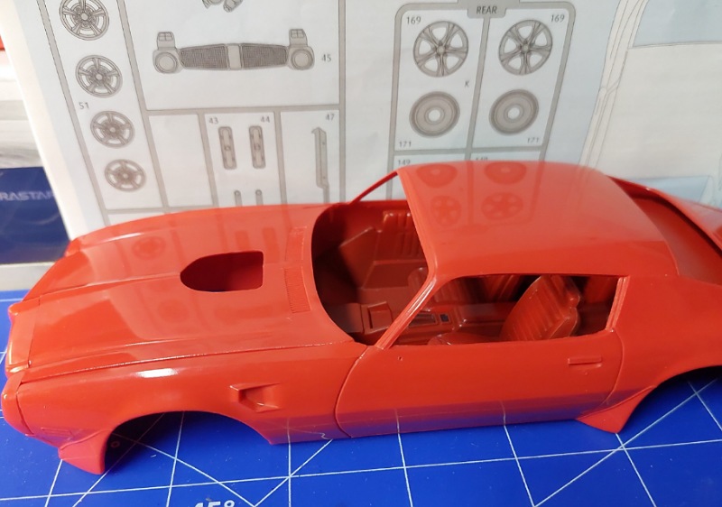

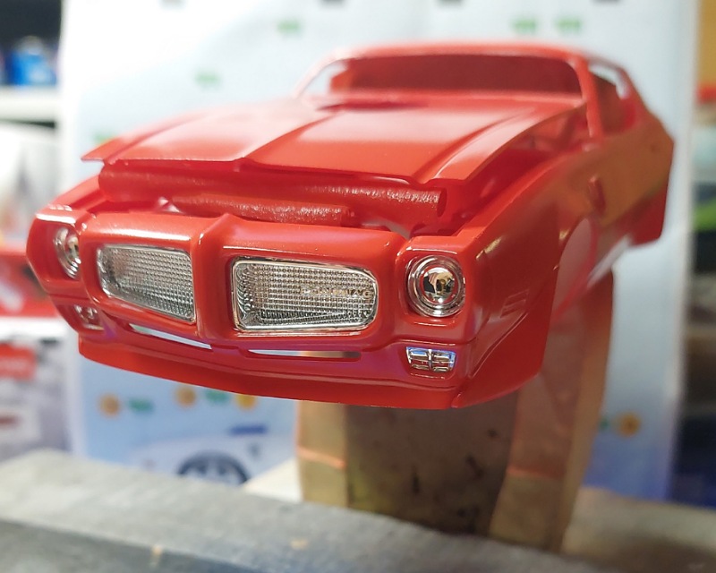

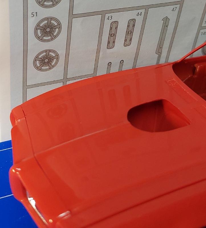

So, noch ein bisschen Bilder-Spam, dann reicht's erst einmal...
Da ich keine Lust auf Klarlack-Duschen-Überraschungen habe, habe ich die Karosserie poliert.
Die Discounter Politur war ein guter Schritt, Richtung "Glatt" und "Glanz", aber nicht genug.
Vor längerer Zeit hatte ich mir Tamiya Politur "Compound fine" besorgt, aber nicht so wirklich verwendet, heute aber schon...
Die Politur ist sehr gut, ABER sehr "aggressiv", obwohl es die "fine" ist (es gibt noch Finish) nimmt sie ordentlich Material ab, was man an manchen Stellen sehen kann, was aber auch durchaus als Licht-Reflexion interpretiert werden kann 8-)
Für den unbefriedigenden Ausgangszustand, ist das ein gutes Ergebnis, mit dem ich gerne lebe...
Die Spiegelungen sind gut lesbar, was man leider nicht so toll in die Kamera bekommt...
