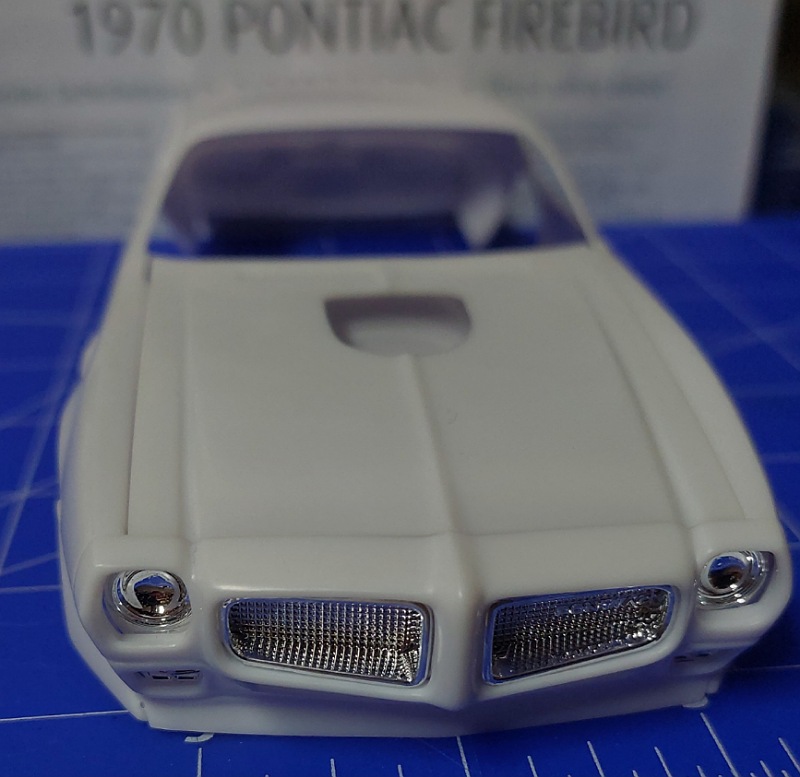

Haube
Haube
Da die Haube keine Scharniere ( "Zwangs"-Führungen) hat, liegt sie geschlossen letztlich nur lose auf.
Das Auto-Bild zeigt die "natürliche" Lage, ohne irgendetwas, da richtet sie sich so aus, dass sie an der Windschutzscheibe gut aufliegt. Dadurch gibt sich dann der Hochstand am "rechten" Scheinwerfer.
Ich werde es einmal mit dem heißen Wasser versuchen...

Ich melde "Vollzug", nicht mehr "Verzug" :lol:
Nach ein paar Anläufen hat es mit heißem Wasser und einer "Richtbank" funktioniert...
Die "Richtbank" bilden die Auflageflächen des Fensterrahmen und des linke Kotflügels nach.
Das Wasser war dann schon empfindlich heiß, so dass man wirklich nur kurz ins Wasser fassen konnte, um die Haube zu entnehmen. Schwer zu schätzen, ich tippe auf irgendwas um die 60Grad+ für drei, vier Minuten und dann auf der Konstruktion mit dem Fingern fixieren und biegen...
Richtbank
Richtbank
Front
Front
Draufsicht
Draufsicht
Danke für Eure Tipps und Ideen :thumbup: :thumbup: :thumbup:
Ich bin total zufrieden und begeistert!!!
