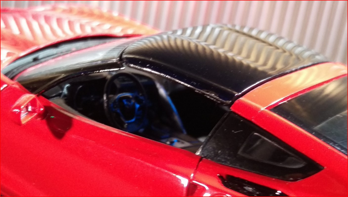

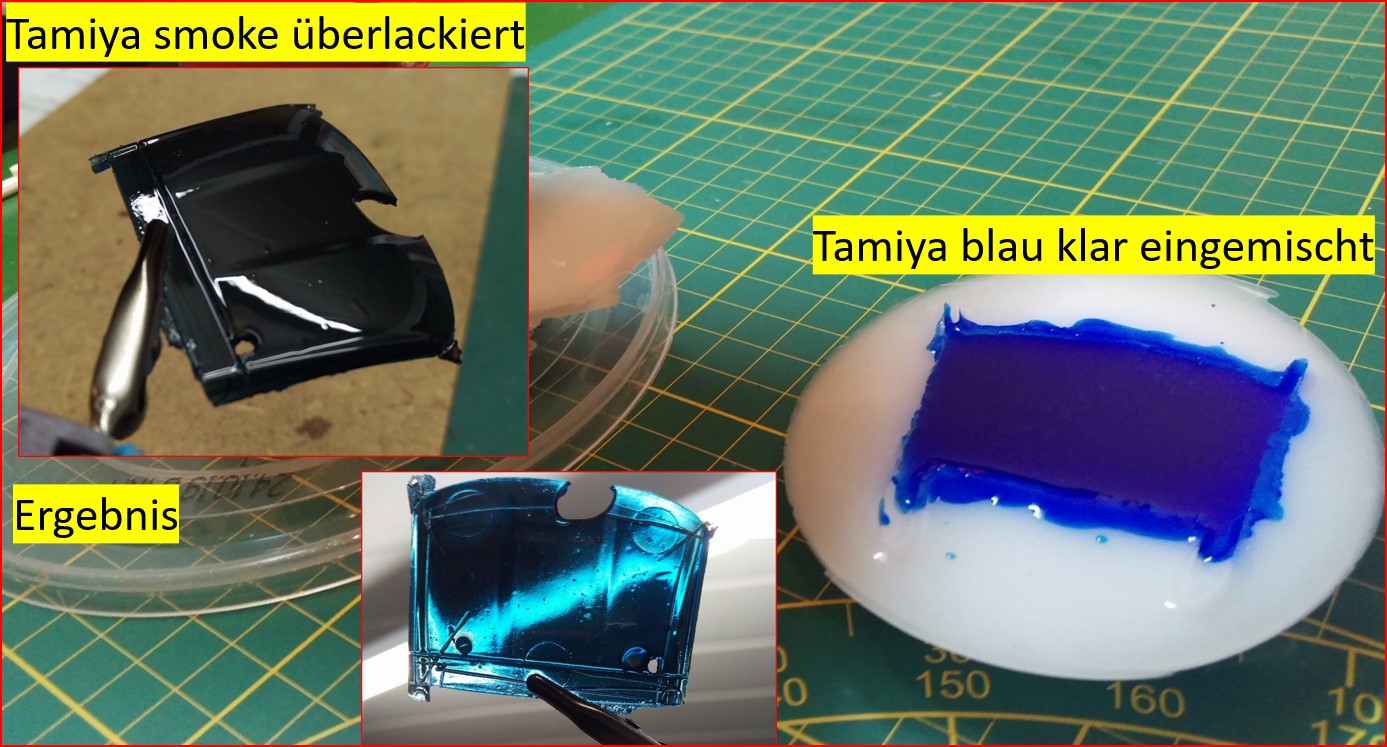

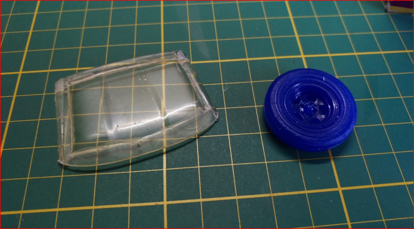

Das Epoxidharz härtet klar aus. Es kann sogar mit den Tamiyafarben eingefärbt werden. Das habe ich mit blau erfolgreich versucht. Es war nur nichtmehr so klar. Wenn das Teil aber dünn (wie das Dach) ist, bleibt es relativ durchsichtig. Mit Klarlack am Ende wird es noch besser.
Mit weniger blau aber dann recht ansehnlich. Danach mit Tamiya smoke abgetönt und es schimmert noch immer schick in blau durch.
@Bert .... ich mische immer direkt in Schnappsgläsern nach Gewicht. Ich habe 2cl und 4cl. Das genügt in der Regel für meine Arbeiten. Wenn ich größere Sachen gieße, nutze ich Jogurtbecher. Das bringt die Erfahrung dann mit. Beim Silikon muss man eh abschätzen, wie groß die Form ist und was da reinpasst.
So habe ich schon bei mehreren Modellen die Rückleuchten auch nachgegossen, wenn welche gefehlt haben. Oder auch nur, um Klarglas zu imitieren. Oben schon gezeigt: Dach einer Corvette C7 (12/1999). Neben selbst erstellten T-Top an einem Monte Carlo (01/2000) habe ich auch einige Rückleuchten für Firebird abgegossen.

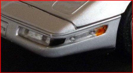

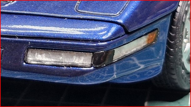

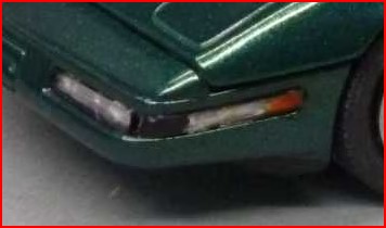

Beispielhaft bei der C4 habe ich nach drei "Versuchen" über drei Jahren immer bessere Resultate erzielt je nach dem, wie ich auch den Untergrund bearbeitet hatte.
Bei der Silbernen: nur die Bohrungen verschlossen und bemalt. Erster Versuch in 06/1999.
Bei der Grünen habe ich dann den Hintergrund mit BMF belegt. Die Klarteile am Rand mit schwarz bemalt. Die stellte ich 10/2021 fertig.
Bei der Blauen anstatt BMF habe ich Blech von einem Teelicht zugeschnitten und hinterlegt. Zusätzlich hatte ich die Hauptscheinwerfer nachgegossen und eine Rückleuchte. Das war dieses Jahr im Juni.

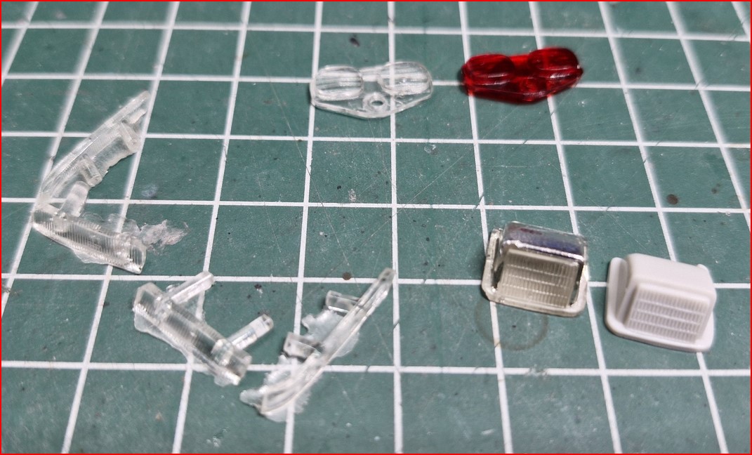

Die Teile sahen dann so aus:

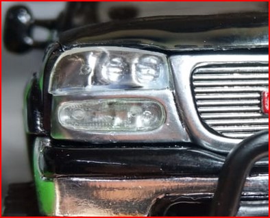

2021: Bei dem Umbau des Chevy zum GMC ist der Grill komplett selbst gemacht. Hier sieht man auch, wie klar das Material ist. Die Rückleuchten sind auch selbst gemacht (recht wie aus dem Bausatz)

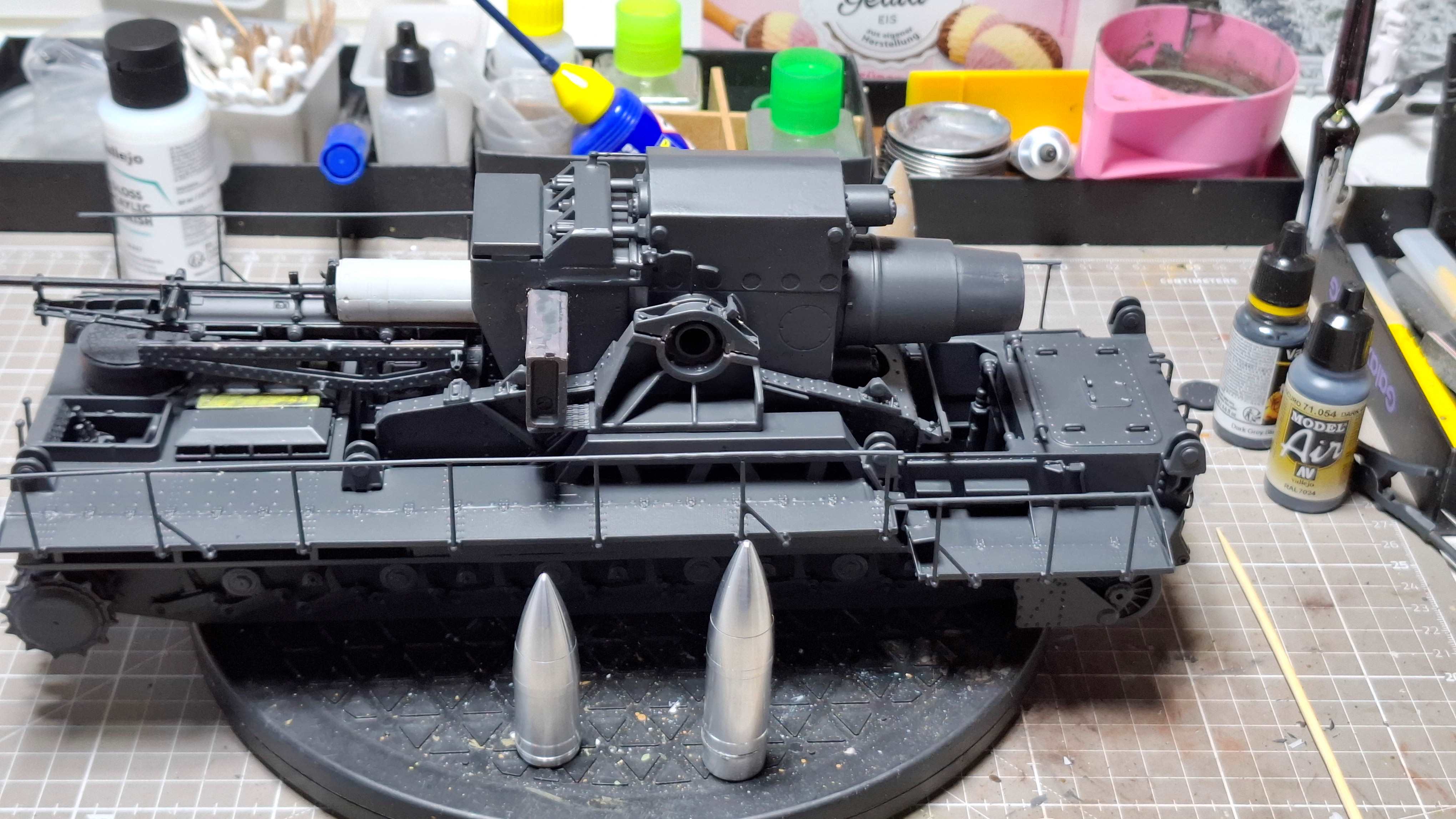

Hallo
heut zeig ich mal ein Projekt !
Mörser Karl 040/041 1/35 von Trumpeter.
Darstellung wird "Thor" !
Laufrollen,Ketten sind in Arbeit !
Lackiert habe ich mit Vallejo Hobby Paint Panzer Grey Spray!
Mein erstes Projekt,kommen noch Fahrzeuge , Figuren und ein Diorama im Sand Matsch untergrund !
Fotos sind per Handy , mit spiegelreflex hab ich noch meine Probleme mit der einstellung und baue mir gerade noch ein Fotoplatz , noch nicht fertig !

Moin Joachim,
den Bausatz hab ich auch noch zu Hause liegen. :thumbup:

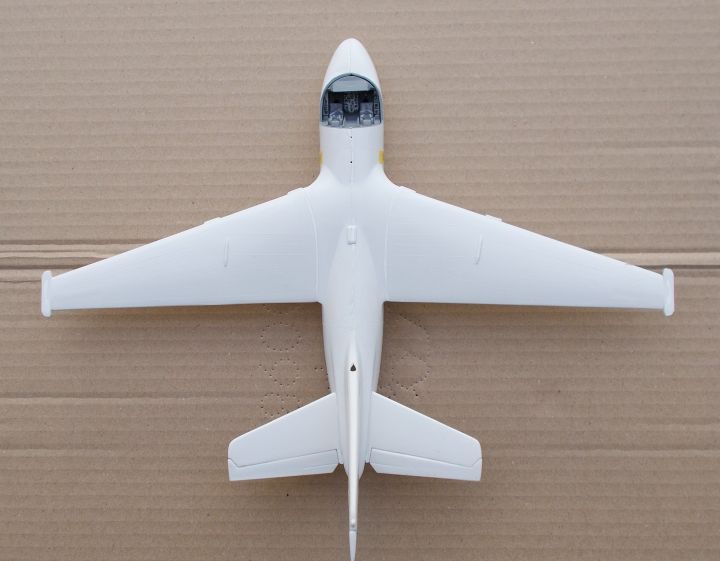

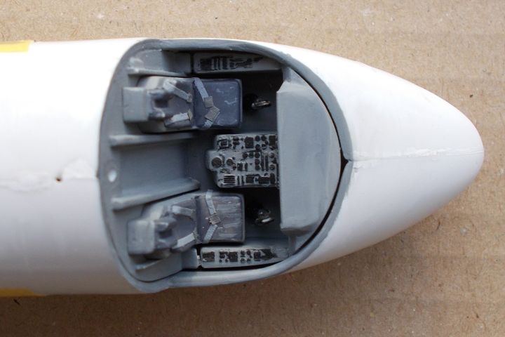

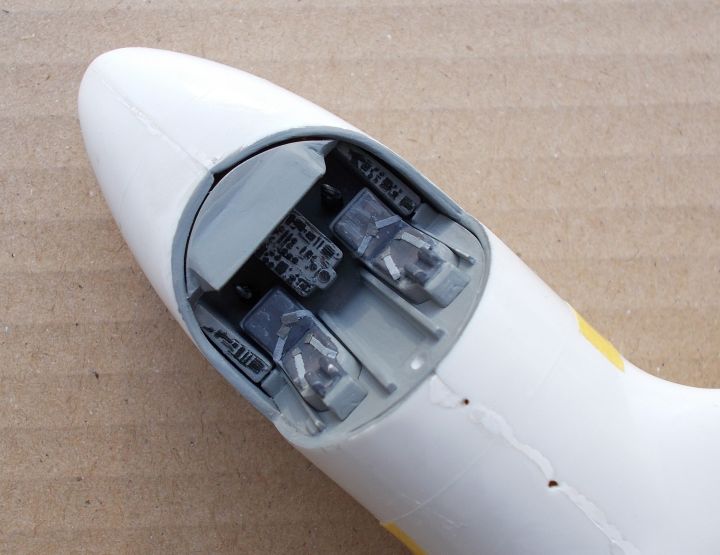

Ich habe mir wieder einen Bausatz aus dem Vorratsregal vorgenommen.
Die Lockheed S-3A Viking ist ein Bausatz von Airfix und auch schon ewig alt. Leider ist die Ausstattung mit Abziehbildern etwas spärlich. Derselbe Flugzeugtyp von Hasegawa bietet da wesentlich mehr, insbesondere die umfangreichen Markierungen auf der Oberseite. Die verspachtelten Klebenähte müssen noch einmal überarbeitet werden.

Hallo Jan ,
glückwunsch , passgenauigkeit und verarbeitung sind super :thumbup:
Hat Spaß gemacht ,bis jetzt :) jetzt kommt die Alterung und Washing dran , dann schauen wir mal .

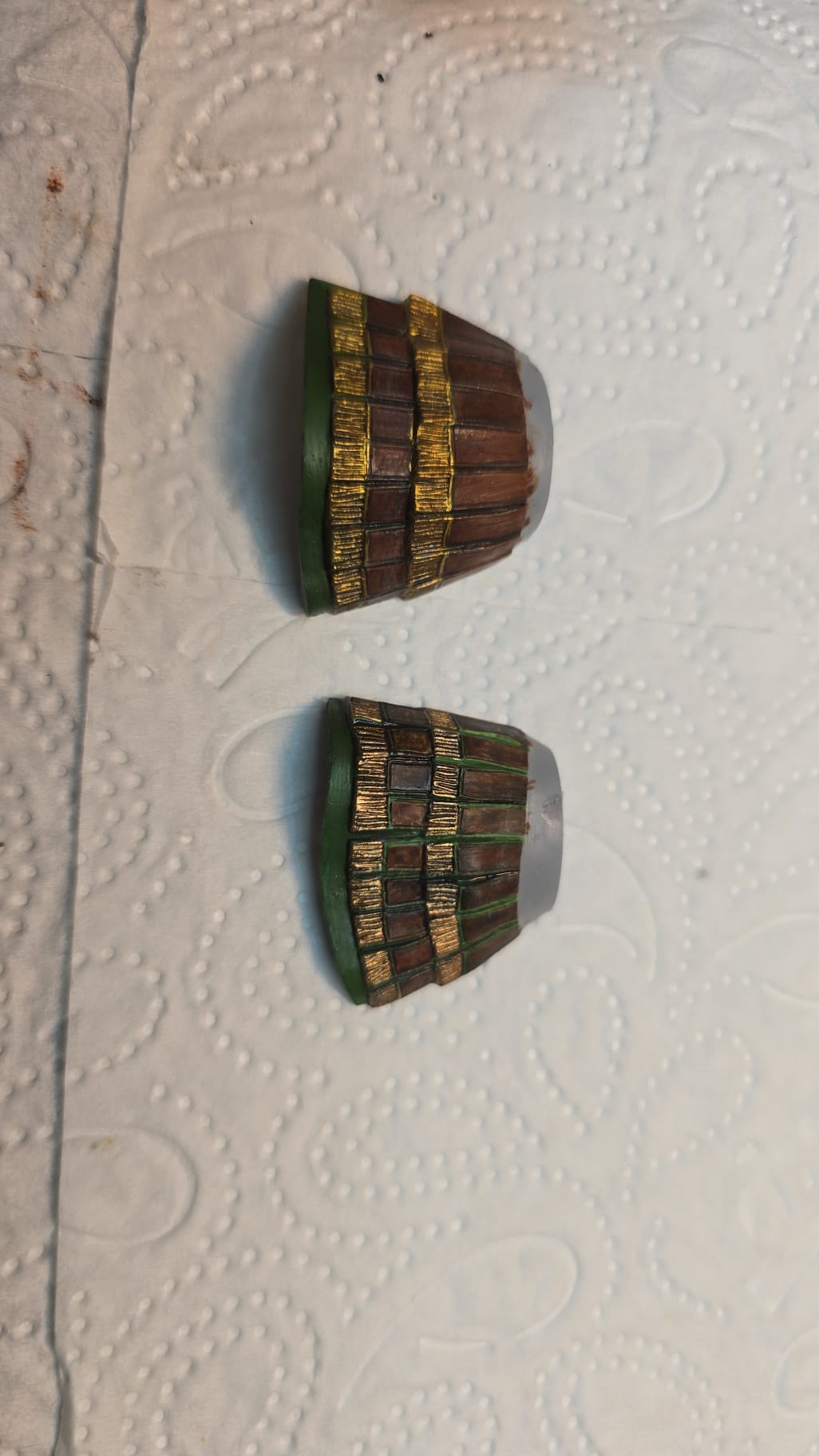

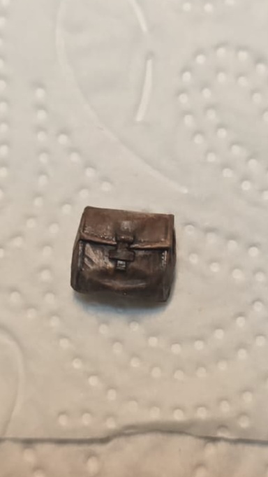

Moin zusammen,
Ich habe mich an den römischen Centurion von ICM gemacht. Der soll ja auf die Box mit den Asterixheften, wird also farblich an die Comicfiguren angelehnt. Gehen die Teile als Lederstreifen, bzw. Tasche durch?

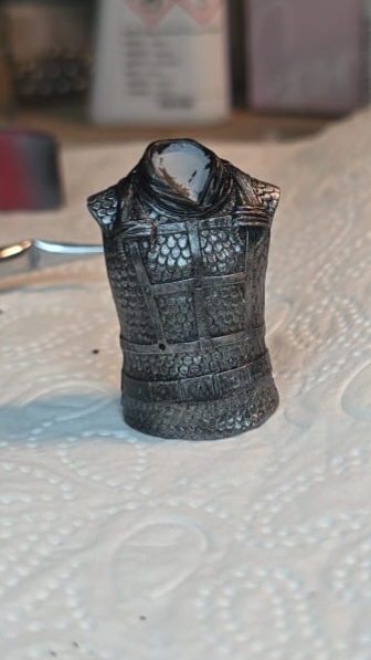

und den Body mit Kettenhemd mit Trockenbürstung Part1

derboesewolfzdf hat geschrieben: So 10. Nov 2024, 10:41 Gehen die Teile als Lederstreifen, bzw. Tasche durch?
Gehen sie. Cool! :thumbup:

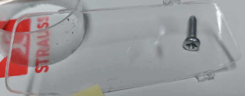

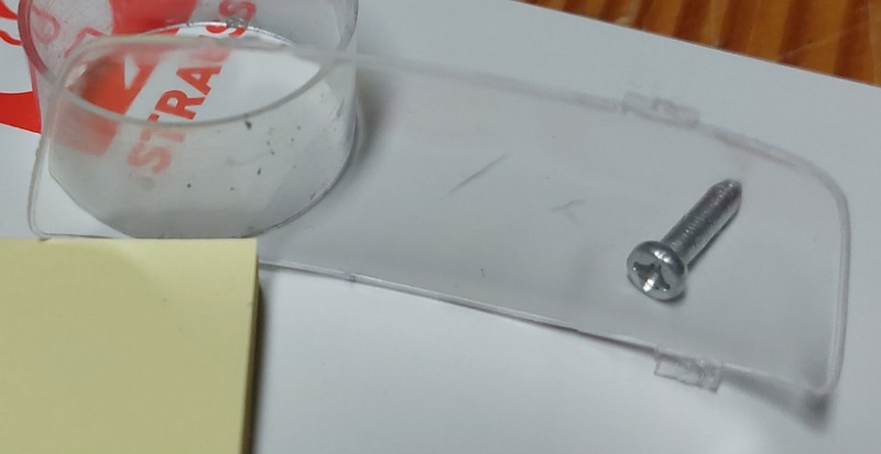

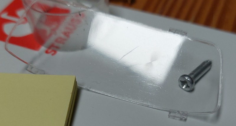

Carglass kann hier nicht helfen, aber vielleicht ihr?
Schrott oder Reparatur möglich?
Steinschlag in der Scheibe eines Bulli T2:
1
1
2
2
3
3
Die Schraube ist nur für's Fokussieren.

Also kleinere Kratzer bekommt man ja mit einem Bad in Future raus, aber das ist schon heftig...
e ^ (i π) + 1 = 0
Beiträge: 2057
Das lässt sich wohl nicht auspolieren. Es ist ja nicht nur der Kratzer, es sind auch Schlieren im Glas.
Also entweder Abt. X oder selber ziehen oder zurechtschneiden aus einem Stück transparentem Verpackungsmaterial.
Beiträge: 3039
Been thanked: 245 times
Was ist denn....."Bad in Future"?
Zur Scheibe..... würde ich an deiner Stelle als Ersatzteil bei Revell bestellen. Geht einfach und schnell.
