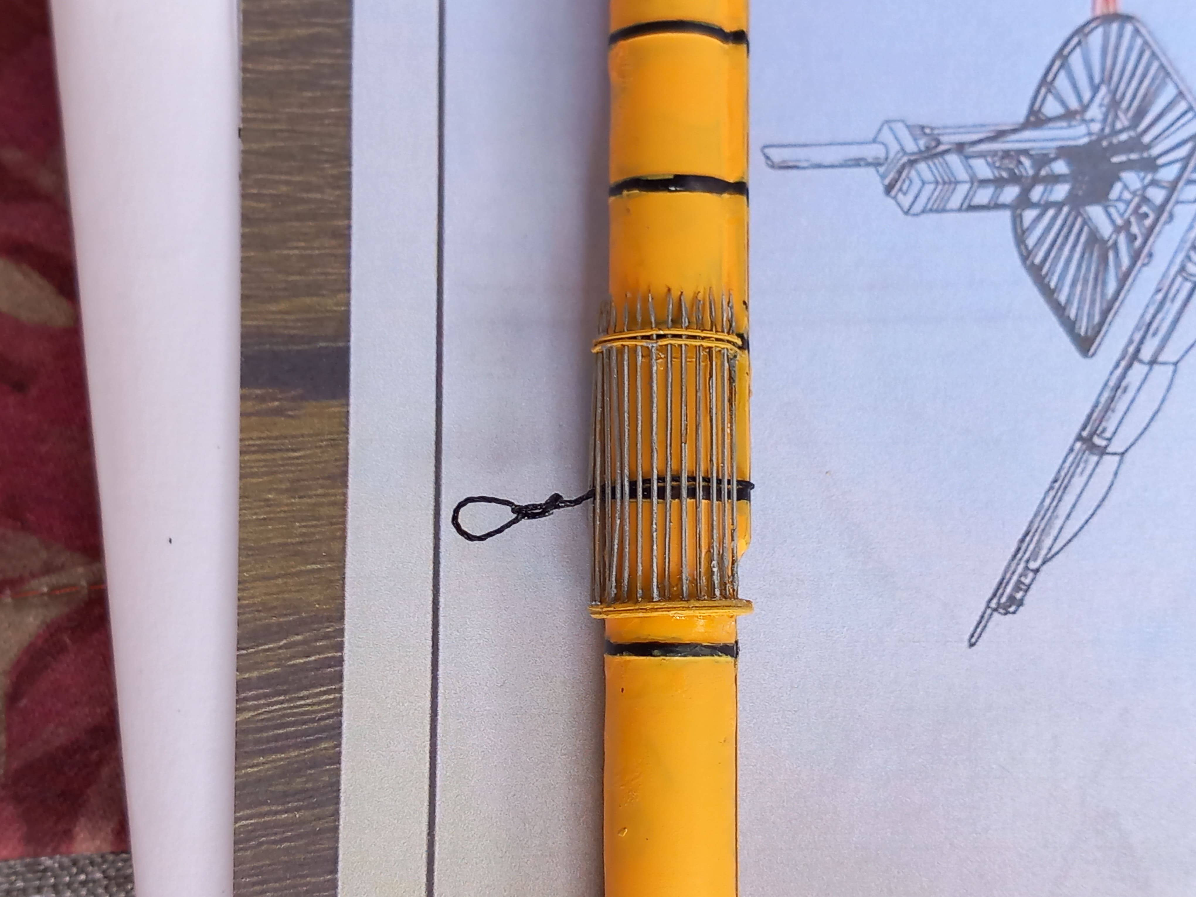

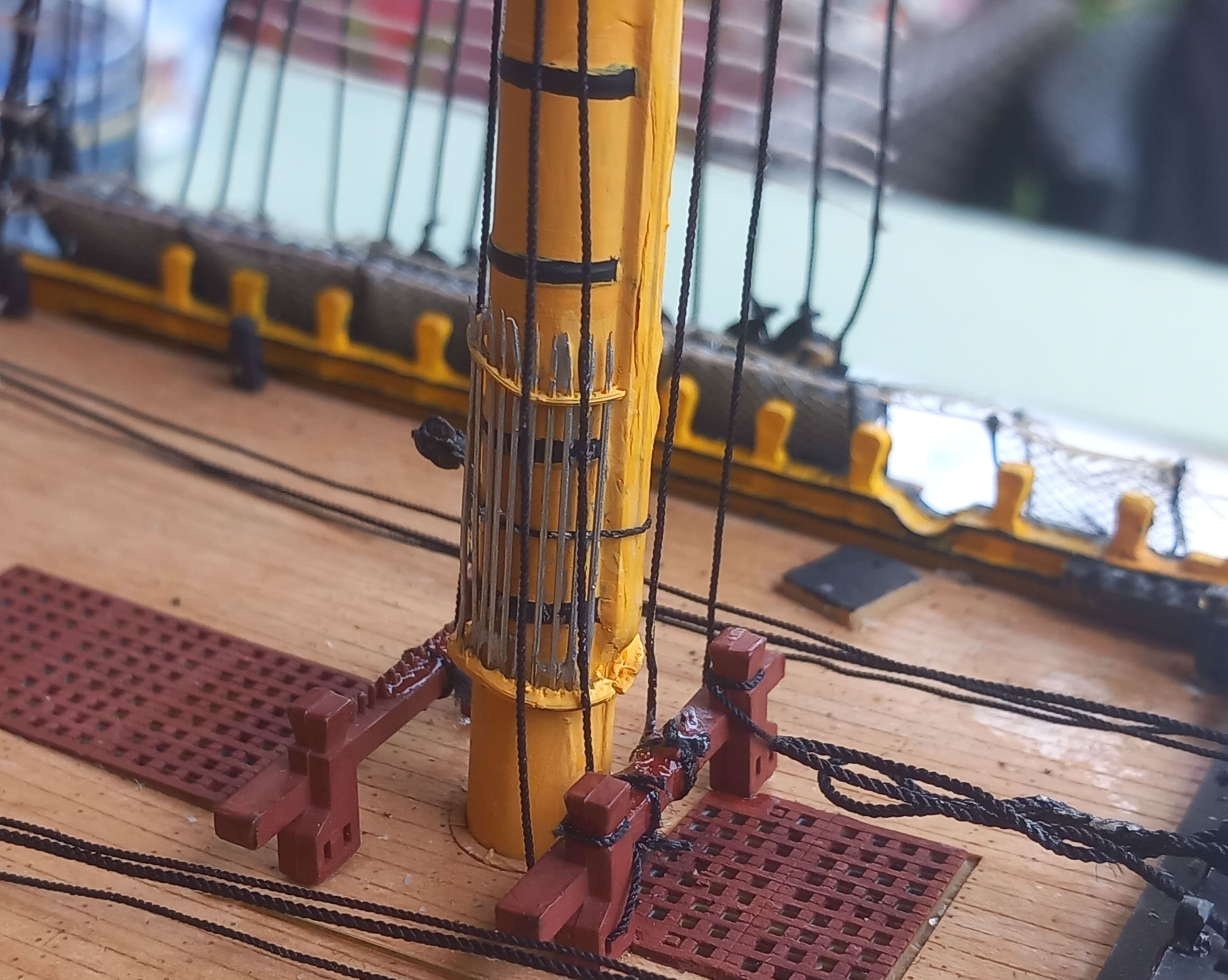

Erstmal vielen Dank für Eure Anmerkungen. Das baut mich bei diesem schweren Bausatz auf. Jetzt habe ich erstmal nachträglich die Enterspieße am Fockmast aus dem Ätzteilsortiment von Dafi angebracht.
Das klappte recht gut auch wenn es natürlich einfacher gewesen wäre, das vor der Montage des Mastes zu machen.

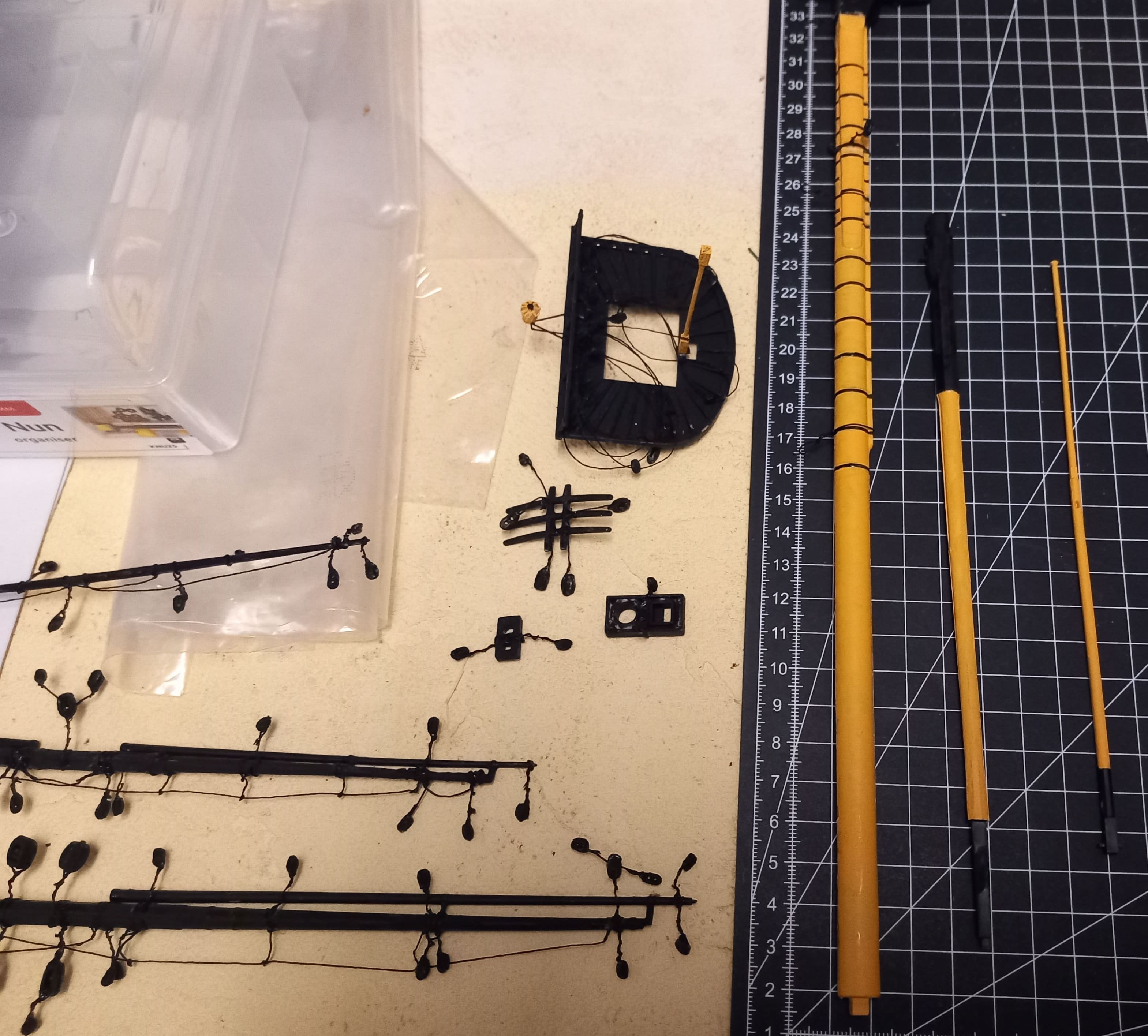

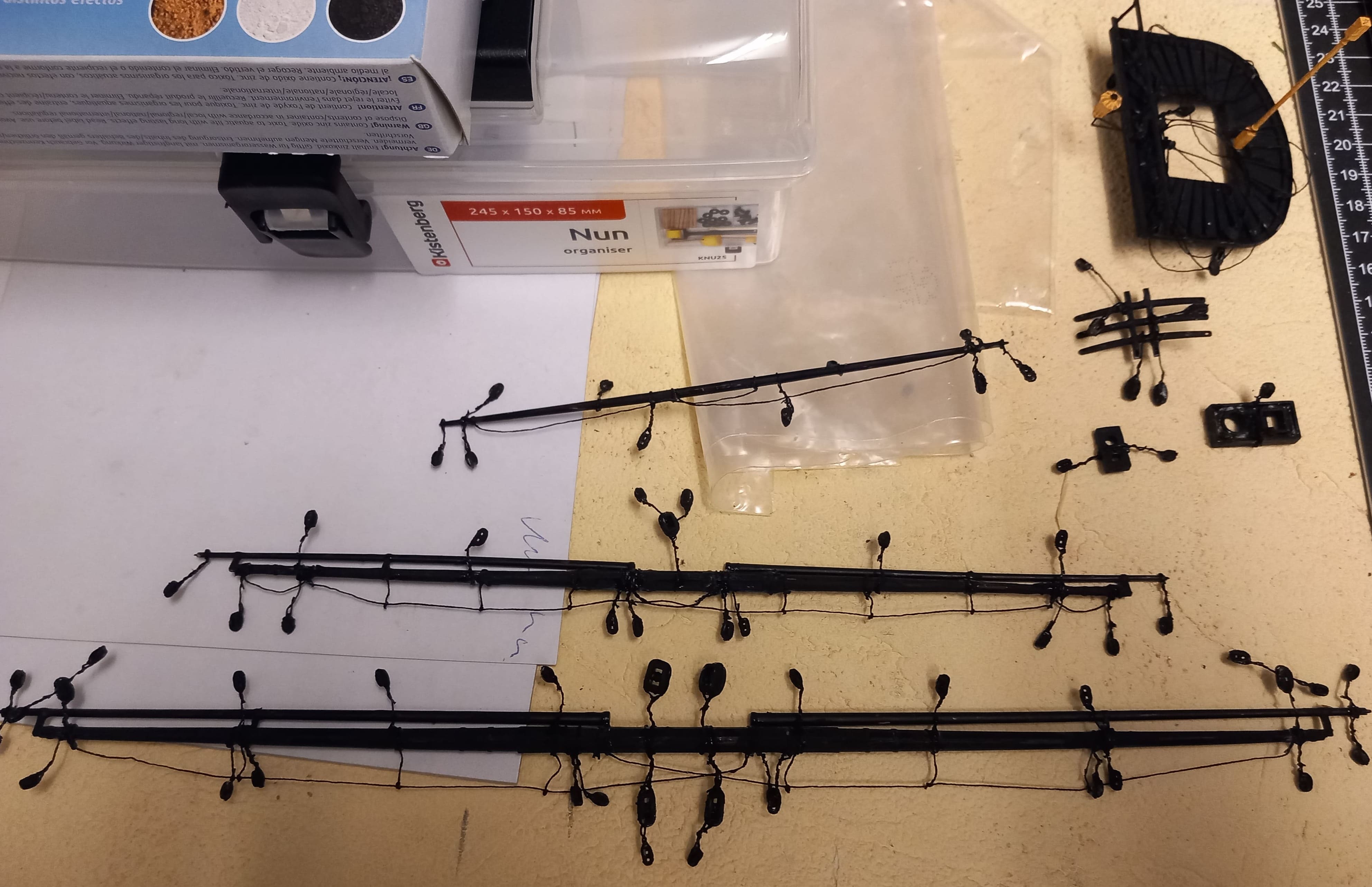

Die Vorbereitungen am Hauptmast sind abgeschlossen. Blöcke, Rollen, Fußpferde und die Lampe sind angebracht. Auch die Enterspieße habe ich diesmal vor dem Aufstellen angebracht.
Jetzt wird der Mast aufgestellt und die einzelnen Komponenten daran befestigt.

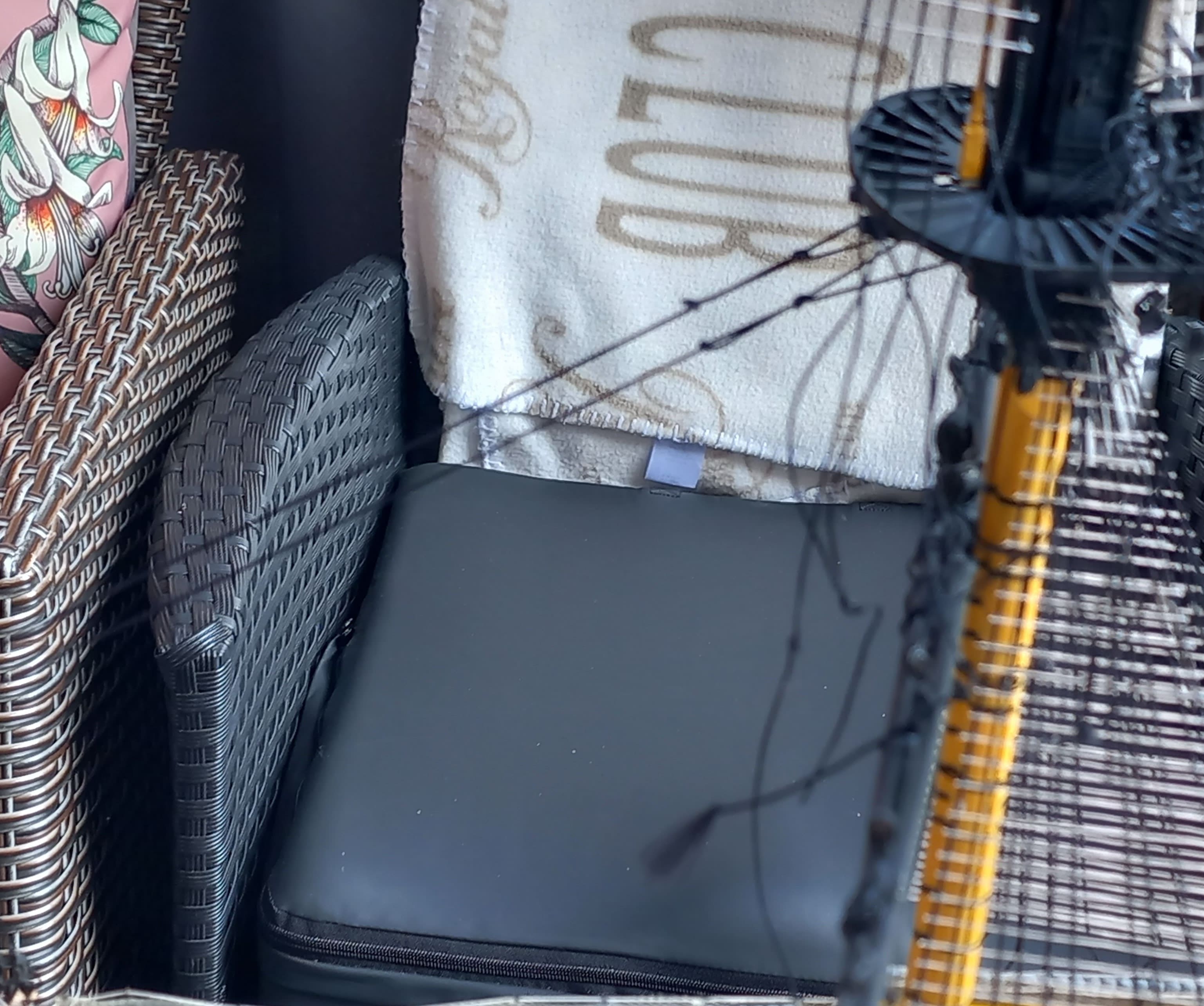

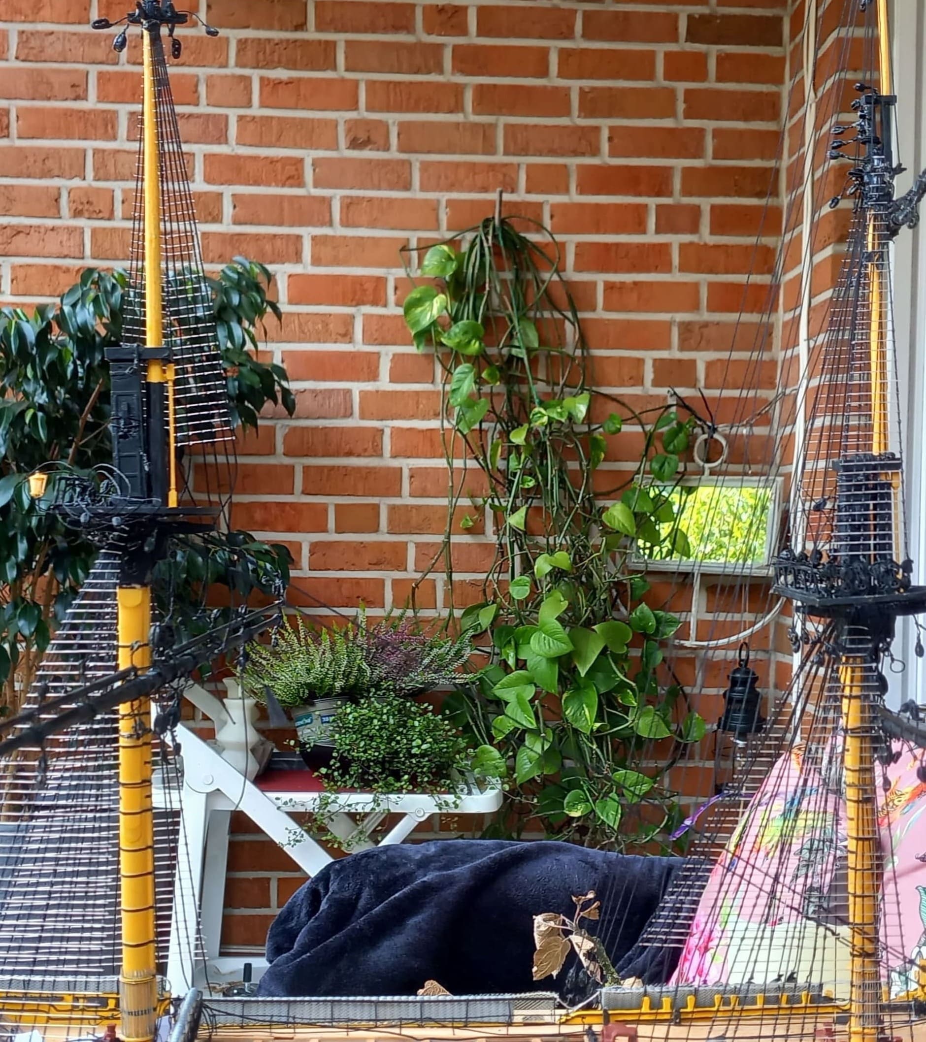

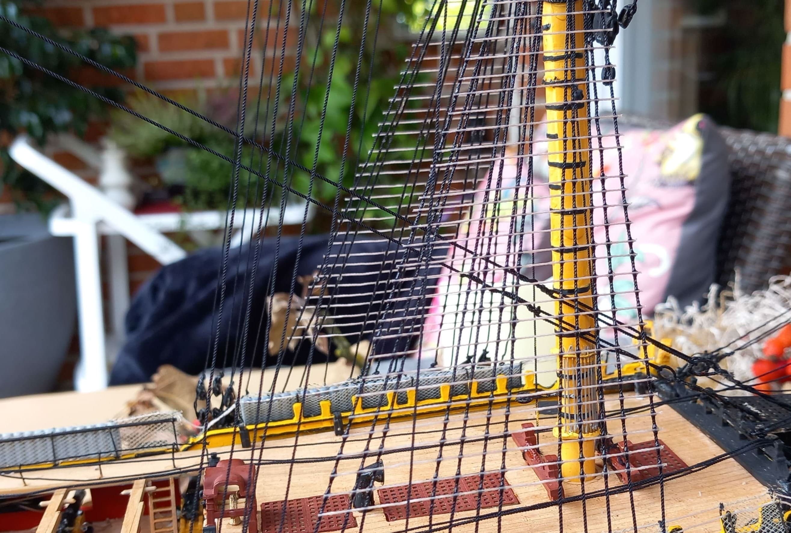

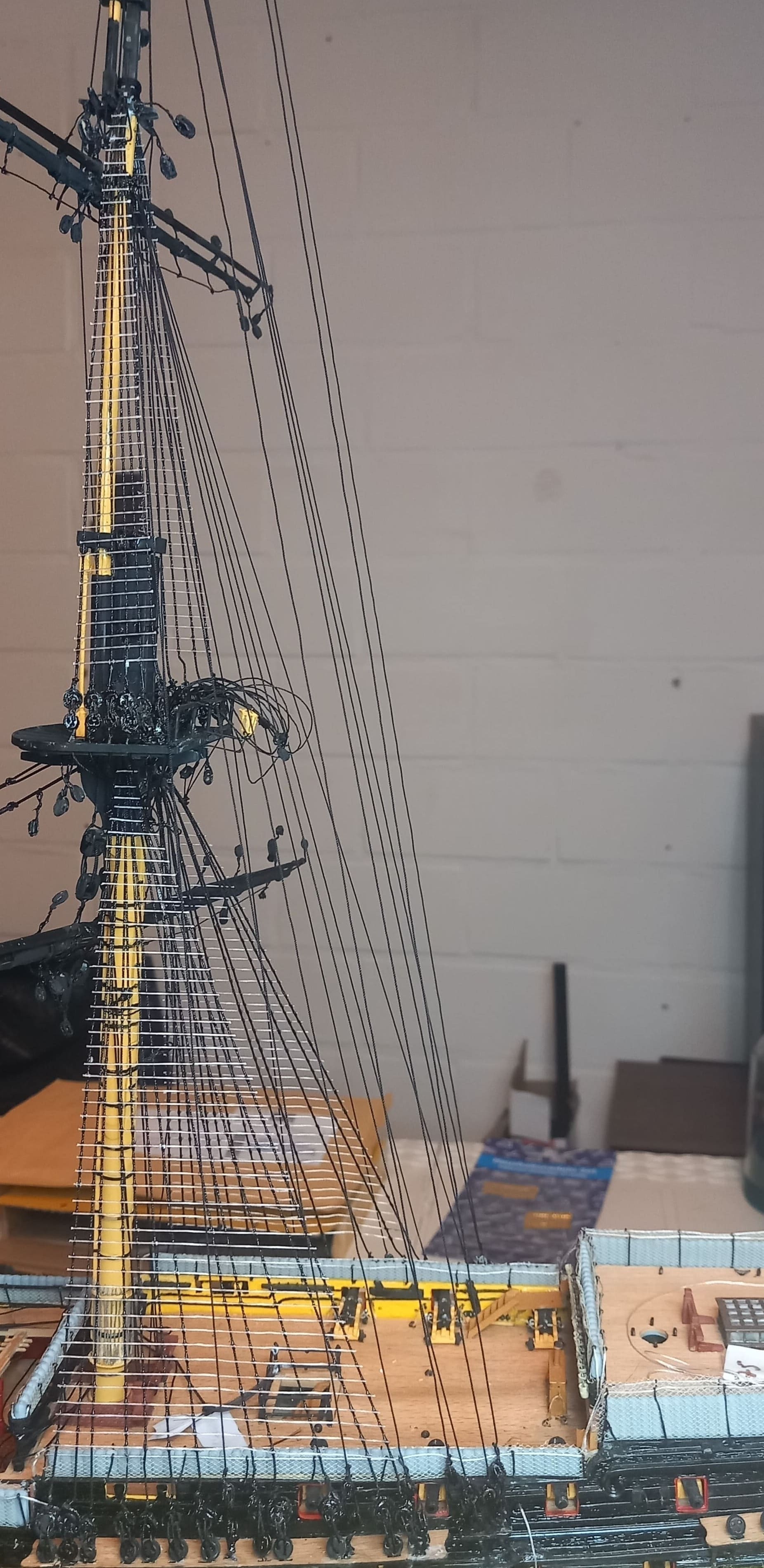

Der Mast ist zusammengebaut und aufgestellt. Leider steht er schief und geht etwas zum Heck weg. Aber ich denke, daß das mit den dicken Tauen zum Bugspriet ausgeglichen werden kann. Das werde ich als nächstes angehen bevor die Rahen eingesetzt werden. Gruß Ingo
Beiträge: 1281
Eventuell mal die Bäume schneiden, bevor die Masten gar ganz zuwachsen.
Was wunders, wenn sie schief stehen ;)
Gehört der weisse Beistelltisch zum Schiffszubehör?

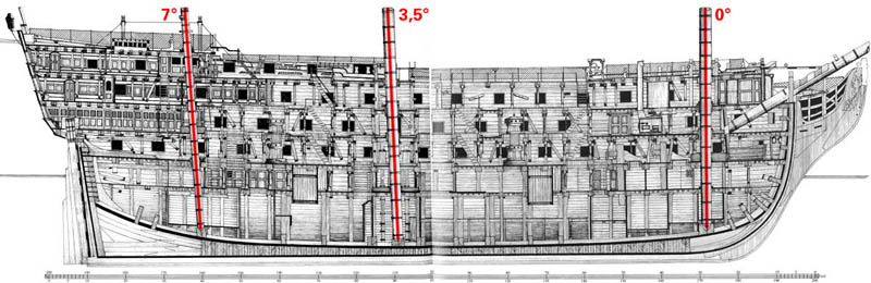

Hallo Ingo, wenn ich dich richtig verstanden habe, zeigt der Großmast nach hinten. Das muss auch so sein :-)
Nur der Fockmast steht gerade. Der Großmast neigt sich um 3,5 ° nach hinten, der Kreuzmast sogar noch mehr mit einem deutlichen Winkel von 7 °. Das hat mit dem Trimm der Schiffe zu tun und wurde durch alle Nationen und Schiffsgrößen so gehandhabt.
Tolle Arbeit wie immer,
herzlicher Gruß, Daniel
Beiträge: 3032
Been thanked: 239 times
Hey Ingo.....
Es ist schon richtig was Dafi schreibt. Der Großmast und der Besan neigen sich etwas nach hinten. Allerdings sieht das bei dir etwas zu viel aus. Kann man aber auch nicht genau sagen.....weil..... mehr Hintergrund als Schiff.
Hier mal ein Foto der Victory zum vergleichen der Neigung der Masten....:
HMS Victory.jpg (71.03 KiB) 4655 mal betrachtet
Ein Tipp von mir....: wenn du sowas wie die Neigung der Masten zeigen möchtest, rate ich dir zu einem neutralen Hintergrund....Tapete oder Laken usw. Außerdem wäre ein etwas größerer Bildausschnitt besser. Da sieht man das dann besser.
Abraten würden ich zum verziehen der Masten mit der eigentlichen Takelage.... das könnte sich rächen ......später. ich ziehe immer Stützfäden um die Masten gegen verziehen zu sichern.

Vielen Dank erstmal. Was für ein Fachwissen :respekt: :respekt: Gut, das zu wissen. Schon beim Bemalen des Bauteils, welches den unteren Teil vom Hauptmast darstellt, fiel mir auf, daß die Halterung für die Plattform nicht im 90Grad Winkel dazu ist. Der untere Mast wird also etwas schräg eingesetzt. Nach oben hin sollte der Mast dann aber recht gerade stehen. Bei mir geht er etwas weit nach hinten weg. Das lässt sich aber kompensieren. Auf den Bildern der Victory in Portsmouth fällt die Neigung nur ganz minimal auf, beim Besanmast ist das schon deutlicher zu sehen. Und....allmählich wird es mir draußen zu kalt, da wander ich dann in den Keller und schaue auf eine triste weiße Wand. Gruß Ingo

nein, die Topmasten gehen im gleichen Winkel weiter wie die Untermasten :-)
HMS Victory Winkel Mast.jpg (76.06 KiB) 4631 mal betrachtet
HMS Victory McGowan Winkel Mast 156.jpg (99.04 KiB) 4631 mal betrachtet
Lieber Gruß, Daniel

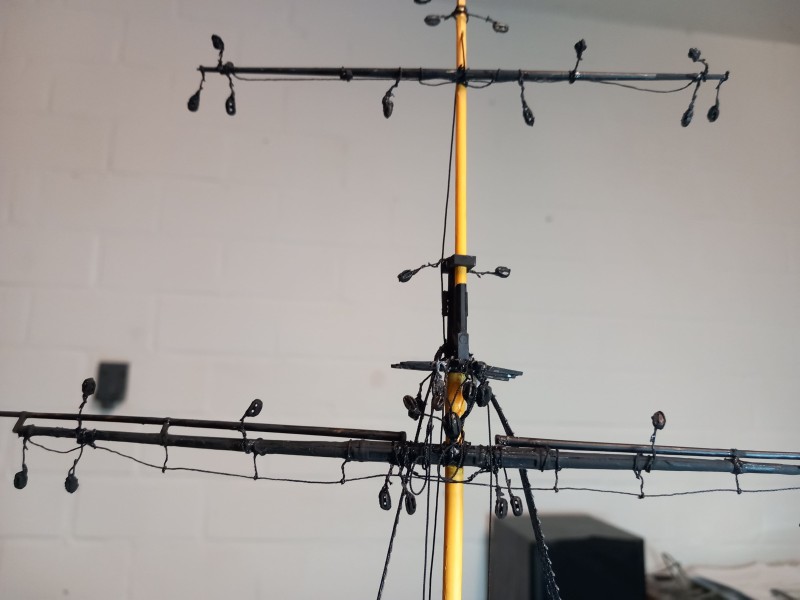

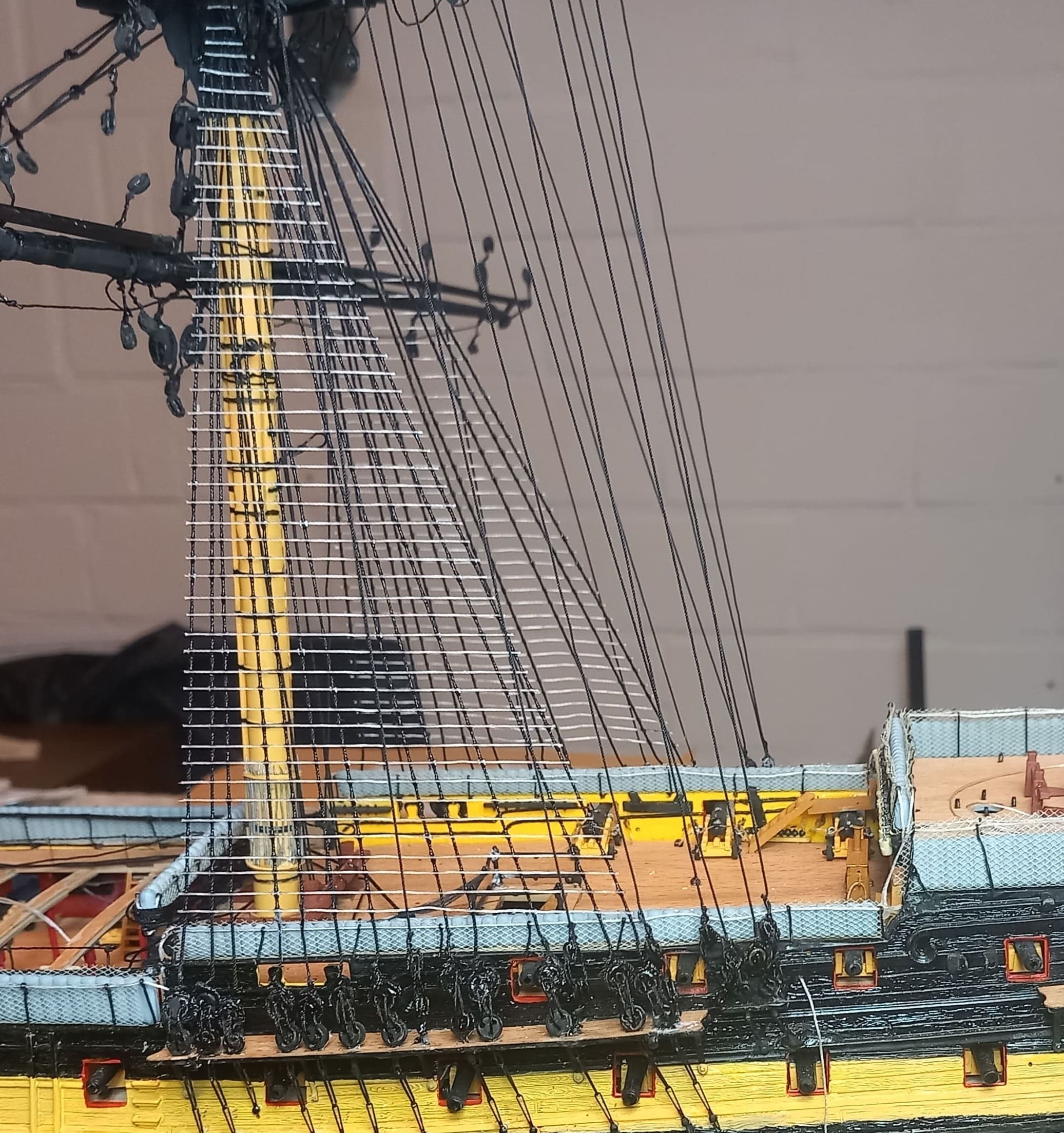

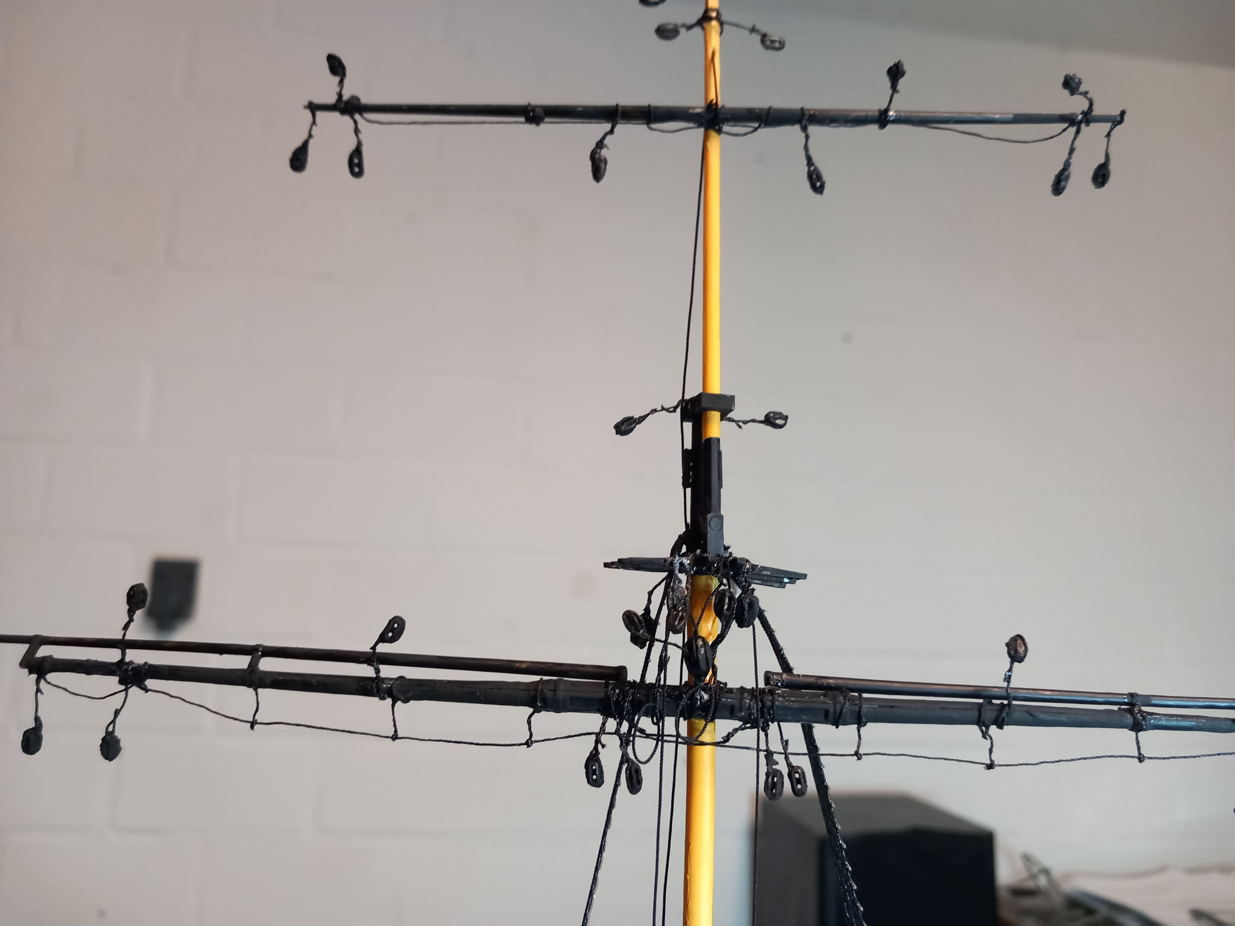

Der Mast ist jetzt fast gerade. Eine leichte Schrägstellung zum Heck hin ist noch gegeben (Wasserwaage zeigt es an).
Auch die Rahen sind montiert.
Als nächstes folgt wieder das Einwickeln der Jungfern in die Seile der Wanten :roll:

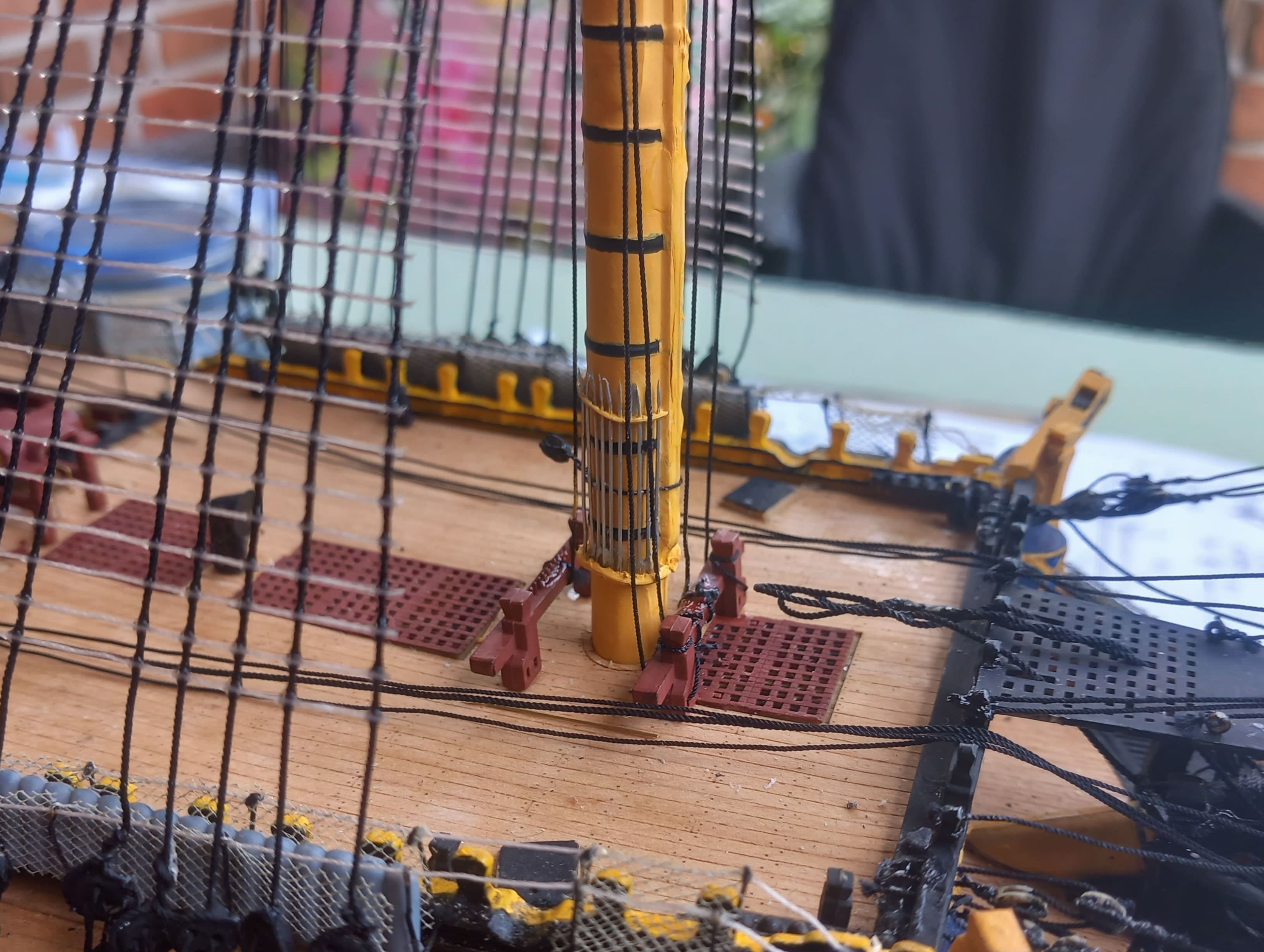

Bin jetzt mit dem Hauptmast vorläufig fertig. Die Jungfern sind eingedreht, die Taue von den Rüstbrettern gezogen.
Bevor ich die Komponenten vom Besanmast vorbereite, widme ich mich erstmal einem neuen Zwischenprojekt. Ich muß einfach mal wieder was anderes sehen als Jungfern, Blöcke und Taue. Gruß Ingo
