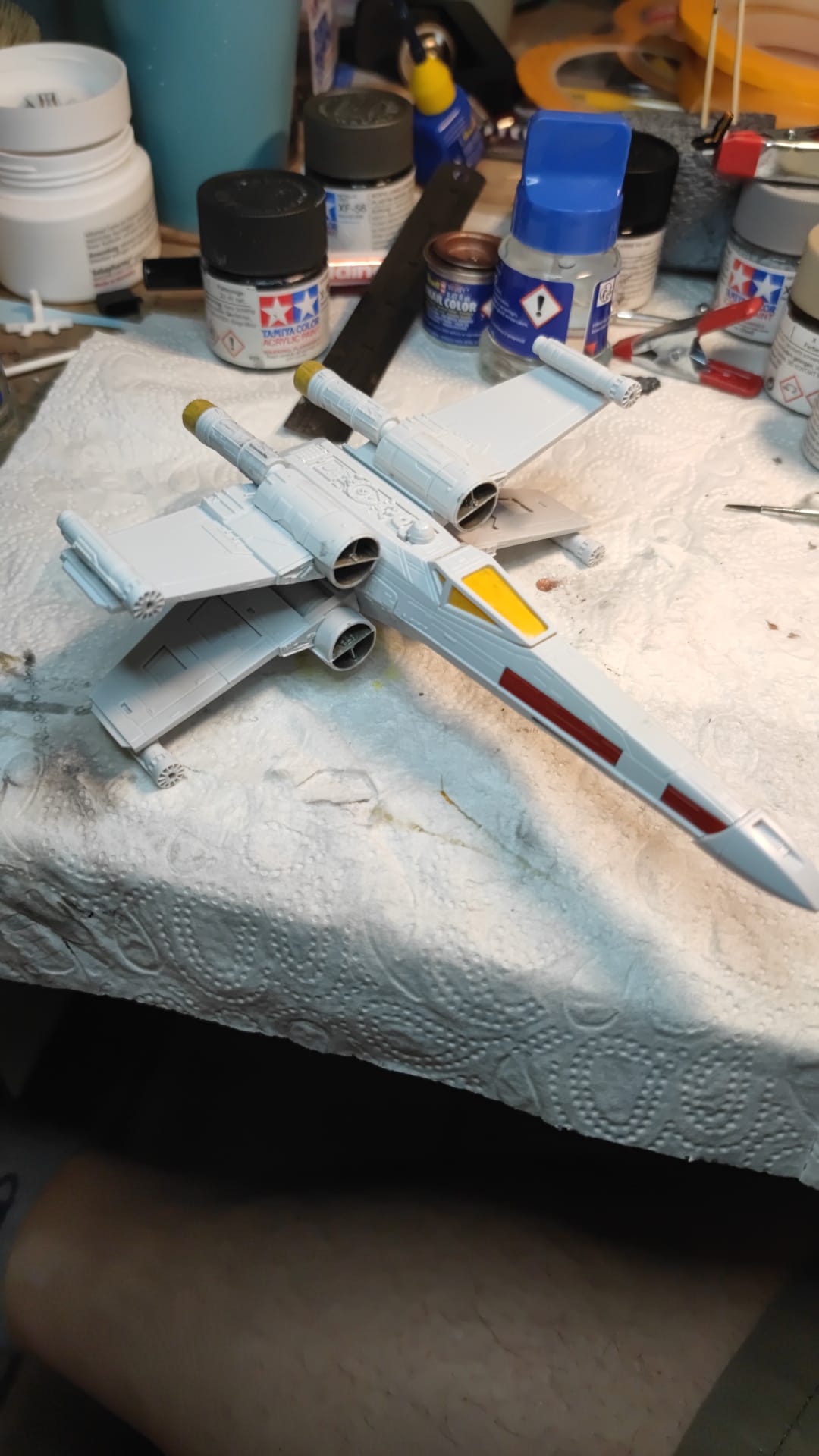

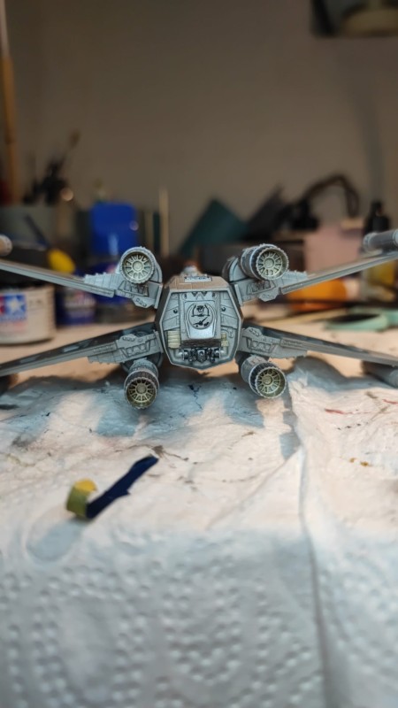

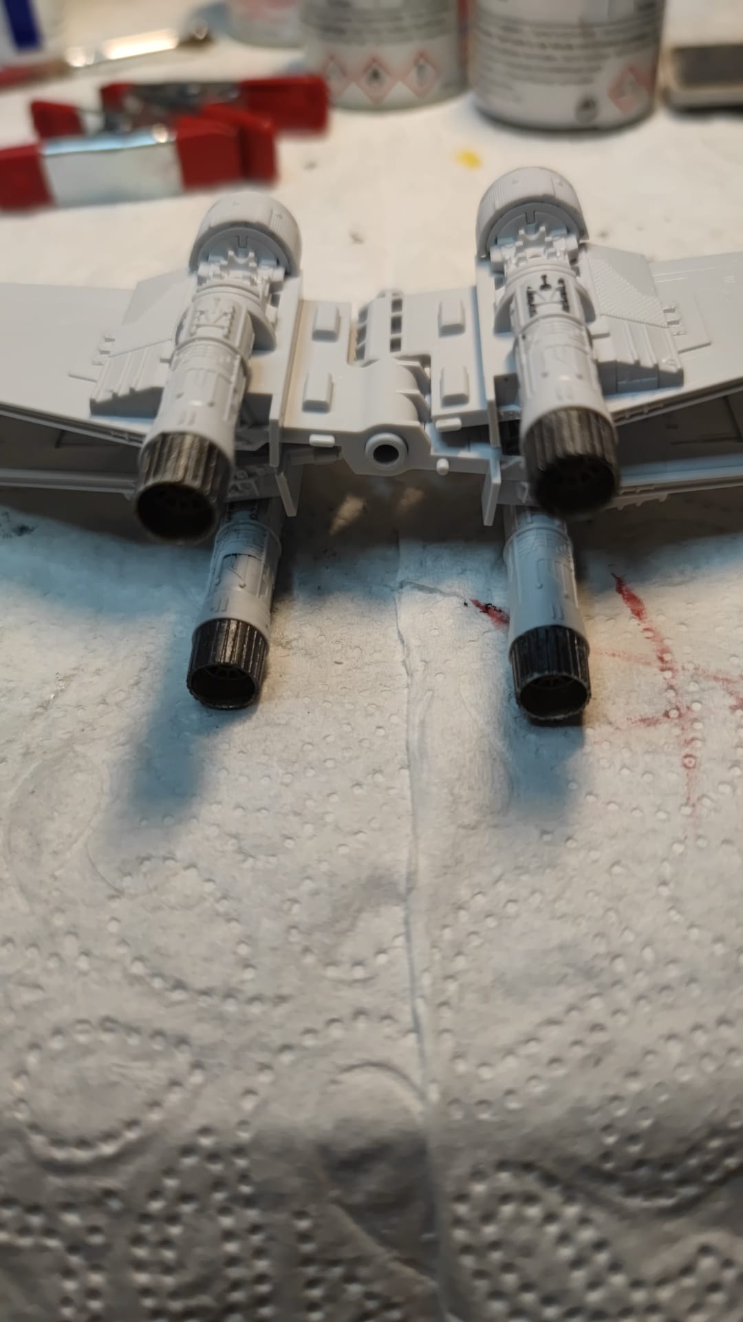

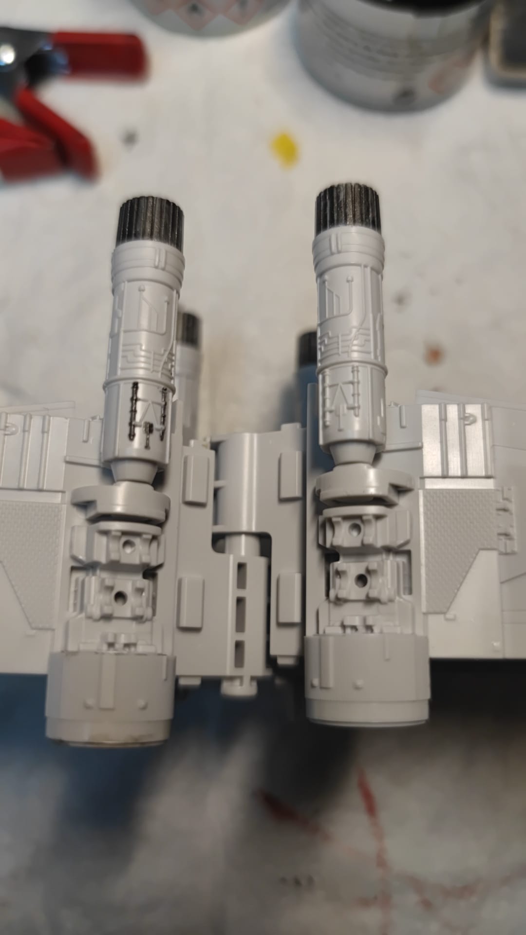

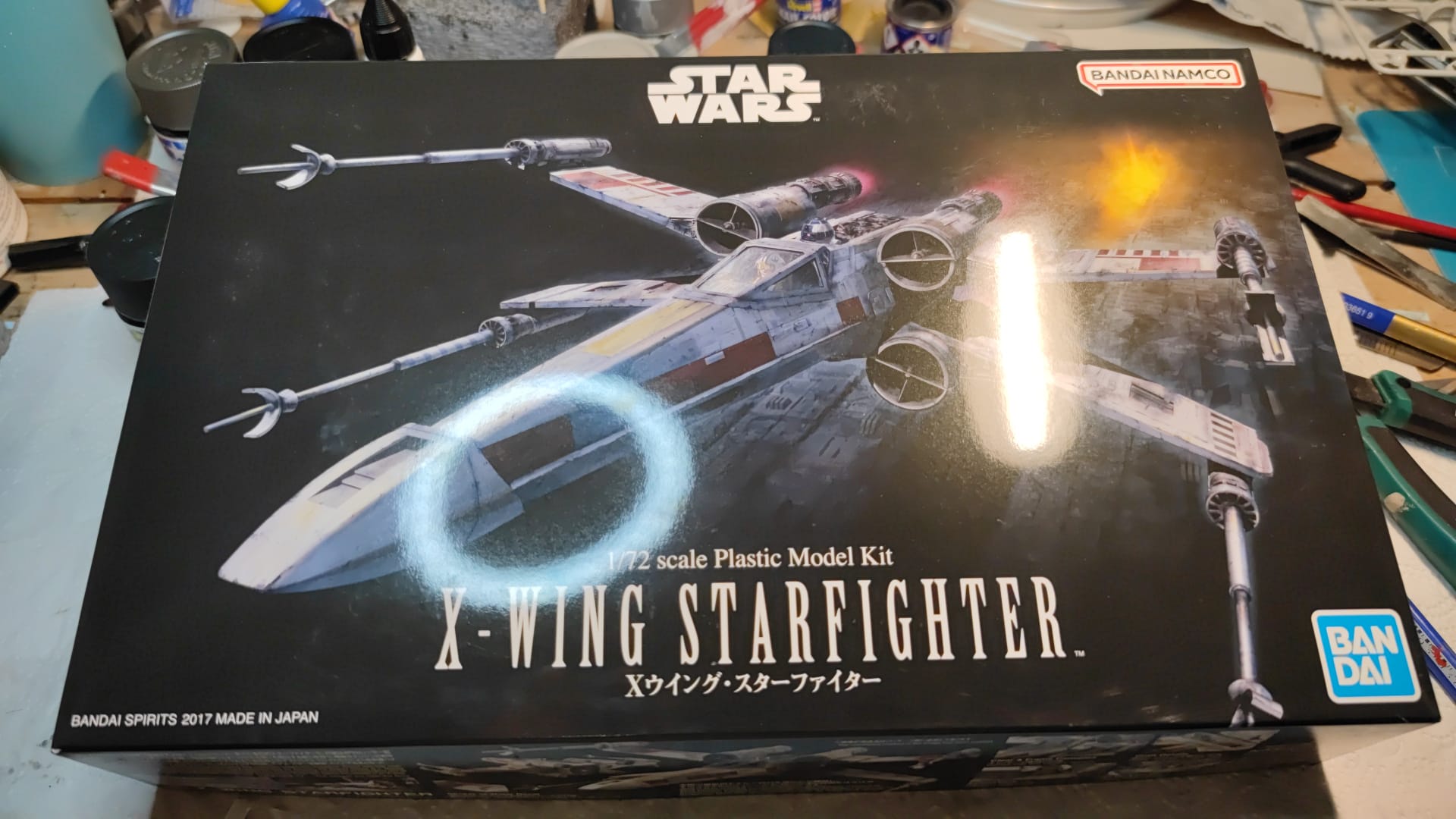

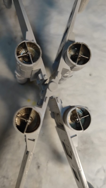

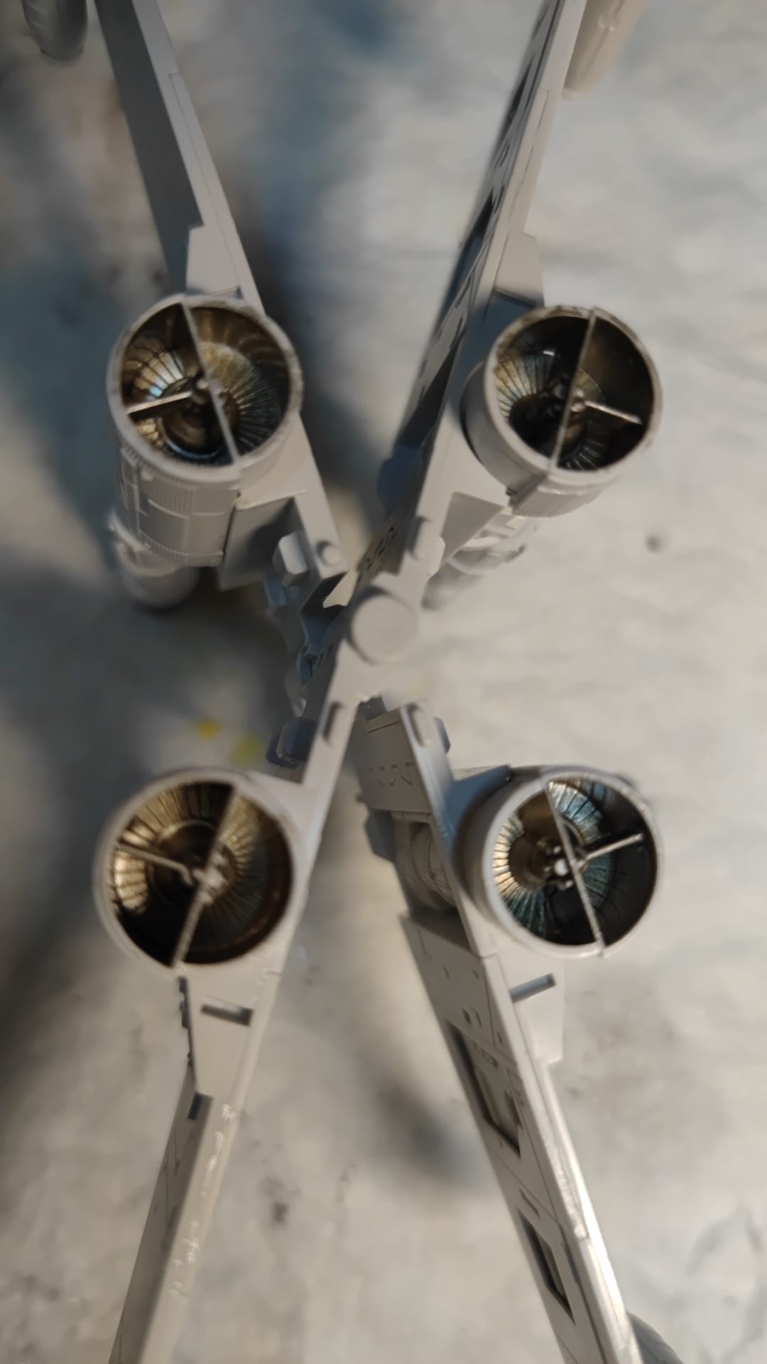

Ich warte noch auf Farben für mein neues Projekt; Zoukei Mura P51D Mustang in der Version von Tom Cruise.
Bis dahin vergnüge ich mich mit dem Bandai Bausatz X-Wing Starfighter 1/72 bon 2017.
Ich bin nicht so leicht zu beeindrucken, aber der Bausatz hat eine überragende Qualität. Viele Teile braucht man nicht kleben, die passen so perfekt zusammen.
Selbst die Teile die man später nicht sieht, sind boll detailliert. Da kann man sich am Pinsel voll austoben....
Für die Lackierung werde ich mir nich was überlegen, das Schema F ist nichts für dss tolle Kit.... hier ein paar Bilder bom ersten Tag.

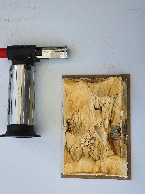

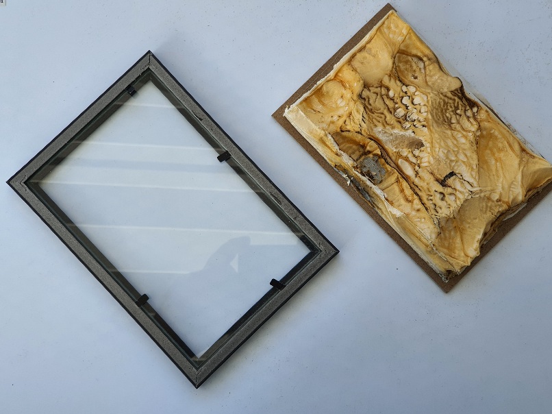

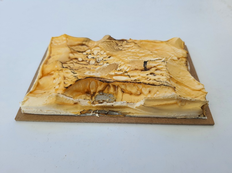

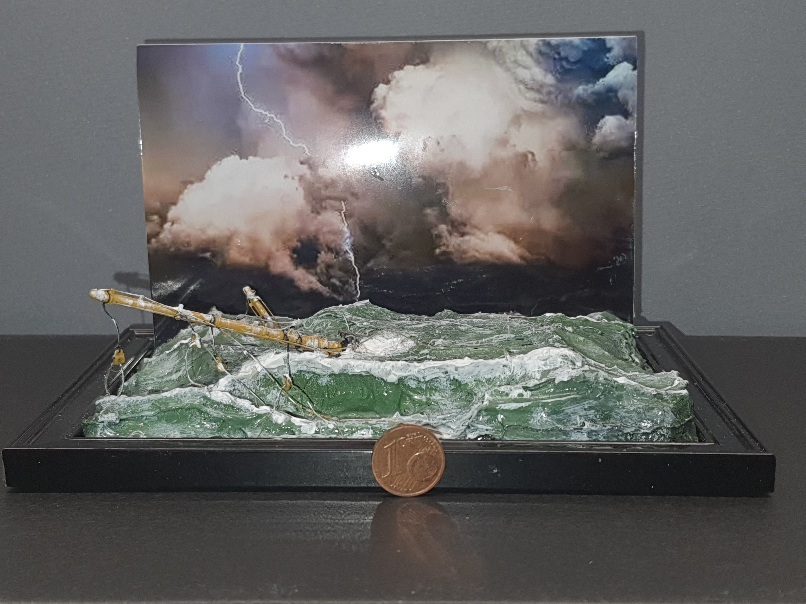

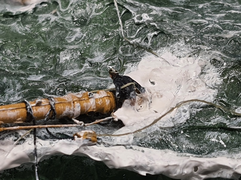

Sturm, ein Minidiorama im Bilderrahmen 10 x 15 cm.
Maßstab? Die Rah ist ein Überrest von einem vergangenen Modell (1 : 150), der Seemann stammt von Preiser (1:160).
Nachdem ich eine etwas längere Modelbaupause einlegen musste fang ich hier erstmal wieder klein an.
In eine Styrodur Platte wurde mit einem Küchenbrenner eine grobe Wellenstruktur eingebrannt, dass ganze mit Cuttermesser und Sandpapier ausgeformt. Darauf wurde Acrylpaste mit dem Pinsel aufgetragen. Farbe wurde mit der Airbrush aufgebracht, die Wellenkämme mit dem Pinsel aufgetragen.

Gesamtansicht
Gesamtansicht
Der Seemann hat sich an die Rah gebunden
Brenner
Brenner
In diesen Rahmen wird es eingesetzt
Die "See" ist grob fertig

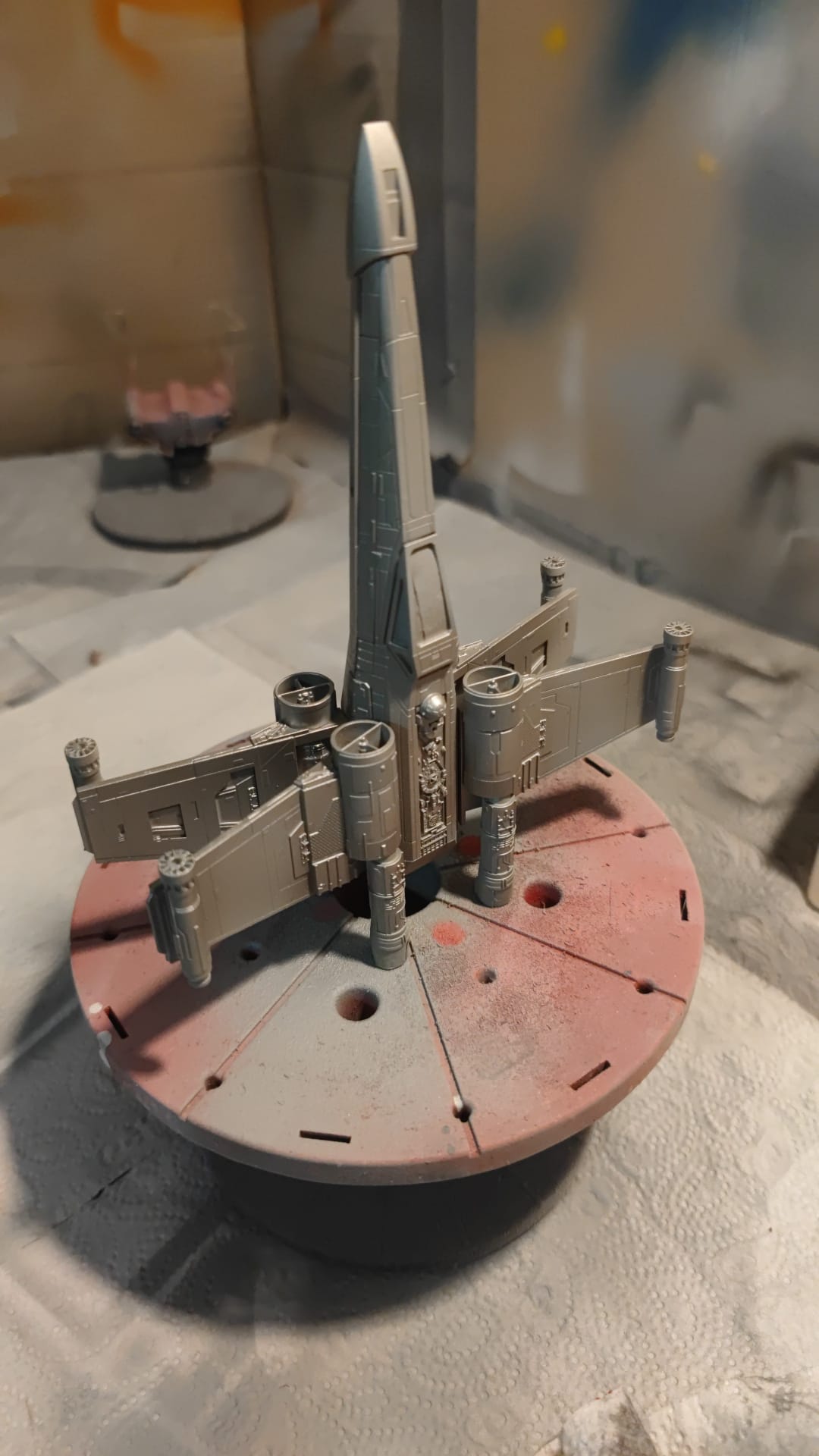

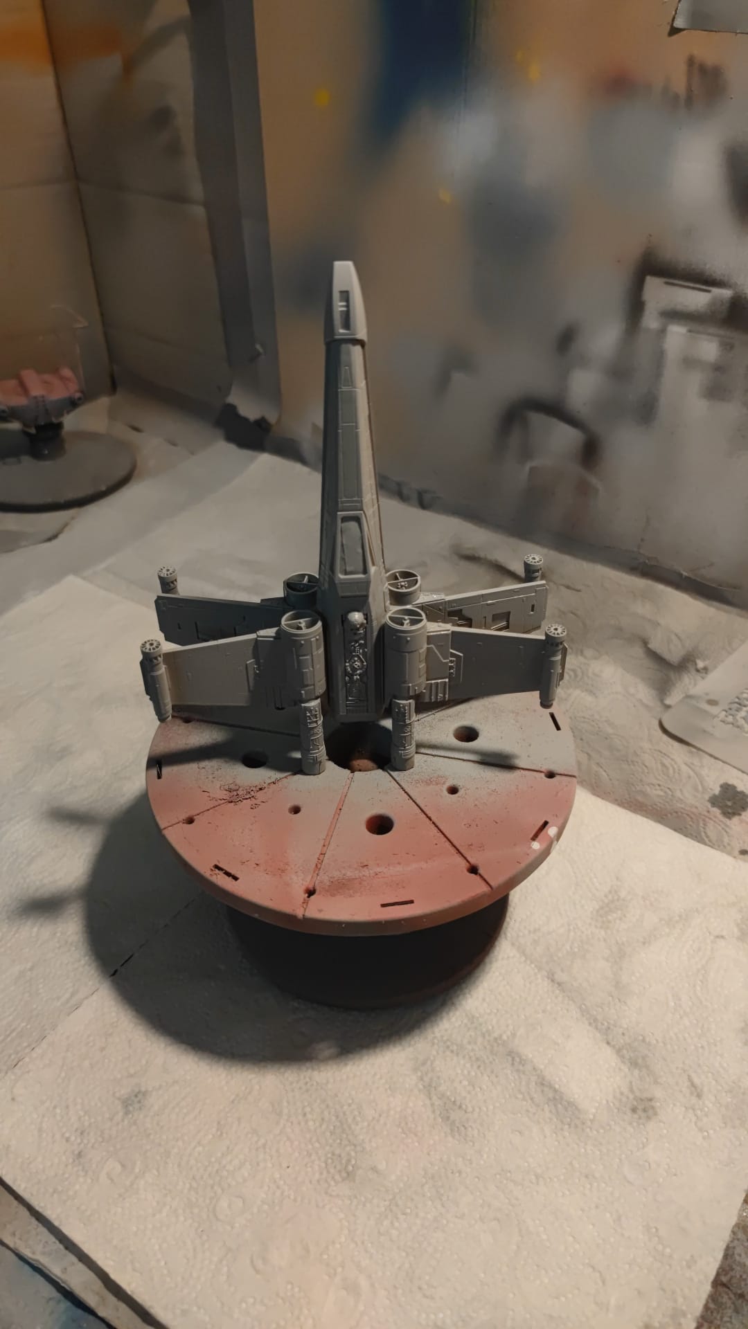

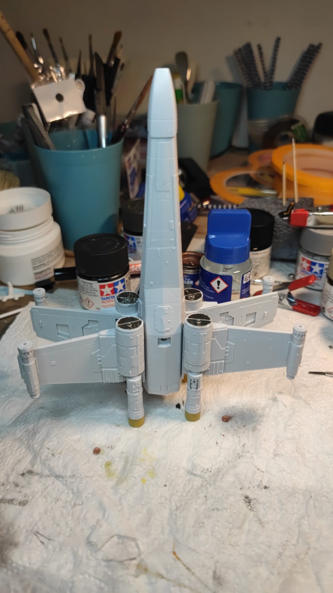

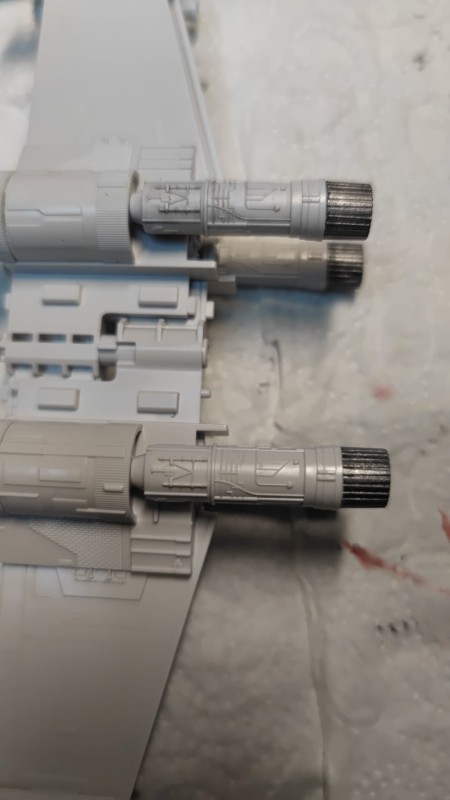

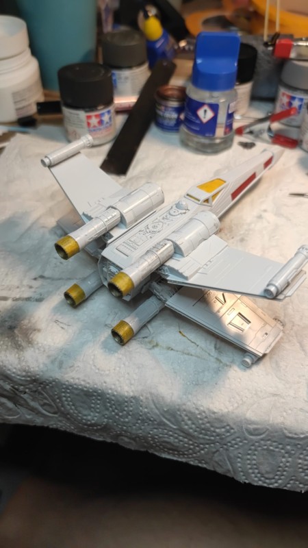

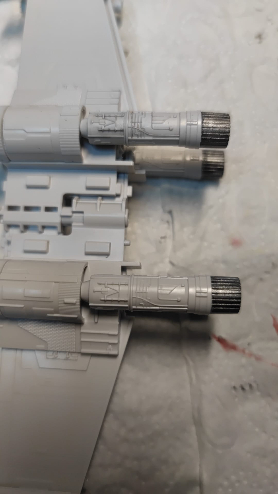

Der Starfighter ist fertig zum grundieren

@Admiral Hornblower
Das schaut mal richtig gut aus! Ich will auch was mit wasser machen bin mir aber noch unschlüssig wie

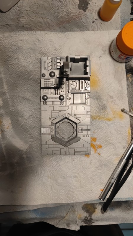

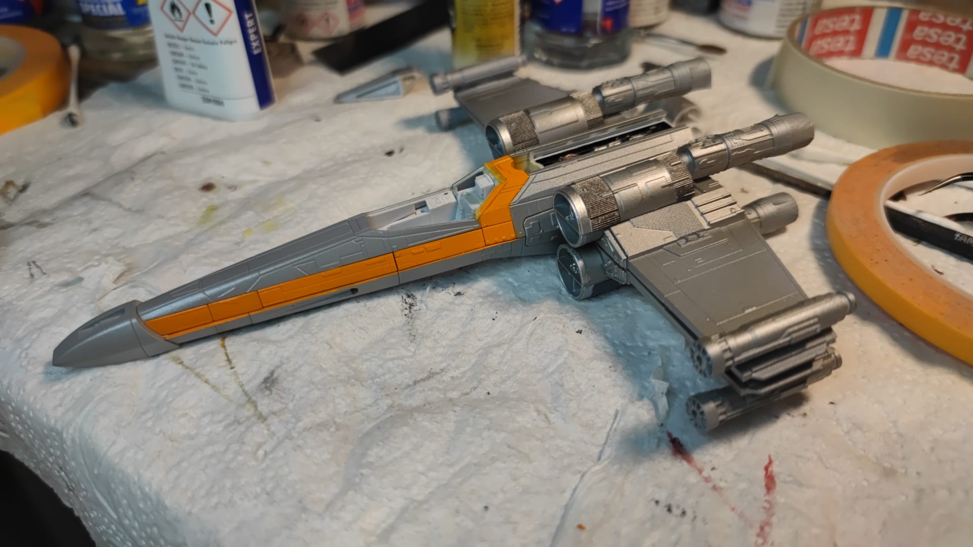

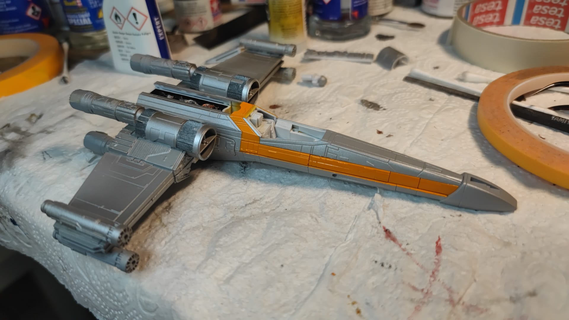

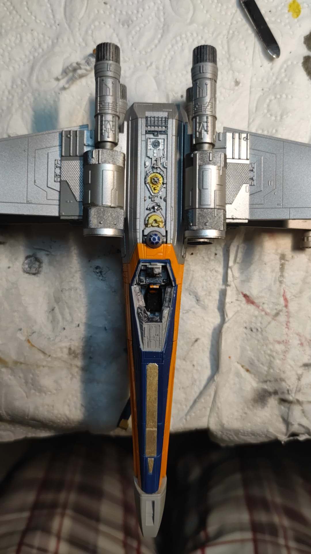

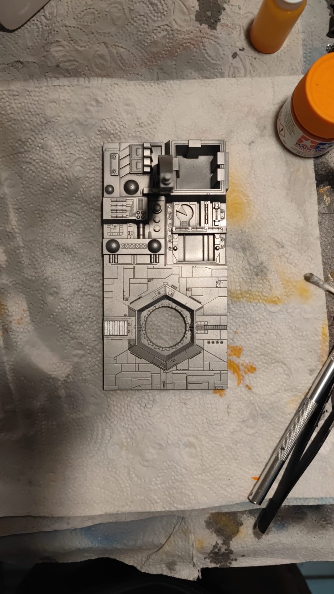

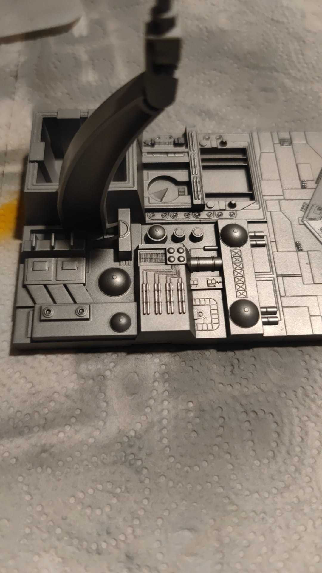

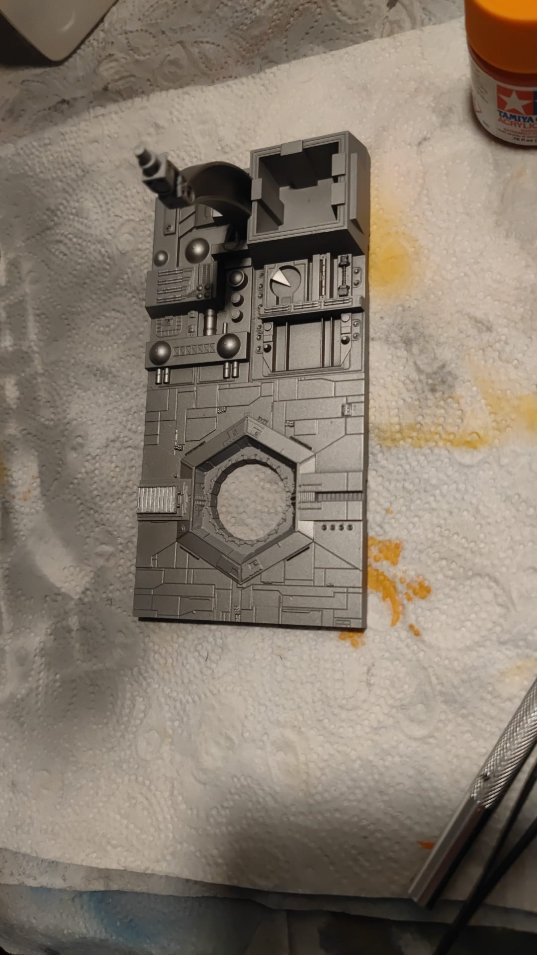

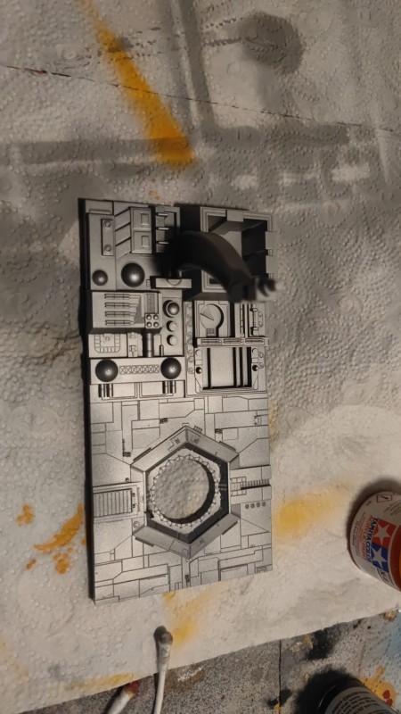

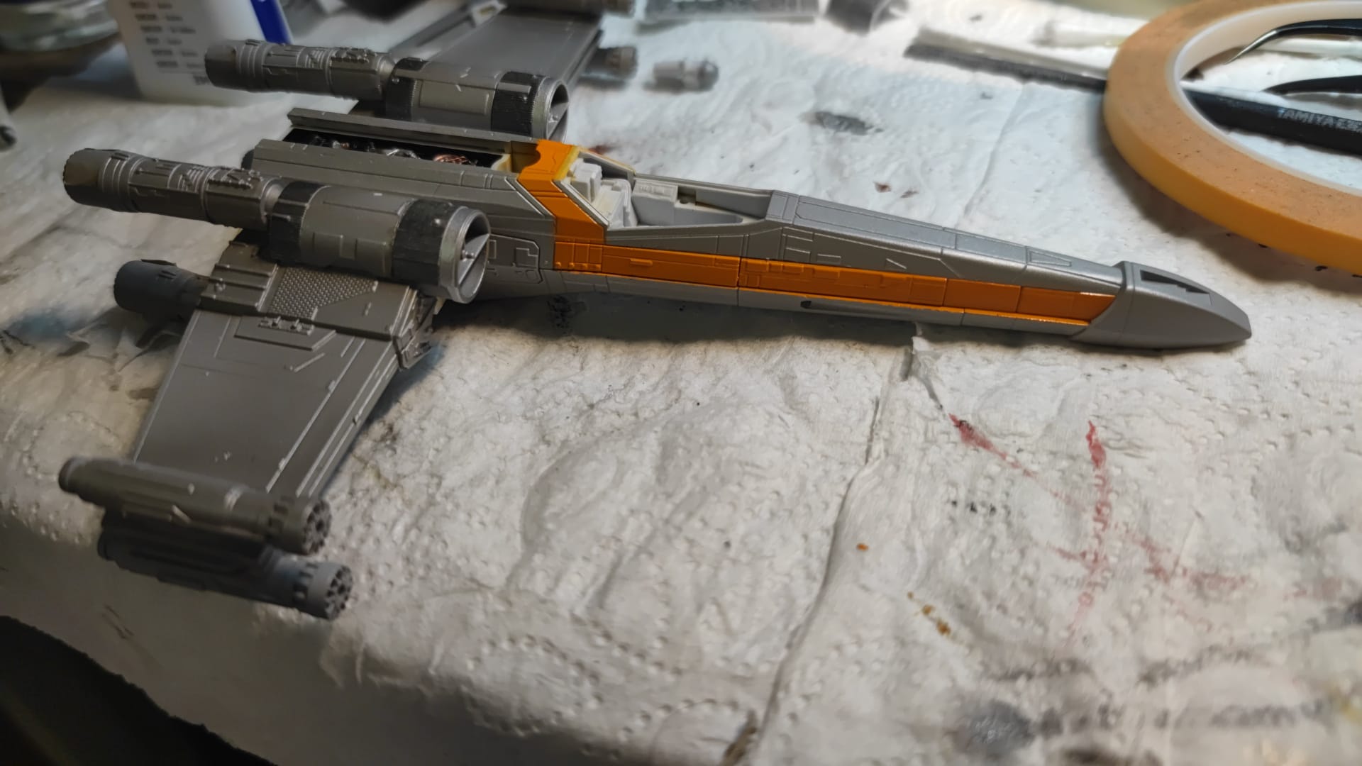

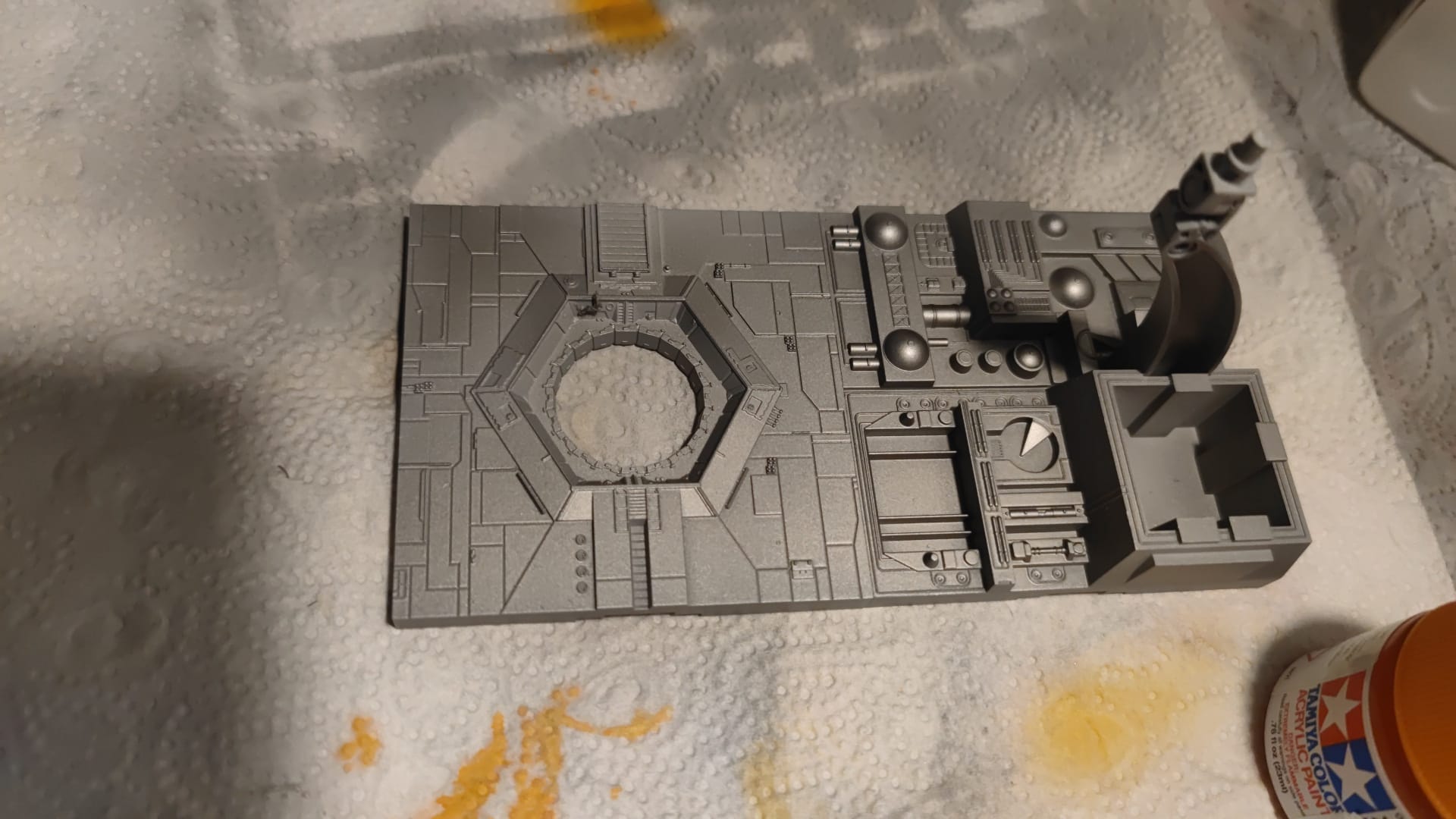

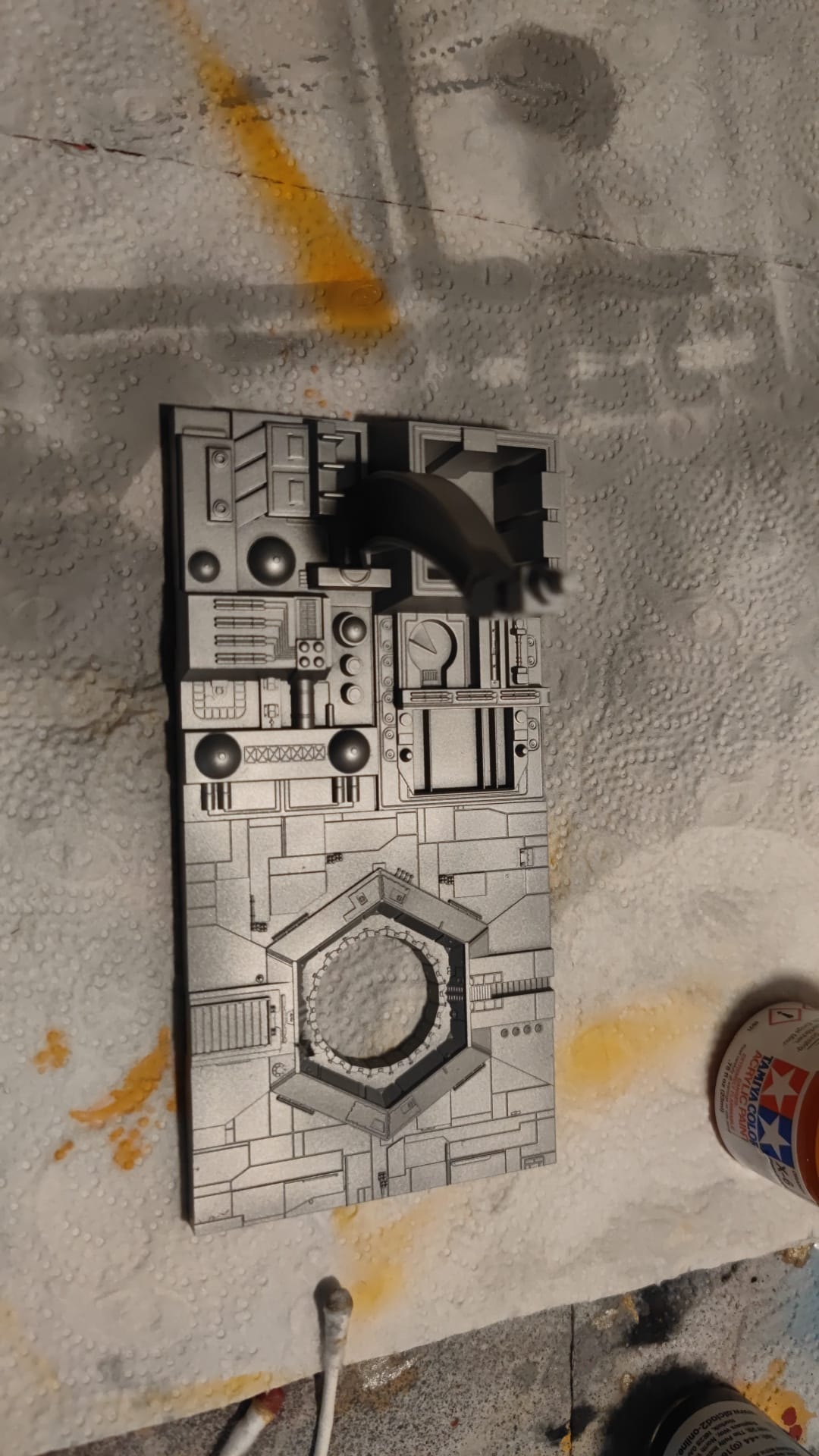

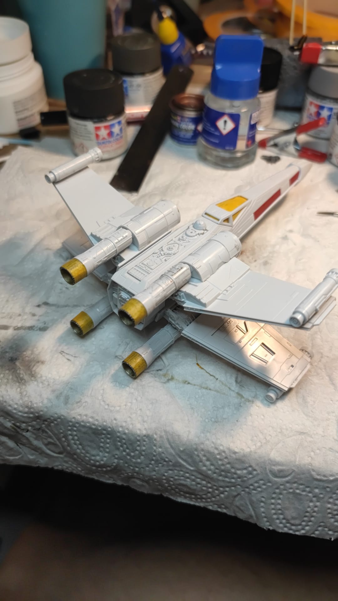

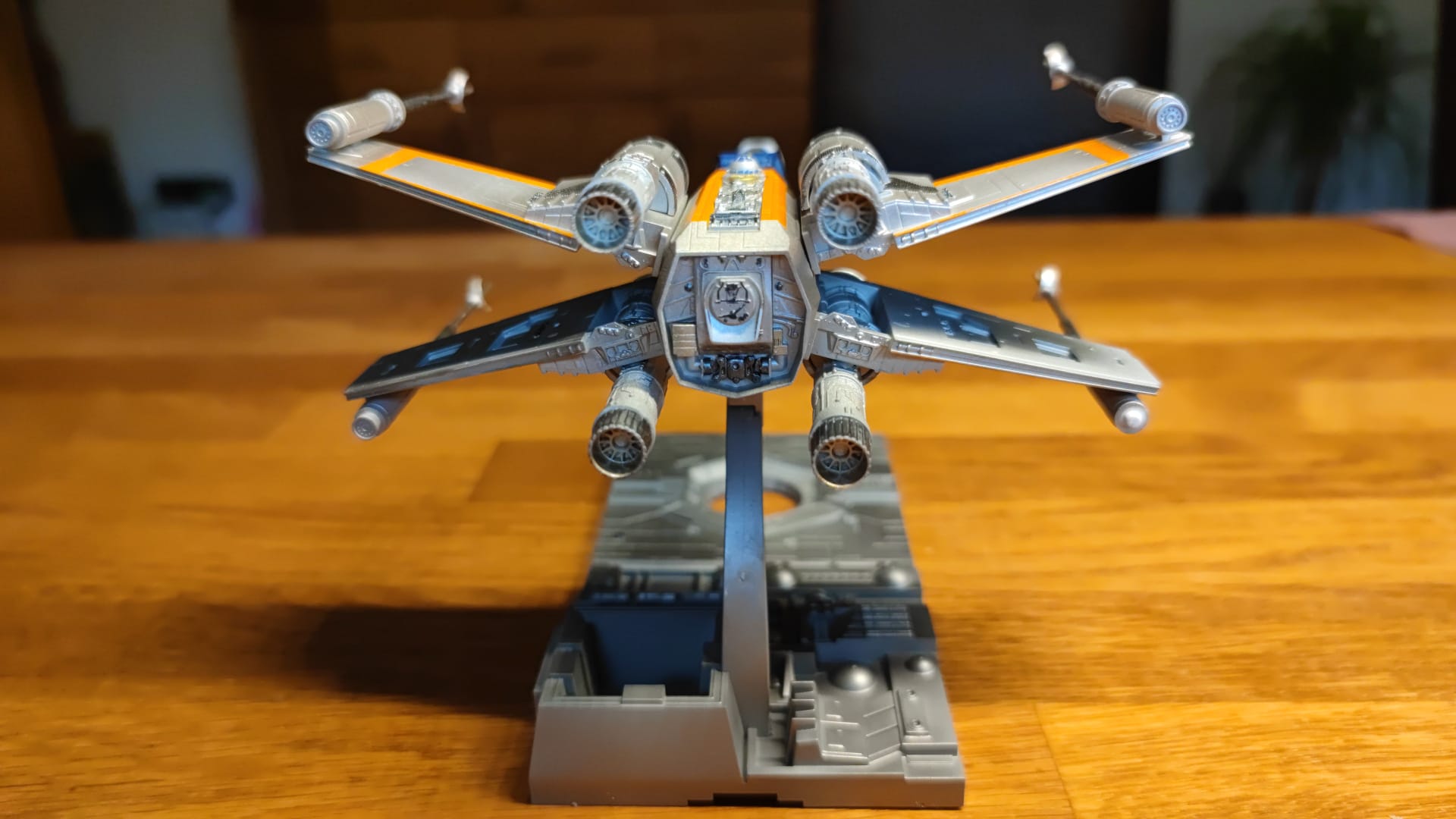

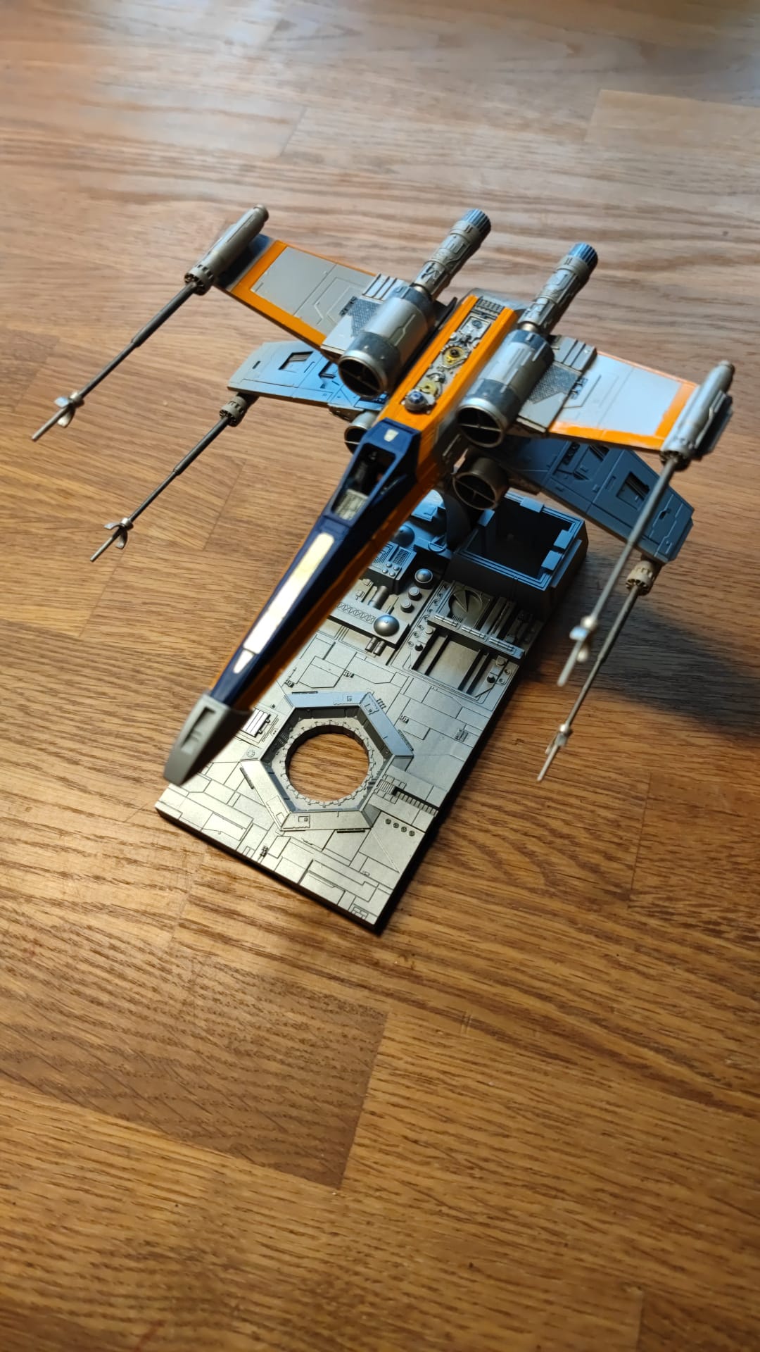

Das lackieren geht weiter. Grundfarbe ist Titanium Silber und der "Rallystreifen" ist Orange. Es folgen dann später noch Royal blue und Gold.
Die Oberfläche des Todesstern besteht ja aus Quadanium Steel und das habe ich mit Alclad 2 Steel nachempfunden. Überall steht, die Oberfläche wäre grau, aber da im Weltall Stshl nicht rosten kann, wäre es unsinnig, den Stahl grau anzupinseln.
Allerdings muss auf den Todesstern noch eine Schicht drauf, das ist noch zu unregelmäßig lackiert. Vieles sieht man erst auf den Bildern 🤷

derboesewolfzdf hat geschrieben: Mi 4. Sep 2024, 12:23 Allerdings muss auf den Todesstern noch eine Schicht drauf, das ist noch zu unregelmäßig lackiert. Vieles sieht man erst auf den Bildern 🤷
Gerade das sieht interessant aus (zumindest auf dem Bild) und lockert das ganze auf...also finde ich persönlich.

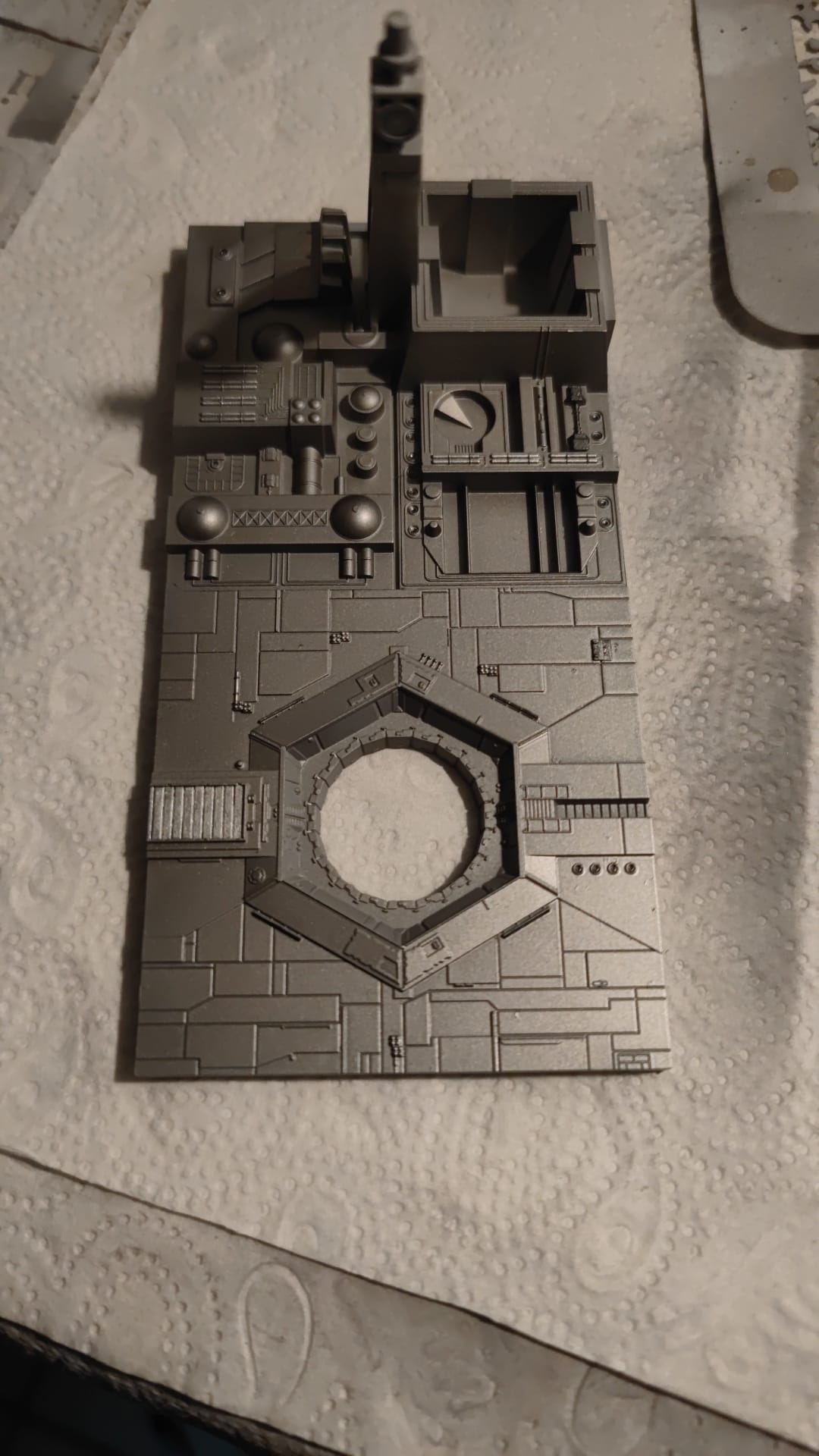

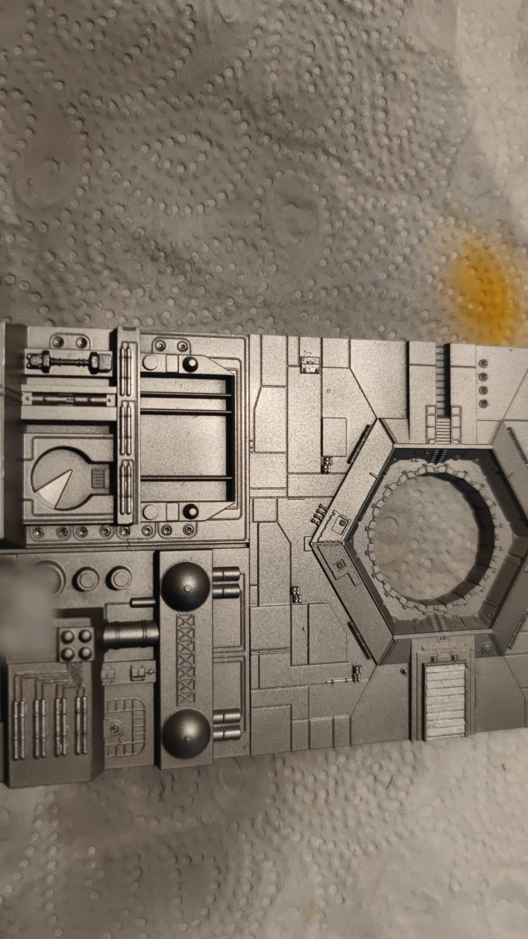

Ich habe die großen Flächen noch mal gebrusht und dann mit dem Pinsel und Gunmetal und Chrome-silver Highlights gesetzt.... ich hoffe, man kann es sehen

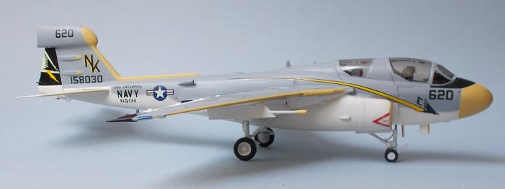

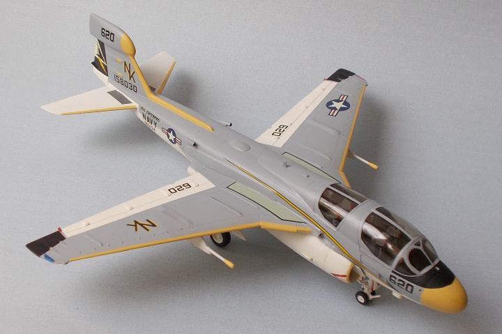

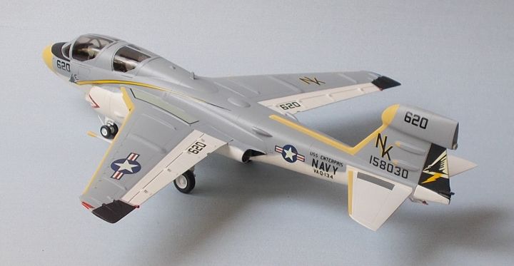

Ich bin der Prowler fast fertig. Es fehlen noch jede Menge Wartungshinweise, die zwei Außentanks und drei ECM-Behälter.
Dafür, dass die Abziehbilder auch schon über 40 Jahre alt sind, ließen sie sich sehr gut verarbeiten. Und es gab keinen Gilb und überhaupt kein Silbern (!!!).

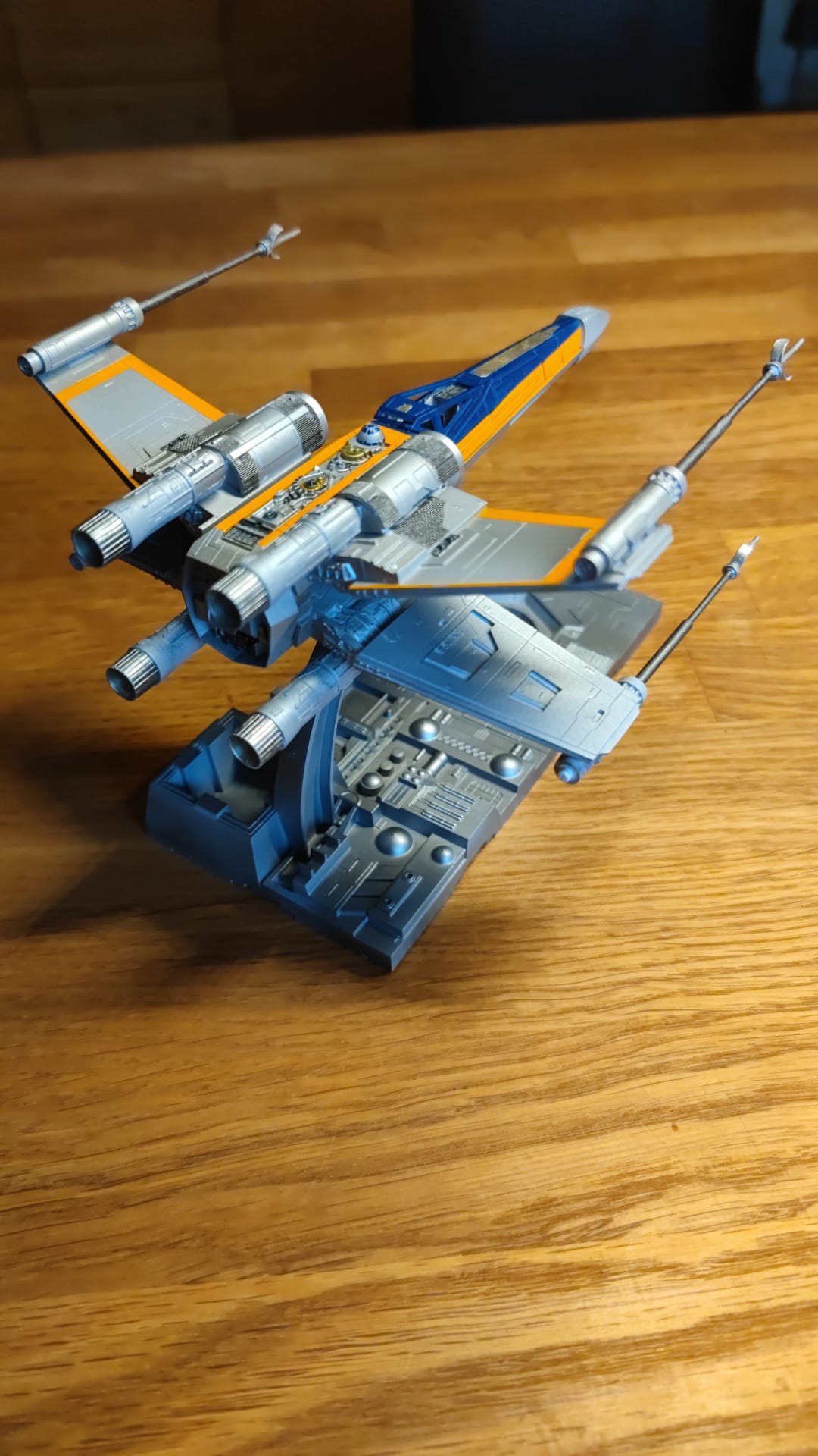

beim Starfighter bin ich auch auf der Zielgeraden.
Es fehlt noch der Pilot und die Details der Lackierung auf der Unterseite.

@ Admiral Hornblower
Herr Admiral leisten sich nach längerer Abwesenheit gerade einen etwas stürmischen Einstand :!:
- Wau- :roll:
Umso grösser die Freude, dass er in die Pinne greift und wieder in See gestochen ist.
Wir sind gespannt auf seine (Un')Taten 8-)

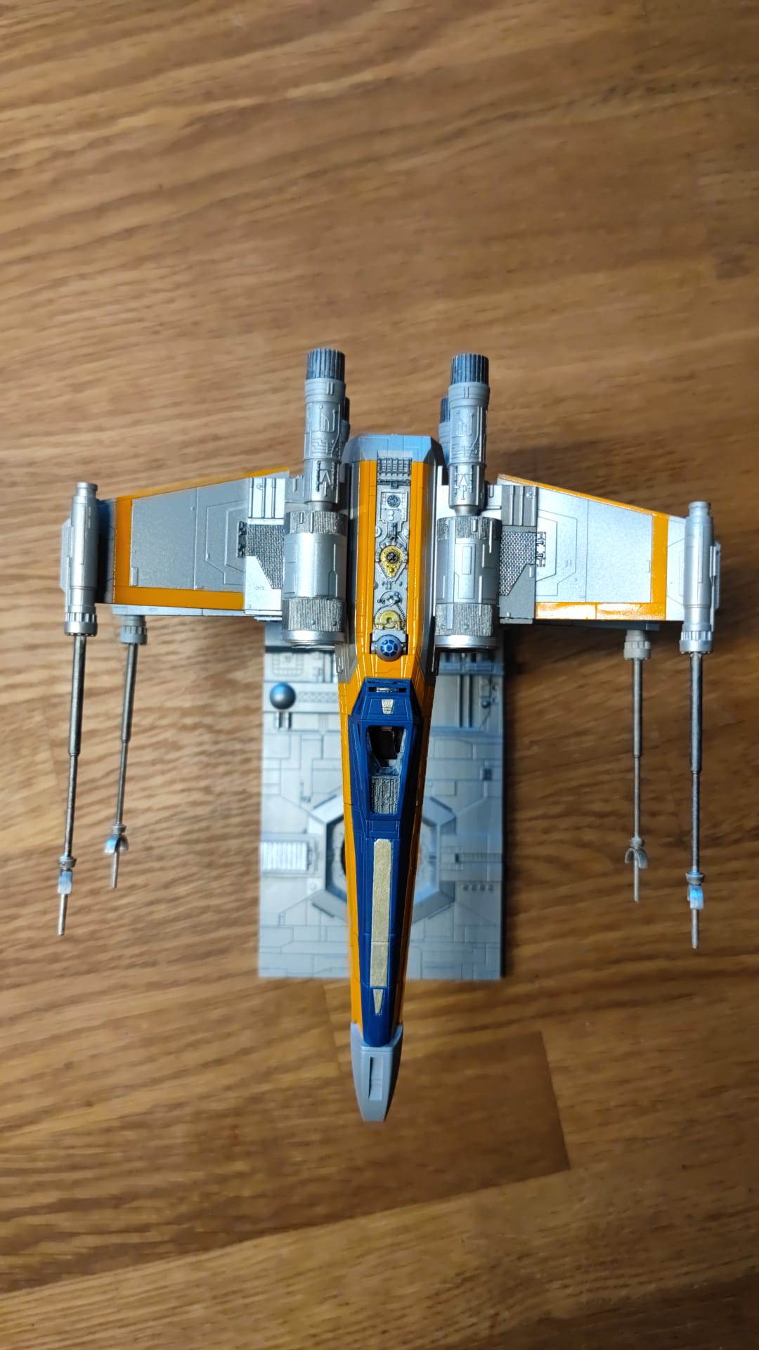

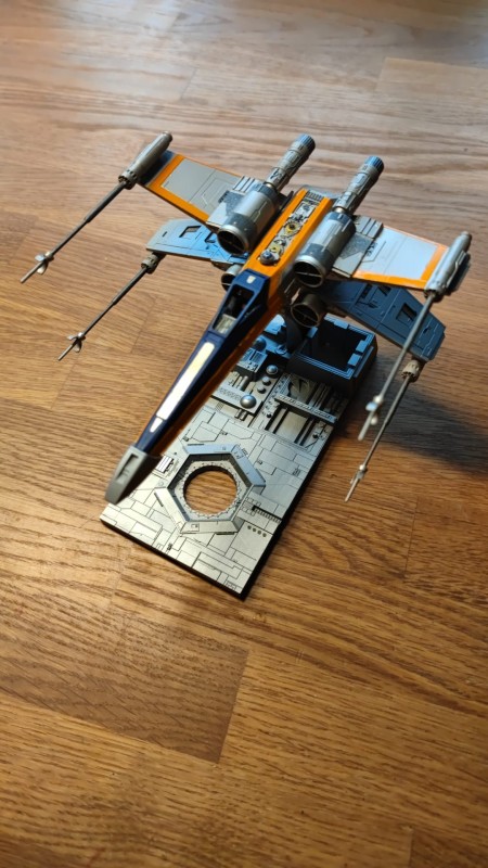

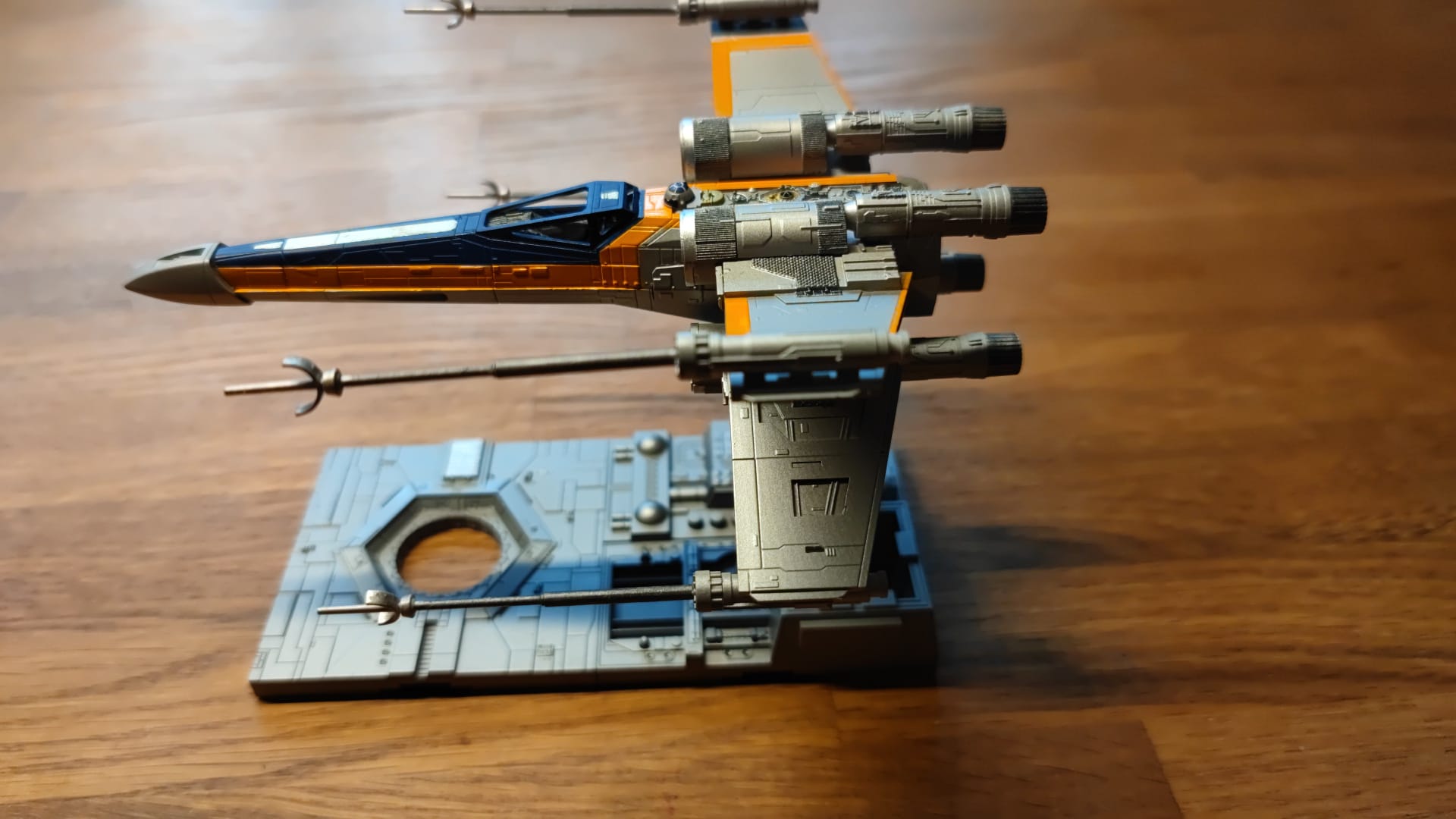

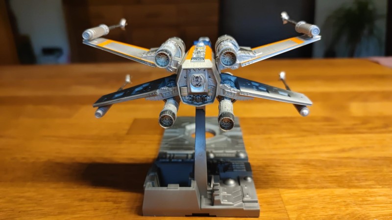

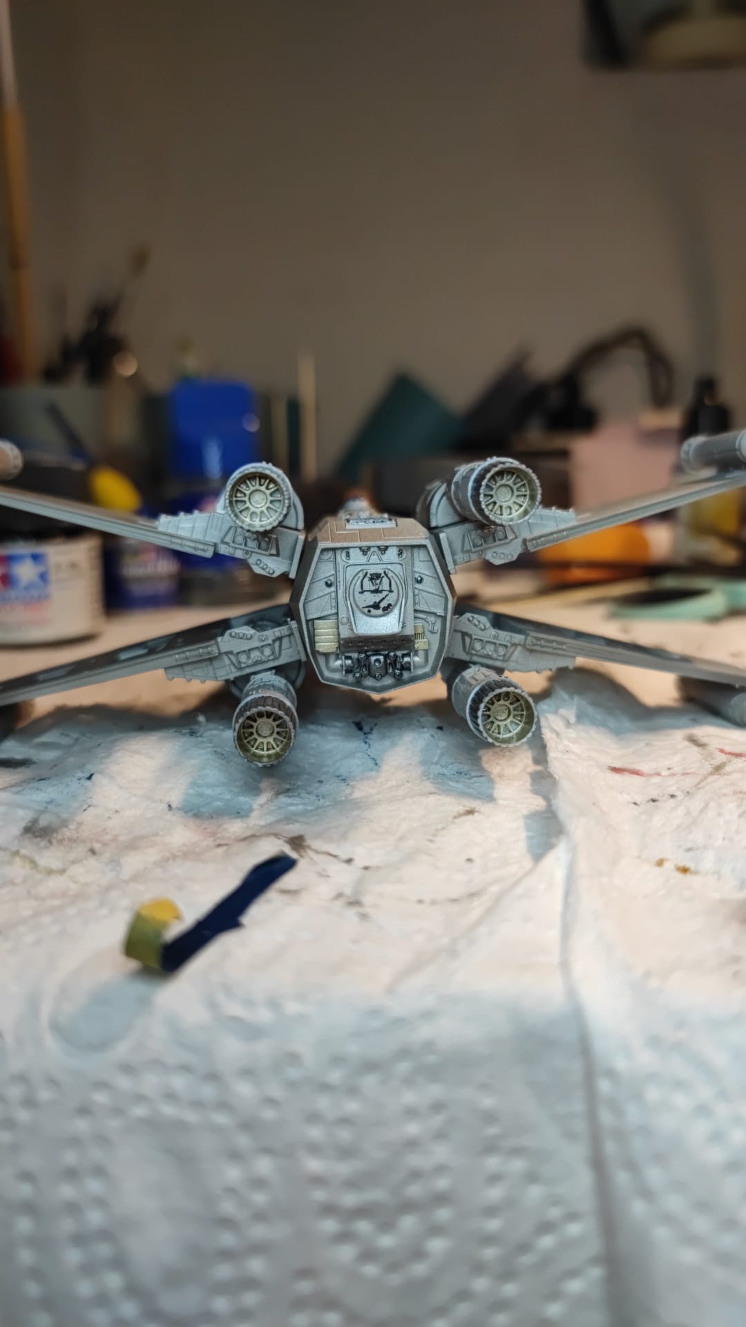

Der X-Wing Fighter ist fertig.... Ich hoffe, er gefällt euch....

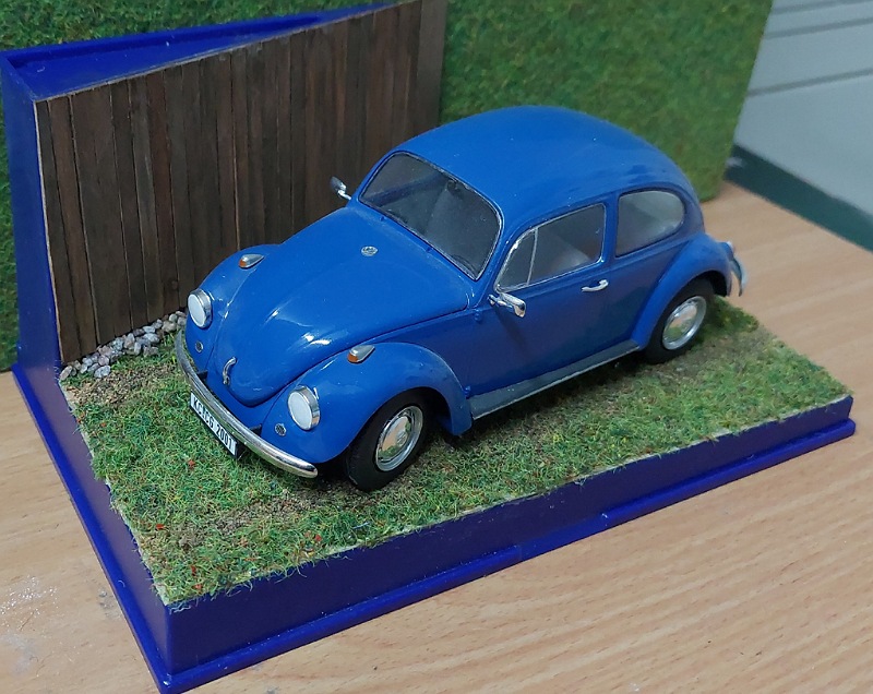

@Rainer
Guckst du Ansatz Bretterwand :lol: :lol: :lol:
Wand
Wand
Kaum Luft nach oben :lol:
Mit eingestaubten Käfer als Ablenkung

Ja, guter Ansatz. Jetzt Mut haben und drüber schleifen mit allen möglichen Drahtbürsten und Schleifpapier ;)
Paar Löcher rein, als Astlöcher. Ein wenig ausgebrochene Stellen, für weggeschmimmelt ;)

HÖÖÖÖÖ! Das ist ein guter deutscher Sichtschutz der muss so aussehen! Rasen kurz, Käfer Tippitoppi gepflegt, Randsteine in perfekter Formation da kannste nicht so einen vergammelten Verschlag hin stellen :D
Aber mal im ernst, das sieht jetzt nicht nach dem Holzdeck der Black Pearl aus aber zur Szene die Revell-Bert darstellt passt der Zaun super rein finde ich, da würde so ein stark gealterter eher stören :thumbup: :thumbup: :thumbup: :thumbup:
