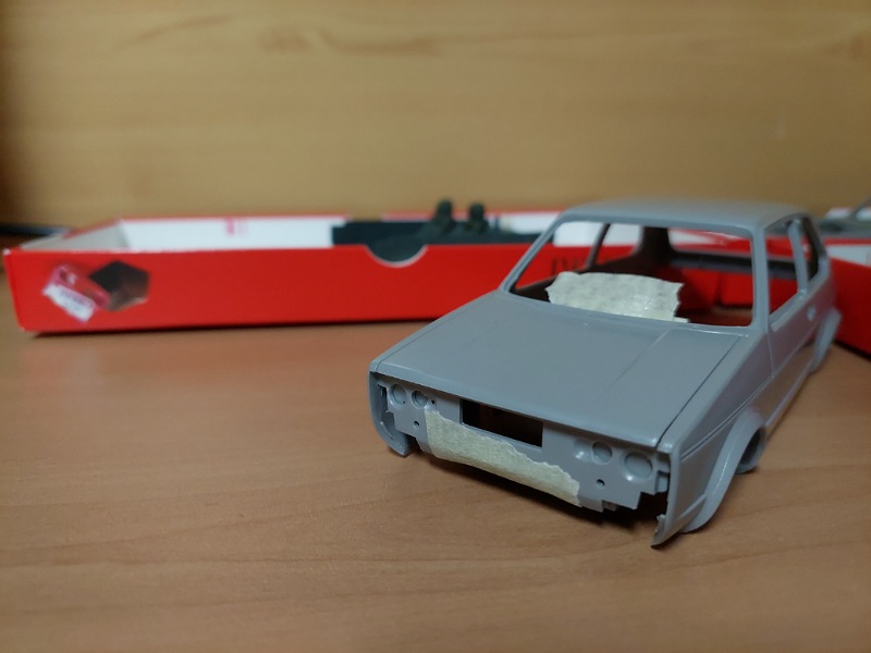

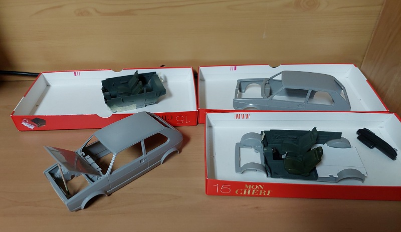

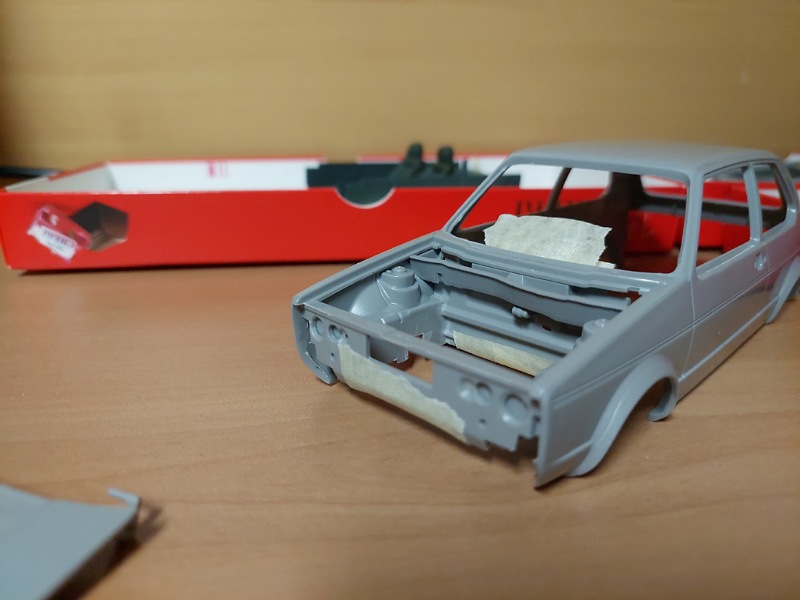

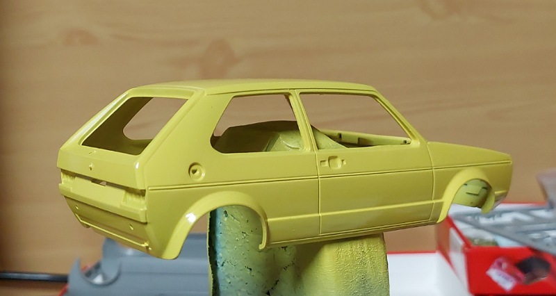

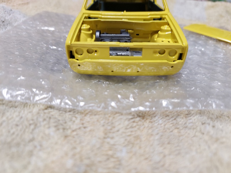

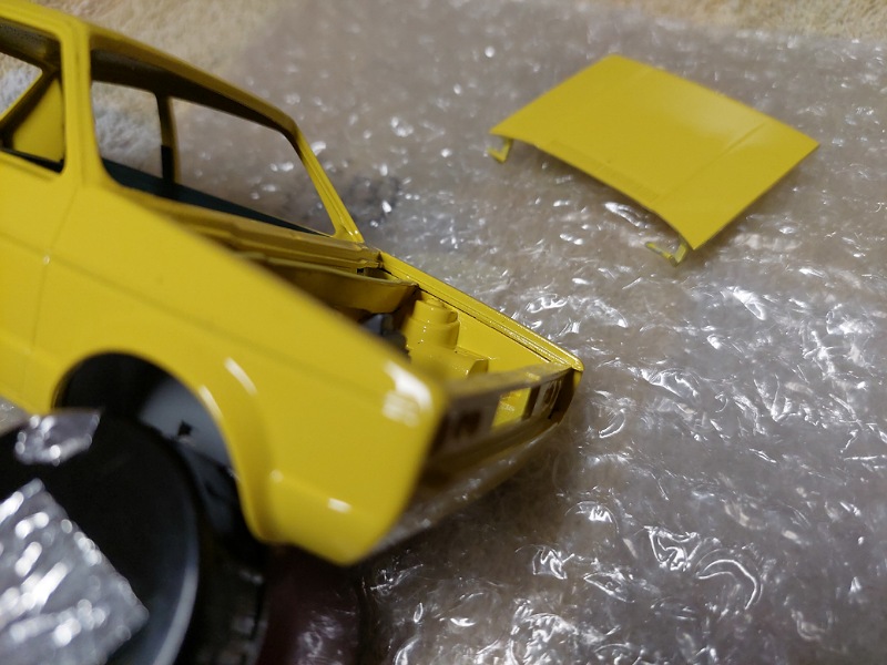

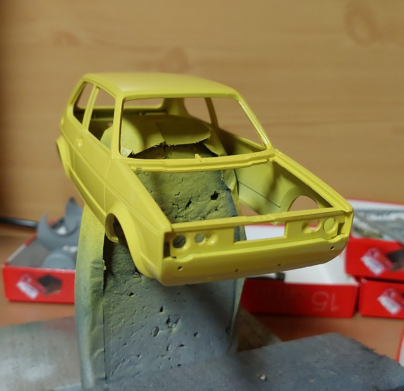

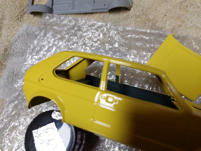

Ich will euch auch einmal wieder langweilen...
Wie irgendwo schon einmal angekündigt, läuft bei mir nebenher ein Projekt, das aus drei Fahrzeugen besteht. In dem Zug habe ich mir ein paar Gedanken zum Golf 1 Bausatz gemacht, weil die Vorgehensweise nach Plan (bei mir und auch bei manch anderen) einfach nicht funktioniert, gemeint ist die Hochzeit der einzelnen Komponenten mit der Karosserie...
Lange Rede, kurzer Sinn...
Was mache ich jetzt anders?
Die Innenausstattung wird fertig gebaut.
Der Motorraum wird lackiert und fast fertig gebaut.
Die Abschlussbleche an der Front und dem Heck werden schon im Vorfeld eingeklebt/eingepasst.
Damit keine (großen) Farbunterschiede beim Lackieren auftreten, wird zum Lackieren auch die Motorhaube eingebaut. Dazu muss der Wasserkasten etwas ausgespart werden.
Die Bodengruppe/Platte verliert an den langen Seiten ca 1/2mm...
Zur entnehmbaren Haube:
Die Projekt Golfs
Die Projekt Golfs
Haube zu
Haube zu
Haube offen
Haube offen
Haubenlos
Haubenlos
Geänderter Wasserkasten

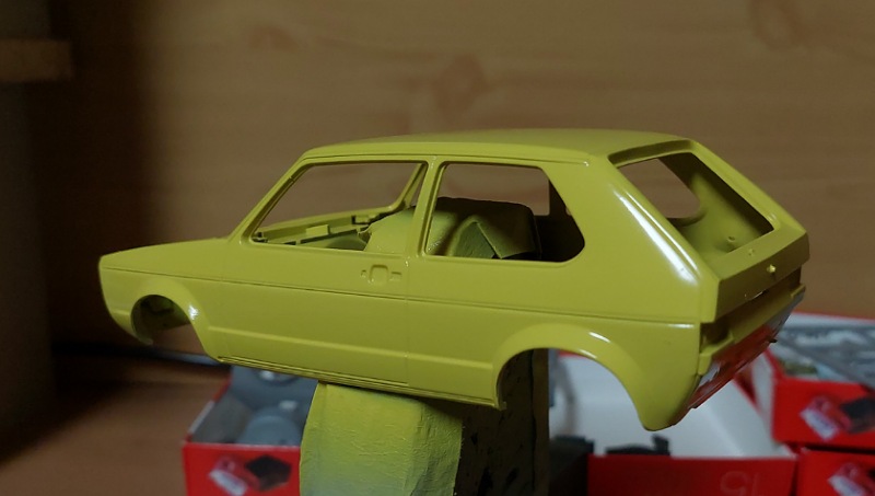

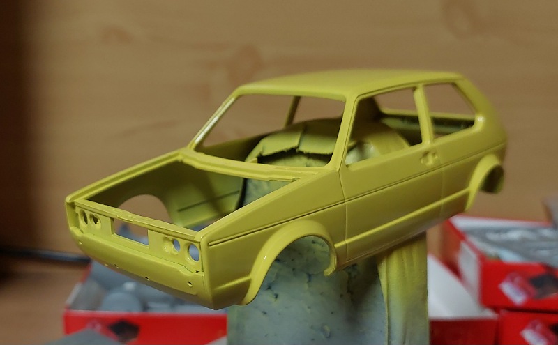

Mit eingeklebten Abschlussblechen und Lackierung, um zu sehen, ob die Klebenähte beim Aufdehnen der Karo zum Unterboden einbringen reißen.
F
F
A
A
S
S
D
D
G
G
Wenn alles gut läuft, kommt nach dem Lackieren der Himmel, dann der Motorraum und die Inneneinrichtung in die Karosserie rein. Und am Schluss der Unterboden.

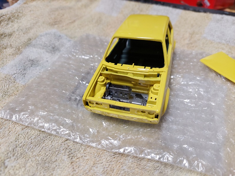

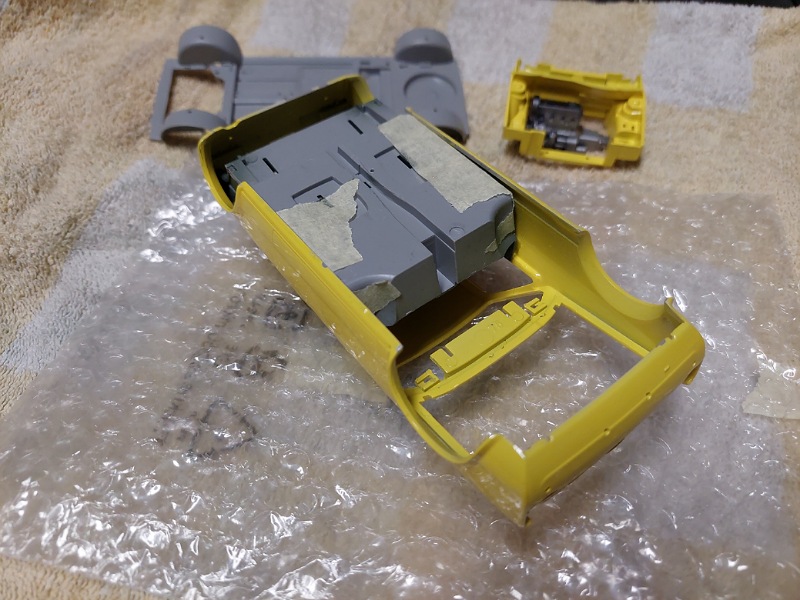

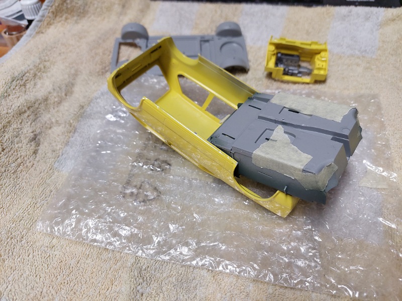

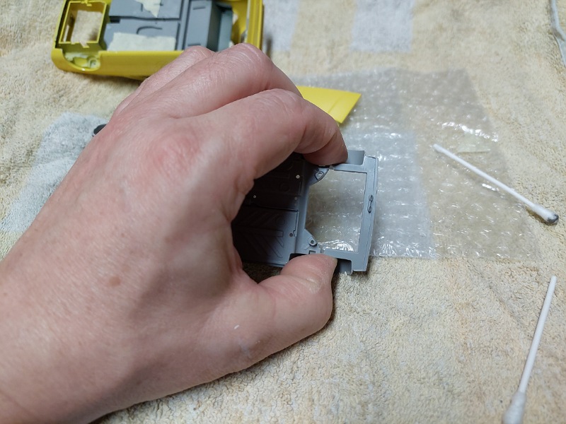

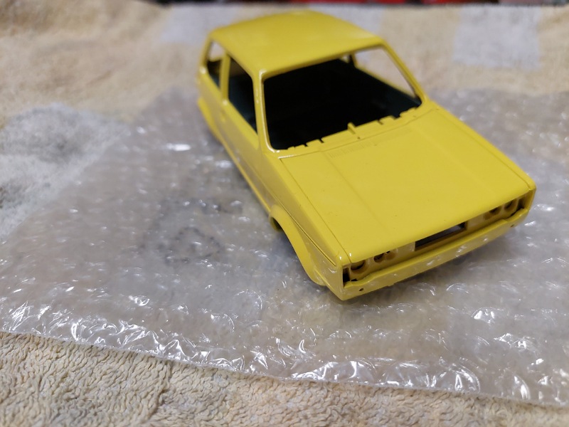

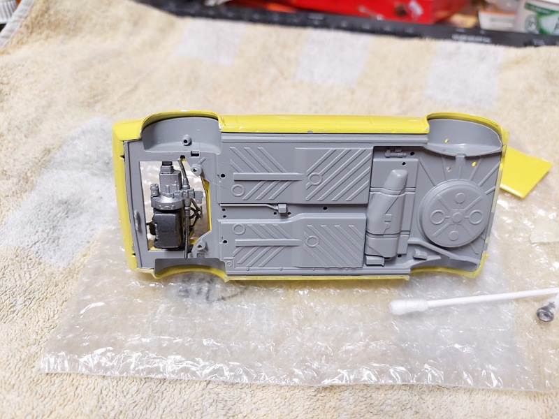

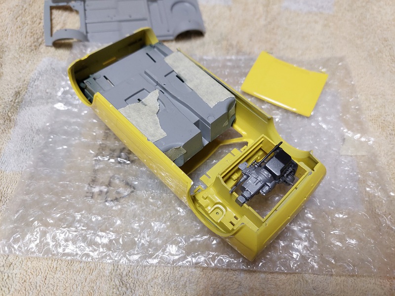

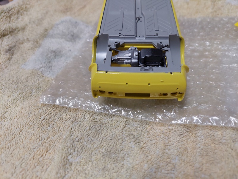

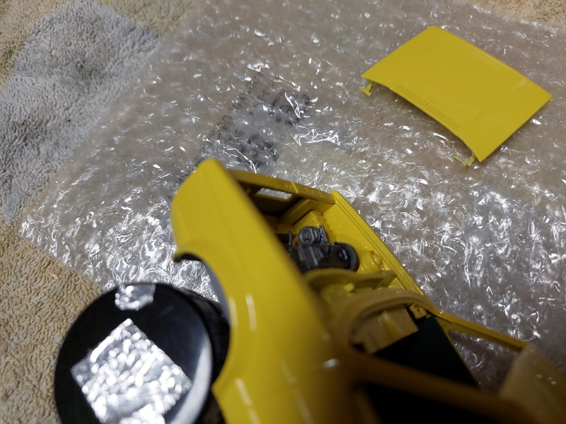

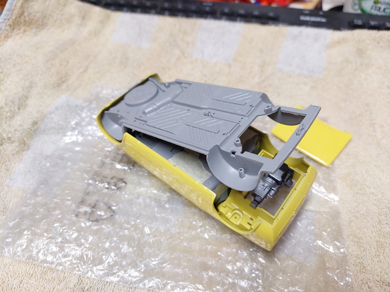

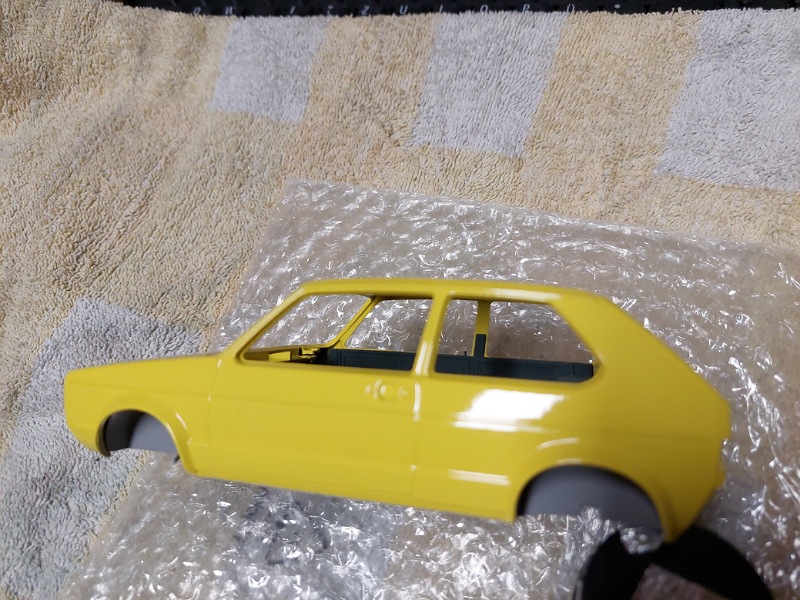

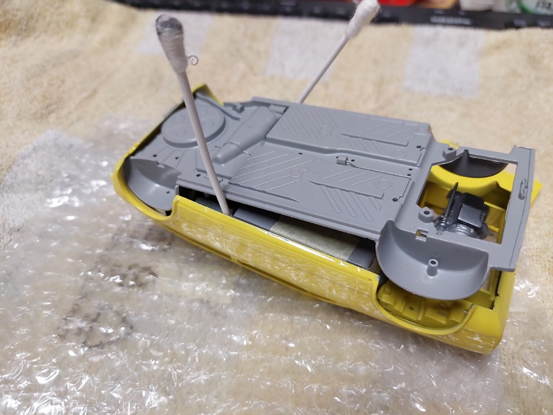

Es hat geklappt, deshalb möchte ich es hier zeigen und Bilder sprechen lassen.
(Die (grauen) Lackabplatzer waren schon vom Lackieren)
Radhäuser eindrücken zur Montage/Demontage hinten
Radhäuser eindrücken zur Montage/Demontage vorn
Die Teile
Die Teile
Inneneinrichtung von vorne einführen
Inneneinrichtung nach hinten durchschieben
Motorraum einsetzen
Motorraum einsetzen
Inneneinrichtung ausrichten
Inneneinrichtung innen ausrichten
Inneneinrichtung ausrichten innen

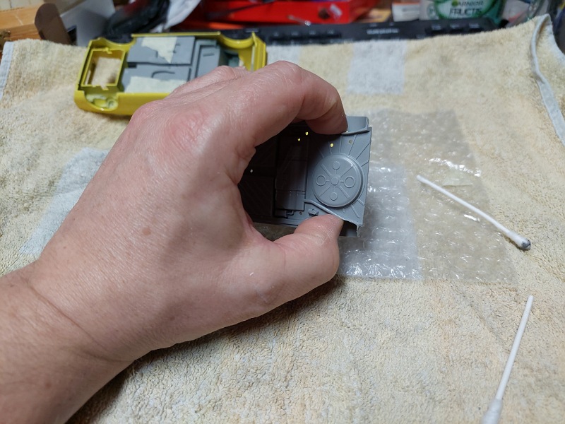

Bodenplatte hinten einfädeln

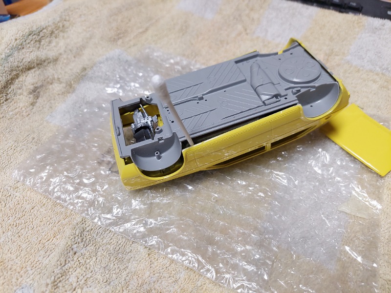

Seitlich Q-Tipps stecken
Seitlich die Q-Tipps nach vorne ziehen und Bodenplatte dabei mit eindrücken
Bodenplatte vorne durch Zusammendrücken des Radhauses fertig einfügen
Motorraum passgenau 1
Motorraum passgenau 2
Motorraum passgenau 3
Motorraum passgenau 4
Keine Risse 1
Keine Risse 1
Keine Risse 2
Keine Risse 2
Keine Risse 3
Keine Risse 3
Ich hoffe, es kann dem einen oder anderen die Zweifel nehmen...
Moin Bert,
der Golf macht jetzt schon eine gute Figur :thumbup:
da bin ich auf das fertige Modell gespannt.

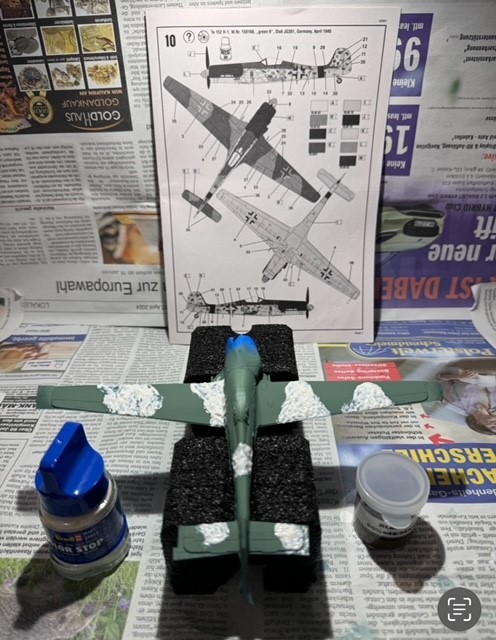

Erstes Modellbauprojekt überhaupt und zwar von Revell die Focke Wulf Ta 152 H in 1:72 :thumbup:
Hier der aktuelle Stand nach der ersten echten Farbschicht mit Revell Aqua Colour durch die Airbrush gepustet und mit Maske für Farbe Nummer 2:
FW 09.jpg (101.11 KiB) 15344 mal betrachtet

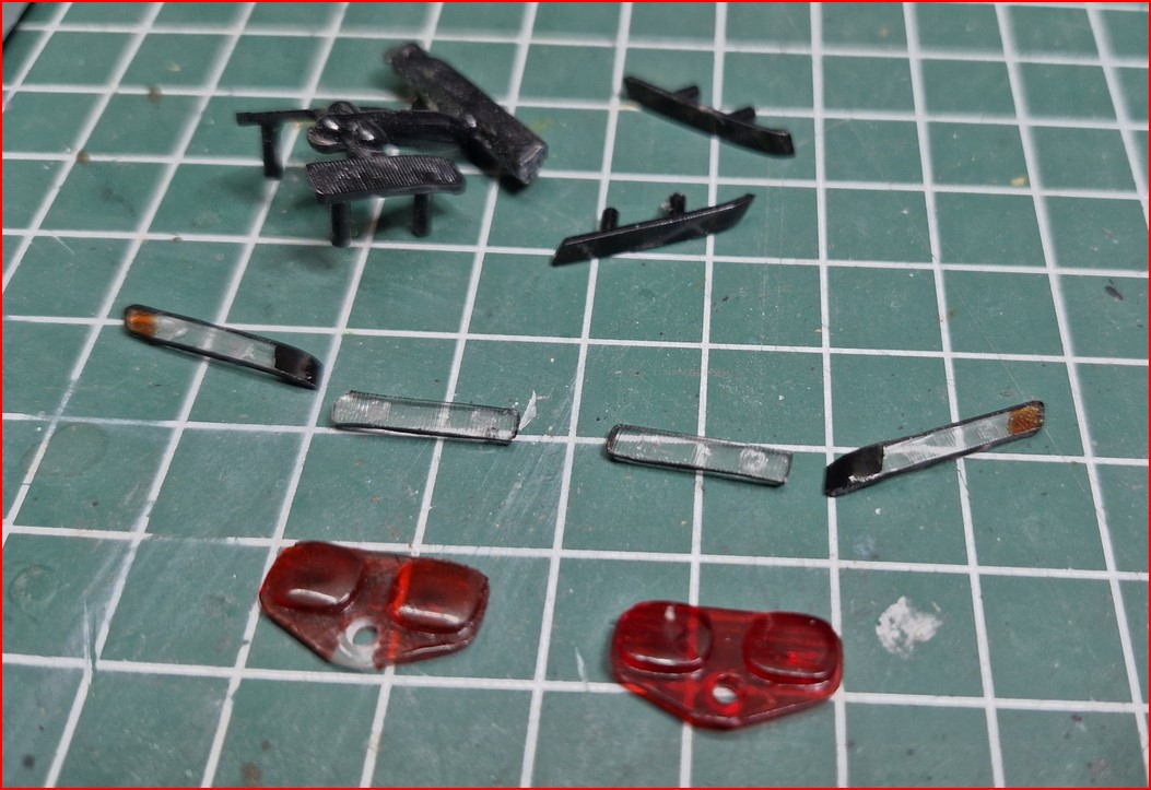

Ich möchte mal wieder einen Zwischenbericht ablegen.
Zur Corvette C4. Die befindet sich langsam aber sicher auf der Zielgeraden.
Der Motor ist an seinem Platz (Bild kommt, wenn alle Komponenten angebaut sind) und ich habe die Beleuchtung optioniert.

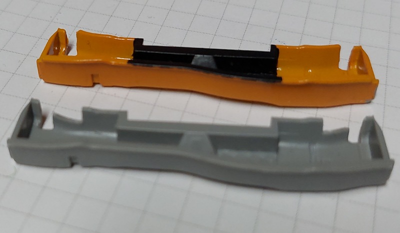

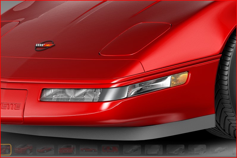

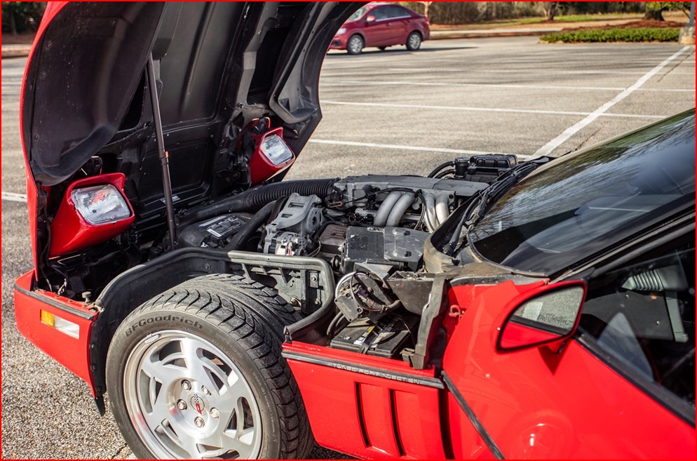

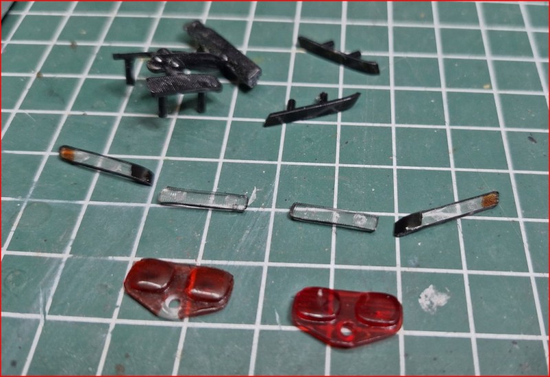

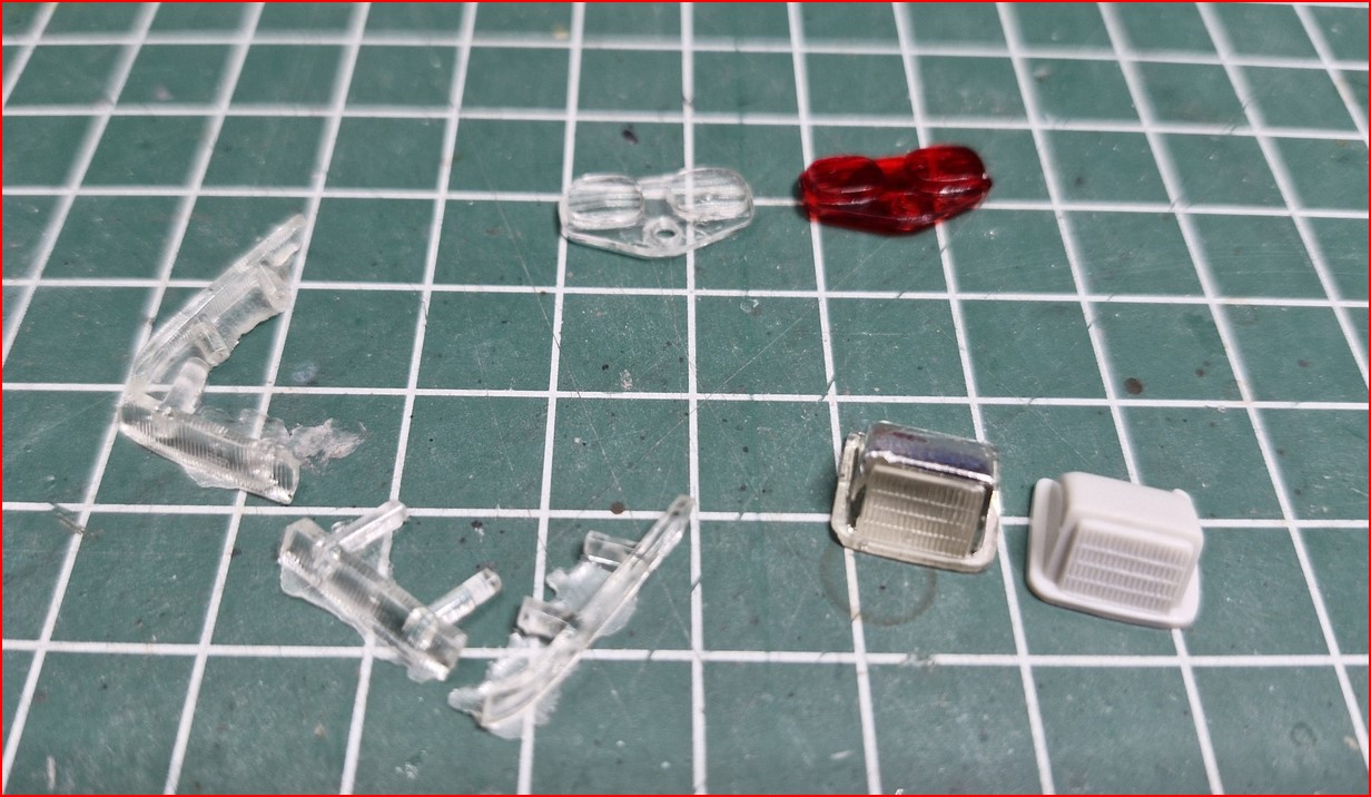

Man muss wissen: von dieser C4 gibt es seitens AMT/ERTL gefühlt 12 verschiedene Ausgaben der Baujahre von 1991-1996. Nicht nur bedingt durch das Facelift sondern einfach auch Coupe vs. ZR-1 vs. Cabrio. Jedenfalls habe ich nie vestanden, warum der Hersteller hier die Lampen im Stoßfänger entweder verchromt, in schwarzen Kunststoff oder einer Kombination aus diesen Materialien beigelegt hat. Diese Lampen:
Es gibt nur eine Ausgabe, wo die Teile richtigerweise aus klarem Kunststoff sind.
Das hat mich schon immer gestört. Also habe ich schon vor 4 Jahren eine eigene Form gebaut um diese in klarem Resin zu haben.
Weiter fehlte bei dem Bausatz eine Rückleuchte. Gut, weitere Form gemacht.
Als Letztes wurde dieser Bausatz durch die versteckten Klappscheinwerfer ergänzt, die bei aufgeklappter Motorhaube innen sichtbar sind.
Super und ein sehr schönes Detail - hätte der Hersteller sie doch wenigstens aus klarem Kunststoff gegossen. Nein. Hellgrau wie den Rest. Also eine weitere Form gebastelt.
Nachdem das erledigt war, nur noch gießen und nachbearbeiten. Bei dem Scheinwerfer sieht man schon auf dem Bild, dass ich ihn komplett mit BMF beklebt habe. Ich erwarte daraus, dass das Scheinwerferglas nach dem Lackieren nicht abdunkelt, weil ja dunkle Farbe drauf kommt. Werde ich dann sehen.
Rückleuchte und Stoßstangenlampen sind somit fertig zum Verbauen. Im Hintergrund liegen die Originalteile aus dem Bausatz.
