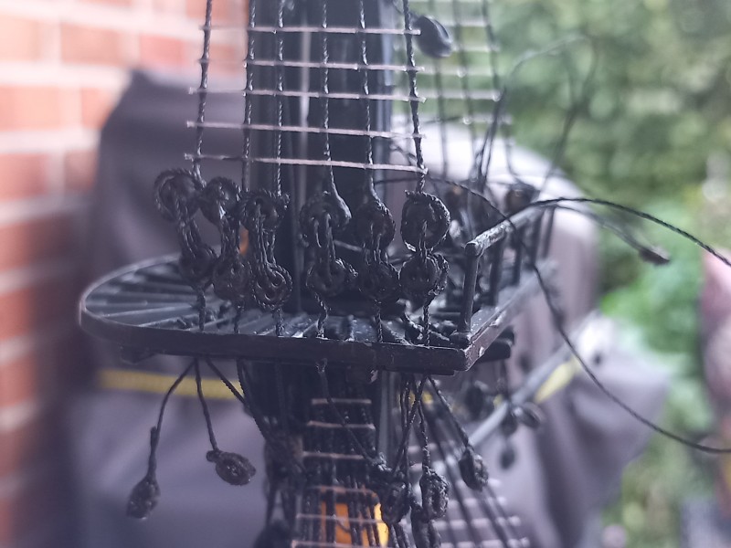

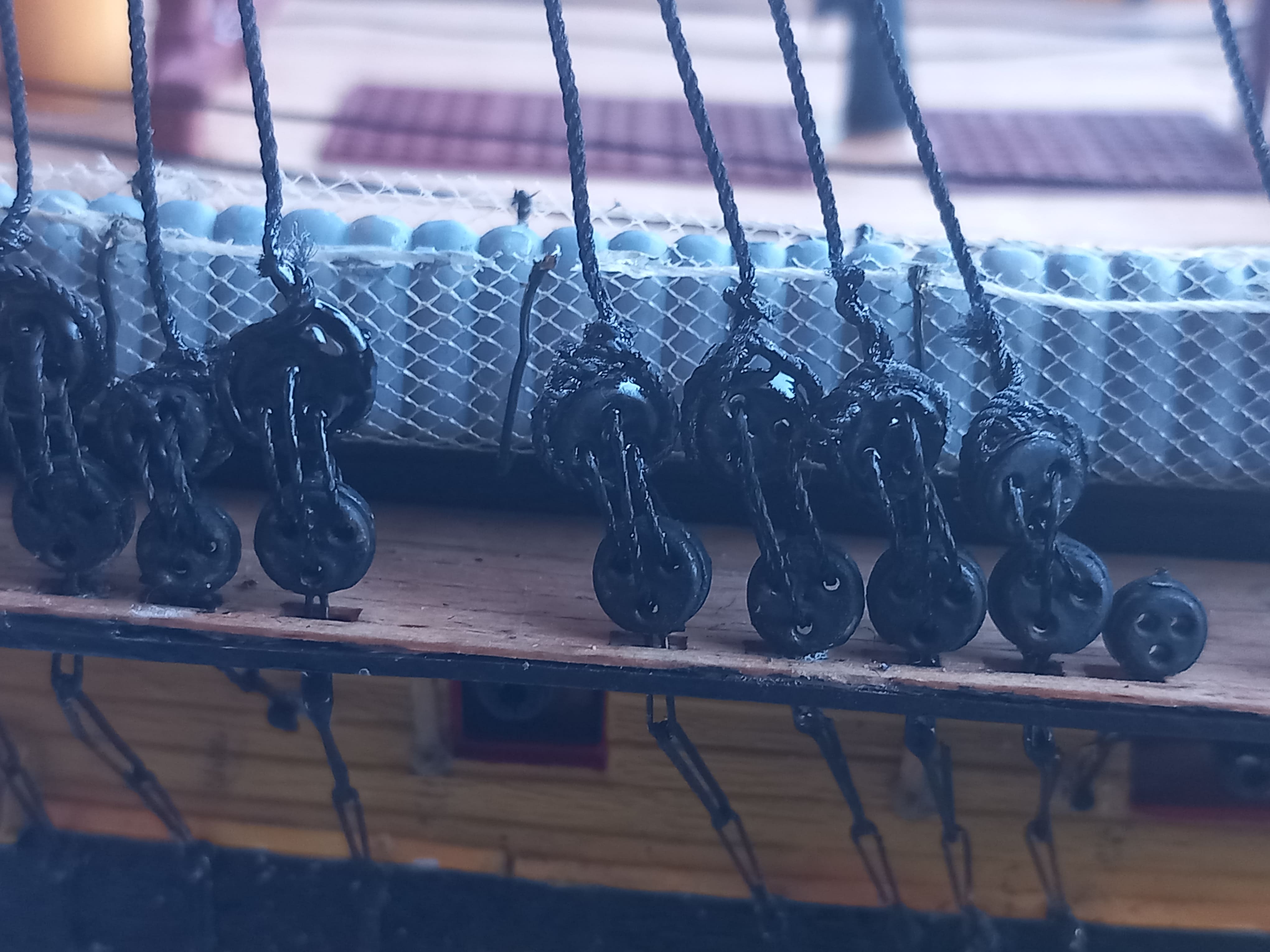

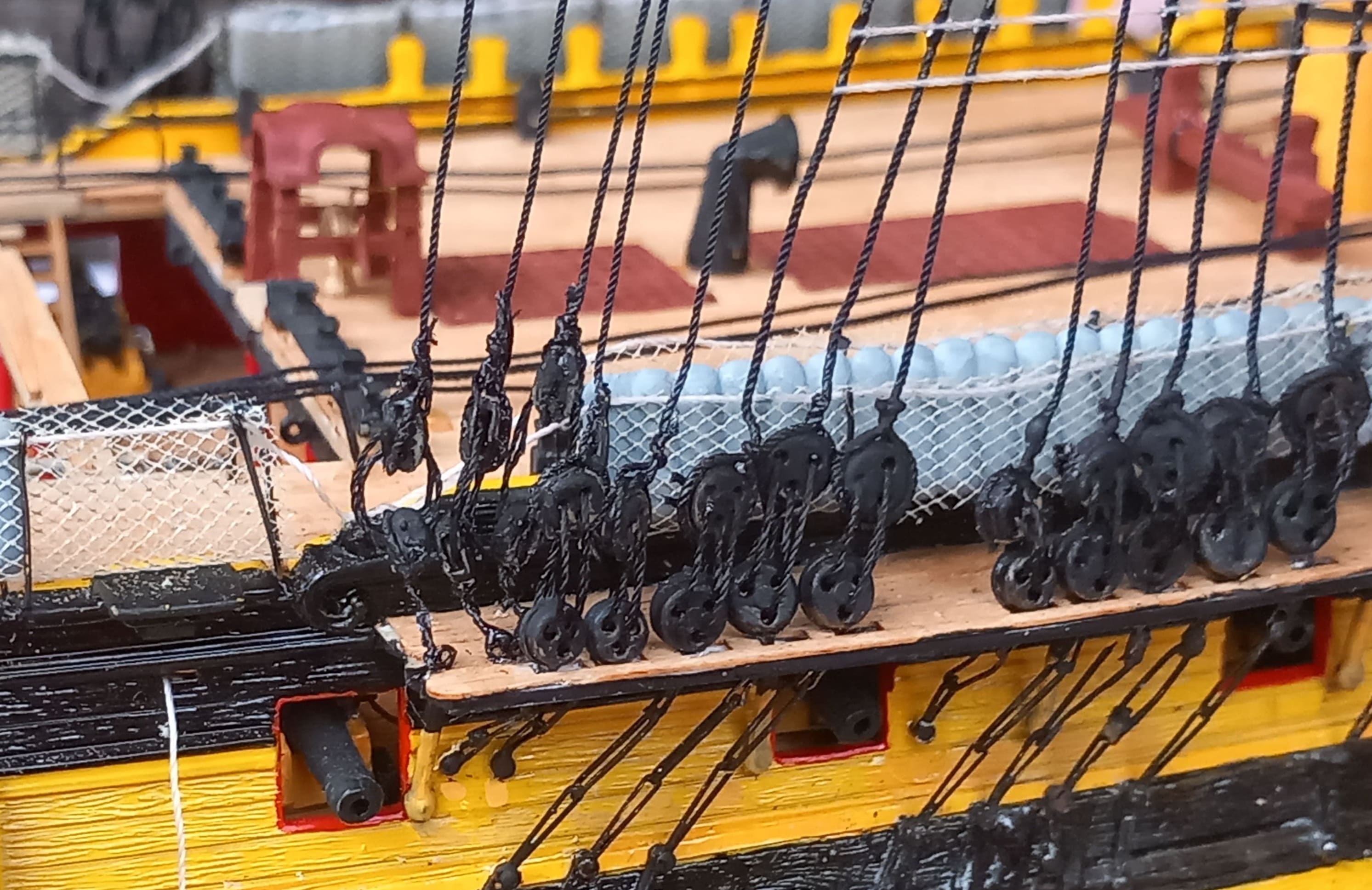

Das ideale Bastelwetter :) Naja, man wird auch leicht depressiv dabei. Und das Einbinden der Jungfern in die Taue der unteren Wanten fördert mein Wohlbefinden auch nicht.
Zuerst habe ich versucht, die Jungfern Millimeter für Millimeter in die Taue einzudrehen und immer wieder punktweise festzukleben. Das dauerte ewig lange und sah auch nicht gut aus.
Dann habe ich einen Teil vom Gußast genommen, welches ungefähr den Durchmesser der Jungfern hat, das Tau herumgewickelt und erstmal provisorisch befestigt. Dann die Jungfer in die Schlaufe hereingedrückt und angeklebt. Das ging besser aber ist trotzdem noch sehr anstrengend. Auch das Auspegeln auf die ungefähr gleiche Höhe ist nicht einfach. Dann noch das Tau zum Spannen durch die sechs kleinen Öffnungen gepfriemelt.
Naja, mit dem Ergebnis bin ich nicht hochzufrieden, aber es geht.
Jetzt kommen die oberen Wanten dran, das wird noch schwieriger weil die Jungfern noch kleiner sind :roll:

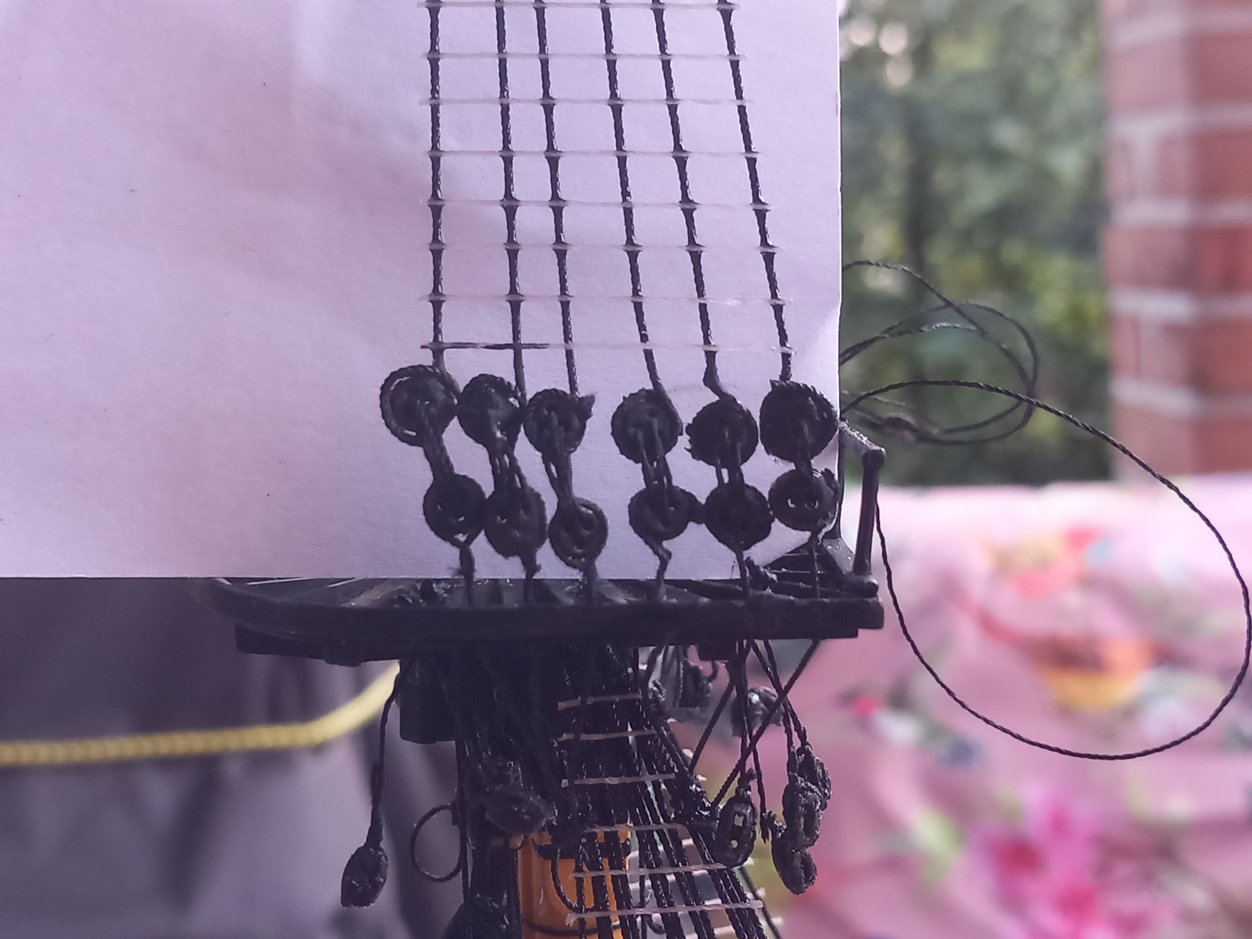

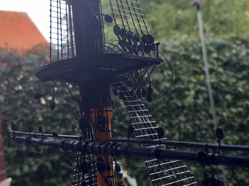

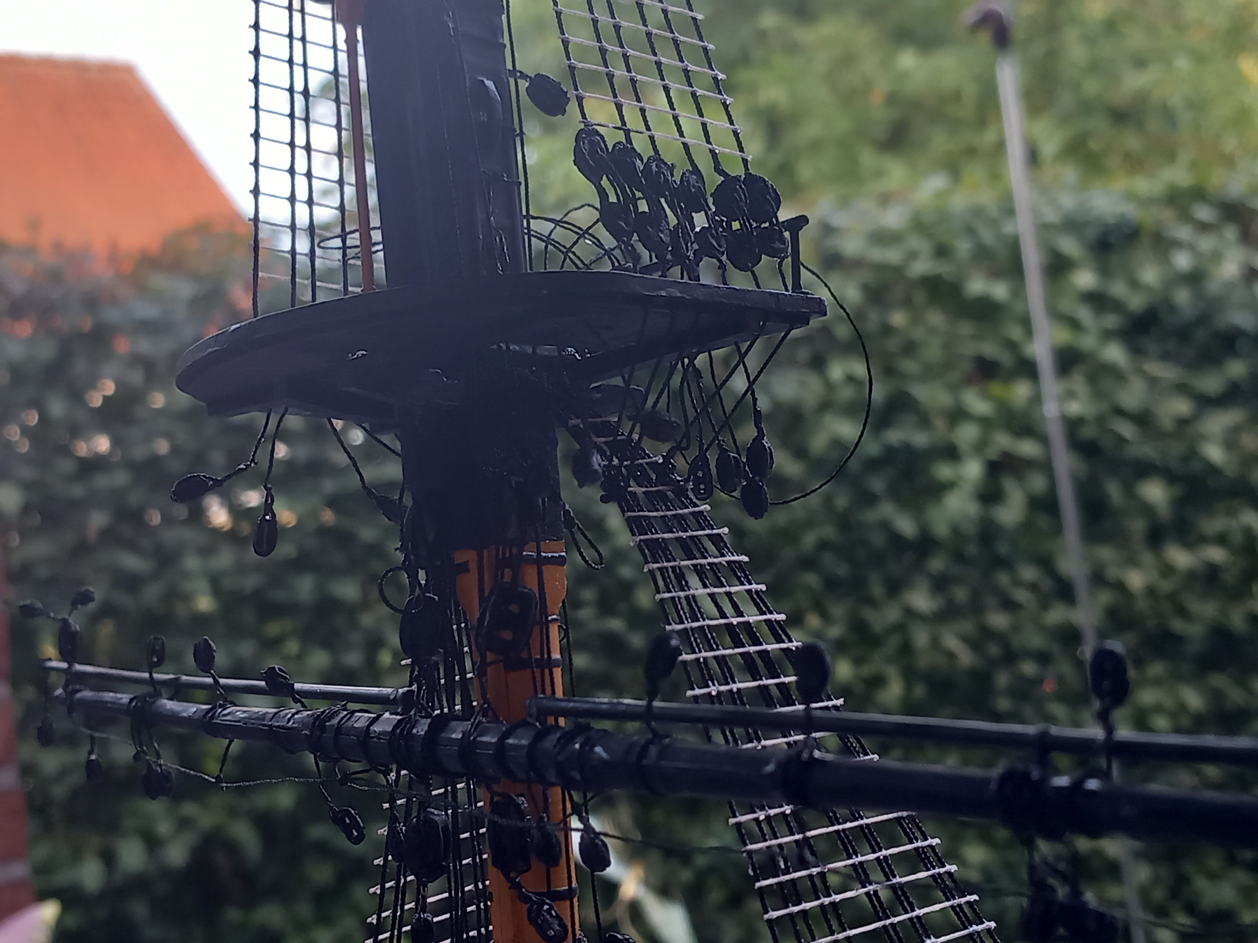

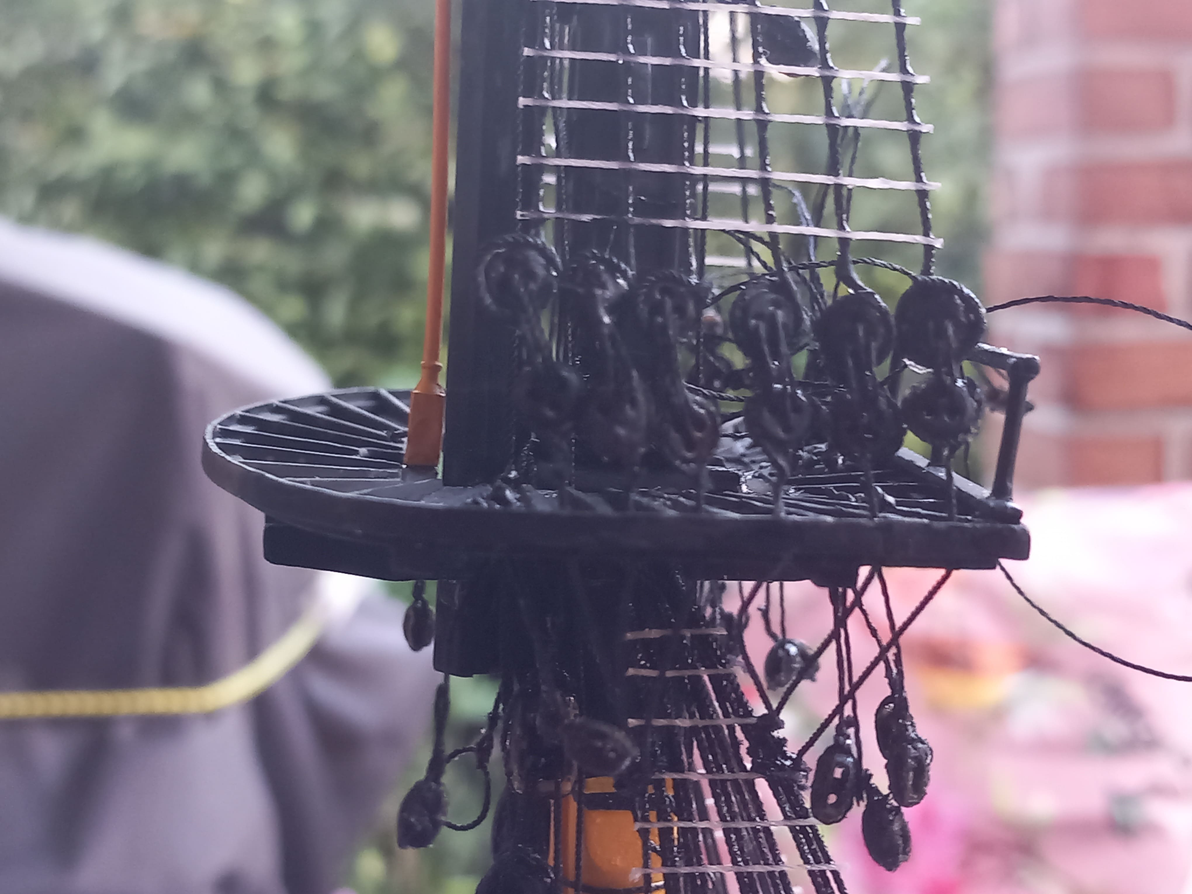

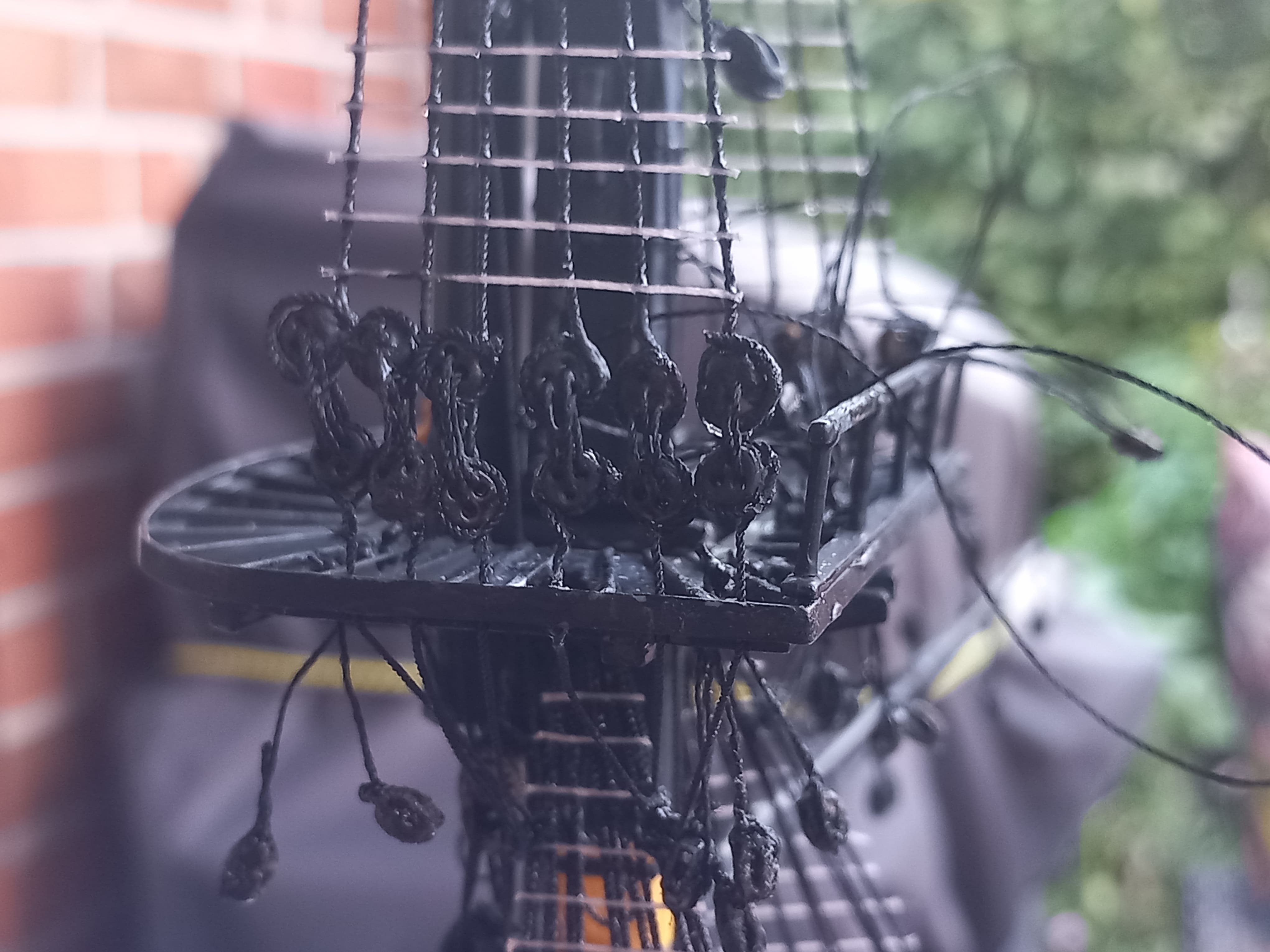

Neues Update. Die kleinen Jungfern sind in die mittleren Wanten vom Fockmast "eingewickelt".
Nach 2 fertiggestellten Paaren brauchte ich jeweils 2 Tage Pause.
Geduld und Konzentration waren danach am Boden. Irrsinn, das Einwickeln.
Einfacher wäre es, den Faden vom Tau durch die obere Öffnung der Jungfer zu ziehen. Das würde vermutlich auch besser aussehen. Aber ich möchte es möglichst originalgetreu nachbiden, es zumindest versuchen. :roll:
Die Wanten an der Spitze des Mastes sind einfacher. Danach dann noch die Taue von den Rüstbrettern zum Fockmast.

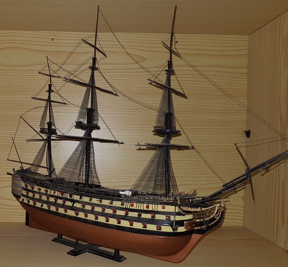

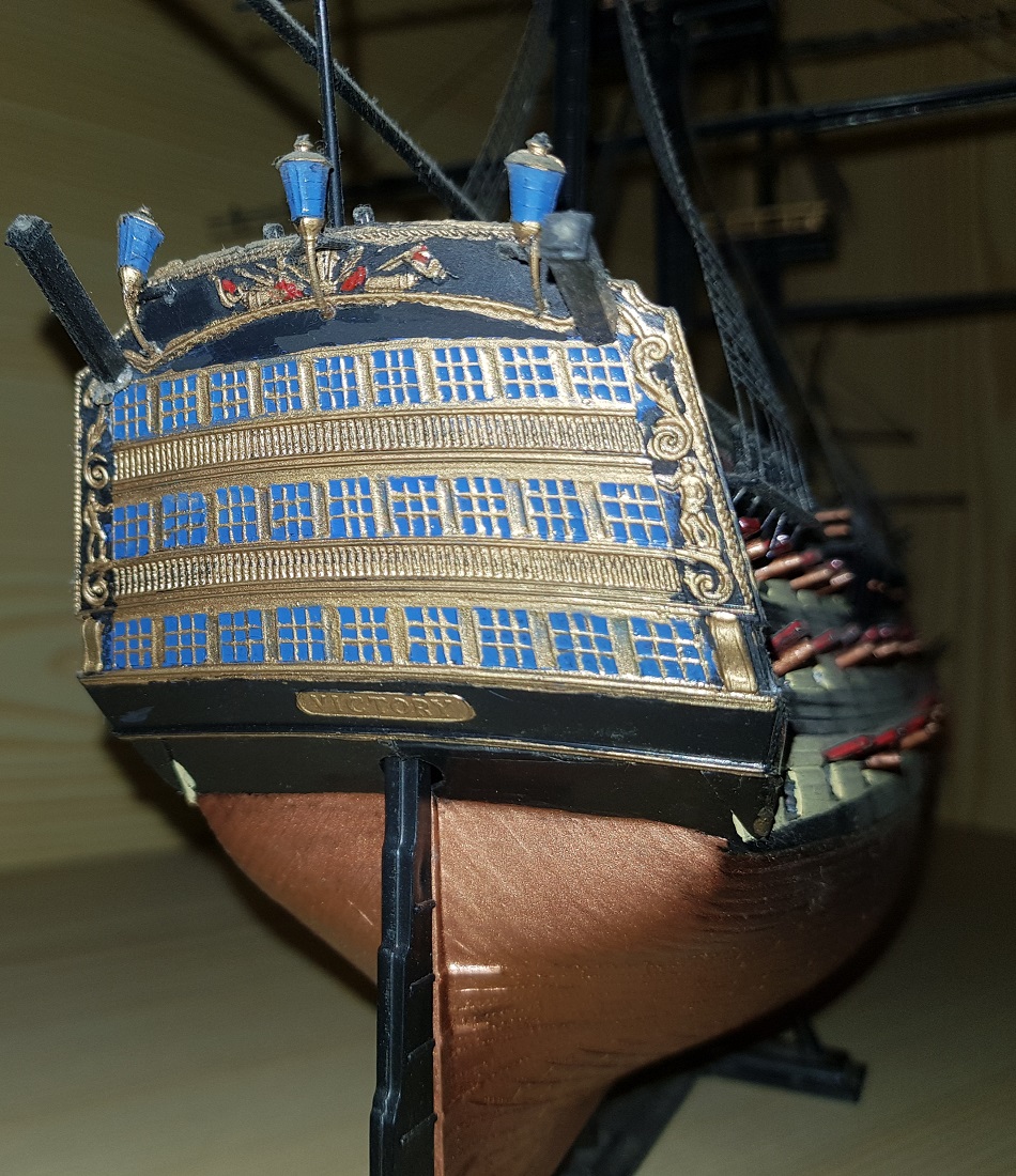

da bin ich dieser Woche zufällig zu Hause meiner älteren und bin in meinem alten Kinderzimmer und da steht auch der HMS Victory, habe ich gebaut mmm wahr ungefähr 15 Jahre jung... weiss nicht der genaue Bausatz schale, ist aber ungefähr OA 50cm mit Forner spitzen Maste inclusiv... da ist deiner .... nicht km aber Lichtjahre von entfernt
Bravo mache weiter :thumbup: :clap:
viewtopic.php?f=275&t=7630
Beiträge: 3032
Been thanked: 240 times
Die Vic auf den Fotos ist die HMS Victory von Airfix in 1/180
gruß, Dirk. :thumbup:

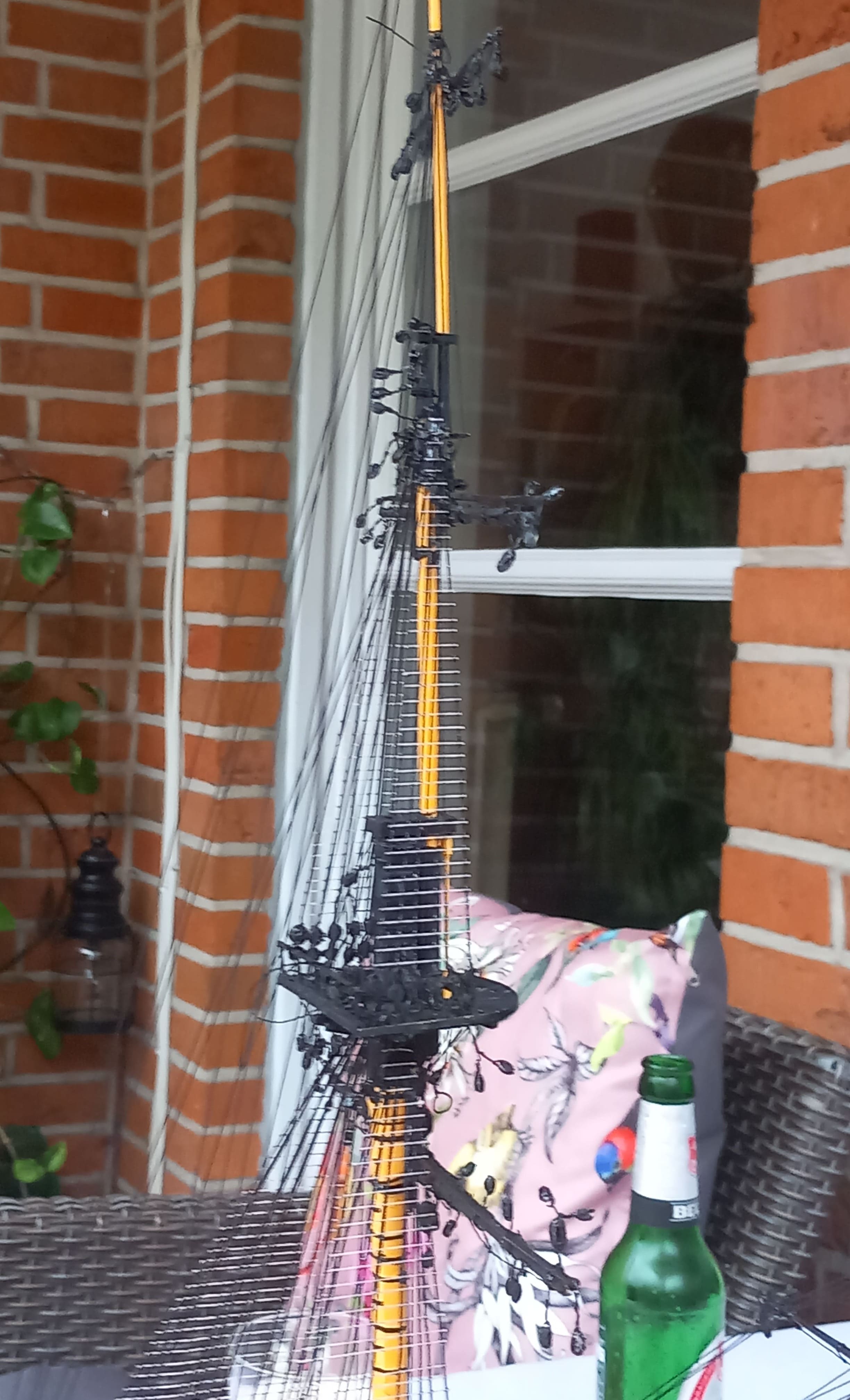

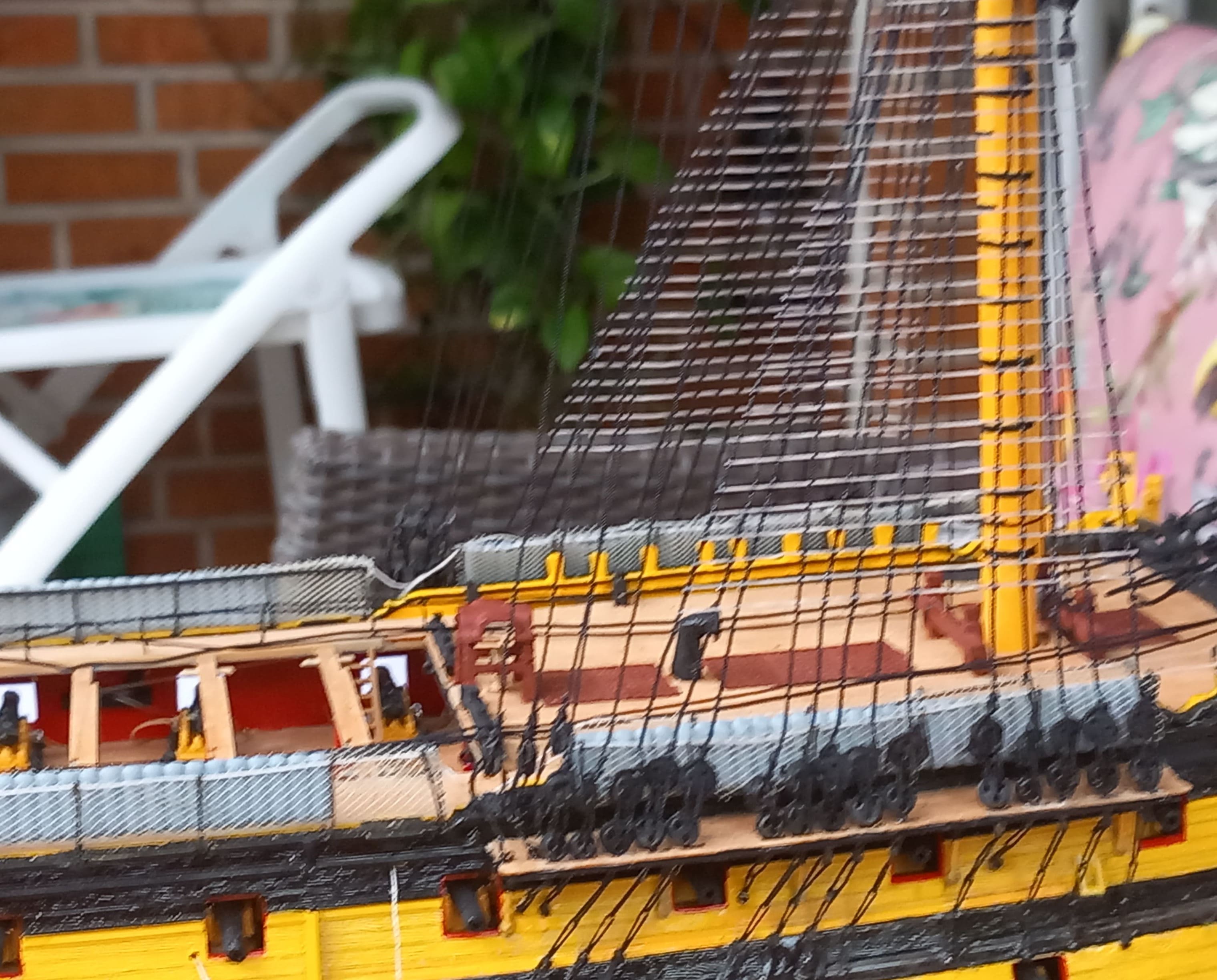

Die letzten 12 Taue, die noch von den Rüstbrettern zum Fockmast gezogen werden mussten, sind angebracht.
Jetzt geht es erstmal mit der Spitfire weiter und dann folgen die Vorbereitungen am Hauptmast.
