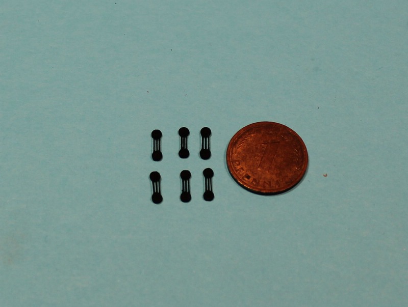

Rainer..... zum Thema "Fake-Jungfern" habe ich mal eine Anleitung zur Herstellung geschrieben.... guckst du...: viewtopic.php?f=48&t=4899
Ich denke, das erklärt es. Falls noch Fragen...fragen ;)

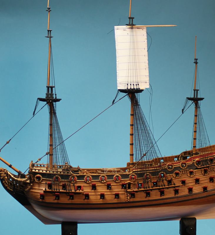

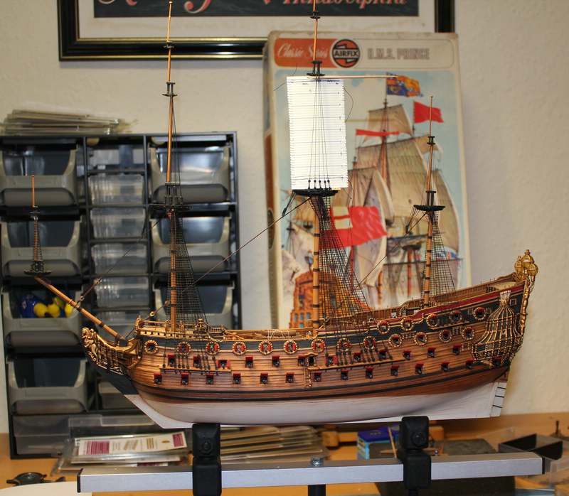

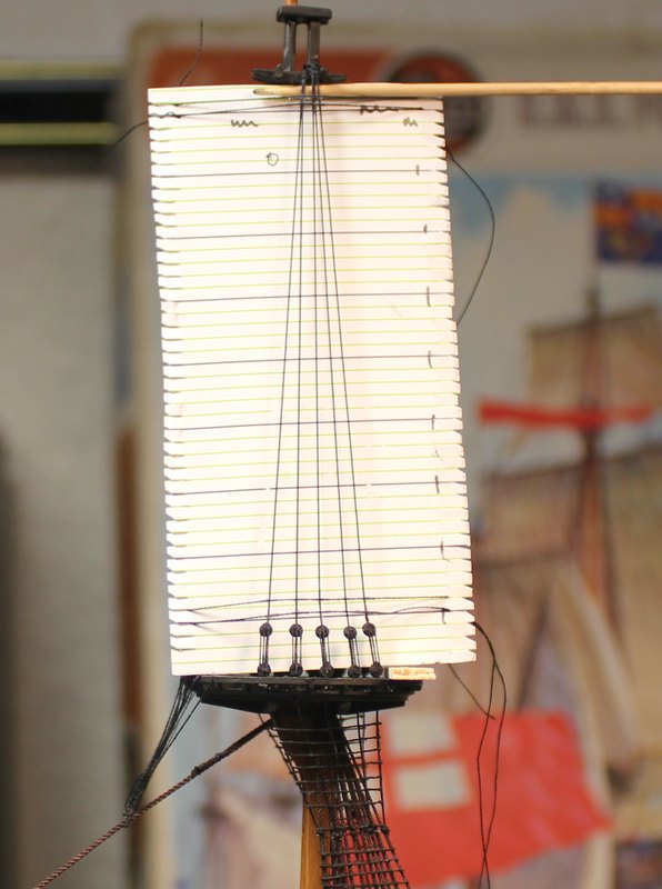

Nur ein kurzer Wasserstandsbericht von der Prince Werft.
Die Meisten Webeleinen sind dran, nur die Steuerbordseite des Besan fehlt. danach geht es dann in den oberen Bereich (Oberhalb der Marsen).
Das erst Foto zeigt die Schablone am Besan......:
....und hier etwas größer die fertigen Webeleinen.... bzw. die fertigen Wanten am Groß- und Fockmast......:
++++++ Fortsetzung folgt++++++

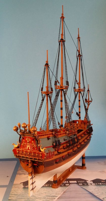

Ich denke du meinst mit "Ausguck" die Plattformen genannt "Marsen". Die konnten über die normalen Wanten nicht erreicht werden, da sie sich zur Mars hin verjüngen und dort keine Webeleinen (das querlaufende Garn) mehr angebracht waren. Darum wurden von der sogenannten "Wurst" (das etwas dickere Stück Garn unterhalb der Mars .....Plattform), außen sogenannte "Püttingswanten" angebracht.
Ich habe mal ein Foto von meiner "Wappen von Hamburg" eingestellt, bei der man das so ungefähr erkennen kann......:
Aber das kannst du dir auch demnächst hier im Baubericht ansehen... ;) muss ich ja noch machen.

Bin immer noch mit dem stehenden Gut beschäftigt und oberhalb der Marsen (Plattformen) angekommen. Endlich ist es mir auch gelungen die letzten "Fake-Jungfern" (für den Besan ab der Mars) fertigzustellen.......:
