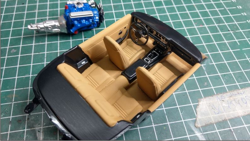

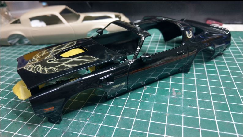

Ein zweites Modell (1977 Trans Am von Monogram) verlor eine Rückleuchte. Herstellerbedingt wird die von innen verbaut. Super. Vom Chassis konnte ich den Kleber lösen und dann fiel er mit nur wenig Hilfe fast komplett auseinander. Also entschloss ich spontan den ebenfalls zu restaurieren. Dem spendierte ich dann gestern eine frische Schicht Klarlack. Schwarz mit schwarz an einem "Bandit"-Trans Am mag ja hip sein aber auch trist. Also da ich ihn schonmal auseinander hatte frischte ich die Innenausstattung ebenfalls auf.
Bei Pontiac konnte man die Innenausstattung natürlich andersfarbig bestellen. Dann aber war alles - a l l e s - in dieser anderen Farbe. Hier hieße das, man hätte auch Hutablage, sidepanels. Mittelkonsole und Armatirenbrett in beide. Ich aber entschied mich für das "custom made interior" Dabei wurden lediglich die Sitze und Türverkleidungen verändert. Ich entschied mich auch für einen neuen Teppich ;)
Heute noch eine zweite Schicht, innen wieder zusammen bauen und auch der kann ins Regal zurück.

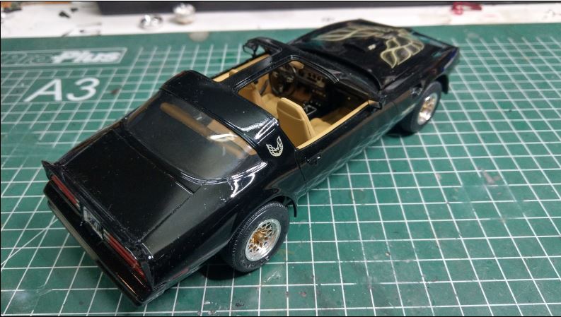

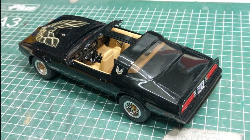

Nun schiebe ich mal zwei Bilder des 1977er Trans Am (Monogram) nach.
Karosserie war mit schwarz nicht übel lakciert aber um so weiter es nach unten ging, um so glanzloser wurde der Lack. Ich habe nur zwei Schichten Klarlack aufgebracht.
Im Hintergrund steht der 1979er Trans Am "10th Anniversary", den ich zum Standard Coupe mache. Ich hatte das hier im Thread gepostet. Er ist mittlerweile fertig für seinen Lackaufbau. Die Motorhaube bekommt ihren letzten Schliff, dann kann es los gehen.
Innen: Schere und Kleber war einmal. Nur die Instrumententafel und das Lenkrad waren mit silber bepinselt. Rundumüberholt.

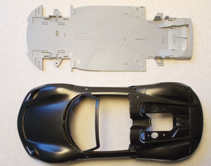

Zum Bausatz:
Das Modell ist wunderbar detailliert, insbesondere, was die Antriebstechnik angeht. Nur; davon wird am Ende nichts zu sehen sein. Der Frontbereich mit dem Elektoantrieb ist völlig geschlossen und auch vom Vergasermotor im Heck sieht man später nur wenig. Selbst der obere Bereich wird nur unzulänglich zu sehen sein, da die Klarsichtscheibe in der Motorhaube mit einem Abziehbild in feiner Gitterstruktur beklebt wird. Einen Eindruck von fehlenden Einblicken vermitteln schon diese Bilder.

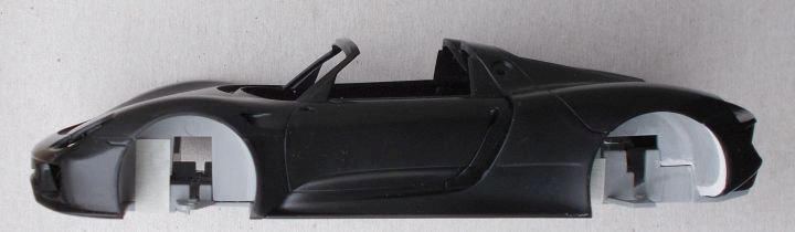

Zum Bau:

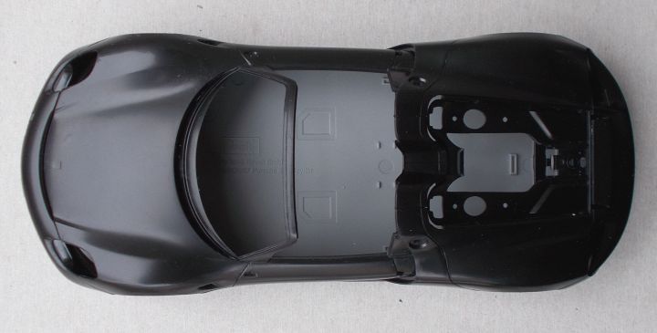

Die Karosserie besteht im wesentlichen aus drei Teilen: dem Mittelteil mit Cockpit sowie der Front- und der Heckschürze. Im Gegensatz zur Bauanleitung, nach der diese Baugruppen zunächst komplettiert und dann zusammengefügt werden, habe ich micht entschlossen, zunächst die Korosserie zusammenzukleben und im Ganzen zu lackieren, um spätere Katastrophen zu vermeiden. So habe ich auch die Radkästen in den oberen Teil geklebt und nicht auf die Bodenplatte, wie es die Bauanleitung vorsieht.

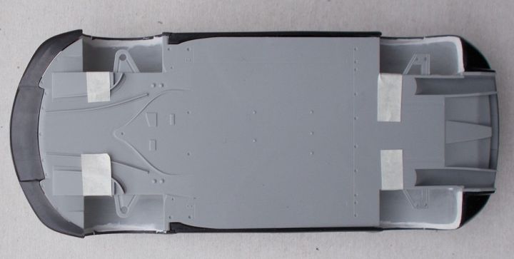

Man kann hier einen Schwachpunkt des Bausatzes sehen: Zwischen Radkästen und Karosserie gibt es viel Luft, besonders im Heck. Ich weiß nicht, ob es am Original auch so ist, aber mich hat es gestört. So habe ich die Radkästen mit Klebeband auf der Bodenplatte fixiert, Bodenplatte und Karosserie mit Klebeband zusammengehalten und die Radkästen nur punktuell an der Karosserie festgeklebt. Danach habe ich oben und unten wieder auseinander genommen, die luftigen Bereiche im Heck mit Stücken von Gussast hinterklebt und anschließend alles verspachtelt.
Der helle Bereich vor dem vorderen Radausschnitt ist eine Lichtreflexion.
