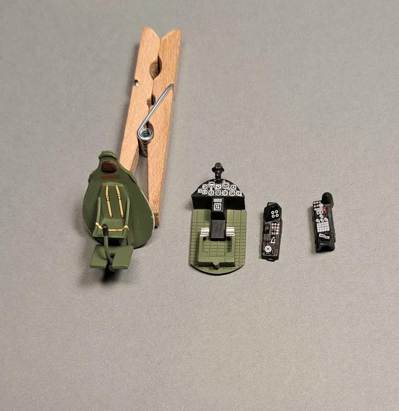

Ein kleines "Zwischenprojekt" von mir, für das ich keinen Baubericht schreiben möchte.....:
Das ist schon alles ziemlich klein.....

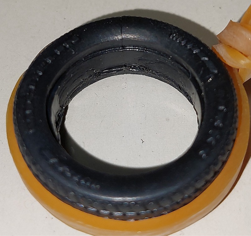

ich glaube diese Mittel sind "nur" oberflächlich, es reißt ja den Reifen in Stücke durch. Vorhin ist ein hinterer "zerplatzt". Die Spannungen gehen ja regelrecht, wie ein Schnitt, durch den Gummi...
Rep. Versuch mit Tamiya grün

Versuch einer Theorie:
Der Innendurchmesser der Reifen ist geringfügig kleiner als der Durchmesser der Felge, so dass er nach dem Aufbringen stramm sitzt. Das Gummi ist dann noch elastisch, der Reifen kann sich etwas dehnen.
Mit der Zeit verflüchtigt sich der Weichmacher im Gummi, das Material wird hart und kann die Differenz der unterschiedlichen Durchmesser nicht mehr ausgleichen. Der Reifen bricht.
Ich hatte eine ähnliche Erfahrung, als ich einen alten Jo-Han 500K baute, aber in der Reihenfolge entgegengesetzt. Als ich das Modell in Arbeit nahm, waren die Reifen steinhart und ließen sich nicht auf die Felgen schieben. Ich habe dann mit grobem Schmirgelpapier die inneren Kanten der Reifen solange abgeschliffen, bis sie sich einfach auf die Felgen schieben ließen.
Bei deinem letzten Beispiel ist der Reifen auf der Felgenseite nicht versäubert. Das trägt möglicherweise zu den Spannungen bei, so dass der unelastische Reifen dann bricht.

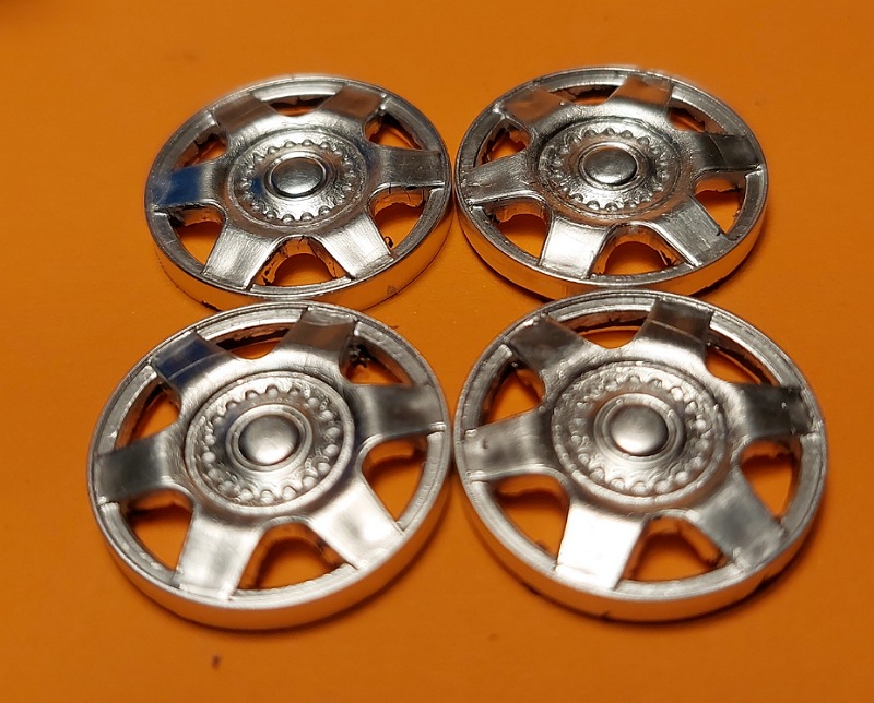

Deine Theorie geht auf :thumbup:
Jedoch hat bei dem Beispiel der innere (Reifen-)Rand nichts damit zu tun, weil eine "Blende" (Felgenkreuz) in die erste Nut "eingezwickt" wird. Und das schaffe ich nicht, es so auszuschleifen, dass die Flanken nichts abbekommen.
Felgenkreuz
Felgenkreuz
