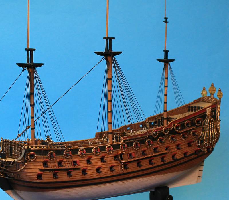

Hallo Leute.....
Hier geht es zur Zeit nur schleppend voran. Mittlerweile sind die unteren Stage gesetzt. Die Wantleinen waren ja schon fertig. So stellt sich die Prince derzeit dar.....:

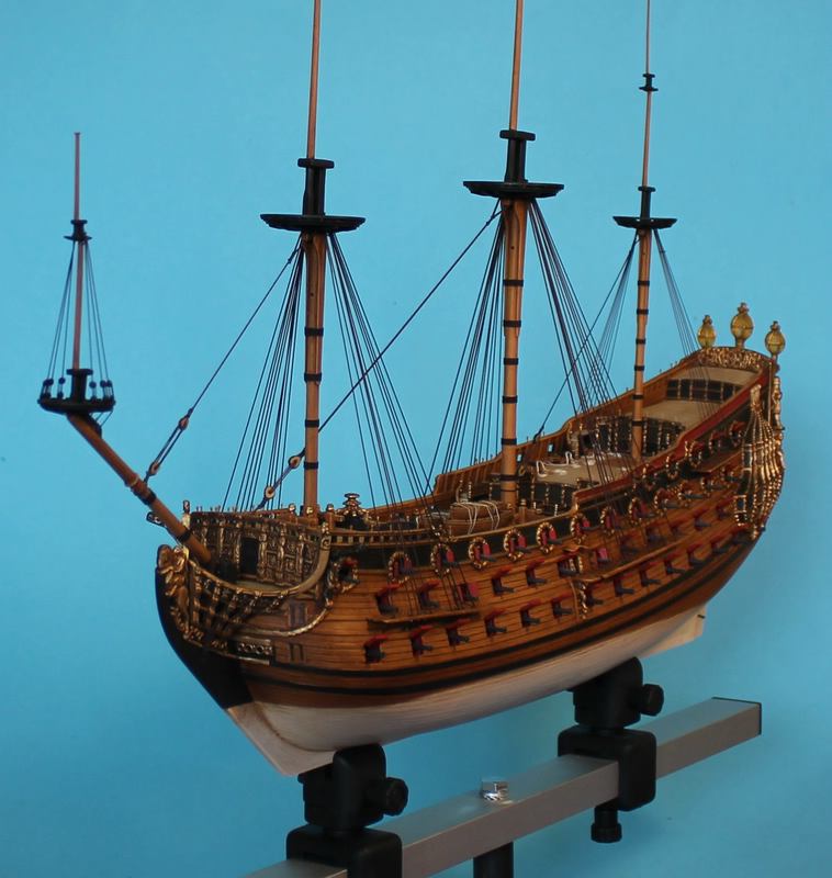

Was da so lange dauert?.... die Fake - Jungfern sind´s. Die Arbeitsweise habe ich ja schon mal in Tipps beschreiben. Das dauert eben. Am Spriet habe ich fertig.... guckst du.......:

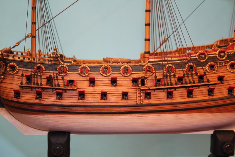

Zur allgemeinen Info noch mal... der aktuelle Bauzustand.....:

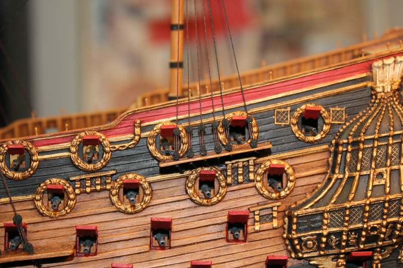

...und hier etwas näher die bisher gebauten Fake - Jungfern......:
- comp_IMG_0526.jpg (70.97 KiB) 7841 mal betrachtet
Warum das so lange dauert...? jede Fake Jungfer besteht aus 5 Teilen .... 2 Plastiksheetplättchen, die von hinten eingekerbt wurden und 3 Garnstückchen, die vorab mit Sekundenkleber versteift wurden. Also habe ich für Fock- und Großmast 190 Teile gefertigt und zusammengefügt.

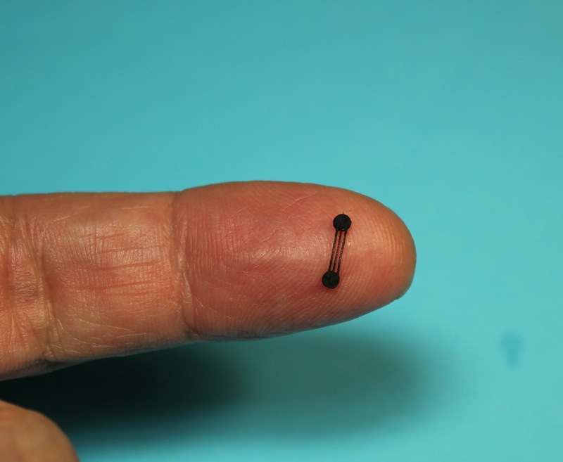

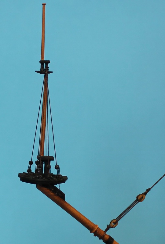

So sieht eine Fake-Jungfer für den Besanmast aus.... (bestehend aus 5 Teilen)........:
- comp_IMG_0530.jpg (69.27 KiB) 7589 mal betrachtet

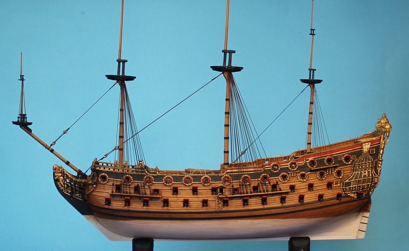

....und hier verbaut......:
- comp_IMG_0534.jpg (71.39 KiB) 7589 mal betrachtet

Es sind oft die kleinen Sachen, die ein Modell zum Leben erwecken. Auch wenn es Mühsam ist, aber die Arbeit mit den Fake-Jungfern lohnt sich, den auf dem Bild sehen die richtig stark aus

Wie ist den die Fake Jungfer aufgebaut?
Sind das drei "Schnüre" oder welches Material ist das?
Und wie "verspannst" du die Tagelage(hoffentlich ist das jetzt richtig
) von der Jungfer Richtung Mast? Denke mir das da doch eine gewisse Zuglast drauf sein muss damit das schön gespannt aussieht und nicht durch hängt.
