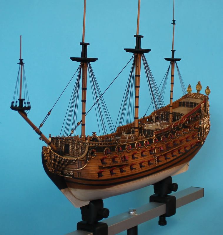

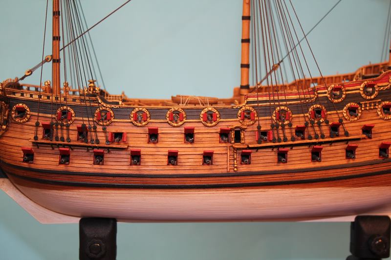

Basteltechnisch ist noch nicht soooooo viel gelaufen...... aber ein paar "Strippen" sind an der Prince doch schon gezogen worden.
So sieht die Prince derzeit aus........:
Da muss noch so einiges gemacht werden. Sobald ich wieder zeigenswertes fertig habe, mache ich natürlich wieder Fotos.

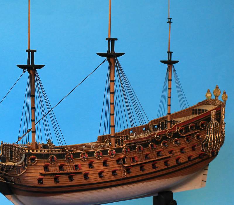

Hier geht es zur Zeit nur schleppend voran. Mittlerweile sind die unteren Stage gesetzt. Die Wantleinen waren ja schon fertig. So stellt sich die Prince derzeit dar.....:

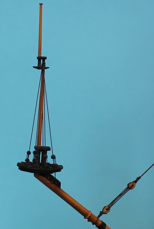

Was da so lange dauert?.... die Fake - Jungfern sind´s. Die Arbeitsweise habe ich ja schon mal in Tipps beschreiben. Das dauert eben. Am Spriet habe ich fertig.... guckst du.......:
Genau damit geht es auch die nächsten Tage weiter Fake - Jungfern für Fock- Groß- und Besanmast machen. Danach Webeleinen... :? ohne Ende.
......Fortsetzung folgt......

Nach dem ich zuletzt bei der Prince unter chronischer Unlust litt, ist diese jetzt wohl überstanden und ich habe etwas weiter gebaut.
Noch hänge ich bei den Fake - Jungfern, aber es geht es voran.

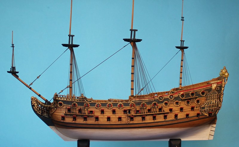

Zur allgemeinen Info noch mal... der aktuelle Bauzustand.....:

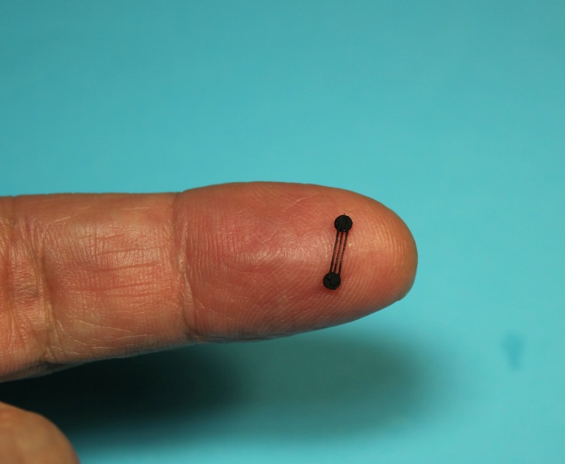

...und hier etwas näher die bisher gebauten Fake - Jungfern......:
Warum das so lange dauert...? jede Fake Jungfer besteht aus 5 Teilen .... 2 Plastiksheetplättchen, die von hinten eingekerbt wurden und 3 Garnstückchen, die vorab mit Sekundenkleber versteift wurden. Also habe ich für Fock- und Großmast 190 Teile gefertigt und zusammengefügt. :? Fühlte sich an wie eine Sisyphos arbeit.... :shock:
Fehlen noch die für den Besan. Dann geht es an die Webeleinen.... was aber relativ Fix gehen wird, weil ich mit einer entsprechenden Schablone arbeiten werde.

Mini-Update......:
Zur Zeit will es einfach nicht voran gehen bei meiner Prince. Bin aber endlich bei den Webeleinen angekommen. Fotos dazu wird es aber erst im laufe der nächsten Woche geben.
Damit es hier nicht Langweilig wird..... ;) ...... zwei Fotos.
So sieht eine Fake-Jungfer für den Besanmast aus.... (bestehend aus 5 Teilen)........:

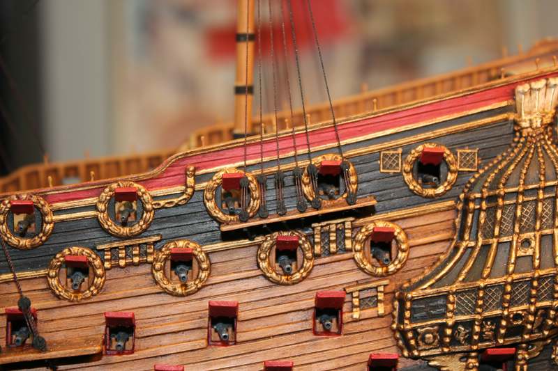

....und hier verbaut......:
++++++Fortsetzung folgt++++++
Es sind oft die kleinen Sachen, die ein Modell zum Leben erwecken. Auch wenn es Mühsam ist, aber die Arbeit mit den Fake-Jungfern lohnt sich, den auf dem Bild sehen die richtig stark aus :thumbup:

Wie ist den die Fake Jungfer aufgebaut?
Sind das drei "Schnüre" oder welches Material ist das?
Und wie "verspannst" du die Tagelage(hoffentlich ist das jetzt richtig :) ) von der Jungfer Richtung Mast? Denke mir das da doch eine gewisse Zuglast drauf sein muss damit das schön gespannt aussieht und nicht durch hängt.
Fake Jungfer - da fällt mir nur :shock: ein. Hammer.
