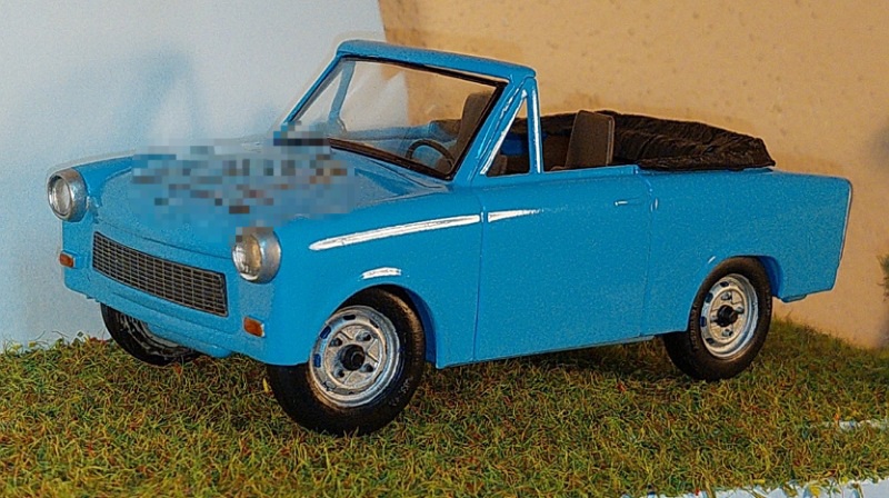

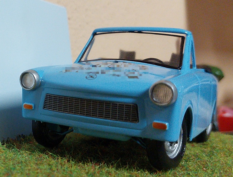

Andere Baustelle...
Das Ziel ist nicht erreicht...
Der kleine sollte eigentlich heute aus dem Werk fahren...

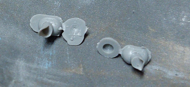

Das war der schlimmste Bausatz in meiner Karriere #07334... Den könnten Kinder im Kindergarten modelliert haben, da passt nichts, einfach unglaublich, aber egal, bin ja fast durch.
Nur einmal eine Kostprobe der Radnarben-Kappen:
Eigentlich gleiche Teile...
Einfach unglaublich, dass sowas durch die QS gehen kann...
Die Scheiben passen nicht in die Aussparung, da passt auch nichts, weder Winkel, Wölbung, Größe... Als ob die Teile gar nicht zusammengehören...
Scheibe
Scheibe
Naja, egal...
So sieht der Kerl momentan aus:
Kleiner
Kleiner

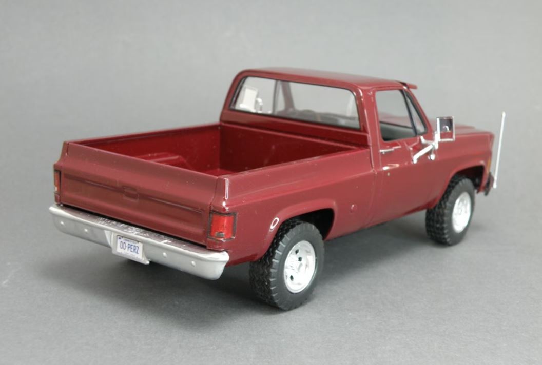

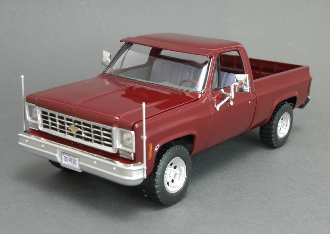

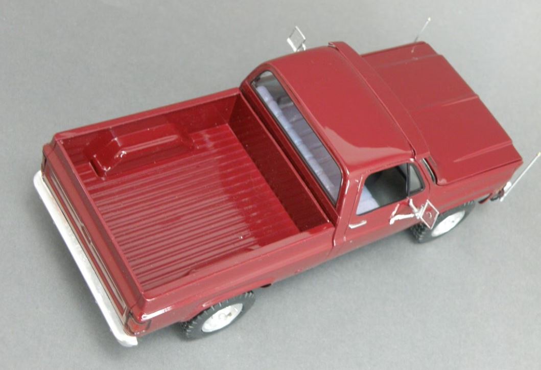

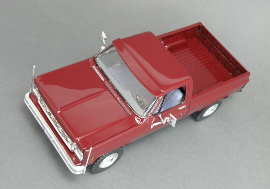

Mal was fertig bekommen.....
Ergänzung von Peilstäben, Sonnenschute, getauschter Grill und personifiziertes Kennzeichen. Lackiert in Originalfarbe selbstverständlich :D Ein Geschenk.
Lackiert aus der Dose. Komplett. Auch der Klarlack. Der ist ein wenig poliert (lediglich hier und da eine Fusel raus geschliffen). Wieviele Schichten der hat? Klarlack 3x, Decklack 2x.

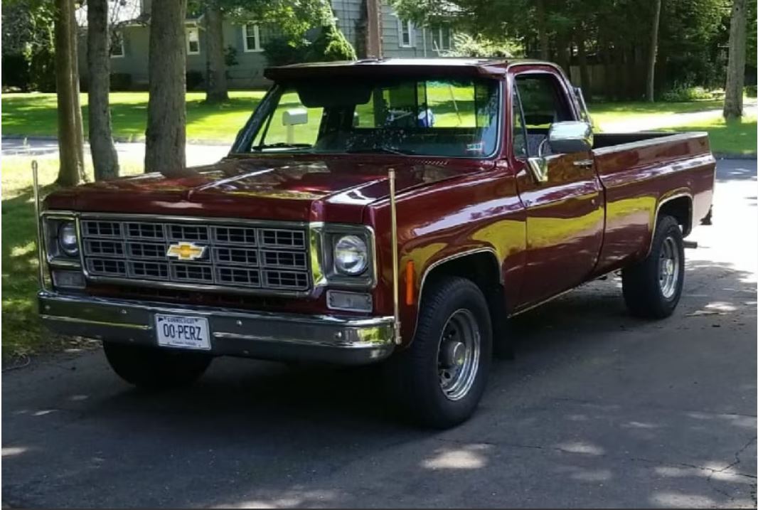

Original:
"Fälschung"
Der Grill, wird die Eine oder der Andere schreiben, ist nicht so filigran. Richtig. Die Zwischenstreben sind praktisch nur mit Ätzteilen machbar - die es nicht gibt. Abstriche muss man irgendwann machen. Wie auch bei den gröberen Reifen. Der Macro entschuldigt auch nichts :D

@Revell-Bert:
Beim Trabbi mit der fast ebenen Windschutzscheibe könntest du es mit Klarsichtverpackungsmaterial versuchen (Lebensmittelverpackungen). Als Justierhilfe ginge dünn gezogener Gussast, der voher in den Rahmen geklebt wird. Die schwarze Gummifassung verdeckt das dann. Kleben mit klarem Glanzlack (Enamel) und zum Trocknen mit Klebeband fixieren.
@IchBaueAuchModelle:
Zu dick geratene Verstrebungen des Kühlergrills schliefe ich oft von der Rückseite her ab Das vedünnt die Streben, die vorne ja dünner sind, und entfernt auch Gussgrat. Zusätzlich mache ich mir gelegentlich die Mühe, schmale Streifen Schleifpapier zu schneiden und die durch jeden Schlitz im Grill hin und her zu ziehen, so dass die Streben oben und unten dünner werden und der Zwischenraum somit größer.

@paul-muc
Ich war bei schon soweit wie "Onkel Markus"...
Wenn der Trabi von Tisch ist, mache ich zig Kreuzzeichen.
Da der Rahmen zu wenig Halt hat, werde ich diese tolle Scheibe lassen. Ich habe ihn oben schon verstärkt, ähnlich wie beim Original Ostermann, aber die Stege halten nichts. Da helfen nicht einmal die eingebauten Dreiecksfenster.
Das die Scheibe nicht passt, habe ich erst viel zu spät, also eigentlich jetzt erst, gemerkt...
Am Donnerstag verlässt er Richtung Schwiegervater die Bastelecke

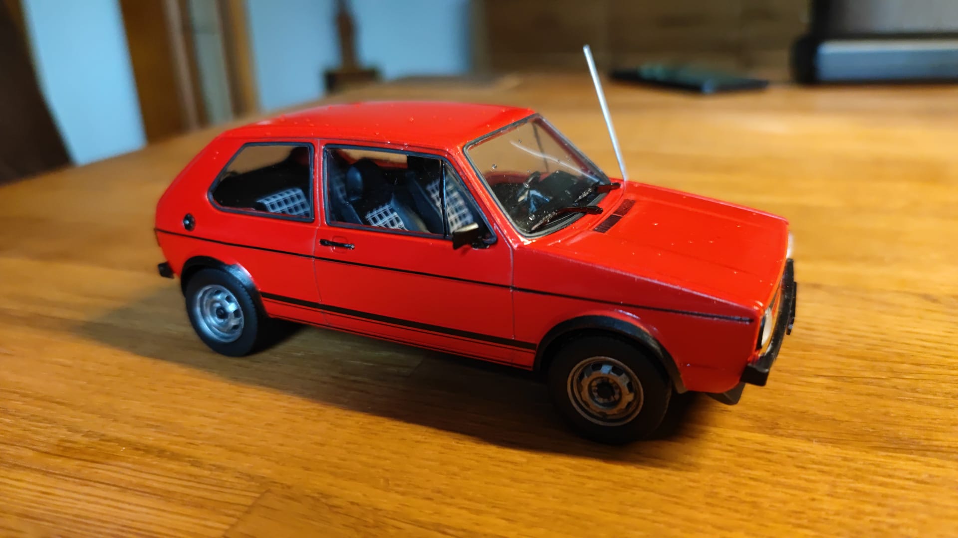

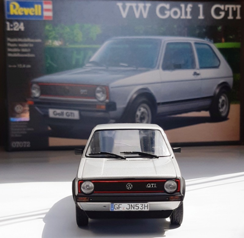

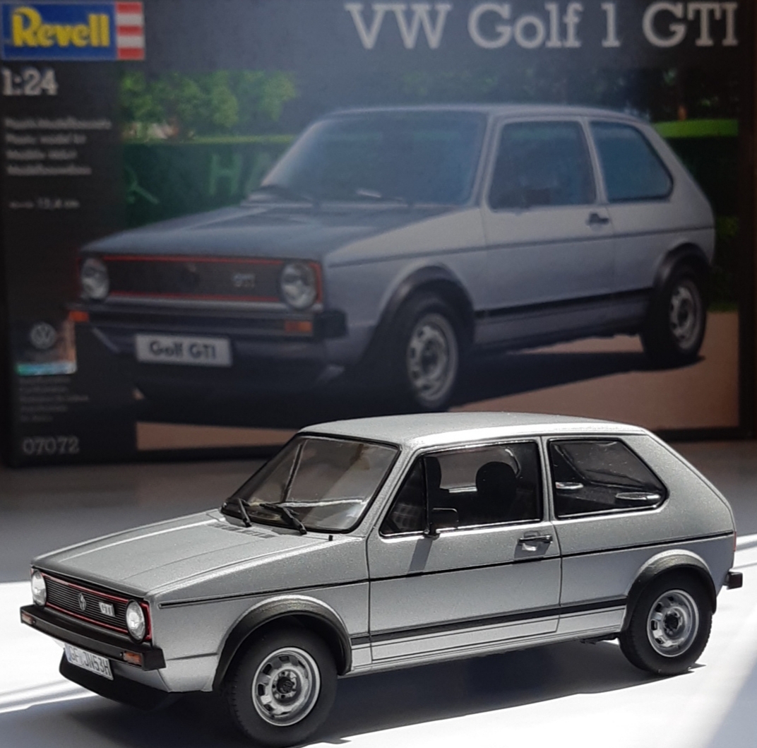

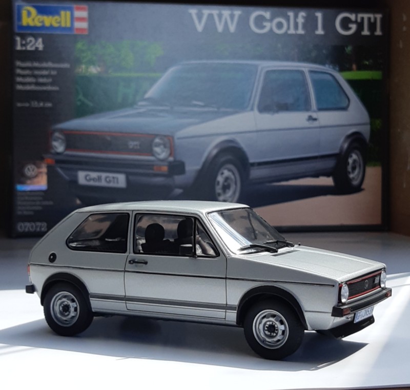

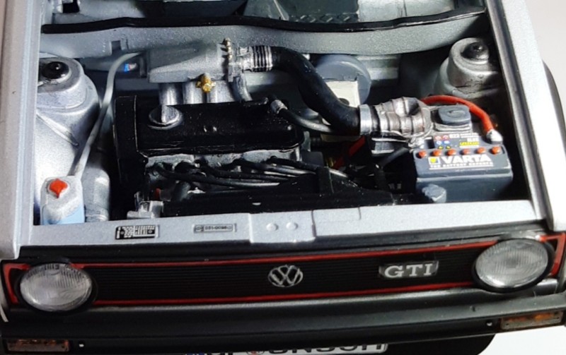

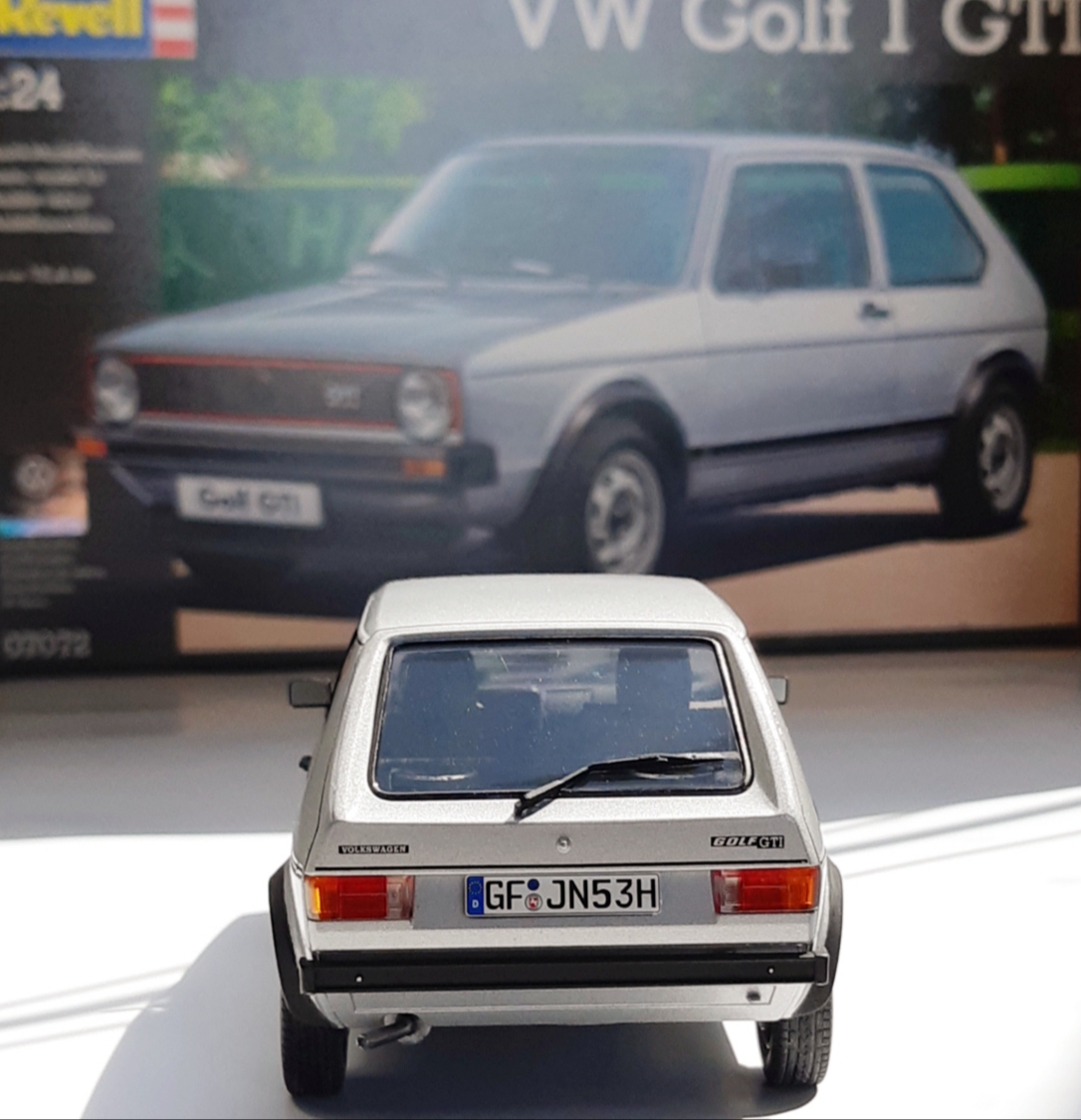

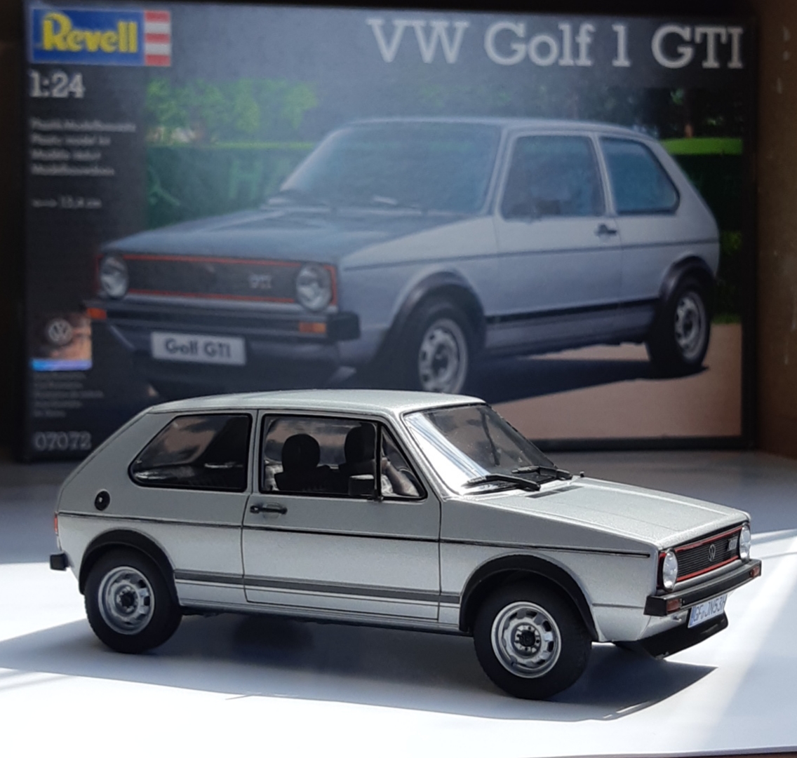

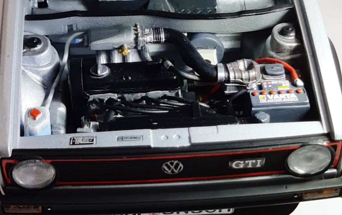

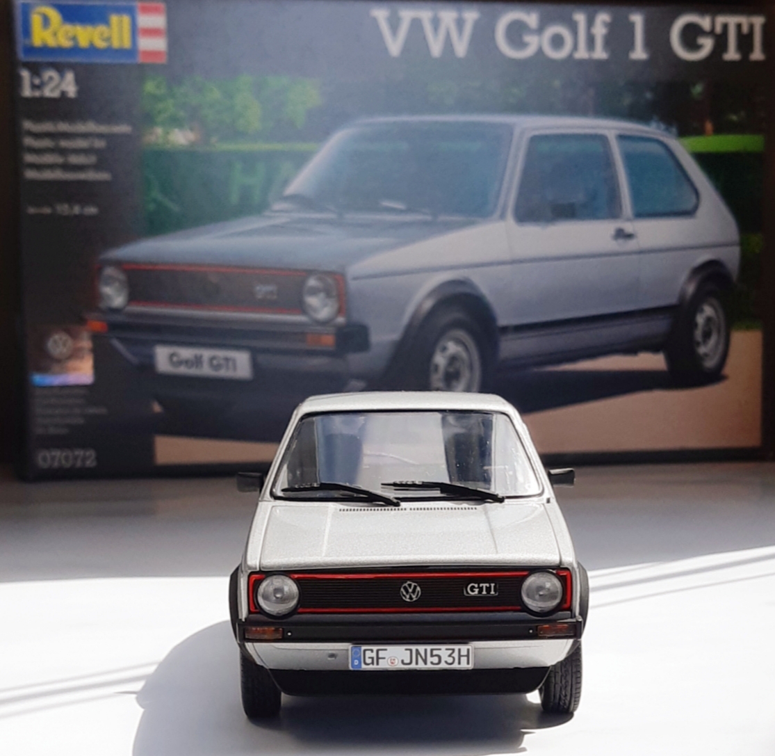

Fertig isser...
Nach längerer Pause...Corona...Job...Kids...usw...
ist er nun vollbracht der Gute.
Bin mit dem Gesamtbild einigermaßen zufrieden
Ist aber wie gesagt auch mein erster Bausätze
seit 1988. :lol:
Es gab viele Pannen wie erwartet...Probleme mit
dem Lackieren usw...aber egal hat viel Spaß gemacht
und ich bin Happy :thumbup:

Sauber :thumbup:
Sehr gut geworden :respekt:
@Stephan,
klasse Arbeit :clap: :clap: :clap:

Sehr schön :clap: :respekt: :thumbup: :thumbup:
Was hast du für transparente Farben genommen, kein Revell, oder?
StephBonn
Beiträge: 203
Wohnort: Bonn
Has thanked: 191 times
Been thanked: 113 times
@ Bert
Zuerst Revell...das ging aber leider voll
In die Hose. Habe dann nochmal entlackt
mit ISO. Habe mir dann im Baumarkt zwei
Permanent Marker von Kreul gekauft.
Stückpreis 2.50€. Funktioniert super...
