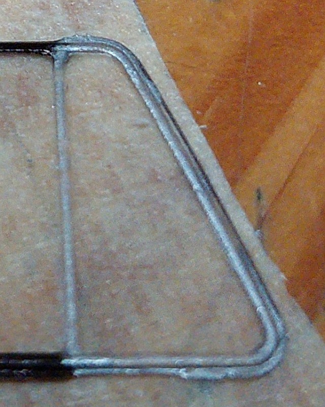

@Revell-Bert
Gehst du dann öfter mit der Farbe an die Umrandungen?
Weil, wegen stark verdünnter Farbe, wie du schreibst. Also das ganze mehrmals bis zum Endergebnis?

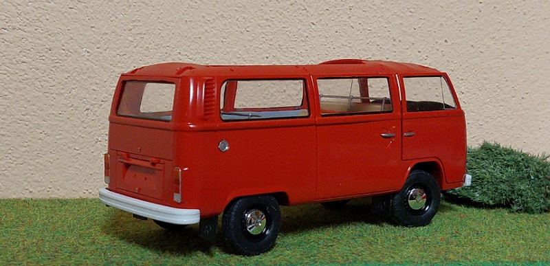

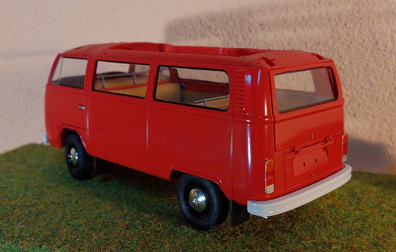

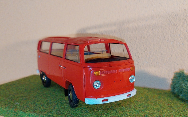

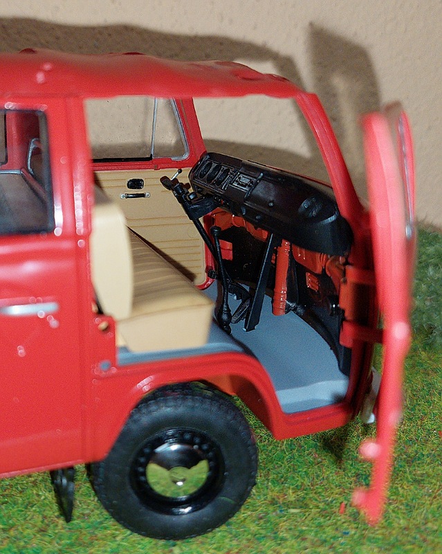

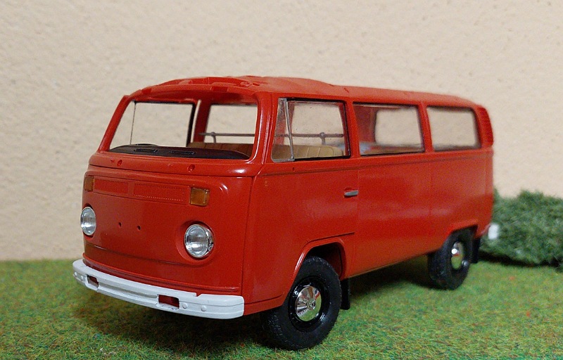

@Ron:
Rahmen
Rahmen
Ja, aber nicht öfter als zweimal.
Das Schwarz ist "Edding", da muss man zweimal wenigstens drüber "schreiben", sonst wird es nicht schwarz nur "bläulich".

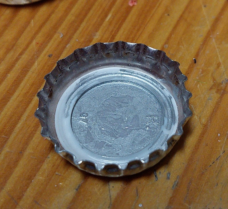

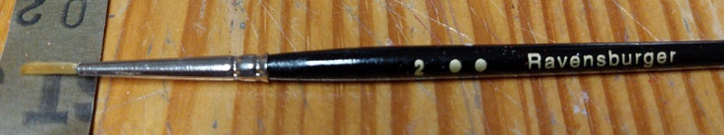

Das Silber ist #90 Aqua Color. Da nehme ich eine Pinselspitze Farbe in einen Kronkorken. Dann vorsichtig mit Wasser verdünnen, so dass die Farbe beim Auftragen fast "Inseln " bildet.
Dann wird mit einem relativ starren, aber spitzen und dünnen Pinsel, die Farbe auf den Steg gezogen.
Trocknen lassen und nochmal darüber. Das reicht in der Regel schon.
Keinen Spiritus o.ä. zum Verdünnen nehmen, nur Wasser! Weil die Farbschicht sehr dünn ist, würde der Alkohol das "Filmchen" wieder anlösen.

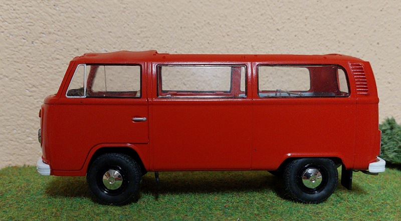

von IchBaueAuchModelle
Gefällt mir nun der Bulli :thumbup:
Rot als Kunststoff ist einfach eine "Königsdisziplin", wenn das Modell nicht dunkel oder rot werden soll.
