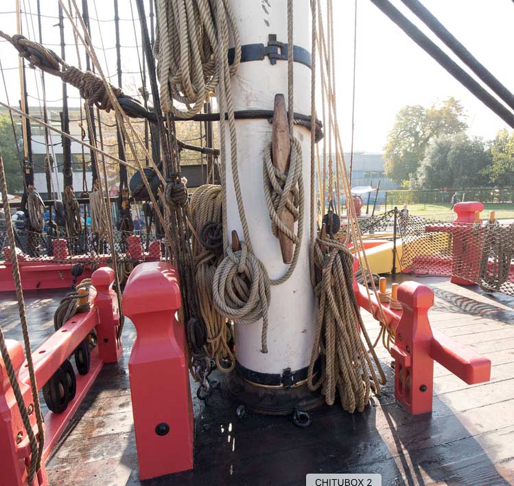

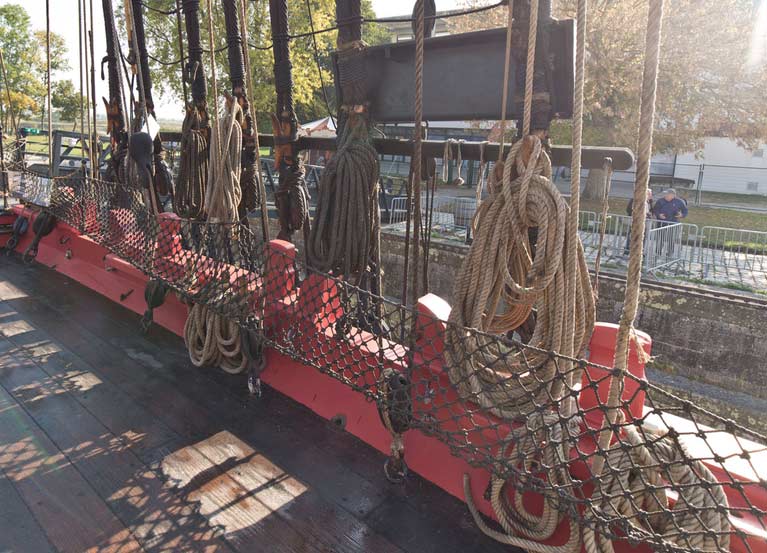

Da haste du gar nicht so Unrecht mit der Farbwahl :-)
Aber gehe lieber zur Hermione nach Frankreich, die hat original natürliches Tauwerk, fachmännisch geteert und keine gefärbte Kunstfaser wie die Vic.
Kurz zur Erläuterung, alle Taue waren geteert. Das war aber nicht die schwarze Schmiere die wir heute kennen, sondern mehr ein Öl und je nach Anreicherung war es heller oder dunkler. Das dünne helle Öl wurde schon beim Schlagen der Taue verwendet, mit dem dickeren und dunkleren hat man die stehenden Taue nachgepönt. Das wurde regelmäßig gemacht und so wurden die stehenden Teile immer dunkler mit der Zeit. Die Webleinen - die Trittleitern - waren anfangs hingegen recht hell und wurden aber mit der Zeit auch dunkler, da sie beim Wanten teeren auch ihr Fett, pardon Öl, abbekamen.
Dadurch ist die farbige Erscheinung der Teue sehr flexibel und man hat die bei uns und Engländern klassische Unterscheidung stehend=schwarz laufend=hellbraun nicht. Französische Modellbauer nehmen nur mittelbraues Garn.
Man sieht dies auf der Hermione schön. Neues Tauwerk ist noch etwas warmbraun, älteres kaltgrau. Meine Erkenntnis frei nach einem bekannten Roman: 50 thousend shades of brown. Or even better: grey ;-.)

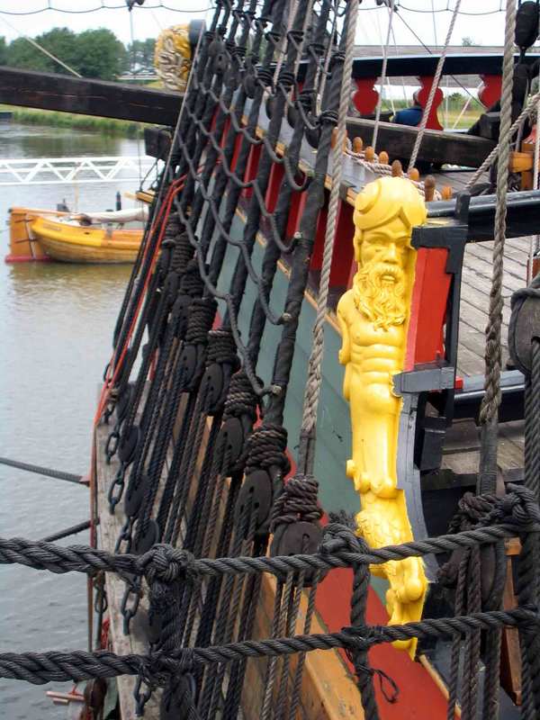

Mmmh..... ich bin von dem hier ausgegangen.......:
comp_Batavia Backbord Fockmastwanten.jpg (72.62 KiB) 4708 mal betrachtet
Das ist die Batavia in Lelystad.
Da kann man mal sehen.... jeder macht´s irgendwie anders. :mrgreen:
