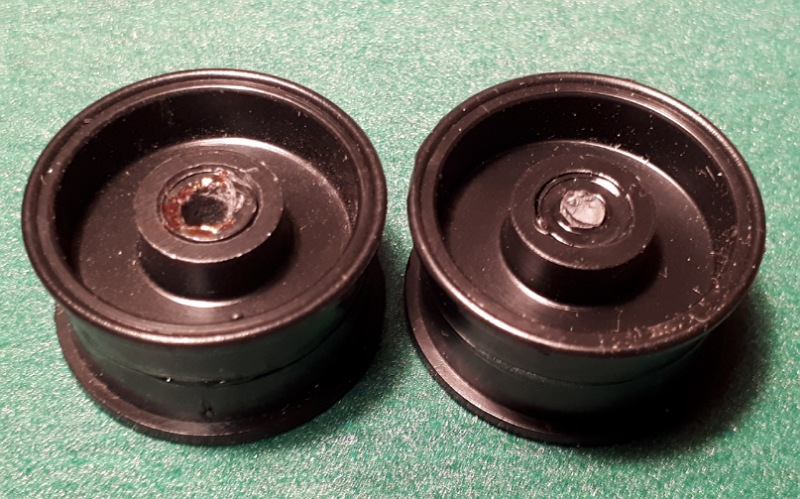

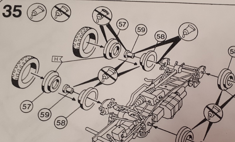

Allerdings haben die Buchsen in den Felgen so viel Spiel, dass die Räder sogar kippen.
Teil#59 hat sehr viel Spiel in Teil#58, nicht nur im "Loch", sondern auch ins Felgeninnere.
Und das alleine reicht nicht, auch auf dem Achsstummel wackelt #59 herum...
Das ist wahrscheinlich auch der Grund, warum alle meine Spender-Modelle festgeklebte Räder haben/hatten
Beiträge: 2556
Been thanked: 93 times
Das ist ja der gleiche Spaß wie beim 1:35 Modell vom Unimog.
Has thanked: 486 times
Ich habe mir aber überlegt, ob man nicht nur die Anleitung etwas aufbessern müsste, um das zu vermeiden. Es gibt ja die führenden Zahlen, wenn man eine bestimmte Reihenfolge einhalten muss/soll, das könnte hier auch helfen.
Wenn man die Räder -nicht so wie ich, schon separat zusammensetzt/klebt-, sondern als
ersten Schritt, die Teile #58 auf die Achsstummel stecken lässt und
danach im zweiten Schritt die Buchse #59 durchstreckt und von hinten in das Loch einen kleinen Tropfen Kleber in Buchse#59 einlaufen lässt.
So könnte man das mit dem Spiel in den Griff bekommen.
Als dritten Schritt dann das "Gesicht" der Felge aufstecken und an der Naht etwas Kleber einziehen lassen.
Mit dieser Methode würde dann das "Tiefenspiel" ausgeglichen sein und man läuft nicht Gefahr, beim Aufstecken der Räder die Buchse mit dem Kleber mit zu verleimen.

Und beim Aufziehen der Reifen bricht Dir alles wieder ab. :D
HansW hat geschrieben: Do 30. Sep 2021, 07:46 Und beim Aufziehen der Reifen bricht Dir alles wieder ab. :D
Nein, die Reifen gehen ganz leicht über das Felgenhorn. Das ist ein ganz dankbares Material.

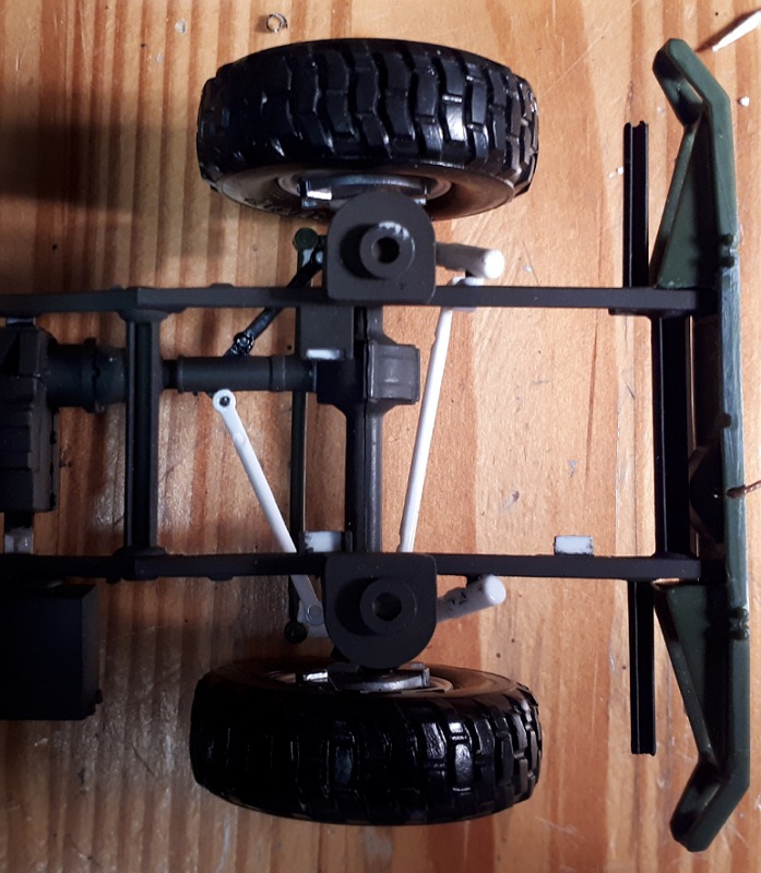

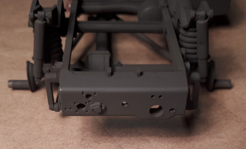

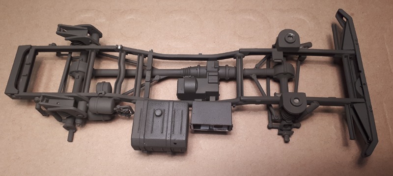

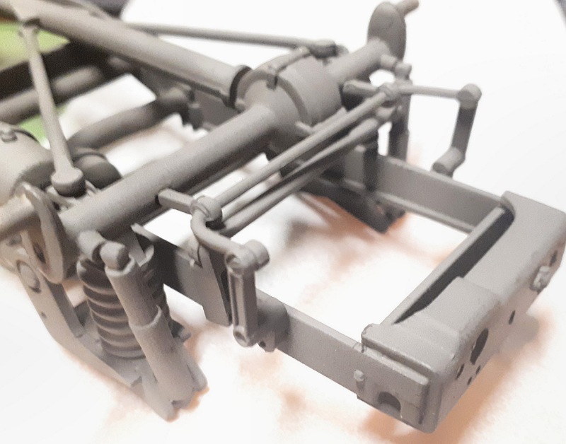

So, nun ist das Fahrwerk fertig gebaut und mit #46 gespritzt. Morgen dann noch Seidenmatt-Klarlack darüber.

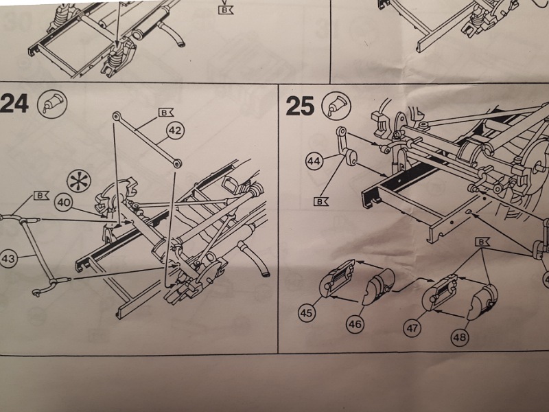

Der Ehrlichkeit halber, muss ich gestehen, dass meine Version der Hinterachsaufhängung auch falsch war. Glücklicherweise hatte ich die "Schwingen" der Federn nicht festgeklebt, dadurch konnte ich noch ausbessern.
K
K
Die Auswirkung der "falschen" Montage wäre gewesen, dass der Aufbau an den Schwingen auf gelegen hätte, so dass er hinten höher gewesen wäre, als am Fahrerhaus.
Für den nächsten Unimog weiß ich jetzt, wie man das Problem erst gar nicht bekommt.
Ich starte die HA Montage am Schritt 24+25.
Die Achse an die Welle des Getriebes kleben, die beiden Arme von 25 (#44) montieren und mit 24 (#43) die Achse "in die Waage bringen". Dann kann man den Kleinkram montieren bis es schön aussieht.
Plan
Plan

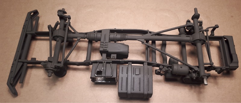

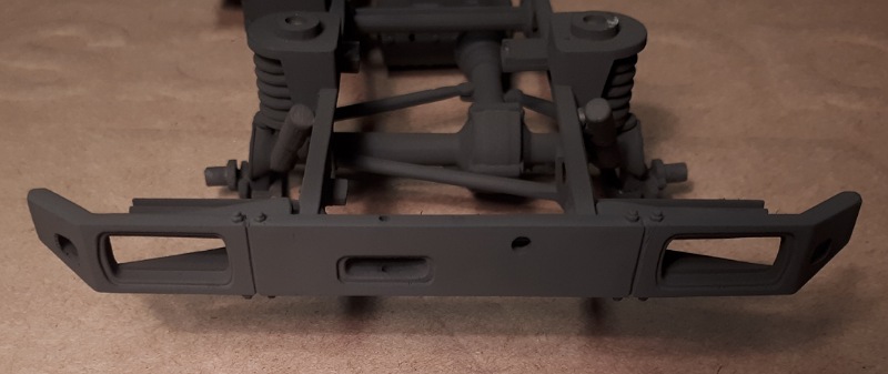

Nichts großartiges, aber schnell noch ein paar Bilder vom Fahrwerk:

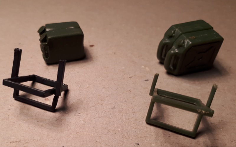

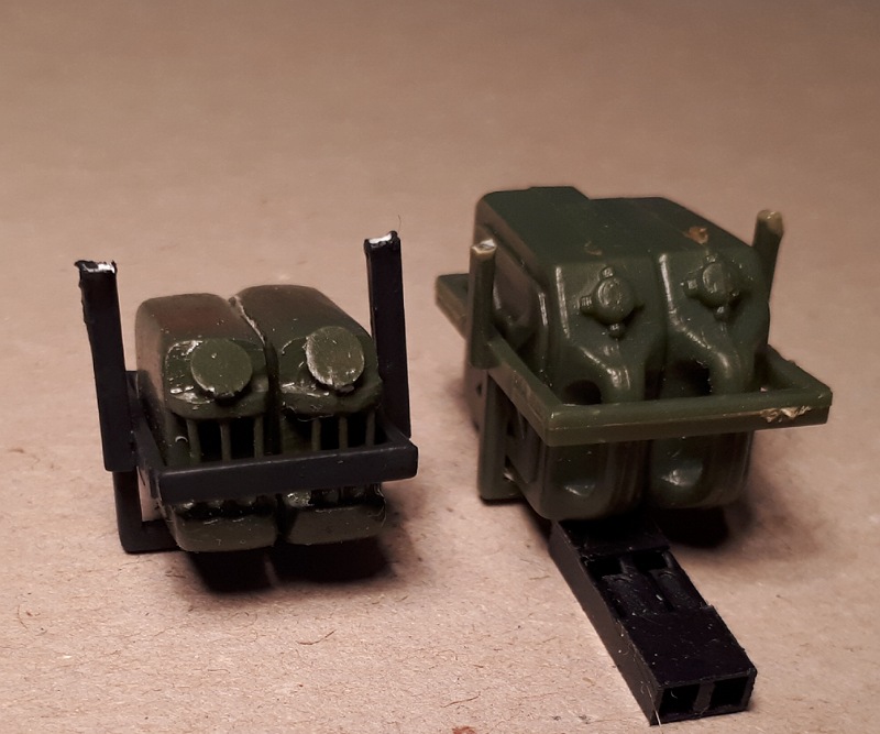

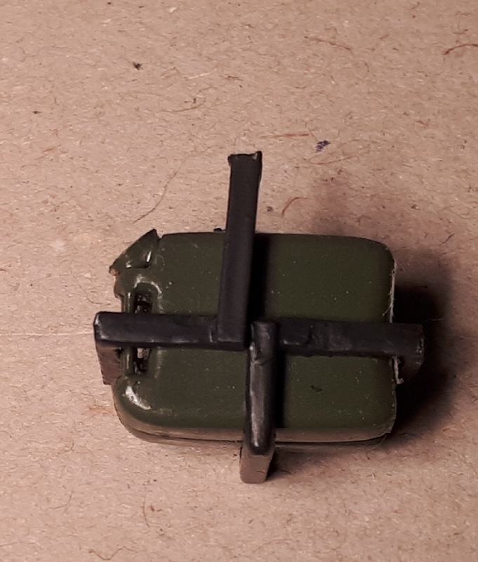

Heute ging es nochmal an die Kanister. Für meine Eigeninterpretation der Behälter, musste die originale Konstruktion für die Befestigung/Lagerung am Aufbau umgebaut werden. Eigentlich auch keine große Sache, aber manchmal läuft's nicht ganz rund...
Hier ein paar Bilder:
Am Aufbau ist eine Aussparung, in der beim Elektronik-Modell ein Schalter eingebaut wird.
Diesen Spalt nutze ich um die Halterung festzukleben.
Aufbau unterseite
Aufbau unterseite
Links Eigenbau, rechts aus #7499
Mit Kanister
Mit Kanister
Geänderte Position für Aufnahme am Aufbau

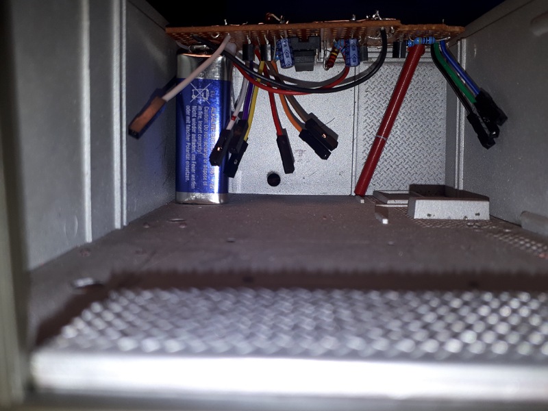

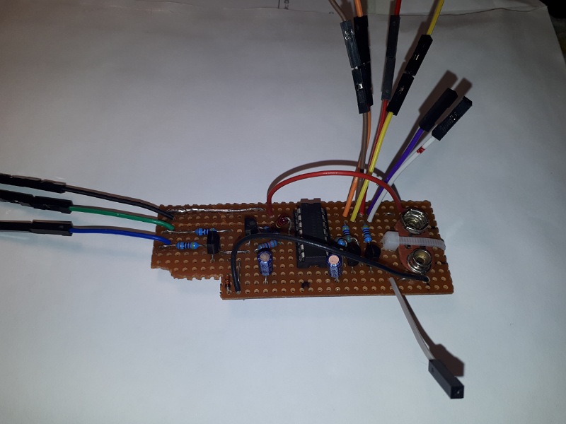

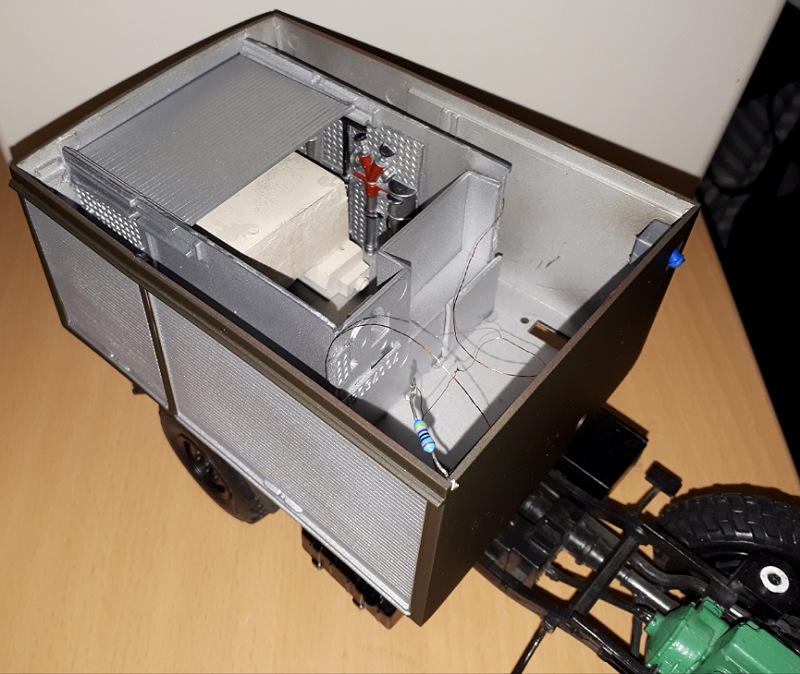

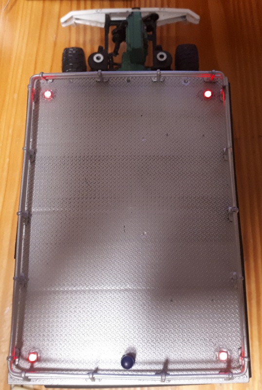

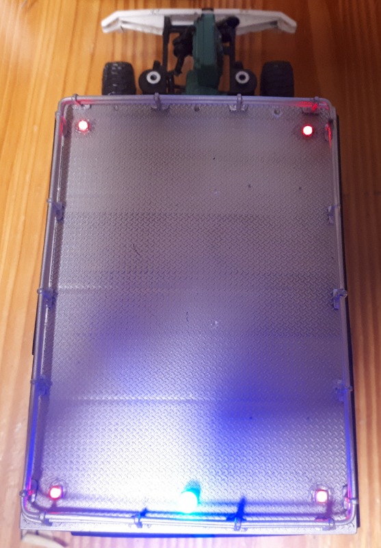

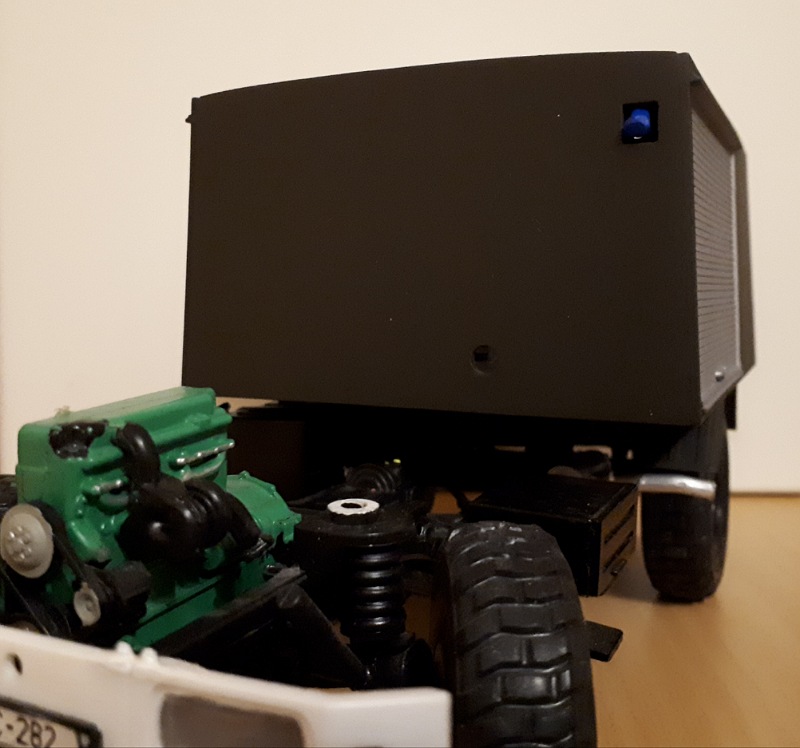

Elektronik steht👍
Jetzt kann der Aufbau fertig gemacht werden.
E
E
EE
EE
Bling
Bling
Blingbling
Blingbling

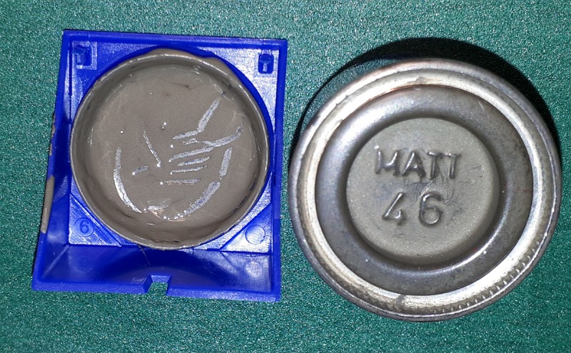

Oh oh...
Aqua color vs enamel
...ob das gut geht...
Nicht dass mein Fahrerhaus jetzt nicht zum Aufbau passt ☹️
Nun, die Farben passen nicht zusammen.
Werde mir ein enamel#46 kaufen müssen...
Schade, bis auf die transparente Farbe orange, hatte ich bei Aqua color zu enamel noch nie so große Unterschiede. Man könnte fast sagen, es ist eine komplett andere Farbe. Viel heller und matter (!)

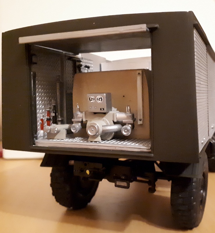

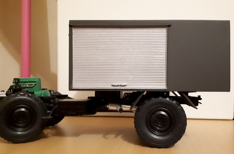

Bisschen "progress", außer dem Entlacken des Fahrerhauses gab es.
Kleinteile wurden mit #46 lackiert, die bleiben in "AquaColor"...

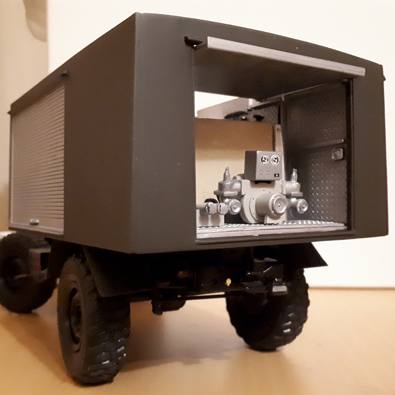

Der Aufbau hat seine Radhäuser bekommen, der Geräteraum wurde eingeklebt, Tank und Pumpe miteinander verklebt und eingesteckt.
Hier ein paar Impressionen:
