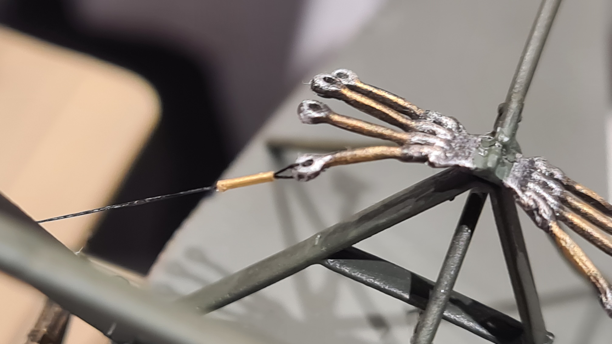

Begonnen habe ich mit der Hauptverspannung unter den Flügeln. Die großen Spannschlösser dafür sind ja bereits als Weißmetallteile vorhanden. Also eigentlich nur ein bißchen EZ-Line durch Röhrchen fädeln und festkleben.
Vom Prinzip her folgendermaßen:
Am Spannschloß anpappen
und am Flügel anpappen
Erst 2 Seile
Dann der Rest:
Der aufmerksame Leser kennt inzwischen die Materialien, immer die gleichen Röhrchen, immer die gleiche EZ-Line.

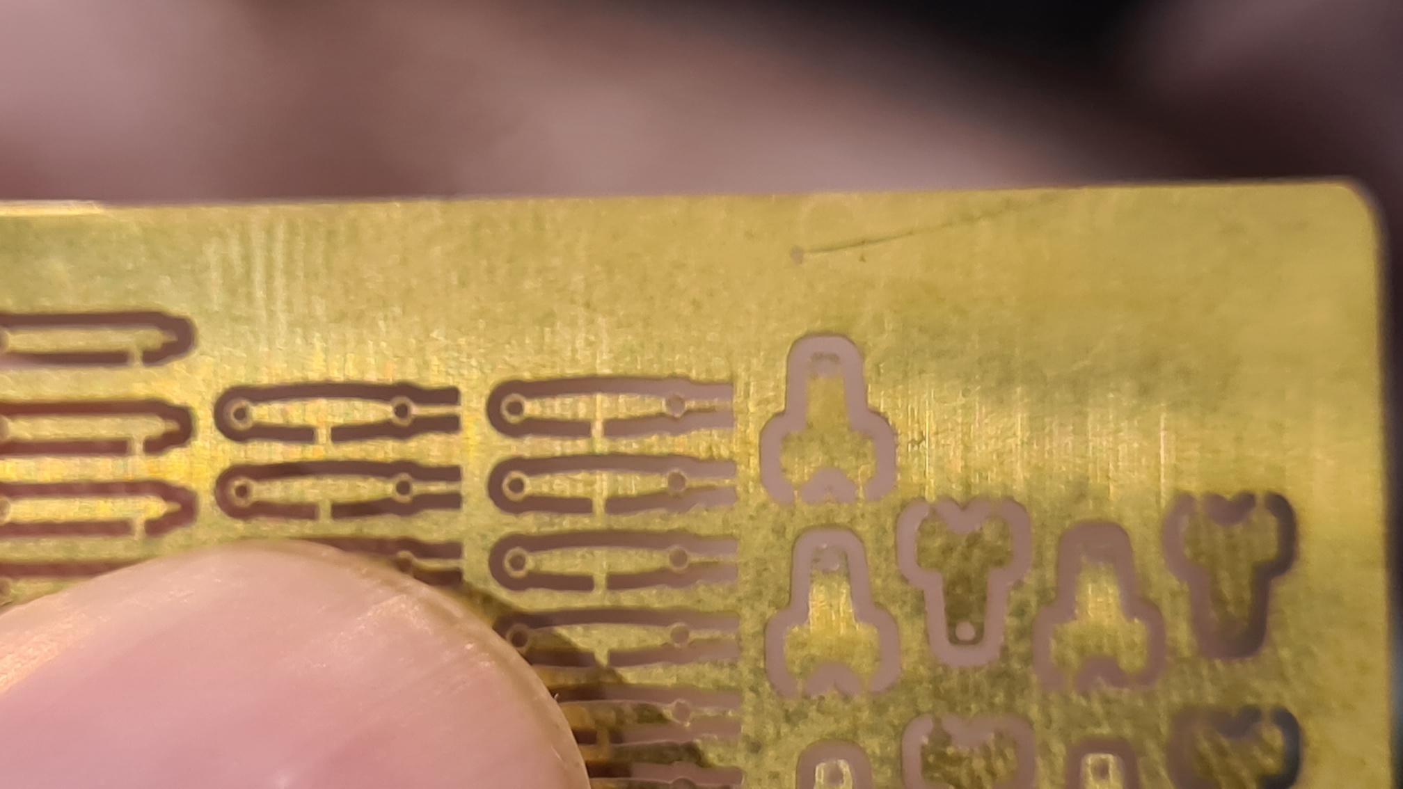

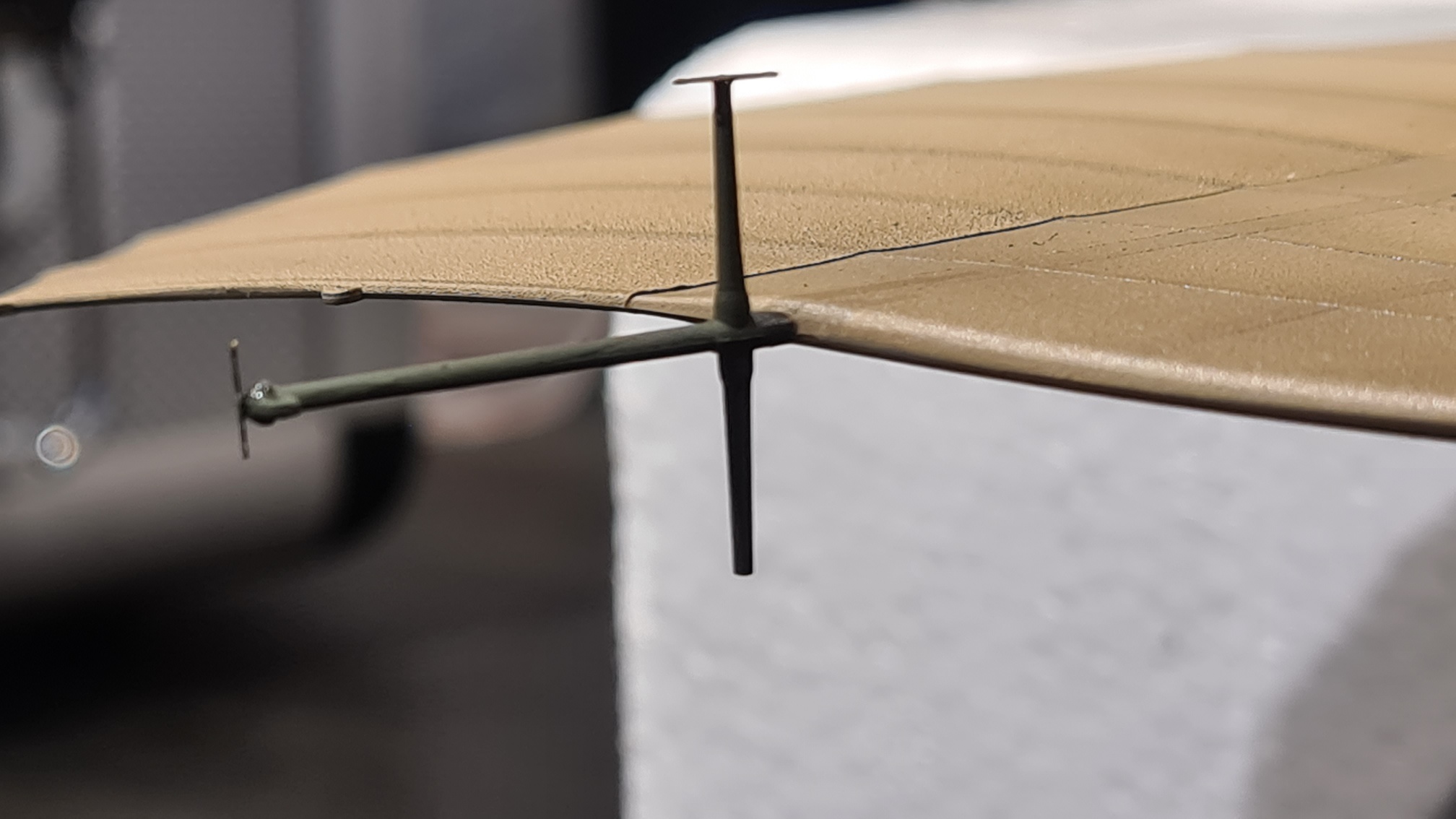

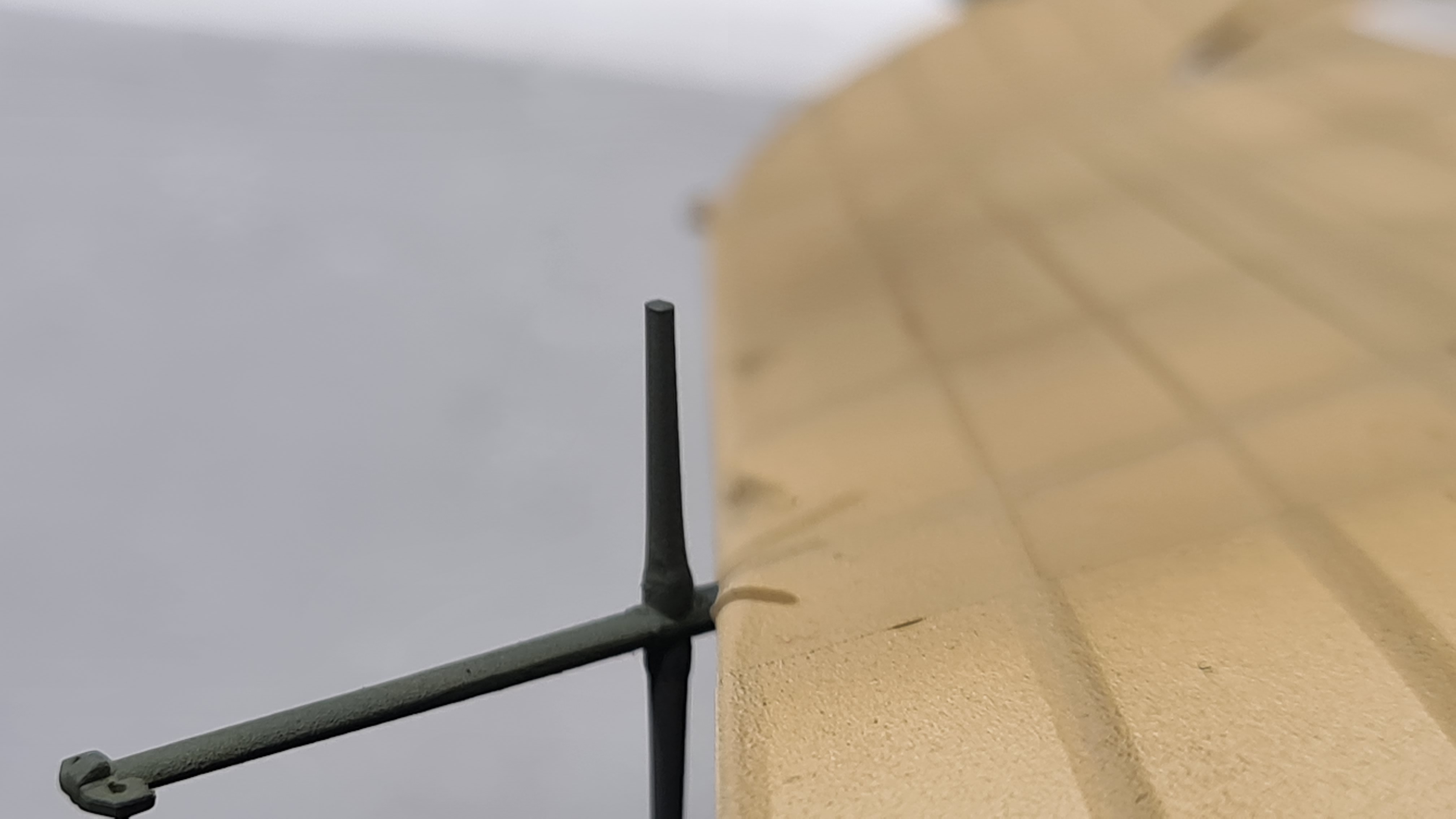

Jetzt wird es spannender. Diese Spritzgussteile sind etwas nackig, um sie vorbildgerecht zu bespannen:
Hier das Original:
Also wieder die PE-Teilplatine mit den Steuerhörnern und Spannschlössern in 1:48 hervorgeholt. Und die Spannschlösser passen hier super:
Die wurden noch etwas zurechtgebogen, sieht man später.

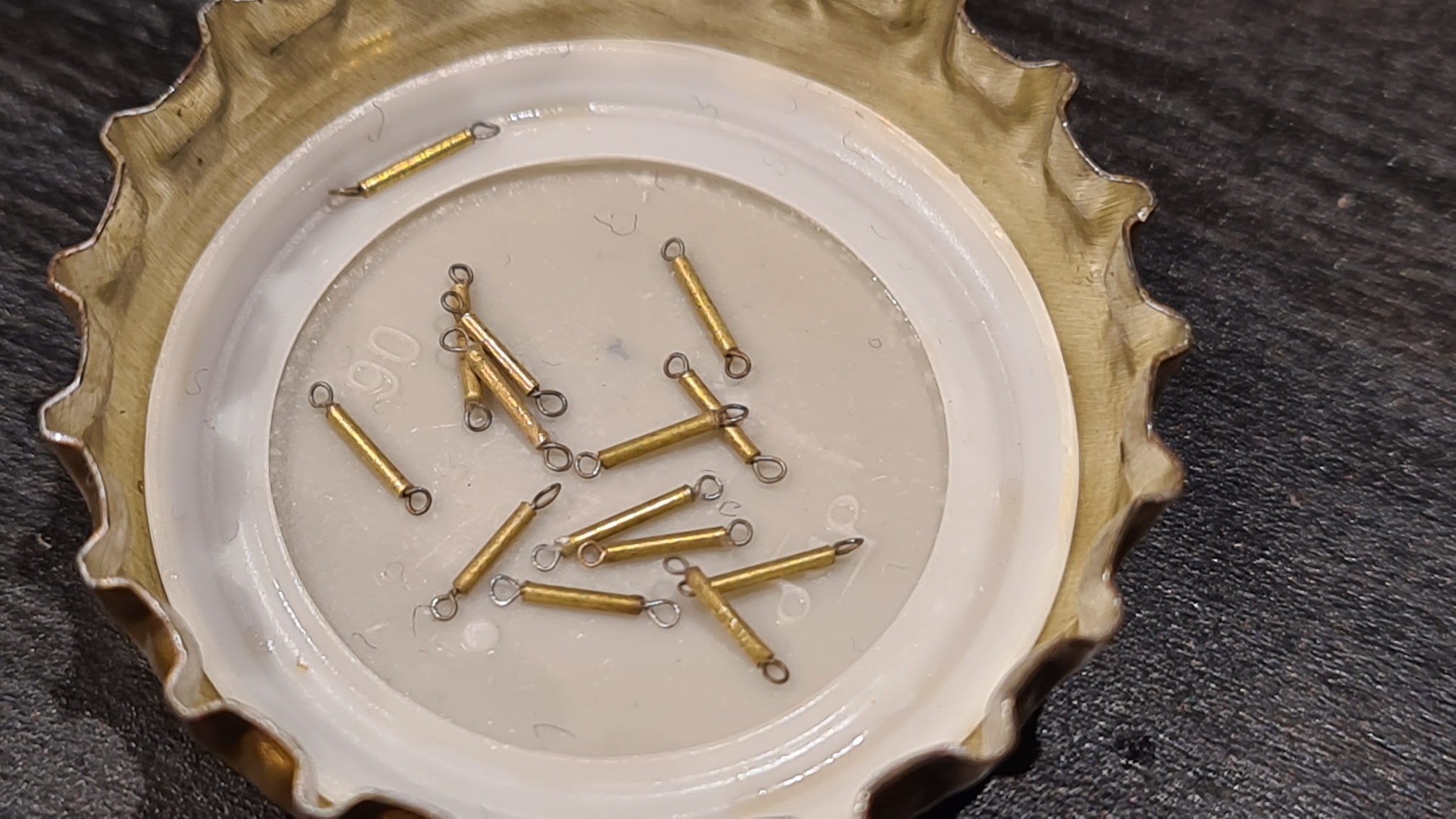

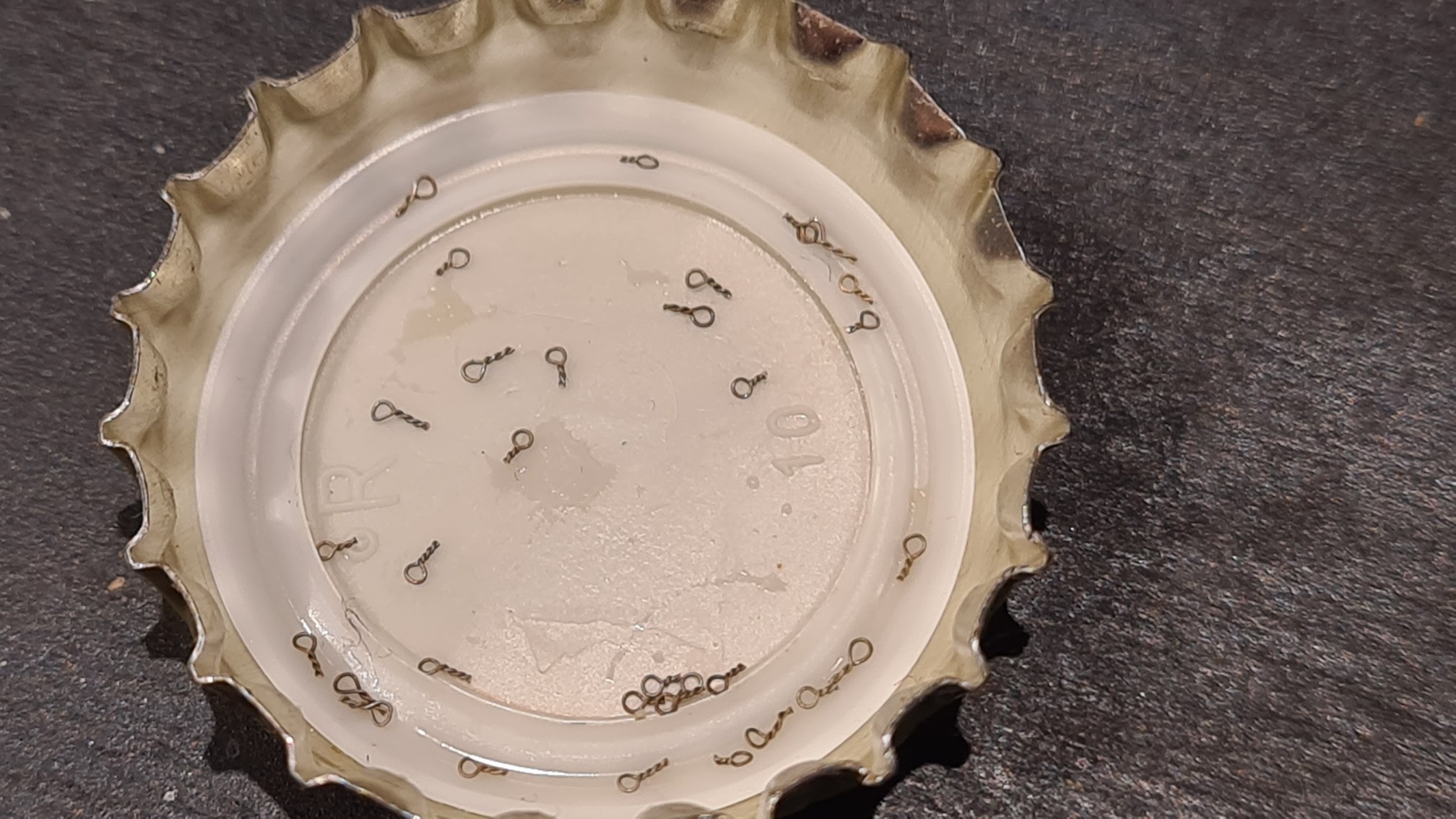

Dann wurde es monoton, Spannschlösser in Masse produzieren:

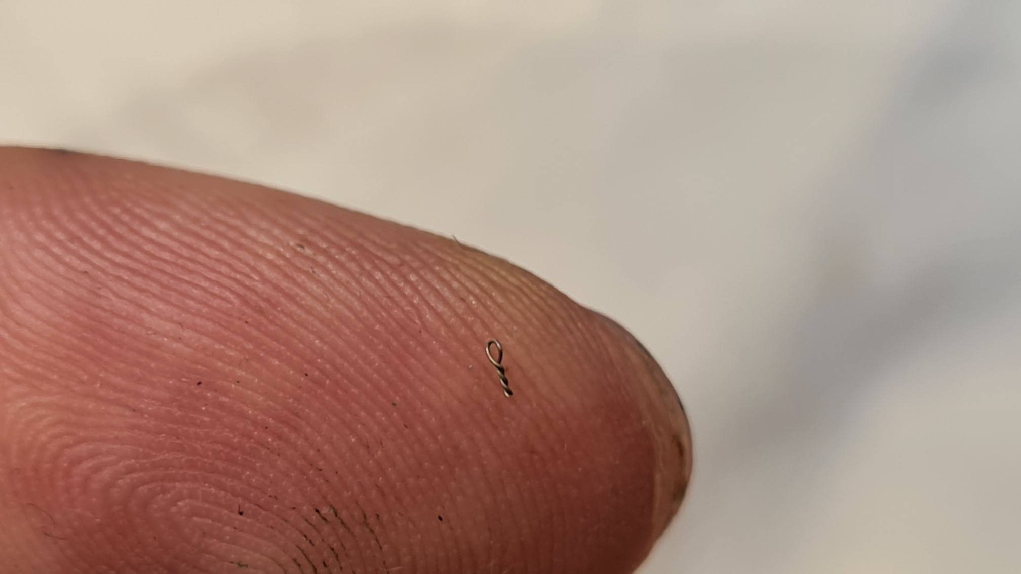

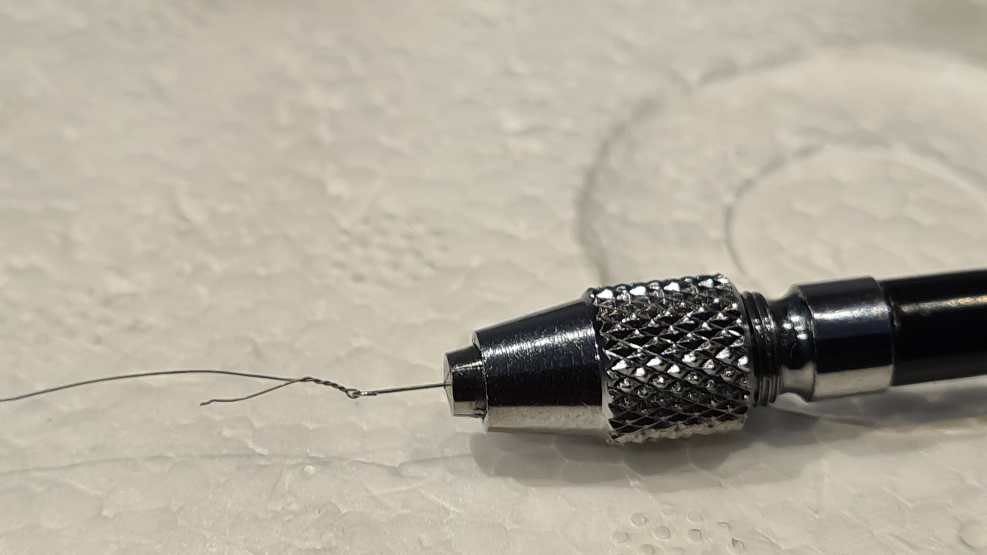

Man nehme superdünnen Draht (meiner stammt aus einem alten Monitorkabel) und verzwirble ihn an einem selbstgebauten Haken:
abschneiden
Mit der Zeit wird man schneller:

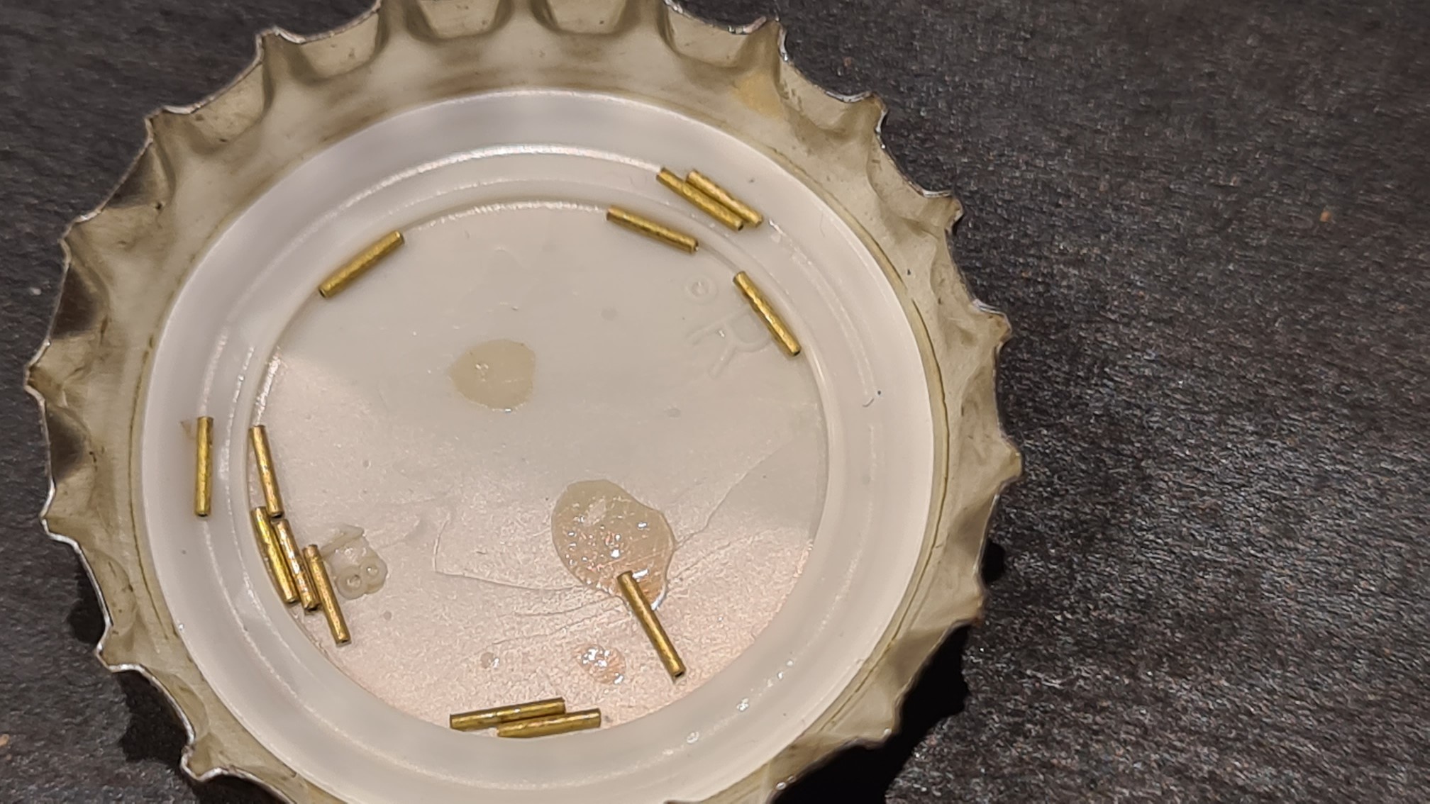

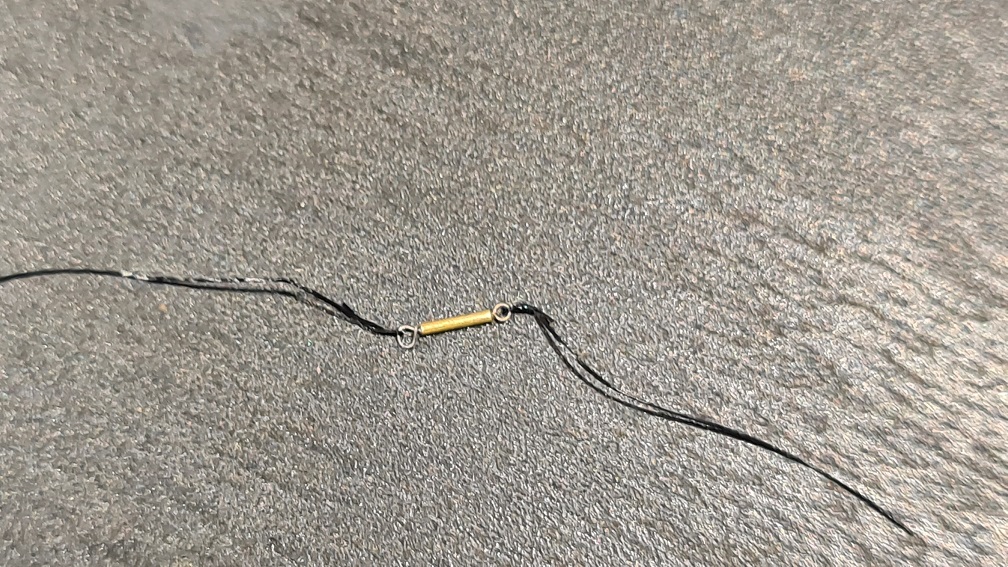

Mit kleingeschnittenen Röhrchen (muss man immer einmal mit einem 0.3mm Bohrer durchstoßen, damit sie durchgängig sind)
erhält man dann eine erste Portion Spannschlösser

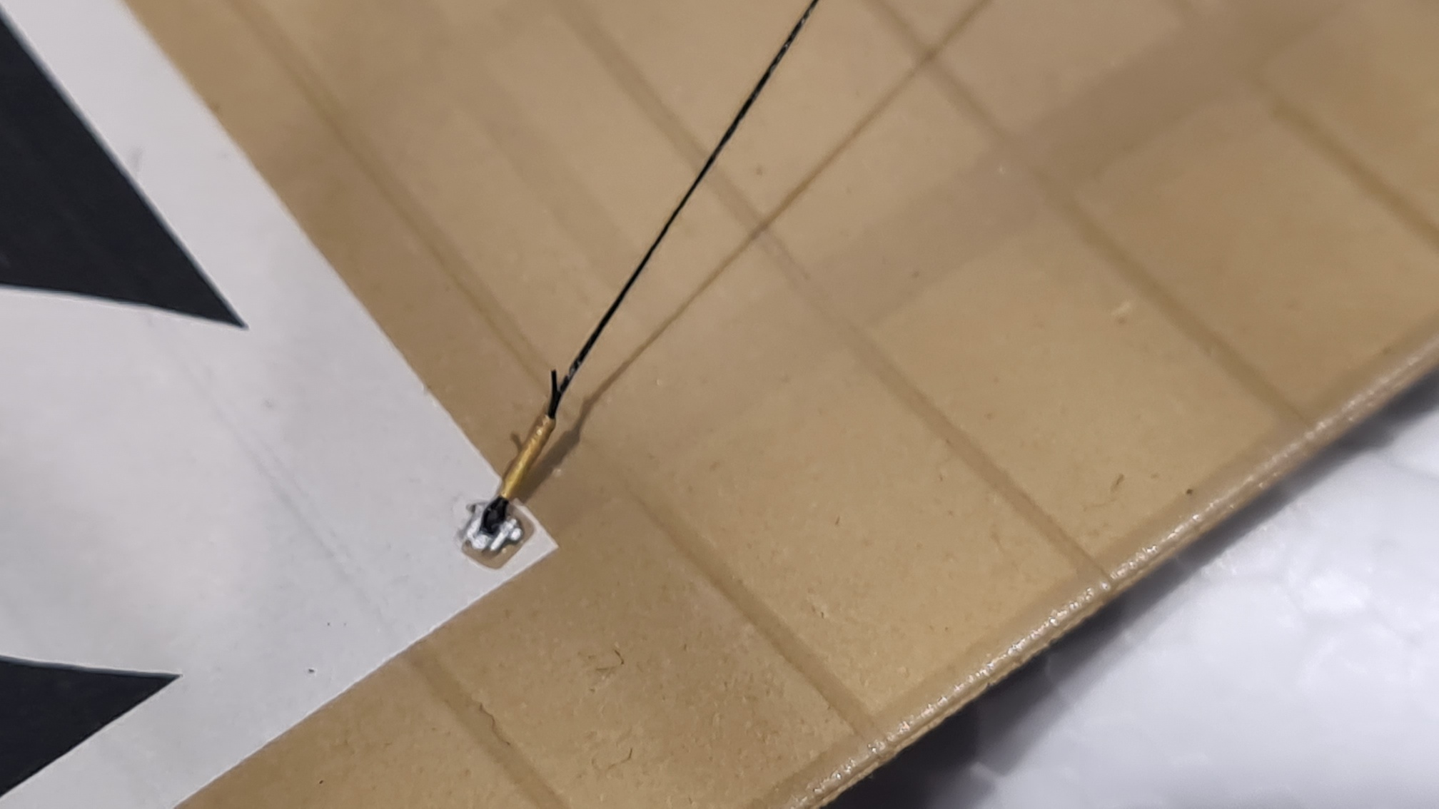

Nun ist es eigentlich immer das gleiche. Fädchen links und Fädchen rechts:

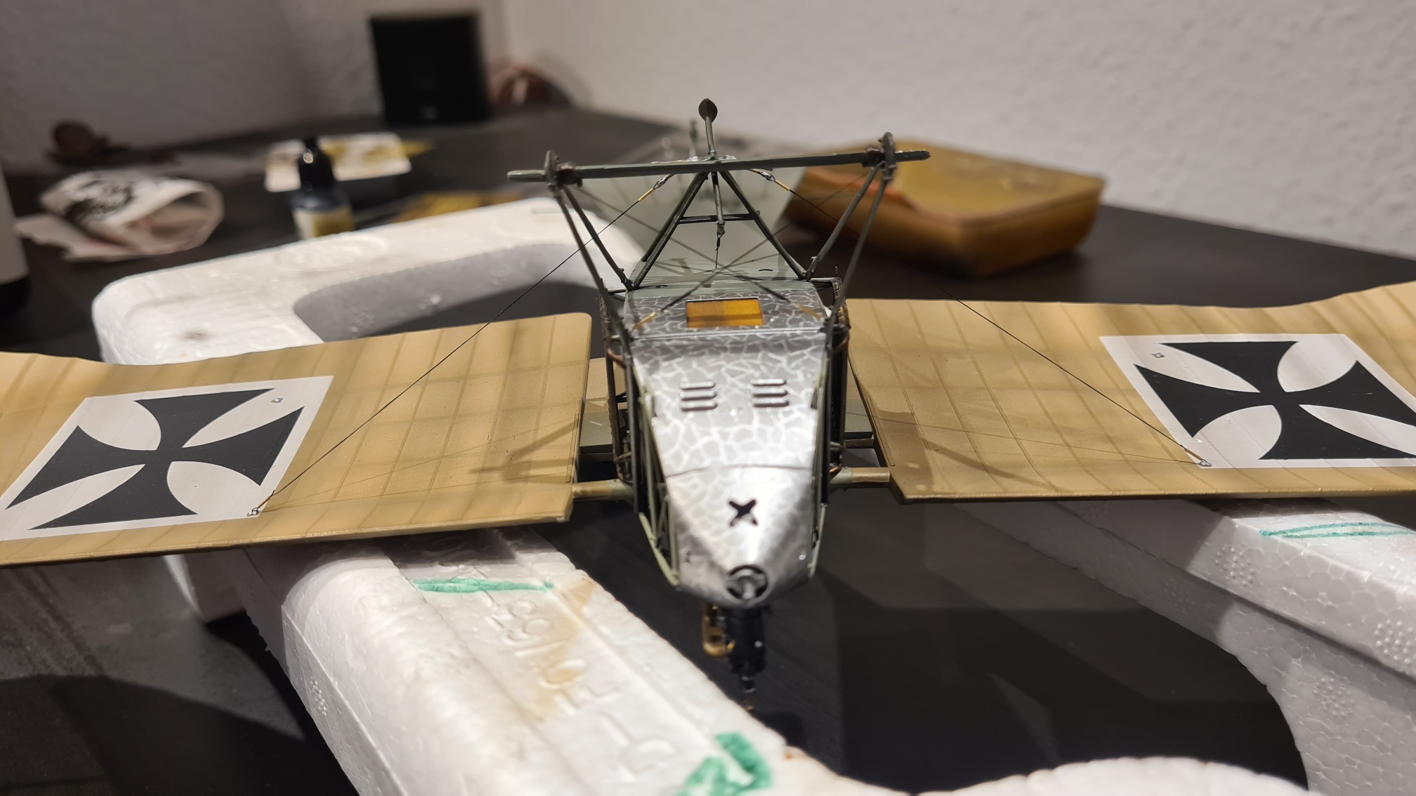

Und dann stur durcharbeiten:

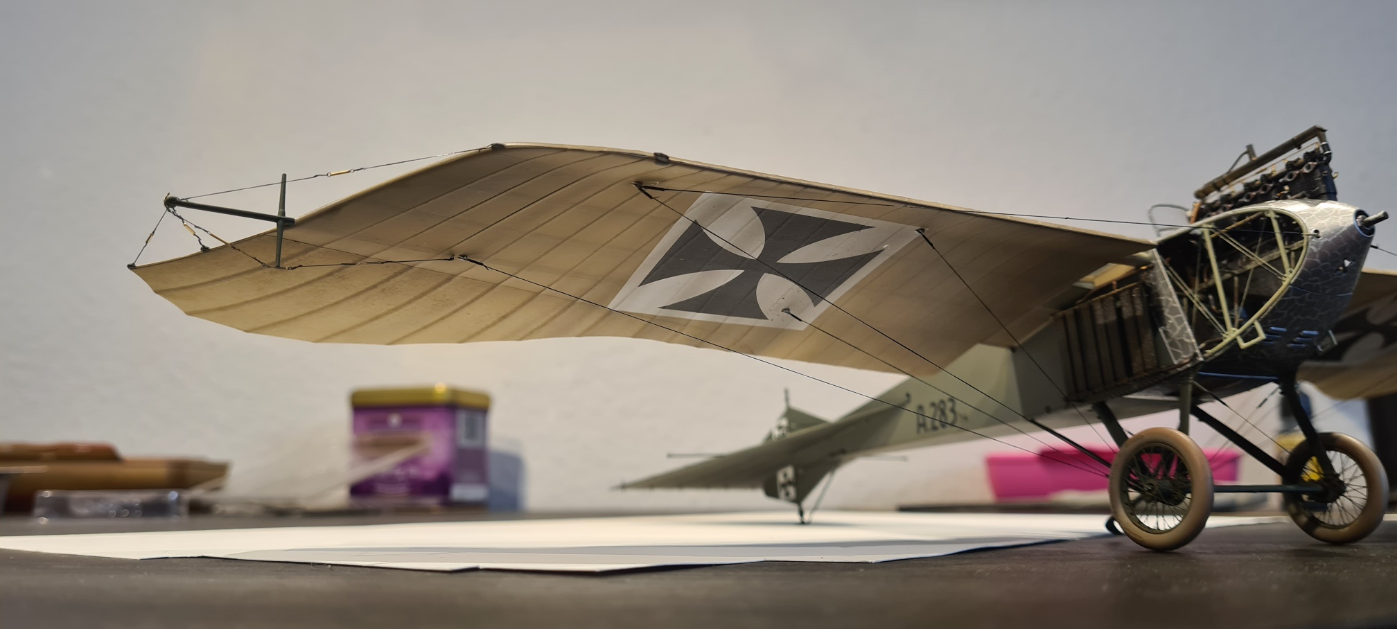

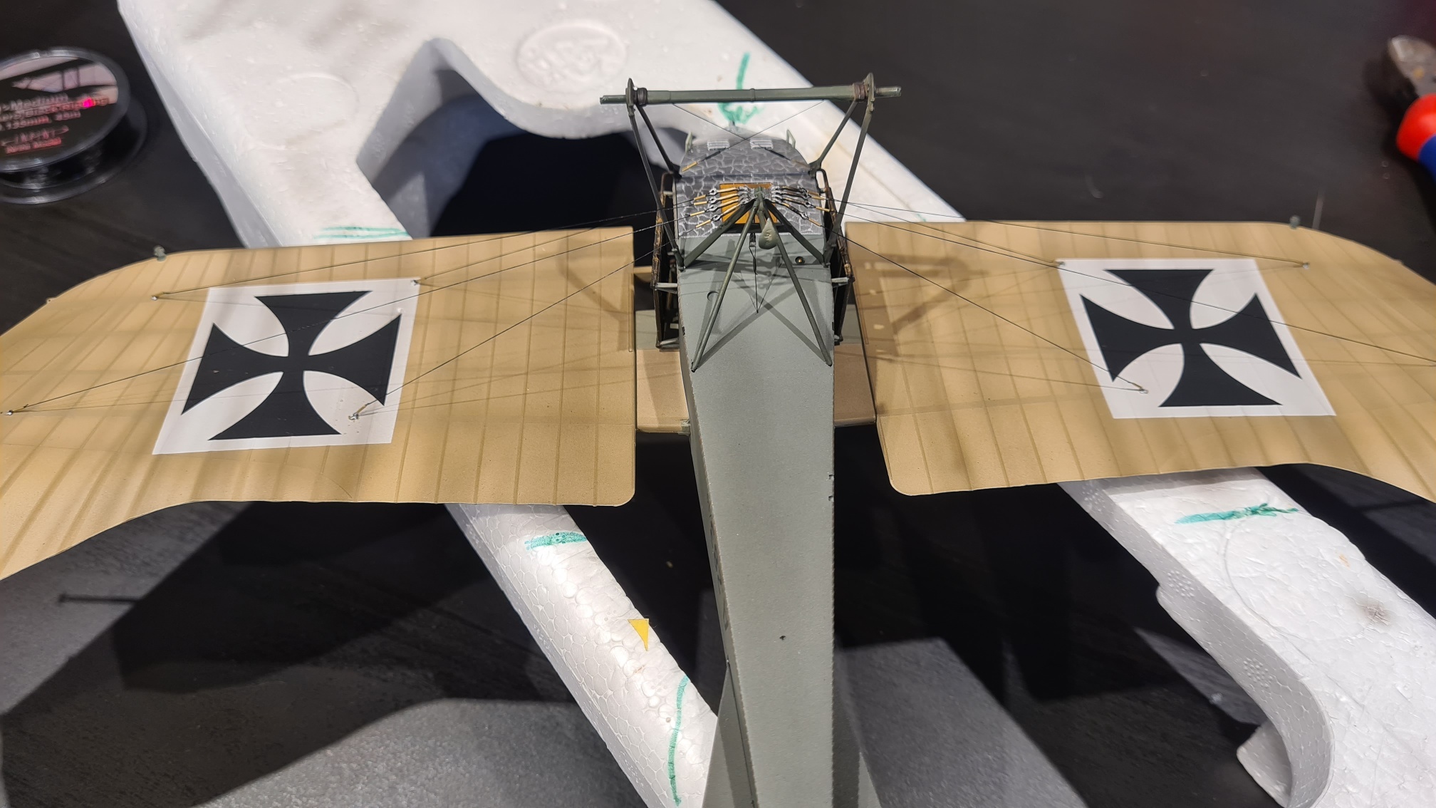

Hier der Endstand heute (die andere Seite sieht identisch aus):

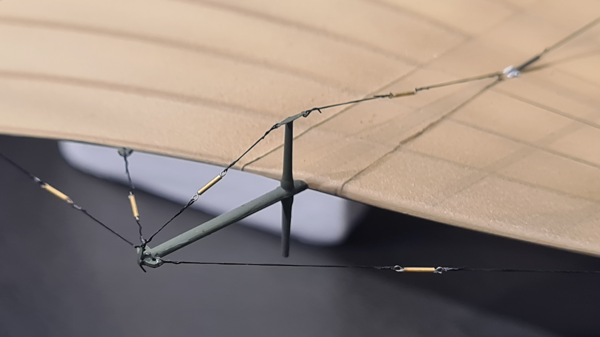

Ich habe dann weiter verspannt, es fehlten an der Unterseite noch 14 Verspannungen am Höhenruder.
Mit den Details will ich nicht ermüden, ist ja ohnehin immer das selbe.

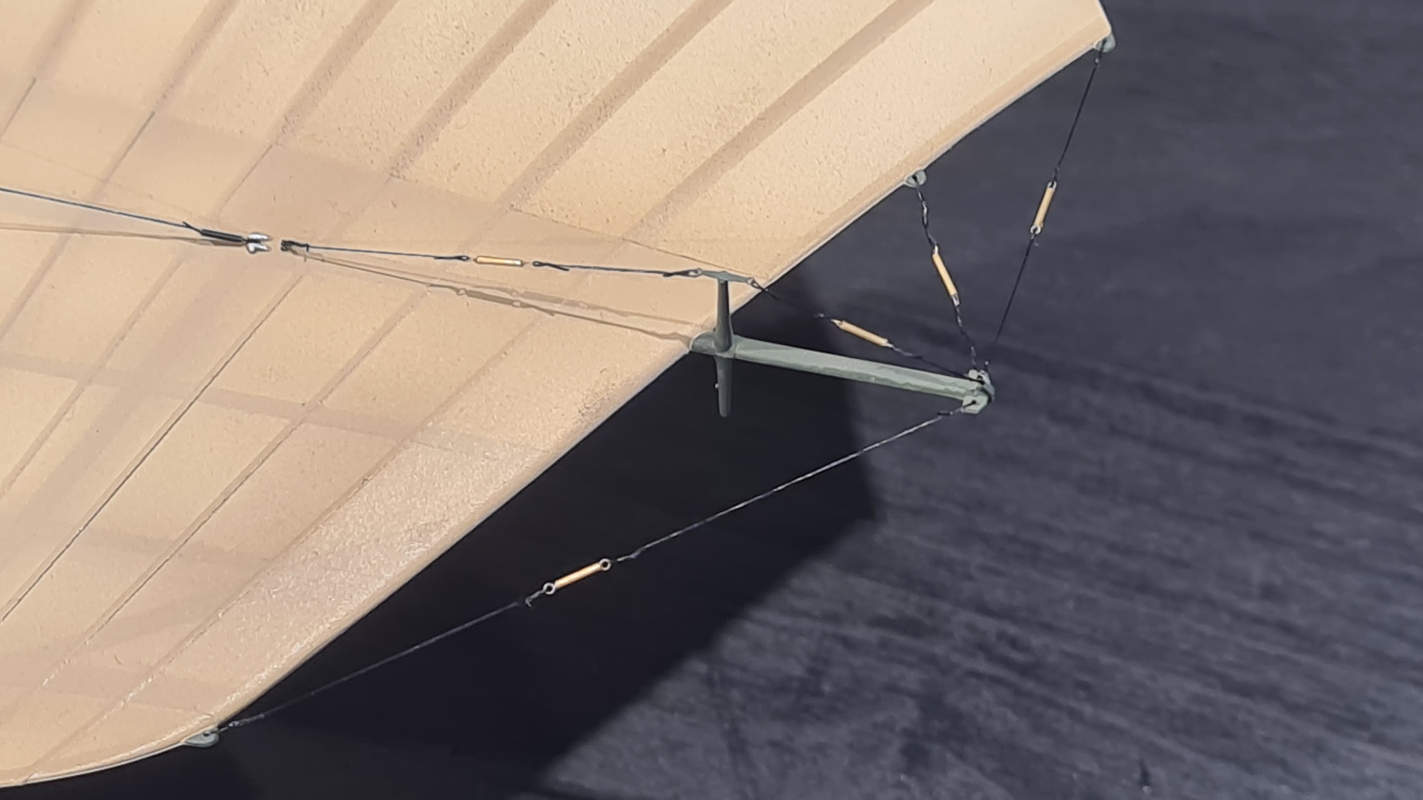

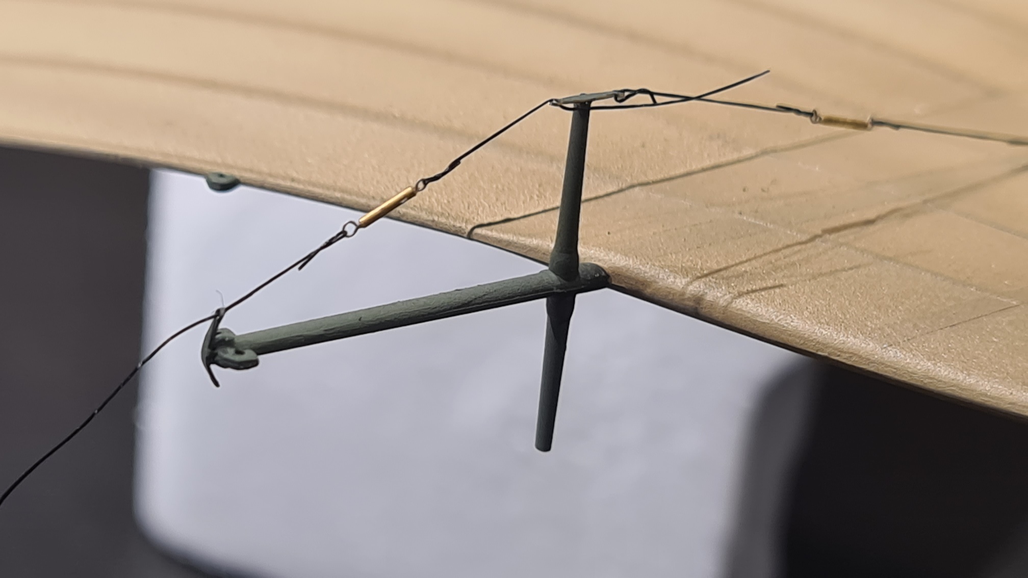

Seitliche horizontale Verspanungen:
Vorbereitung für vertikale Verspannung:
Jetzt gespannt:
Die Seile wurden noch mit Gunmetal zu Drahtseilen umgewandelt. So sieht es dann aus verschiedenen Perspektiven aus. Schwer zu erkennen, wo Schatten und wo Seile sind:
Die Unterseite ist damit fertiggestellt.
