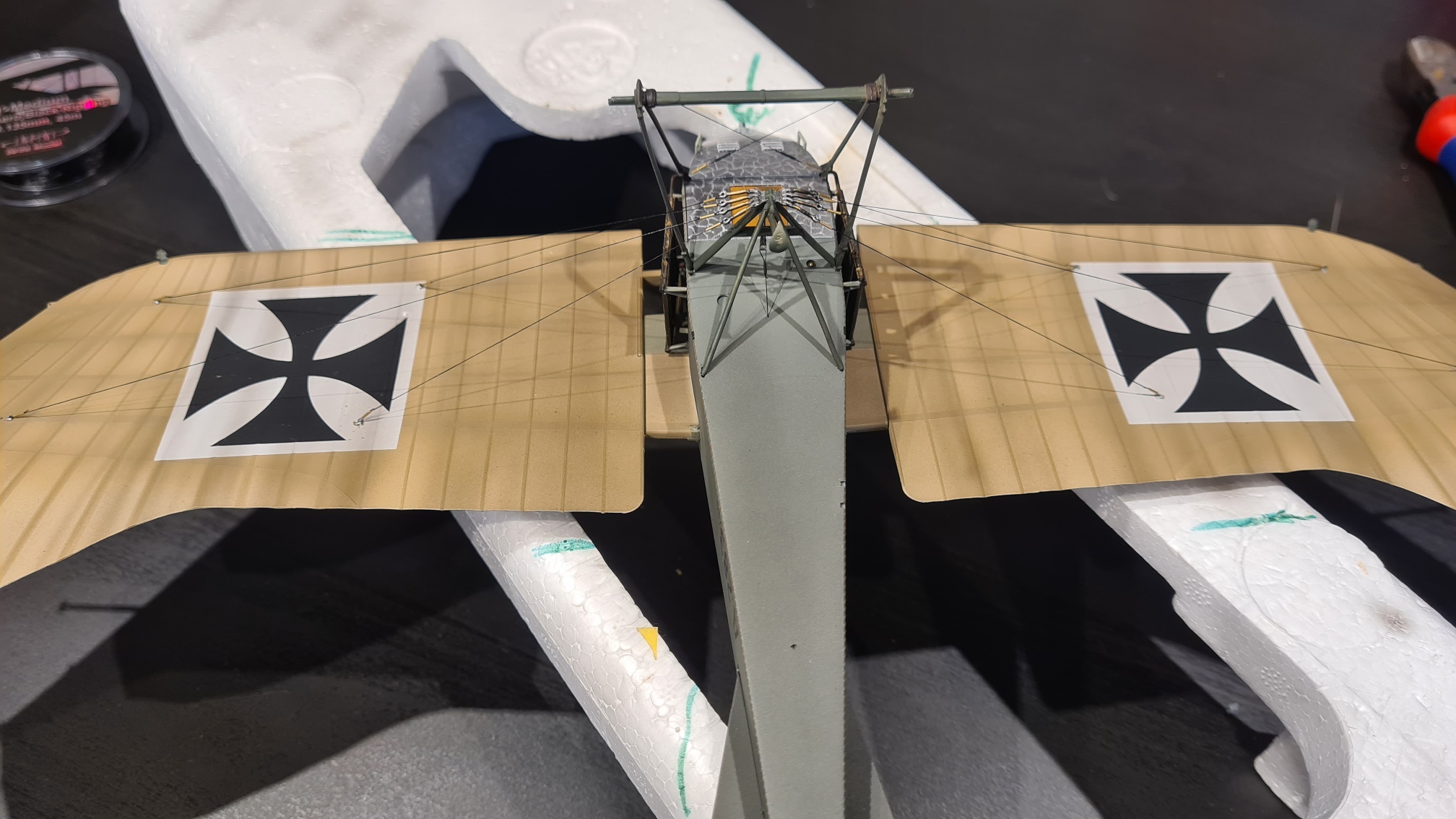

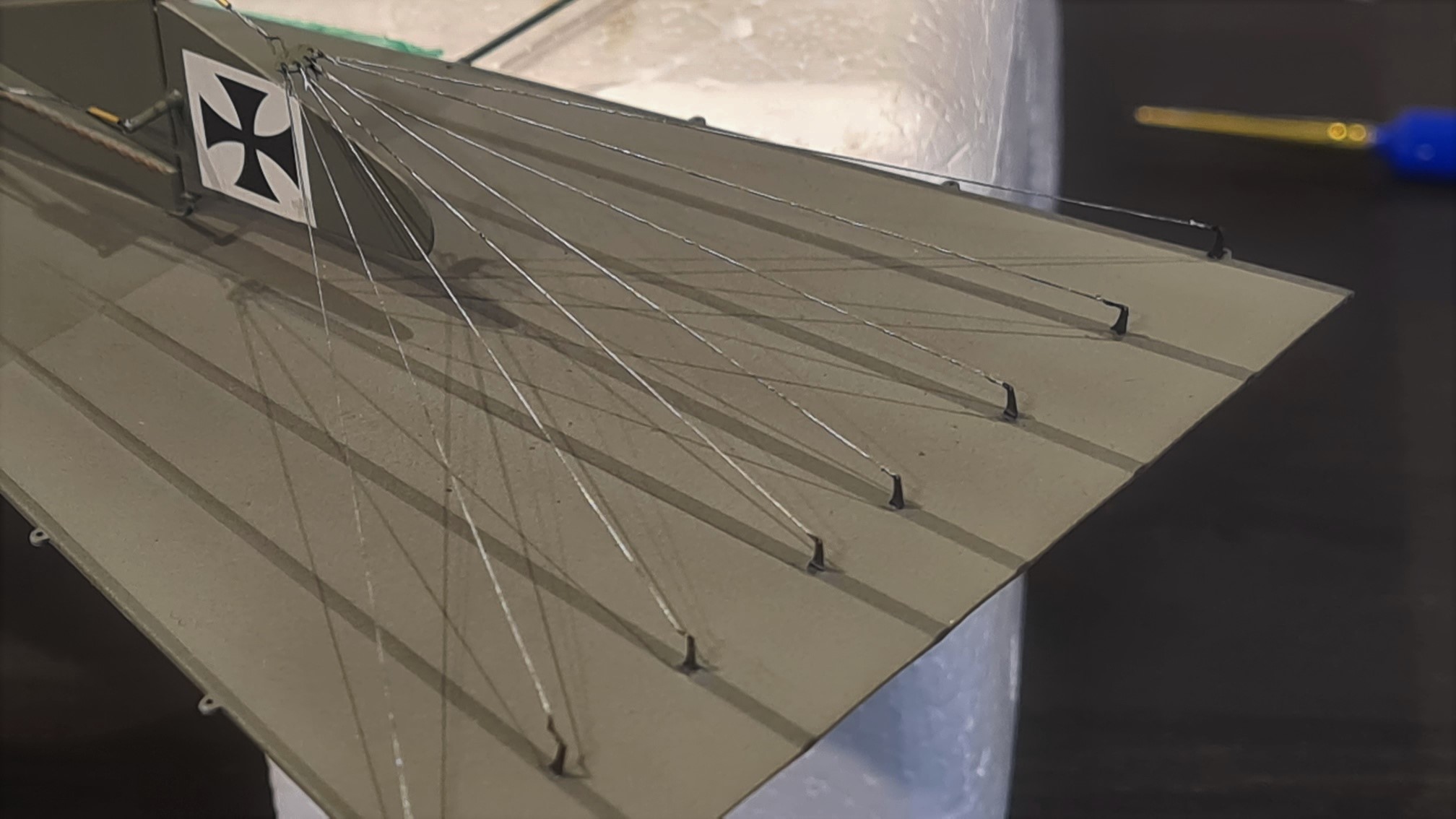

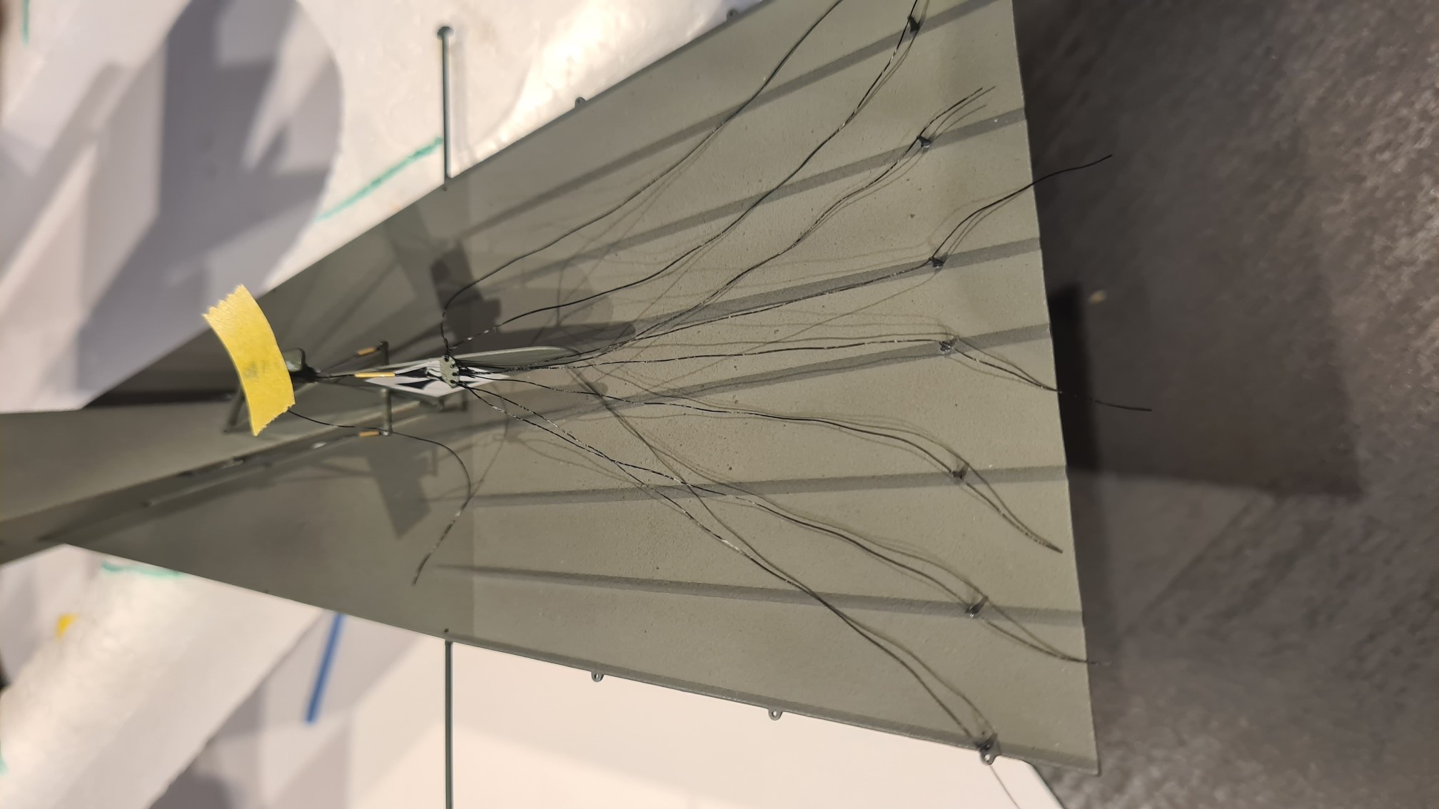

Nach ein paar Tagen Pause ging es nun etwas weiter. Ich gebe zu, etwas mühselig. Rigging ohne Ende.

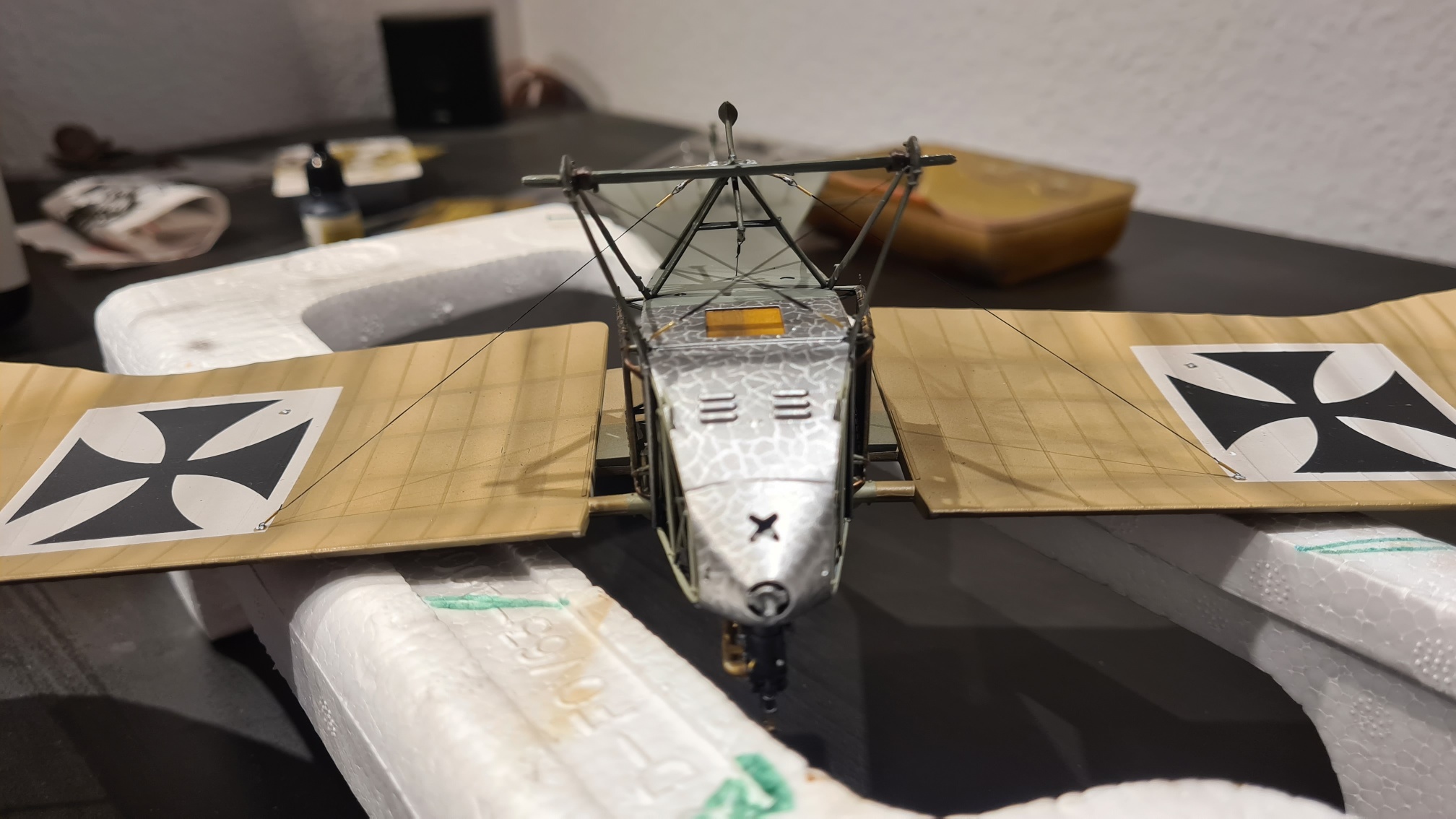

Ich habe mich dazu entschieden, erst die Unterseite zu verspannen, so kann man das Flugzeig die ganze Zeit ordentlich auflegen. Später wird es dann auf die stabilen Räder gestellt. um die Oberseite fertigzustellen.

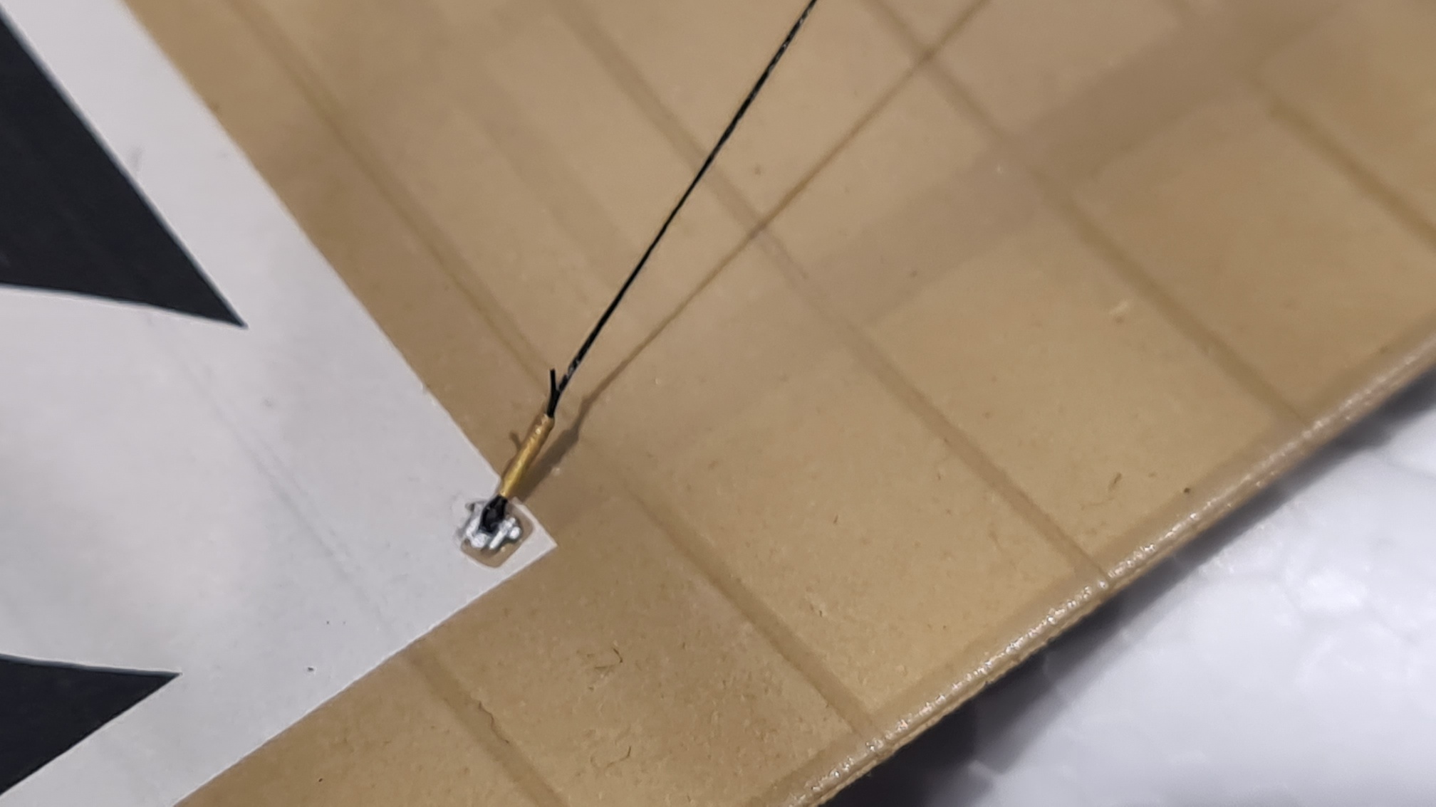

Begonnen habe ich mit der Hauptverspannung unter den Flügeln. Die großen Spannschlösser dafür sind ja bereits als Weißmetallteile vorhanden. Also eigentlich nur ein bißchen EZ-Line durch Röhrchen fädeln und festkleben.
Vom Prinzip her folgendermaßen:
Am Spannschloß anpappen
und am Flügel anpappen
Erst 2 Seile
Dann der Rest:
Der aufmerksame Leser kennt inzwischen die Materialien, immer die gleichen Röhrchen, immer die gleiche EZ-Line.

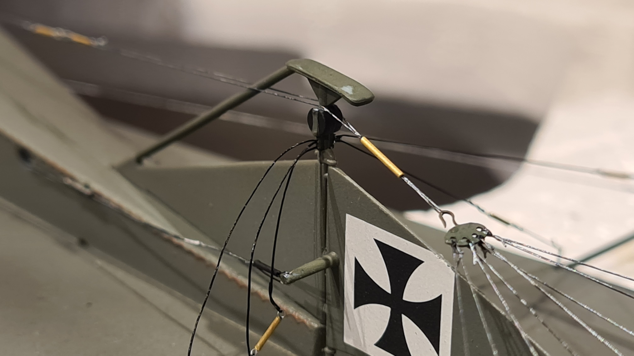

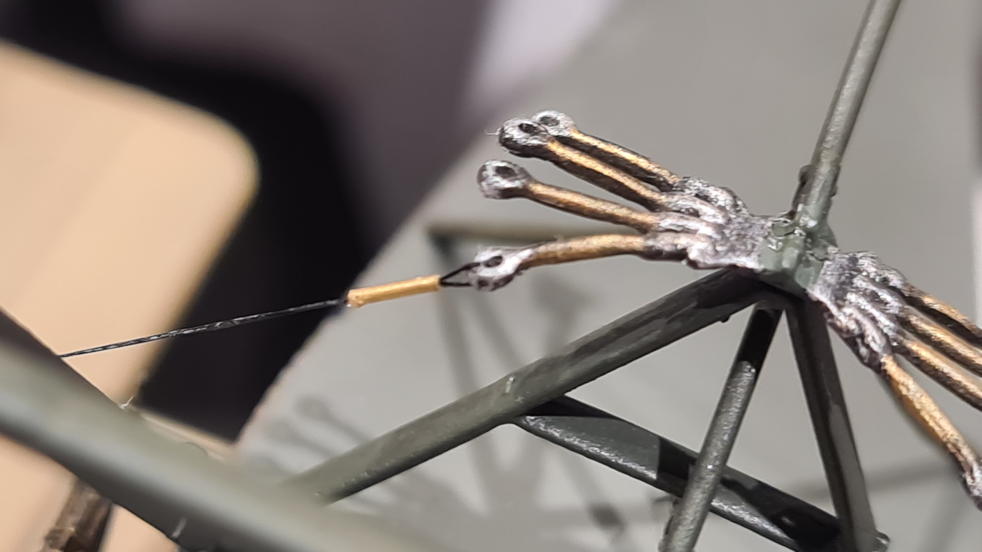

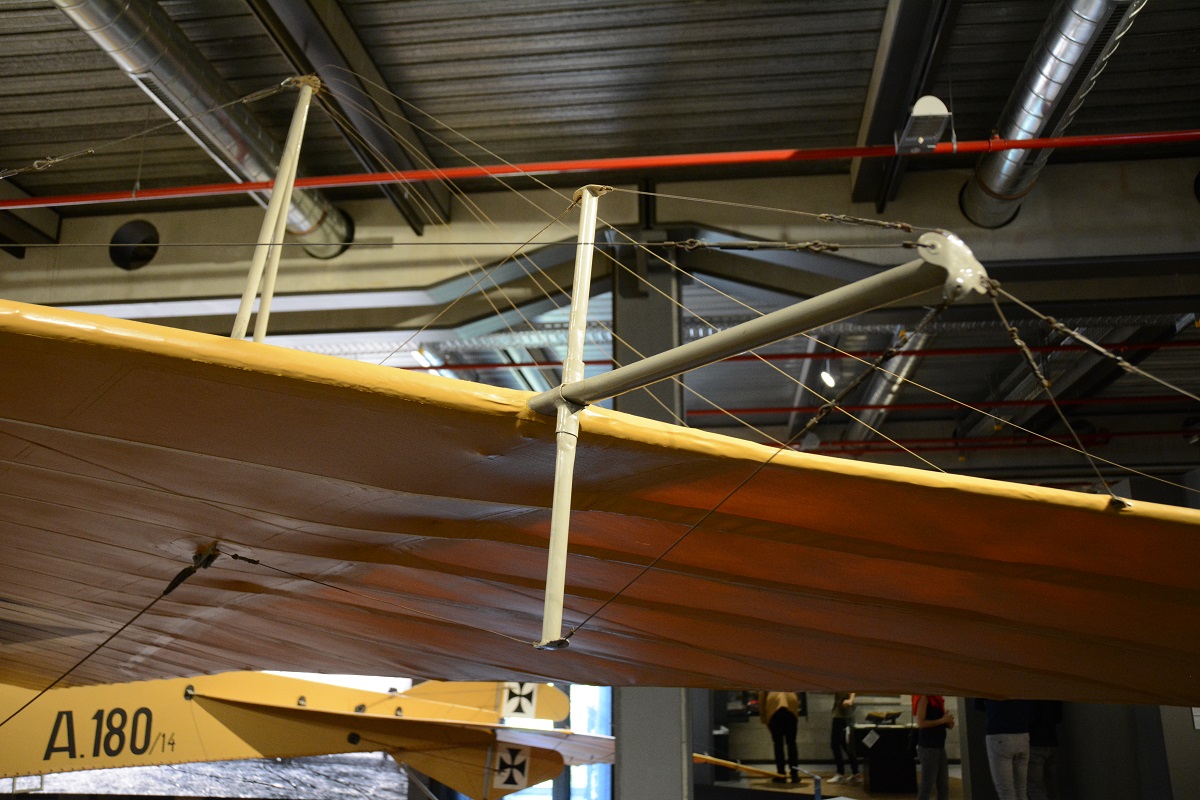

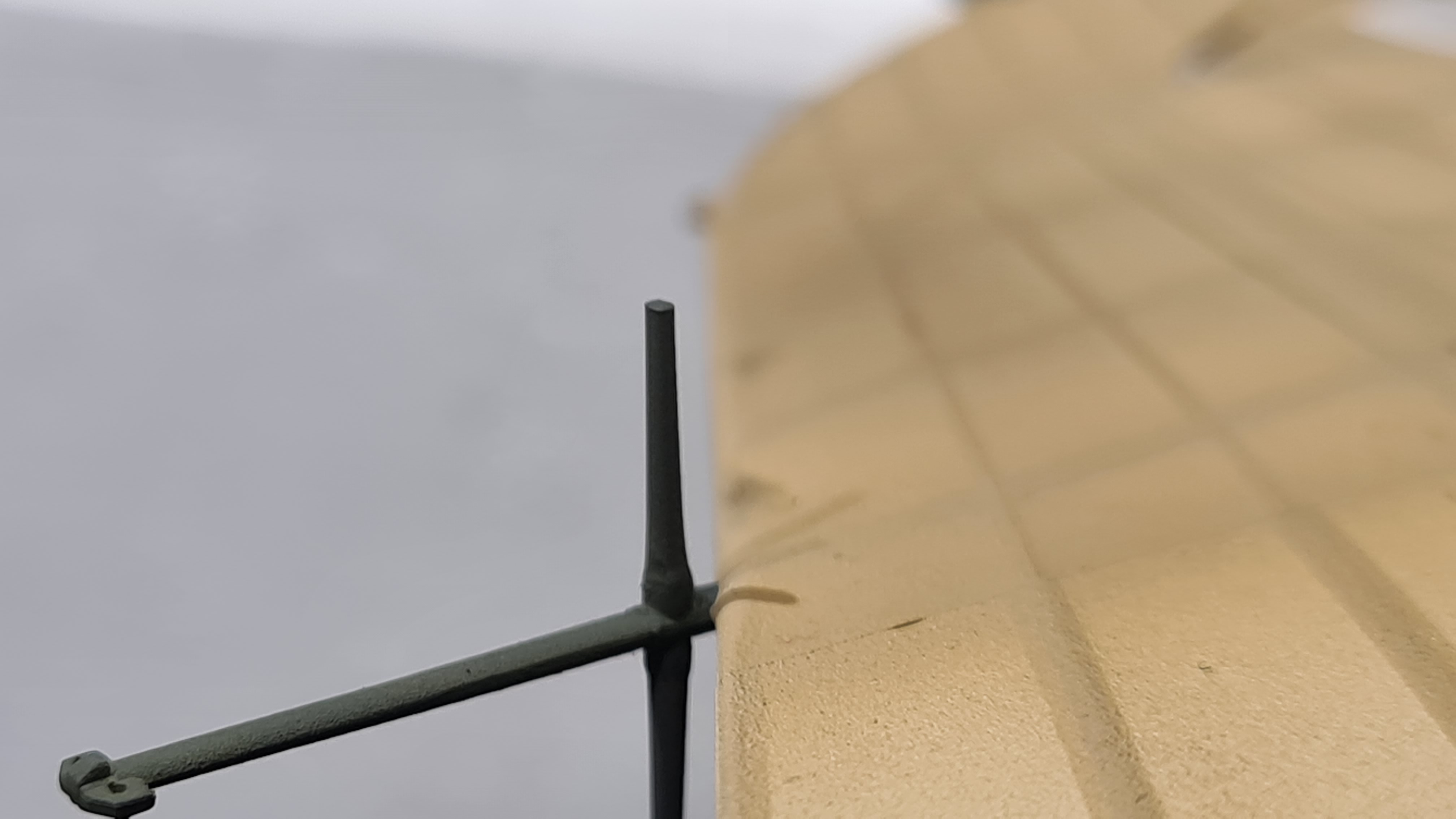

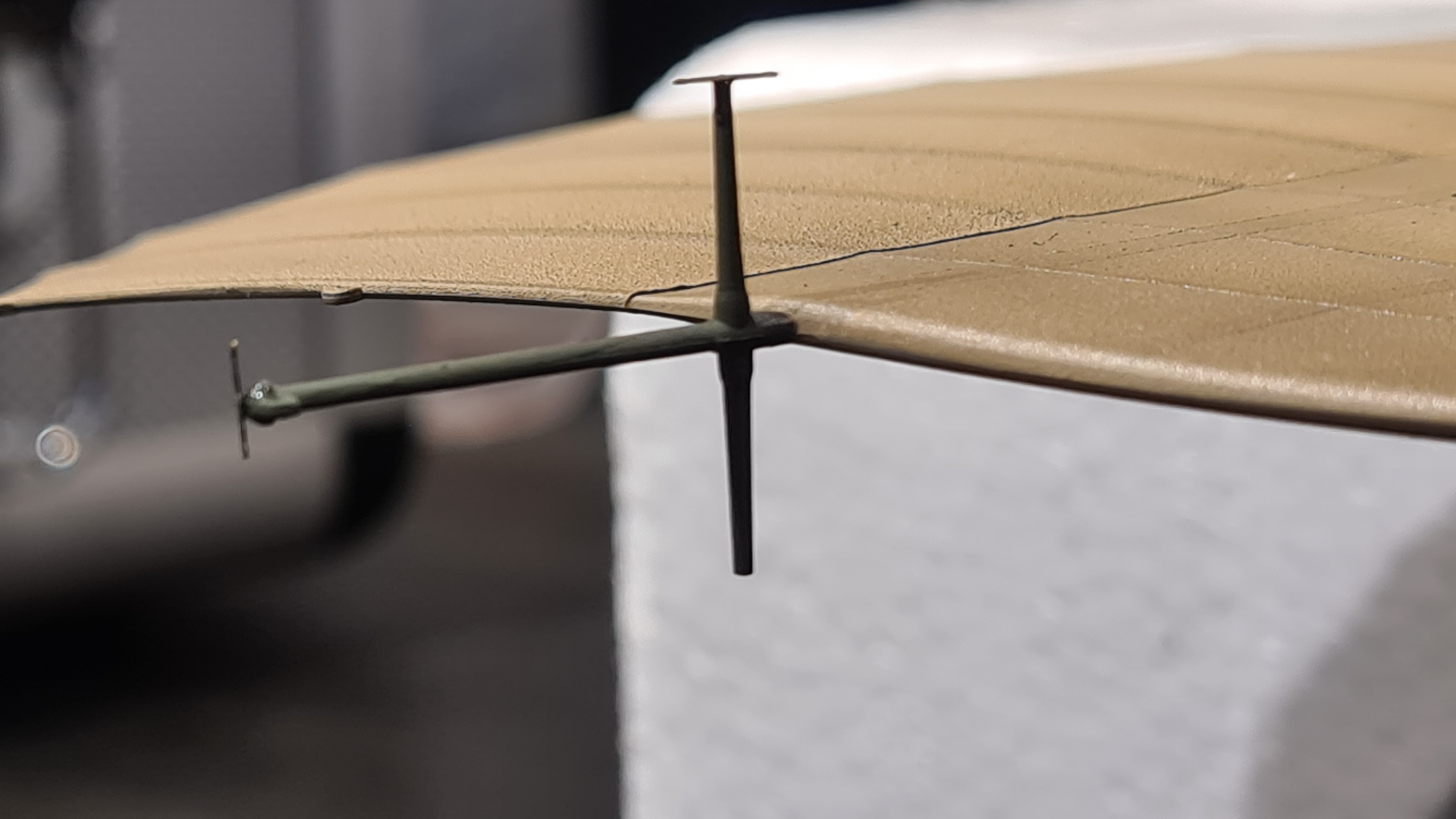

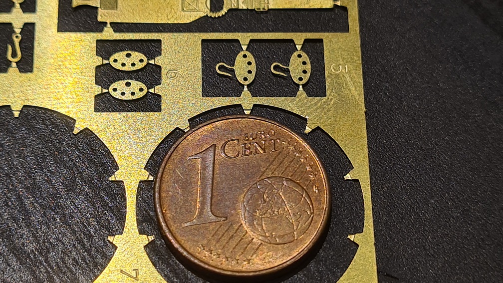

Jetzt wird es spannender. Diese Spritzgussteile sind etwas nackig, um sie vorbildgerecht zu bespannen:
Hier das Original:

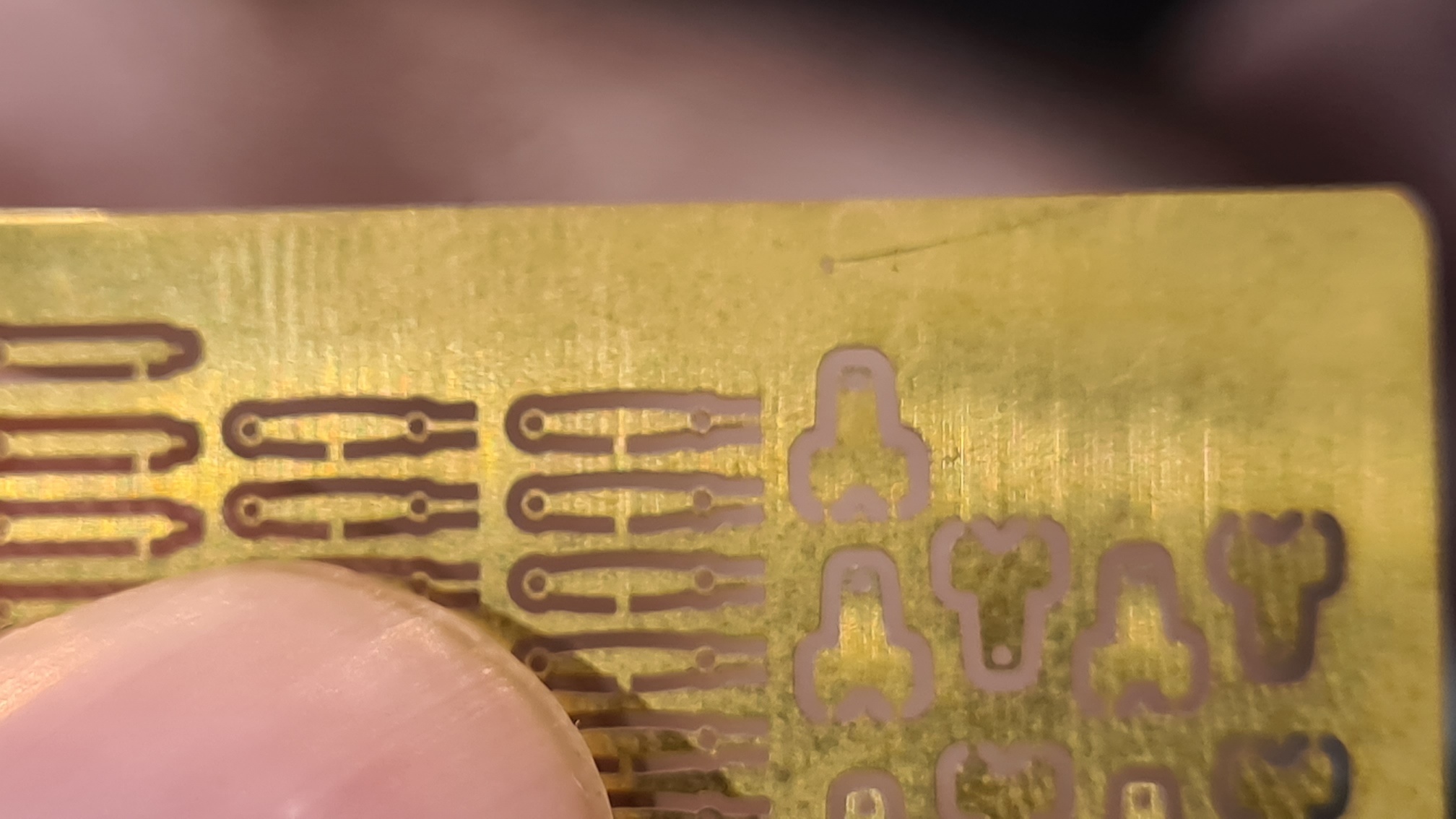

Also wieder die PE-Teilplatine mit den Steuerhörnern und Spannschlössern in 1:48 hervorgeholt. Und die Spannschlösser passen hier super:
Die wurden noch etwas zurechtgebogen, sieht man später.

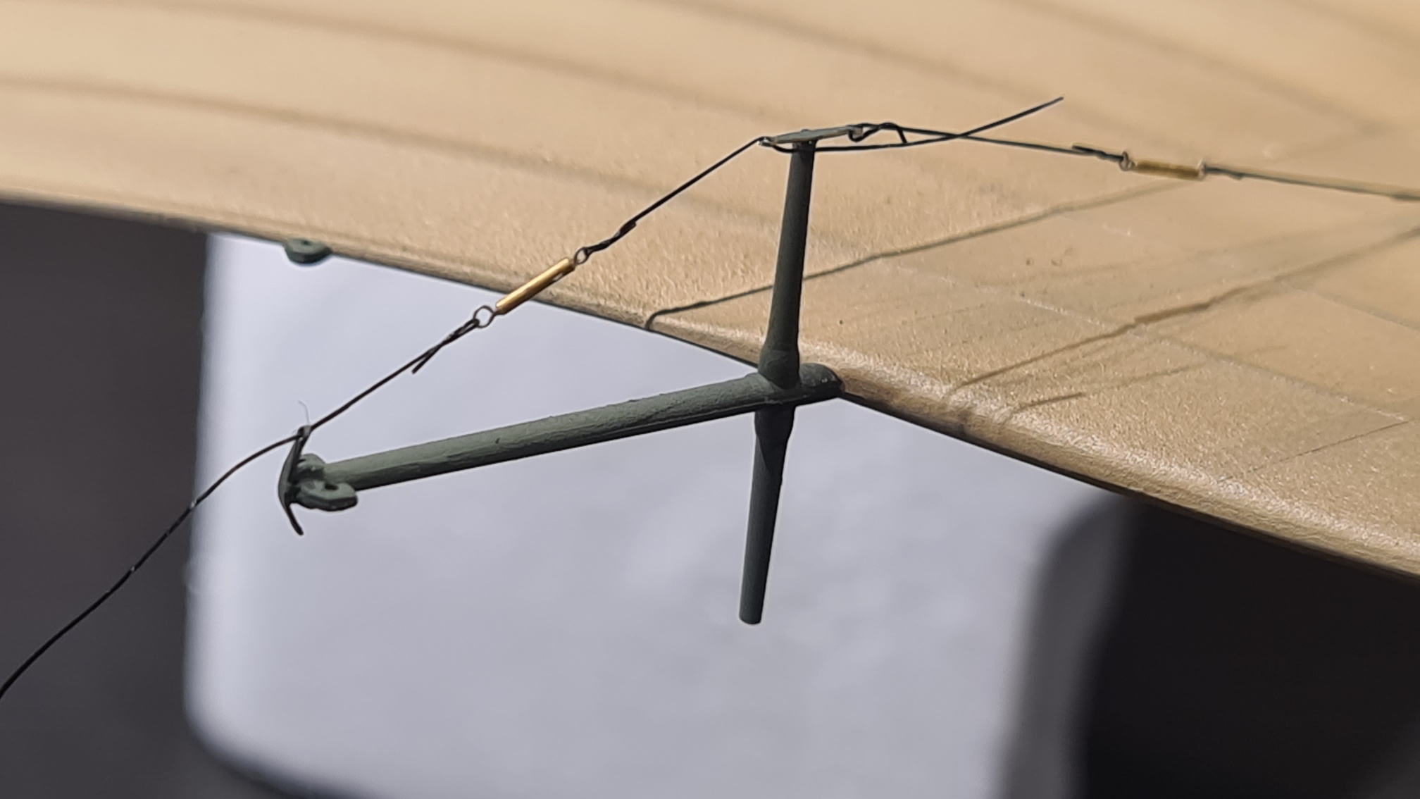

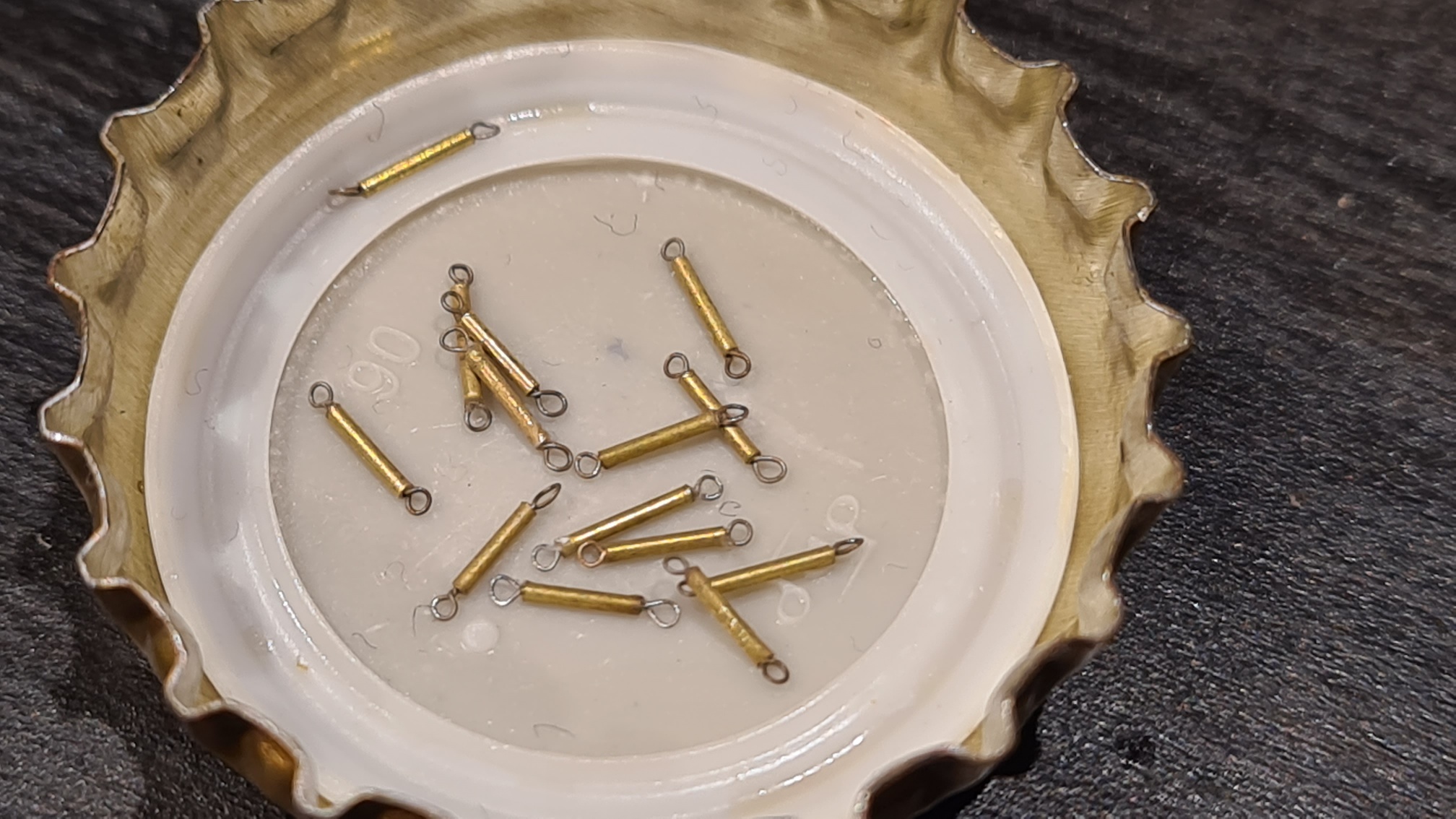

Dann wurde es monoton, Spannschlösser in Masse produzieren:

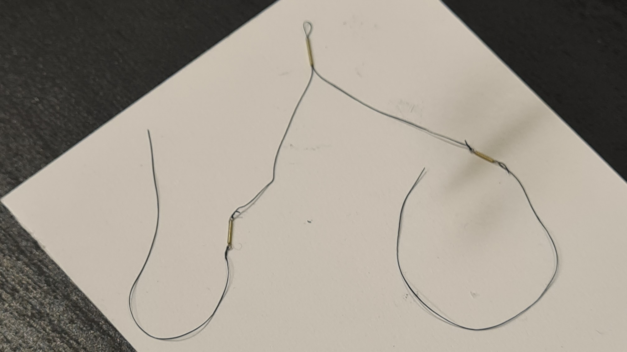

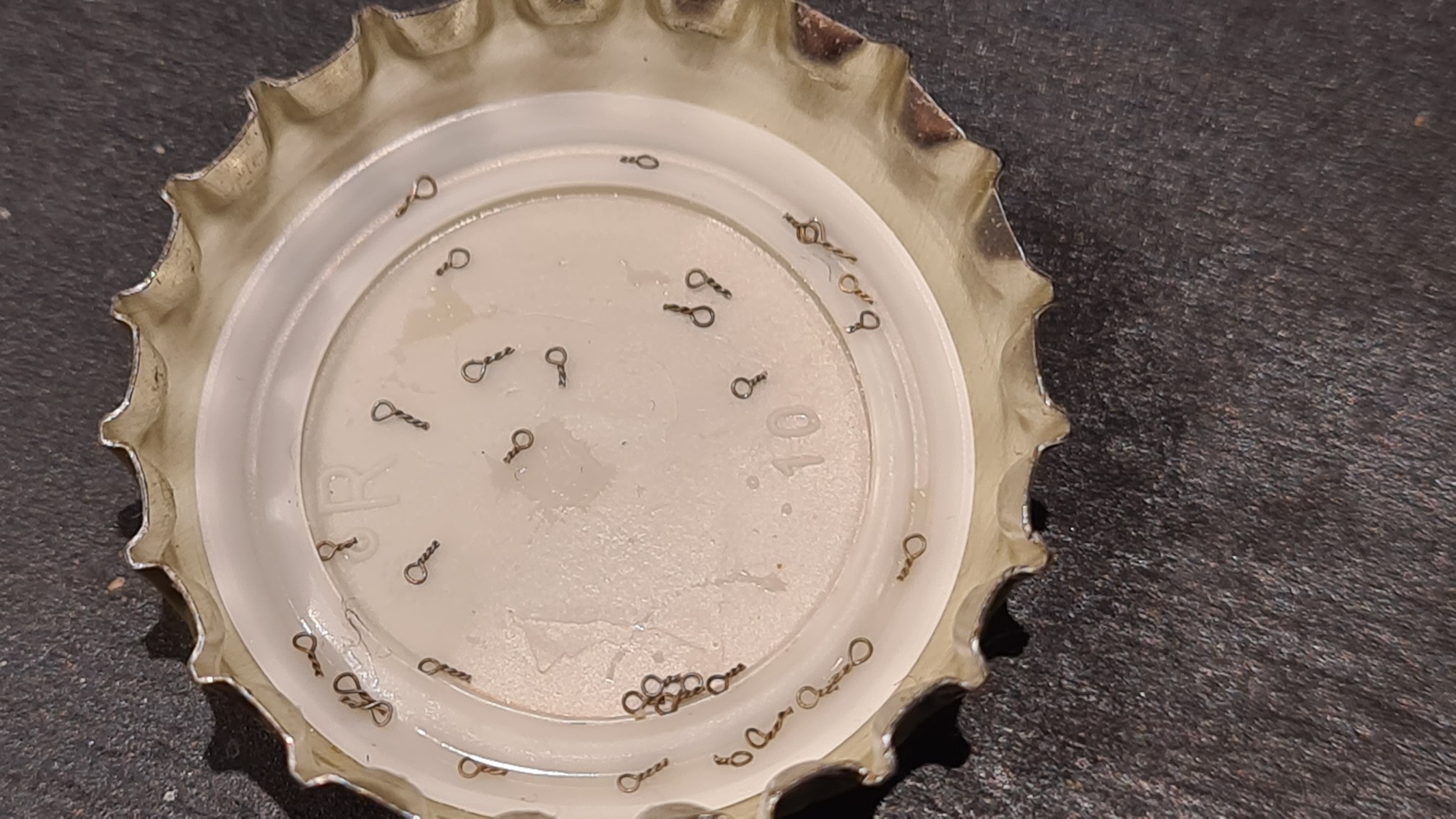

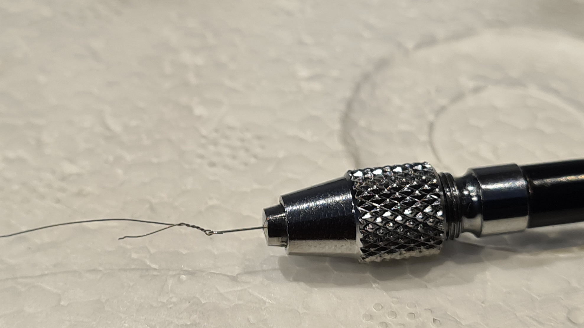

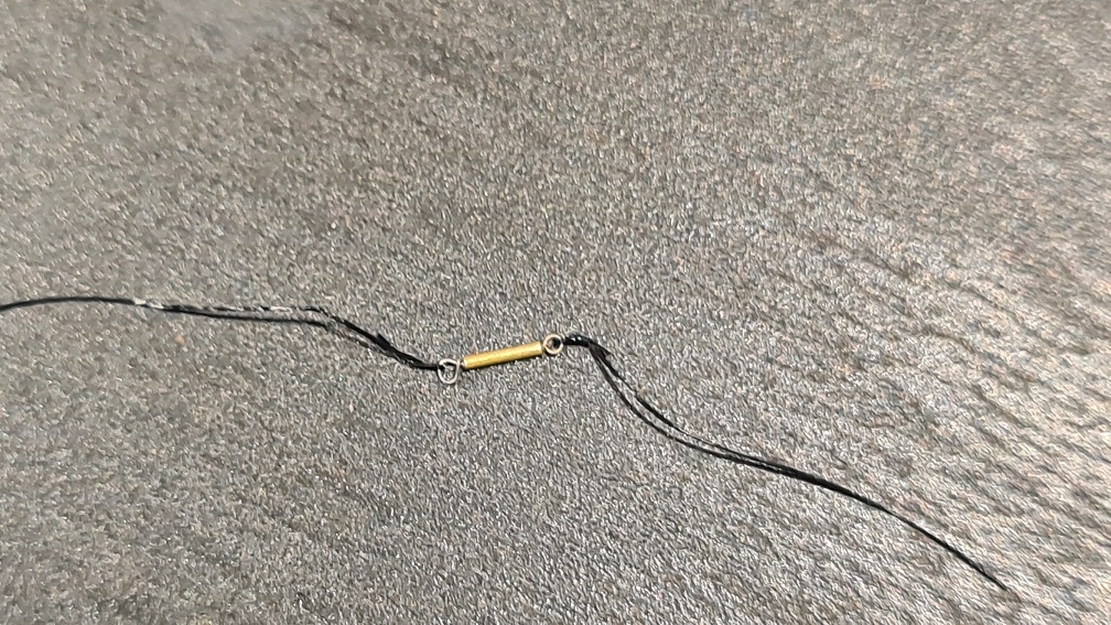

Man nehme superdünnen Draht (meiner stammt aus einem alten Monitorkabel) und verzwirble ihn an einem selbstgebauten Haken:
abschneiden
Mit der Zeit wird man schneller:

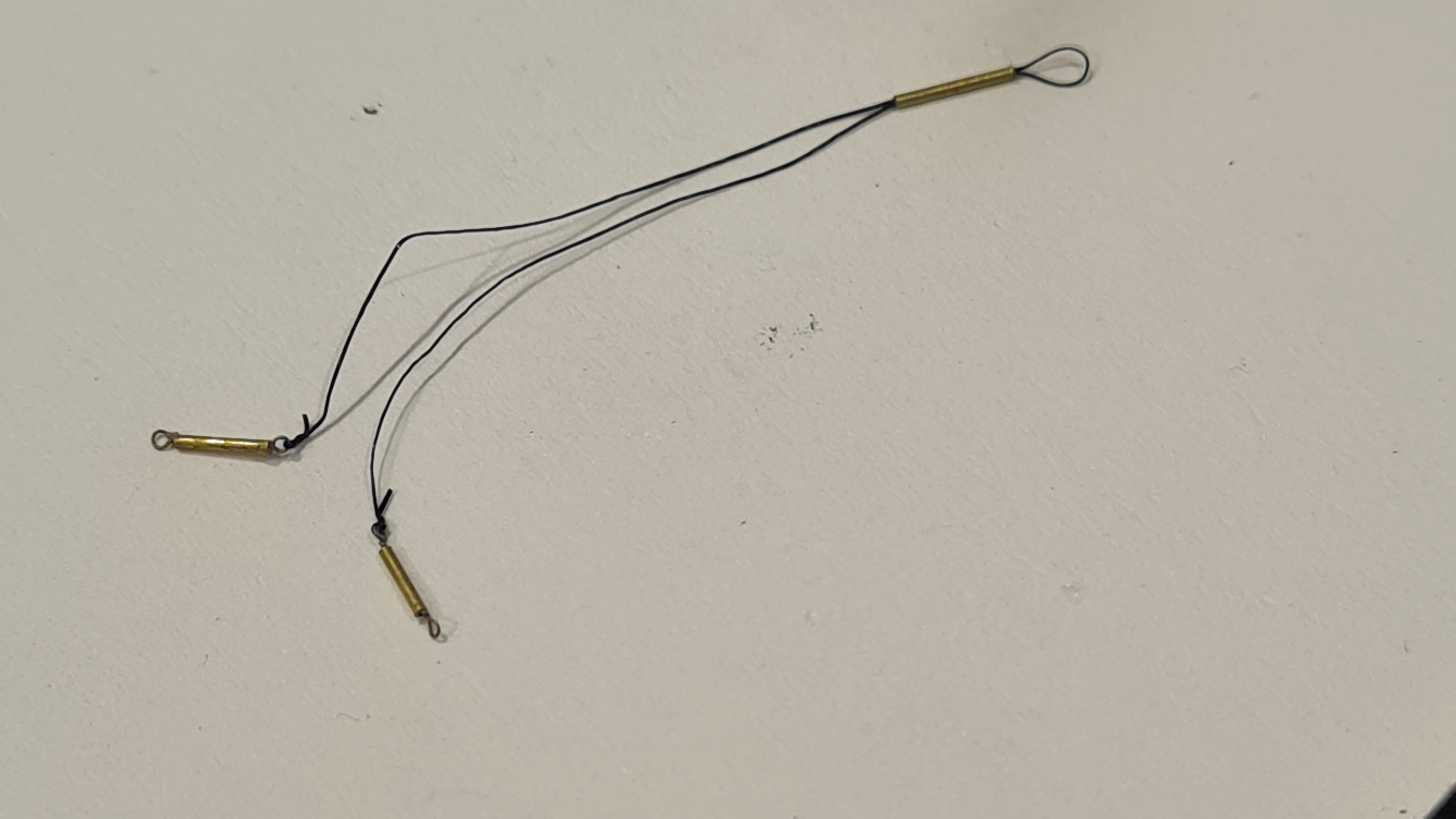

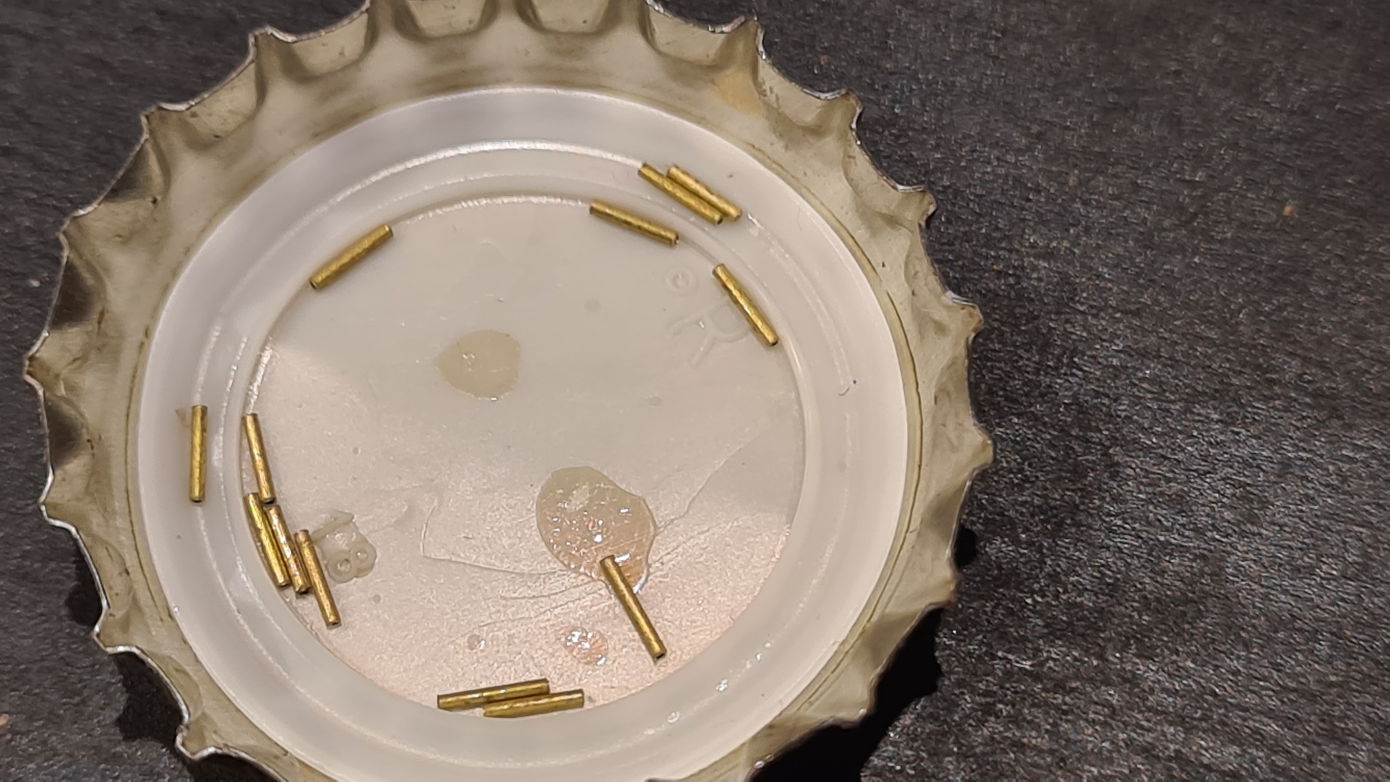

Mit kleingeschnittenen Röhrchen (muss man immer einmal mit einem 0.3mm Bohrer durchstoßen, damit sie durchgängig sind)
erhält man dann eine erste Portion Spannschlösser

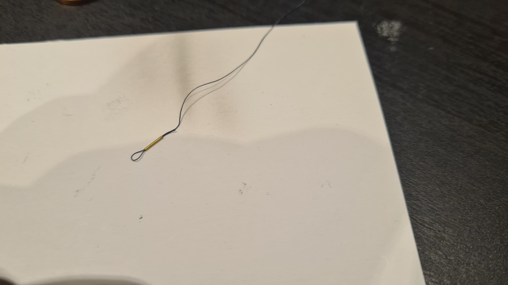

Nun ist es eigentlich immer das gleiche. Fädchen links und Fädchen rechts:
Und dann stur durcharbeiten:
Hier der Endstand heute (die andere Seite sieht identisch aus):

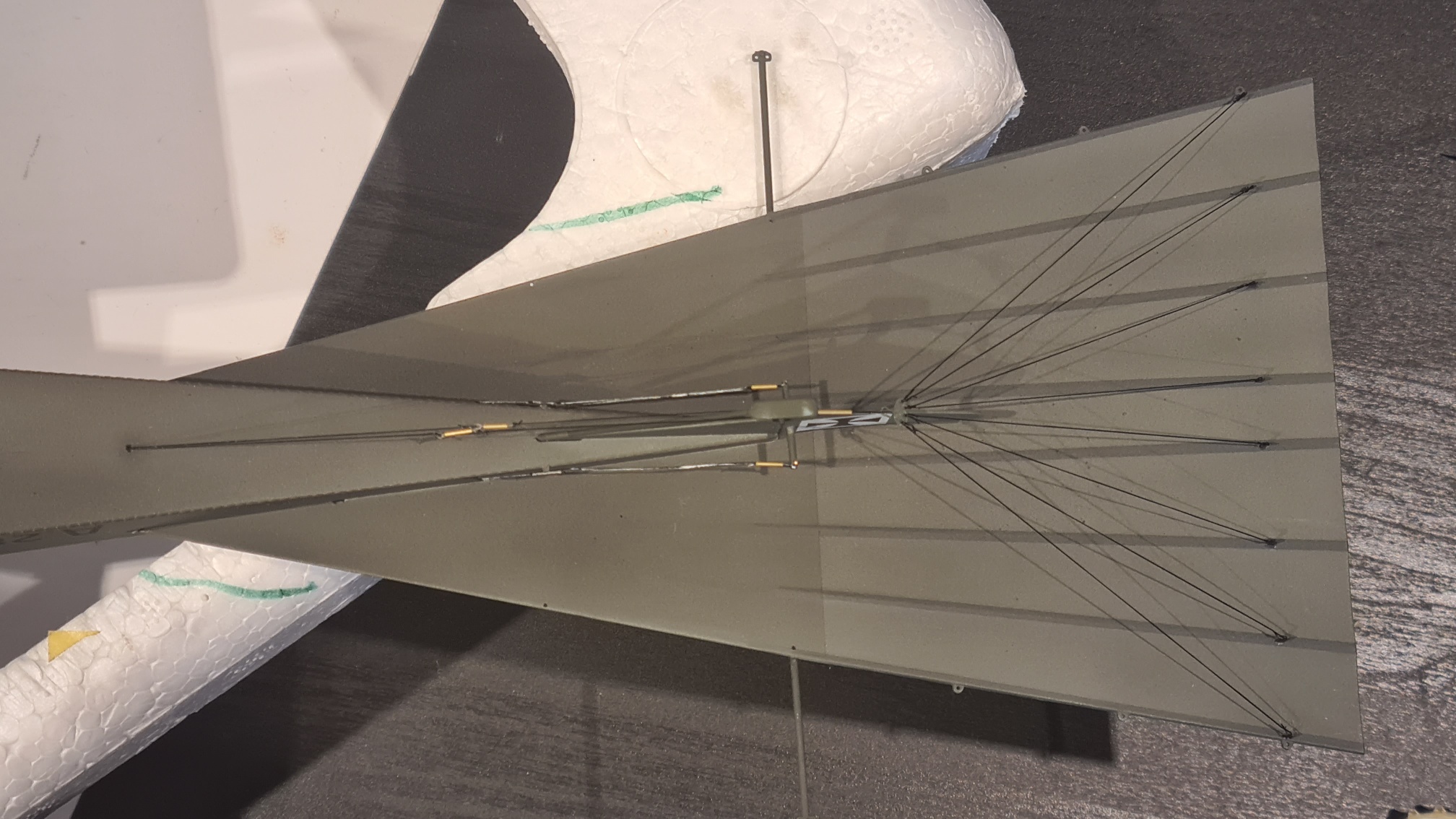

Hallo zusammen,

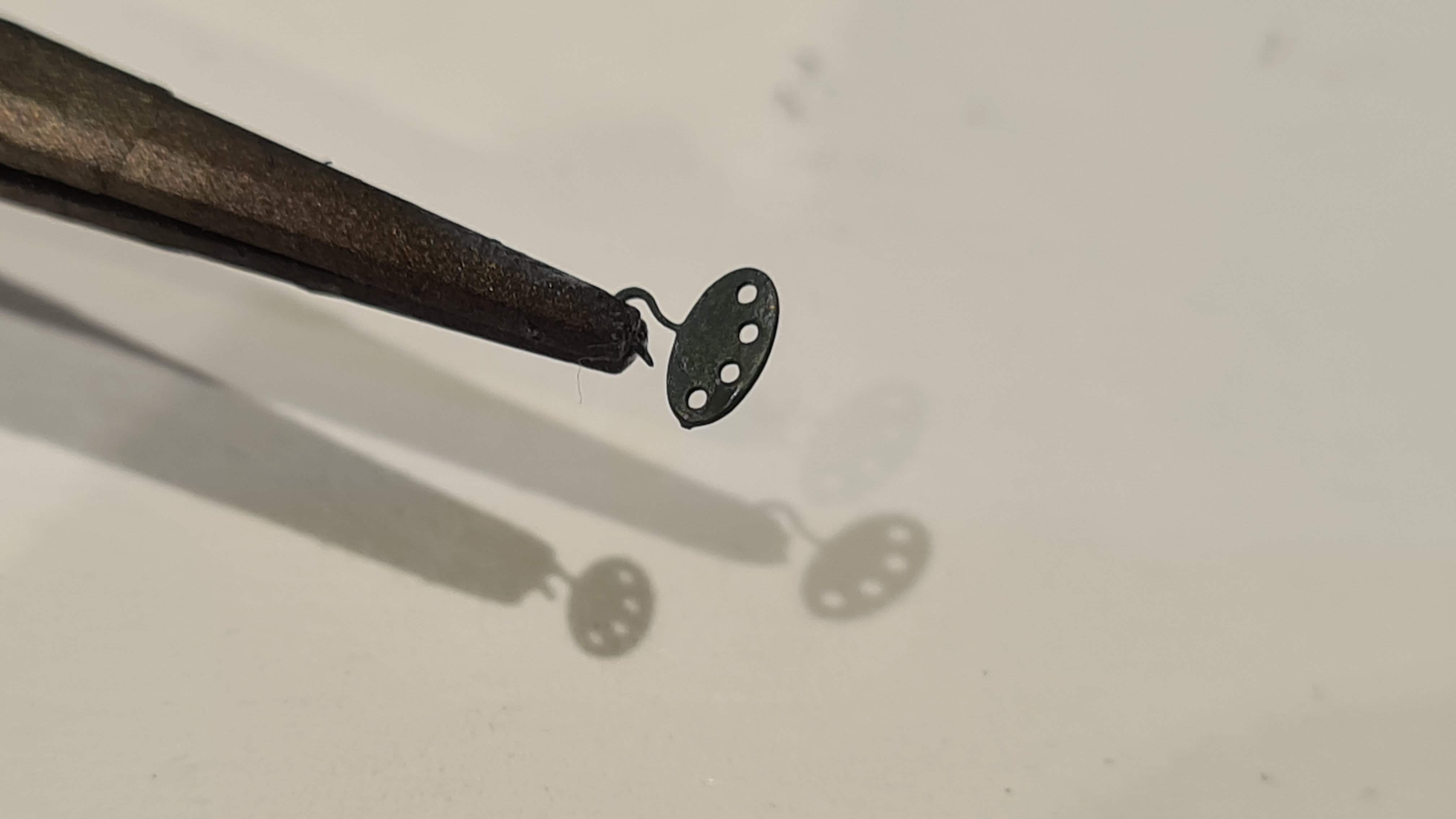

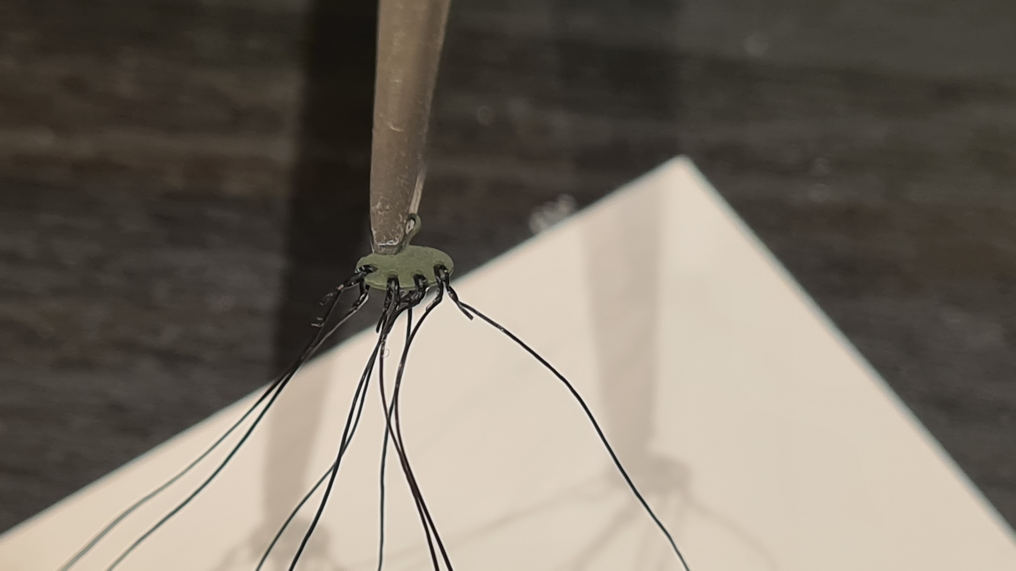

heute ging es dann weiter auf der Unterseite mit den Steuerseilen für das Höhenruder. Alles geht los mit einem kleinen PE Teilchen:
Da müssen jetzt 8 Seile rein:
Die anderen Enden der Seile kommen in die Steuerhörner des Höhenruders:

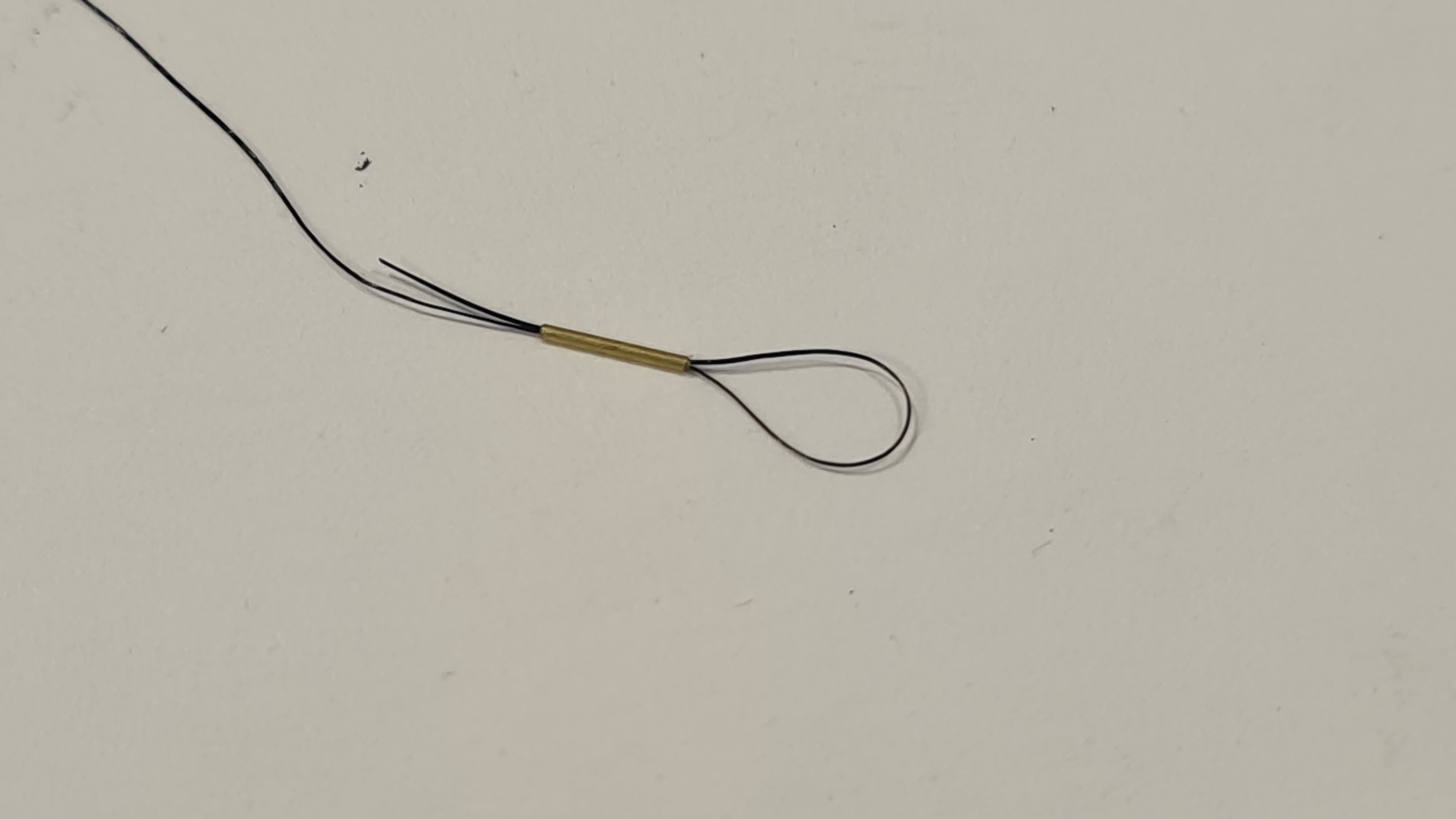

Bis hierhin war es schon kompliziert, aber dann... naja, also der Haken muss in der Luft hängen, der Zug der 8 Seile muss so gleichmäßig sein, dass der Haken hinterher nicht in irgendeine Richtung zeigt. Scheinbar aussichtslos.
Ich habe mir dann ein Dummy-Seil gebastelt
Dieses dann in den Haken eingehakt und das Seil dann mit Maskierband fixiert
Danach immer die gegenüberliegenden Seile von innen nach aussen befestigt (also Seile 4&5, dann 3&6, danach 2&7 und letztlich 1&8) immer so, dass der Zug gleichmäßig verteilt war und der Haken schön in Position blieb.
Danach wurde der Dummy ersetzt. Im Zeitraffer
Die Schlinge kommt um den Haken, die Enden der Steuerseile gehen in das dafür vorgesehene Loch auf der Unterseite der Taube:

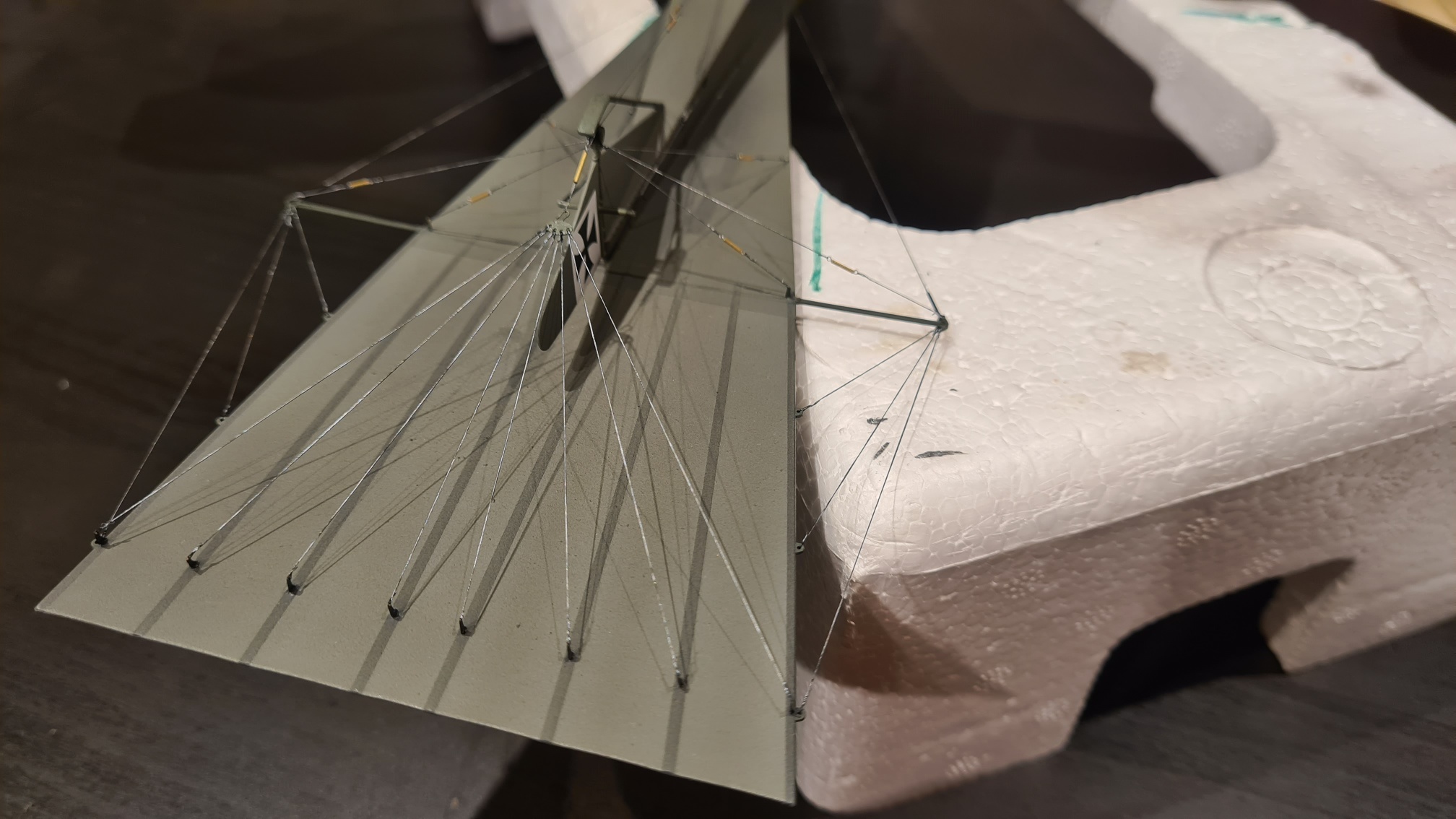

Zum Schluss wurden aus den schwarzen Seilen mit Hilfe von Gunmetal Stahlseile. Hab ich auch mit allen anderen Seilen der Taube so gemacht.
Sieht auf dem Foto glänzender und heller aus, als es ist. Hab ich aber erst am Rechner gemerkt, jetzt ist die Taube schon wieder sicher in der Vitrine verstaut. Da hole ich sie nicht heraus, wenn es nicht gerade sein muss. Es gibt kaum Stellen, an denen man das Flugzeug anfassen kann, ohne an ein Seil oder ein anderes fragiles Element zu stoßen.
Schönes Restwochenende wünscht
Rafael

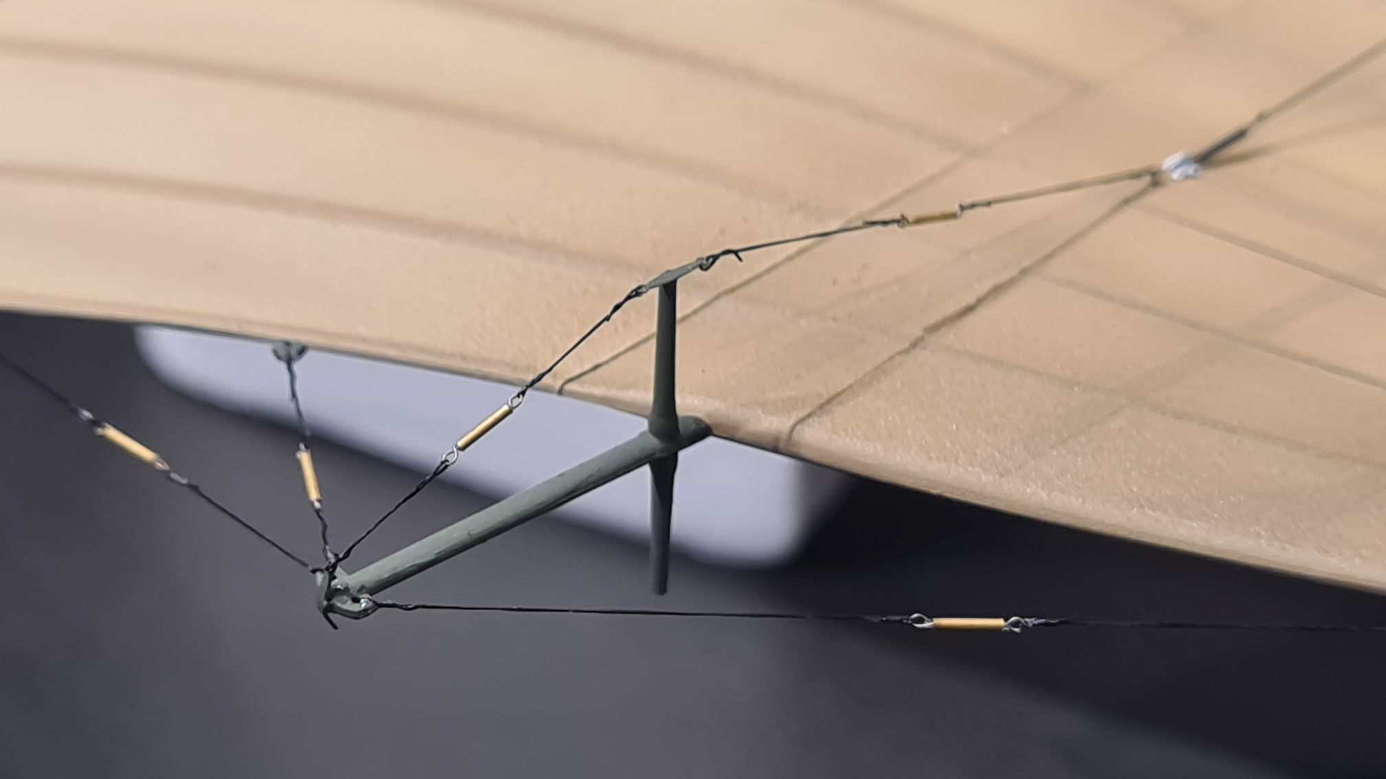

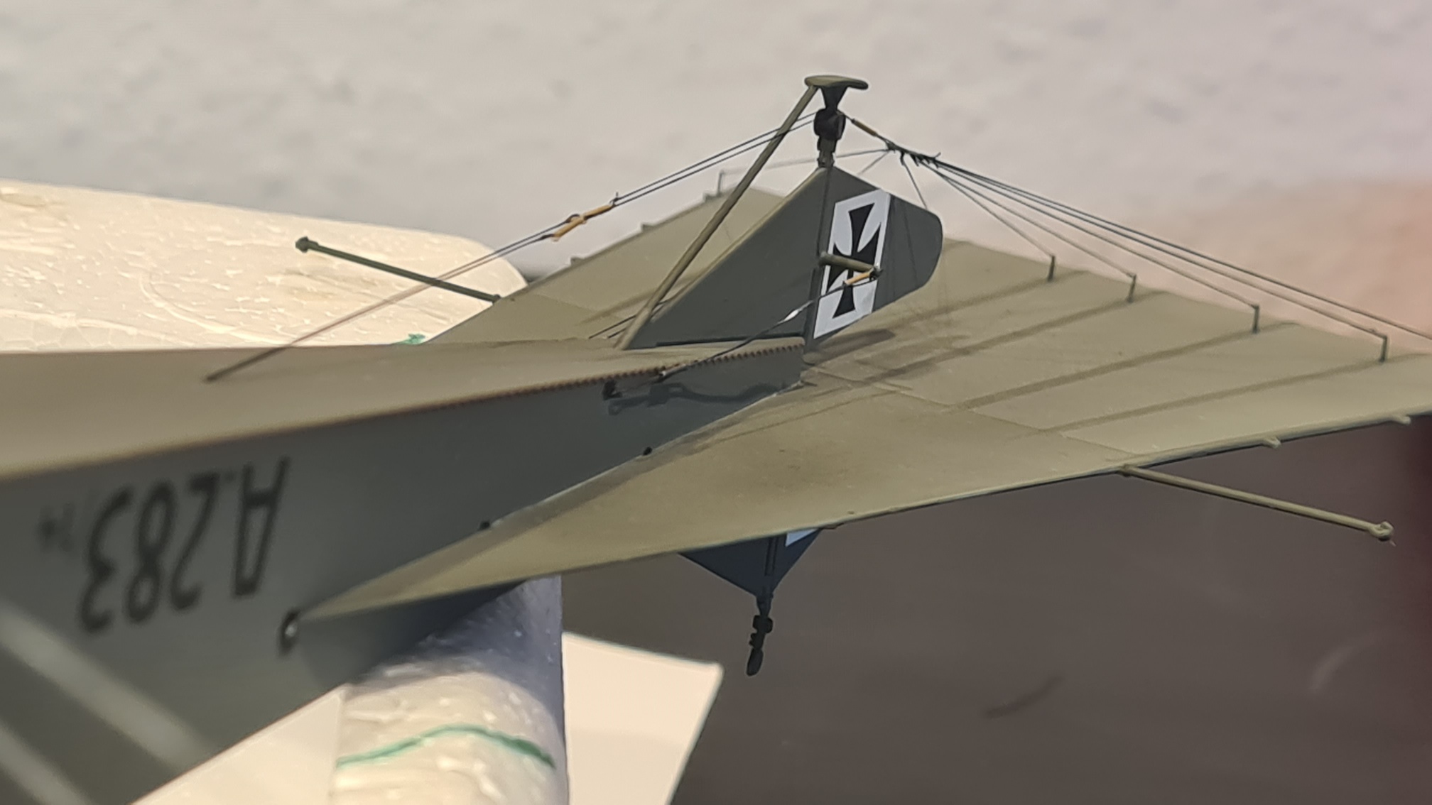

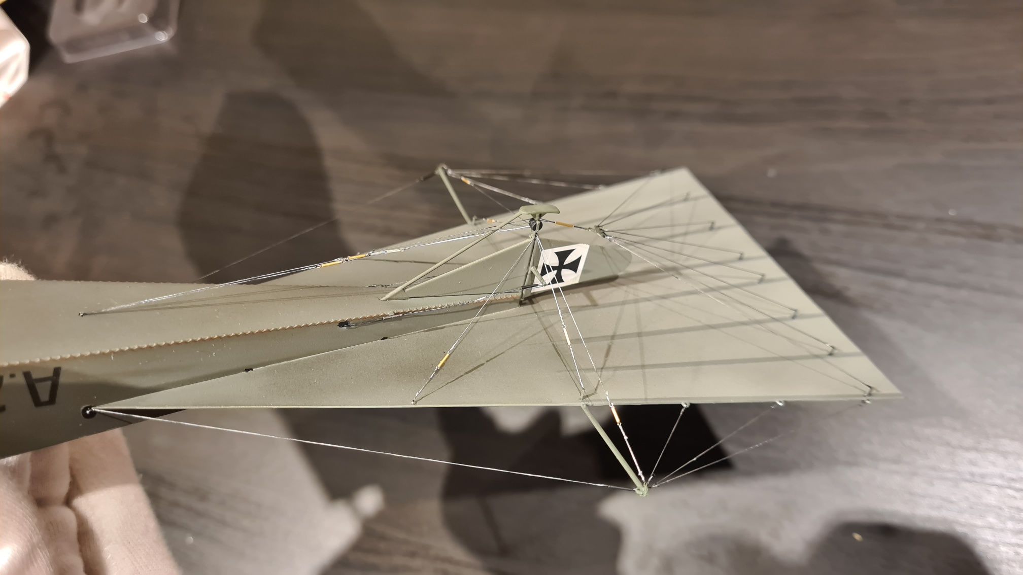

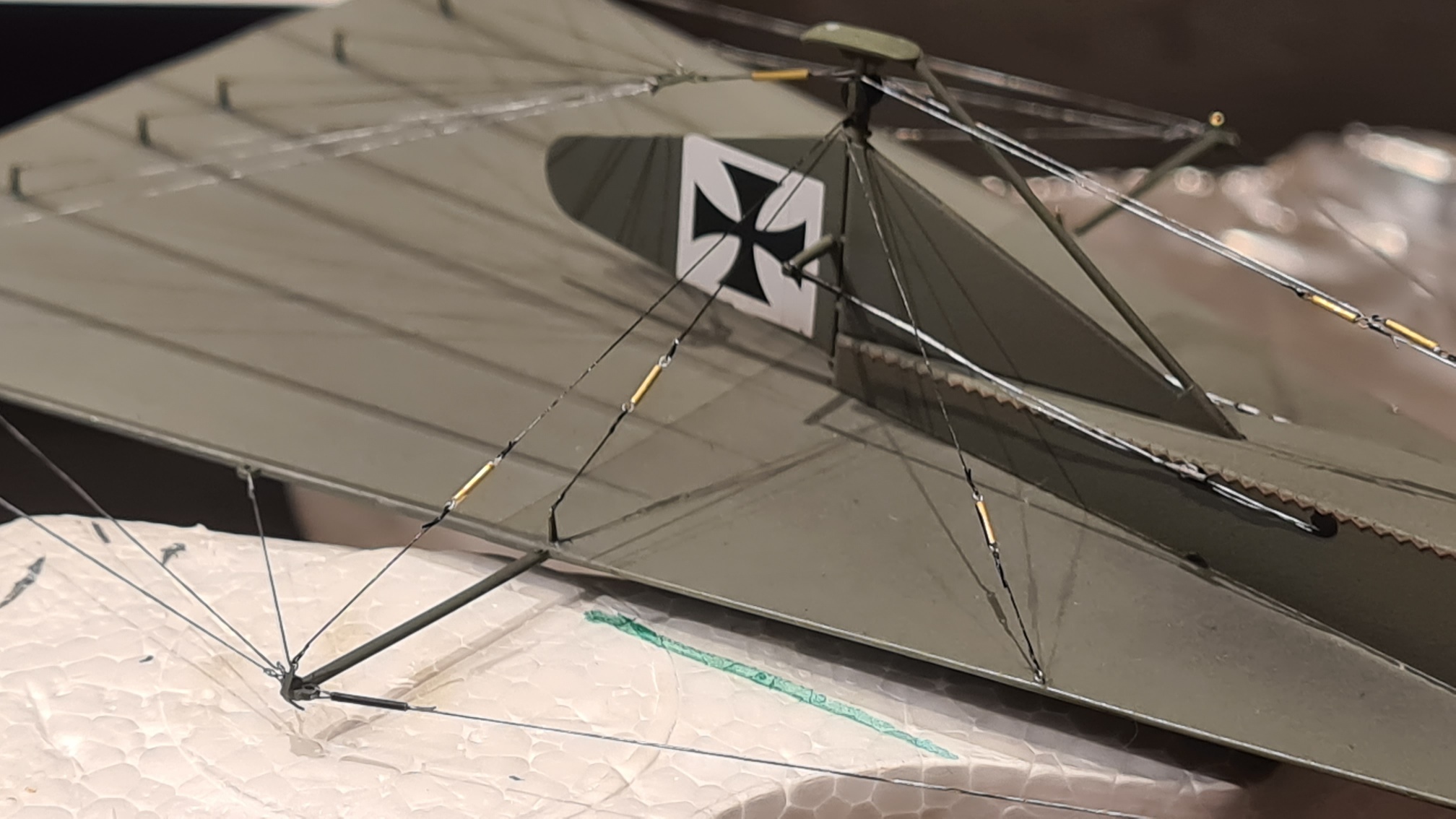

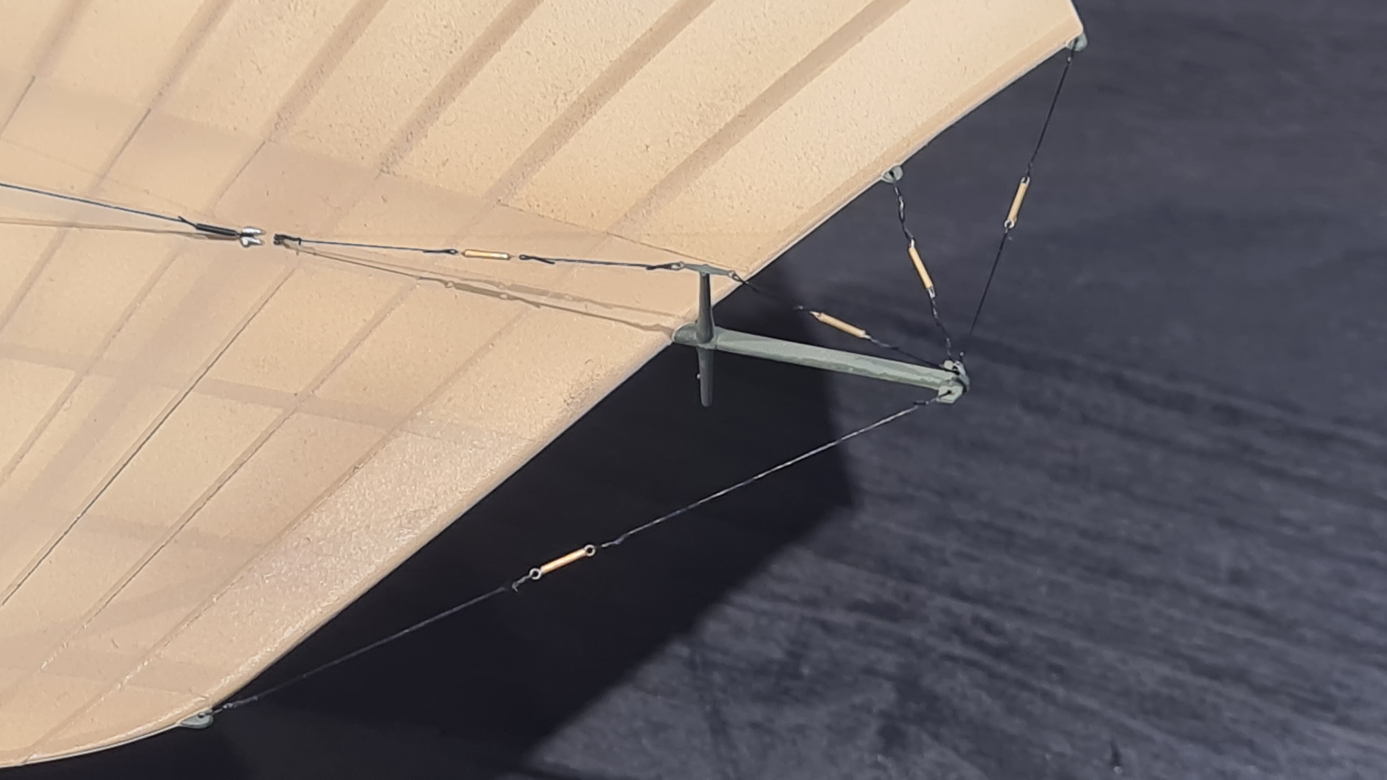

Ich habe dann weiter verspannt, es fehlten an der Unterseite noch 14 Verspannungen am Höhenruder.
Mit den Details will ich nicht ermüden, ist ja ohnehin immer das selbe.
Seitliche horizontale Verspanungen:
Vorbereitung für vertikale Verspannung:
Jetzt gespannt:
Die Seile wurden noch mit Gunmetal zu Drahtseilen umgewandelt. So sieht es dann aus verschiedenen Perspektiven aus. Schwer zu erkennen, wo Schatten und wo Seile sind:
Die Unterseite ist damit fertiggestellt.
