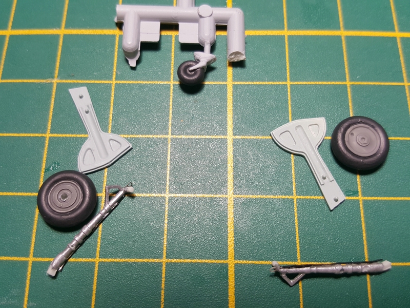

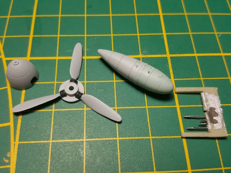

Hallo zusammen,
an meiner 109 konnte ich ein paar weitere Kleinigkeiten weiterbauen..
Außerdem habe ich ein paar Lackierfehler am Rumpf versucht zu bereinigen.
Dabei ist mir aufgefallen, dass ich die beiden MG´s noch nicht ernfernt habe??! Dafür hab ich doch Ersatz!
Da muss ich nun eben die Lackierung beschädigen..
Als nächstes will ich den Prop fertig lackieren, das Fahrwerk vervollständigen um dann wahrscheinlich
mit Klarlack das Decalanbringen vorbereiten.

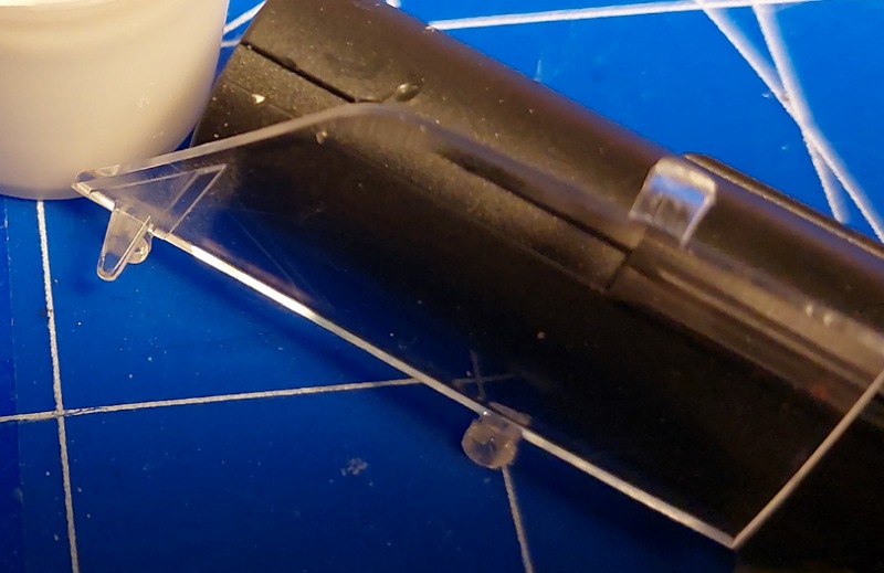

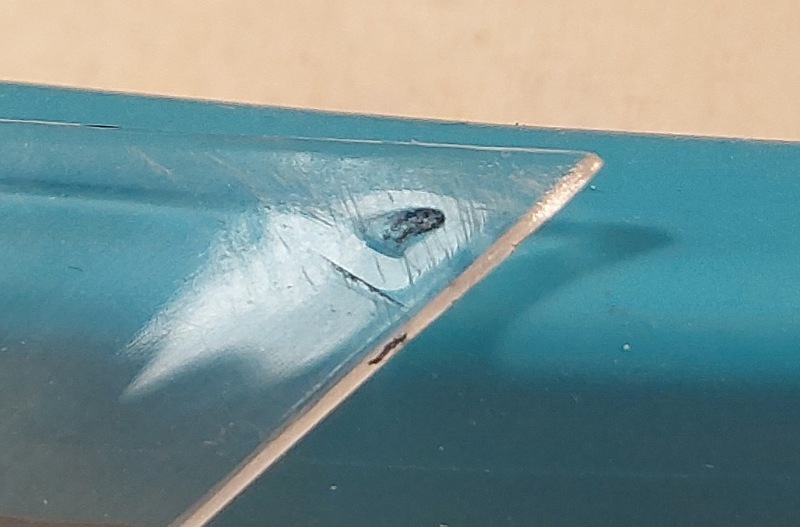

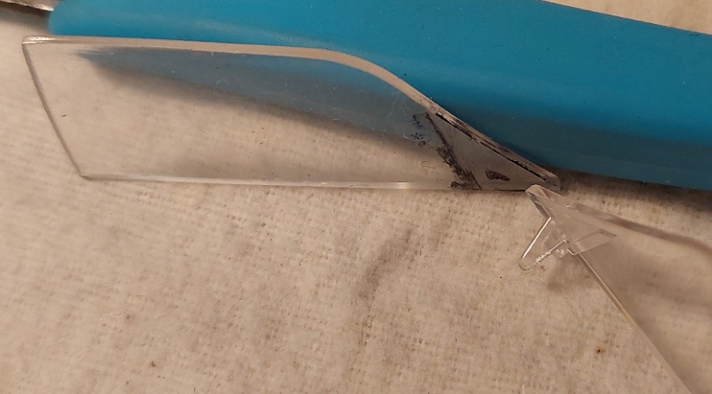

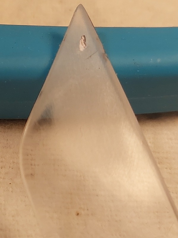

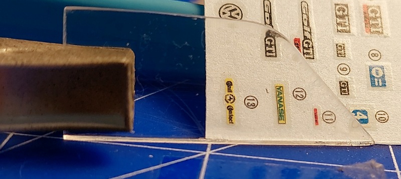

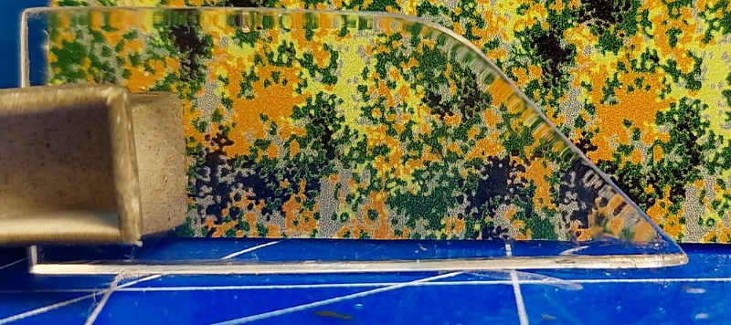

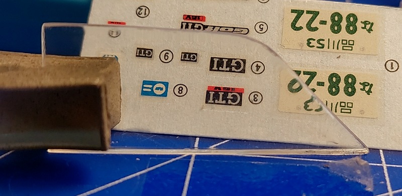

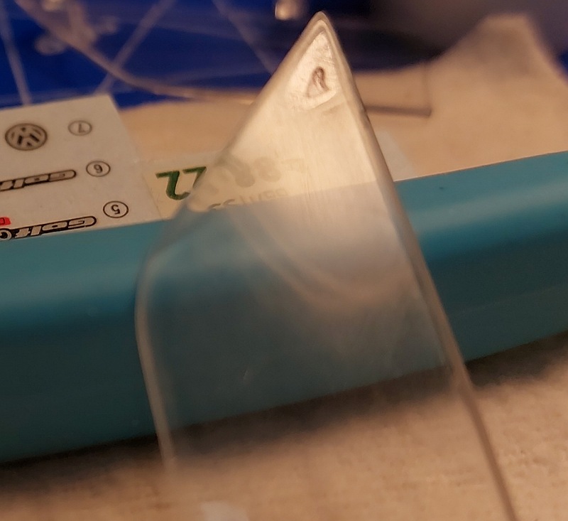

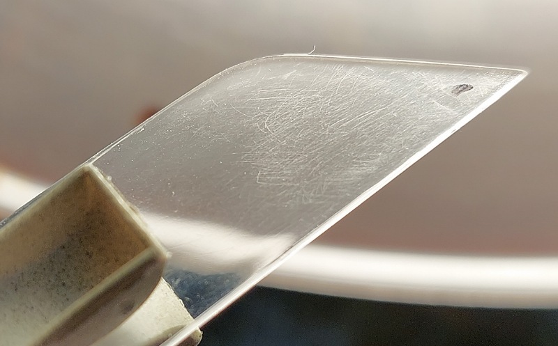

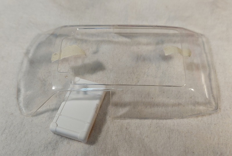

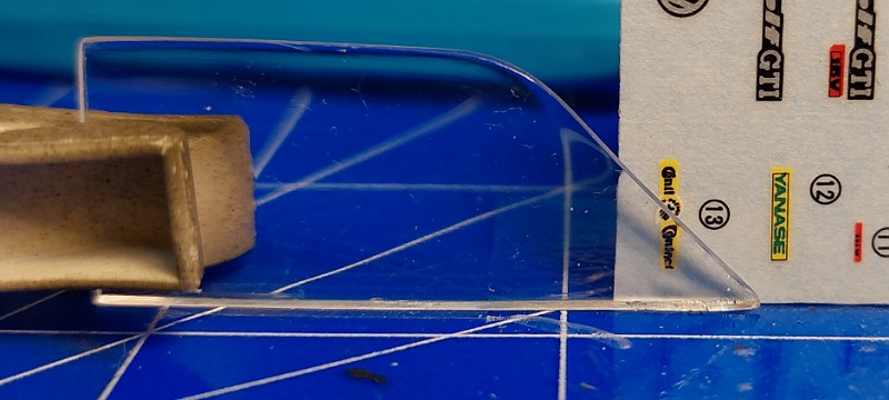

Ich will dann hier noch ein bisschen mit meinem Golf langweilen.
Mein Golf 2 war ein 84er Baujahr, deshalb ist der Außenspiegel nicht im Tür-Dreieck, sondern, wie beim Vorgänger Golf1, auf der Tür. Weil nun ja genug Zeit verblödelt ist, habe ich mich daran gemacht, das Fenster "umzubauen".
Ab Baujahr 1987
Ab Baujahr 1987
Der fujimi Bausatz hat alle Scheiben in einem Teil, außer den Türscheiben. Das kommt mir recht, denn so lassen sich die separat bearbeiten und falls etwas schiefgeht, kann man die Türen mit offenen Fenster darstellen :lol:
Scheiben gesamt
Scheiben gesamt
Die Scheiben haben einen angegossenen Arm für den Spiegel, der wurde weggeschliffen, nachdem der Rest der Scheibe mit Krepp geschützt war.
Tür Scheiben ohne und mit Arm
Damit man sieht, wo man schleift, wurde wieder mit 'Edding" wiederholt eingefärbt, bis der "Anguß" abgeschliffen war.
1000er Papier
1000er Papier
5000er Papier
5000er Papier
5000er Papier
5000er Papier
5000er Papier Nr 3 vor Politur
Und so sieht das Ergebnis aus:
F
F
D
D
S
S
A
A
Mir taugt's😉

Wow. der Polierkönig!! Was hst Du zum Polieren genommen?
Re: Zeigt Eure Projekte......
Verfasst: Sa 26. Nov 2022, 20:16
von Revell-Bert
Discounter Politur "Hochglanz" :twisted:
Verfasst: Sa 26. Nov 2022, 20:26
von Hans
Autopolitur also.
