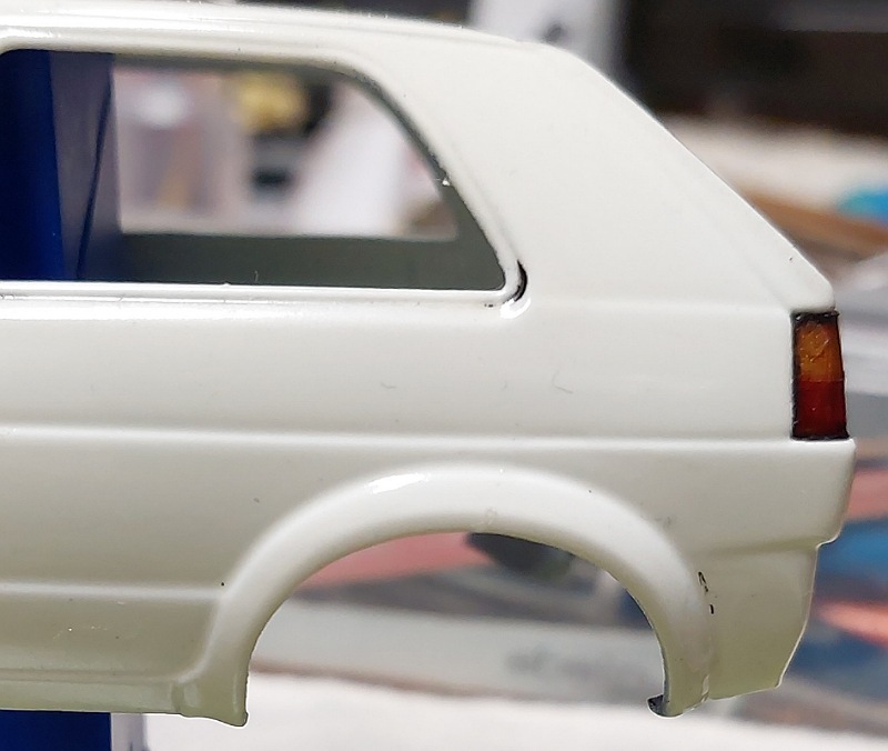

Da ich ja bekanntermaßen beim Abkleben eine "0" bin, versuche ich mir immer irgendwie anders "zu helfen"
Bei der BO hat es mit Decal gut funktioniert, also habe ich mir überlegt, ob es beim Golf für die Radläufe auch klappen könnte... "Versuch macht kluch"...
Hier ein paar Bilder:
Radhaus ohne
Radhaus ohne

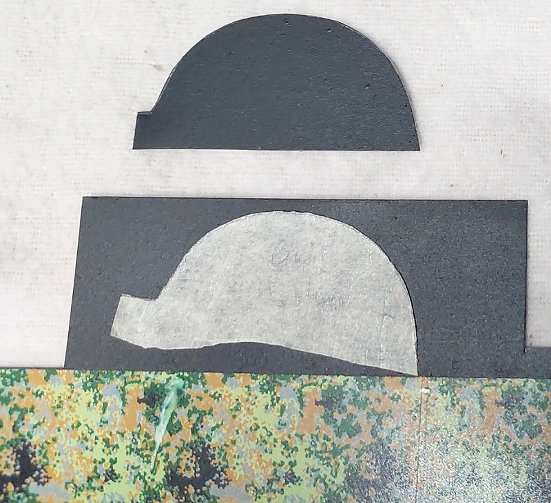

Das Decal-Papier ist noch vom Y-R8 übrig, da hatte ich dummerweise nicht aufgepasst und eine ganze Seite "ge-fleck-tarnt". Klarlack ist zum Fixieren auch schon darüber und so dachte ich mir, für einen Versuch taugt es noch einmal.
Aus Angst den Laserdrucker zu "schrott-en", habe ich nicht schwarz darüber gedruckt, sondern mit der Airbrush eine Schicht #302 Aqua Color aufgesprüht.
Von der Karosserie und dem Radlauf habe ich per Krepp eine Schablone abgezeichnet und ausgeschnitten. Das Muster habe ich dann auf Decal-Papier übertragen.
Schablone
Schablone

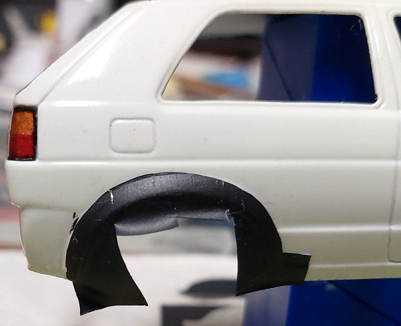

Mit Decal-Soft und Q-Tipp dann geduldig das Decal angebracht. Es scheint so zu funktionieren.
Entfernt
Entfernt

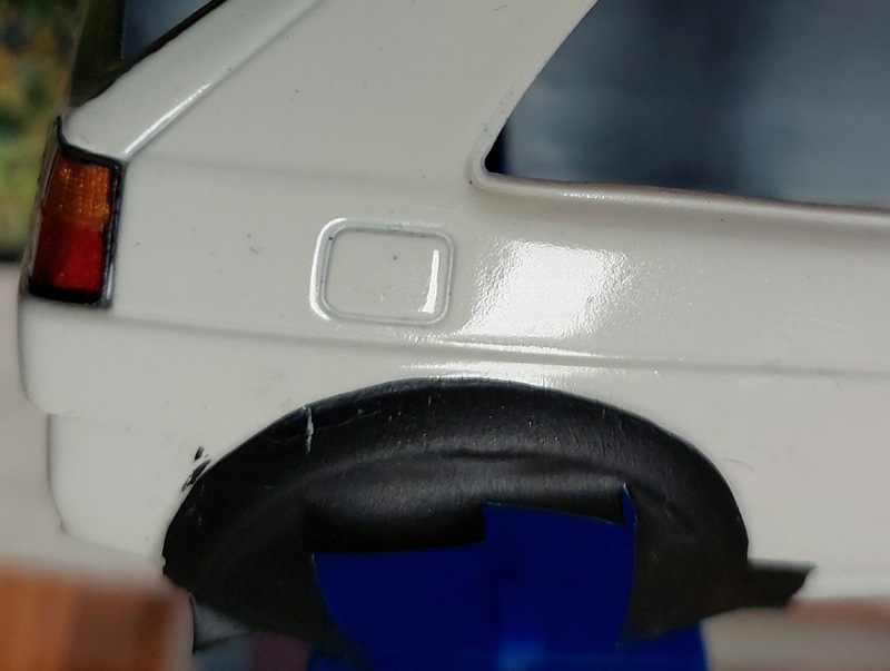

Näher
Näher
Die weiße Stelle ist eine Falte gewesen, die den Lack verloren hat... Das kann man leicht ausbessern.

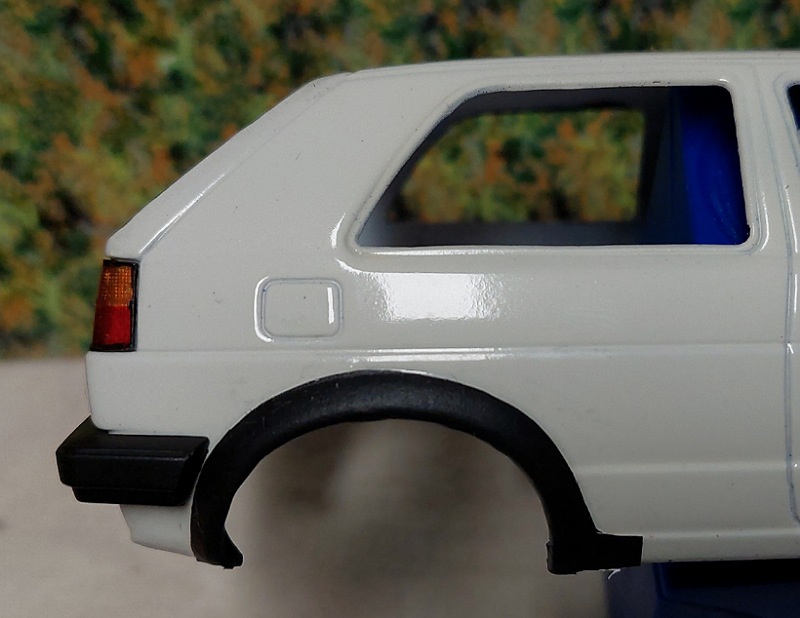

Ich denke viele Wege führen nach Rom, das ist jetzt nicht der kürzeste, aber einer, mit dem ich wohl auch ordentlich ankommen werde.
Auch wenn es kein 1a-Ergebnis ist, besser schaffe ich es jedenfalls nicht zu lackieren. Ich denke, ich habe meinen "Bastel-Horizont" meiner Fähigkeiten erreicht... :|
Rechts
Rechts
Ich finde das sieht doch Super aus, was soll da noch besser werden?

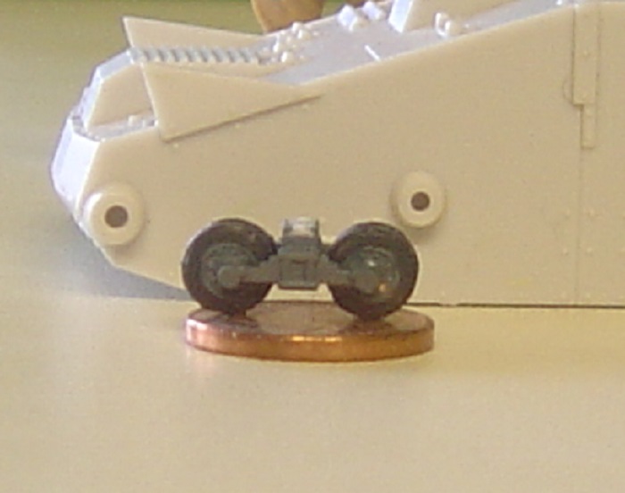

Bei mir geht es eher minimal zu 8-)
R 2 xx.jpg (58.92 KiB) 7645 mal betrachtet
Re: Zeigt Eure Projekte......
Verfasst: Mi 23. Nov 2022, 09:33
von Revell-Bert
Ich muss auch einmal zur Bank...
Wo ihr immer diese großen Cent-Stücke her habt🤔
Verfasst: Mi 23. Nov 2022, 10:09
von Hans
Der ist fünfzig cm groß, gab es für 1,10 € im EinEuroShop :lol: :lol:
