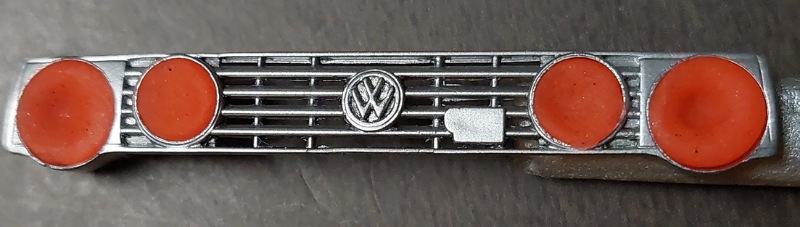

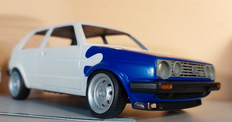

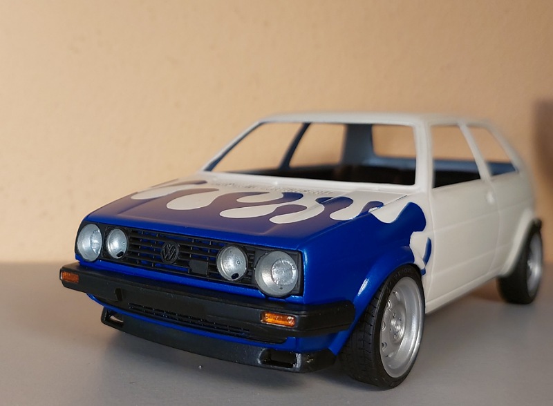

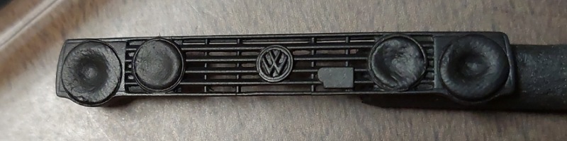

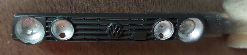

Der Kühlergrill:
#90 lackiert & maskiert
Lackiert mit #302
Lackiert mit #302
Ergebnis
Ergebnis
Im Modell
Im Modell

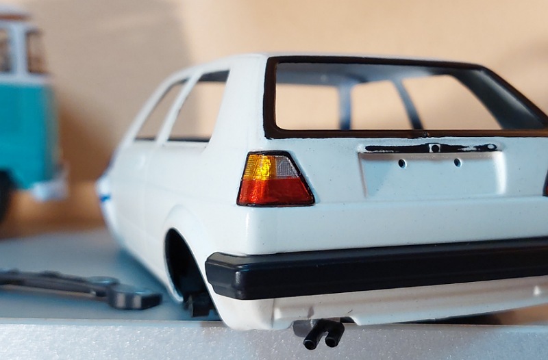

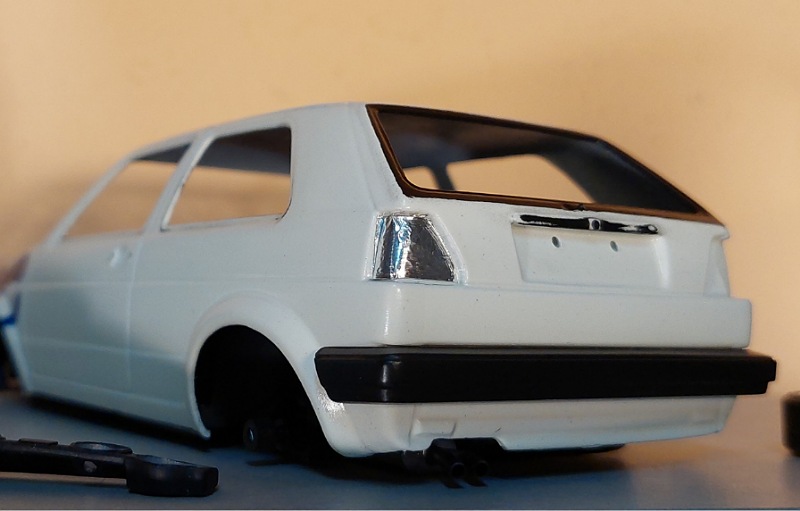

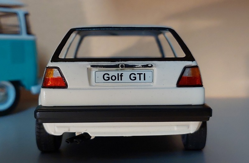

Rückleuchten
Rückleuchten
Silber
Silber
Ein Auge
Ein Auge
Beide
Beide
Ganz
Ganz

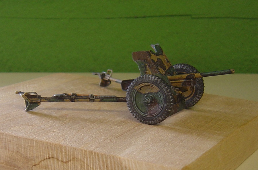

Ich bin im Augenblick auf dem Panzerjäger Trip.
3,7 cm Pak, Modell Tamiya 1:35 / Tarnung Hobby Boss

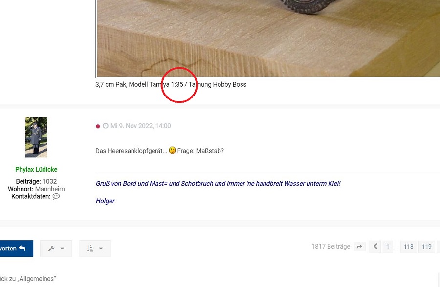

Beiträge: 2562
Phylax Lüdicke hat geschrieben: Mi 9. Nov 2022, 14:00 Das Heeresanklopfgerät... ;) Frage: Maßstab?
Beiträge: 2562
Komm Du mal in mein Alter!!! :lol:
Mehr als fünfzehn Jahre jünger wäre auch nicht schlecht. :lol:
Manchmal sieht man den Wald vor lauter Bäumen nicht, Holger. ;)
Beiträge: 2562
Also in meinem Soldbuch steht unter Geburtsdatum: 13.I.1869 ;)
Dann ist das mit der Frage zum Maßstab i.O. :thumbup:

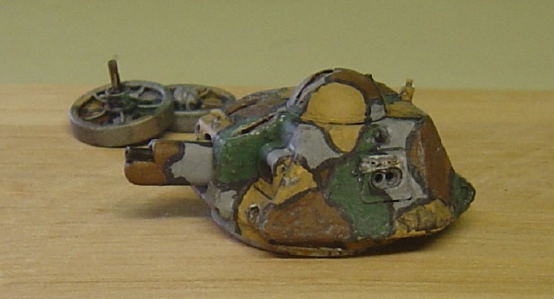

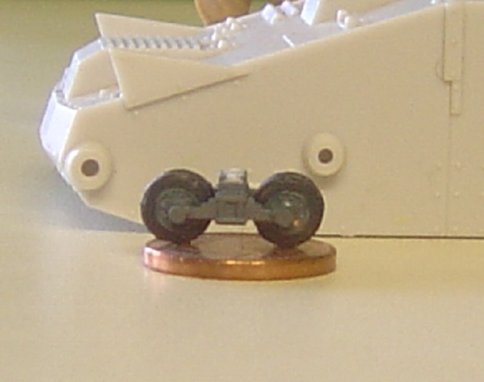

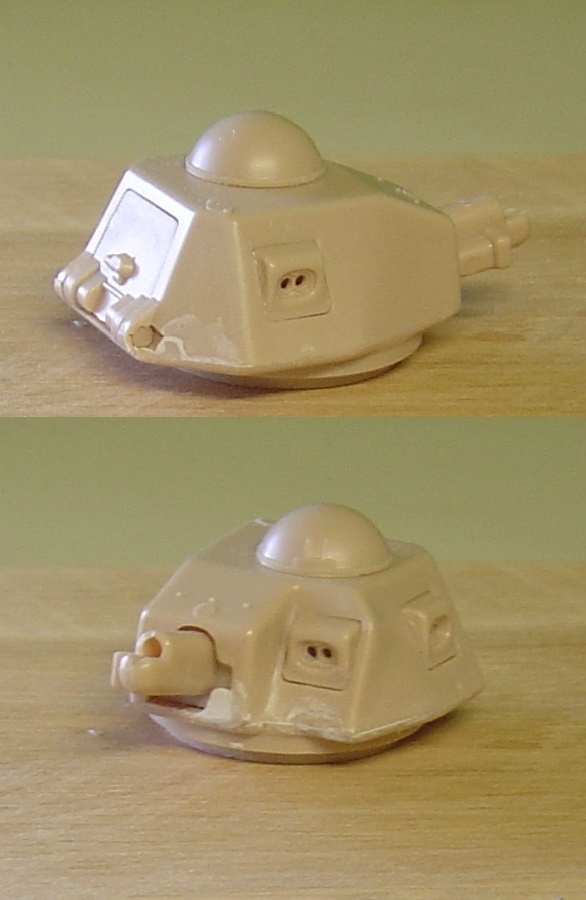

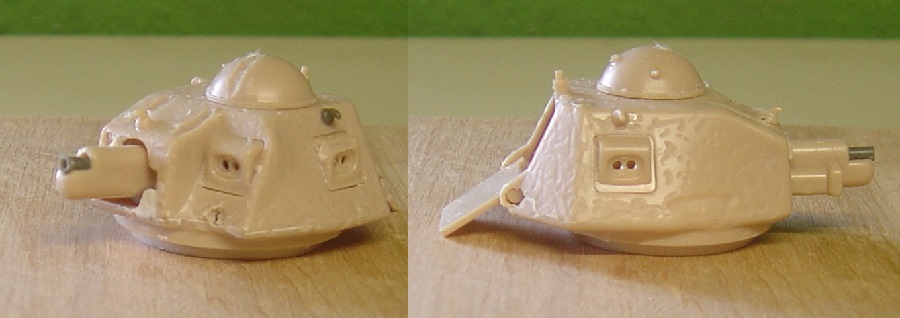

Noch ein wenig Spielereien für Belgrad.
Renault r 35 Turm Heller 1:35
Gespachtelt....
...und mit Gusstrucktur.

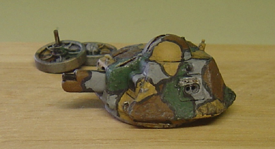

Beiträge: 2562
Und in Farbe, ein Honduras Panzer in Gusstruktur und mit Abprallern.
Beiträge: 2057
Sieht irgendwie aus wie ein Gebäude von Hundertwasser.
Beiträge: 2562
Ich glaube da haben sie die Franzosen von der deutschen Tarnung beeinflussen lassen. Ich schätze Hundertwasser hat keine Tarnungen entworfen. :lol:

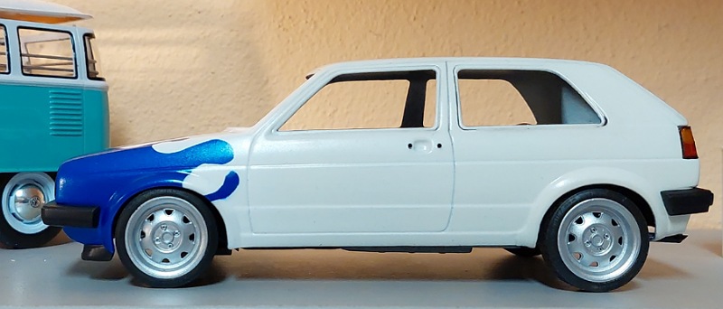

Abschweif zum Golf... :lol:

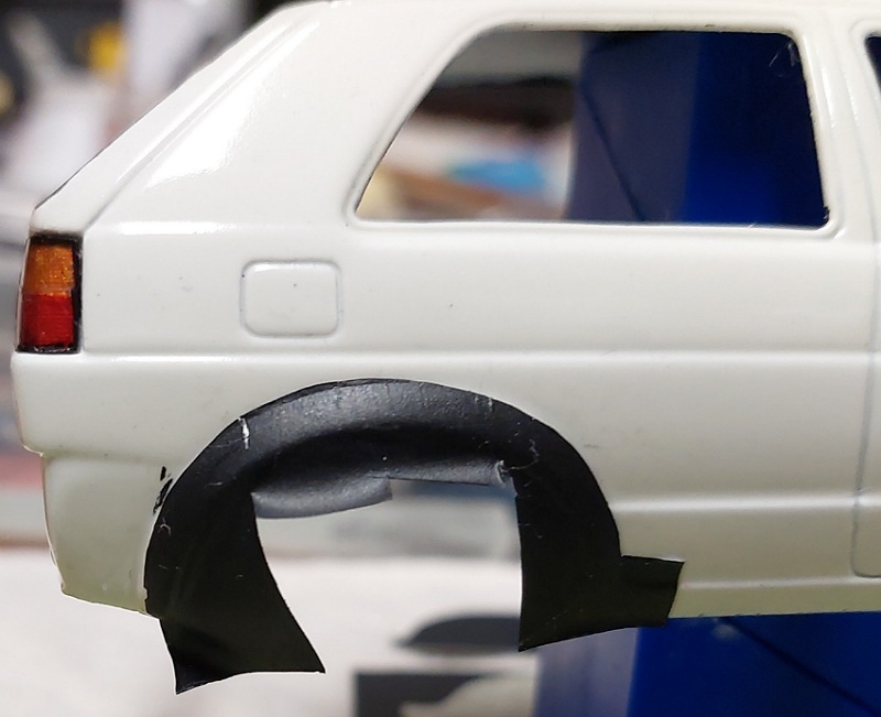

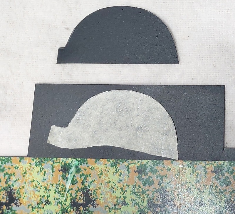

Da ich ja bekanntermaßen beim Abkleben eine "0" bin, versuche ich mir immer irgendwie anders "zu helfen"
Bei der BO hat es mit Decal gut funktioniert, also habe ich mir überlegt, ob es beim Golf für die Radläufe auch klappen könnte... "Versuch macht kluch"...
Hier ein paar Bilder:

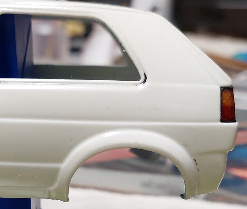

Radhaus ohne
Radhaus ohne
Das Decal-Papier ist noch vom Y-R8 übrig, da hatte ich dummerweise nicht aufgepasst und eine ganze Seite "ge-fleck-tarnt". Klarlack ist zum Fixieren auch schon darüber und so dachte ich mir, für einen Versuch taugt es noch einmal.
Aus Angst den Laserdrucker zu "schrott-en", habe ich nicht schwarz darüber gedruckt, sondern mit der Airbrush eine Schicht #302 Aqua Color aufgesprüht.

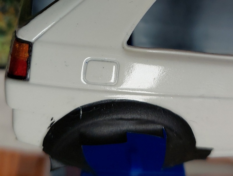

Von der Karosserie und dem Radlauf habe ich per Krepp eine Schablone abgezeichnet und ausgeschnitten. Das Muster habe ich dann auf Decal-Papier übertragen.
Schablone
Schablone
Mit Decal-Soft und Q-Tipp dann geduldig das Decal angebracht. Es scheint so zu funktionieren.
Entfernt
Entfernt
Näher
Näher

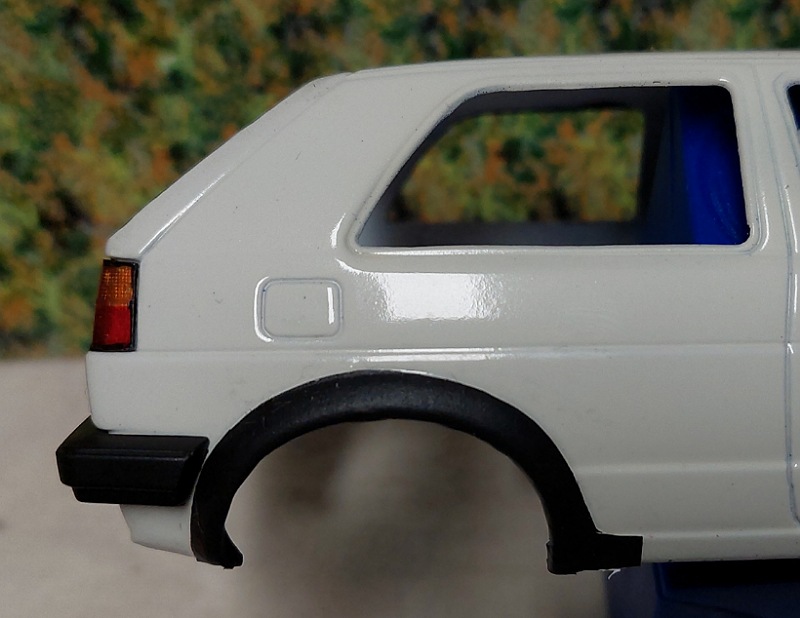

Die weiße Stelle ist eine Falte gewesen, die den Lack verloren hat... Das kann man leicht ausbessern.
Ich denke viele Wege führen nach Rom, das ist jetzt nicht der kürzeste, aber einer, mit dem ich wohl auch ordentlich ankommen werde.
Auch wenn es kein 1a-Ergebnis ist, besser schaffe ich es jedenfalls nicht zu lackieren. Ich denke, ich habe meinen "Bastel-Horizont" meiner Fähigkeiten erreicht... :|

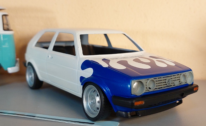

Rechts
Rechts
Beiträge: 2562
Ich finde das sieht doch Super aus, was soll da noch besser werden?
