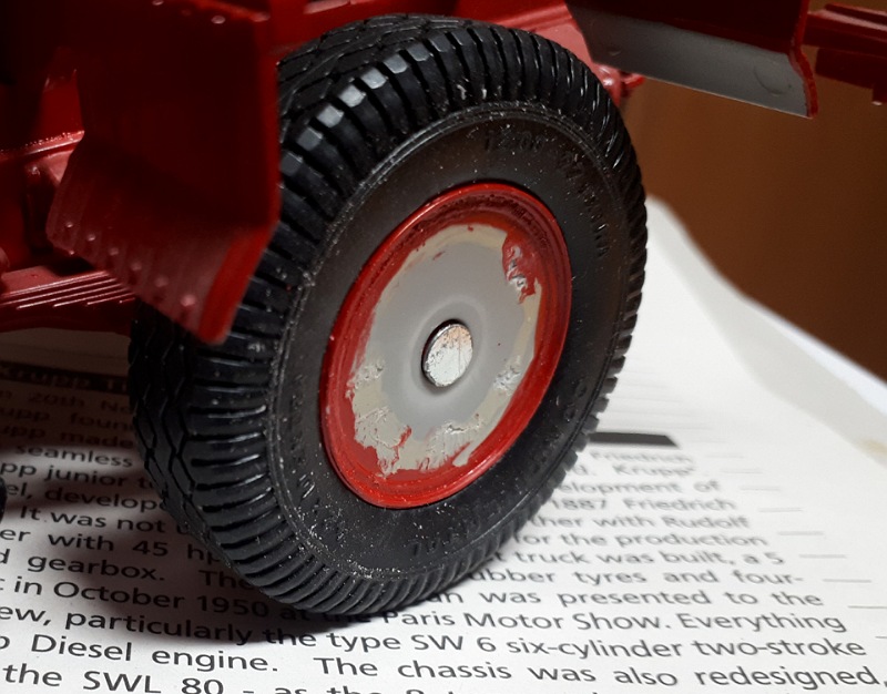

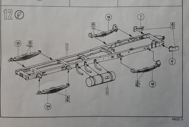

Wobei ich auf die schnelle nur das gefunden habe : https://www.truckin24.de/krupp-titan-swl-80-engl/
Vorne bin ich mir unschlüssig, ob das abgeplatzte Farbe sein soll oder schlichtweg dreck und Rost. Aber hinten sieht man deutlich, die lackierten Blattfedern. Und auch den Grund warum ich das nicht geglaubt habe das man die lackiert... Abgeplatzter Lack rundum, weil wenn die Federn arbeiten und federn, der beste Lack irgendwann bricht. Also die Sinnhaftigkeit stelle ich somit weiter in Frage, aber akzeptiere das es wirklich getan wurde

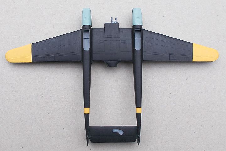

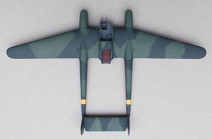

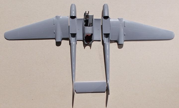

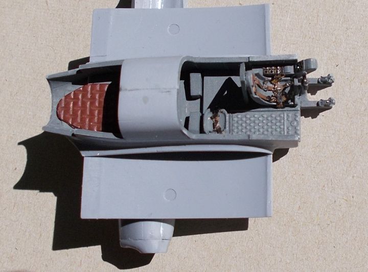

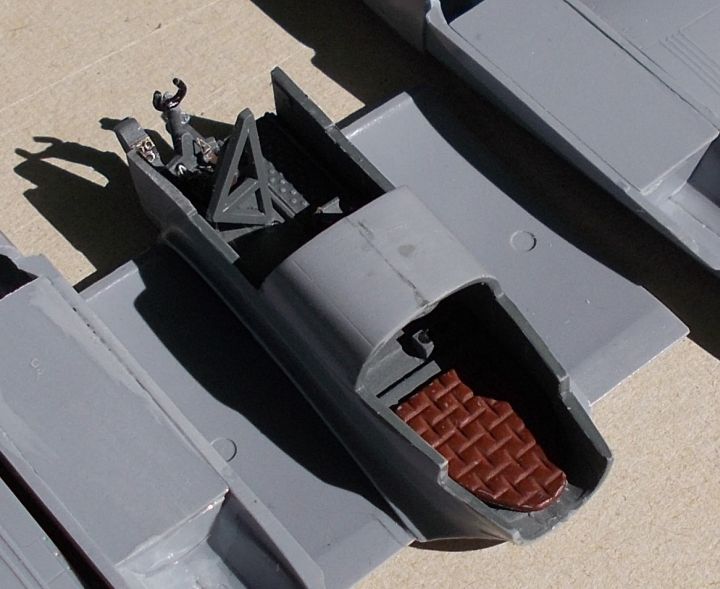

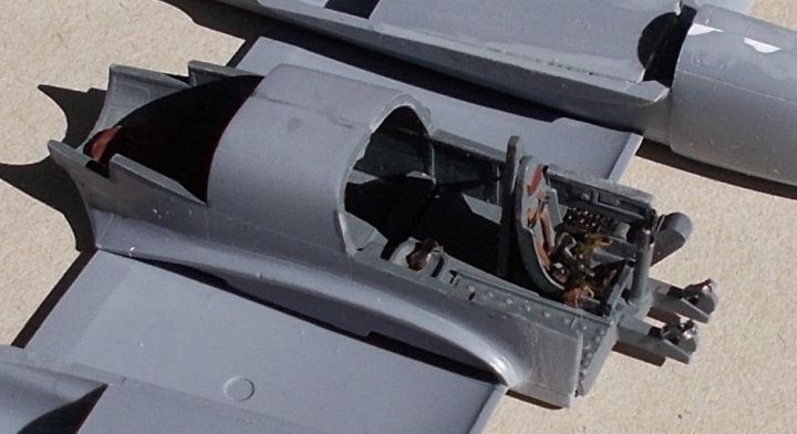

Die Passgenauigkeit bei meiner MPM Fw 189 ist bisher gut. Aber die Möblierung der Kanzel sieht etwas anders aus als bei Simitians GWH Modell. Vielleicht, weil es eine Übergangsvariante mit dem Einzel-MG im Kanzeldach war.
Mit den vielen PE Teile zur Ausstattung der Sitze kann ich mich nicht so recht anfreunden. Ich finde, es ist zuviel des Guten. Der Pilotensitz sieht aus, als hätte dort eine Schlange mit ihrem Nachwuchs ihr Nest eingerichtet. Auch mit der Kleberei habe ich leichte Probleme. Ich trage den Sekundenkleber zwar in Minitröpfchen mit einer Nadel auf. Es bleibt dann aber trotzdem ein Flecken Kleber. Wie machen das die Schiffbauer mit der Reling?
Die Herausforderung ist jetzt die Kanzelverglasung mit ihrer Unmenge an Streben. Dazu dann noch die originäre Bemalung in RLM 70/71 und danach die Wintertarnung. Viel Abkleberei. Der Trick mit dem Zahnstocher zum Abreiben des Überschusses funktioniert hier wohl nicht, weil die Markierungen auf den Glasteilen nur schwach sind und der Zahnstocher abrutschen würde. Aber dieses Modell steht und fällt mit der Kanzel.
Ich will jetzt erst die einzelnen Klarsichtkomponenten anpassen, sie dann aber erst zum Schluss nach Montage von Leitwerksträgern, Flügeln, Leitwerk einsetzen.

Webster hat geschrieben: Mo 25. Jul 2022, 23:32 Nach knapp 2 Monaten hatte ich endlich mal wieder etwas Zeit fürs Hobby
Na das kann sich doch sehen lassen
Eine schöne Tarnung
@Paul:
Das Cockpit sieht sehr gut aus
Ich fürchte allerdings, das man später nicht viel davon sieht bei 1:72.
Bei meiner in 1:48, sieht man schon nicht viel. Ausser mit Kamerazoom.
Aber nichtsdestotrotz toll gebaut.

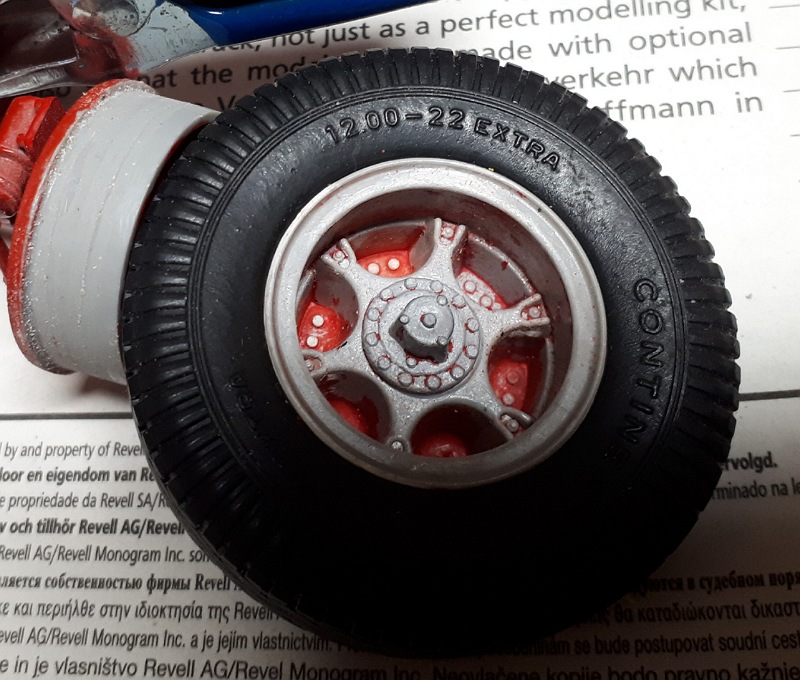

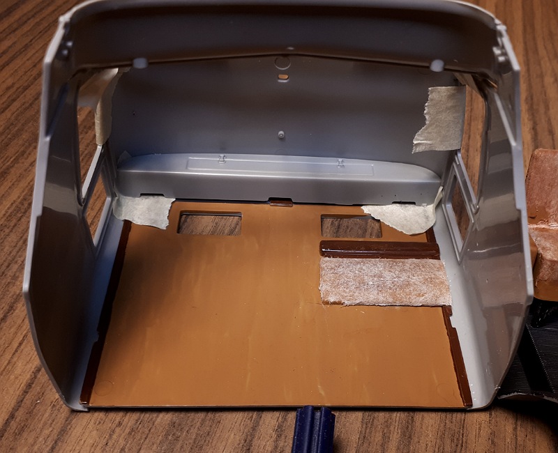

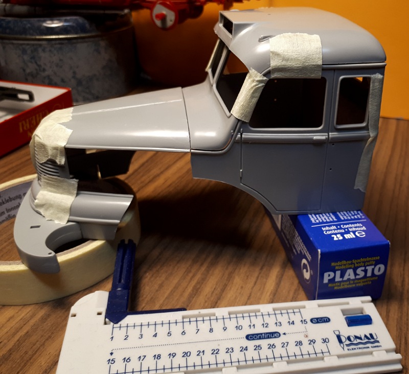

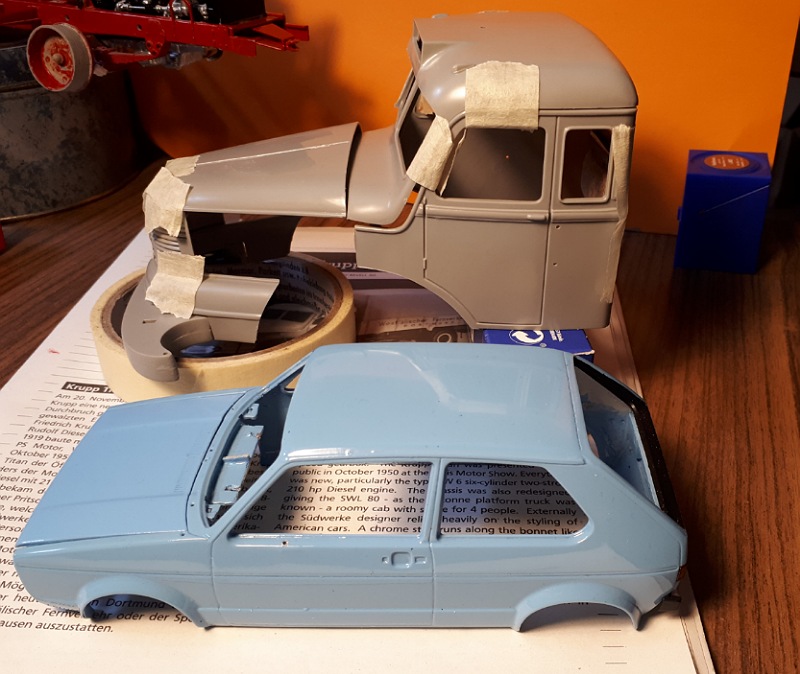

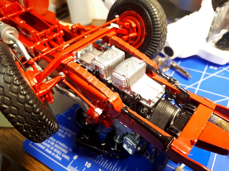

Der Titan wird ein ganz schönes Gerät...
Beim Überlegen, wie ich das Fahrerhaus lackieren werde, habe ich alles mit Klebeband zusammengesetzt. Das Haus alleine ist fast so groß, wie ein Golf...

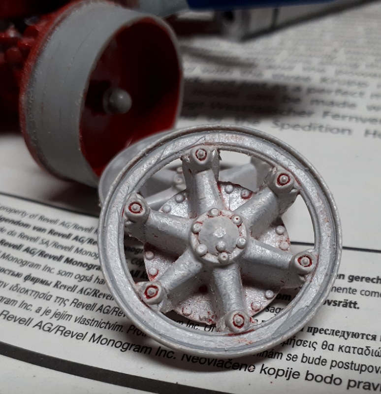

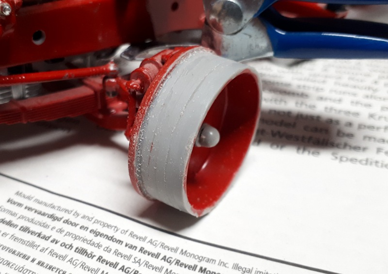

Heute wurden die Felgen entlackt, die Farbe ging kaum mit Spiritus ab, weil ich wohl wieder einen mimimi-Spiritus habe. Es gibt zweierlei. Einen "rein biologisch" und den "Standard".
Diesmal habe ich Abbeizer genommen, für den man ein Gefühl haben muss, sonst wird alles nur ein Plastik-Schleim.
Bei den Felgen habe ich gerade so, die Kurve noch bekommen, bevor die Oberfläche gar dahin gewesen wäre.

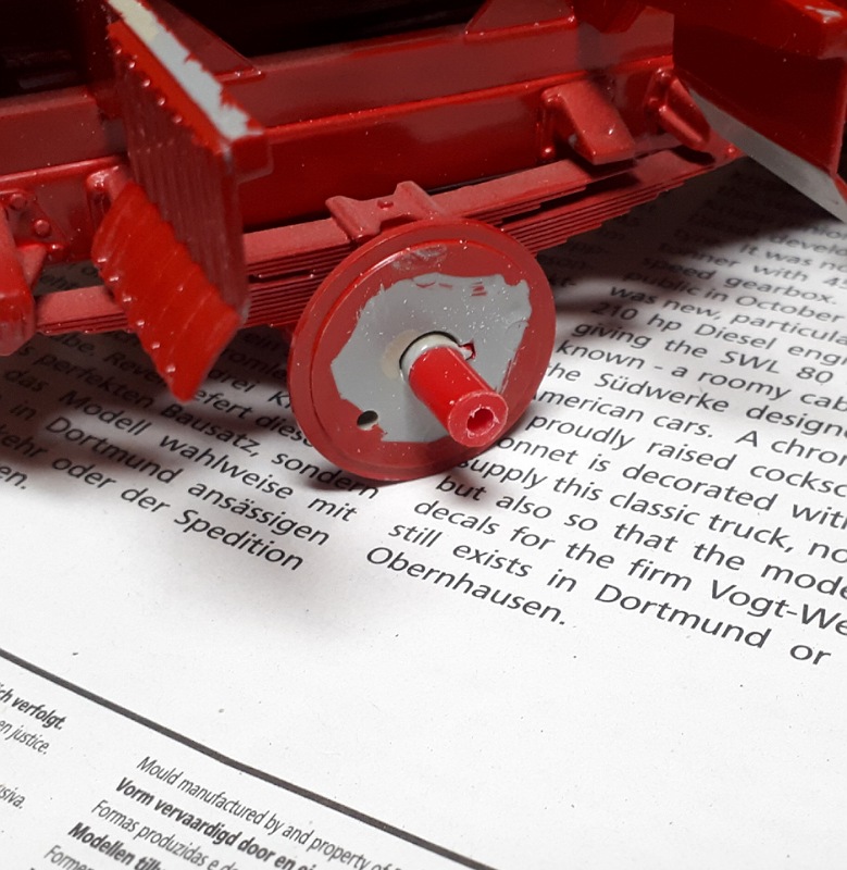

An der Hinterachse sind die Achsen/Felgen festgeklebt gewesen, hier dann etwas Gewalt. Aus Gußast kleine Stücke zurecht gesägt, und ein Loch durchgebohrt, für einen IKEA-Rückwand-Nagel, als Führung und Fixierung.

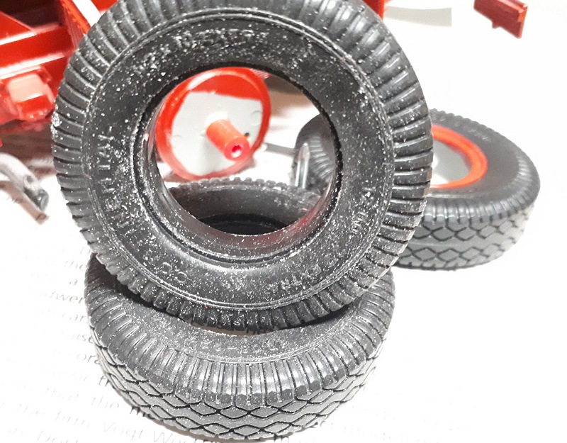

Weil nun alles sehr filigran ist, mussten auch noch die Felgen abgeschliffen werden. Die Reifen sind Vollmaterial und sehr schwer und besonders das Aufziehen braucht Kraft.
Beim Unimog sind es "Mäntel", wie beim klassischen Fahrrad.
Außerdem haben die Titan-Felgen Rillen, ähnlich wie eine Schlauchtülle.
Bei diesem Modell kam/kommt mir der Motor zu schräg vor. Zum Kühler hin steigt er an. Ich habe ihn komplett heraus getrennt, konnte aber den Grund für die "Schieflage" nicht finden. Die Motorhaube wird zwar zu gehen, aber es gefällt mir so nicht...
Hier muss ich mich nochmal nach Vorbildern umsehen.
An der Kabine habe ich auch herum gespielt und den glatten Sitzen eine Lage Taschentuch spendiert.
Das wird jetzt einmal bemalt und dann schau ich, ob ich das so machen werde.

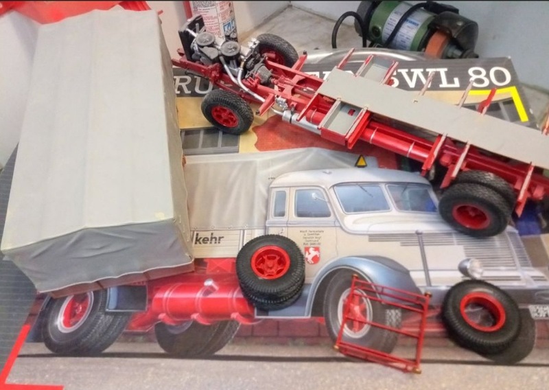

Ja, ihr beiden, ich bin euren/den Aufforderungen schon teilweise nachgekommen und habe Galerien/Berichte nachgereicht. Ich habe mittlerweile schon einige zu viele angefangene Beiträge
Von "Restaurationen" habe ich auch schon einige "bericht-et".
Oft komme ich an Punkte, an denen mir eine "gute Lösung" für eine Herausforderung fehlt, dann liegt sowas, bis mir ein guter Gedanke kommt und dann geht's weiter im Bau.
Deshalb gibt es (meistens) keinen Bericht, weil sonst unterwegs die Leser einschlafen... Ich möchte da nur an meinen Baubericht vom Unimog erinnern, der noch auf eine anspruchsvolle Lösung für seine Rundumleuchten wartet
So sah der Krupp vor dem Versand aus, danach waren die Hinterachse radfrei und die Vorderachse einbeinig. Ich hatte nicht mit so vielen Baustellen gerechnet. Und leider habe ich auch keine Bilder vom Auspacken gemacht.

Hi Bert,Revell-Bert hat geschrieben: So 14. Aug 2022, 10:26 So sah der Krupp vor dem Versand aus, danach waren die Hinterachse radfrei und die Vorderachse einbeinig. Ich hatte nicht mit so vielen Baustellen gerechnet. Und leider habe ich auch keine Bilder vom Auspacken gemacht.
An solch ein Projekt, würde ich mich nicht ran trauen.
Klasse was du hier daraus machst

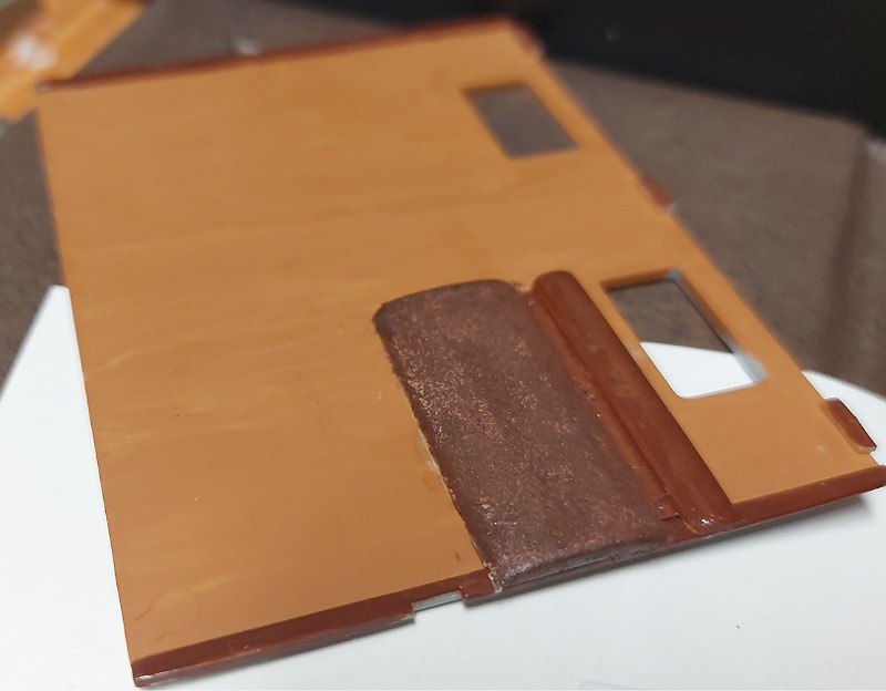

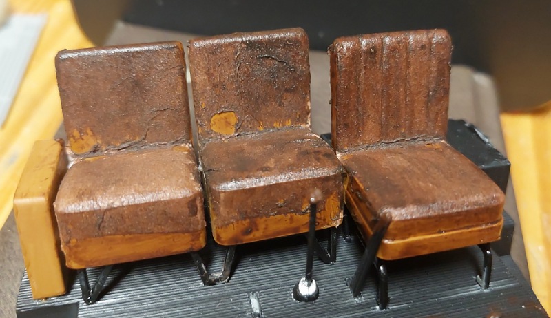

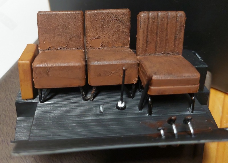

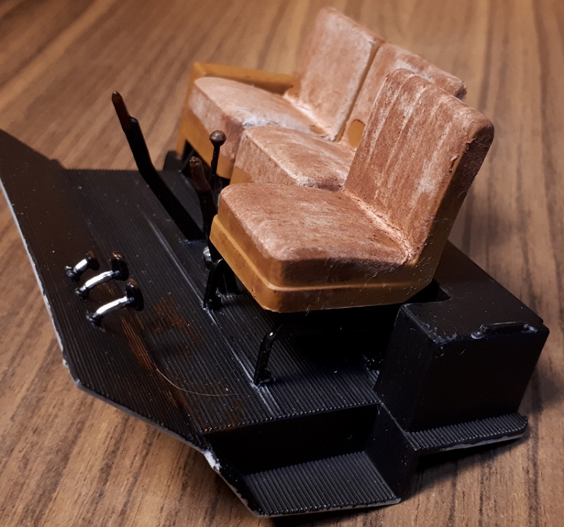

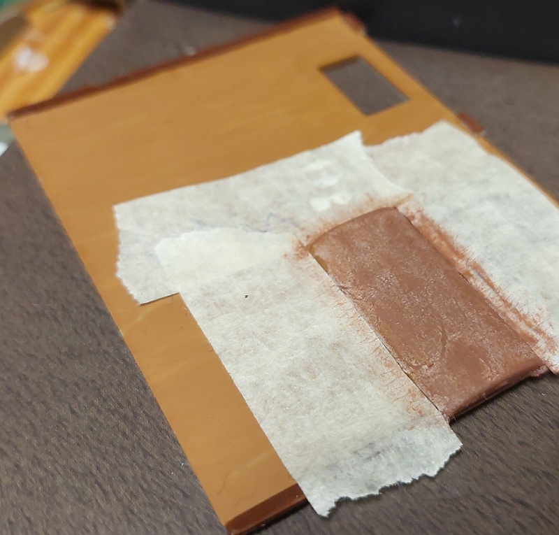

Sitz-Tuning noch in Kinderschuhen...
Hier wurde großzügig Taschentuchpapier mit verdünntem Holzleim aufgeklebt und "Beschädigungen eingearbeitet".
Danach mit #84 gepinselt und mit #84 abgedunkelten #382 "trocken gebürstet".
Hier brauche ich noch einiges an Übung...
In der Kabine wird man die Sache eh nur wenig sehen
An der Rückwand ist es umgekehrt, dunkles #382 zuerst, darauf dann #84 "trocken gebürstet":
Und ja, ihr habt mich überzeugt, ich werde den Titan später in einen eigenen Thread packen, das dürfte dann der 6,3Mio angefangene Beitrag von mir sein
- Simitian
- Beiträge: 5013
- Wohnort: Wesermarsch
- Has thanked: 6 times
- Been thanked: 39 times
@Bert:
Na die Sitze sehen doch klasse aus
