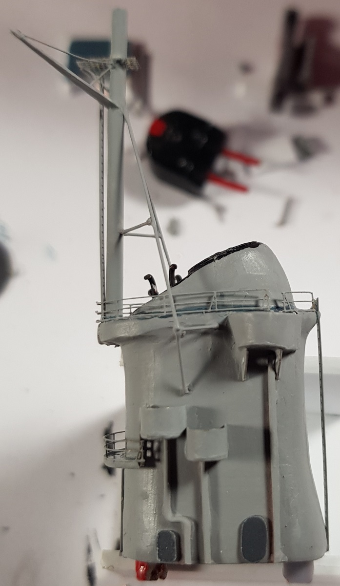

Es geht langsam weiter da jetzt alles was ich mache so ‘riesig’ … Klein ist und deshalb Fragile, viel Zeit für wenig Sichtbares
Top Level Barriere Stack 2 und fine tuning
Stern 40mm AA Direktor Tubs

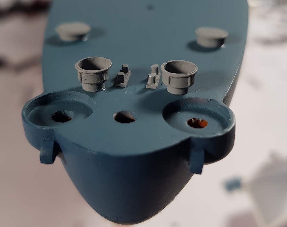

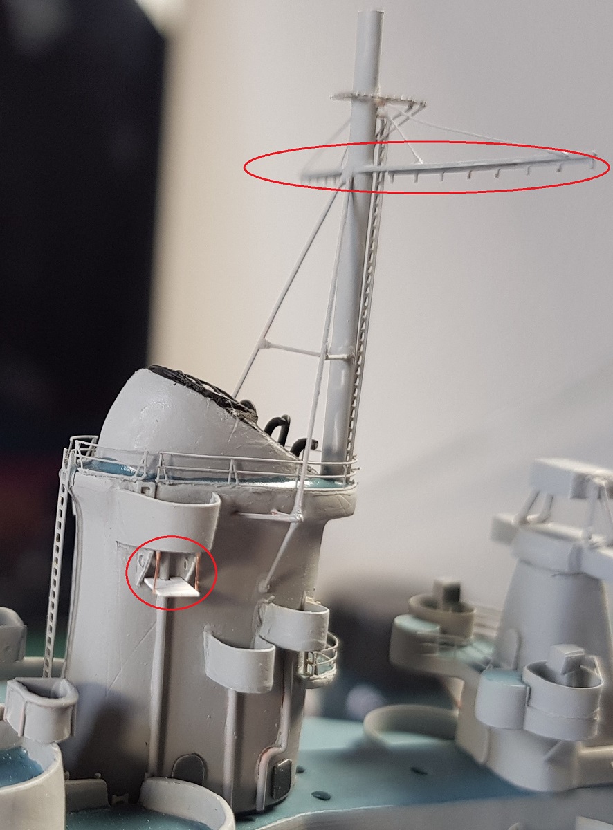

Habe mir lange überlegt ob ich das machen sollte…. wenn ich mich diese Frage stelle… kommt immer das Antwort… "du wirst es dir übel nehmen wenn du es nicht machst"
habe es ohne Farbe im Bild genommen so das ihr sehen könnt wie es gemacht worden ist, auch habe ich die Vorbereitung gemacht für Riggung
Und mit diese extra Details gemalt, glaube ich das mein Stack 2 beendet ist und habe Sie festgeklebt

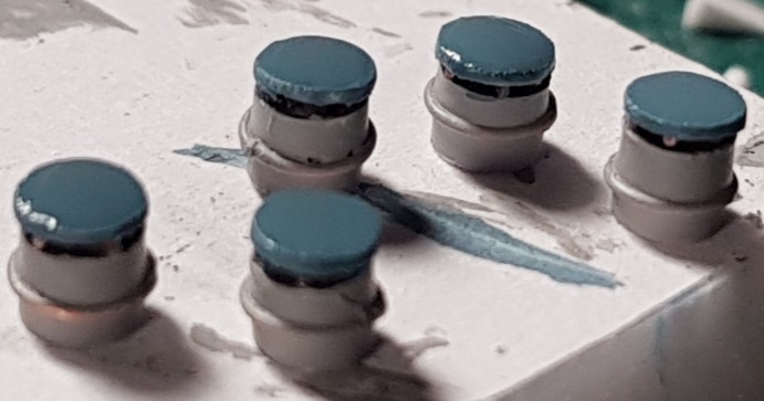

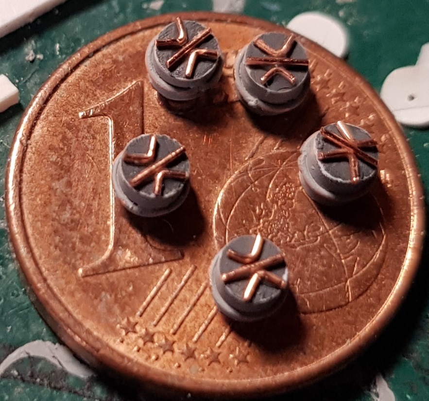

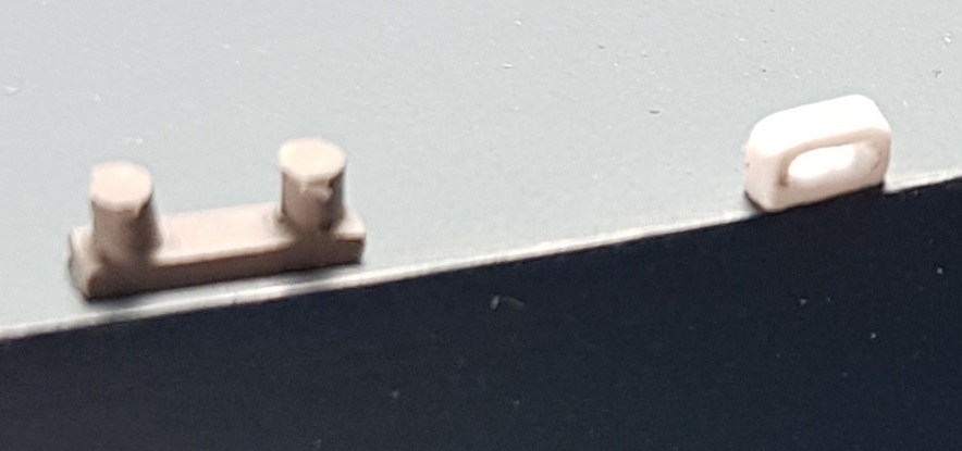

So vieler Details müssen noch gemacht worden und DAS Problem mit einem Schiff der IOWA klasse ist Sie sind ja RISIG 271m… jedes stuck das man macht ... muss man sehr viel wieder machen
Kabestan gibt es 16 … und dieses Stuck rechts (kenne der name nicht) … muss ich 30 mahl machen

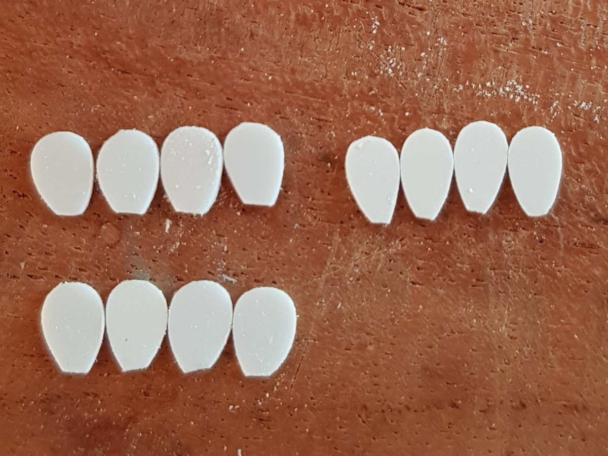

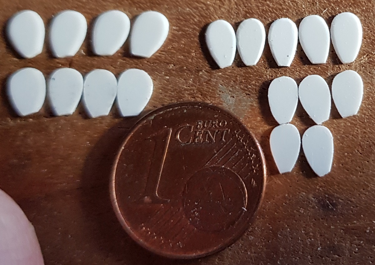

der Burleigh hatte nur eine... der Iowa 4 und dies sind die Blätter von links der externe 4 pall Schraube und rechts den Anfang der Center 5 pall Schraube ... ja die blättern sind anders, der Form des Blatts ist im grosse ähnlich ... die 5 Blätter sind nur schmaler
Das werden Treppe zugange

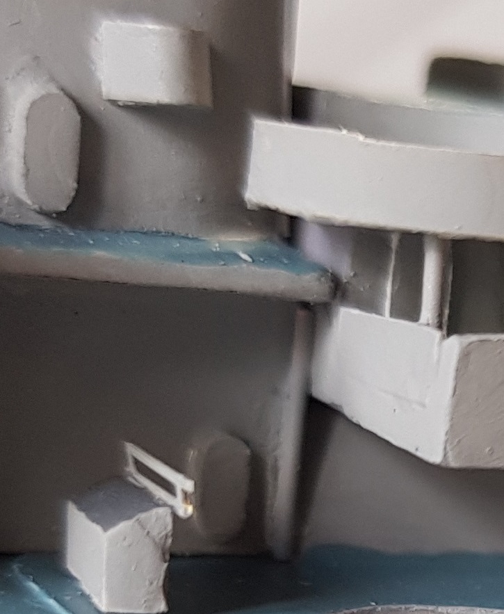

das ist immer das Problem mit Makro Aufnahme … sieht so schlecht aus … ich benutze dieser Makro Bilder für den Fine-tuning also … sie werden besser werden … aber glaube mir… dieser teilen sind ja alle so klein, dass normaler Sicht dieser Ungenauigkeit nicht sieht.

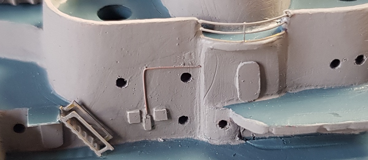

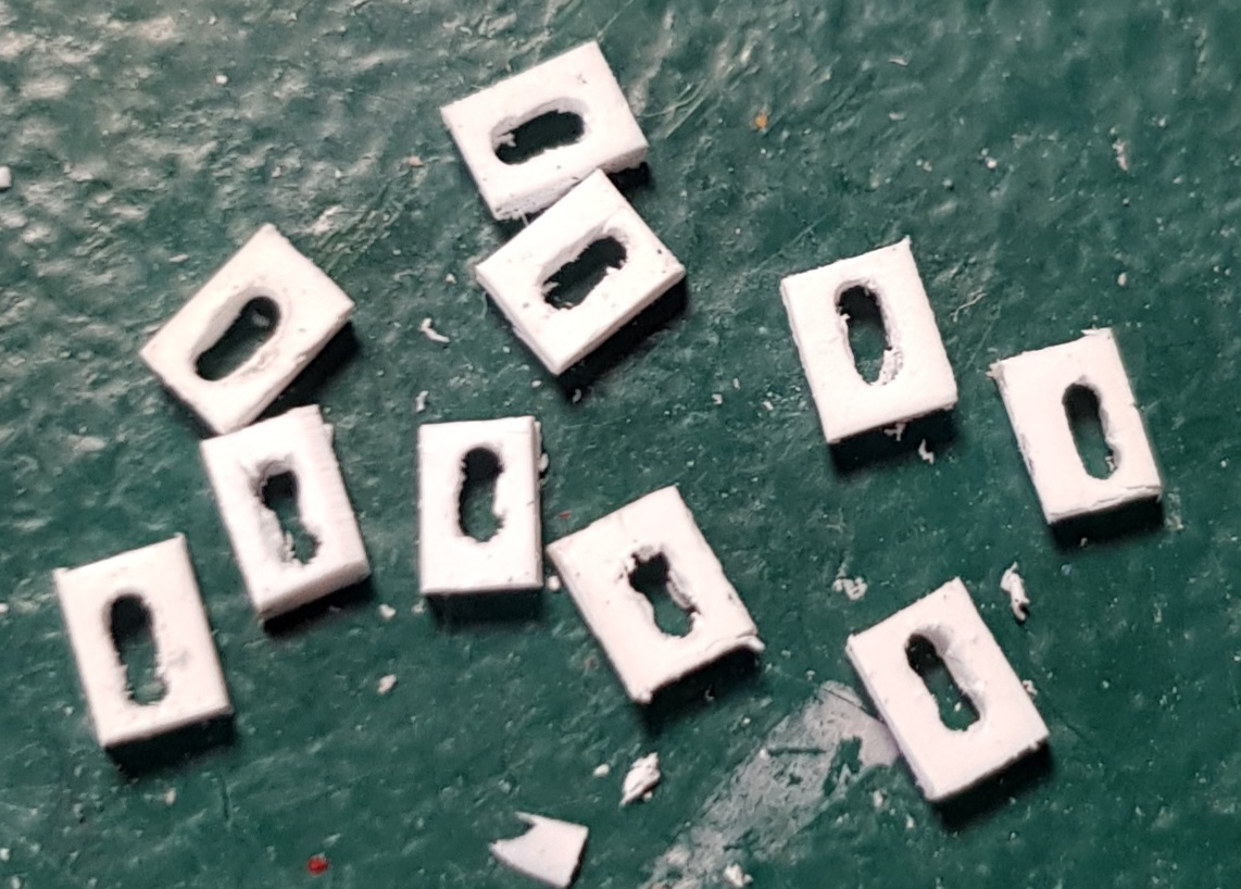

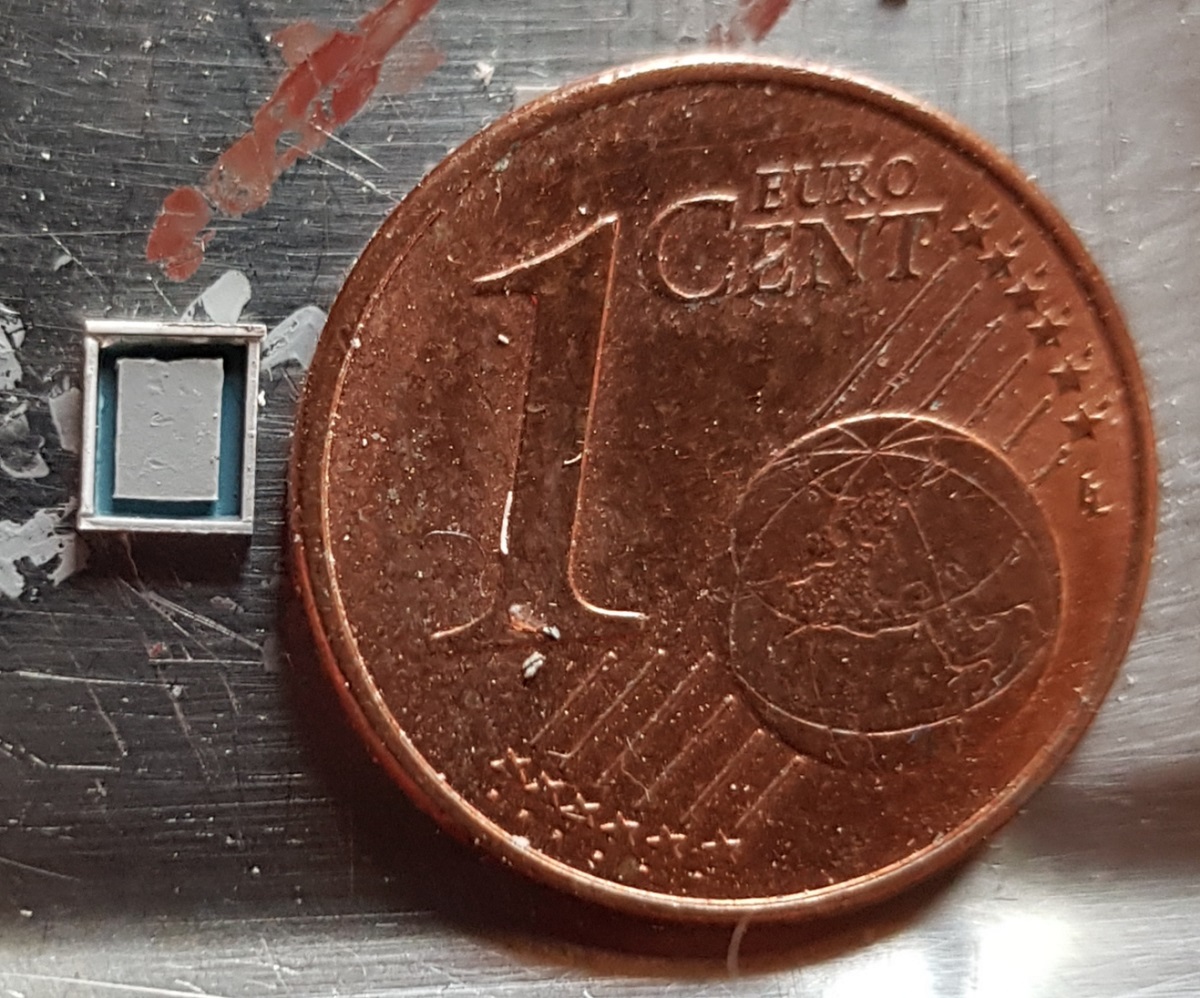

Dies ist die weitere Evolution der Treppe Zugang, solche gibt es 6 auf dem ganzen Schiff, es sind eigentlich geschützter Decksluke
Alle schraube Blätter sind gemacht, und die Hälfte hat den nächstem schritt bekommen
Ich werde einige neue gesamte Bilder machen wen die schraube beendet sind... sonst kannst im Bau Bericht rückwärts einige finden

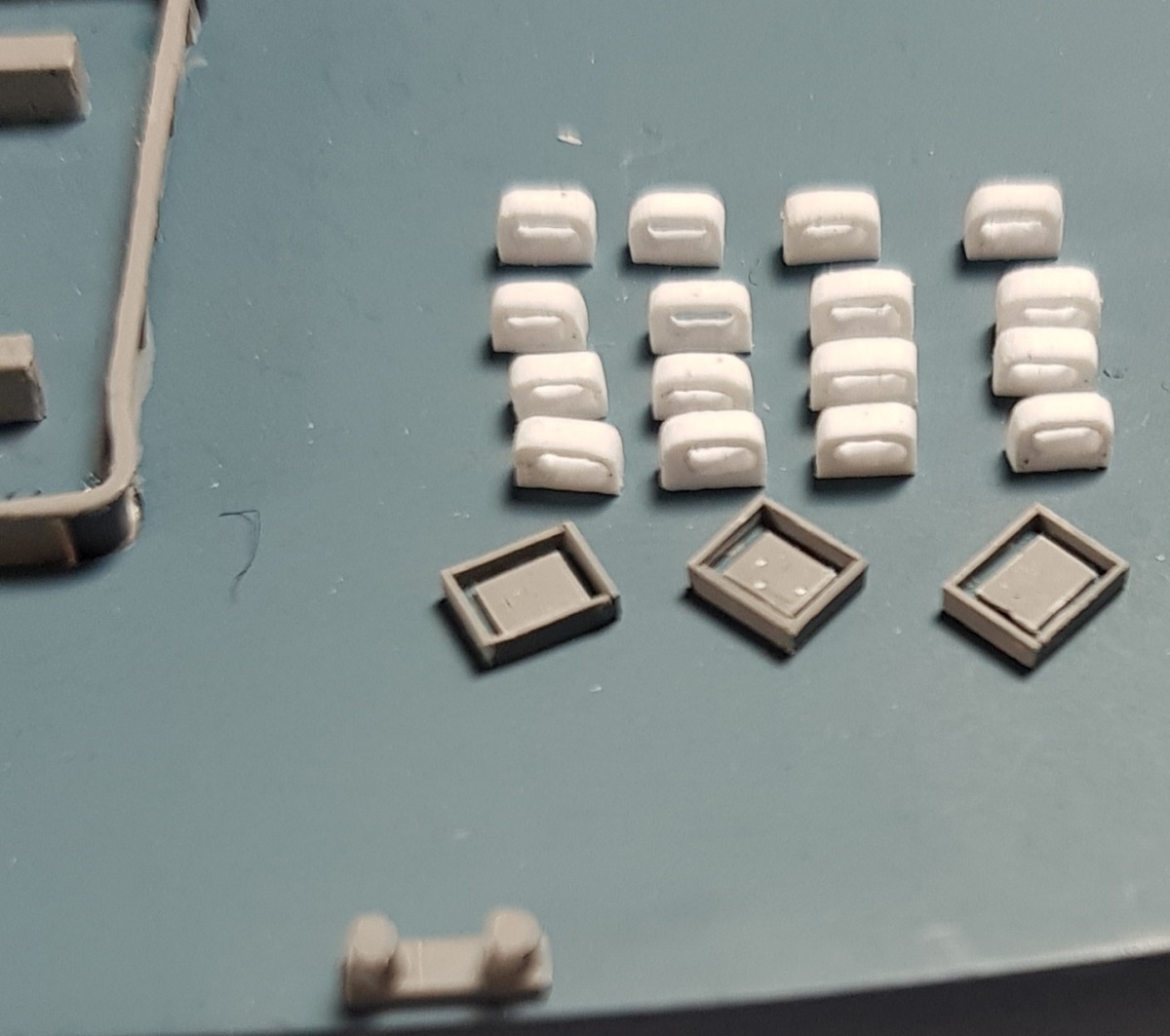

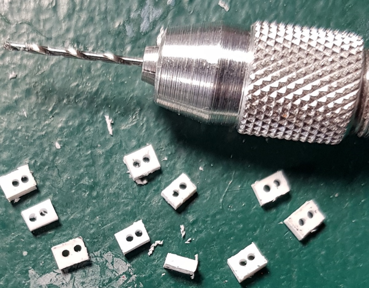

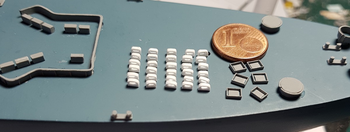

Danke Miss Blitz,

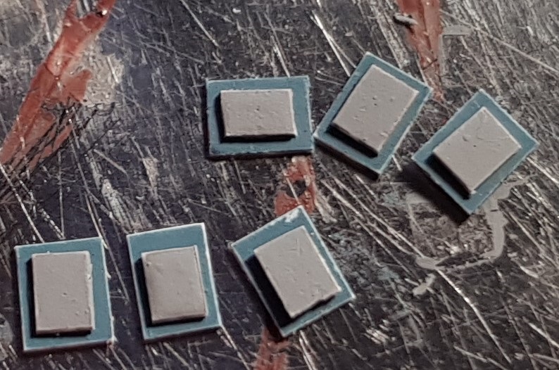

kleine Evolution… erst die Löcher
die Löcher mit einander verbinden mit Cutter
Fine Tuning… 16 sind gemacht… 14 müssen ja noch gemacht werden und jetzt sind auch schön 3 Decksluke vollendet.

von Triumph68
alle 30 sind gemacht und auch die 3 lätzter Deckslucke

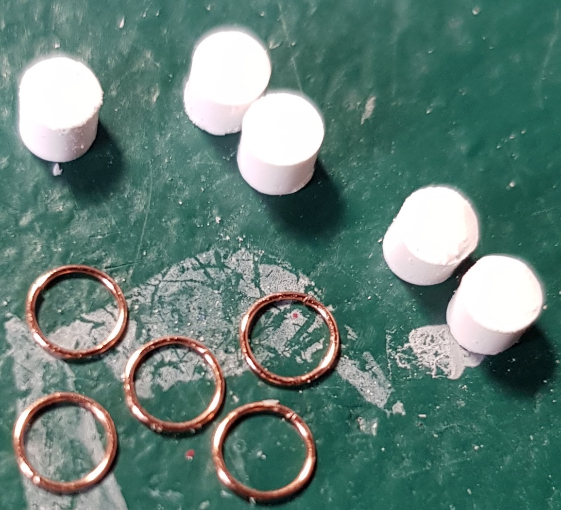

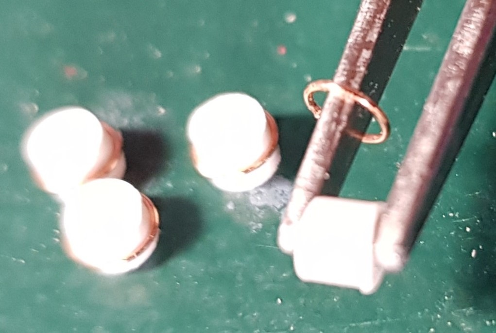

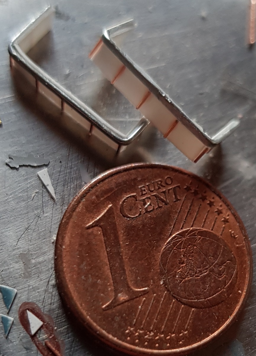

Trotz wenig zeit, ... 2 neue Schutzmauer
dies kleine Sachen muss man sehr langsam machen, die kleine Cu stucken sind schwierich zu fassen und gut zu kleben
