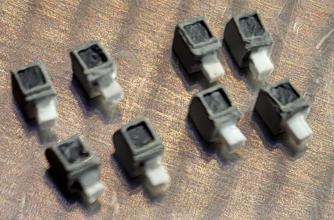

und 8 neuer luft "Champignons" in aufbau

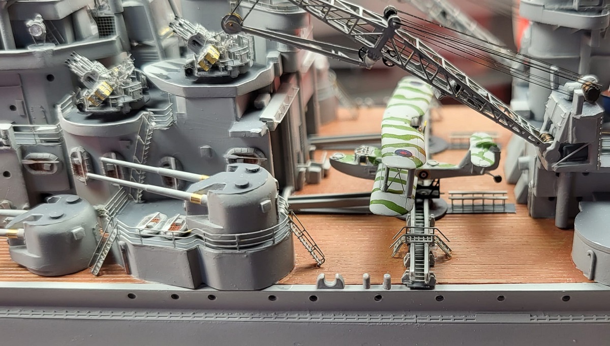

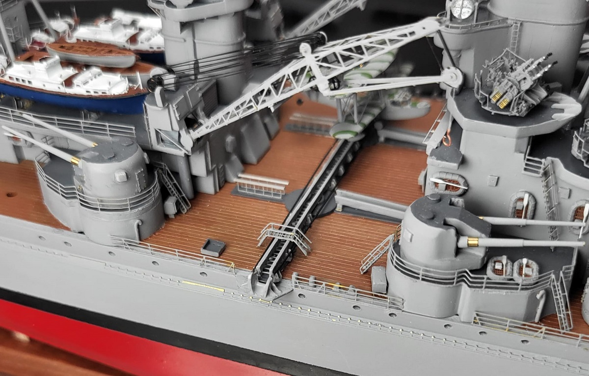

es fählte 2 noch Winches hinten...habe also 2 neuer winches gemacht
werde weiter von forne nach hinter die fehlender details anbauen und die railings werden angebracht when alle Deckdetails fur das Teil des schiffes angebracht worden sind, beide Schiffseiten sind auf gleiche höhe gebracht und da SO viele Sachen schönn da sind, habe die neue angedeutet
viewtopic.php?f=275&t=7630
Triumph68
Beiträge: 743
Been thanked: 43 times

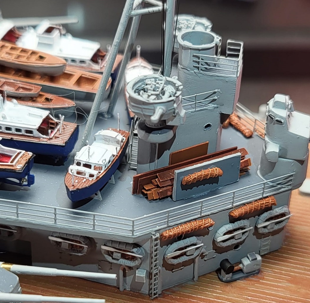

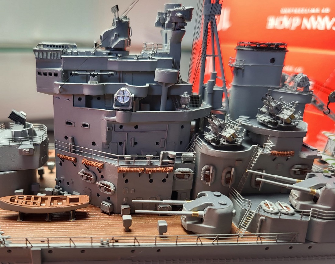

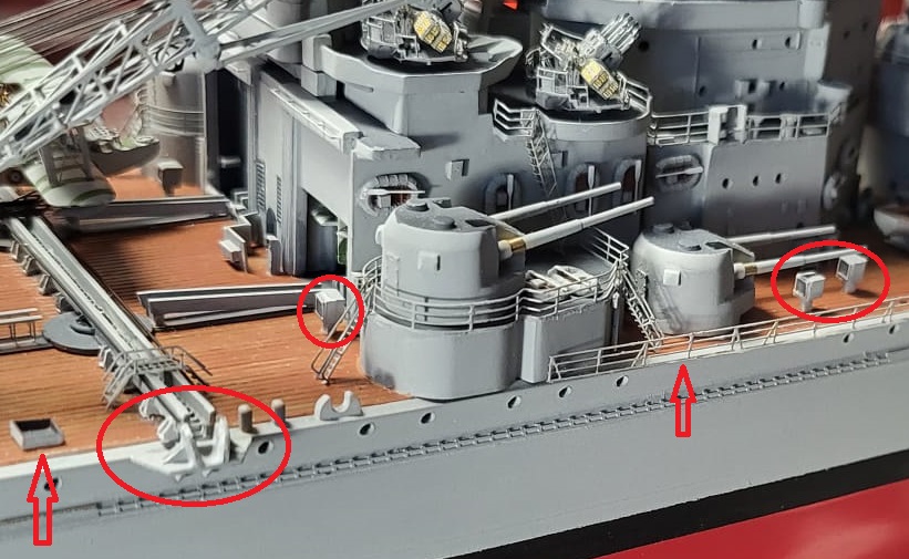

8 Sachen sind angebaut...finde welche
Triumph68
Beiträge: 743

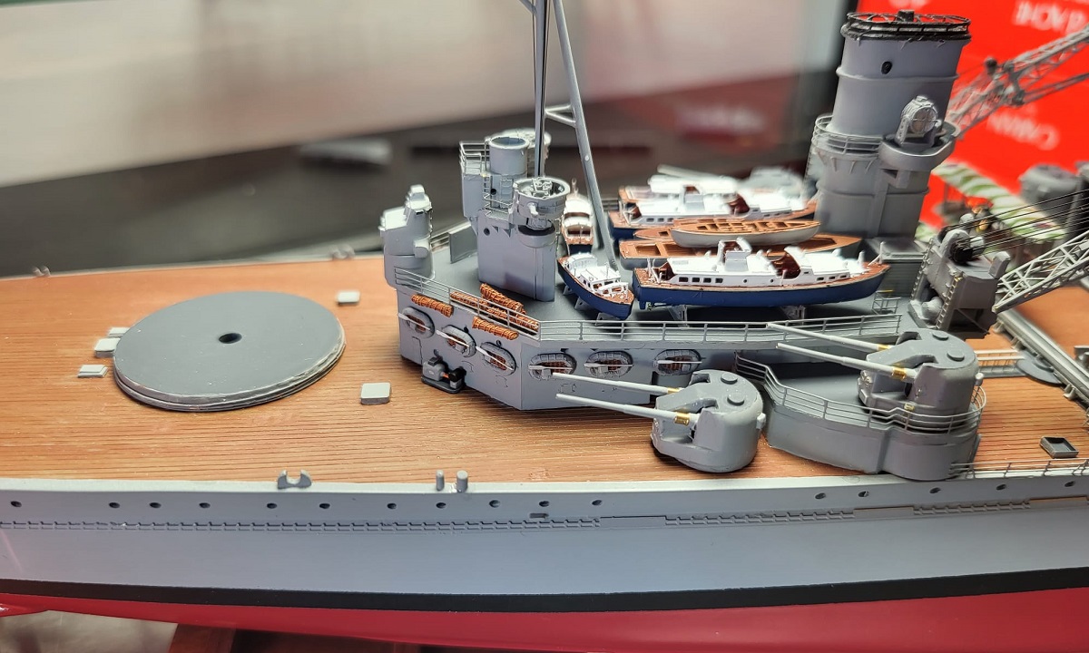

andere seite auf gleiche Hohe
Habe lange nicht gewust wie ich es machen sollte.... Lösung
und dan auf dem Schiff... und da machte ich ein bleuder Fehler....2 nicht auf dem richtiger platz

Ich weiß zwar nicht, was das für Dinger sind, aber ein Fehler wäre mir nicht aufgefallen.
Gruß Björn

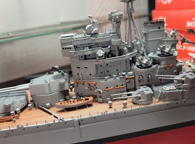

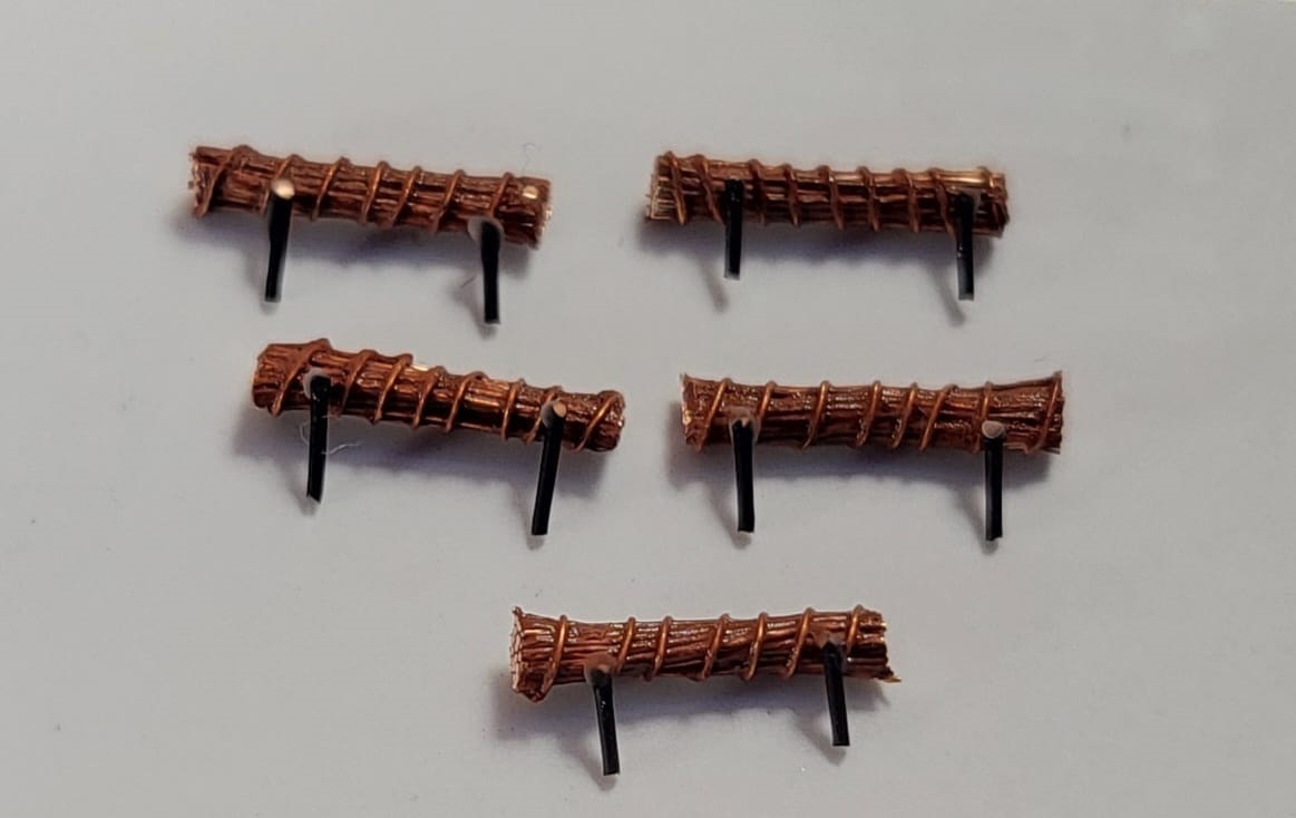

Diese dingen sind aufgerolter klimnetze, benutzt um zbs bei Landungen soldaten runter klimmen zu lassen in die Landingkrafts.
Triumph68
Beiträge: 743
Also.. so solte es sein
und jetst muss ich mich auf das Heck des Schiffes Konzentrieren

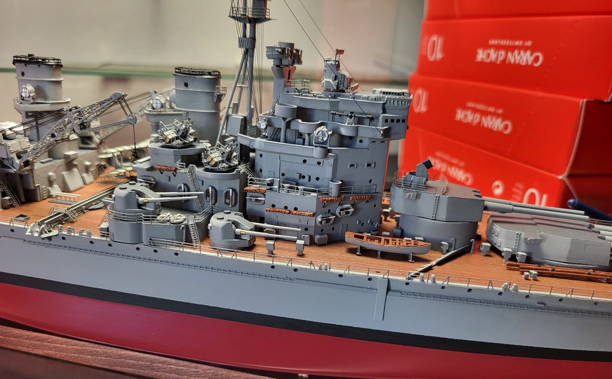

Gern Björn,

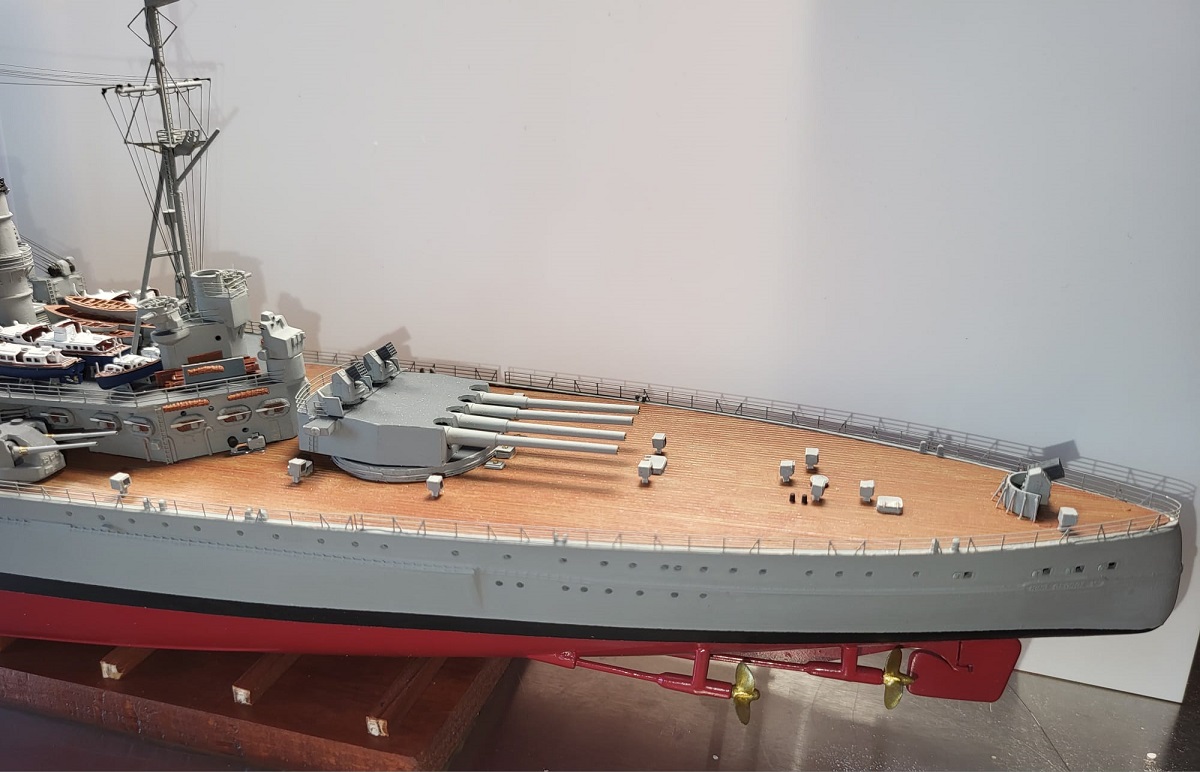

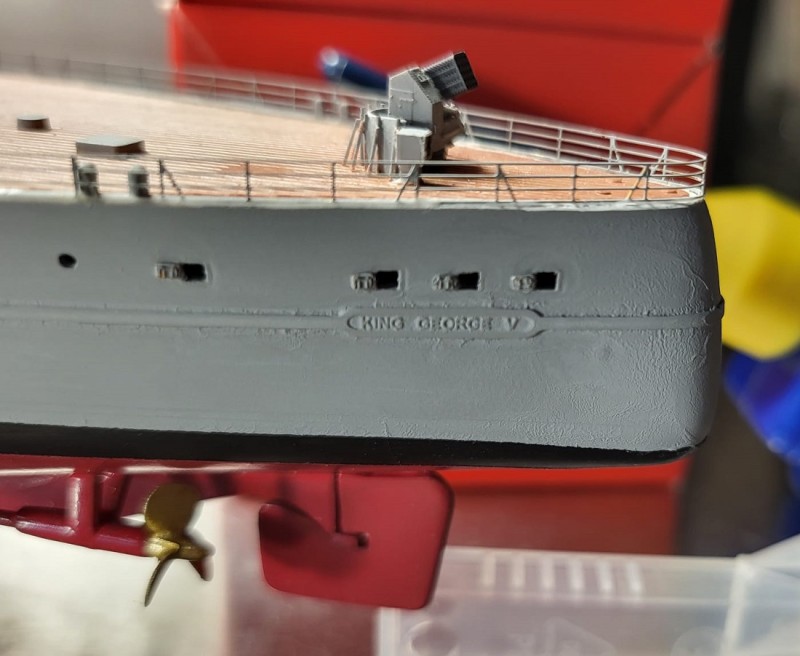

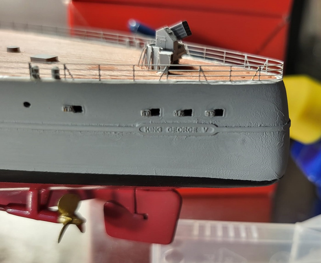

dies ist Zweiter versuch...
sieht ok aus, habe auch schönn die hintere railing platsiert
einige extra details am heck aufbau... wollte holzplanken haben... geschehen
fehler der Klimnetzen ist Korrigiert

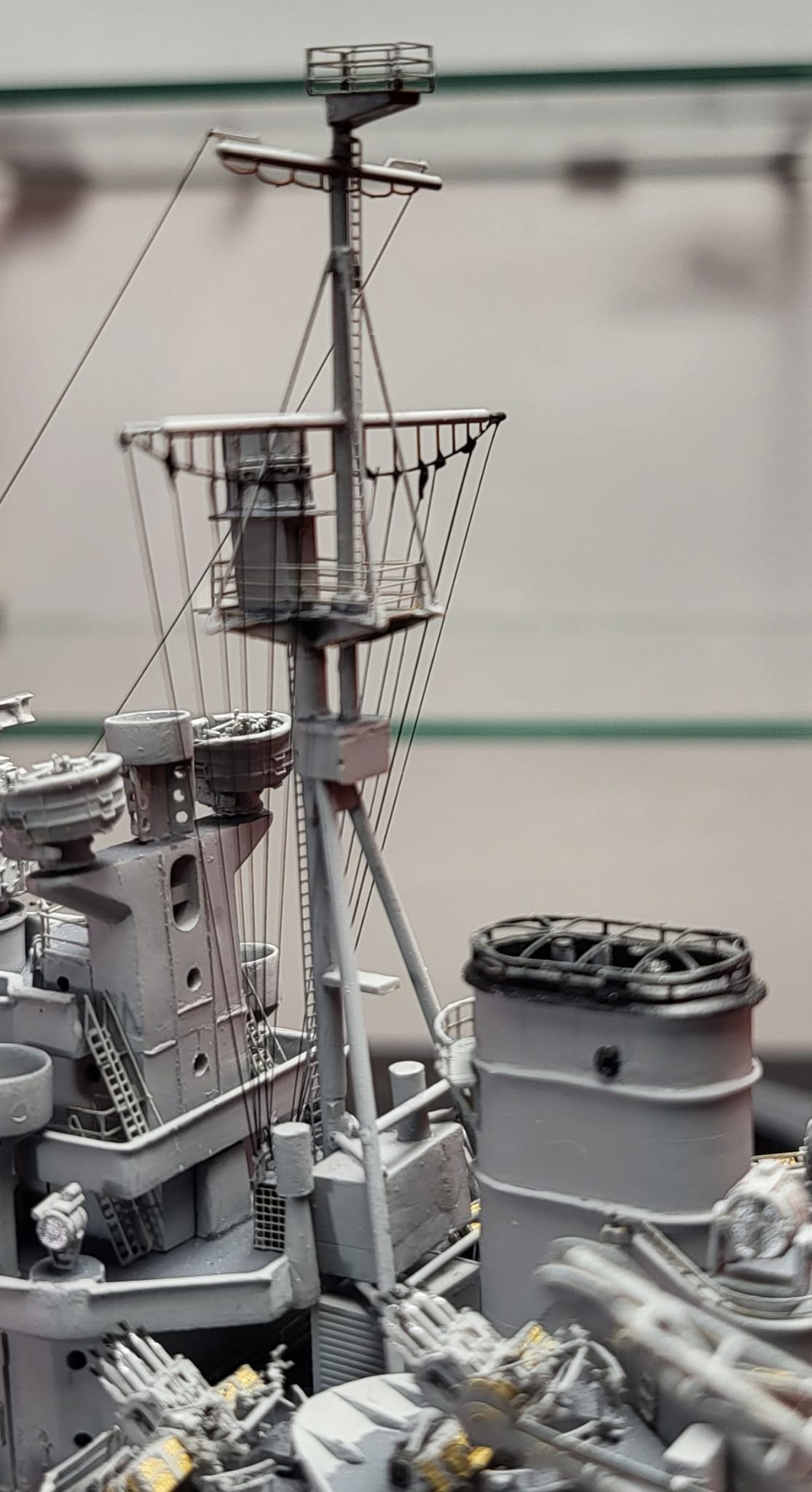

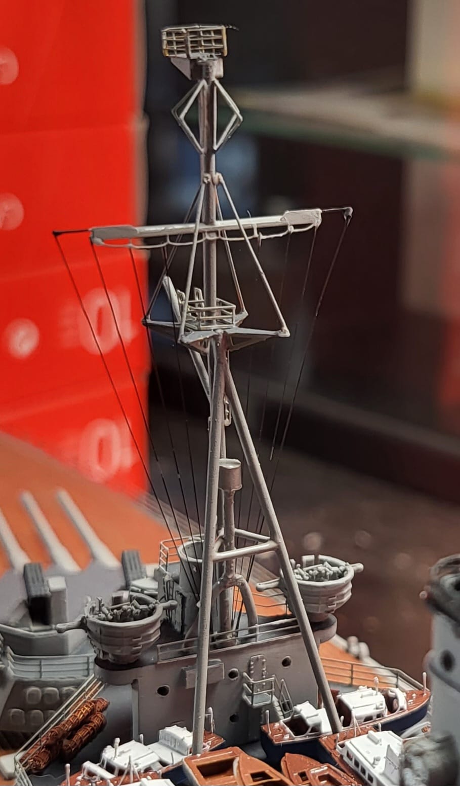

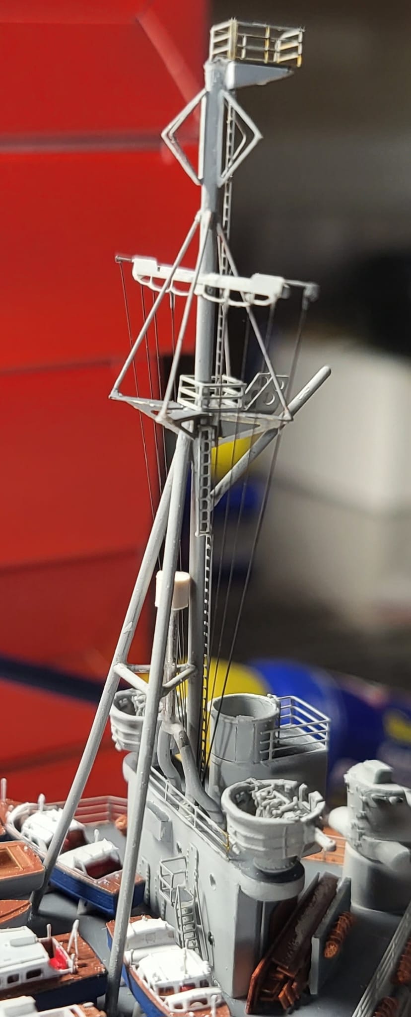

Ich machte ein Bildcheck des echtes Schiffes und merkte plotzlich ... ich habe die ladder auf beide Masten vergessen, aber auch das "nicht im kit vorsenen stuck, im center der hintermastes... also ... das wahr nicht einfang mit den riggings schönn gemacht

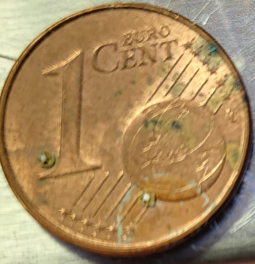

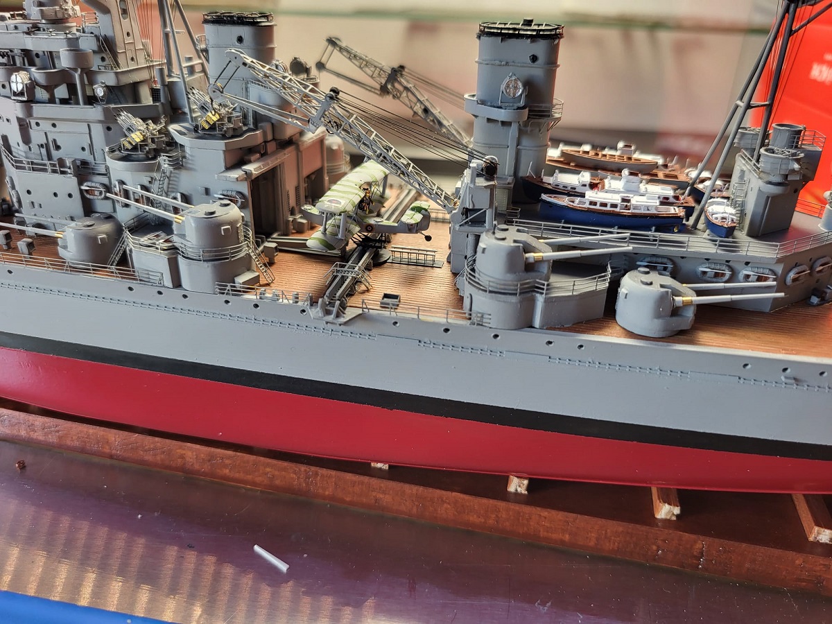

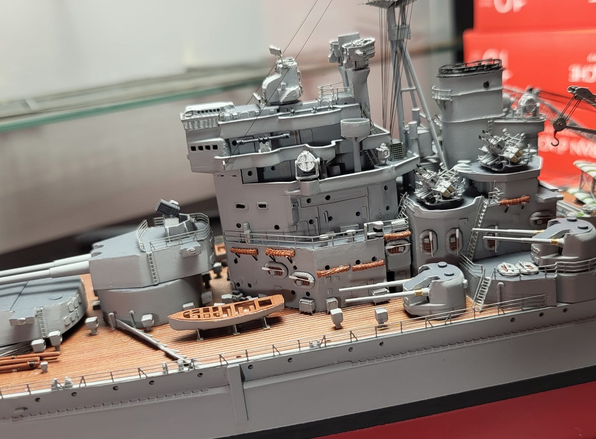

Ich habe sehr viele Kleine Sachen gemacht.....aber dies ist meiner meinung DAS kleinste jee... das kleine weise punkt is ein 0.1mm plastic fixiert auf ein 20mm AA visier
umgedreht und auf dem Schiff, das ist gerade was es brauchte um die richtige Hohe- Perspektiv zu haben
ich lasse sie so ungemahlt,... dan sieht man es besser
WhatsApp Image 2024-08-29 à 17.32.14_fe69fa86.jpg (78.93 KiB) 4596 mal betrachtet

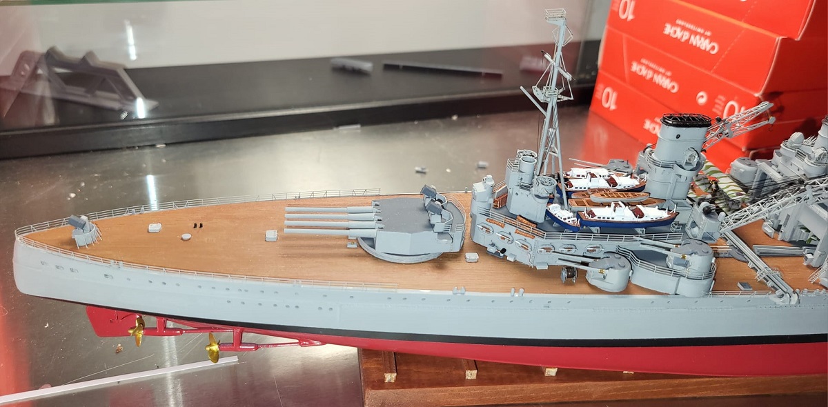

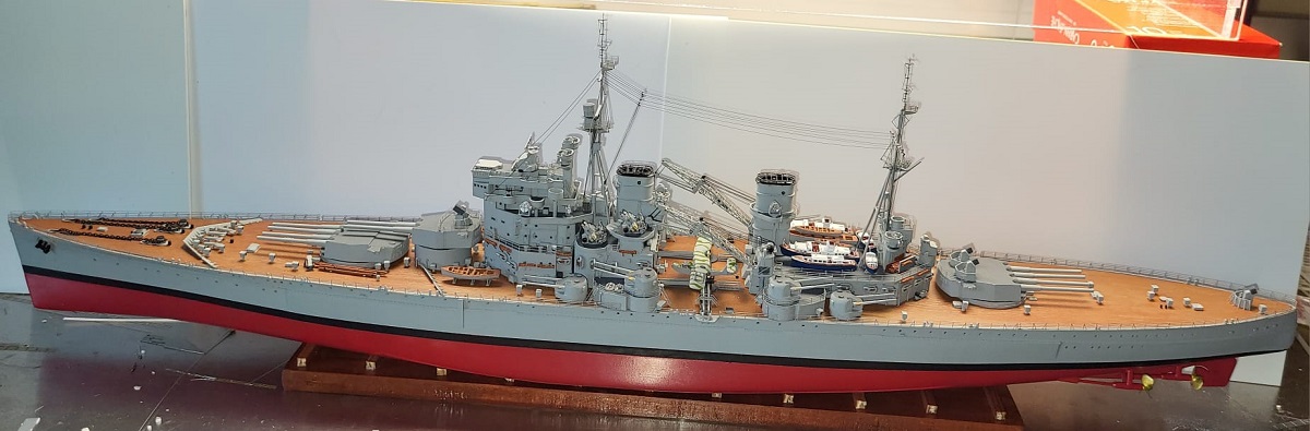

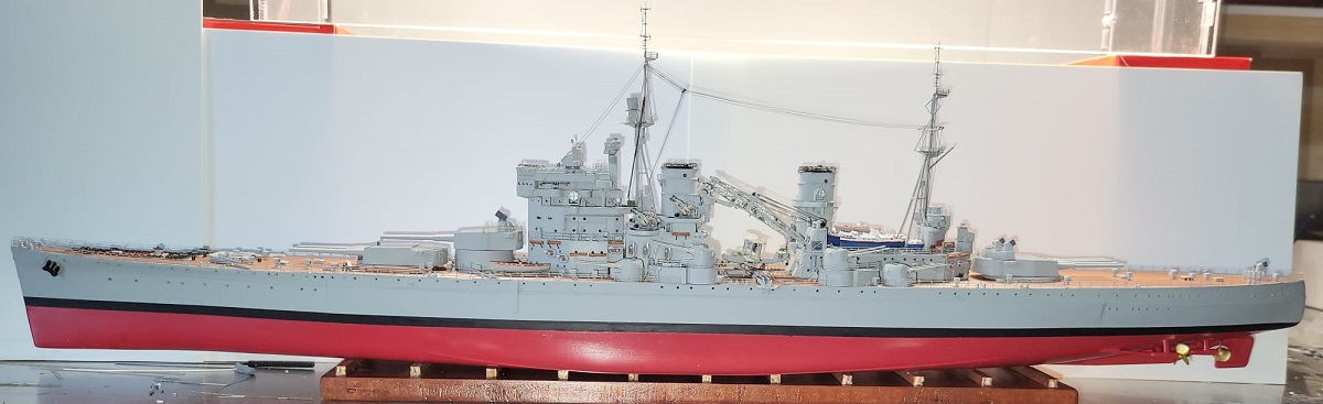

und das gansem hinter teil... ohne Kannone
und mit, Sie ist jetzt endlich fixiert

Dank für Eure Worte, obwohl ich uberzeugt bin das ihr das auch könnt wenn Ihr wollt.

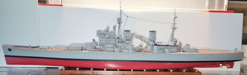

Ausser einige kleine Sachen das ich auf das Schiff haben möchte, und die Flagge, ist Mein KGV beended,
mehere Bilder Kommen wenn Ich Die Teilen bekommen.... wahrscheinlich nur in einige Monaten.
