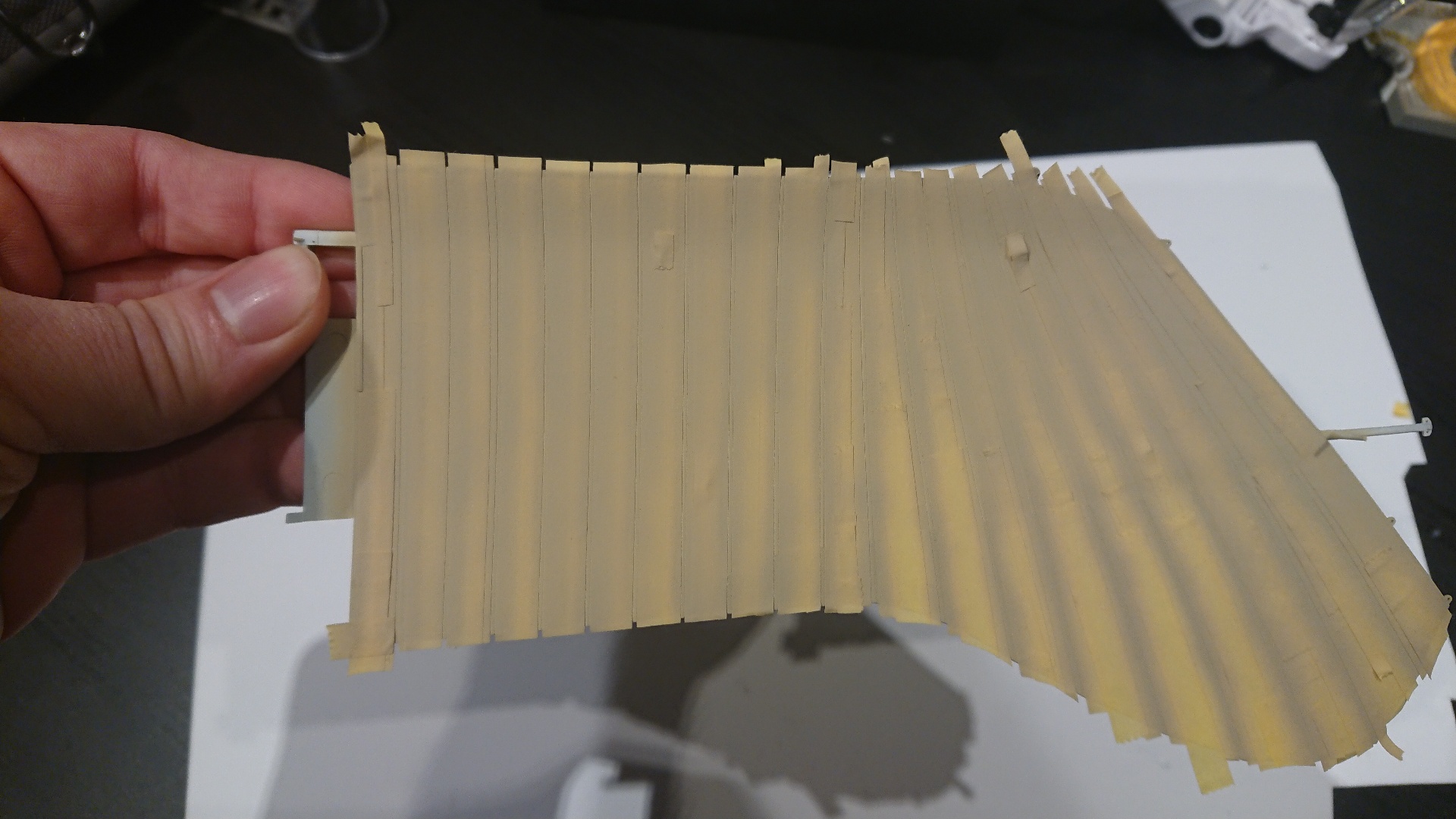

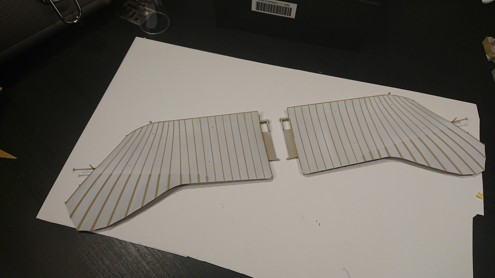

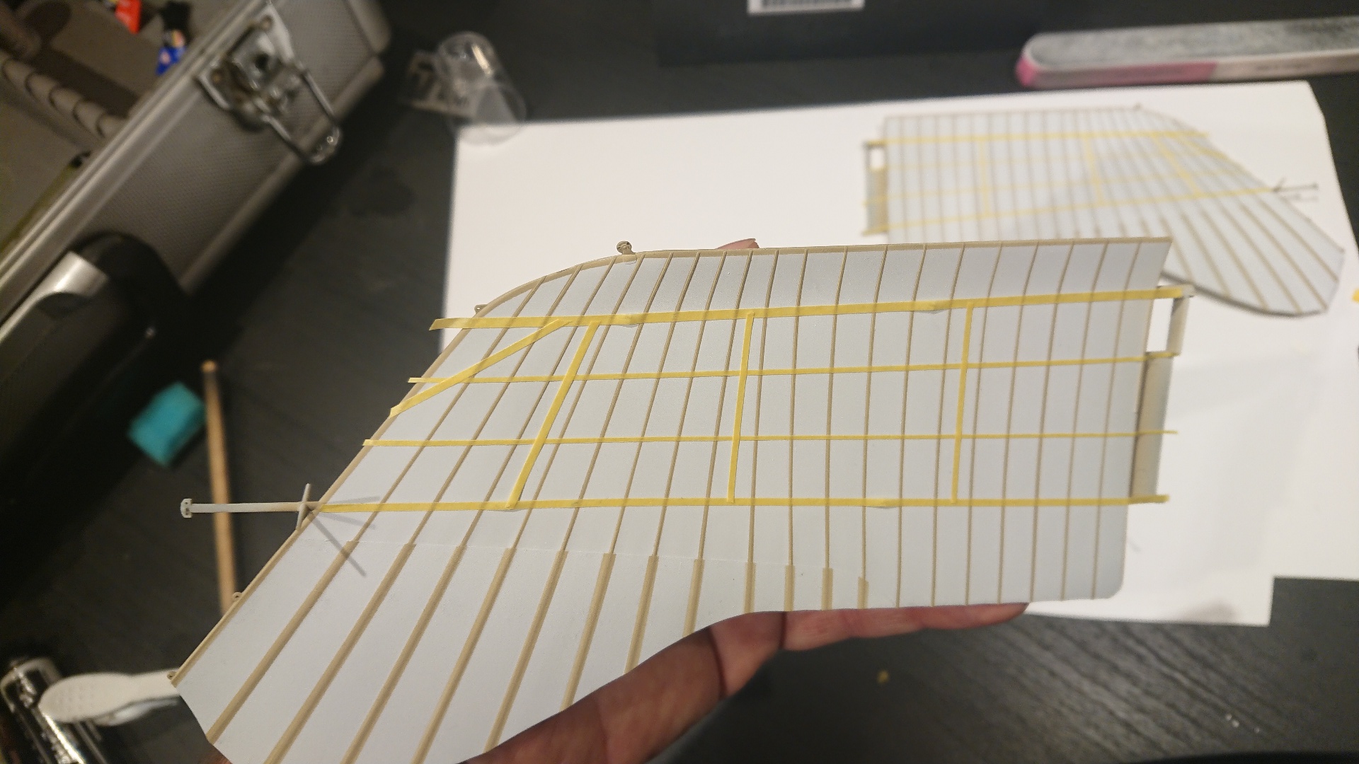

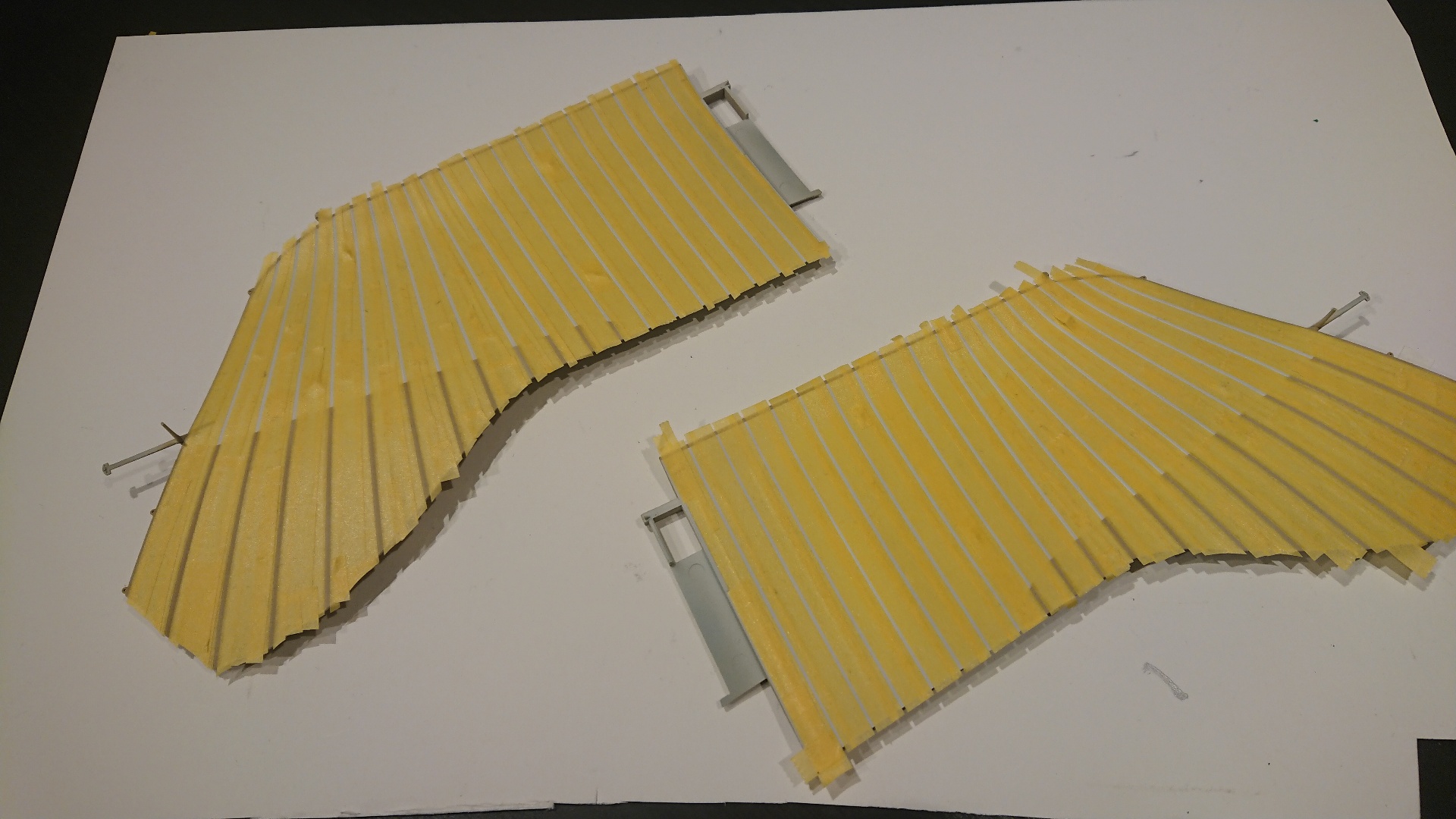

scheinbar nur ein kleines Update über die Unterseite der Flügel, aber es ist eine sehr monotone Arbeit. Stundenlang abkleben, 5 Minuten sprühen wieder abkleben, ...
Die Flügelbespannung im Original war sehr dünn, so dass von unten die innere Holzstruktur durchschien. Das kann man so auch auf alten Bilder der Stahltaube erkennen. Diesen Effekt möchte ich gerne nachbilden. Was ich versuche, ist nicht meine Idee, sondern habe ich in der slowakischen Zeitschrift "Modelář" , Ausgabe 10/2017 gefunden. Dort wird es Schritt für Schritt erklärt. Man kann die Zeitschrift elektronisch erwerben, habe ich für etwa 3 EUR gemacht. Aber Bilder daraus kann ich dann natürlich nicht hier reinsetzen.

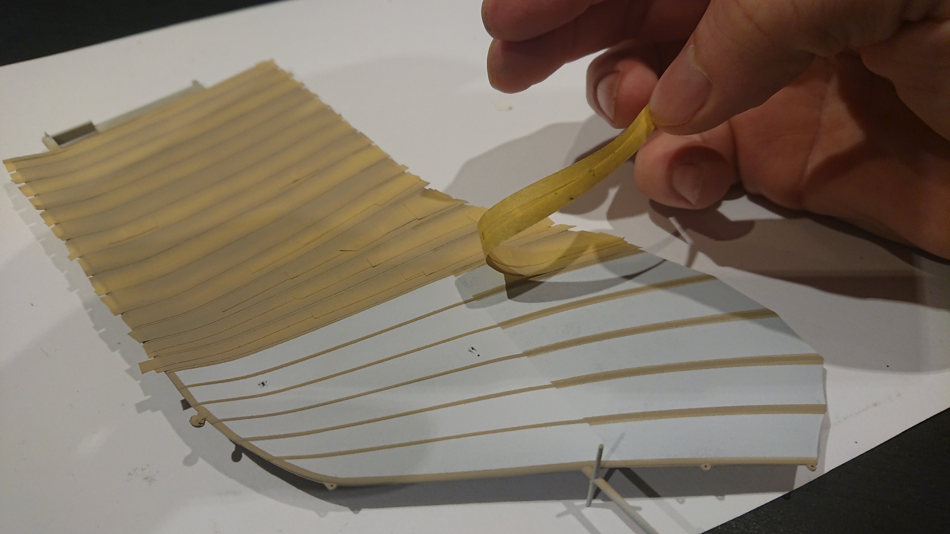

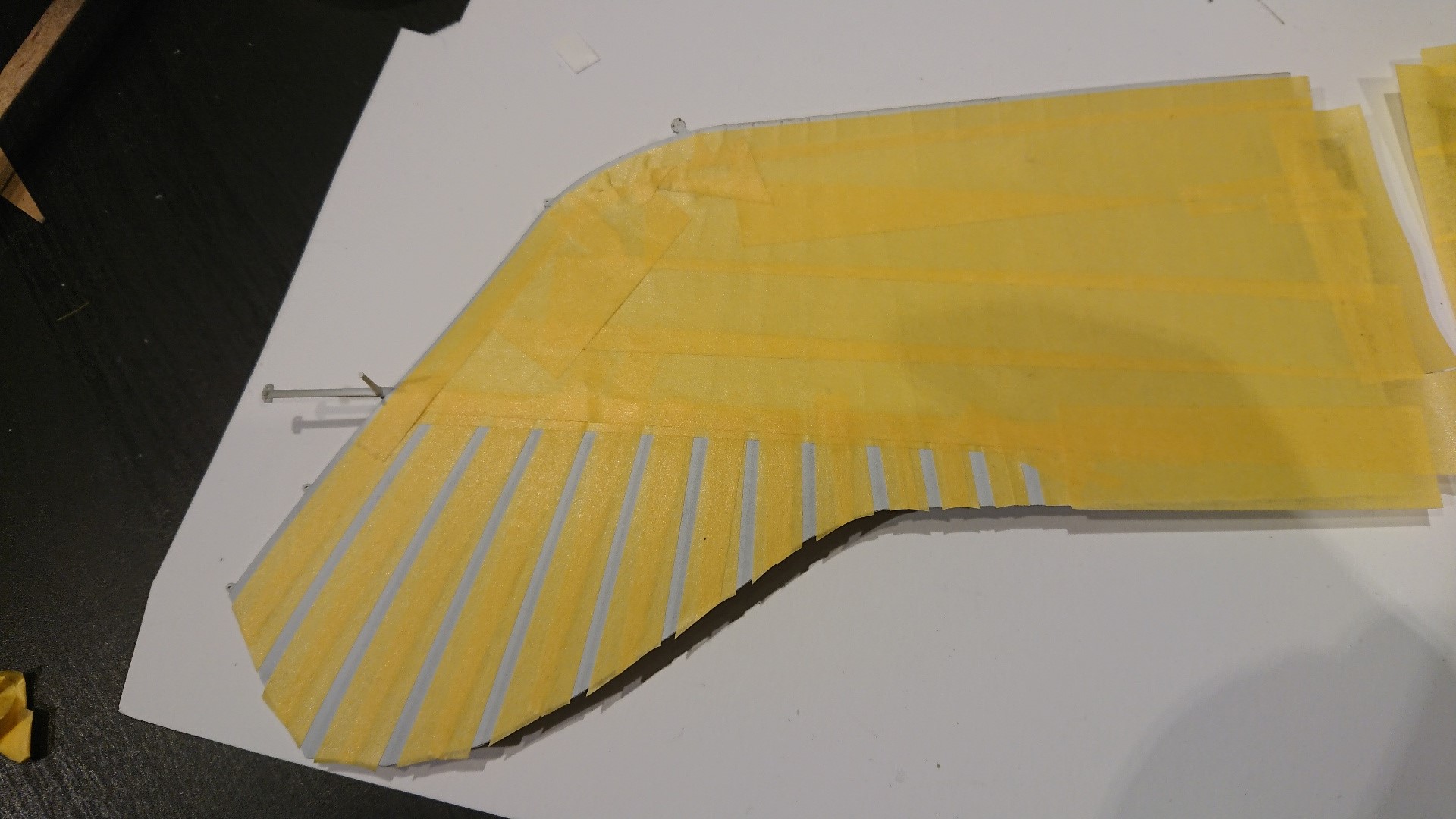

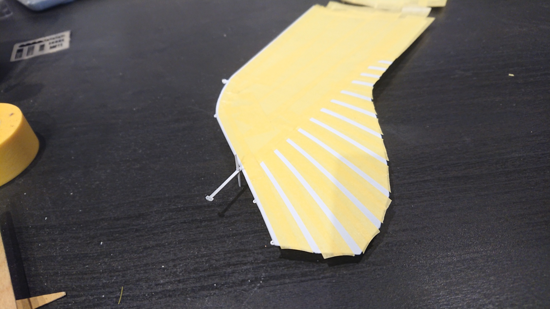

Los ging es damit, erstmal nur die Querruder-Struktur herauszustellen. Auch die Ränder sollen braun werden. Die weißen Flügel mussten also, ja genau, maskiert werden.
Damit war ein Tag rum. Zur Belohnung hab ich aber noch gesprüht und ausgepackt:
Nun zur nächsten Maskierorgie. Das hat 3 Tage gekostet, weil gleichförmig und die Konzentration nicht wollte. Die Maskierstreifen sind immer genau so, dass es nicht passt. Also immer schön die Streifen halbieren, halbwegs übereinander kleben, ...
Dann keine 5 min Sprühspaß
Aber dann das Schönste, auspacken :lol:
Im Detail:
Beide Flügel:
Morgen wird dann wieder verpackt, für den nächsten Arbeitsschritt.

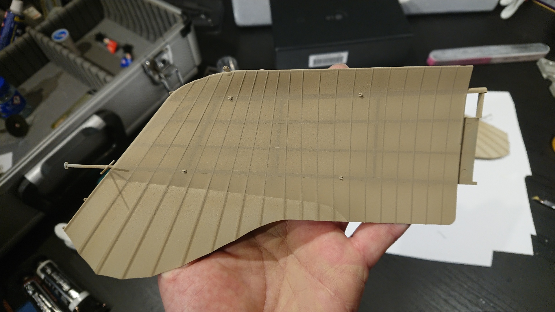

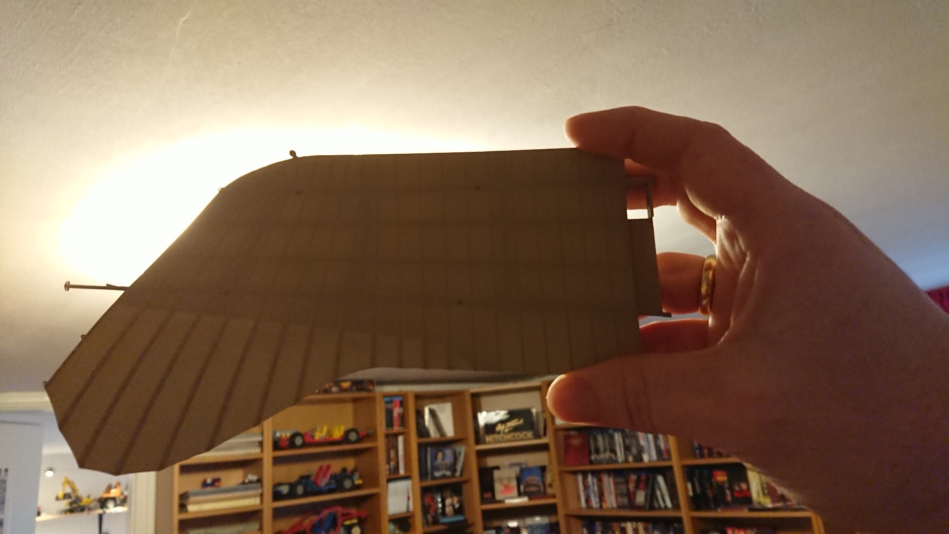

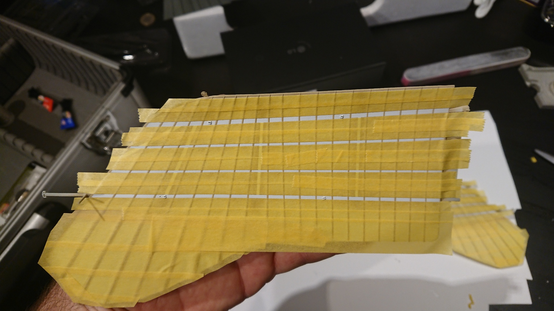

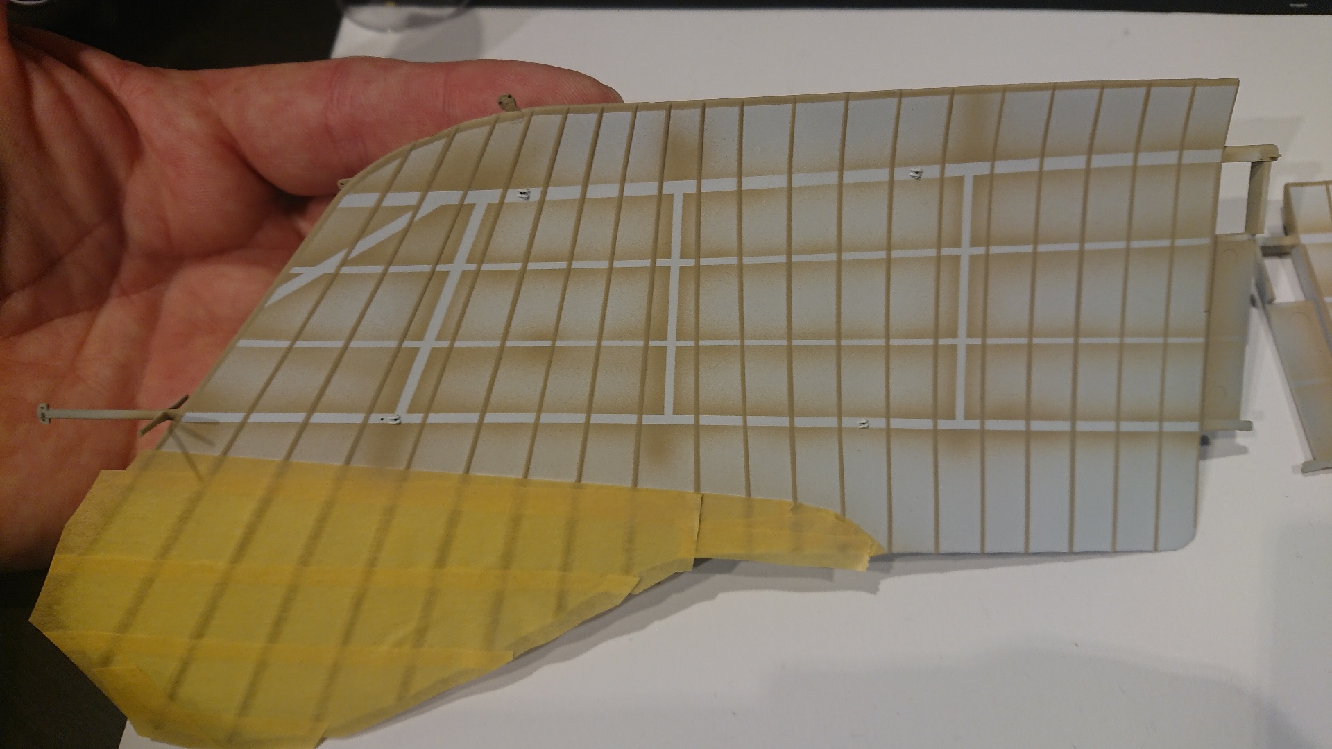

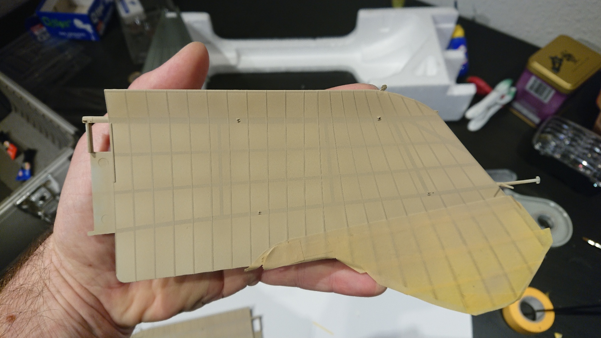

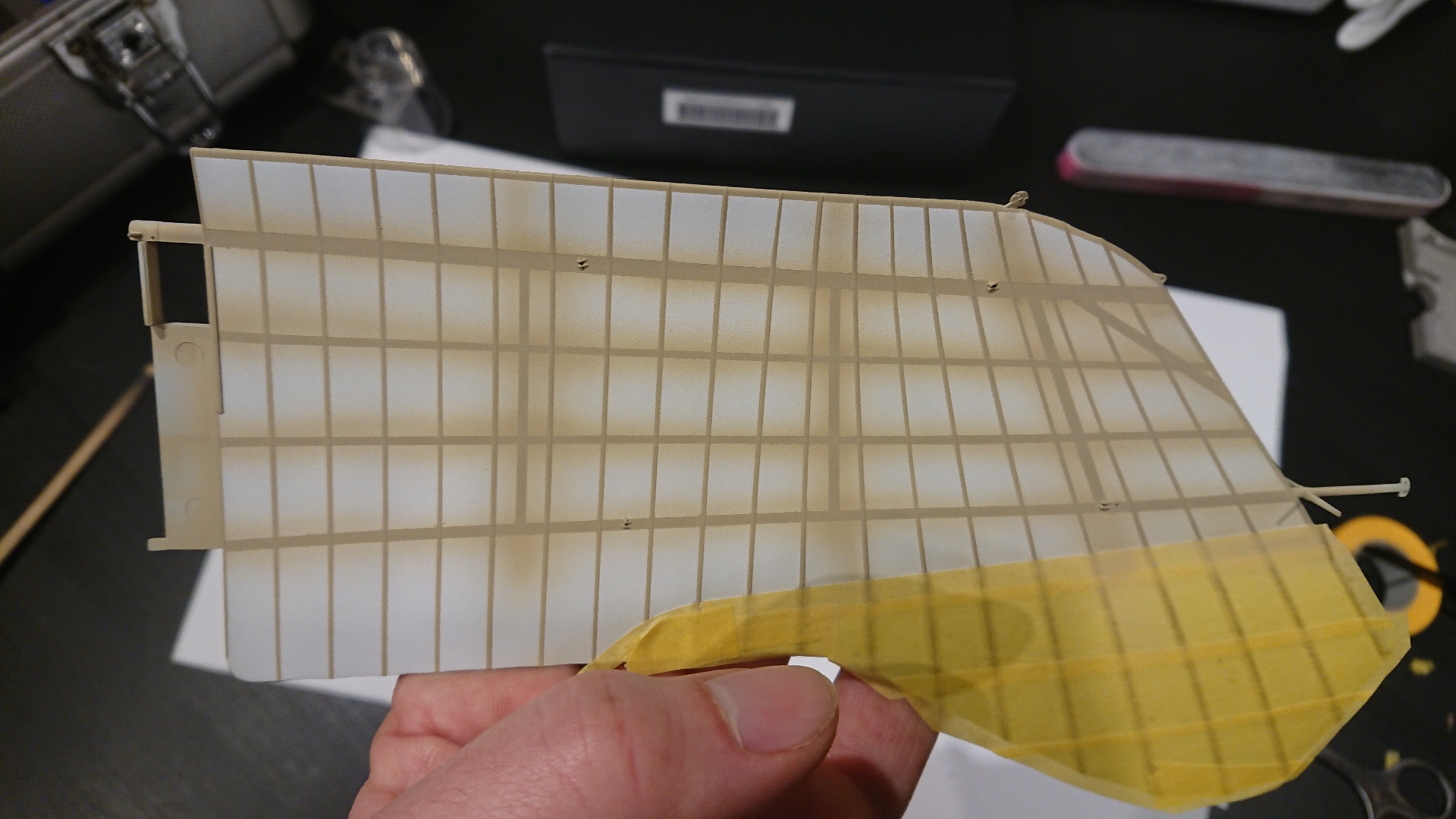

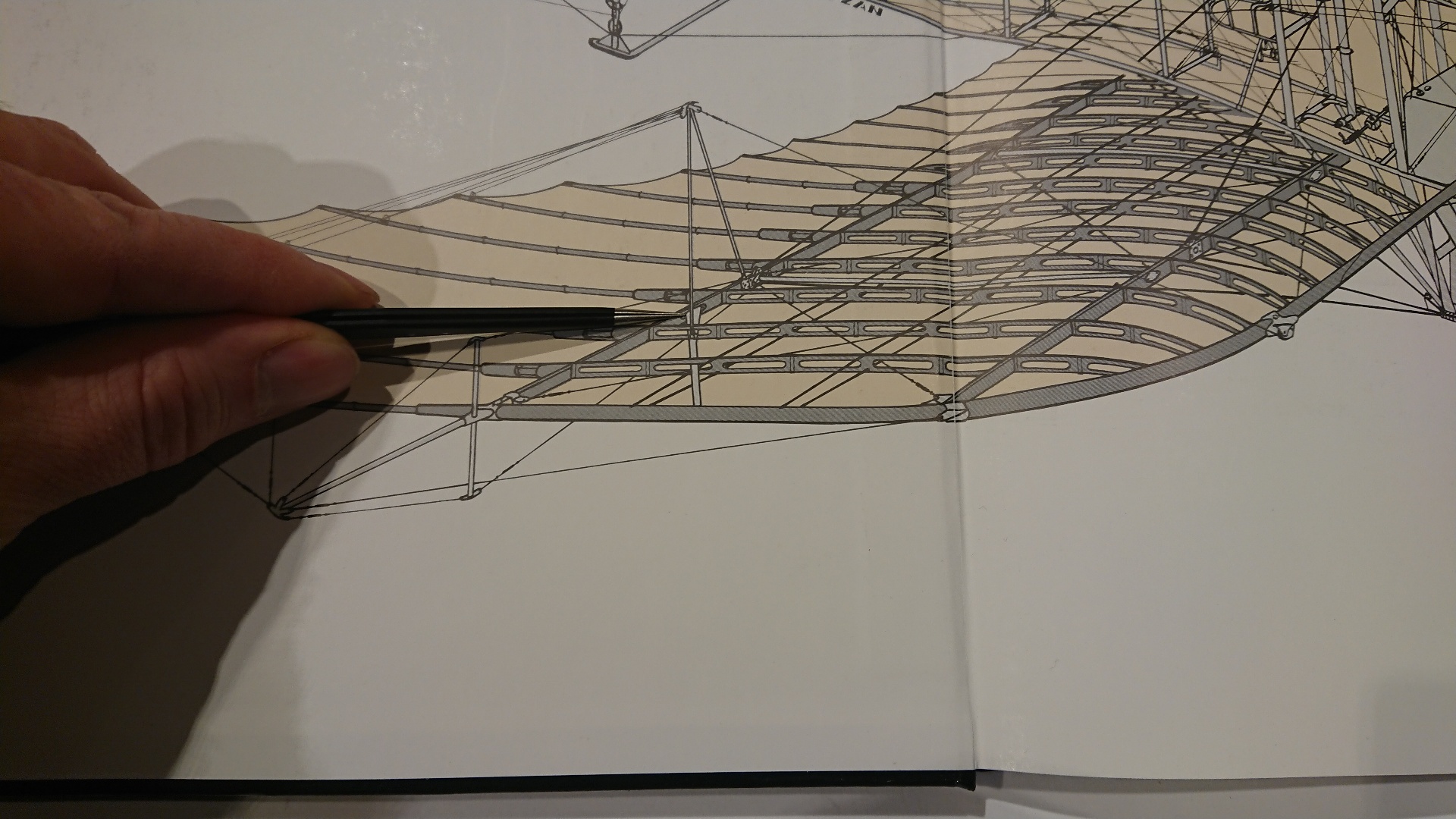

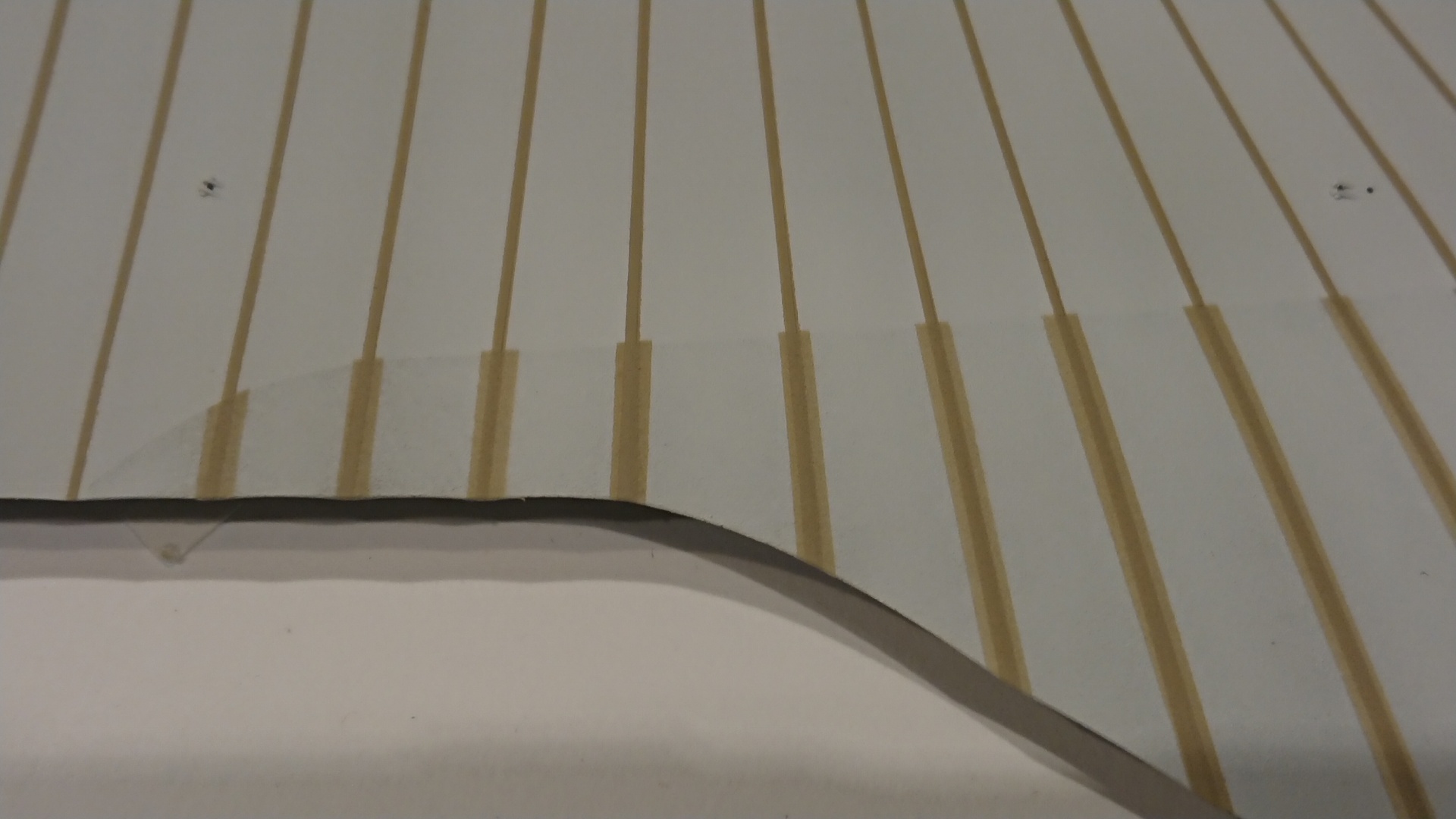

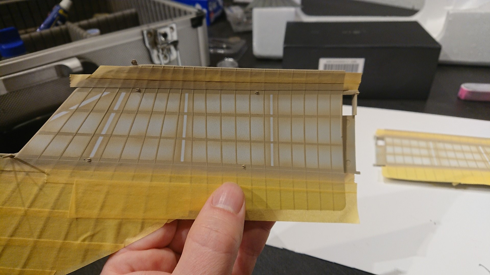

Es ging weiter mit der Unterseite der Flügel. Wie schon beschrieben, soll die innere Konstruktion der Flügel von unten durchscheinen, wenn man in Richtung Himmel schaut. Zum Glück ist die innere Konstruktion gut dokumentiert:

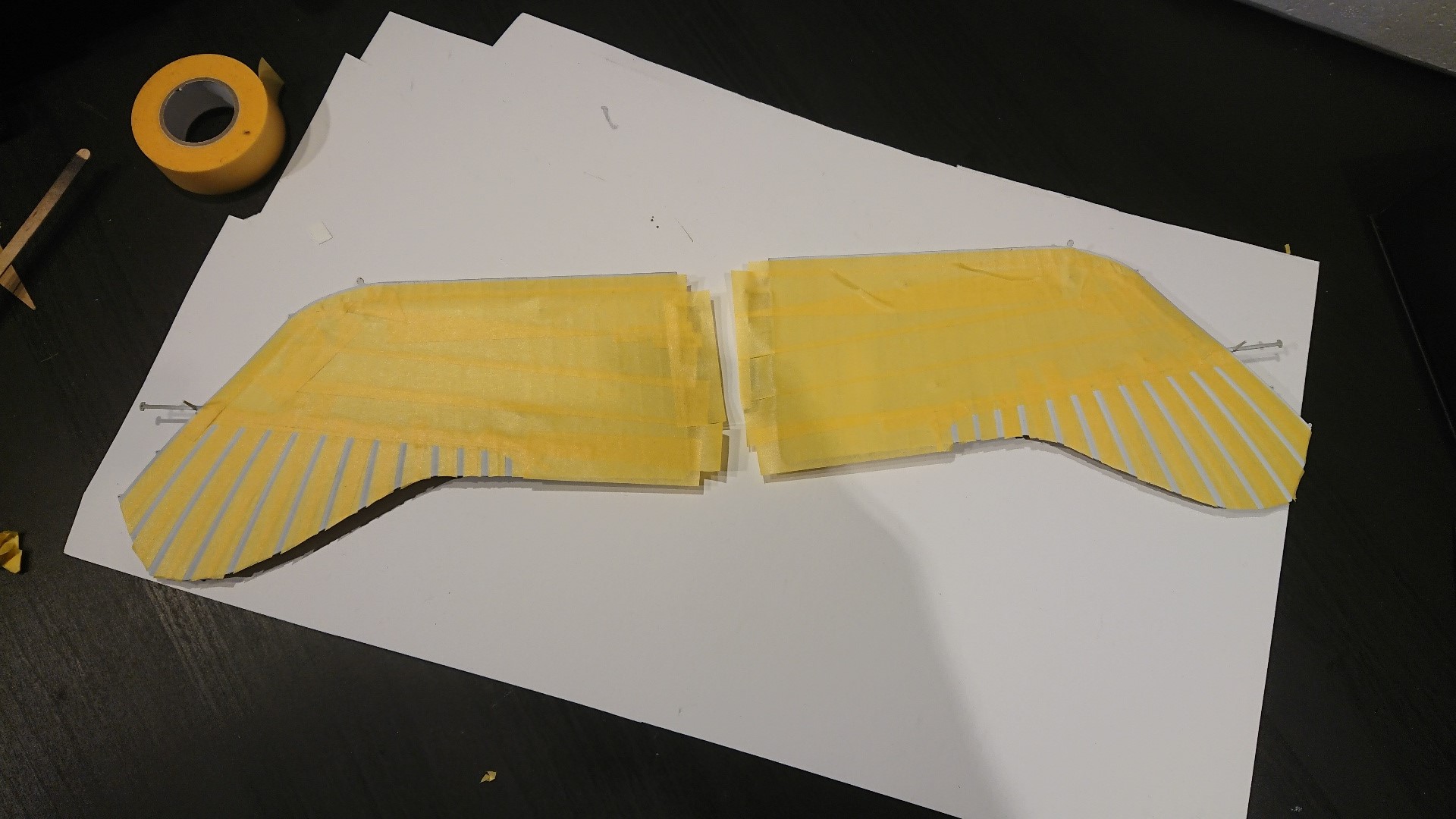

Entsprechend habe ich ein Negativ maskiert:
Mit Tamiya X57 recht stark verdünnt, (1:3) das Negativ aufgesprüht, oder besser gesagt, ausgespart:
So sieht das dann aus:

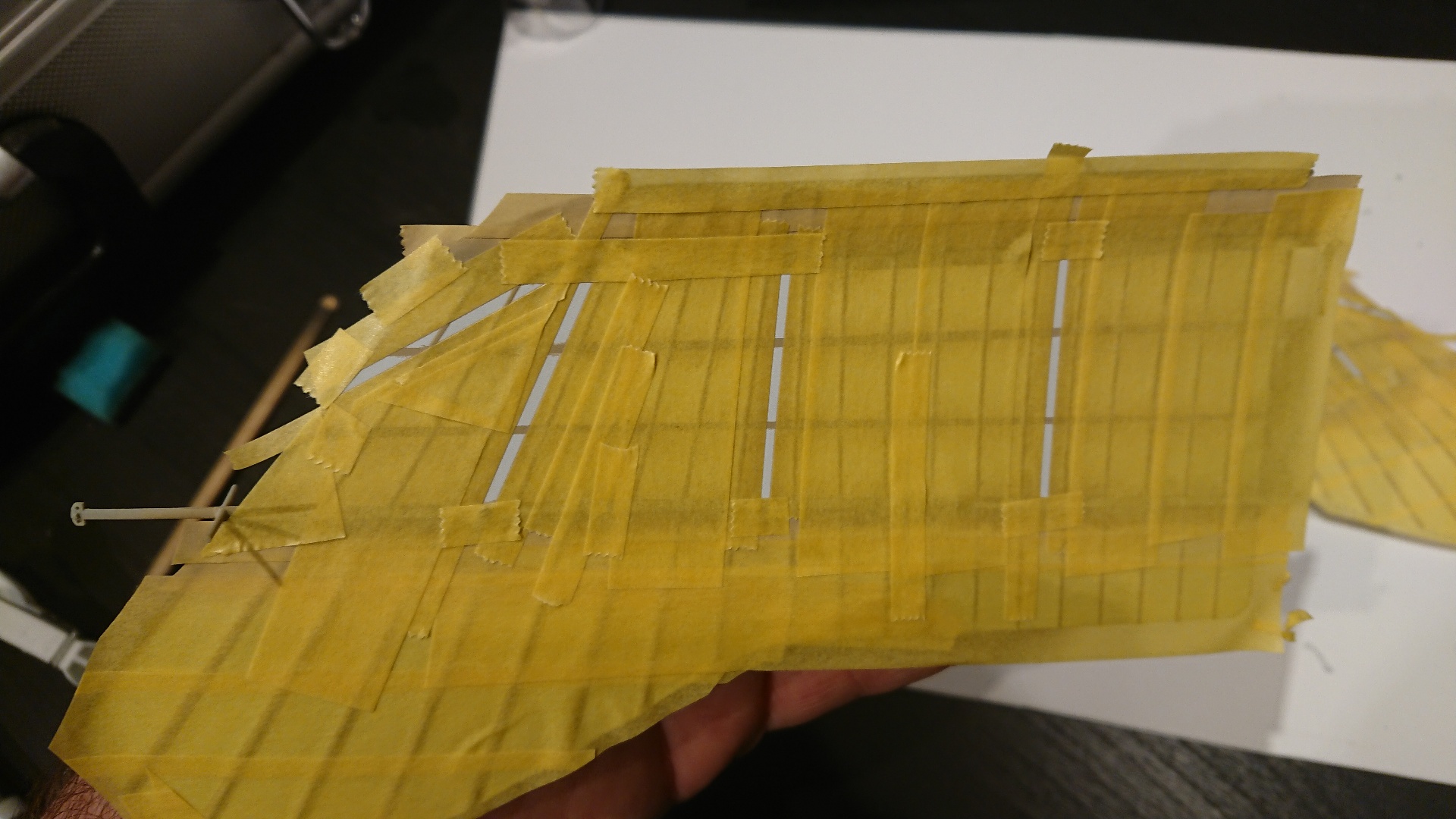

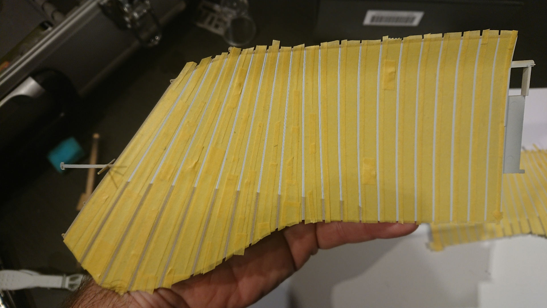

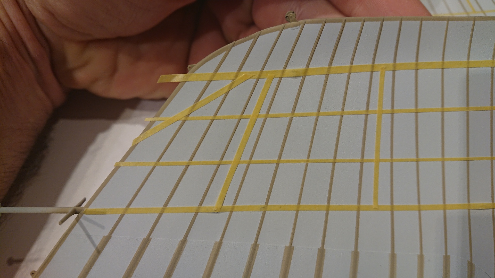

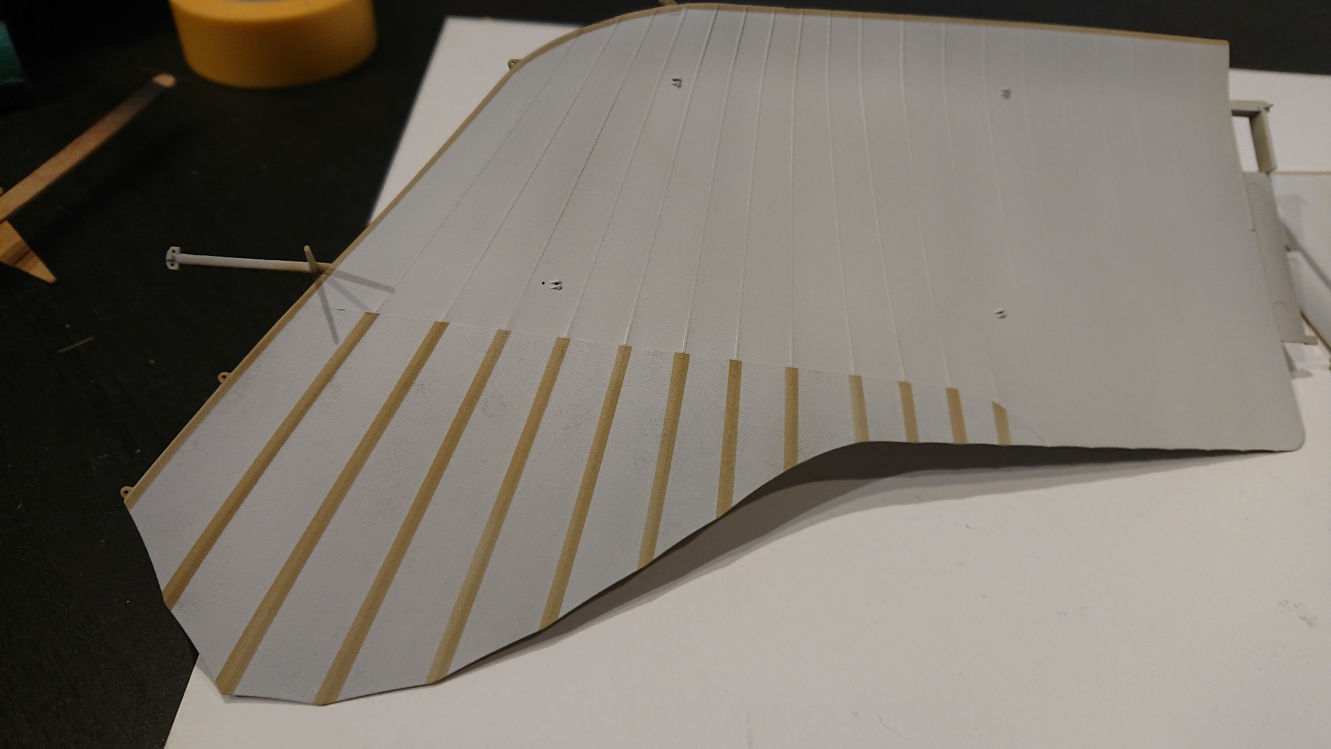

Und wieder maskieren. Zunächst für die horizontale Konstruktion:
sprühen (X57)
auspacken

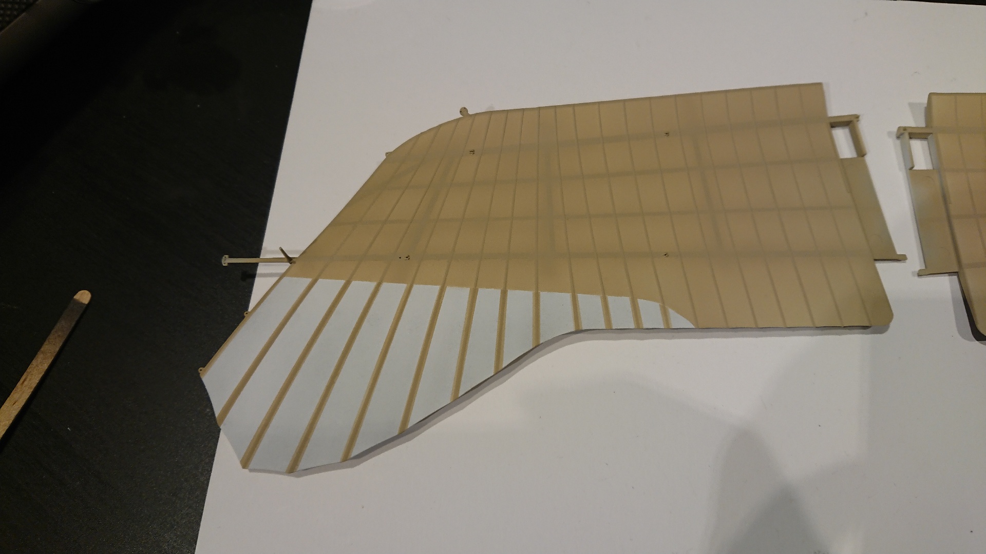

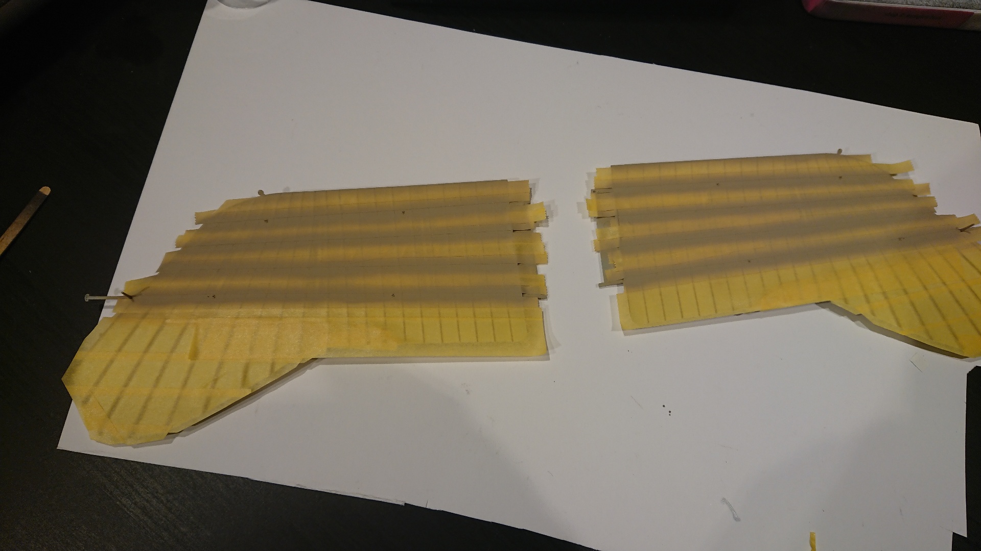

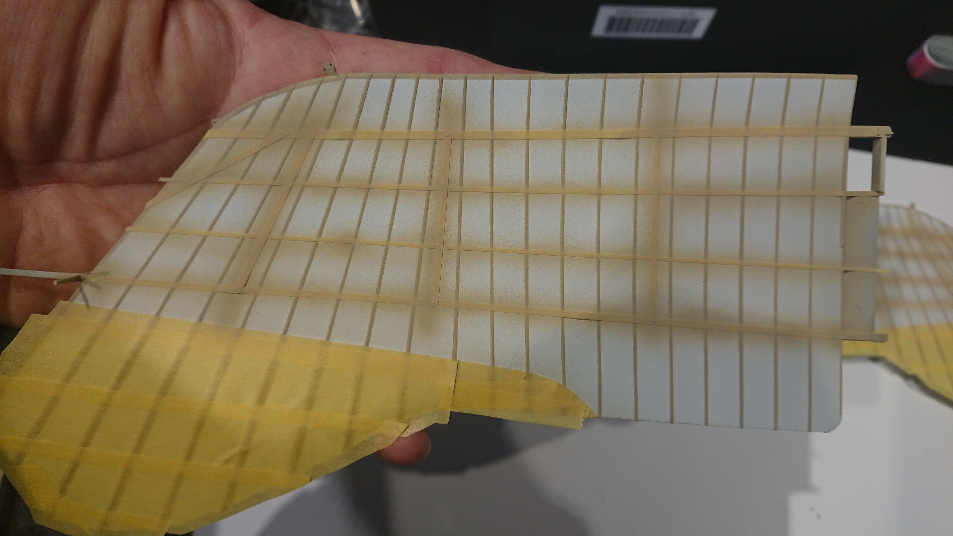

Und ummaskieren, diesmal für die restliche Konstruktion
Hier das Resultat (diesmal der andere Flügel):

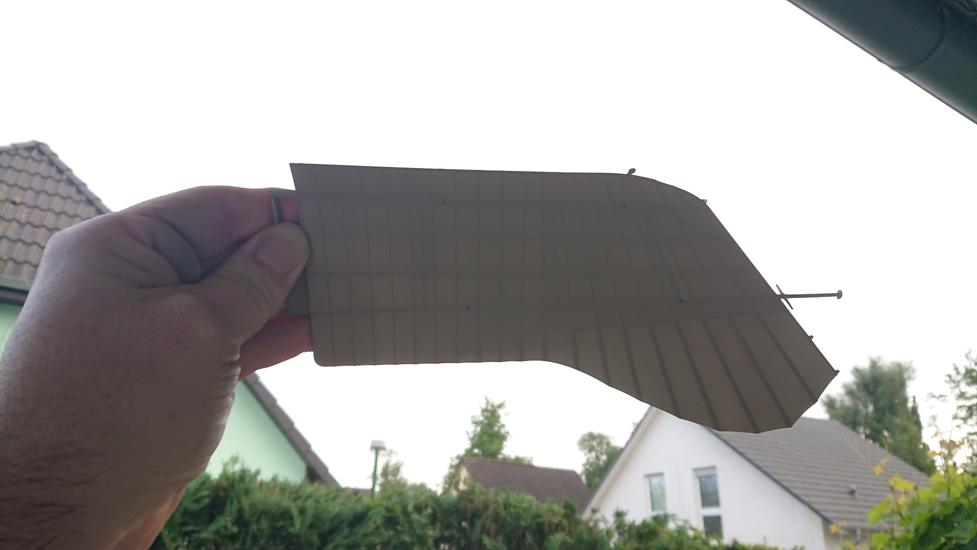

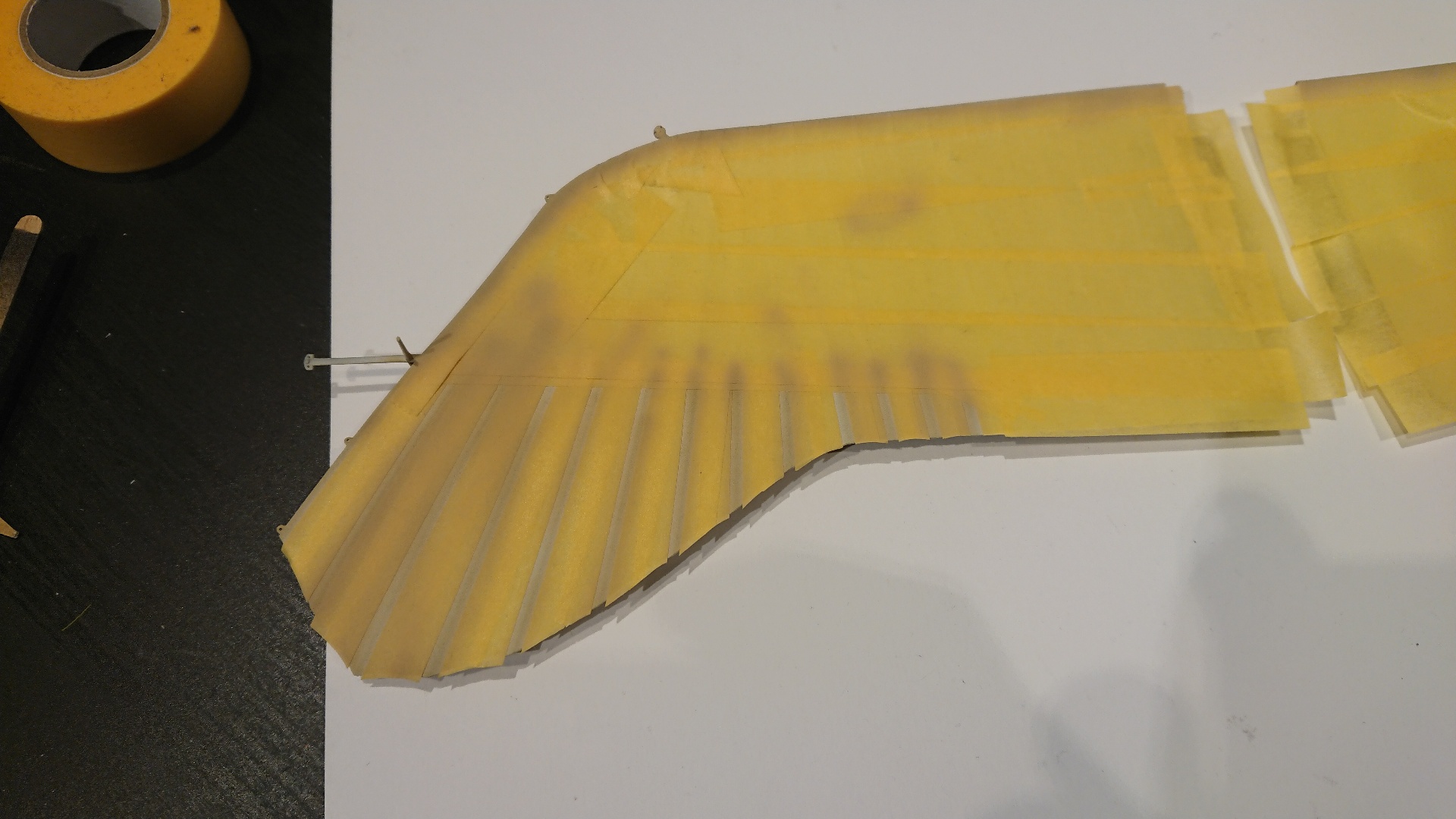

Danach wurde demaskiert, mis auf den Teil der Querruder.
Mit X57, verdünnt etwa 1:3, habe ich mehrere Aufträge gemacht, immer in Flugrichtung gesprüht:
Danach wurden auch die Querruder demaskiert
Stark verdünnt wurde dann hier vorsichtig Farbe aufgetragen:
Fertig ist die Illusion transparenter Flügel. Wenn man es gegen Licht hält, hat man folgenden Effekt:
Viele Grüße
Rafael

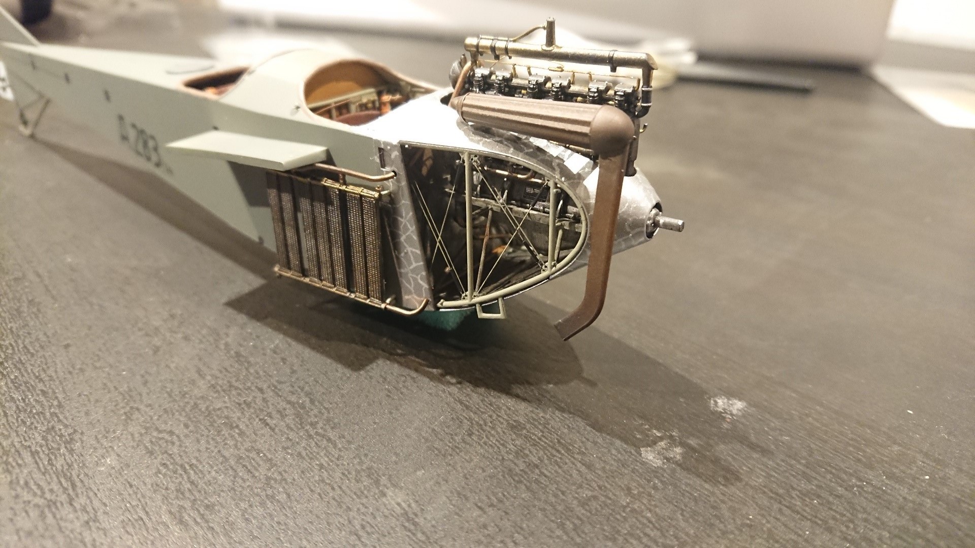

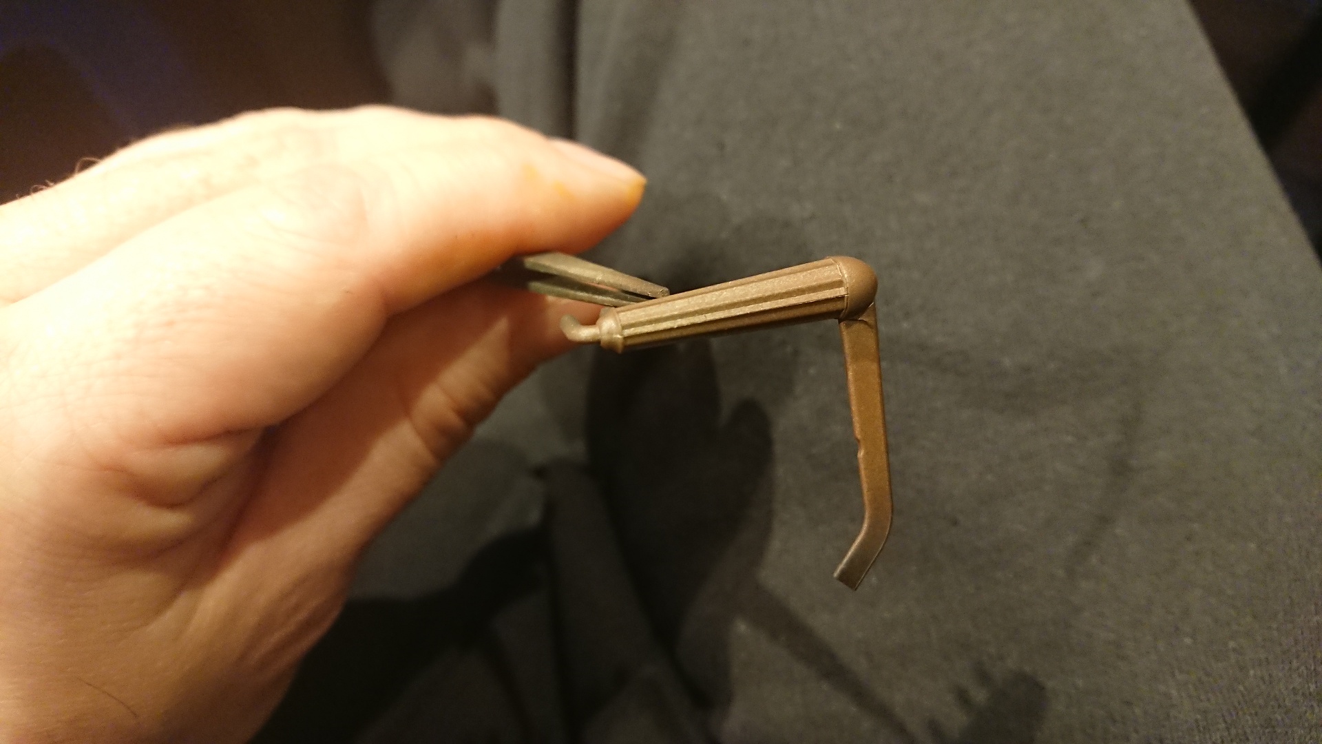

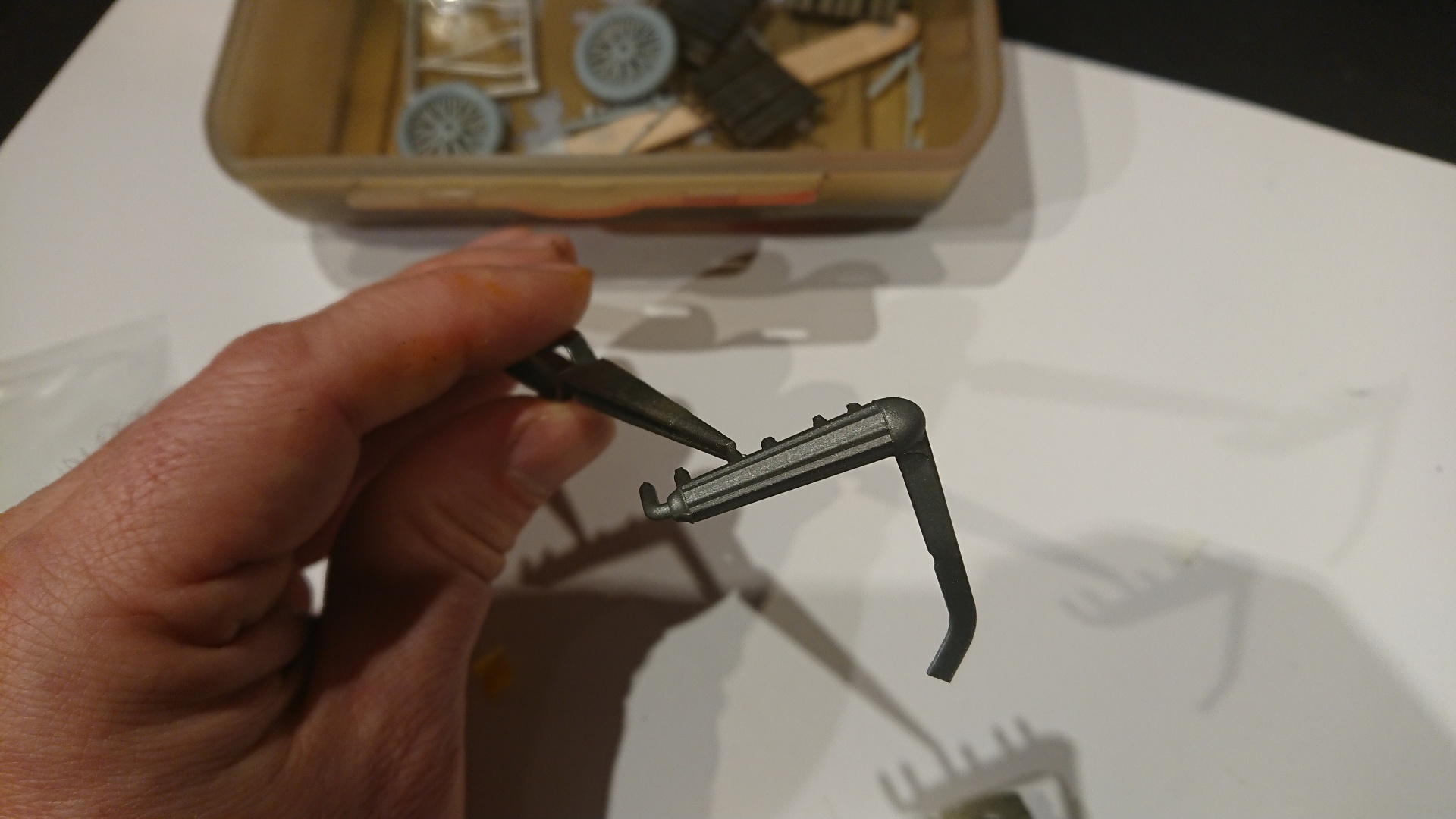

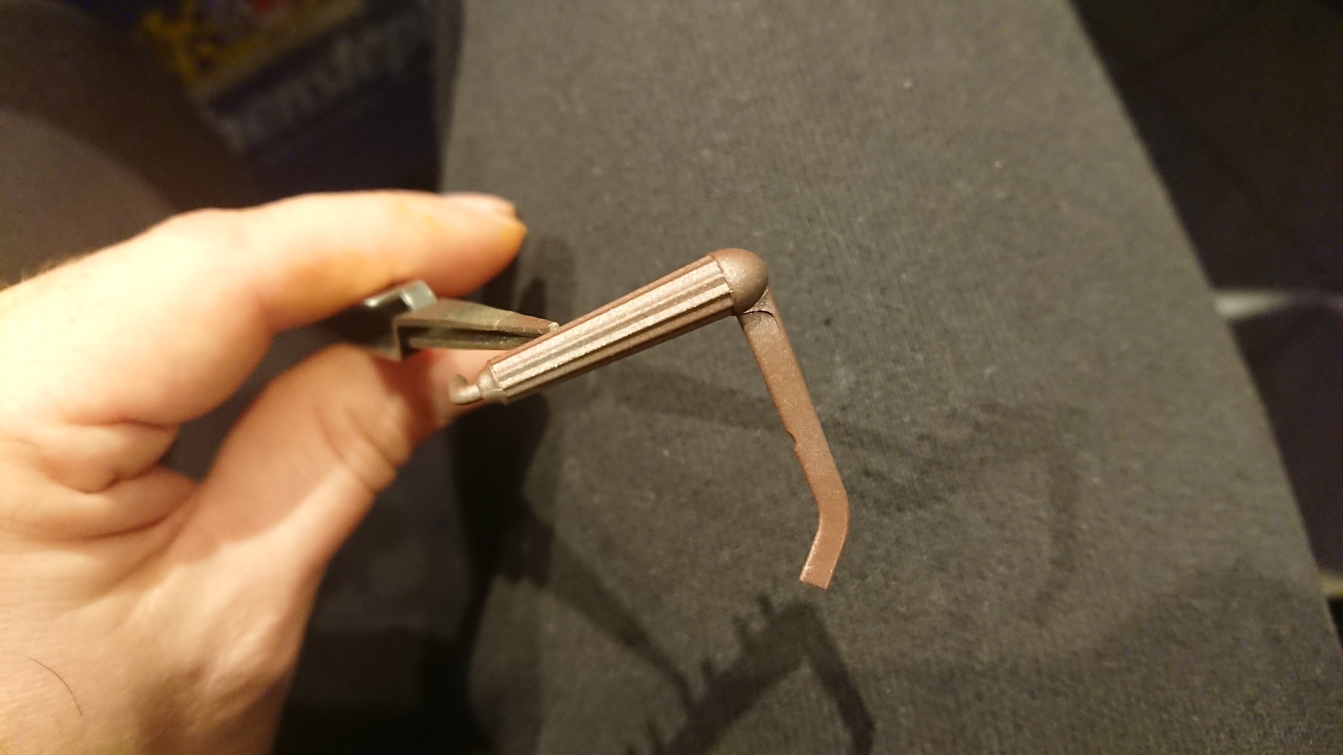

Auspuff:
Den Auspuff habe ich mit mit Tamiya XF-56 (Metallic Grey) besprüht:
Dann einen leichten Hauch XF-9 "Hull Red" drüber.
Nicht mit Fotos dokumentiert, ich habe auch noch einen Schleier verdünntes rot (Vallejo71.003) und etwas Orange X-6 drüber gemacht, weil Rost nicht so einfarbig aussehen soll. Am Ende das Ende mit einfachem Schwarz noch etwas zugerußt.
Dann nochmal schön schwarze Pigmente drauf verteilt und mit Tamiy Verdünner fixiert.
Endergebnis:
Kommt am Ende noch ein besseres Foto. Die Farben oben stimmen nicht, komisches Licht.

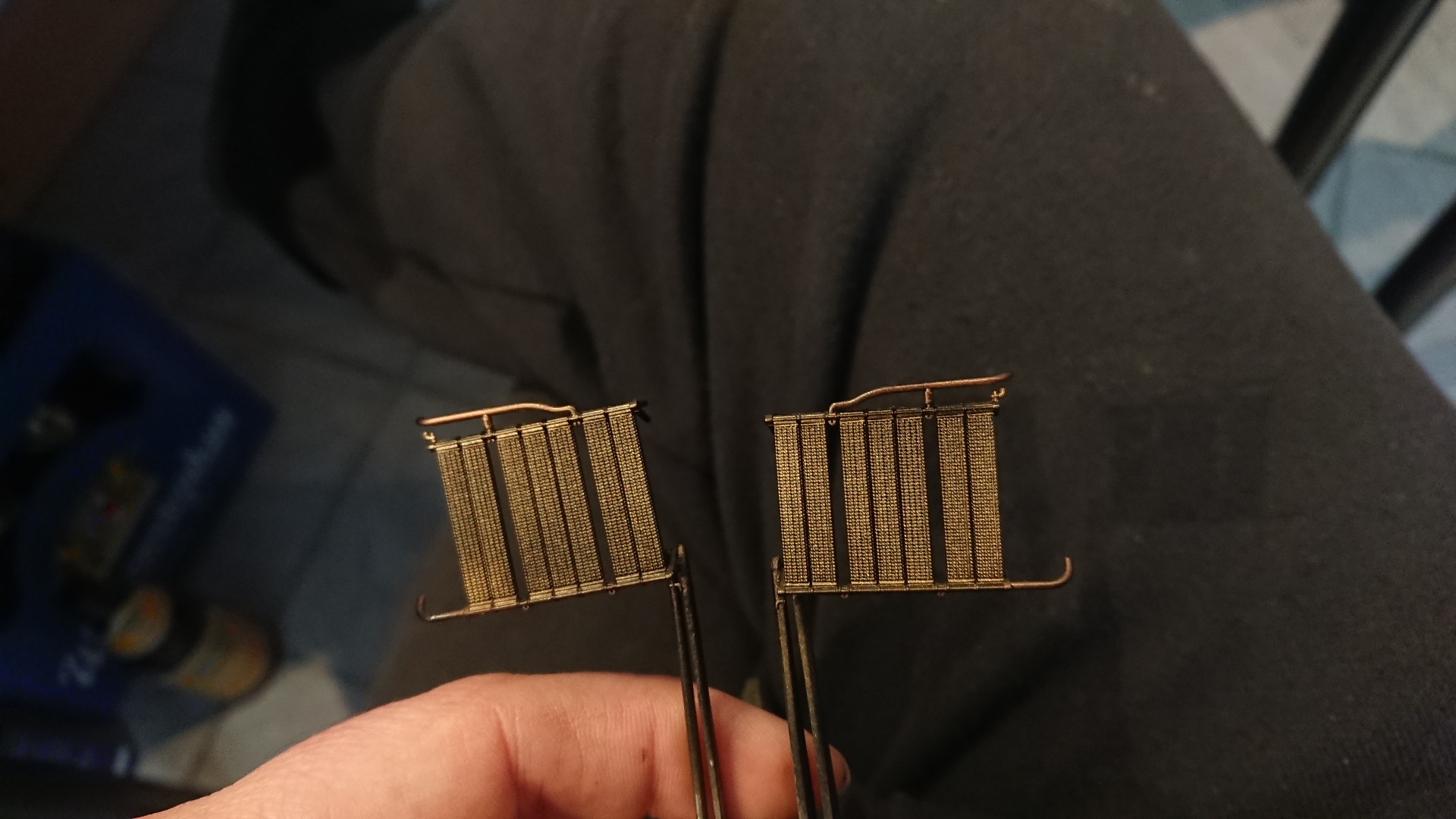

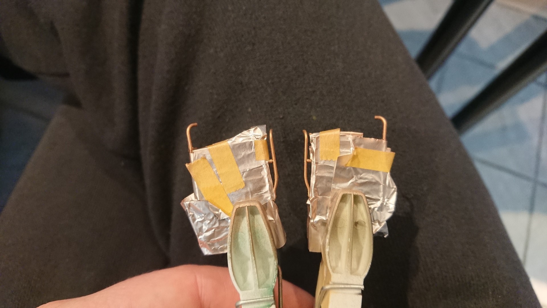

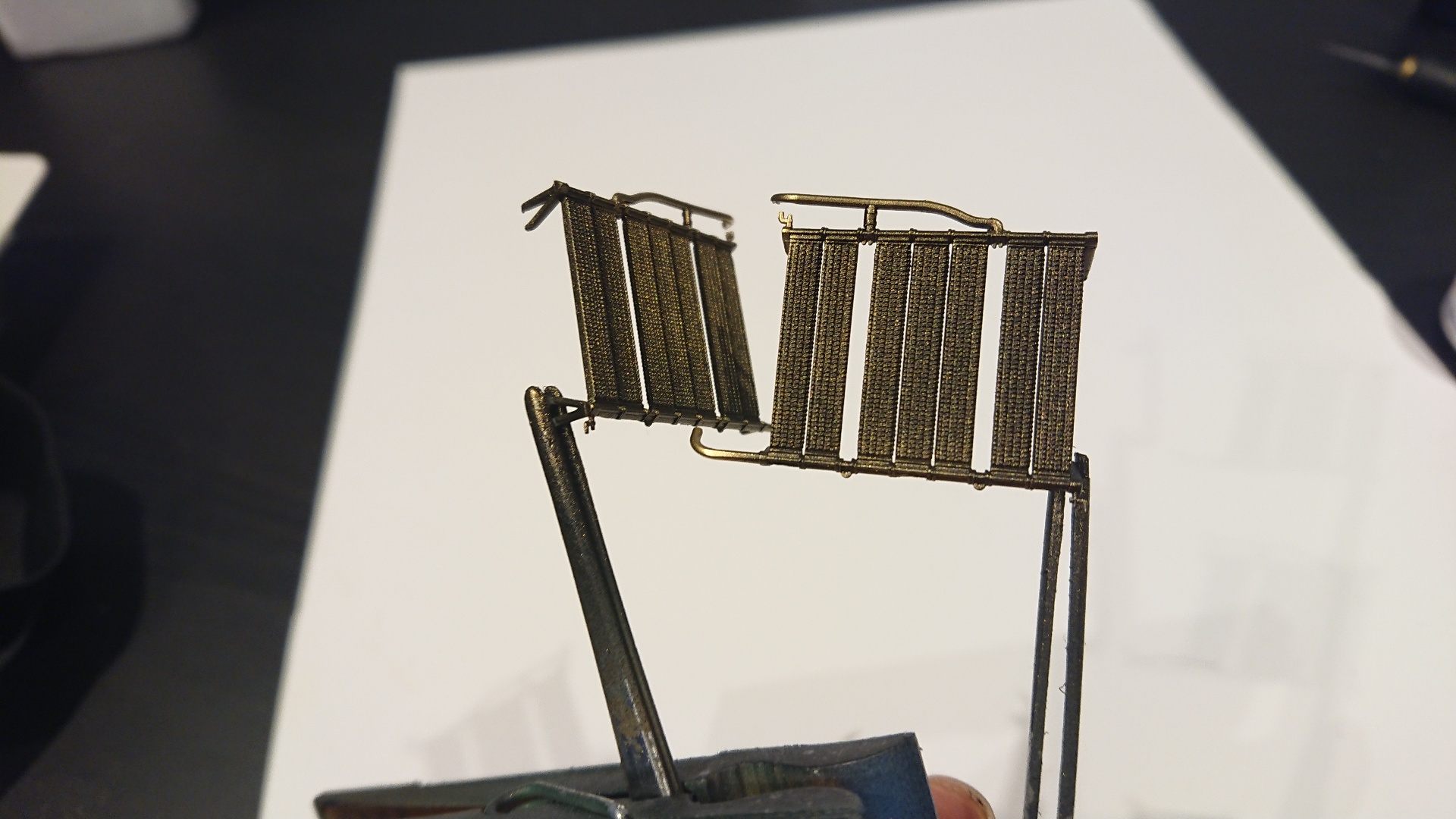

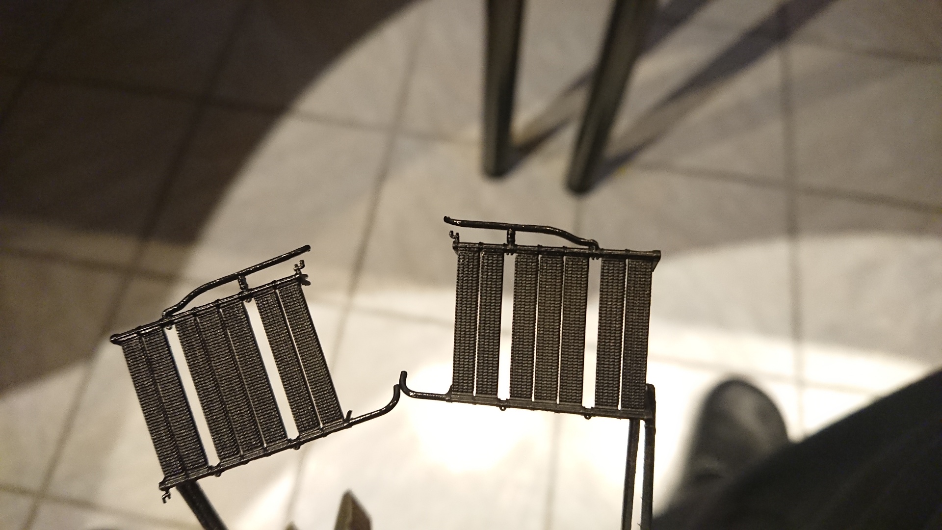

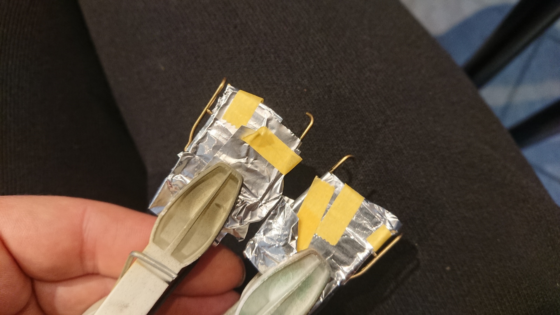

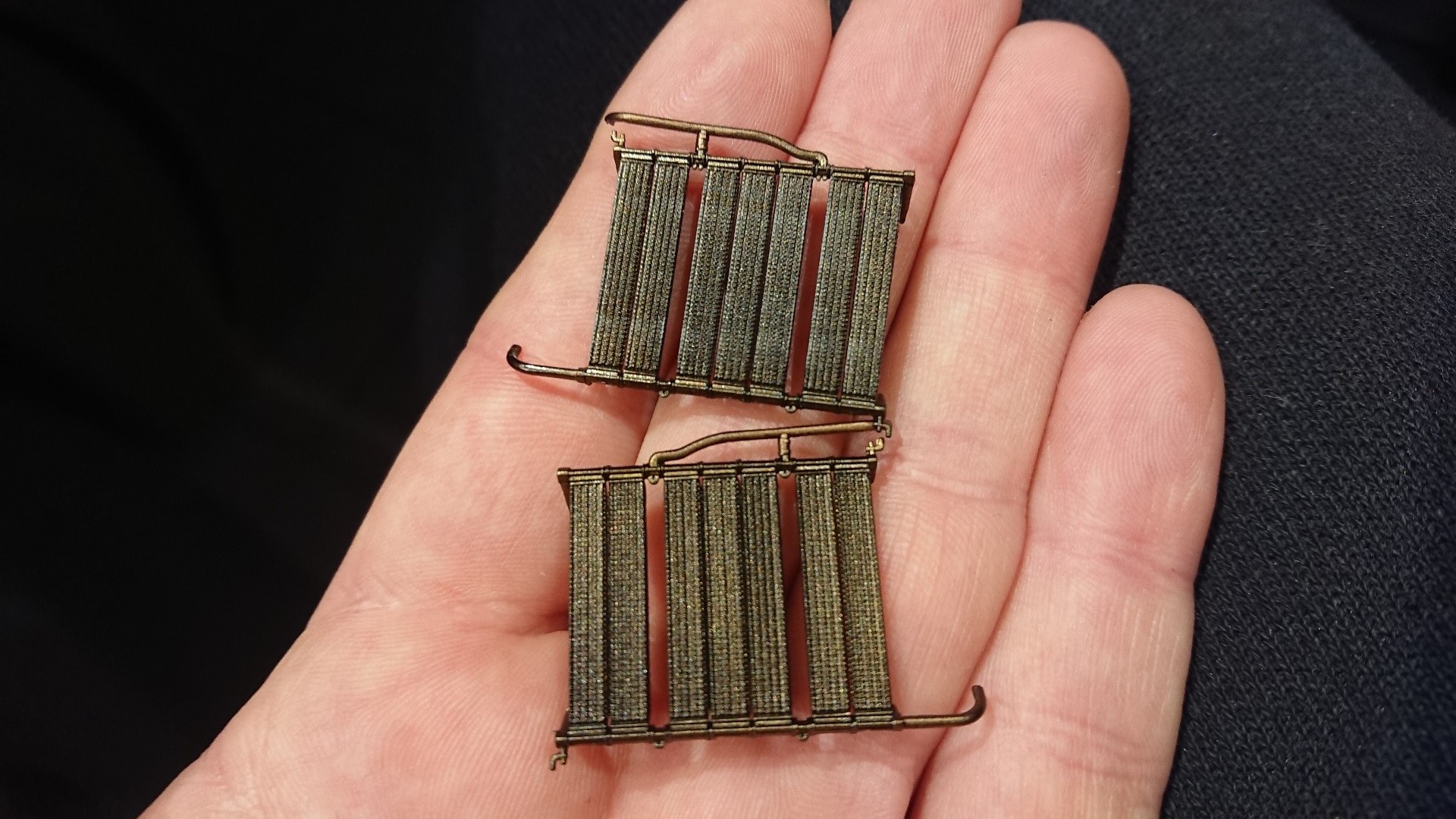

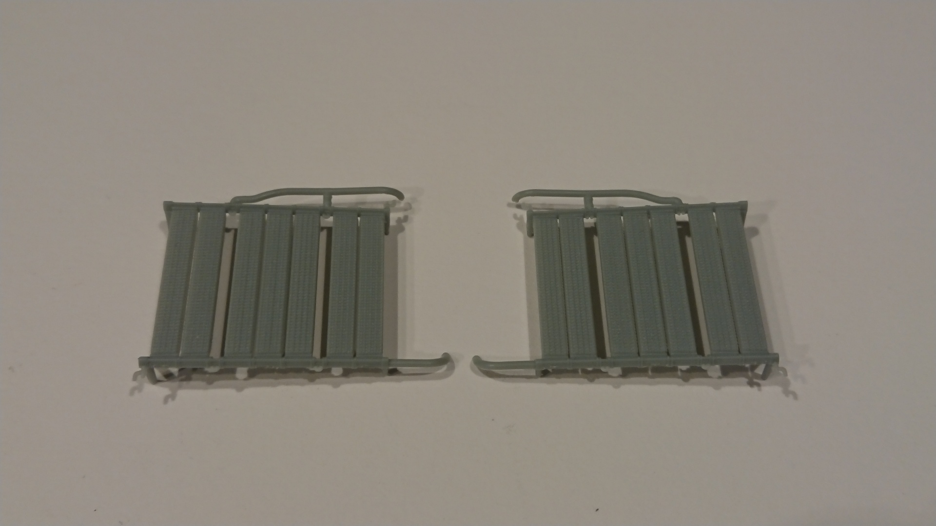

Die Kühler habe ich auch noch gemacht.
Unbehandelt:
Danach mit Schwarz glänzend gesprüht, ich weiß allerdings nicht mehr ob es der schwarze Alclad Primer war oder einfach nur Tamiya X-1. Ist schon ein paar Tage her.
Danach mit Alclad 2 Messing Poliert gesprüht
Wer scharf hinschaut, sieht, dass ich die Zuleitungsrohre sowohl vorher schwarz als auch jetzt mit dem Messing richtig satt glänzend gesprüht habe, wohingegen der eigentliche Kühlkörper nicht so viel Farbe abbekomment hat.

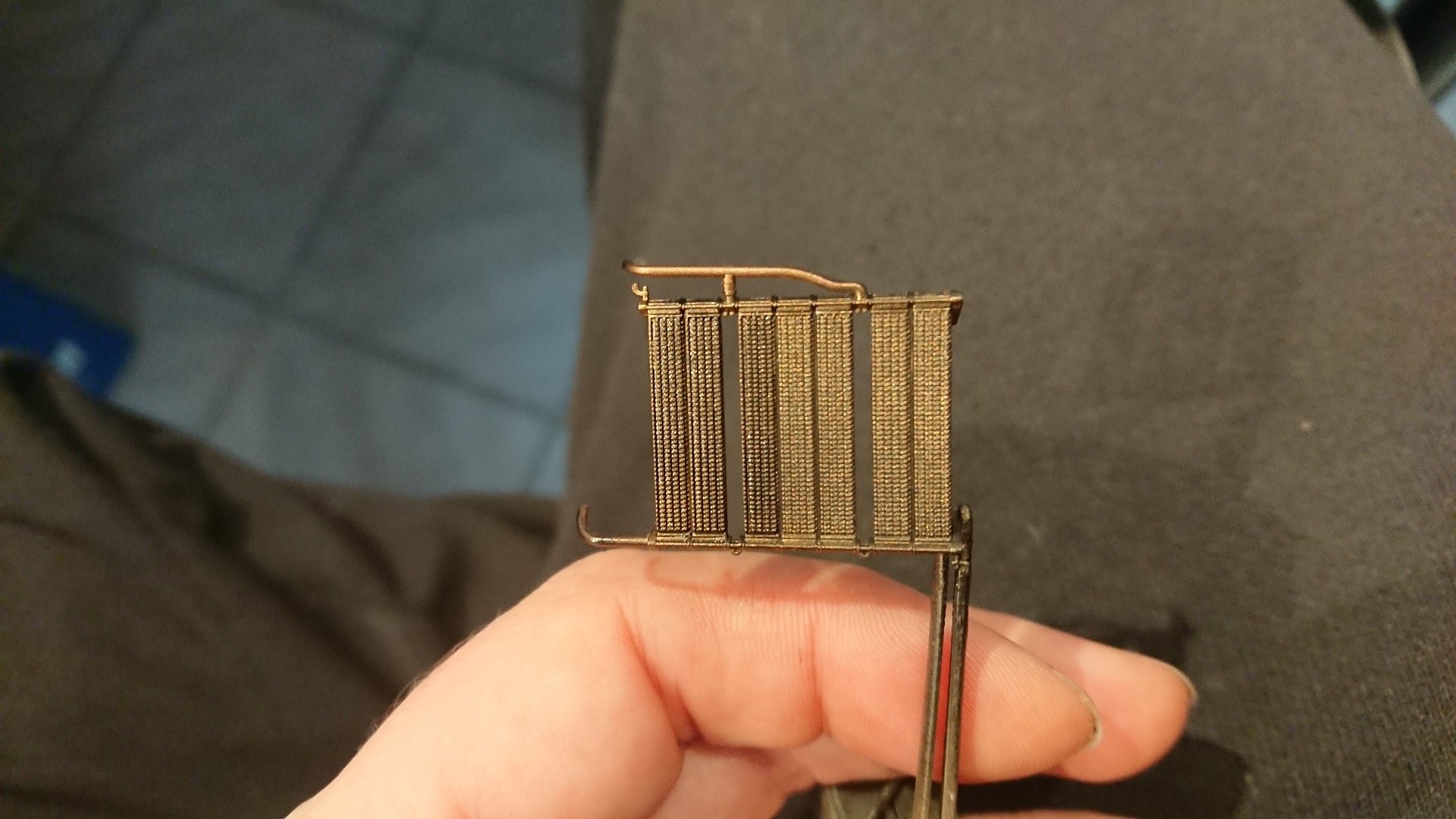

Dann mal wieder verpacken, denn die Zuleitungsrohre sollen kupfern werden.
Mit Alclad 2 Kupfer drüber:
Und auspacken:
Da das aber alles noch viel zu sehr wie Gold glänzt glänzt, bin ich insgesamt viermal mit Tamiya Panel Liner Schwarz drüber gegangen. Auf folgendem Foto kann man den Unterschied nach einer Anwendung erkennen: Auf dem linken Kühlkörper Teil ist einnmal Panel Liner drauf. Rechts ist noch nichts drauf.
Zwischenzeitlich habe ich noch ganz fein etwas mit weißer Farbe in Flugrichtung trockengebürstet, kann man auf dem Foto aber kaum erkennen. Schwarzes verdreckt halt eher hell... So sieht es am Ende fertig aus:
Hier ein Foto mit aufgesteckten, Auspuff und Kühler:
Viele Grüße
Rafael
