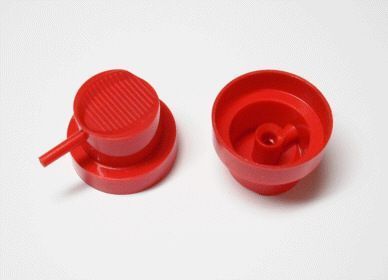

Dekantieren oder so ähnlich heißt das.
Man entleert eine Spraydose und fängt den Lack in einem Gläschen auf und lagert es so, bis man davon etwas benötigt.

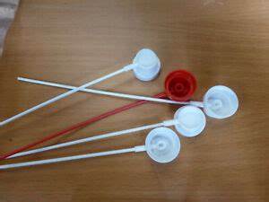

paul-muc hat geschrieben: Di 31. Jan 2023, 15:21 @Agrippa
... Grundierung aus der Spraydose in Hellgrau welche ich aber mit der Airbrush auftrage.
Wie geht das?
Ich kann nicht mit Sprühdosen in der Wohnung hantieren. Daher dekantiere ich die Grundierung mittels eines abgeschnittenen Strohhalms in so eine Tropfflasche:
https://www.amazon.de/gp/product/B01M1K ... UTF8&psc=1
Das kannst du dann direkt in die Airbrush geben also zumindest bei mir geht die Grundierung einwandfrei bei wenig Druck durch eine 0,2er Düse.

Moin.
Bekommst Du in jedem Fachgeschäft.
