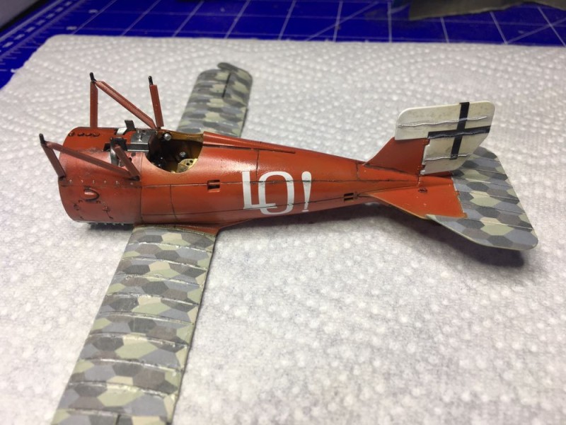

Leider bin ich z.Z. beruflich etwas angespannt und finde wenig Zeit fürs Hobby.

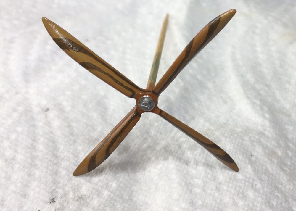

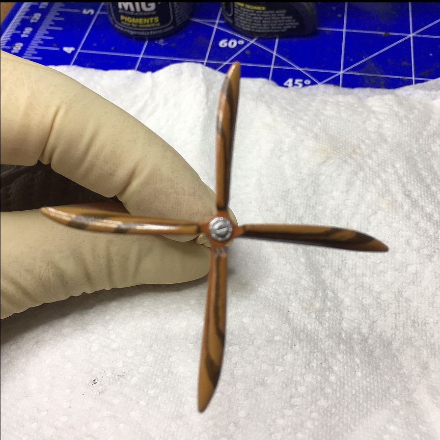

Den Propeller habe ich zwischenzeitlich weiter bearbeitet. Es fehlen nur noch Decals und das Finish mit Klarlack.
Dann zeige ich auch die Rückseite ;-) .

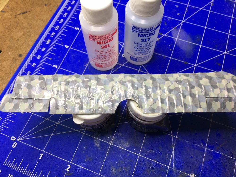

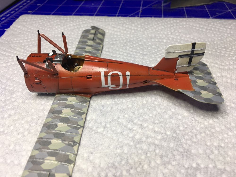

Apropo Decals:

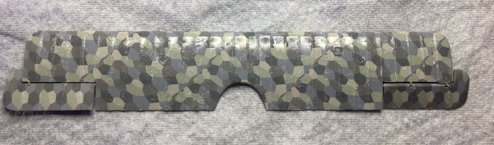

Ich habe mit der Lozenge Tarnung begonnen und direkt das Ansinnen "Zwischendurch" beerdigt.

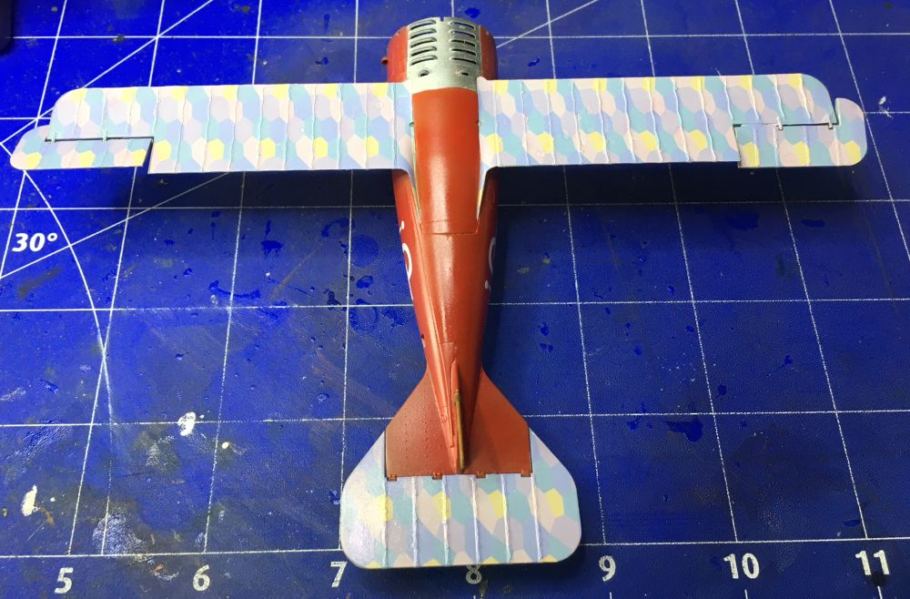

Angefangen habe ich mit der Unterseite des unteren Flügeld und dem Höhenleitwerk. Dies ging noch einigermaßen und mit sehr viel Weichmacher bekam ich die großen Decals schlussendlich blasenfrei aufs Modell. Viele Blasen musste ich dazu aufstechen. Auch gab es durch den Weichmacher ein paar Verfärbungen, die bei der hellen Unterseite jedoch nicht wirklich auffallen.
Für den Oberflügel liegen dann je ein Riesendecal für Ober und Unterseite vor. Guter Dinge habe ich dann versucht, es genau so aufzubringen.
Leider wurde es zur Katastrophe . Mit noch viel mehr Weichmacher, Flüchen und Geduld habe ich es irgendwann geschafft. Allerdings finden sich nun viele Verfärbungen und Knitterstellen. Ich werde nun versuchen mit etwas Alterung den Schaden abzumildern. Nun bin ich dazu übergegangen, die Decals zu schneiden und stückweiseaufzubringen.
Generell stelle ich aber fest, das die dunklen Lozenge Decals viel widerspenstiger sind, als die hellen.

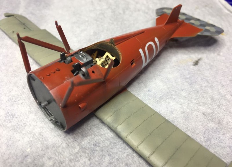

Die Decals am Rumpf waren dagegen überhaupt kein Problem. Außerdem habe ich die Rücken- und Kopfstütze am Rumpf noch verspachtelt und auf Leder getrimmt.
Ich halte Euch auf dem Laufenden
Jogie

das sieht doch wirklich gut aus . Du hättest ja anstatt der Decals das ganze auch selber malen können . Das bischen Abkleben wirst Du doch wohl hin bekommen :lol:
Das ist ja sehr merkwürdig. Kann es sein, dass es sich um die neuen Decals handelt, die Eduard zur Zeit benutzt?
Ich hatte da bei meiner Mig-21 auch etwas Probleme bekommen.
Ansonsten sieht dein Flieger wirklich toll aus :thumbup:

der Bausatz ist schon älter und die Decals von Cartograph. Ich habe trotzdem probiert, ob der Trägerfilm abzulösen ist. Leider ist das aber nicht so

Ich denke, die Decal-Problematik wird etwas abgemildert, wenn du ein mattes Finish drauf hast. Und die Alterung wird auch helfen. Ich habe größten Respekt vor großflächigen Decals auf krummen Untergründen...

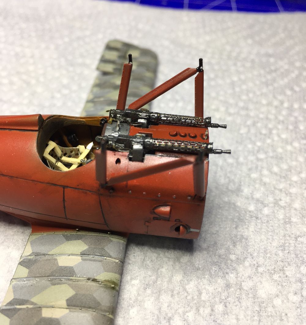

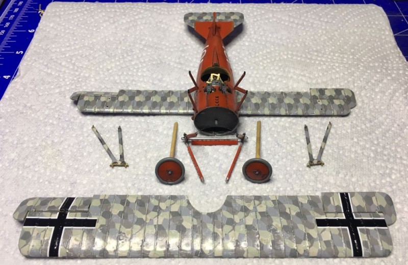

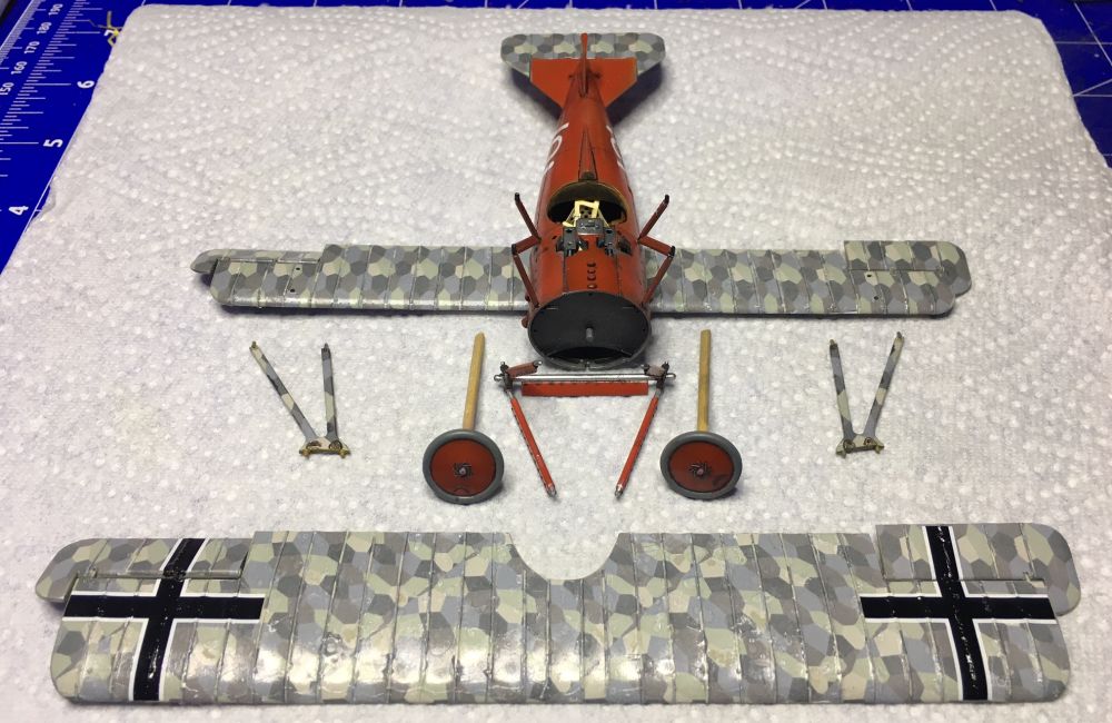

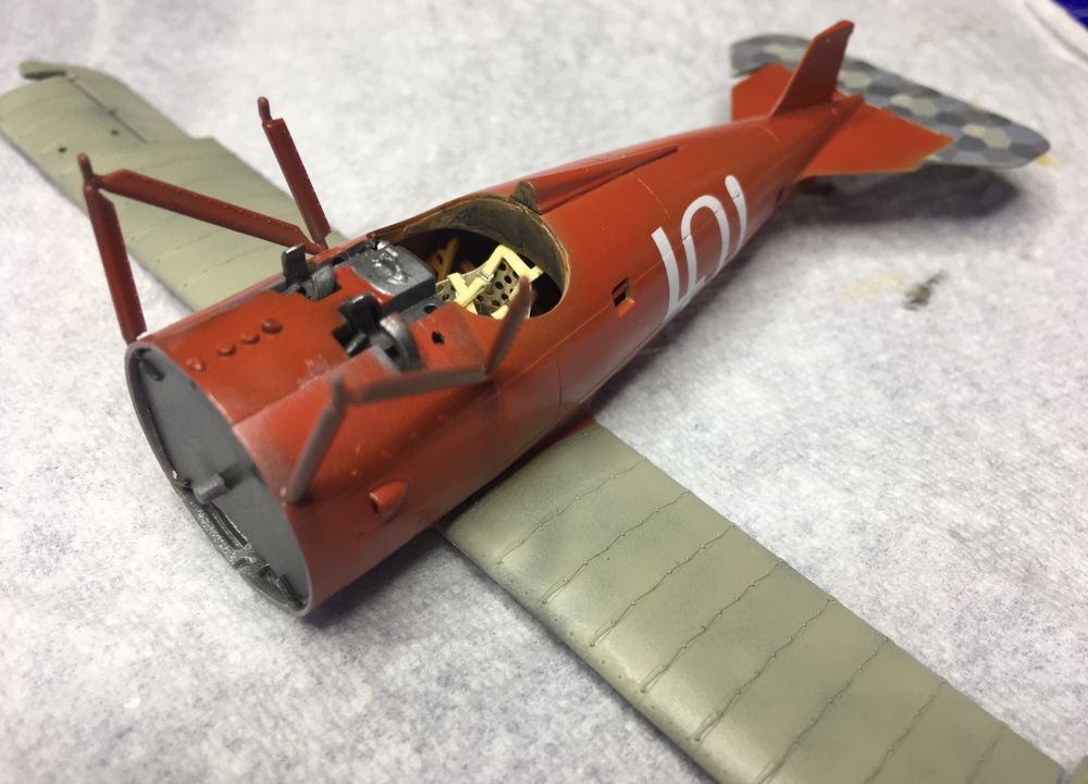

Geschafft !
Ostern konnte ich nutzen , um das Thema Decals bei der SSW abzuschließen. Wenn man von der Oberseite des oberen Flügels absieht (ausgerechnet), ist es ganz gut geworden. Wie schon beschrieben, habe ich versucht, die Oberseite in einem Stück zu bekleben.
Zwischendurch habe ich den Flieger schon etwas gealtert. Ich bin nun hin und hergerissen, ob die Panellinien nicht zu prominent geworden sind. Allerdings ist es ja ein Flieger der gegen Ende des Krieges zum Einsatz kam. Ich denke, dass auf die Sauberkeit der Maschinen da nicht mehr viel Wert gelegt wurde.
Was meint Ihr ?
Die gezeigten Teile werden nun mattiert und es kommen die Ätzteilösen für die Verspannung dran.

Ich finde die Panellinien nicht zu dominant.
Passt zu dem Flieger.
Warte mal, Du bekommst natürlich :clap: :clap: :clap: :clap: :clap: von mir :thumbup:

Für meinen Geschmack ist das genau richtig so :thumbup:...aber das sieht ja jeder anders ;)
Gruss, Steffen.
Moin Jogie,
ich kann mich meinen Vorrednern nur anschließen,
eine sehr schöne Arbeit, gefällt mir ausgesprochen gut :clap: :clap: :clap:

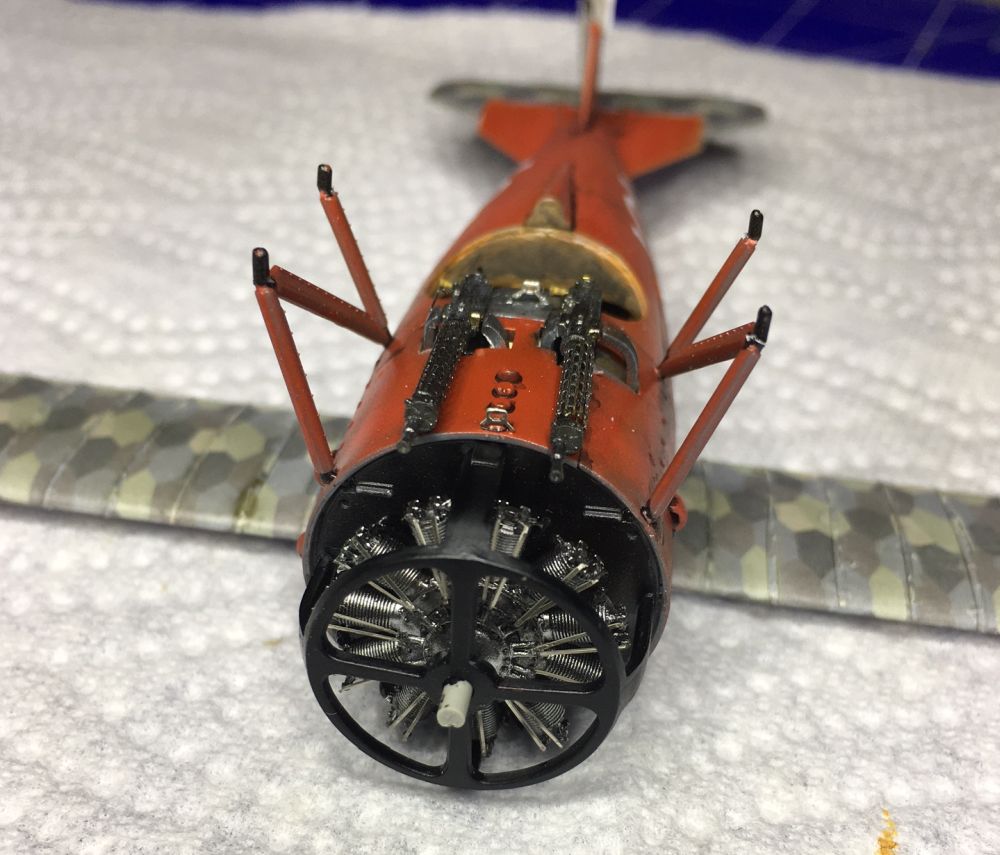

So langsam geht es auf die Zielgrade.

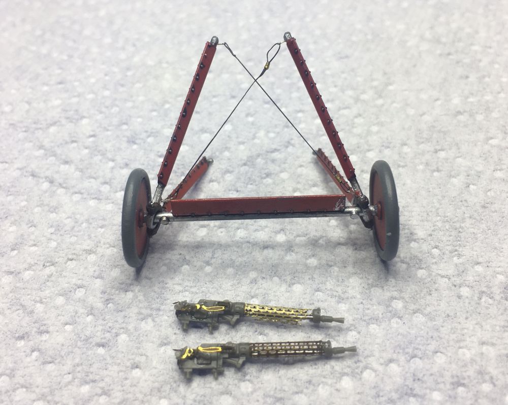

Die Brassin MGs sind aus vielen Resin und Metallteilen zusammengeklebt und warten auf die Grundierung mit Mr. Metall Primer.
Wie ihr am oberen MG sehen könnt ist das Kühlgitter beschädigt. Wie ich an anderer Stelle im Forum bereits geschrieben habe, glühe ich die zu rollenden Teile immer erst aus. Das Ätzteil aus dem Brassinset ist allerdings so fein, dass es sofort verbrannt ist. Also bitte nicht nachmachen ;-) . Ich hoffe, dass der Schaden nach Bemalung und Einbau nicht mehr auffällt.
Das Ätzgitter aus dem Bausatz ist übrigens viel gröber und größer, bleibt aber als Plan B in der Hinterhand.
Das Fahrwerk ist soweit fertig. Es kommt nur noch etwas Schmierstoff an die Achse. Die Bespannung wird beim Anbau etwas straffer, da die Stützen etwas auf Zug eingeklebt werden.

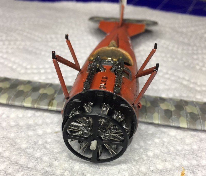

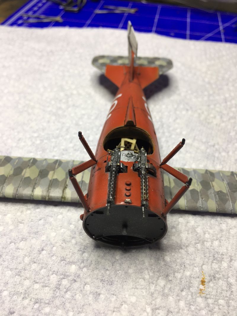

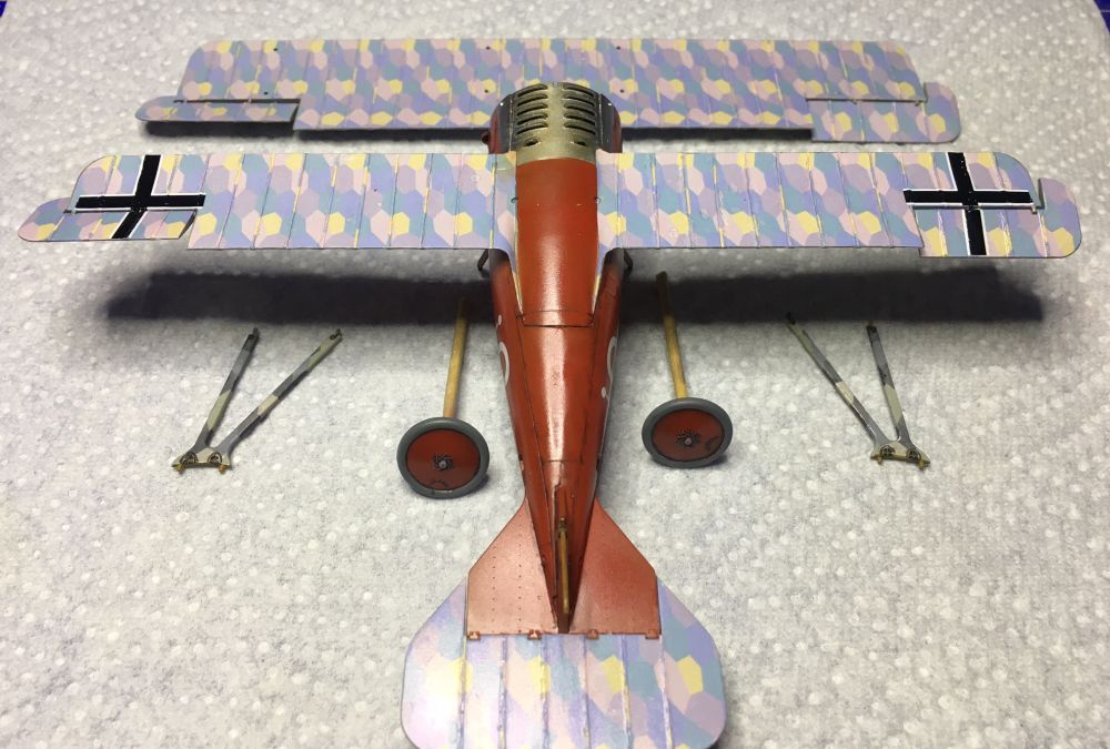

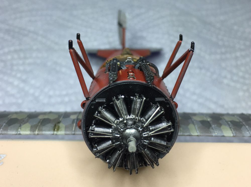

Nach der Grundierung sind die MGs nun mit Metal Black von Gunze gesprüht und ganz vorsichtig etwas trocken gebürstet worden. Die Passung der Brassinteile war super. Verklebt habe ich sie mir Super Glue.
Den Brassinmotor hatte ich bereits angekündigt. Er bleibt auch später gut zu sehen, da die Haube nach unten offen ist.
Es folgte der Einbau und das Aufsetzen des Motorkäfigs.
Als nächstes folgt die Bespannung. Ich berichte in Kürze ...

Das sieht ja richtig lecker aus. Wunderschöner kleiner Motor :clap:
Das wird ein tolles Modell :thumbup:
e ^ (i π) + 1 = 0
Sieht klasse aus :thumbup: :thumbup: :thumbup:
Beiträge: 1443
Been thanked: 157 times
Sehr schöne Farbwahl von Dir .
Bisher ein 1A Ergebniss was Du hier vorstellst :respekt: :thumbup:
