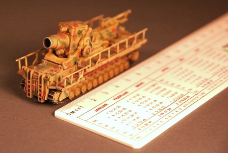

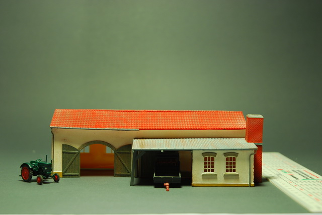

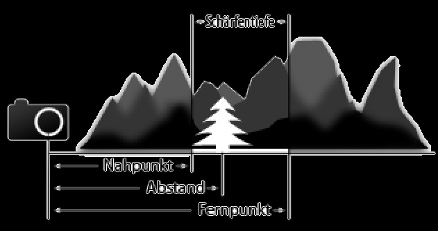

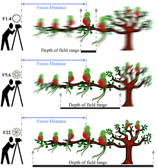

Wie bereits beschrieben, wird die Schärfentiefe über die Blende gesteuert. Also haben diejenigen von uns eine Vorteil, die überhaupt eine Blende an ihrer Kamera haben und diese auch noch manuell einstellen können.
Anbei eine Übersicht der Schärfentiefe (DOF - Depth of field) in Abhängigkeit zur Blende.
Da die meisten Aufnahmeobjekte dreidimensional sind, und wir in der Regel nur auf einen Punkt scharf einstellen, ist der Rest davor und dahinter zwangsläufig unscharf. Das ist physikalisch so vorgegeben, wenn die Blende vollständig geöffnet ist.
Wie groß dieser Schärfebereich ist, ist abhängig von der Bauart des Objektivs und von der Entfernung zum Aufnahmeobjekt!
Je länger ein Objektiv ist, desto kleiner ist der Schärfentiefebereich.

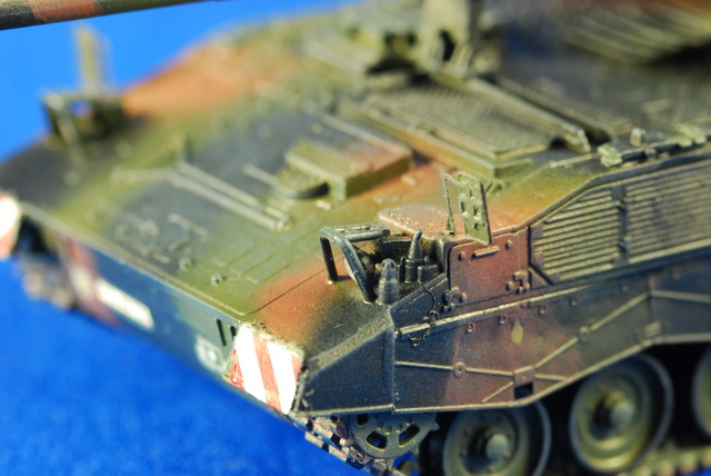

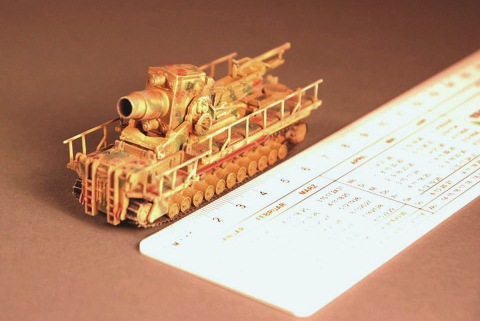

Je näher ich an ein Objekt herangehe, desto geringer wird die Schärfentiefe. (siehe MAKROAUFNAHMEN).
So, nun haben wir ein Telemakro und wollen eine Detailaufnahme mit 20 cm Abstand zum Objekt erstellen - schon doof!
Die Schärfentiefe verschwindet ins nichts.
Also Blende zu und dadurch den Schärfentiefebereich erweitern.
Dabei gibt es nun etwas Wichtiges zu beachten.
Die Schärfe nimmt "nach hinten" mehr zu als "nach vorne". Daher sollte man für eine rationelle Verteilung der Schärfe über eine größere Tiefe das Objektiv auf einen Punkt des Aufnahmeobjektes stellen der ungefähr am Ende des ersten Drittels der Gesamttiefe liegt.
WAS FÜR EIN SATZ - Aber der ist eigentlich ganz einfach zu verstehen.
Verteilung der Schärfentiefe
Hier ist nun zu erkennen, dass der größere Anteil der Schärfentiefe IMMER im hinteren Drittel der Gesamttiefe liegt. Da die Übergänge fließend sind sind, beginnt der unscharfe Bereich natürlich früher.

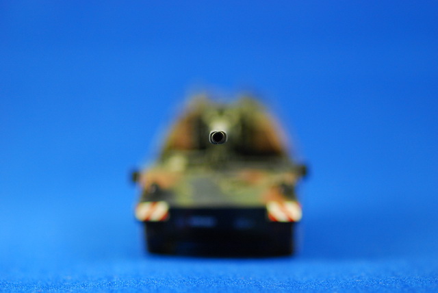

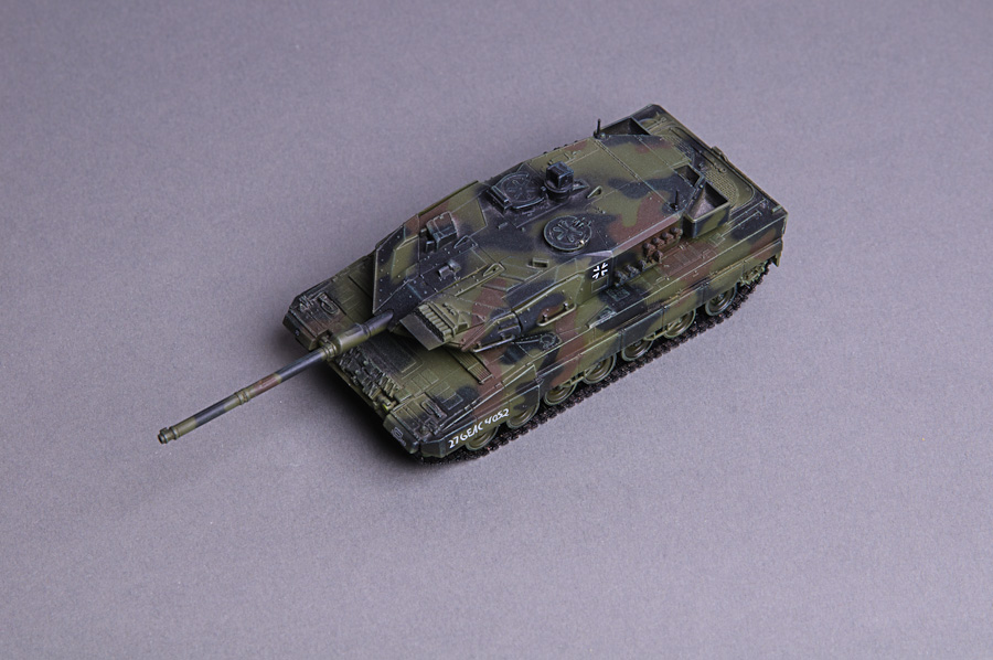

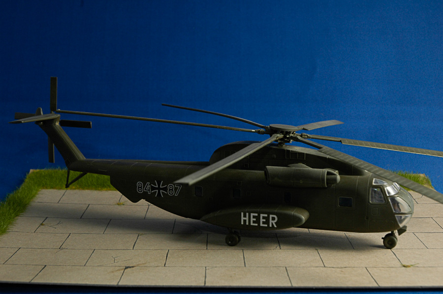

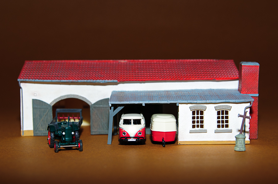

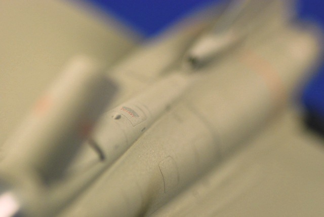

So und nun einige Beispiele.
Blende 2,8
Blende 32
Blende 4,5
Blende 8

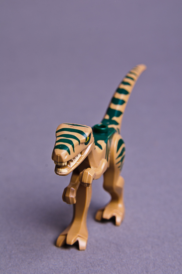

Schärfentiefe ist auch ein Mittel zur Bildgestaltung!
Details durch geringe Schärfentiefe freistellen.

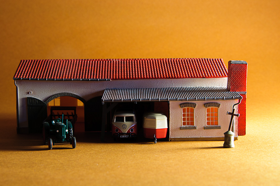

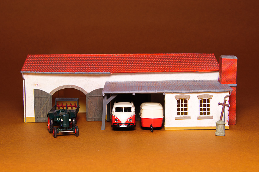

Mit Ausnahme von Kunstlicht ist meines Erachtens der automatische Weißabgleich meiner Kamera relativ verlässlich, so dass ich persönlich bei Ausflügen und Reisen häufig den vollautomatischen Weißabgleich nutze. Kommt es allerdings auf konstante Ergebnisse an - wenn also eine Reihe von gleichartigen Bildern unter gleichen Lichtbedingungen aufgenommen werden sollen - drängt sich die Nutzung einer Halbautomatik, oder besser noch ein manueller Weißabgleich auf. Leider denke ich da nicht immer rechtzeitig dran….

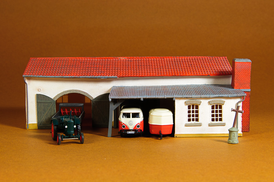

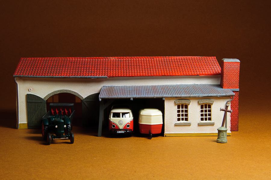

Hier mal einige Beispielbilder mit gleichbleibender Belichtung, Blende und Zeit. Nur die Einstellung des Weißabgleichs wurde verändert.
Als Beleuchtung wurden Energiesparlampen genommen.

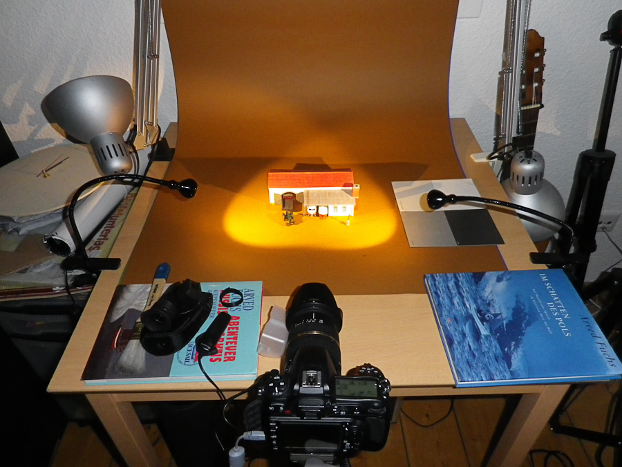

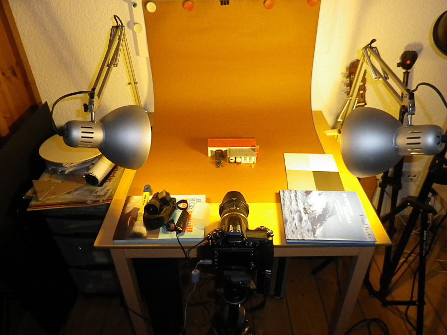

Die folgenden Bilder zeigen immer ein und das selbe Motiv mit gleichen Kameraeinstellungen und unverändeter Kameraposition.

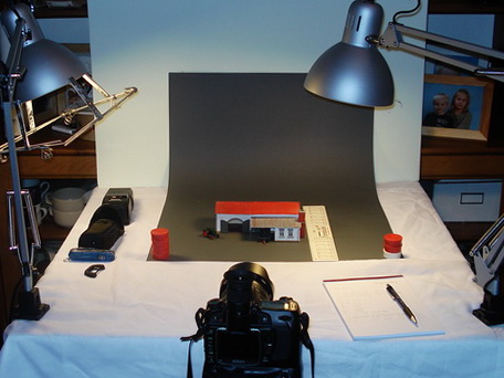

Fangen wir mal mit dem LANGWEILIGEN Frontallicht an PLATT VON VORNE. Also, Keylight von vorne.
Setaufbau
Keylight von vorne
So sehen die Bilder auch aus, die mit aufgesetztem Blitz fotografiert wurden. Vielfach sagt man dann auch - kaputtgeblitzt.
Hier mal mit Aufsteckblitz und Programmeinstellung - sehr hartes Licht und wenig Schärfentiefe.

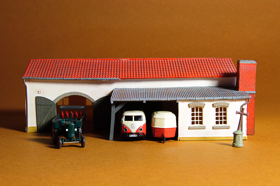

So und nun das Keylight von schräg oben. Jetzt entstehen schon interessantere Schatten an den Ziegeln, am Schornstein, beim Traktor usw. Dadurch bekommt das Bild und das Objekt TIEFE und Struktur aber harte Schlagschatten. Dieser Effekt kann aber auch sehr reizvoll sein. Die Lampe war hier etwa im 45°Winkel auf ca. 50 cm Höhe (sozusagen in Position 4 Uhr).
Setaufbau
eine Lichtquelle von schräg oben

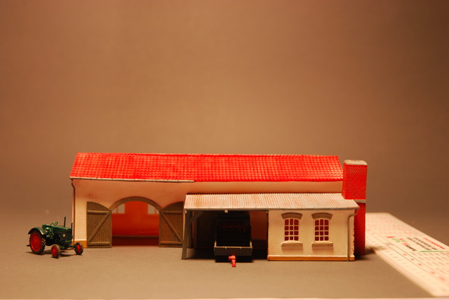

Das nächste Bild zeigt dieselbe Position des Hauptlichts "rechts oben", mit einer zweiten Lampe als Aufheller von links um die Schatten aufzuhellen.
Setaufbau
zwei gleiche Lichtquellen von schräg oben und seitlich
Wie man unschwer erkennen kan, hier als NEGATIVBEISPIEL: Achtet darauf, dass dieses Aufhelllicht nicht heller ist als das Hauptlicht! Entweder die Lampe tauschen (Hälfte der Leistung), die Entfernung mind. verdoppeln oder einen Filter vor die Lampe setzten (z.B. Spezielle Folien oder Pergamentpapier).
Setaufbau
zwei unterschiedliche Lichtquellen von schräg oben und seitlich
Es gibt nur Schatten in einer Richtung, nicht wie bei dem Negativbeispiel davor.
Schatten in mehreren Richtungen gibt es in der Natur nicht.
Beim Fotografieren von DIORAMEN fällt das meißt störend auf.
Man sollte nicht zu extrem arbeiten und sich am Verlauf des natürlichen Lichtfalls orientieren – insbesondere bei Dioramen. Die Sonne scheint eben höchst selten von unten nach oben (auch nicht in Australien)!!!

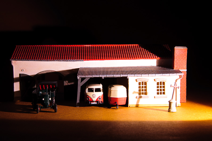

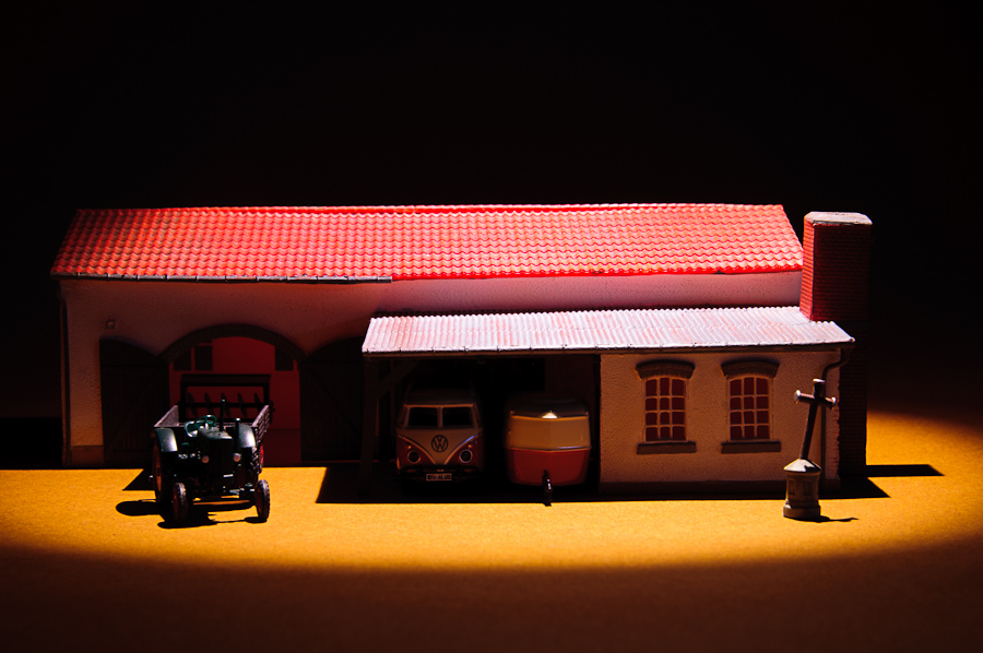

Extreme Lichtführungen
Streiflicht I weich
Streiflicht I weich
Streiflicht II hart (LED Spot von Ikea)
Suchscheinwerfer Heli? :-))

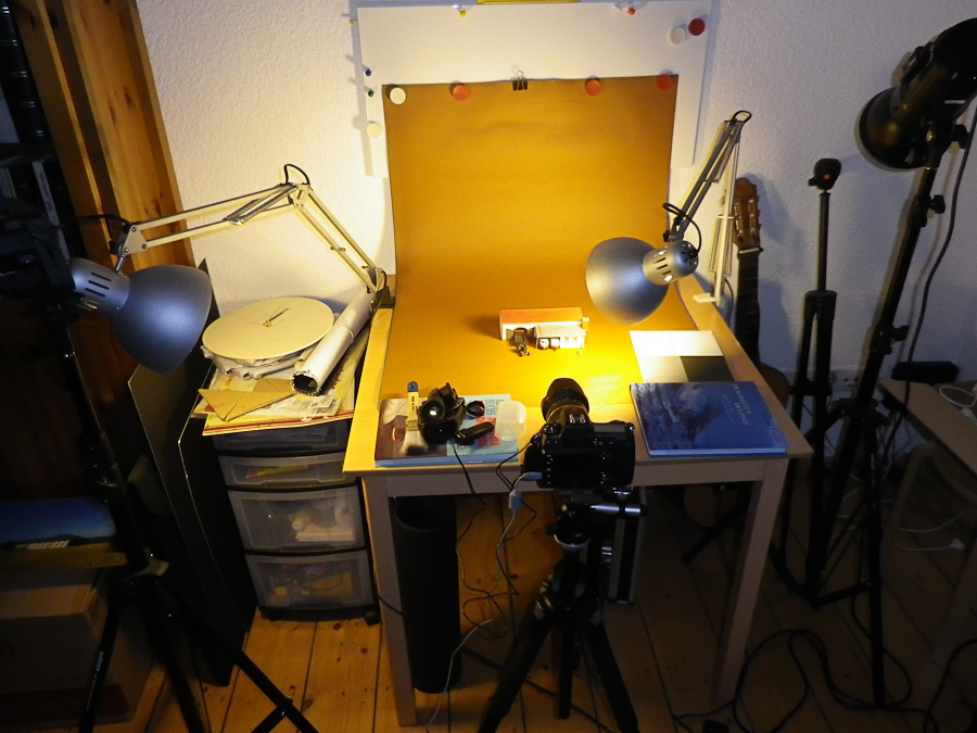

Set mit Ikea LED-Spots

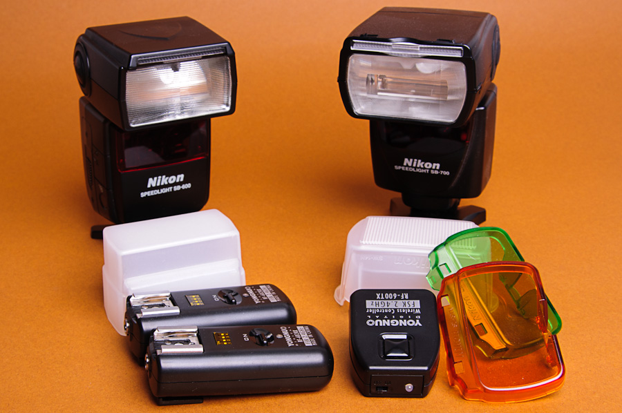

Weiterhin ist es oft ratsam, das Licht weicher zu machen. Wenn Energiesparlampen oder Leuchtstoffröhren verwendet werden, ist das Licht ohnehin etwas weicher als bei Glühlampen. Mit Butterbrotpapier oder leichtem weißen Stoff, vor die Lampe gehalten, lässt sich aber das Licht noch einmal verändern. Probiert verschiedene Sachen aus und achtet darauf, dass nichts ANBRENNT! Hier besteht akute Brandgefahr, wenn mit Glühlampen gearbeitet wird. Also entweder andere Leuchtmittel, feuerfestes Material verwenden oder ausreichend Abstand von der Lampe halten!!!
Da bietet der Markt für Studiozubehör eine mehr als reichhaltige Auswahl. Die Lichtformer, Softboxen, Difusoraufsätze gibt es seit langem auch sehr günstig für das Fotografieren mit Aufsteckblitzen, die ja hervorragend "entfesselt" eingesetzt werden können und somit ein freies, kreatives Arbeiten - losgelöst von der Kamera ermöglichen.
Doch was bedeutet "entfesseltes Blitzen"?
WIKI:
Mit "entfesselter Blitz" bezeichnet man in der Fotografie den Einsatz eines Blitzgerätes, das räumlich von der Kamera getrennt ist.
Die Steuerung des Blitzgerätes geschieht dabei entweder über ein Verbindungskabel oder drahtlos. Die Kabellose übermittlung erfolgt über Infrarot, Funk oder eine Auslösung durch das Blitzlicht eines anderen Blitzes. Bei Belichtungszeiten ab mehreren Sekunden kann das Blitzgerät auch von Hand ausgelöst werden."
Ob nun Systemblitze mit eigenen Blitzsteuerungssystemen genutzt werden oder ob man ganz "Strobist"-like mit einfachen manuell einstellbaren "Chinablitzen" arbeitet, die über Kabel oder separate Blitzfunkauslöser gesteuert werden ist Geschmackssache und eine Frage des Geldbeutels.
Fakt ist, dass mit beiden Varianten hervorragende Ergebnisse erzielt werden können. In Fotografenkreisen gibt es seit einiger Zeit auch einen Trend, der das Fotografieren ohne ausufernde Materialschlachten bevorzugt (one light). Das bedeutet, neben der Kamera nur eine Lichtquelle ohne viel Schnickschnack. Das geht und die Ergebnisse können sich sehen lassen. Das bedeutet aber auch, dass man sich über Bildgestaltung deutlich mehr Gedanken machen und die Technik auch beherrschen muss.
Für unseren Bereich kann man diese Philosophie dahingehend anwenden, dass man eben auch OHNE Profiequipment zu guten Ergebnissen kommt, wenn man mit den einfachen Mitteln umgehen kann. Die einfachen Gelenkarmlampen oder zwei einfache Blitze reichen oftmals aus.
Nikon Systemblitze, Diffusoren, Farbvorsätze und Funkauslöser
Wer noch etwas tiefer in die Materie entfesseltes Blitzen oder Strobist erfahren möchte, dem seien folgende Blogs/Seiten sehr empfohlen:

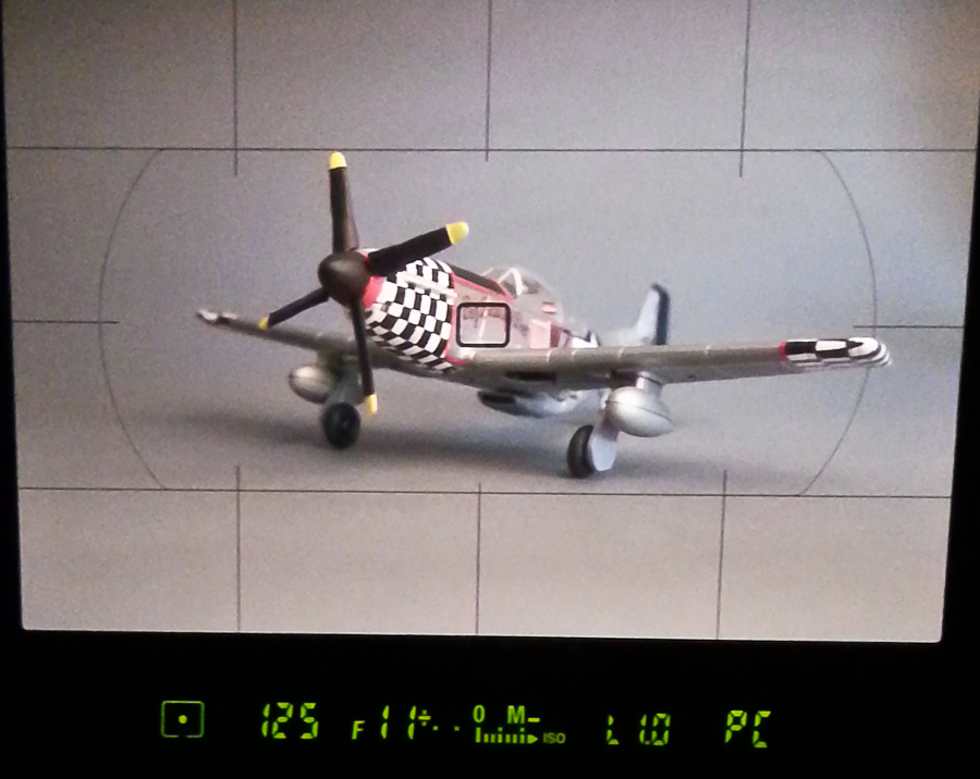

Das Stativ als Hilfsmittel bei der Bildgestaltung:
Schon die kritische Betrachtung des Sucherbildes zur Enttarnung störender Bildbestandteile wird durch die Verwendung eines Stativs mächtig erleichtert, da sich der Fotograf nicht auch noch um das Festhalten der Kamera kümmern muss und der Bildausschnitt fixiert ist. Ein Stativ bringt einfach Ruhe ins Fotografieren - es ist freilich dann hinderlich, wenn es um Reportage- oder Actionfotografie geht, wo der sich der Fotograf ständig auf neue Situationen einstellen muss. Generell gilt aber, das Stativ ist der beste Freund der Bildgestaltung.

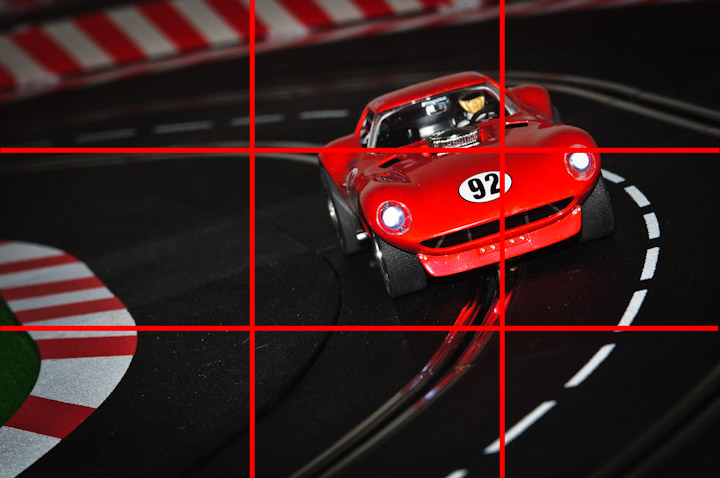

Der Goldene Schnitt (lat. sectio aurea) ist ein bestimmtes Verhältnis zweier Zahlen oder Größen. Es beträgt etwa 1,618:1. Streckenverhältnisse im Goldenen Schnitt werden in der Kunst und Architektur oft als ideale Proportion und als Inbegriff von Ästhetik und Harmonie angesehen. Darüber hinaus tritt dieses Verhältnis auch in der Natur in Erscheinung und zeichnet sich durch eine Reihe interessanter mathematischer Eigenschaften aus. Weitere verwendete Bezeichnungen sind stetige Teilung und göttliche Teilung (lat. proportio divina).
Die Drittel-Regel ist eine Gestaltungsregel in der Fotografie, die sich an den Goldenen Schnitt anlehnt. Bei der Drittel-Regel wird das Bild gedanklich in neun Teile geschnitten. Man zieht zwei waagrechte und zwei senkrechte Striche, so dass jeder Teil gleich groß ist. Das zu fotografierende Motiv wird an einem der vier Schnittpunkte angelegt, man kann es aber auch längs einer Linie platzieren. Auf dem Beispielbild kann man erkennen, dass der Horizont längs der unteren waagerechten Linie verläuft und dass die Mitte des Baumes auf dem unteren rechten Schnittpunkt liegt. Die Scharfeinstellhilfen vieler Kameras sind in der Suchermitte angeordnet, so daß intuitiv sehr häufig auch das Hauptmotiv in der Bildmitte platziert wird. Die Drittel-Regel dient als einfaches Hilfsmittel, um dies zu vermeiden, da solche Fotos oft wenig harmonisch, langweilig und statisch wirken. Wie bei allen Gestaltungsregeln in der Fotografie ist die Anwendung der Drittel-Regel stets vom Motiv und der Gestaltungsabsicht abhängig; Regeln bewusst zu brechen, kann zu besseren Bildern führen.
Fritz Pölking (Naturfotograf):
Der goldene Schnitt besagt, dass eine Strecke so geteilt wird, dass sich die Länge der ungeteilten Strecke zum größeren Teilstück so verhält, wie diese zum kleineren Teilstück.
Bei der Regel der Dreierteilung wird das Filmformat in neun Felder (drei Reihen mit drei je Feldern) aufgeteilt, die das Bild sowohl horizontal wie vertikal dritteln. Es ergeben sich so vier Schnittpunkte. Die Bedeutung dieser Grundregeln liegt darin, harmonische Formatverhältnisse herzustellen.
goldener Schnitt.jpg (156.43 KiB) 36795 mal betrachtet
Spannend wird ein Foto, wenn man den Schwerpunkt deutlich unter der Mittellinie setzt. Ein einfaches Beispiel: Wenn man den Sonnenuntergang über dem Meer fotografiert, sollte der Horizont auf einer Linie mit den beiden unteren Schnittpunkten der Regel der Dreiteilung sein und die Sonne nicht in der Mitte sein, sondern da, wo der rechte oder linke Schnittpunkt ist. Das sind alles nur Grundregeln für Balance und Harmonie in den Fotos, die man jederzeit brechen, verändern oder verbessern kann. Wichtig ist, die eigenen Visionen eines Motivs zu zeigen.
Woran liegt es nun, dass Bilder die nach dieser Regel gestaltet wurden anders wirken als Fotos mit einer mittigen Platzierung des Hauptmotivs? Das liegt daran, das Symmetrie Ruhe und Ausgewogenheit ausstrahlt hingegen Asymmetrie Spannung und Dynamik vermittelt.
Der Kamerasucher hilft im Übrigen bei der Bildgestaltung - wenn die Hilfslinien im Sucher auch aktiviert wurden. Da der (Auto-)Fokus in der Regel aber immer aus der Mitte heraus arbeitet ist es erforderlich die Messfelder entsprechend zu verändern oder mit dem Messwertspeicher zu arbeiten.
Nun ist das Stilmittel der goldenen Regel bei der Form unserer Aufnahmen so manches mal schwer anzuwenden, da das ganze Bild sozusagen mit Inhalt gefüllt ist. Das gilt vor allem bei den Makroaufnahmen. Hier gilt es dann das Augenmerk auf den wichtigen Punkt zu lenken und diesen als zentrales Objekt der Bildgestaltung zu nehmen.
