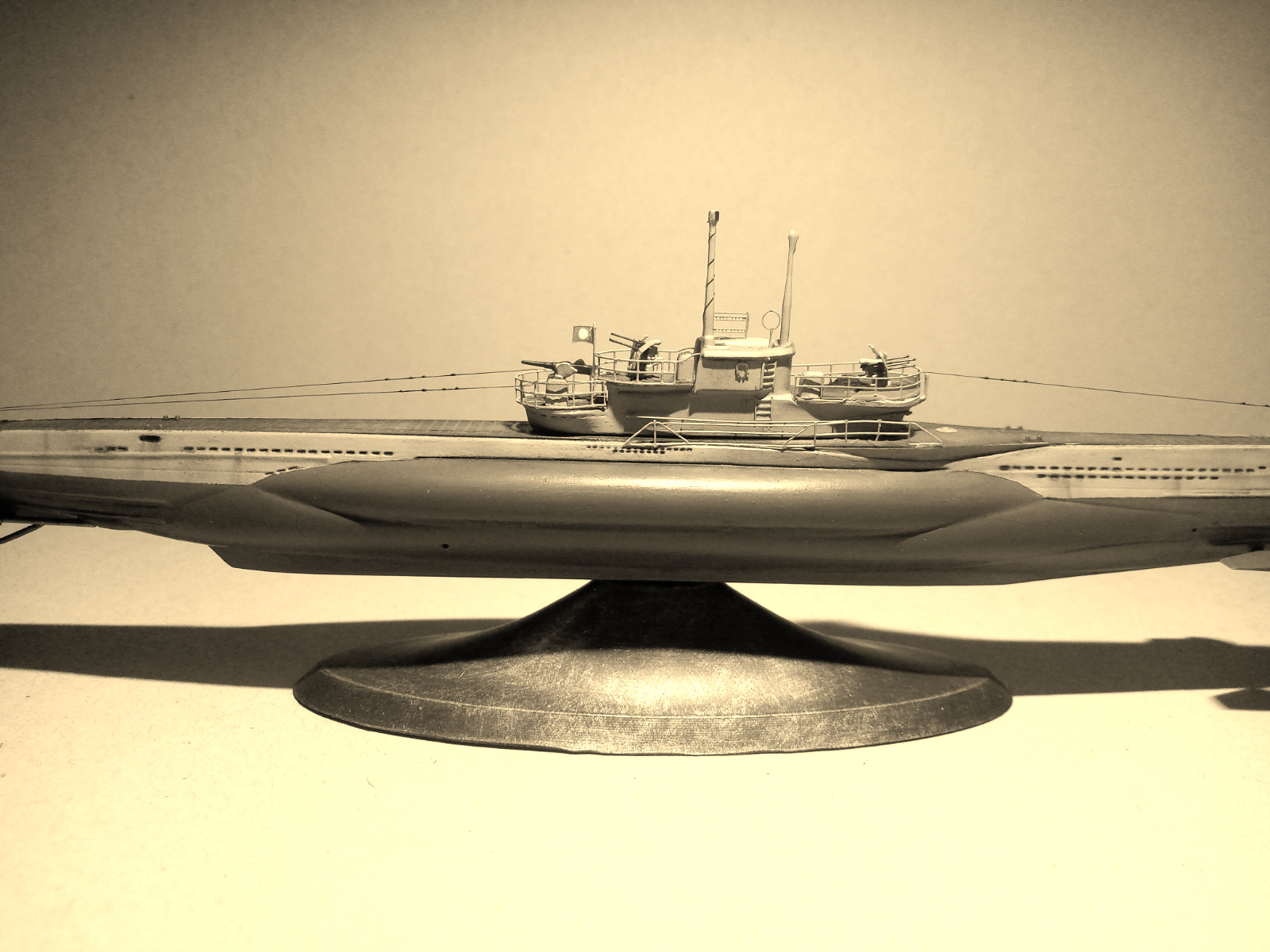

Sieht schonmal richtig gut aus, gefällt mir. :thumbup:
Torsten
paul-muc hat geschrieben: Mo 31. Okt 2022, 18:29 Ich nehme an, auch das wurde mit Pinsel gemacht.
Hallo Paul und Torsten, vielen Dank :)
@Paul: ja auch der Ständer ist mit Pinsel bemalt.
Als erstes komplett in anthrazit bepinselt.
Danach ein trockenmalen, mit einem harten Pinsel in Kupferfarbe.

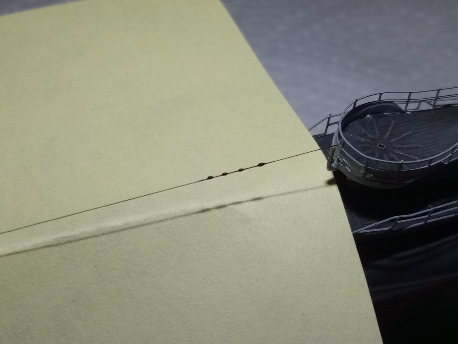

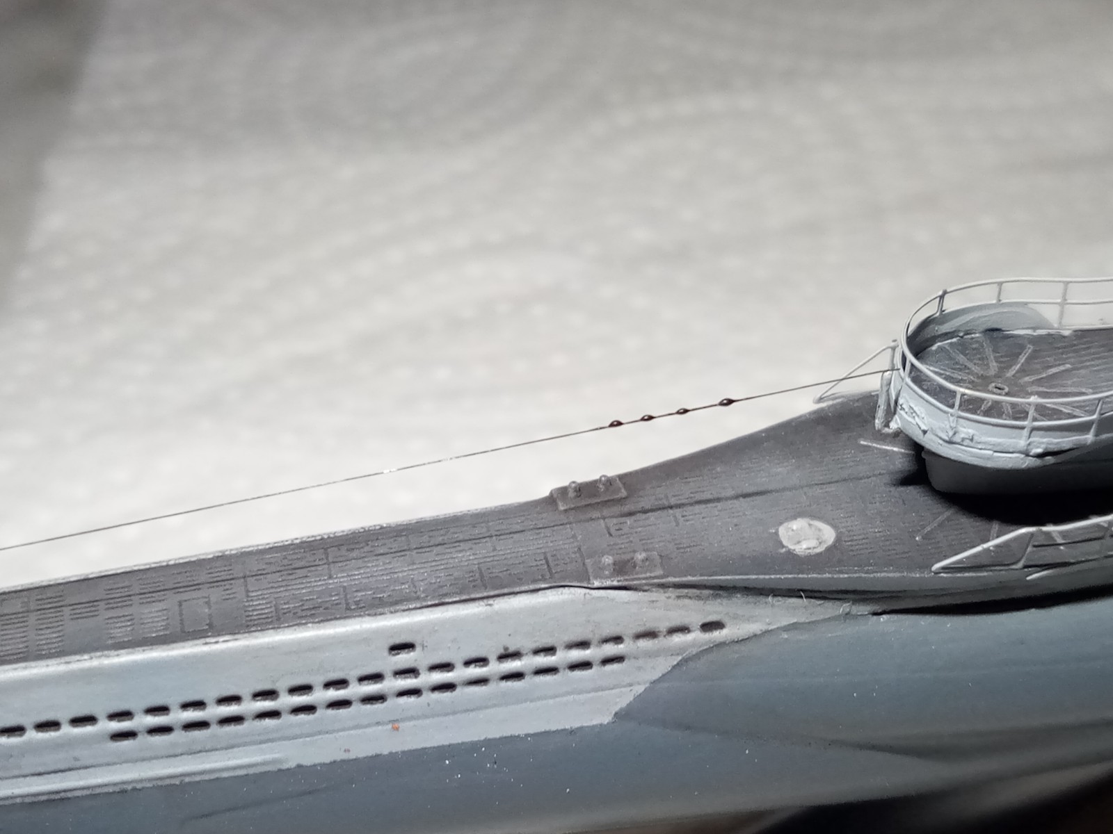

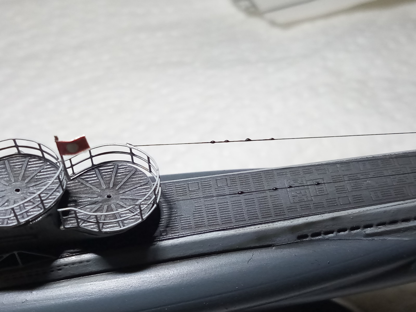

Hallo an alle Interessierten.
Als nächstes ging es nochmal an die Seilantennen.
Hier wurden Seilspanner dargestellt.
Diese wurden mit hilfe von Zahnstocher und schwarzer Farbe
realisiert.
Einen Tropfen Farbe mit dem Zahnstocher aufnehmen und
auf den Faden tupfen.
Dieses braucht allerdings mehrere Durchgänge, bis der Tropfen auf dem Faden
die adäquate Grösse hat.

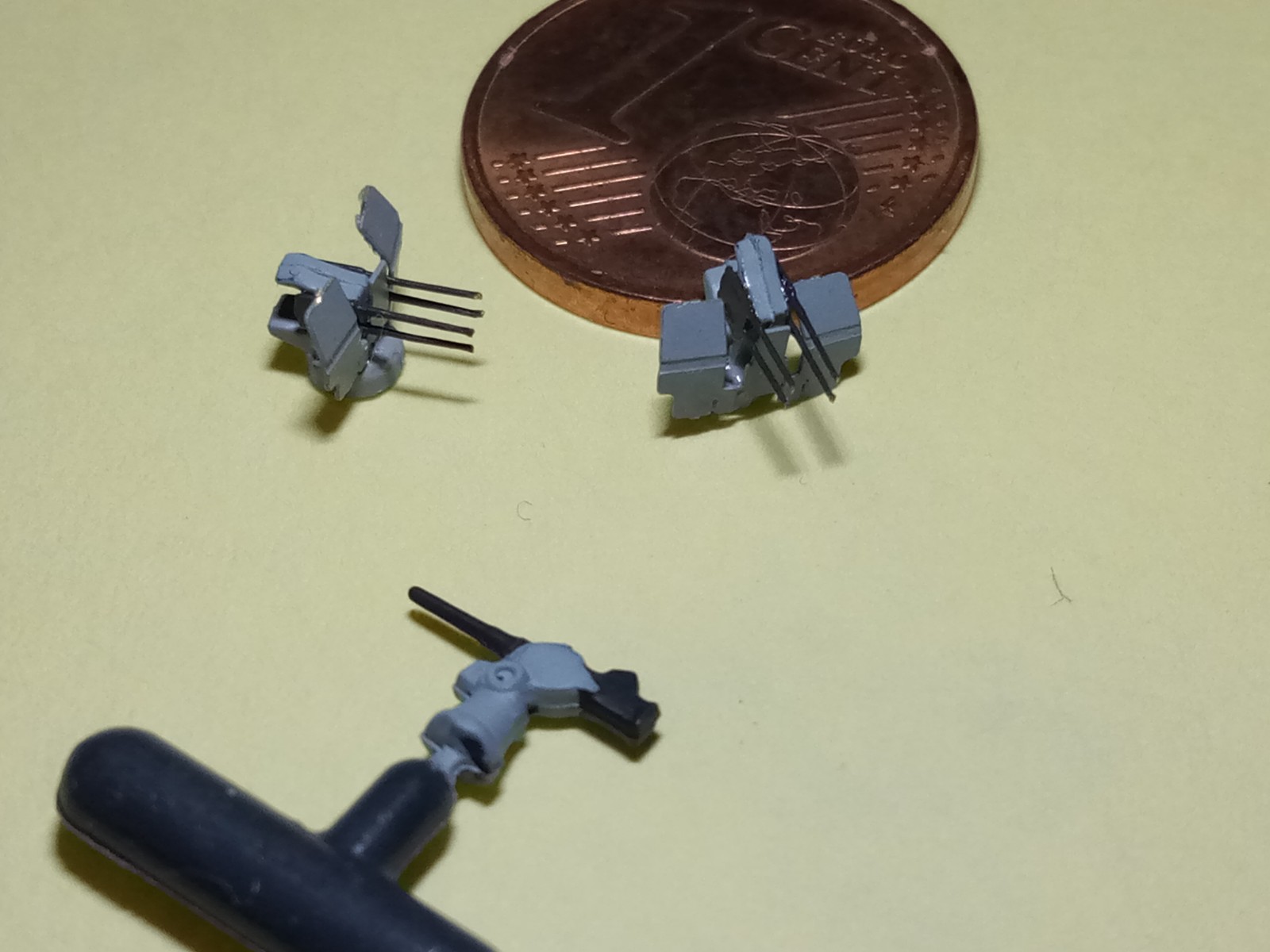

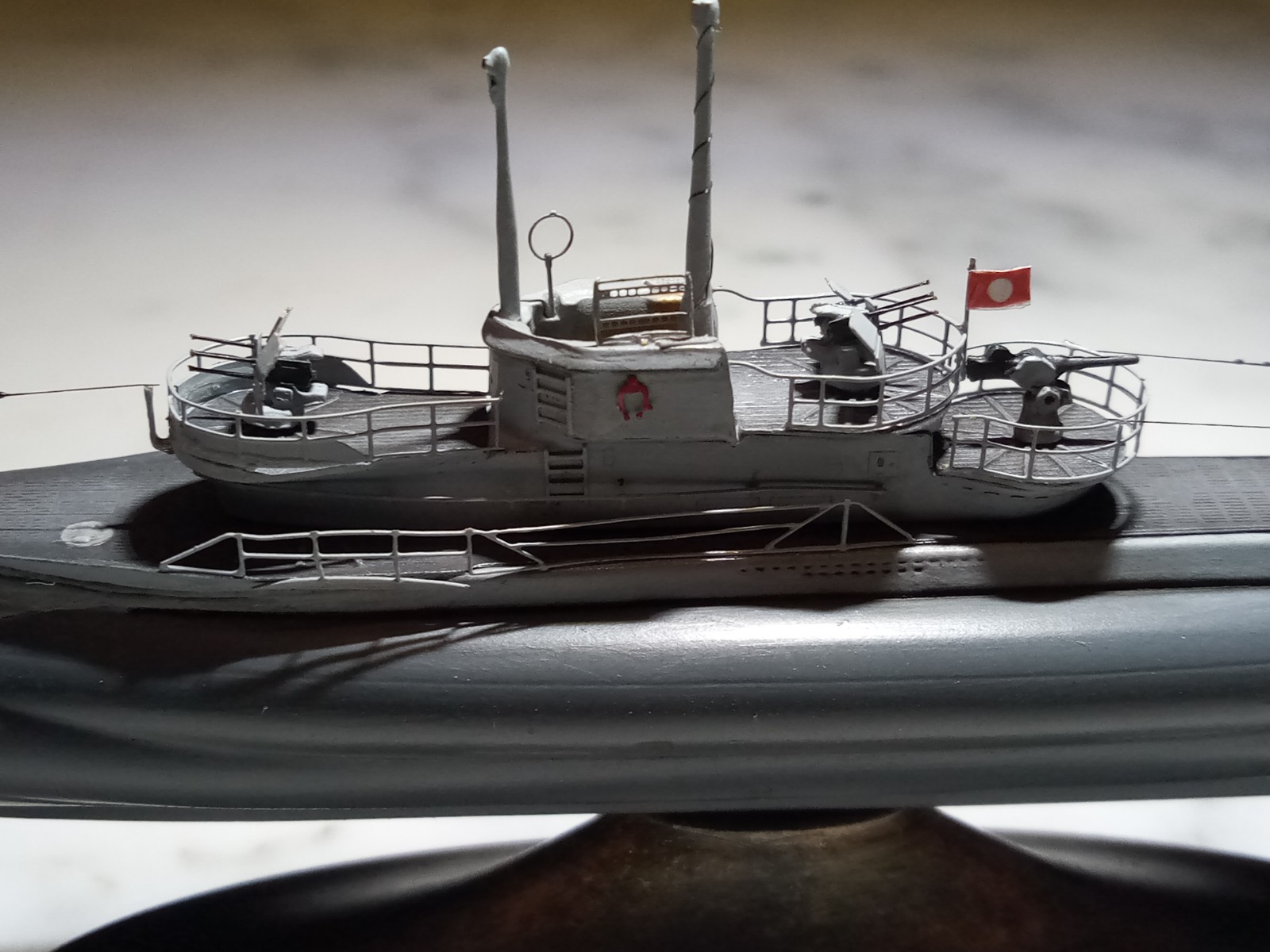

Hallo an alle interessierten,
als nächstes ging es an die Flugabwehrbewaffnung.
Die U-Boote als Flakfalle, hatten hier eine wesentliche Verstärkung der Flugabwehr.
Mein Modell, im Original als U-Flak 1 bezeichnet, hatte 2x 2cm Vierling und eine 3,7cm Flak.
Die Rohre der 2x 2cm Vierling sind aus PE ebenso die Schutzschilde (Bestandteile des Zubehörsatzes zum Bausatz).
So schaut es derzeit aus:
Sieht sehr gut aus. Die Vierlingsflak gefällt mir :thumbup:
Wer hätte gedacht, dass ein Cent so groß ist :respekt:
Hallo Frank und Bert danke :)

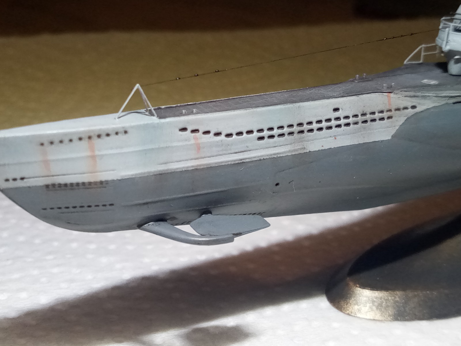

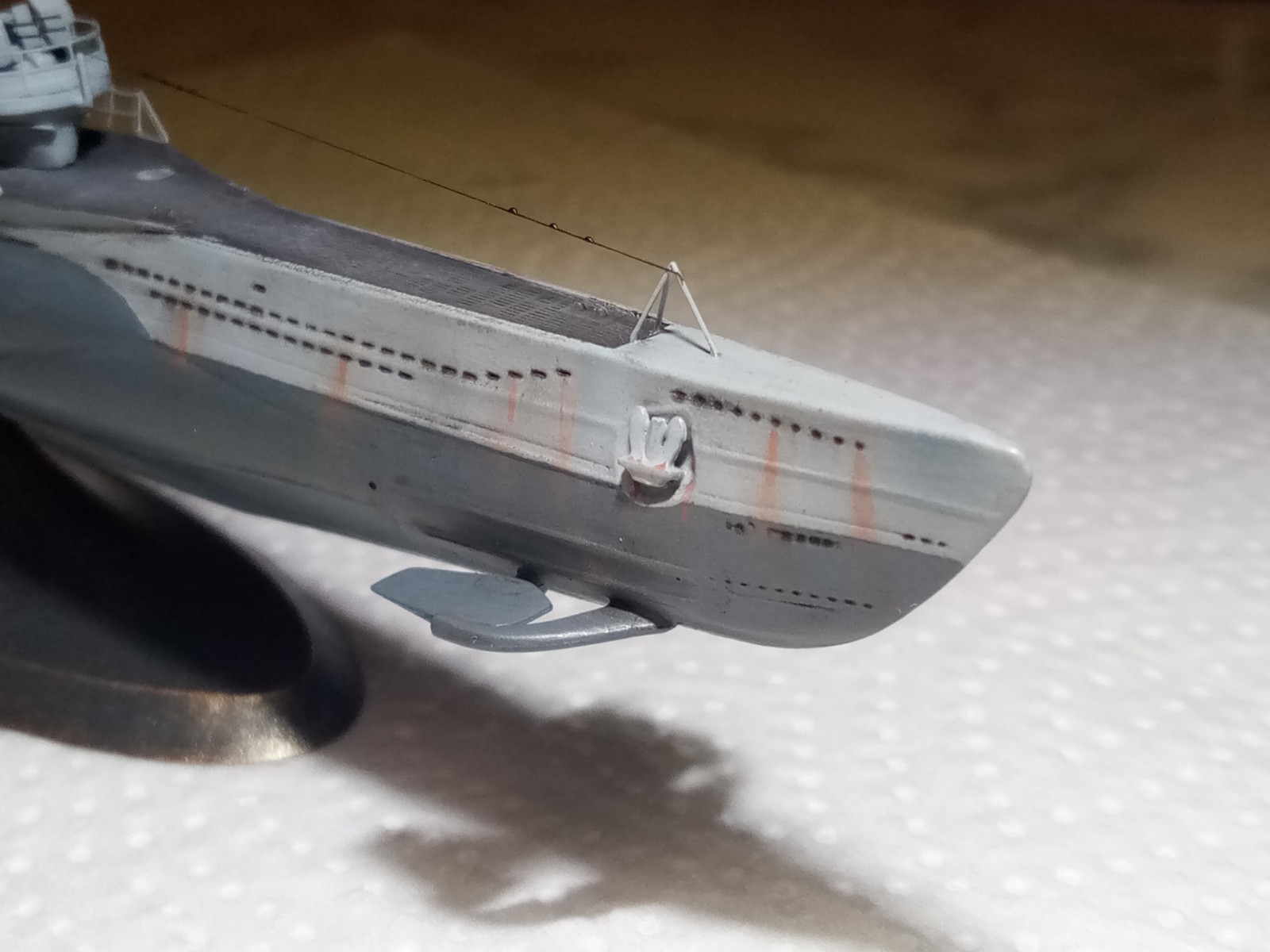

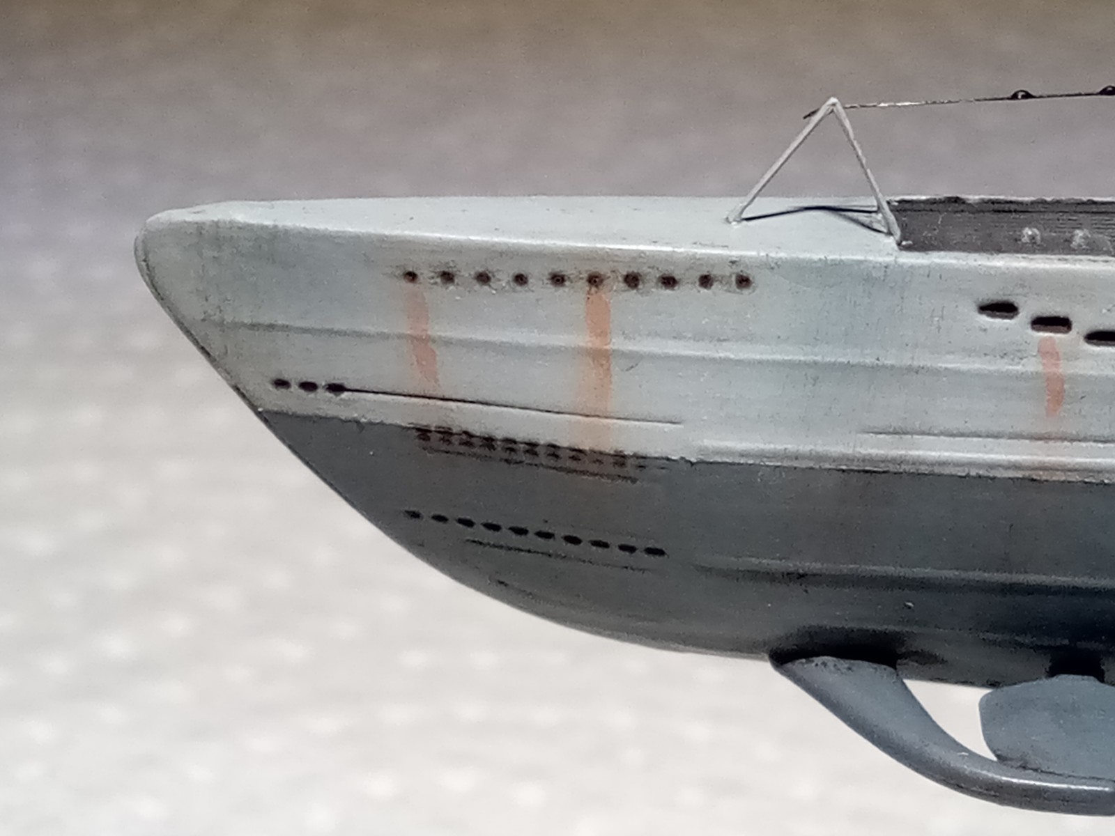

Als letzten Schritt ging es an das Weathering bzw. an die Gebrauchsspuren.
Dazu kam wie bei mir üblic,h das Weatheringset von Revell zum Einsatz.
Die Rostpigmente wurden mit etwas Wasser vermischt und dann mit einem
feinen Pinsel die Rostnasen aufgemalt.
Danach trocknen lassen und mit einem Pinsel in Verlaufrichtung die Rostspur
etwas verrieben.
Die Farbveränderungen am Bootskörper wurden auch mit den Pigmenten gemacht.
Dazu habe ich die schwarzen Pigmente ebenso mit Wasser vermischt.
Allerdings habe ich das Gemisch dann im Kronkorken erstmal trocknen lassen.
Anschließend mit einem Q-Tip, etwas von den eingetrockneten Pigmenten aufgenommen
und an den Bootskörper gebracht.
Natürlich kann man die Pigmente auch direkt trocken aus der Dose benutzen,
allerdings habe ich bessere Ergebnisse mit der ``Wassermethode`` erzielt.
Bei den leichten Farbveränderungen an Deck, wurden die weissen Pigmente
mit einem weichen Pinsel direkt aus der Dose aufgenommen.
Und anschließend aufgerieben.
ACHTUNG nur sehr wenig Pigmente aufnehmen, weniger ist hier mehr.
Das Deck soll ja nicht weiss sein.
Hier und da muss ich nun noch etwas ausbessern, bevor der Bau abgeschlossen ist.
So schaut es nun derzeit aus:
