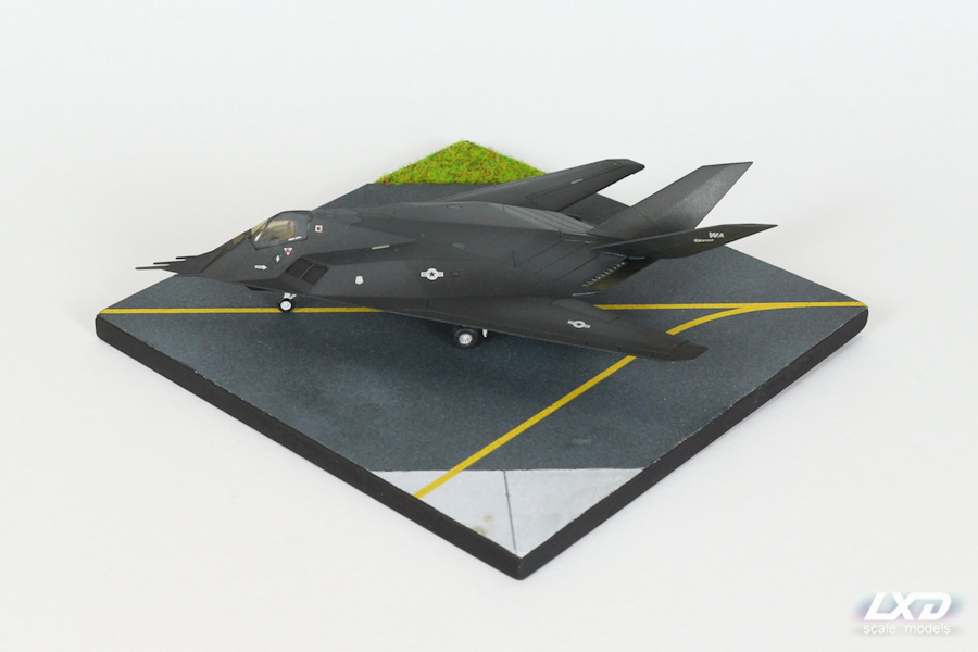

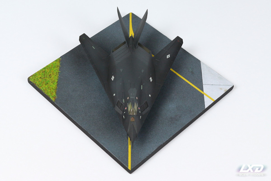

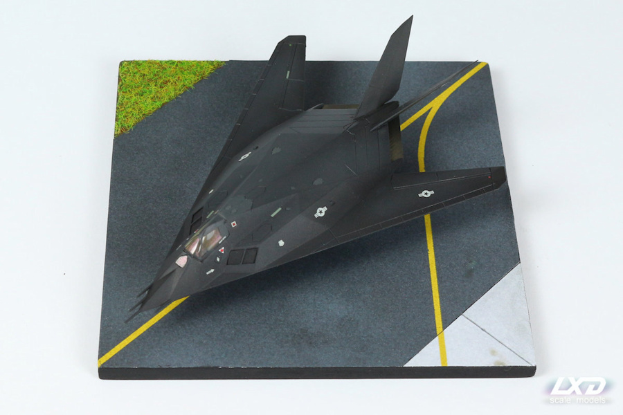

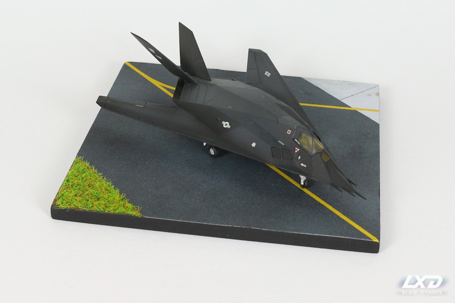

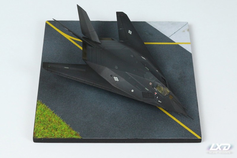

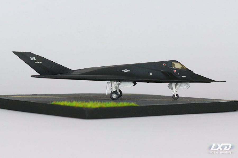

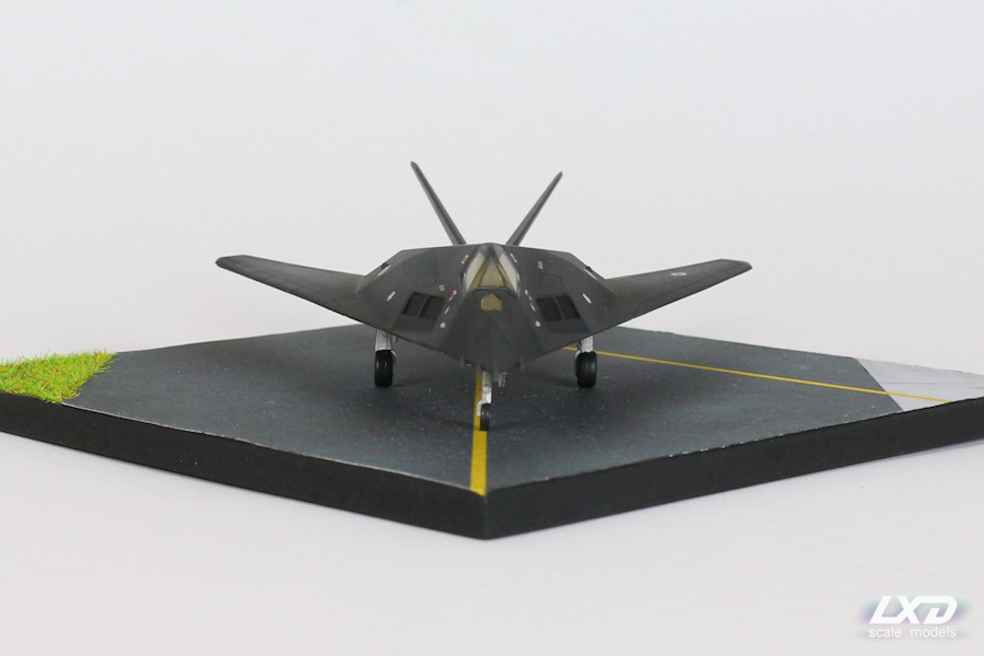

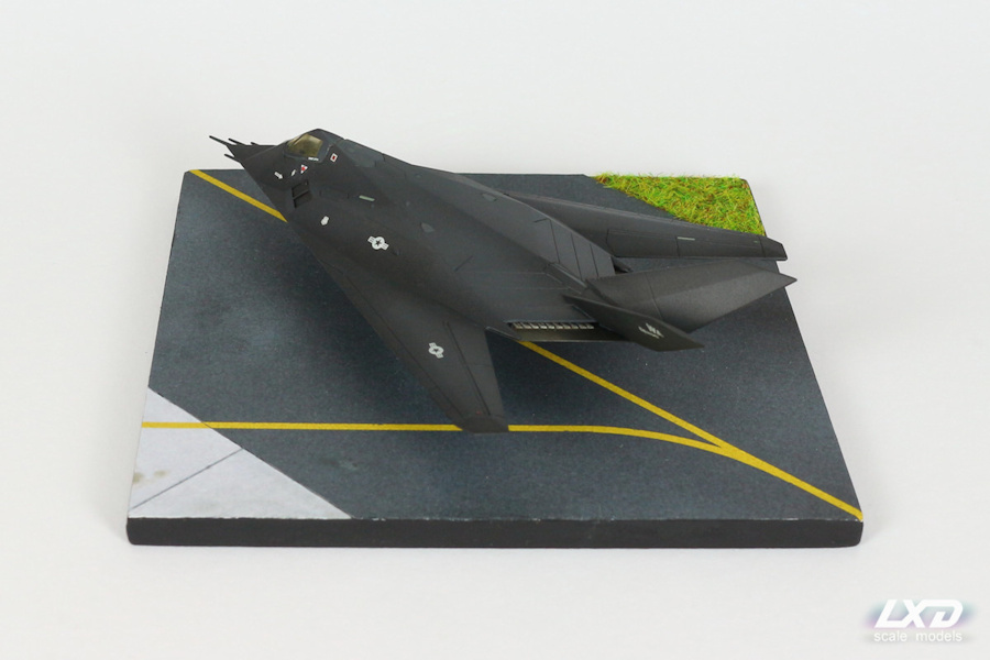

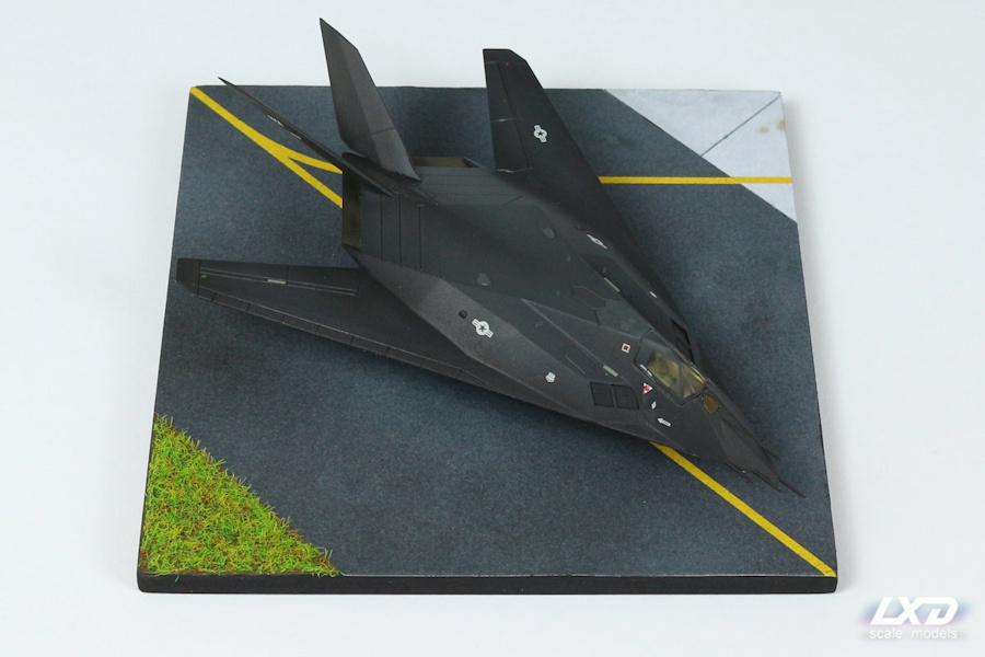

So das bis auf weiteres letzte Modell in diesem Thread ist zugleich das, welches am einfachsten zu bauen war:
die F 117A Nighthawk von Trumpeter. Der Bausatz könnte nicht simpler sein: eigentlich besteht er nur aus Ober- und Unterseite, die zusammengepappt werden, Fahrwerk und Seitenruder dran, fertig. Den Bombenschacht kann man noch offen darstellen und zwei lasergelenkte Bomben verbauen. Ein richtiges Cockpit mit Instrumenten fehlt, stattdessen gibt es eine konturlose Wanne, in die man immerhin die enthaltene Pilotenfigur setzen kann. Von der man am Ende aber ohnehin nichts mehr sieht.
Der Trumpeter-Bausatz war ein Spontan-Kauf. Eigentlich hatte ich schon die Revell-Nighthawk hier liegen, wissend, dass diese viele Detail-Fehler hat und selbst die Form (Winkel) nicht der des Originals entspricht. Für die 2,95€, die ich für das Trumpeter-Kit gezahlt habe, waren meine Erwartungen nicht hoch, aber es stellte sich heraus, dass die Trumpeter F117 absolut brauchbar und wesentlich näher am Original ist als das Revell-Pendant. Lediglich die Decals sind vom Revell-Kit, da die von Trumpeter in der falschen Farbe gedruckt sind.
PS: Ich wurde an anderer Stelle darauf hingewiesen, dass die Nighthawk gar kein Kampfjet im eigentlichen Sinne ist, sondern ein Bomber, daher habe ich den Thread-Titel in „Militär-Flugzeuge“ geändert.

Gut gemacht, kommt authentisch rüber, soweit ich es beurteilen kann. ( oder auch nicht 8-) )
Wie ich sehe hast Du sogar die vergoldete Kanzel dargestellt, Klasse !
Wie ???
DU bist mir zuvorgekommen, ich habe denselben Bausatz am Wickel und finde ihn auch gut und günstig, schnell mal was für zwischendurch.

Der zweifarbige Anstrich in schwarz/anthrazit kommt gut rüber. Und auch die ungewöhliche Form des Flugzeugs.
Mehr davon!

Allein schon wegen der Formgebung ein echter hingucker.
Sauber gebaut :clap:
Vielen Dank euch! :thumbup:
Ja, so eine komplett schwarze Oberfläche ist schon tricky; einfarbig sieht es langweilig aus und mit Panellining ist da auch nicht viel zu machen. Um sie trotzdem ein bisschen lebendiger wirken zu lassen, habe ich einzelne Bauteile (Klappen?) in einem leicht abgeänderten Ton bemalt und auch über das gesamte Flugzeug Schattierungen gesprüht; dabei teils aufgehellt, teils abgedunkelt oder einfach ein bisschen Blau und an anderer Stelle etwas Braun dazugemischt.

Danke vielmals und :respekt: , dass dir das aufgefallen ist, den Effekt sieht man eigentlich nur auf dem vorletzten Bild.
Auch hier habe ich einfach mal rumprobiert. Letztendlich wurde zuerst transparentes Gelb aufgesprüht. Dann einen Hauch „Red/Gold“ aus der „The Shifters“-Reihe von Vallejo aufgetragen. Das sind sog. Interferenz-Lacke, die je nach Betrachtungswinkel in unterschiedlichen, metallic-artigen Farbtönen scheinen. Ein Beispiel dafür seht ihr hier bei meinem Dodge Challenger.
Da diese Lacke aber eben keine Lasuren sind sondern Effekt-Pigmente enthalten, wird ein damit besprühtes Klarsichtteil zwangsweise trüb. Bei den kleinen Kanzelfenstern der F-117 bin ich diesen Kompromiss eingegangen.
