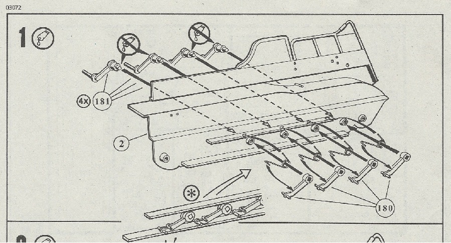

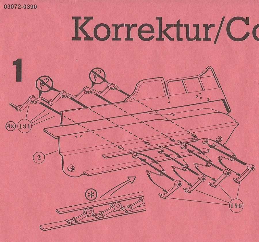

Beim Bauen des " Motorraums" muß man zuerst die Schwingarme mit Feder ( im Original mit Torsionsstäben ) einbauen. Leider ist da Revell im Bauplan ein kleine Fehler entstanden. Aber es wurde ein Rotes Korrekturblatt beigelegt.
Der Bauplan mit dem Fehler.... und die richtige Anordnung auf dem Korrekturblatt

Ich habe den Unterschied auch noch nicht gefunden

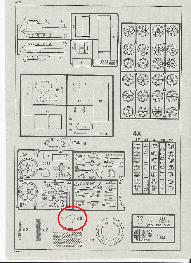

Ich glaube nicht. Es geht immer um acht Federn. Also im Bauplan alt und neu und in der Tüte. Und selbst wenn sie in der Tüte fehlen, wo sind sie auf dem Bauplan? Wo sollen sie verbaut werden?

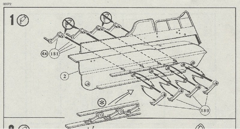

Hier:
Aber auch das ist, bei beiden Anleitungen ident.
Ich bin ja ein Freund von Fehlersuchbildern, aber ich kann hier keinen Unterschied, außer in der Zettelfarbe, erkennen.
Ich glaube wirklich, dass es - so wie Jan schon bemerkt hat - rein um den Hinweis geht, dass man an die Federn grundsätzlich denkt. Im regulären Plan sind sie zwar eingezeichnet, haben aber a) keine Teile-Nr. und könnten b) vor allem bei den ganzen eingezeichneten Pfeilen leicht übersehen werden. Und der Hinweis soll wohl für beide Seiten gelten, so sehe ich das jedenfalls.
Schwierigkeiten werden allerdings englischprachige Modellbauer haben mit dem Auffinden des Beutels mit den Vogelfedern ("feathers"), man sollte vielleicht ein zweites Korrekturblatt beilegen und erklären, dass "springs" gemeint sind

Das wäre eine Möglichkeit, obwohl, da die Teile am Spritzrahmen keine Nummern haben muß man immer wieder auf die Teileseite schauen. Und da sind die Federn ja auch aufgeführt.Ich glaube wirklich, dass es - so wie Jan schon bemerkt hat - rein um den Hinweis geht, dass man an die Federn grundsätzlich denkt. Im regulären Plan sind sie zwar eingezeichnet, haben aber a) keine Teile-Nr. und könnten b) vor allem bei den ganzen eingezeichneten Pfeilen leicht übersehen werden. Und der Hinweis soll wohl für beide Seiten gelten, so sehe ich das jedenfalls.
Na ja, auf jeden Fall hat es uns beschäftigt und hier zu einem regen Meinungsaustausch geführt.

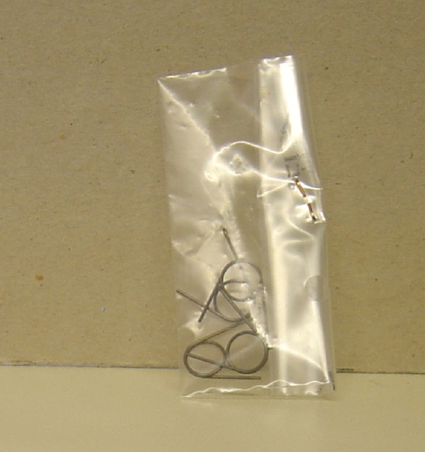

Bert ich könnte Dich......
Voller Panik die Tüte mit den Kleinteilen und Federn geöffnet, alles linke Federn.
Aus Platzgründen hatte ich die Tüte mit dem Vorderrad und Ketten und den Laufrädern noch nicht geöffnet. Und siehe da... eine kleine Tüte mit vier rechten Federn.
