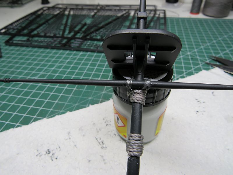

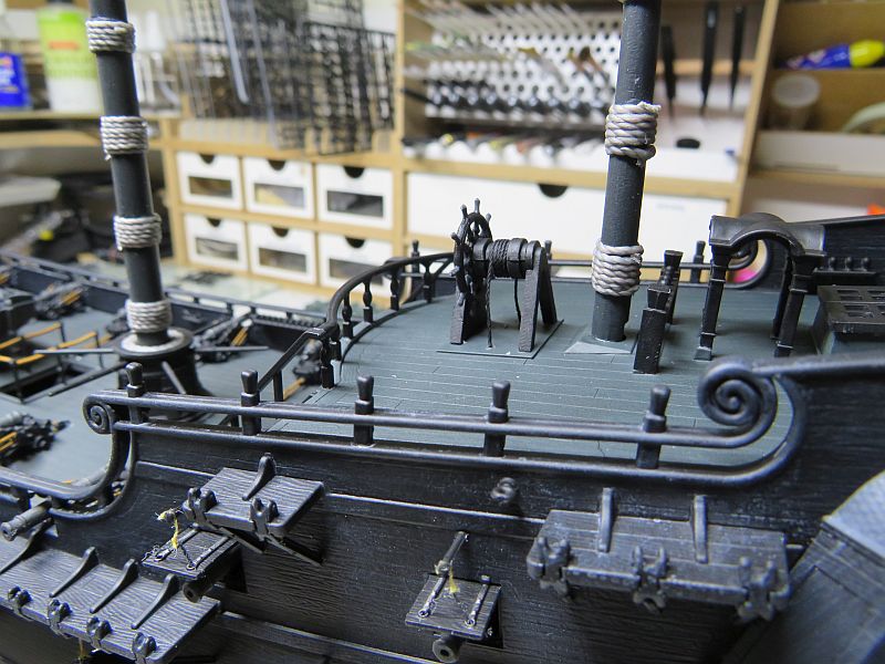

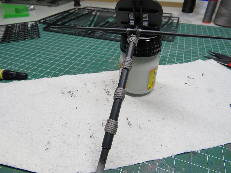

So langsam geht es jetzt an`s "Eingemachte": Die Takelung. Die Masten sind fertig montiert und in anthrazit lackiert, damit sie sich vom Schwarz des Rumpfes etwas abheben. Ich bin gerade dabei, die Seilrollen an den Masten anzubringen, erst danach werden diese gesetzt.
Zusätzlich habe ich die Seilwicklungen an den Masten nicht lackiert, sondern mit grauem Takelgarn umwickelt:
Die angeprägten Seilwicklungen sahen mir doch etwas zu symmetrisch aus; ich glaube kaum, dass dies in der Realität so war.
Natürlich wurde die Rah auch "festgebunden":
Dieses Gefummel wird mich jetzt noch ein paar Tage beschäftigen. Sobald die Masten stehen, melde ich mich wieder.

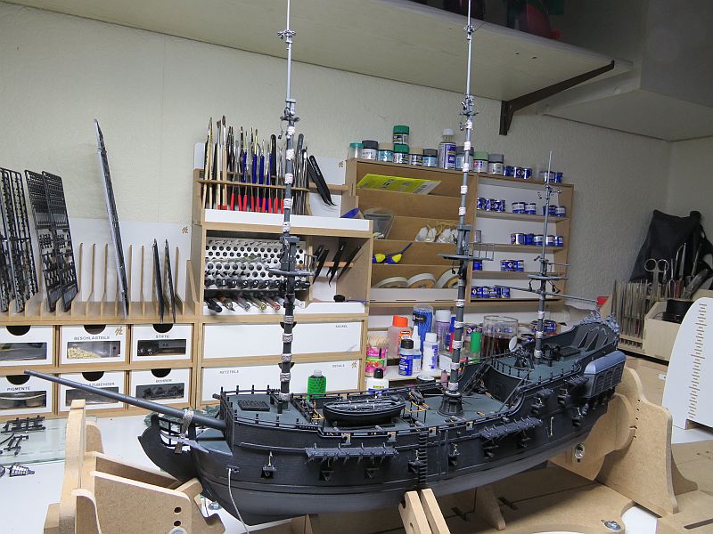

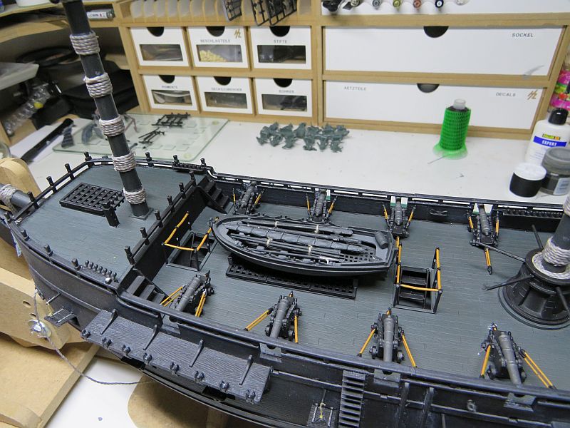

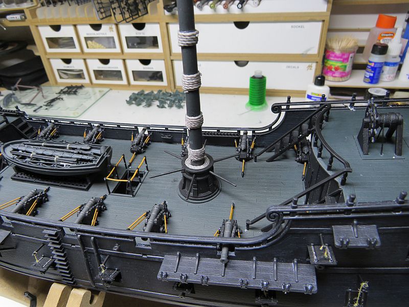

Hallo liebe Kolleginnen und Kollegen,
leider hatte mich die Hitze der vergangenen Tage kreislauftechnisch "ausgeknockt", so daß ich erst jetzt mit der "Pearl" weitermachen kann.
Die letzten Decksteile sind angebracht und die Masten wurden gesetzt:
Entgegen der Bauanleitung werde ich die Wanten jetzt noch nicht setzen, da diese erfahrungsgemäß beim Takeln eher hinderlich sind. Etwas Bammel habe ich vor dem Anbringen der Segel; diese sind mitsamt Rahen aus Spritzguß gefertigt und somit recht schwer. Die werde ich wohl zusätzlich mit Takelgarn an den Rahen befestigen, da mir die Klebestellen doch recht mickrig erscheinen.
Wie bereits erwähnt habe ich in die Masten Messingstäbe eingelegt, was das Ganze doch wesentlich stabiler macht:

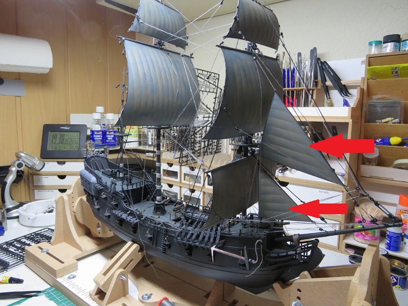

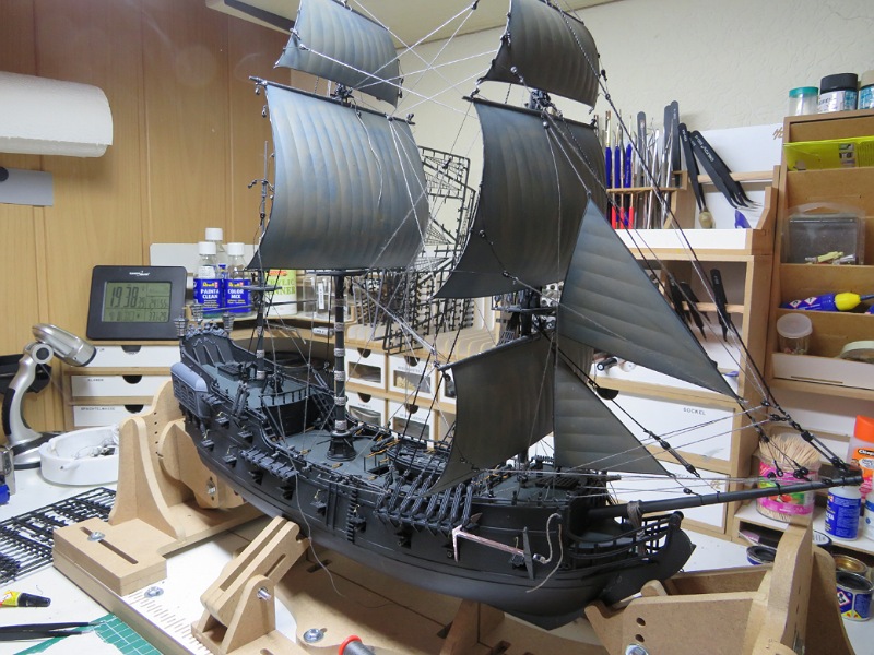

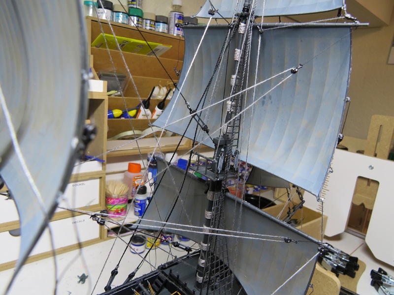

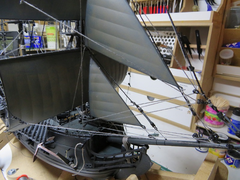

Hallöchen,
ich wollte mich mal wieder melden. Leider setzt mir die Hitze kreislaufmäßig sehr zu, so daß ich nur langsam vorankomme. Aber trotzdem mal ein paar Bilder:
Ein weiterer Grund für den langsamen Fortschritt sind die Spritzguß-Segel. Die sind sehr schwer, deshalb lasse ich den Klebstoff 24 Stunden aushärten. Hier zahlt es sich auch aus, daß ich die Masten mit Messingstäben verstärkt habe.Die biegen sich im Gegensatz zu unverstärkten Masten sehr wenig.

Re: "Black Pearl" in 1:72 von Revell
Verfasst: Fr 5. Aug 2022, 06:47
von Oliver Bizer
Moin,
ich finde auch Dein Schiff ist ein/wird/ist richtiger Hinkucker geworden.
Mich stören allerdings diese Segel.
Die Naht sieht so nicht aus und sollte es auch nicht
Verfasst: Fr 5. Aug 2022, 10:10
von dimo1991
Naja, muß ich mit leben. Es gibt zwar auch Stoffsegel, die sind mir aber zu teuer. Auf der anderen Seite ist es ja auch ein Fantasieschiff; die Zombie-Piraten, die ja noch draufkommen, gibt es ja auch nicht ;)
Verfasst: Fr 5. Aug 2022, 12:24
von dimo1991
Ihr habt Recht, da habe ich gepennt; mea Culpa :P !
Zum Ändern ist es jetzt zu spät, sonst müsste ich einen Haufen Takelage wieder abbauen Shit happens ...
