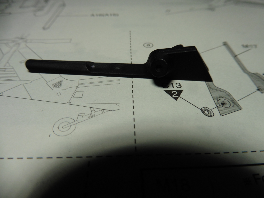

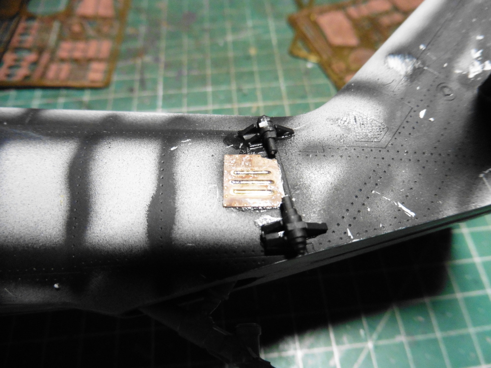

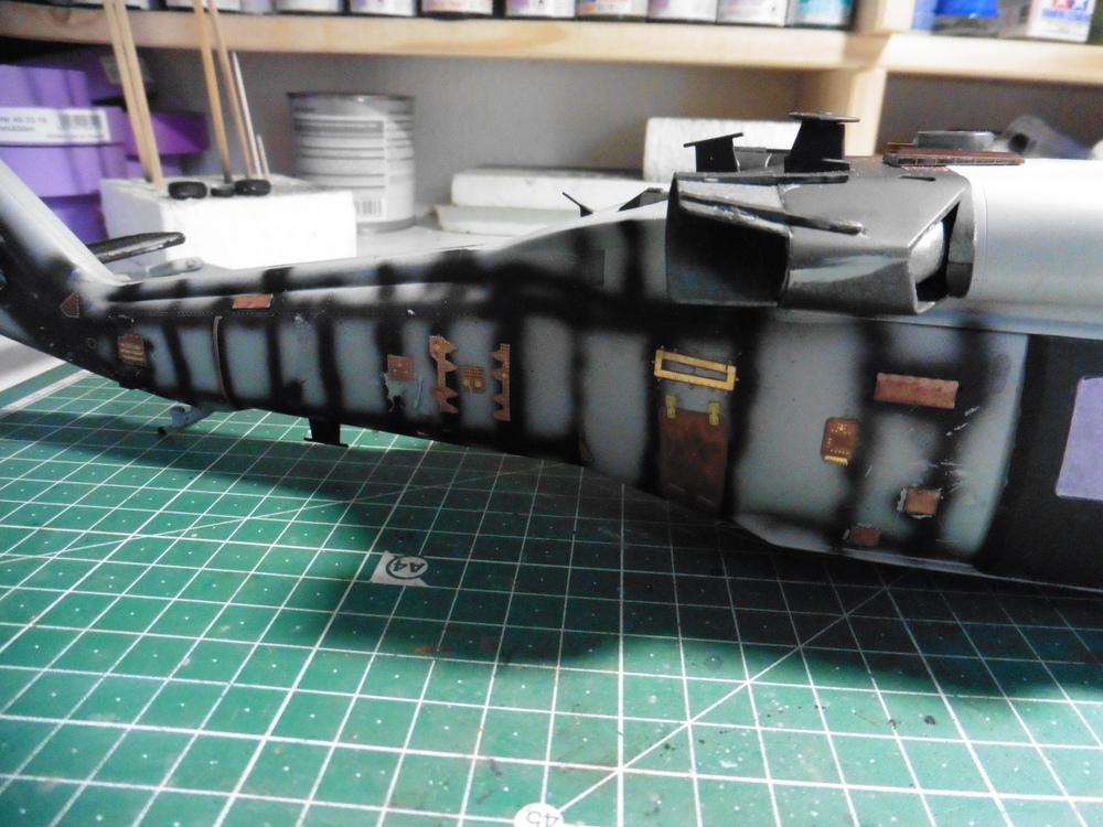

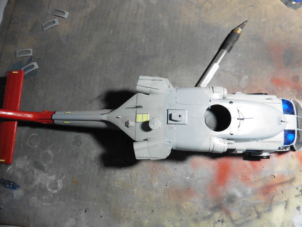

So liebe Modellbaufreunde...
leider ist durch zuviel Arbeit der Bau ein wenig ins stocken geraten. Zusätzlich hatte meine Frau noch diverse Projekte für mich und dann auch noch Ihr Sohnemann der n T5 Bulli zum Camper umgebaut haben wollte , da er nächste Woche damit nach Norwegen will.
Somit blieben mir nur die Nachtstunden um hier und da mal was zu basteln.

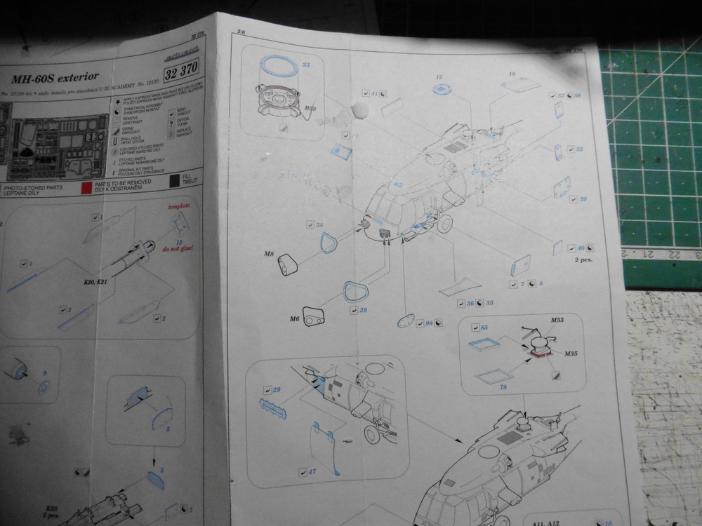

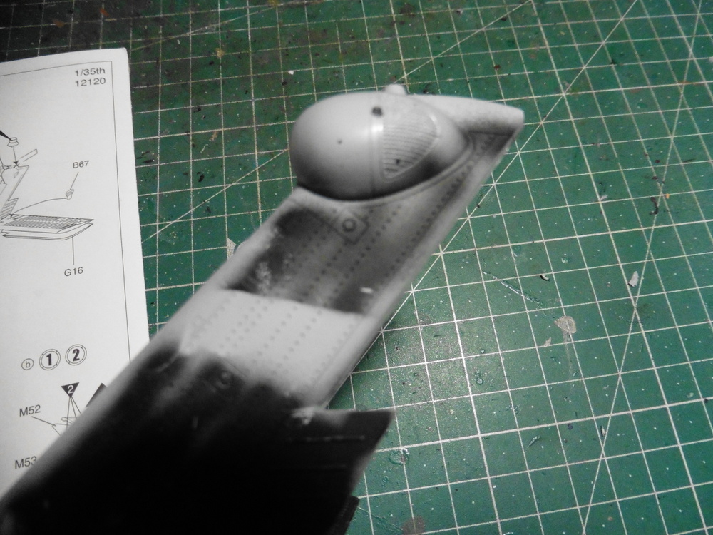

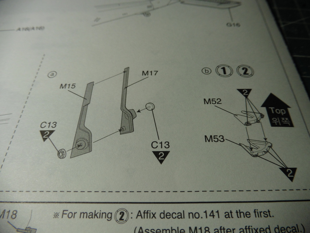

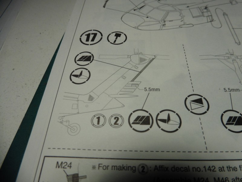

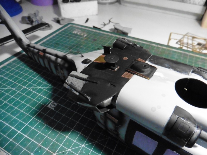

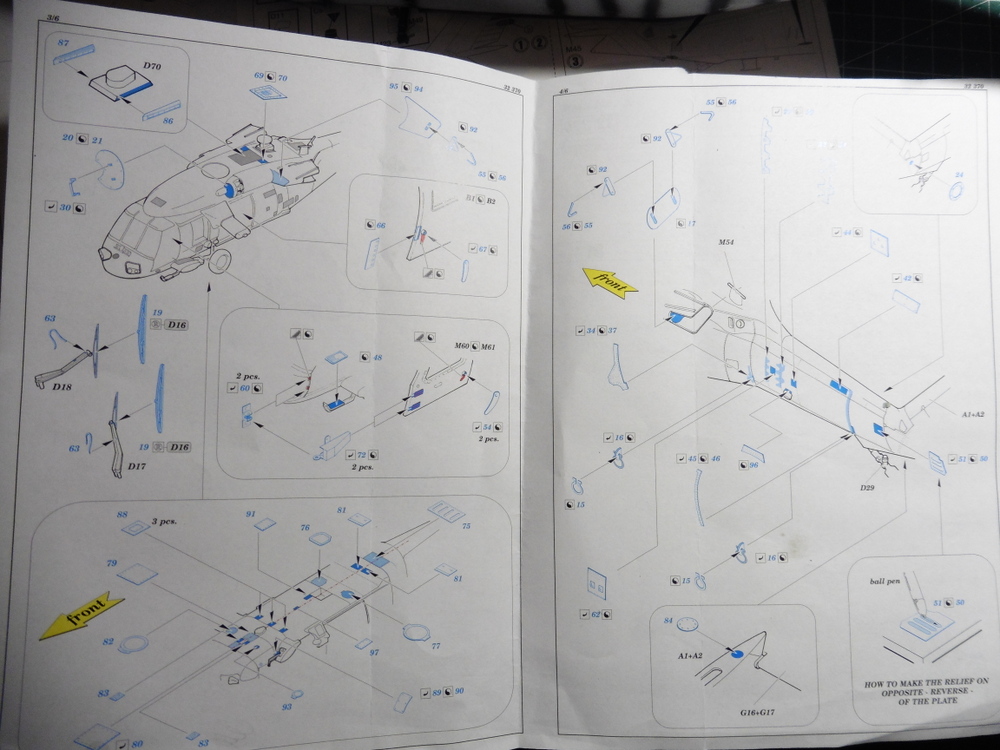

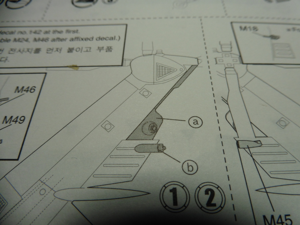

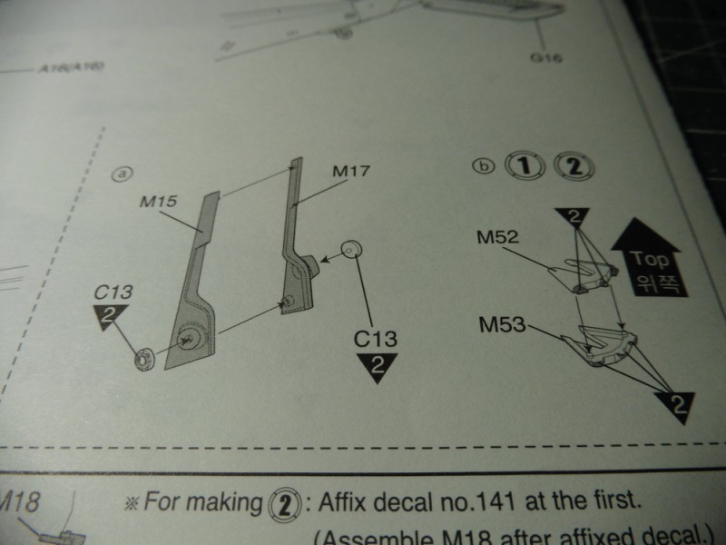

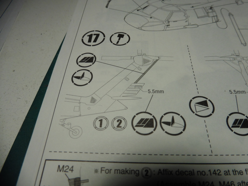

Im großen und ganzen mussten nun alle Anbauteile an den Heli . Die Anleitung gönnt sich den Spass und meint , das man den halben Heckflügel wegschnitzen soll. Gelesen , getan
Dann mussten die Aussenteile von Eduard mit denen von Academy in einklang kommen was nicht immer ganz einfach war
Somit ist der Heli erst mal bereit für die Lackiererei...
Hier kommt dann Hellgrau / Mittelgrau / Dunkelgrau / Schwarz / Schwarzglänzend und Rot zum Einsatz .

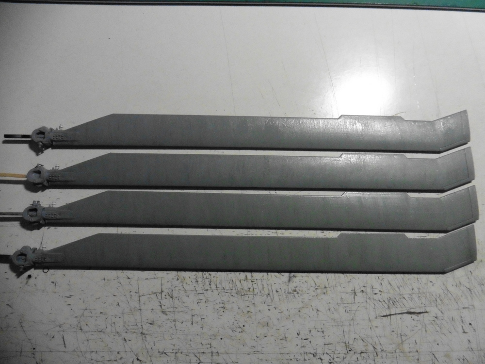

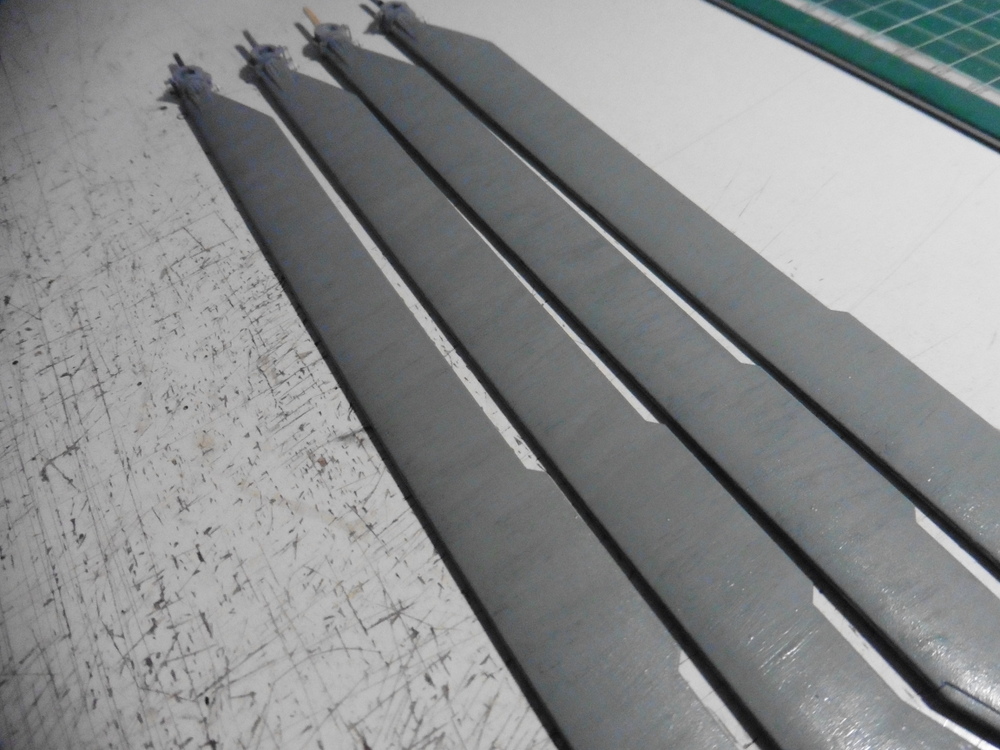

So zwischendurch habe ich mit den Rotorblättern weiter gemacht . Diese wurden Lackiert . Nach dem Trocknen habe ich diese erst einmal mit Klarlack SM gestrichen .
Wiederum nach dem Aushärten habe ich mit Grün / Blau und Grau mit einem sehr groben Pinsel Nutzungsspuren aufgebracht . Frisch in Frisch . Am ende wurde dann wirder mit der Rotorblattfarbe genauso verfahren . Im Endergebniss hat man leichte Striemen auf dem Blatt
So ... als nächstes wird wohl ein wenig mit der Airbrush gearbeitet

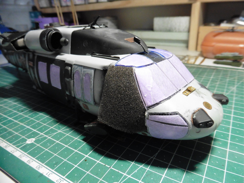

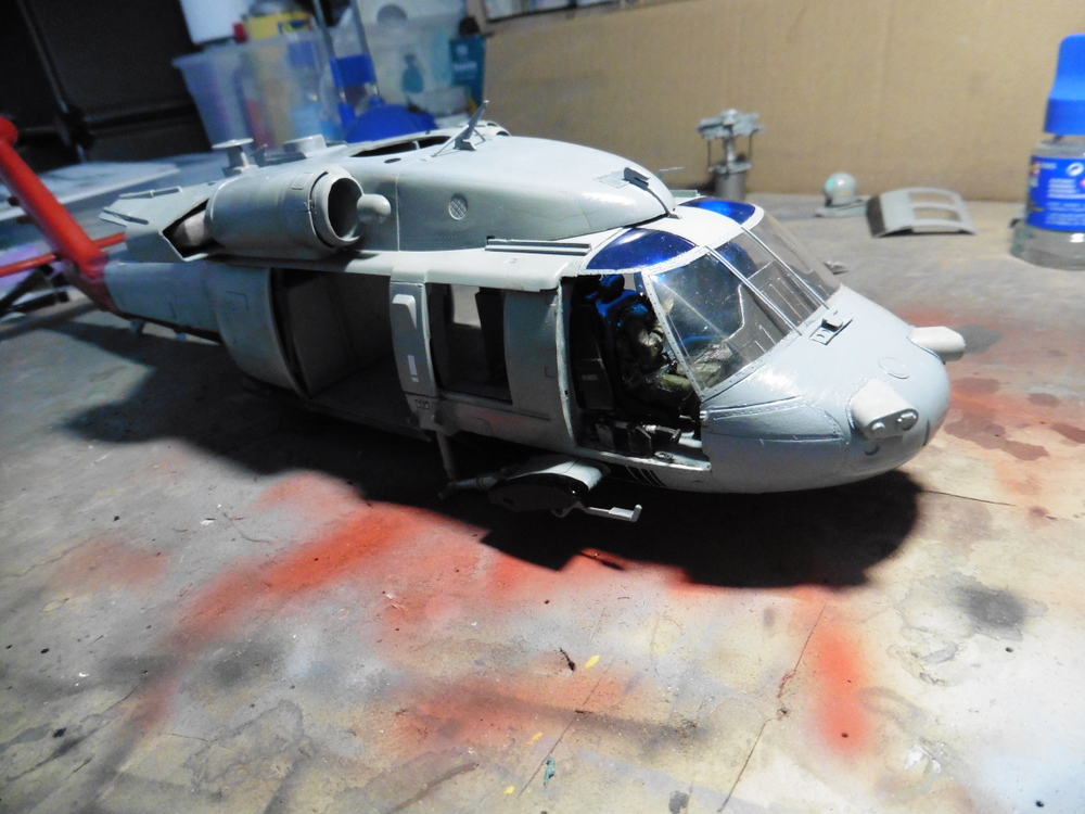

Hey ho...

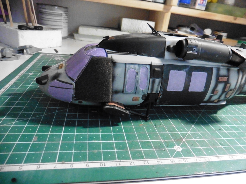

@ Hans... Du hast Dich wohl verlesen ?! .. ich habe die Scheiben ganz normal mit Klebeband abgeklebt . Da aber die Schiebetüren und auch die seitlichen Fenster Final offen sein werden habe ich diese mit Maskol an Ihre Position geklebt . Funktioniert super . Am ende kann man die Türen / Fenster so wieder abnehmen . Einmal mit dem Finger über das Maskol rubbeln und weg ist es . Keine Klebestellen !
Somit kann man den Heli ganz entspannt mit der Airbrush lackieren und muss keine Angst haben das der Innenraum vernebelt wird.
Ich nutze das Liquid Mask von Vallejo ( 28.850 ) . Das ist Türkisfarbend. Bin damit sehr zufrieden

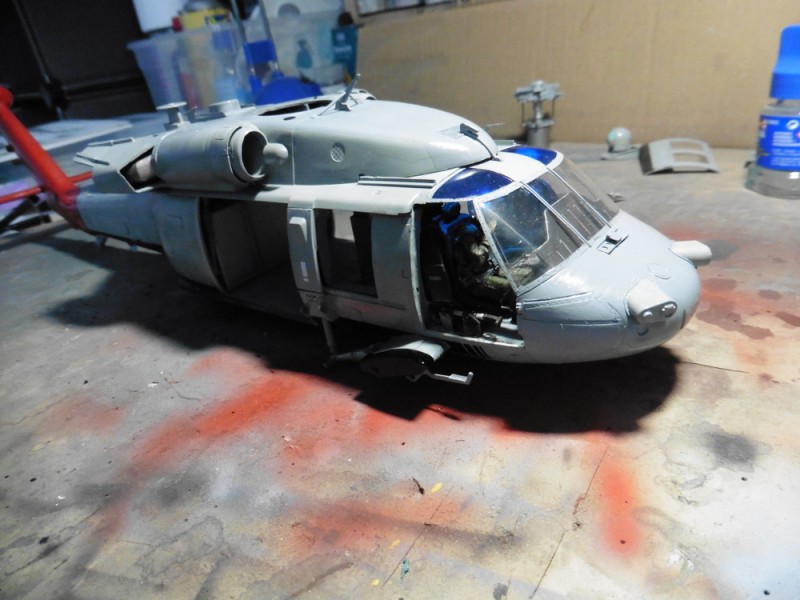

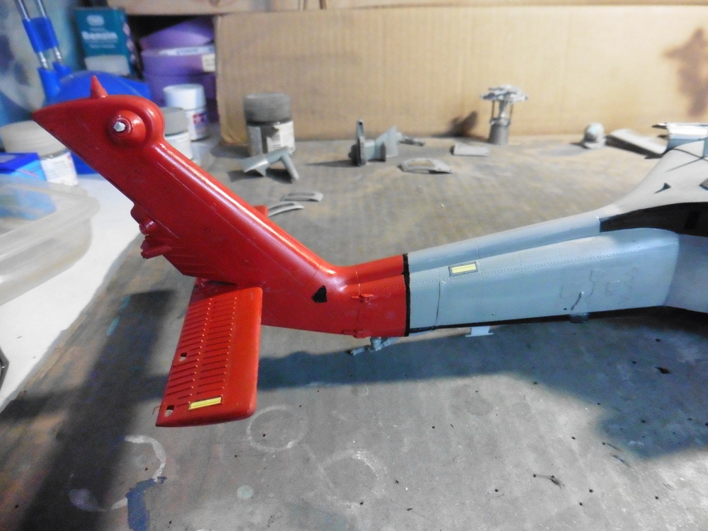

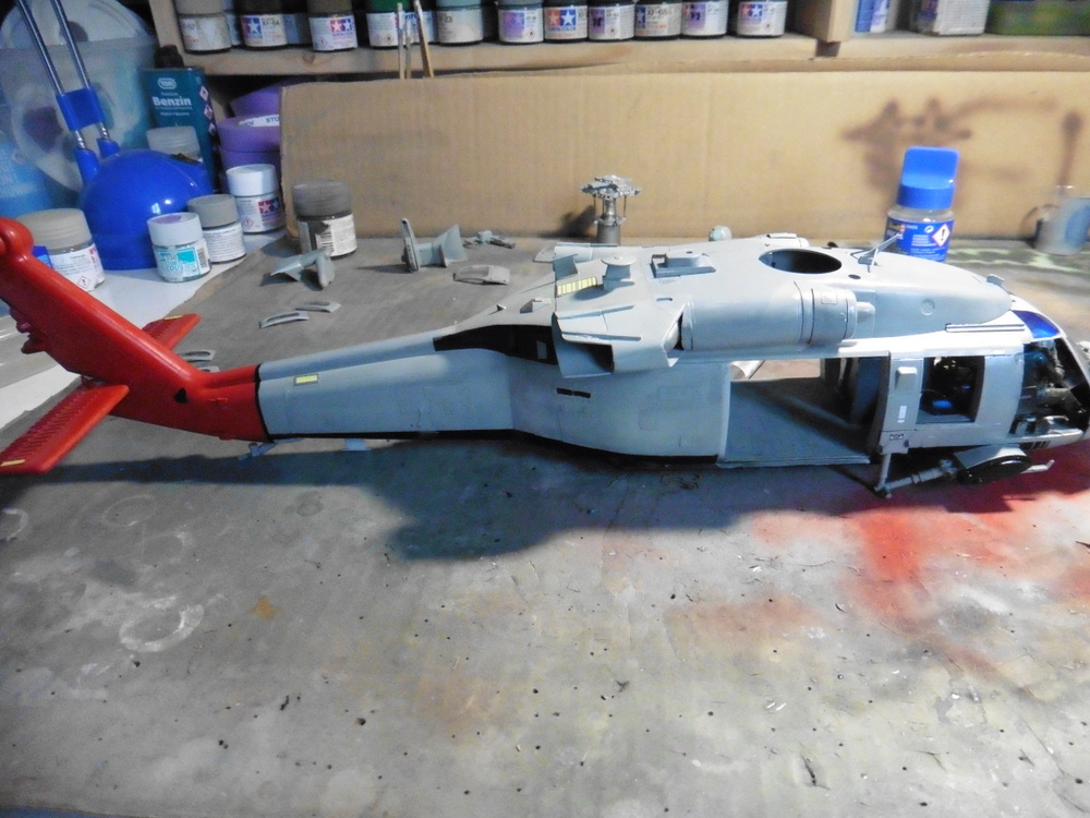

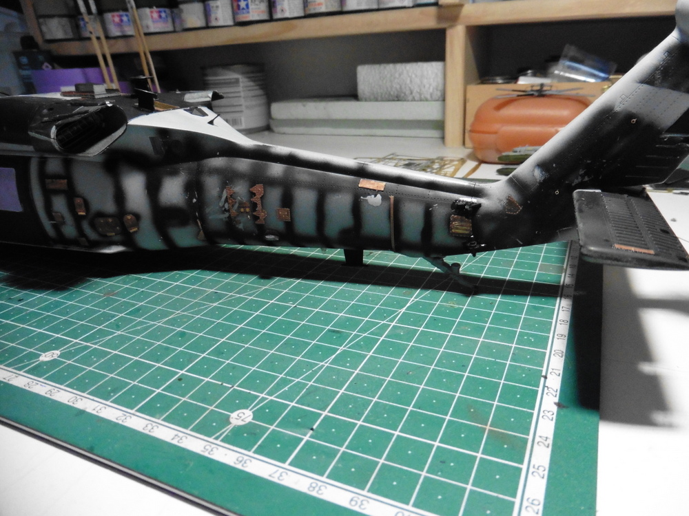

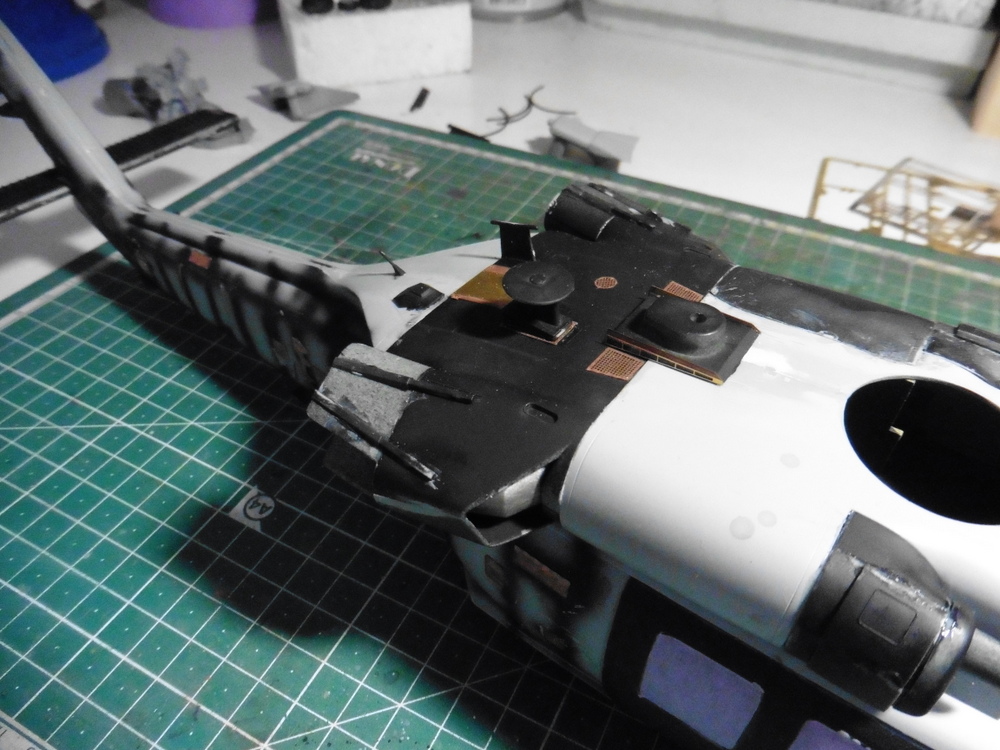

So es ging heut Nacht und heute Morgen dann weiter .
Die Grundlackierungen sind geschafft . Heute Morgen dann Klarlack aufgetragen . Da dieser schnelltrocknend ist konnte ich gerade schon die standart Decals aufbringen .
Die Decals sind von der Quali die Besten die ich bisher gehabt habe . Knappe 10 Sek in Wasser und Sie sind verschiebbar . Desweiteren sind Sie sehr stabil aber hauch dünn . Lassen sich gut auf dem Modell positionieren . 1 Tröpfchen Weichmacher und Sie legen sich sauber an . Hab noch nie bessere gehabt.
