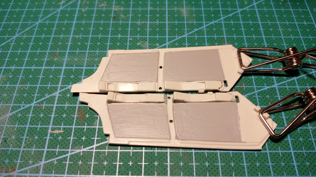

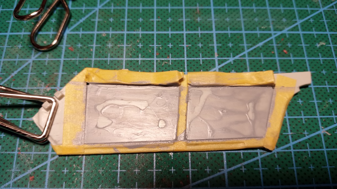

Hier nun das Fehlerbild:
War wohl zuviel Wasser als Verdünnung.

Ich habe dann gestern noch experimentiert und weniger Wasser verwendet.
Sah dann so aus:

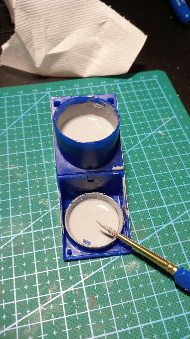

So mische ich mir die Farbe an - im Deckel.

Hallo Armin,
dieses Fehlerbild hatte ich noch nie.
Aber ja es ist schon sehr verdünnt.
Dieses sollte jedoch nicht das Problem sein.
Sondern zusätzlich zu dick aufgetragen.
Hier würde ich viel weniger Farbe beim Pinseln auftragen und 2-3 Schichten Farbe einplanen.
Vorherige Schicht Farbe aber gut durchtrocknen lassen.
Dann solltest du eine saubere Lackfläche haben.
Deine Fläche einfach mit feinem Schleifpapier glätten und nochmal eine sehr Dünne Farbschicht drüber geben.
Ggf. 2-3 Schichten Farbe.
Ich kann auch nur empfehlen während der Pinselei, ruhig zwischendurch die Farbe auch mal umrühren.
Da sich bei den Aquas recht fix, nach 5-10 min eine kleine.... ich nenne es mal Puddinghaut
oben auf der Farbe im Farbtopf bildet.
Ansonsten gut gemalt :thumbup:
Man sieht keinen Pinselstrich.
Das Geheimnis der Aquafarben von Revell ist, das man lernt das richtige Verdünnungsverhältnis zu bekommen.
Wenn man das drauf hat kann man mit denen sehr gut Pinseln.
Wünsche dir gutes gelingen.

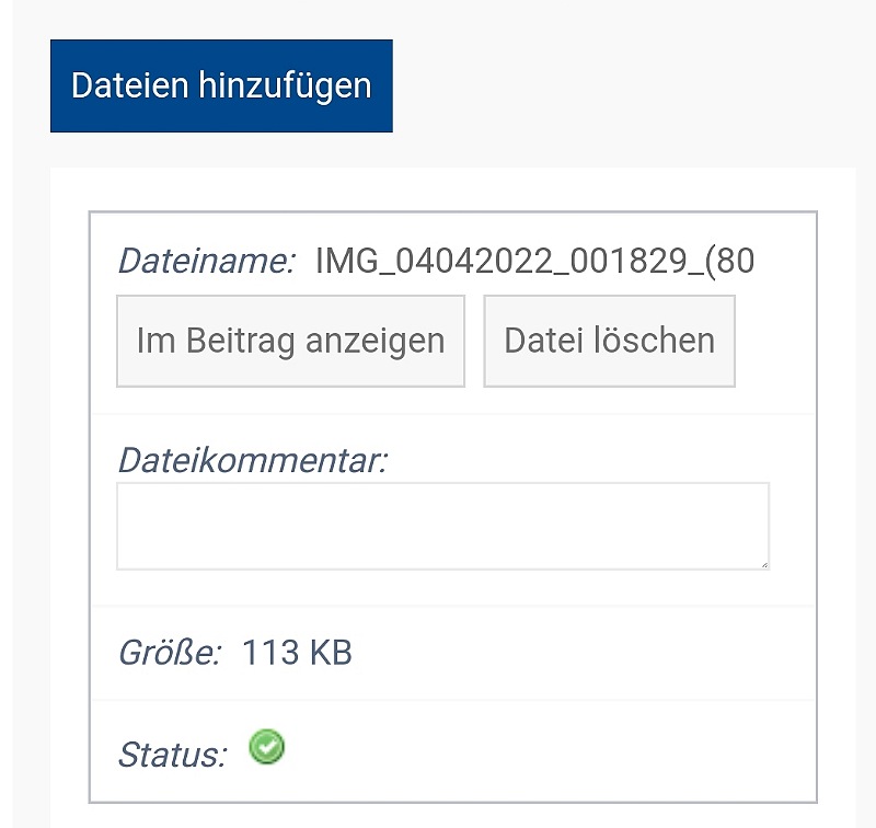

Nebenbei: wie kann man denn Fotos in den Text einbinden, wann immer ich das versuche, geht das nicht, offenbar weil ich dafür (noch) gesperrt bin. Ich dachte ab 5 Beiträge wäre man dafür freigeschaltet. Oder mache ich etwas falsch?

Du bist grün, also kannst du Bilder hochladen.
Du musst sie auch noch "Im Beitrag anzeigen" klicken...

Wie lädt man denn Bilder vom PC hoch?? - in der Anleitung ist nur (sehr kompliziert!) das Hochladen vom Handy beschrieben.
Ich würde gern das Bildsymbol oben in der Leiste verwenden, bisher waren das alles Dateianhänge.

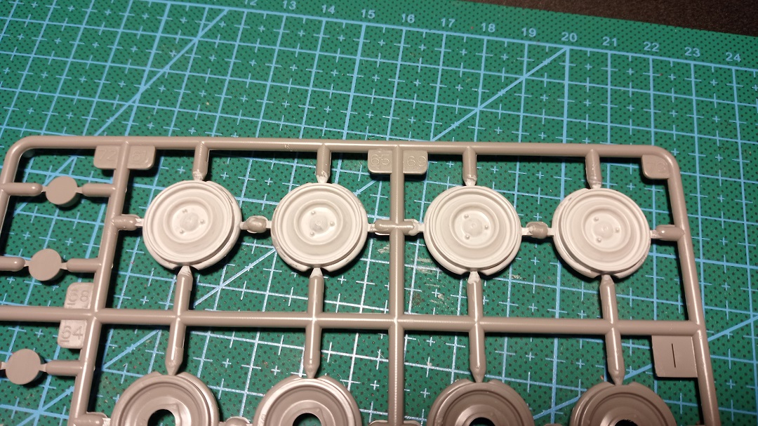

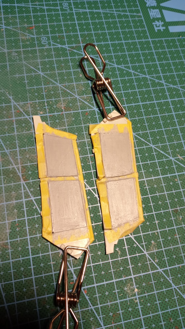

So, ich habe nun weiter mit den Aqua-Color-Farben experimentiert, langsam wird es ja besser. Ich lasse immer von dem Rührstab nach dem gründlichen Aufrühren eine kleine Menge Farbe in den Deckel laufen und verdünne diese Menge mit einem oder zwei Tropfen Wasser, je nachdem wie viel Farbe es ist.
Zunächst habe ich eine dritte Farbschicht von grau 374 auf die Türinnenverkleidungen aufgetragen und über Nach trocknen lassen. Heute morgen dann die Maskiertapes entfernt. Das ist das Ergebnis:
Ebenso erhielten die Felgen das hellere grau 371 zum zweiten mal:

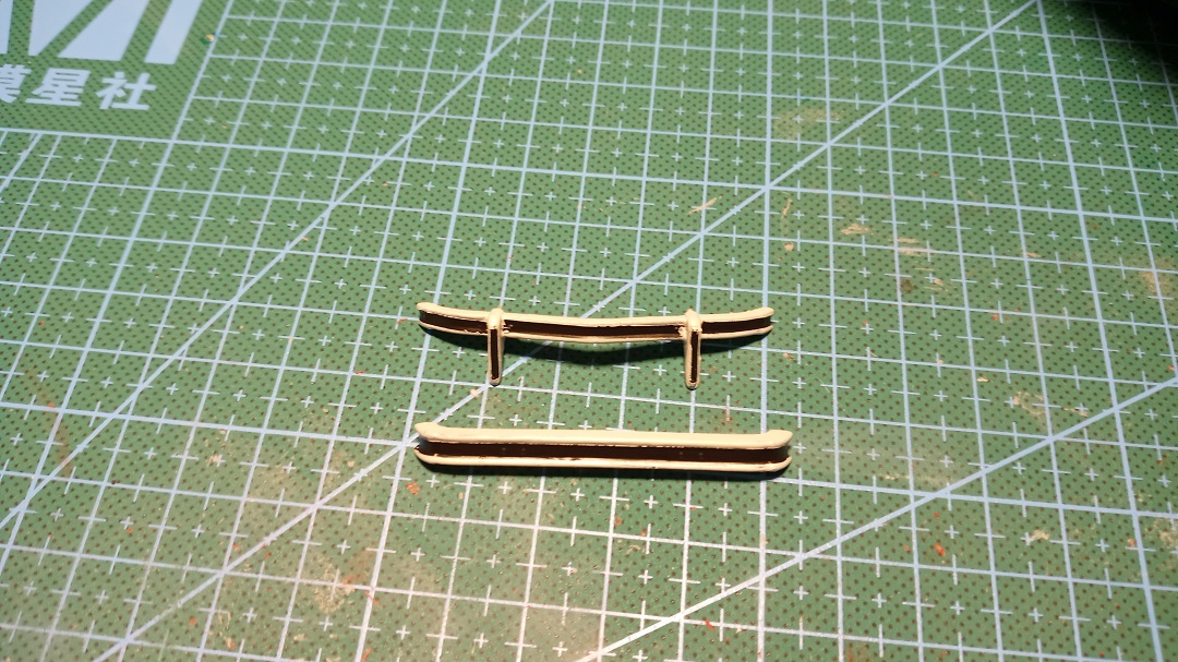

Und zu guter Letzt wurden die Stoßstangen der Ente maskiert und bekamen den zweiten Anstrich ebenfalls grau 371, maskiert wurden die schwarzen Gummiteile:
Das war es erstmal für heute. Ganz sicher nicht perfekt, aber es ist ja nach langer Abstinenz mein erstes Modell. Luft nach oben ist ja immer...
