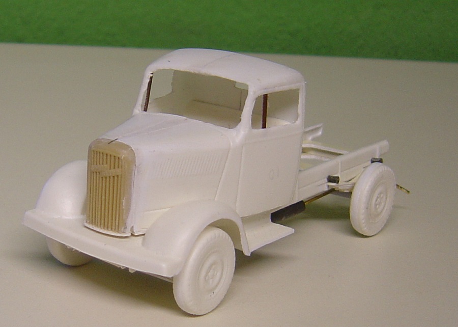

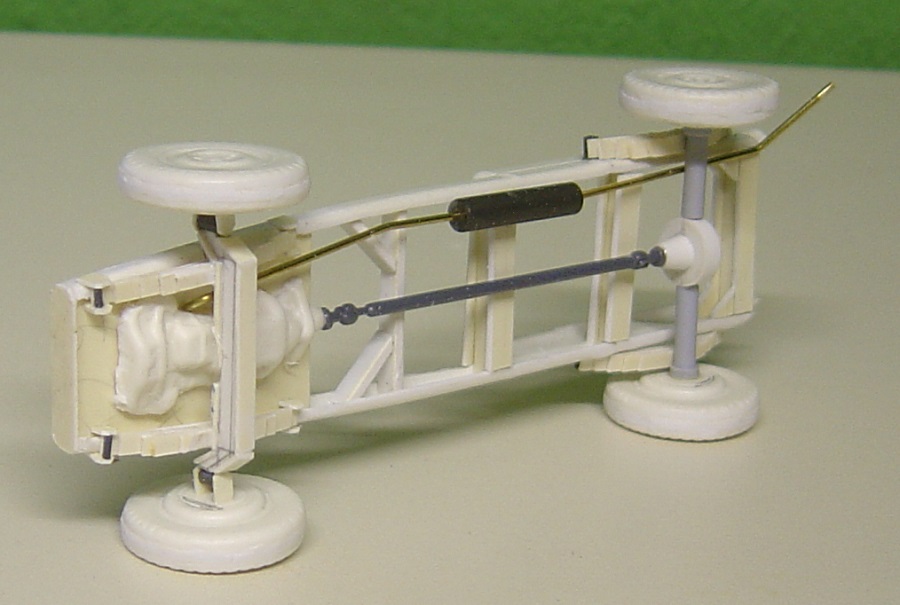

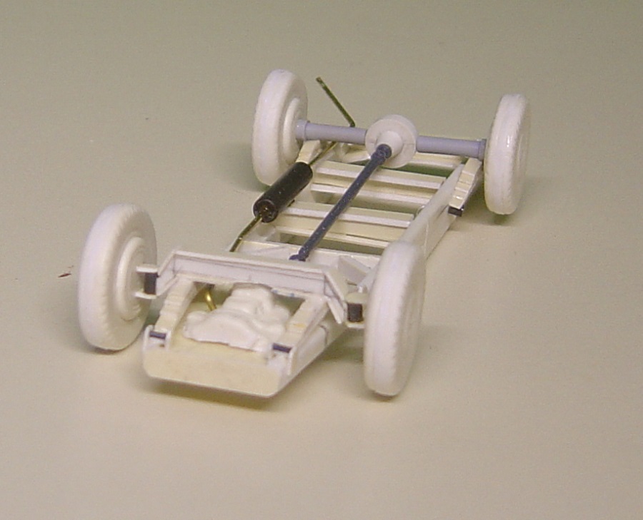

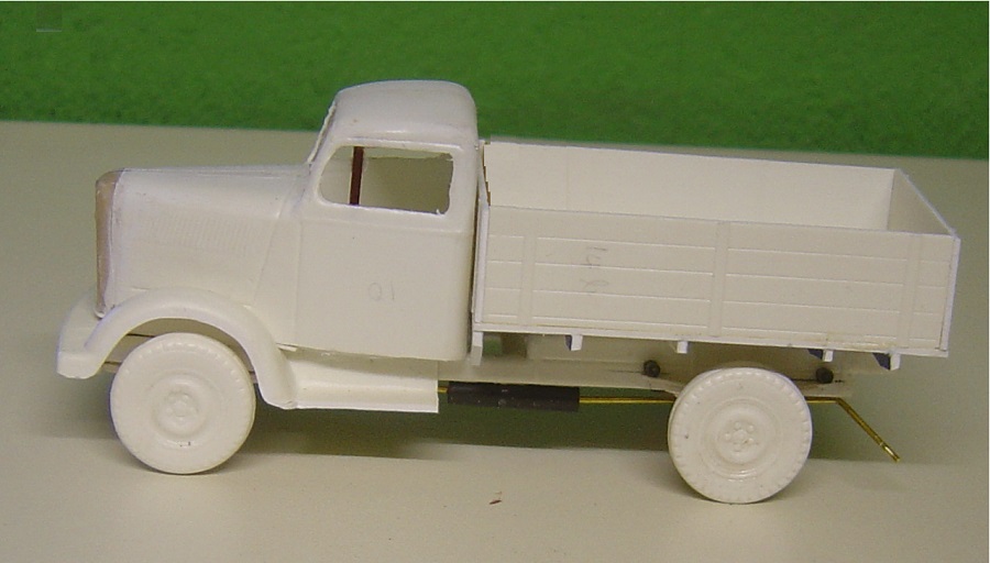

Die Vorderachse,! im "Bausatz" erhalten, aber eigentlich auch nicht. :(
Also Eigenbau. Schwierig war die Kröpfung so hinzubekommen, das der Abstand Rad zum Kotflügel nicht zu groß wird. Und die Achse nicht den Motor berührt. Ist dann eine Spezialachse geworden. :D Noch ohne Lenkstange. Ohne "Bauplan"-Zeichnung ist das blöd. :oops: An das Vorderrad wird dann das Hinterrad angepasst. Damit der LKW gerade steht.

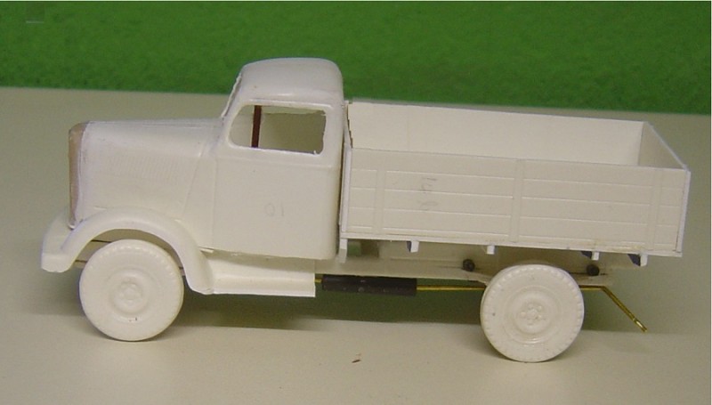

Aber so geht´s. Fenster freigeschnitten, und "Inneneinrichtung" im Führerhaus.

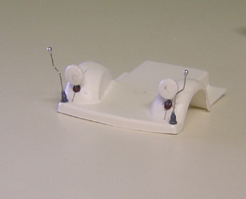

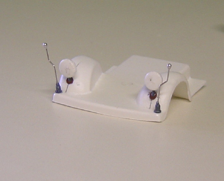

Am Kotflügel gab es och die Bausatzlampen und Peilstäbe aus Stecknadeln.

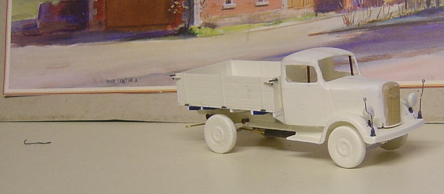

Wenn wir jetzt das Original mit dem Bausatz vergleichen, was fehlt ( außer der Farbe ) ?

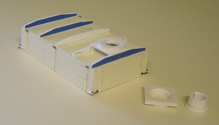

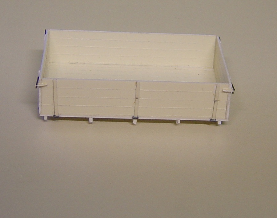

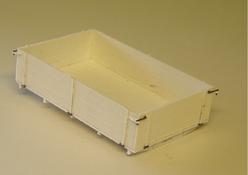

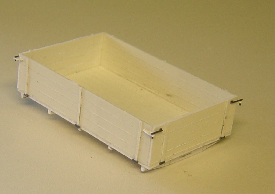

Neue Pritsche ( 1 cm länger )

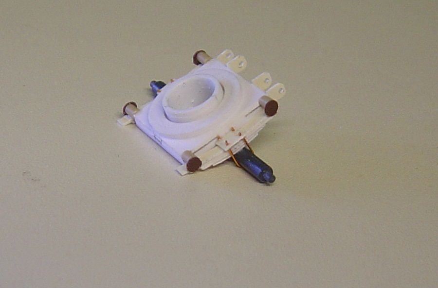

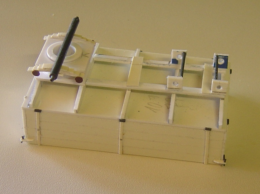

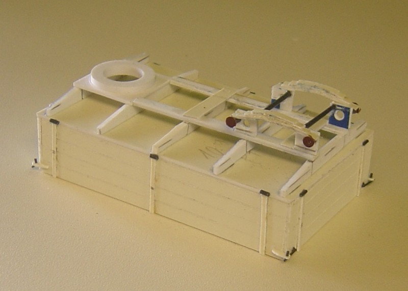

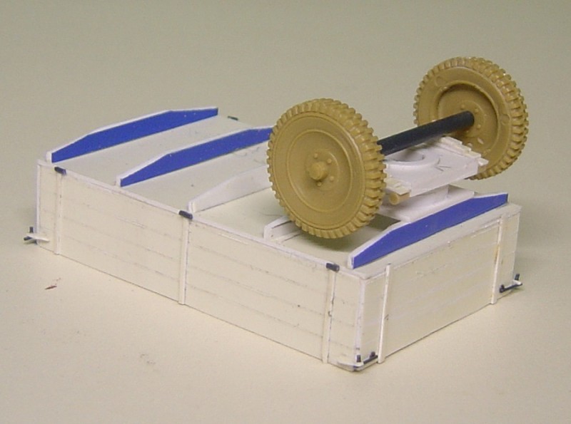

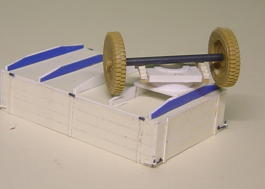

Traverse mit Drehschemel.

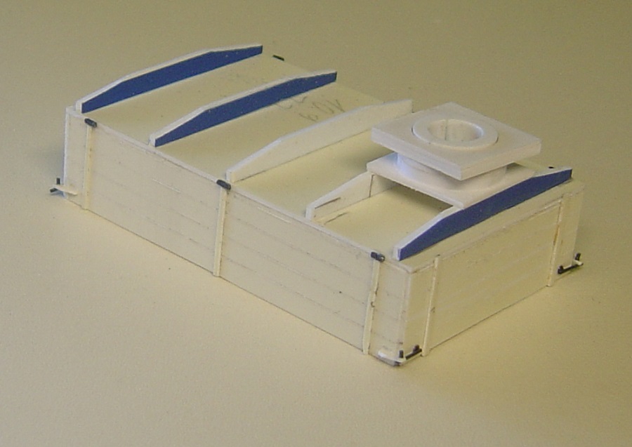

Federn und Achse.

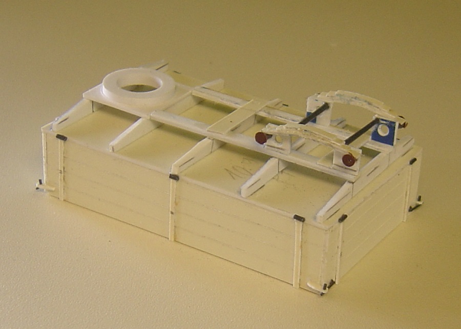

Hinterer Bock.

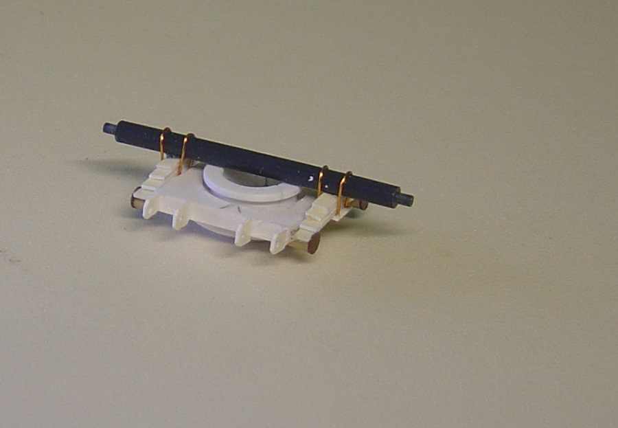

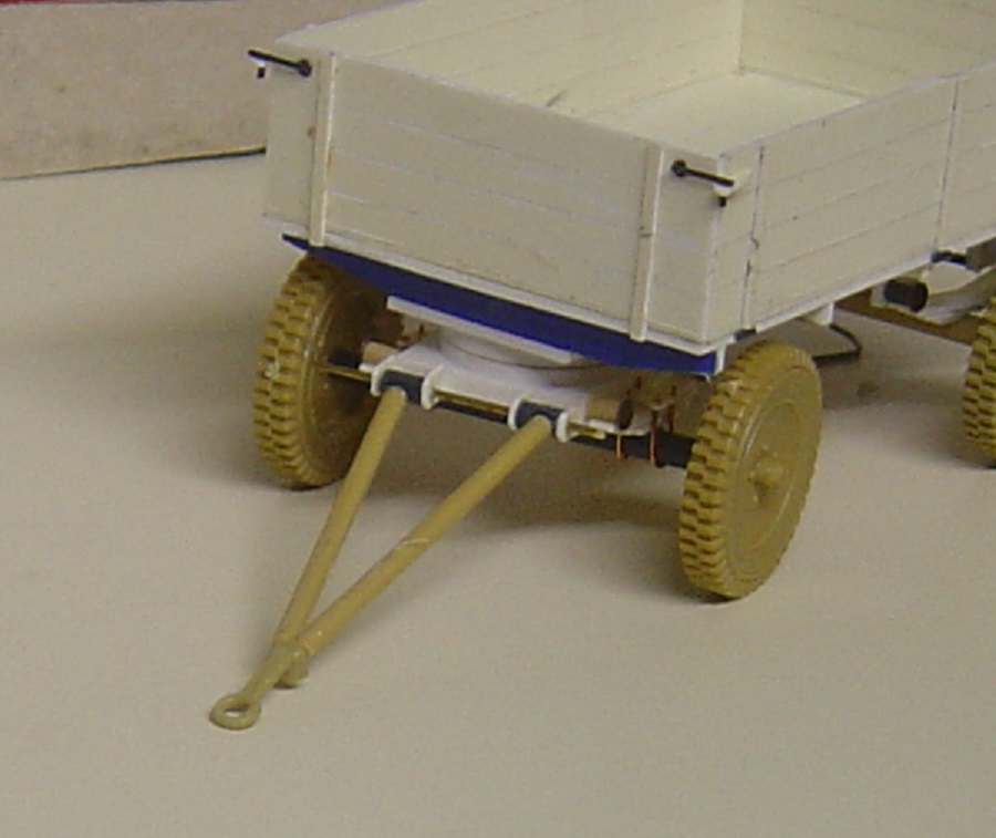

Achsbefestigung und Deichsel.

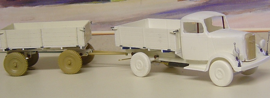

Die Räder sind vom Sonderanhänger (1 achs.) (Sd. Ah. 51) 2 cm Flak. Jetzt fehlen noch ein paar Kleinteile und die Farbe.
