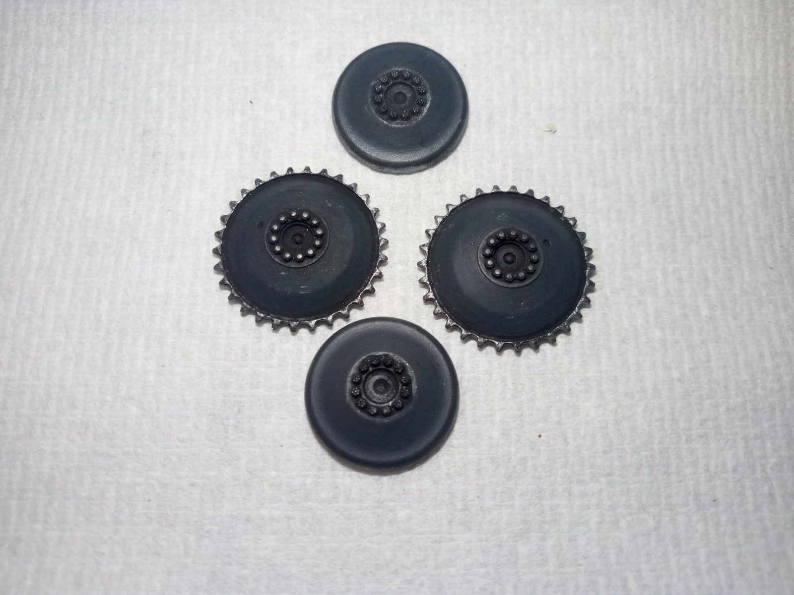

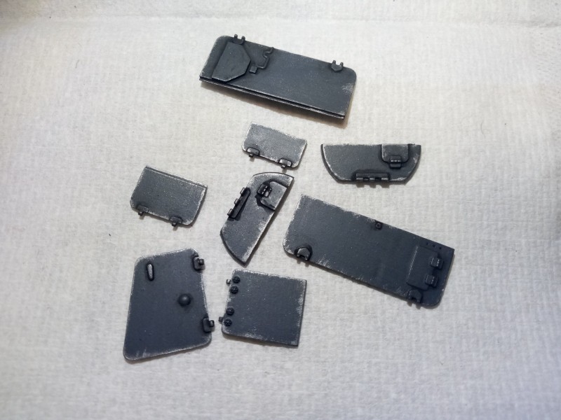

Hallo an alle interessierten,
es geht hier beim SdKfz 254 nur in kleinen Stücken weiter.
Der Bausatz besteht aus vielen vielen Einzelteilen.
Knapp 200 ohne die Kettensegmente.
Da kommen dann noch 324 Teile dazu.
Ein besonderes Vorgehen, wie erst alles kleben dann anmalen oder andersrum habe ich
nicht. Das entscheide ich immer von Modell zu Modell.
Aufgrund der vielen Teile dieses Bausatzes, bemale ich hier als Beispiel vieles am Gießast vor.
Dazu trenne ich so weit es geht, bis auf eine Verbindung die Teile vom Gießast.
Das mache ich, um noch eine Halterung beim bemalen zu haben.
Die Trennstellen werden dann noch vor dem Bemalen gesäubert/geschliffen.
Danach bemale ich die Teile und gebe hier und da schon ein Washing drauf.
Bedingt durch die eigenartige Konstruktionsmerkmale des Originales (Kette und äußere Räder),
komme ich später nicht mehr so gut ran. Um Washings aufzutragen

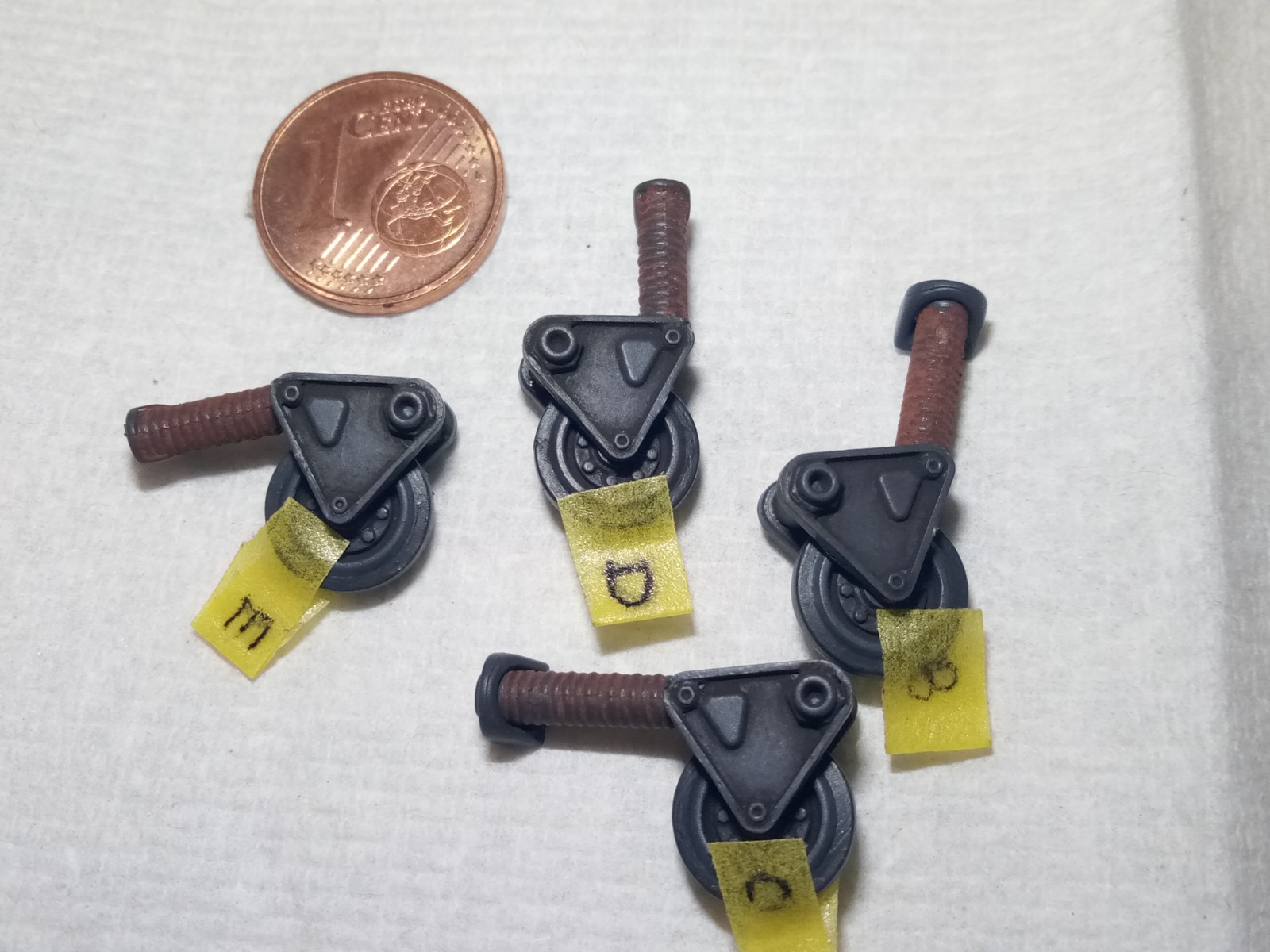

Hallo an alle Interessierten.
Es durfte an meinem SdKfz nun auch mal nach dem
ganzen Bemalen, endlich geklebt werden.
Die Laufwerke wurden zusammengesetzt.
Damit ich weiss wo welches später verbaut wird,
kamen kleine Schilder dran.
Die Passform des Bausatzes ist bisher sehr gut.
So schaut es derzeit aus:

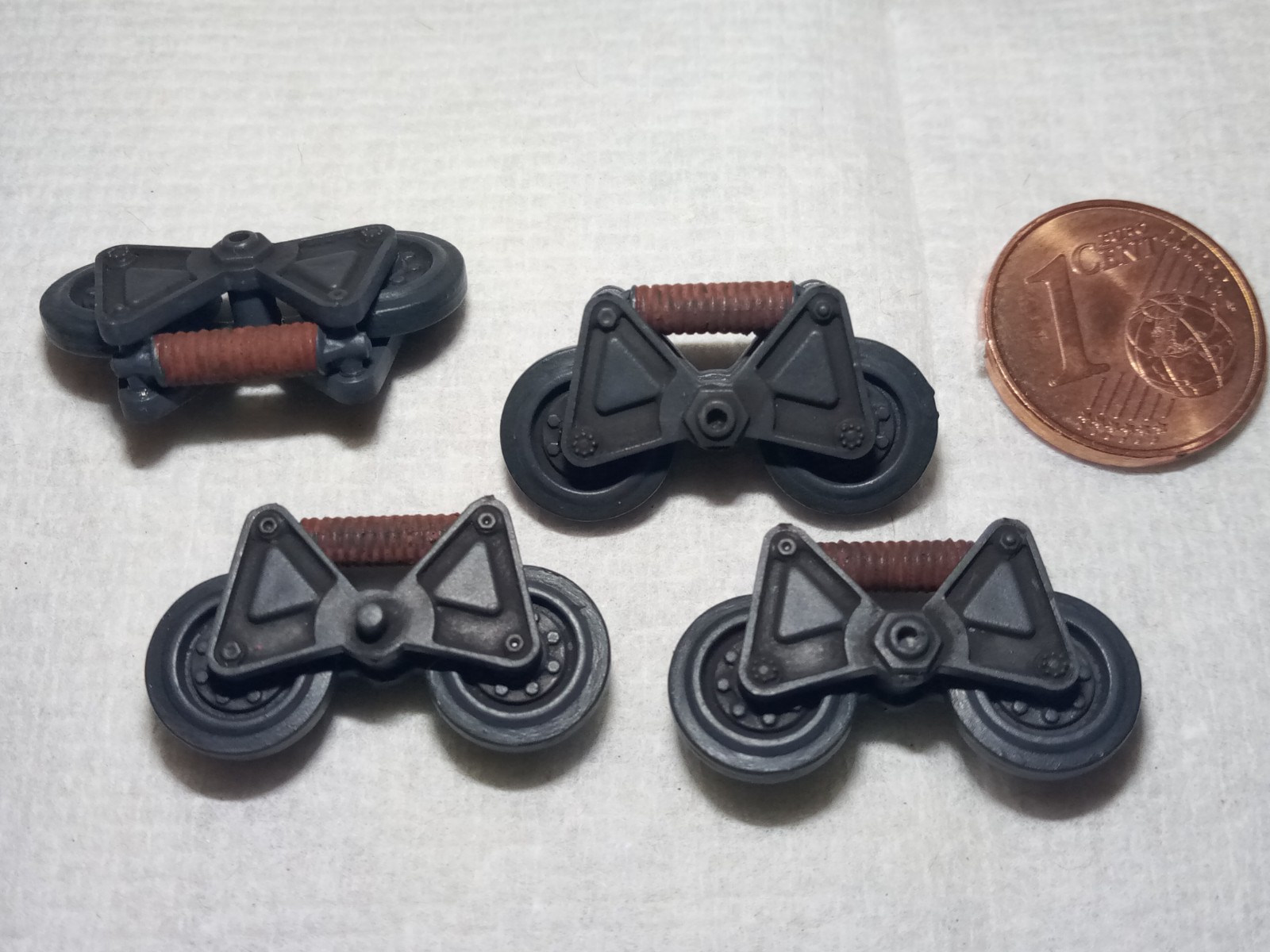

Moin Hans, auf alle Fälle mal eine recht ungewöhnlich
Konstruktion
Ich habe mich mit der Radaufängung befasst.
Diese kann später beweglich verbaut werden.
Entweder Räder oben oder unten.
Jedoch muss man sich später wohl für eine richtung entscheiden.
Ansonsten hängen die Räder auf Kettenniveau mit.
So schauts derzeit aus:

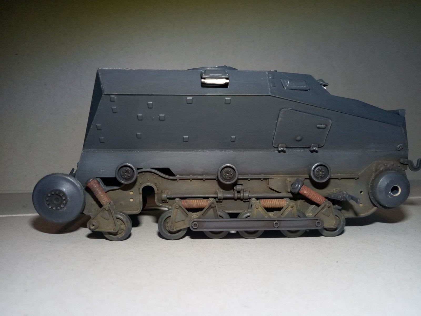

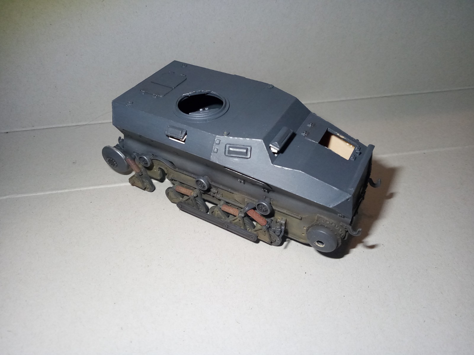

Es ging wieder etwas weiter.
Die Laufwerke wurden an die Wanne gesetzt.
Etwas weathering wurde auch schon betrieben an der Wanne.
Ich denke das ich später nach dem Anbau der Ketten und Räder
dort nicht mehr so gut ran kommen werde.
Darum habe ich diesen Schritt am Laufwerksbereich vorgezogen.
Beim Weathering habe ich wieder die Pigmente vom
Revell Weatheringset benutzt.
Diese wurden hier NUr mit Wasser vermischt.
Und aufgetragen, nach dem Trockenen wurden die Pigmente
dann mit einem Pinsel verrieben.
Derzeitiger Stand:

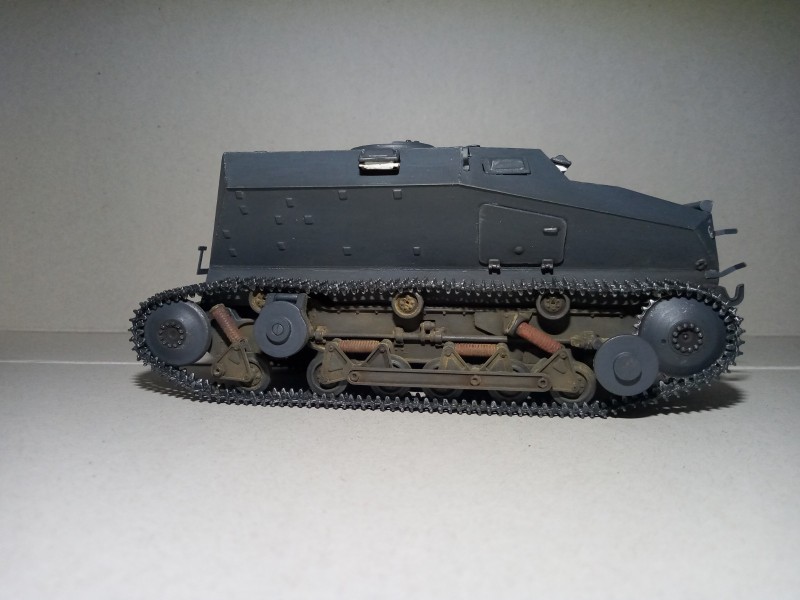

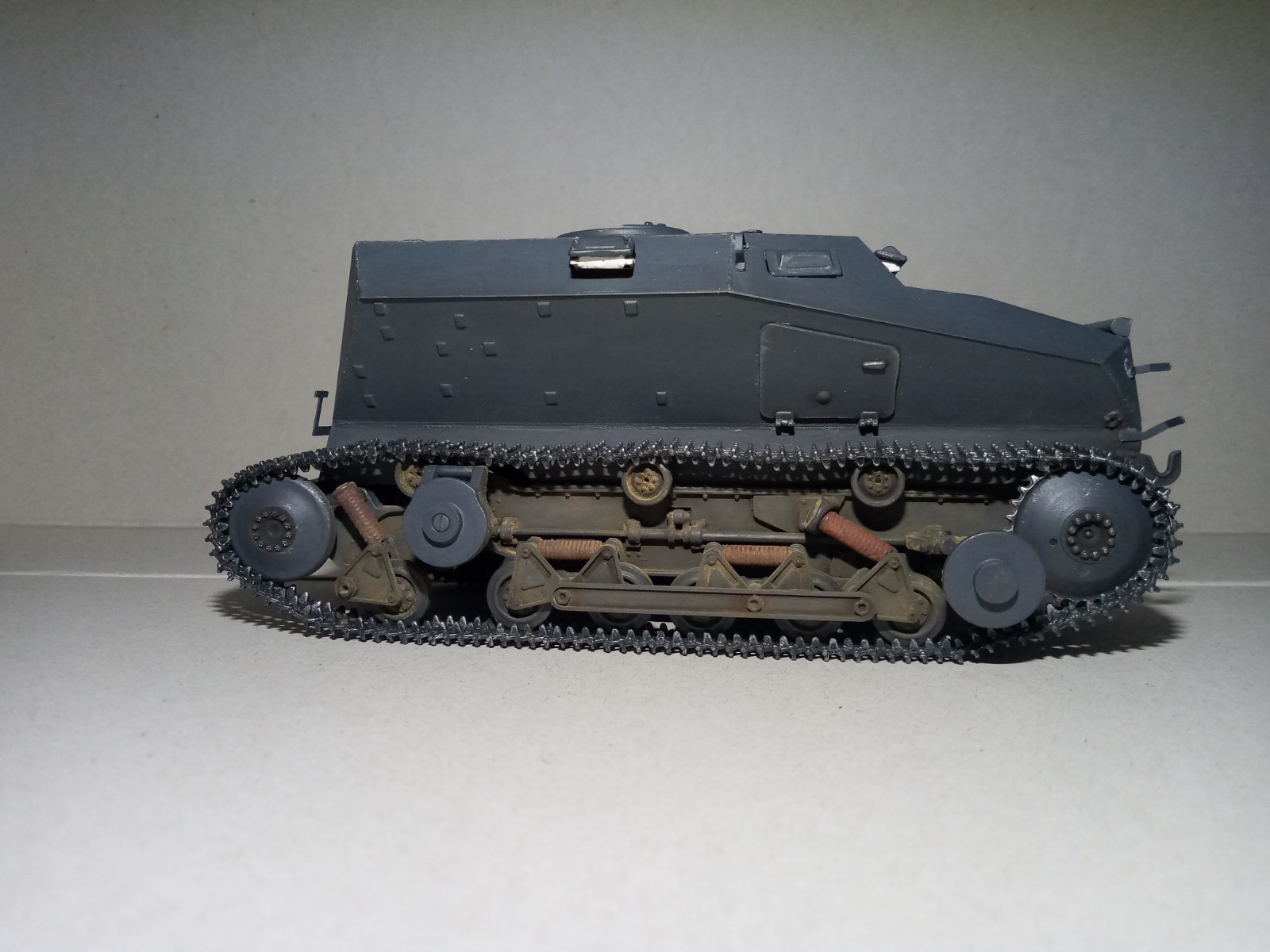

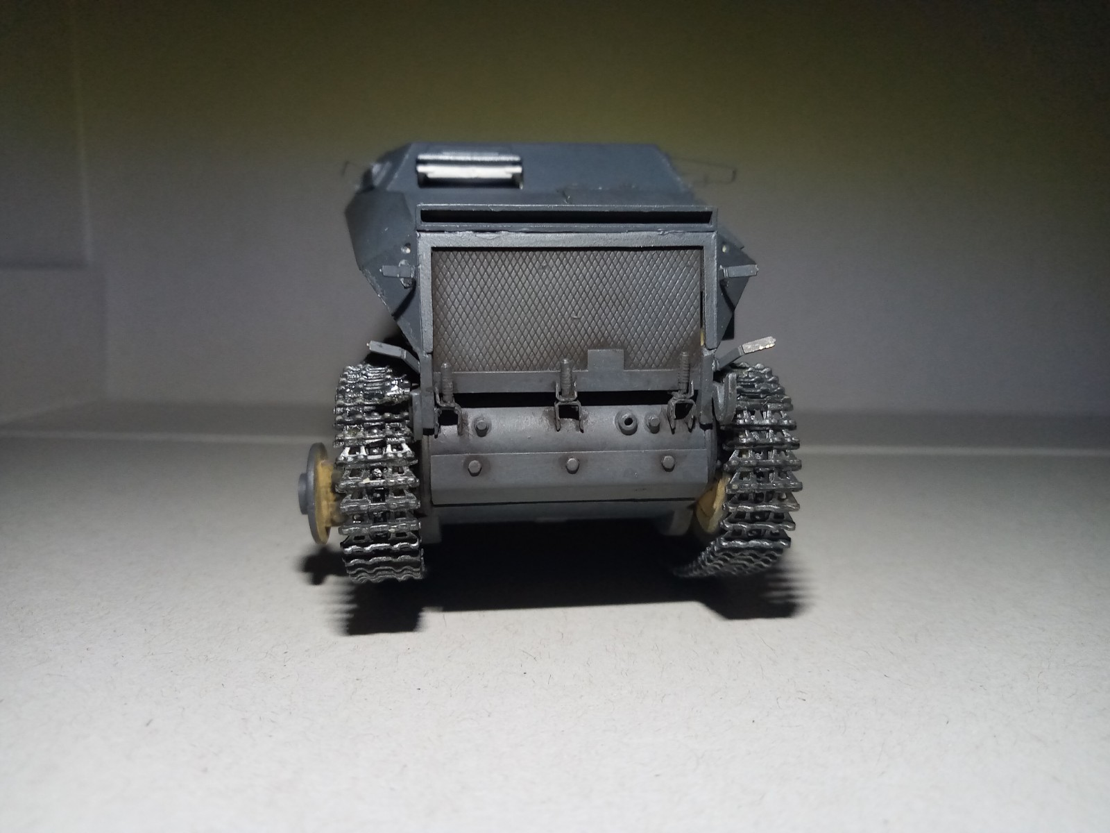

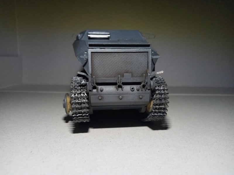

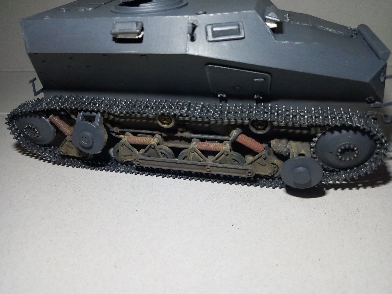

Es durfte auch beim Sd.Kfz. wieder geklebt werden.
Die Ketten waren an der Reihe.
Eine sehr monotone Arbeit, wie ich finde.
Angefangen habe ich wie immer, bei den Laufrollen (Kettenvorlauf, das grade Stück am Boden).
Danach wurden immer so 10-15 Kettenteile/Segmente geklebt und von den Laufwerksrollen über das Antriebsritzel
gelegt. So ging es dann genauso beim Kettenrücklauf und der Kettenumlenkung weiter.
Ich verwende zum Kleben Revell Contact (mit der Kanüle)
Ruhig etwas mehr auftragen an den Kettenteilen, damit die Klebestelle nicht allzu schnell durchtrocknet.
So das man ganz entspannt das geklebte Kettensegment auch um das Antriebsritzel und die Umlenkung legen/biegen kann.
Bevor der Kleber trocken ist, das funktioniert ganz gut.
Wenn man sicher gehen möchte das die einzelnen Kettensegmente dann auch passen, kann man das letzte Kettenglied des vorherigen Segmentes und das Erste Kettenglied vom nachfolgendem Segment noch etwas bearbeiten an der Klebestelle.
Sprich etwas abfeilen damit es besser passt. Das war hier jedoch nicht von Nöten.
So ist der Stand der Dinge auf meinem Basteltisch:

- ModellfreakDD
- Beiträge: 2013
Dein Fahrzeug sieht gerade ein bisschen wie der Little Willie aus. (Erster Tank der Briten)
Die Ketten sind dir sehr gut gelungen
