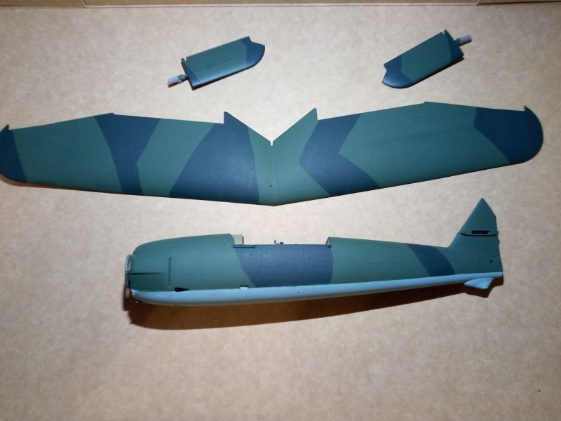

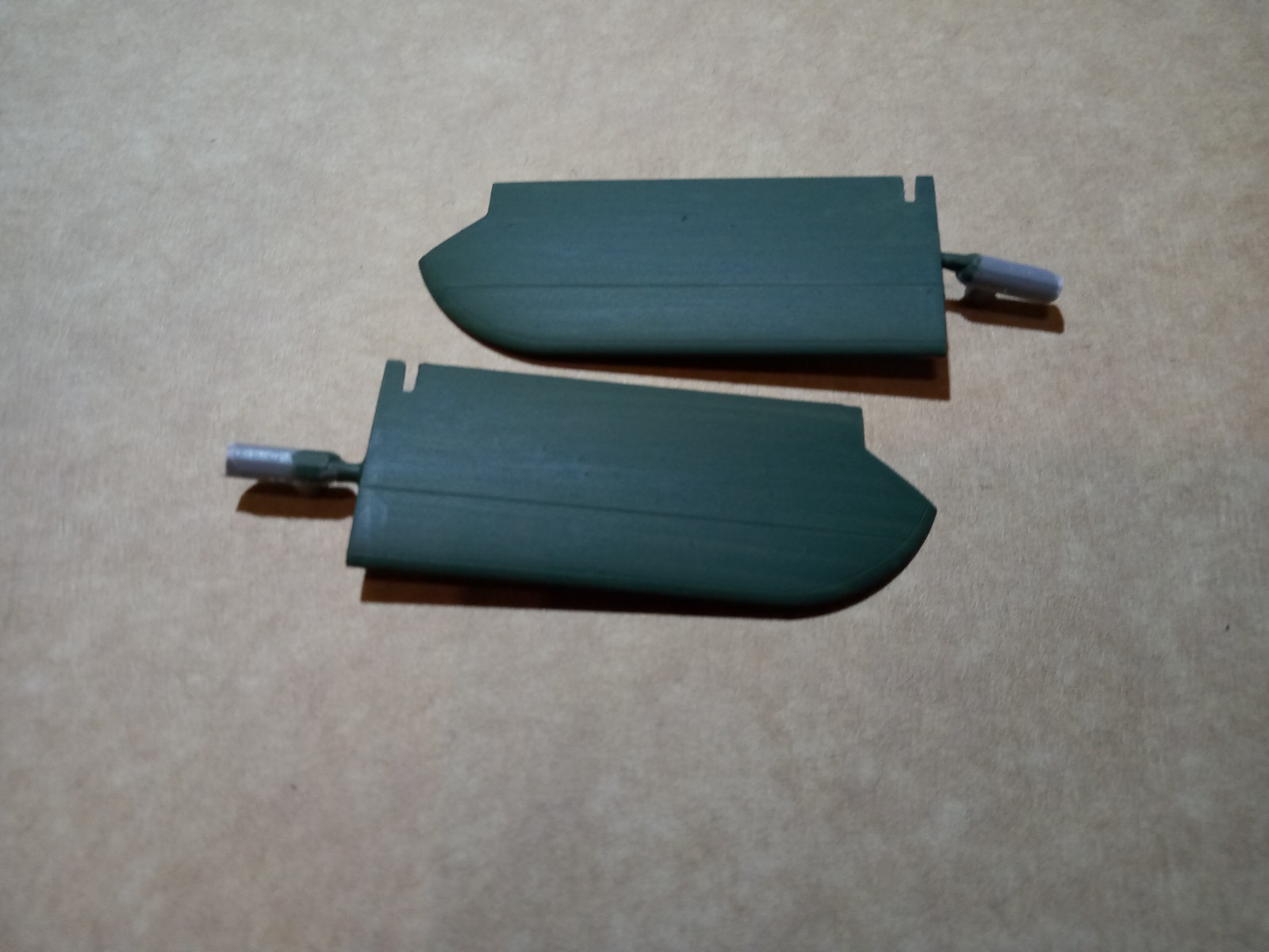

Es ging auch etwas weiter bei meiner Henschel.
Ein paar Kleinteile wurden bemalt.
Wenn es geht, lasse ich an der Klebestelle etwas Gießast stehen.
Zb. an den hinteren Tragflächenteilen.
Damit ich hier beim bemalen anfassen kann.
Ich male gerne Einzelteile vor.
Ich finde es so einfacher, als ein ganzes Modell auf einmal zu lackieren.

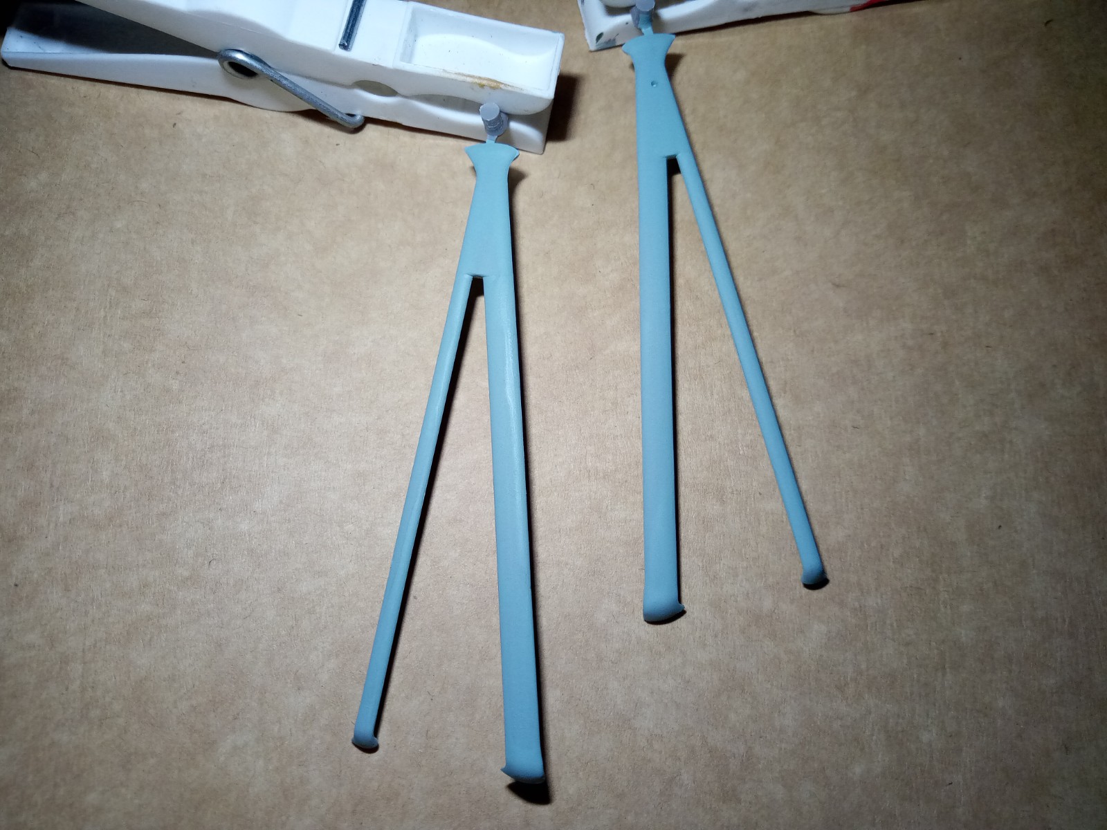

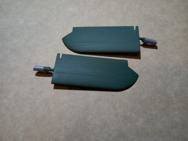

Die Unterseite der hinteren Tragflächen wurden einmal mit hellblau 49 und einmal
mit matten Klarlack bemalt.
Hellblau 49 ist super zum bemalen wenn man sie richtig verdünnt.
Die Streben wurden ebenso einmal mit hellblau 49 bemalt.
Der Klarlack fehlt noch.
Die Oberseite der hinteren Tragflächen wurden bisher einmal mit dunkelgrün 39
bemalt. Hier muss noch ein dünner 2. Anstrich erfolgen.

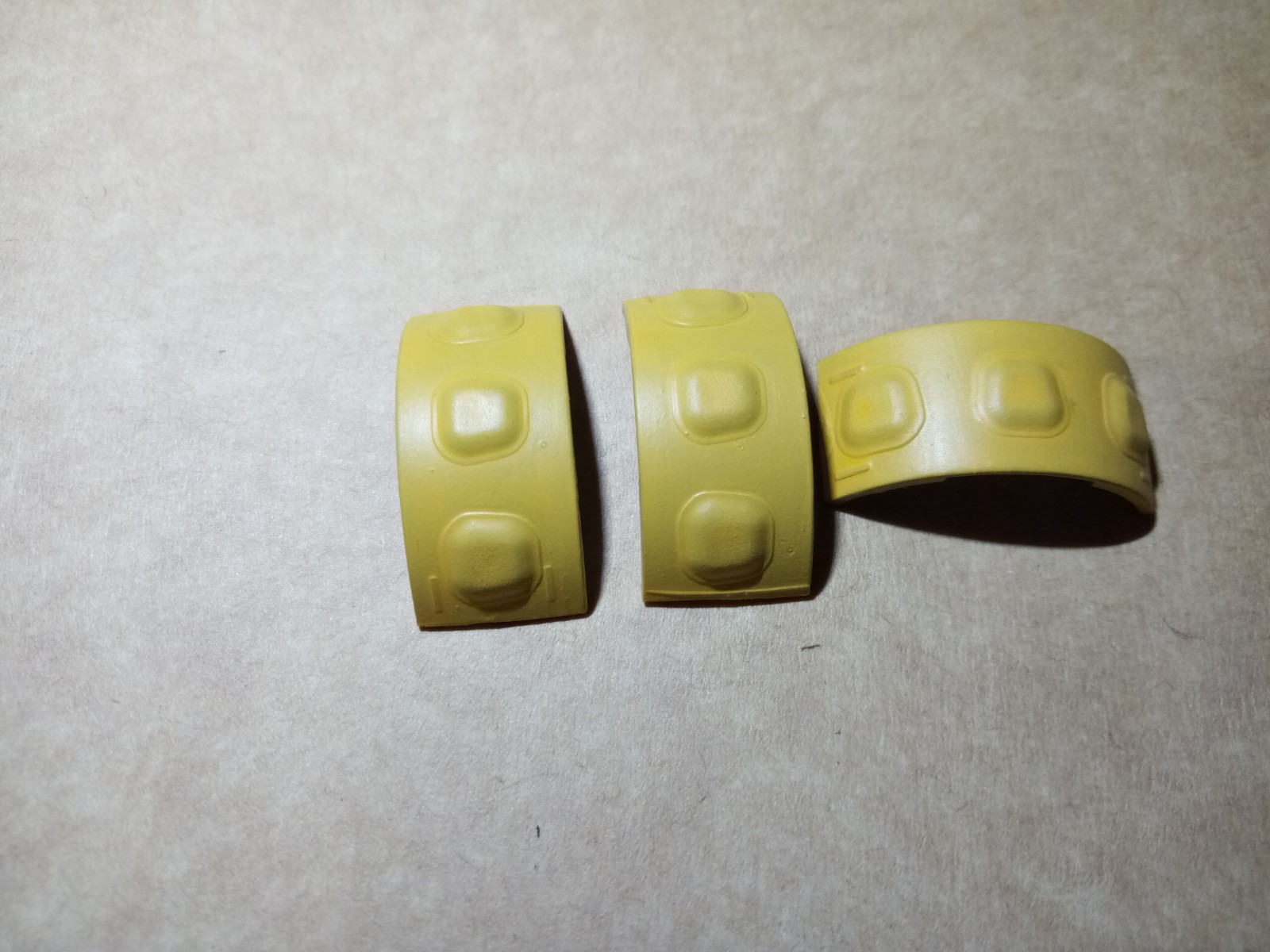

Das Gelb 15 an den Haupttragwerk wurde bisher zweimal aufgetragen.
Ein Anstrich wird hier noch mindestens folgen.
Die Motorabdeckung wurde dreimal mit Gelb 15 bemalt
und einmal mit matten Klarlack.
Alles ist mit Revell Aqua Color bemalt.

Sagenhaft, wie du das hinbekommst :respekt: Bei mir deckt der erste Anstrich kaum, beim zweiten wird es dann besser, aber bei vielen Farben, z.B. Olivgrün (Enamel) habe ich Teile in Matt daneben glänzend. Beim dritten Anstrich ist dann zwar alles matt aber oft zu dick aufgetragen.
Und bei den Aqua farben hatte ich große Probleme mit dem Weiß.
Gruß Ingo

@Ingo, das Problem mit mal glänzender Farbe und mal nicht glänzender Farbe, kenne ich so nicht.
Würde aber auch kein sonderliches Problem darstellen, da ich meine Modelle immer nach Abschluss
mit Klarlack versiegele. wenn so etwas auftritt einfach gut verdünnten Klarlack sehr dünn auftragen.
So hat man dann auch einen durchgehenden matten oder glänzende einheitliche Farbgebung.
Ja, Rvell Aqua Color weiß, ist nicht sonderlich schön zu Pinseln.
Geht aber auch mit Übung.
Mindestens 3 besser 4 Farbanstriche einplanen.
Dementsprechend auch die Farbe so verdünnen.
Wobei ich jeden Farbanstrich meistens etwas mehr verdünne als den davor.
Teilweise tunke ich den Pinsel leicht in ein Wasserglas und gehe dann damit in das Farbtöpfchen.
Ein weicher Pinsel ist natürlich Pflicht.
Beim malen nicht viel Druck auf dem Pinsel geben, sondern die Farbe mehr ´´ aufkitzeln´´
mit schnellen Bewegungen in eine Richtung.
Aufpassen das sich keine Pfützen auf der Bemalung ergeben sondern alles gleichmäßig mit Farbe versehen ist.
So bekommt man Problemfarben auch in den Griff.

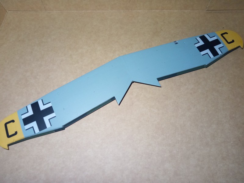

Hallo an alle Interessierten,
es ging bei meiner Henschel etwas weiter.

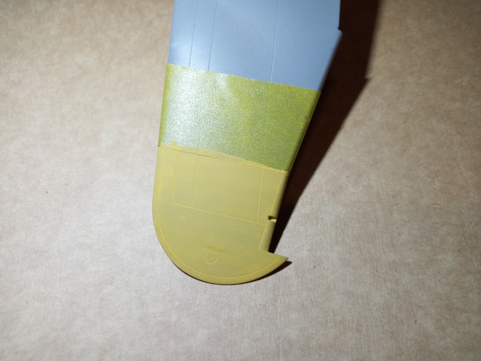

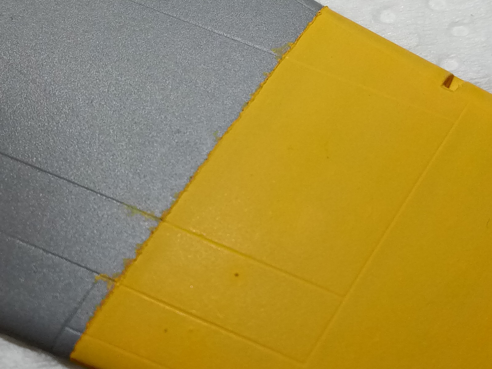

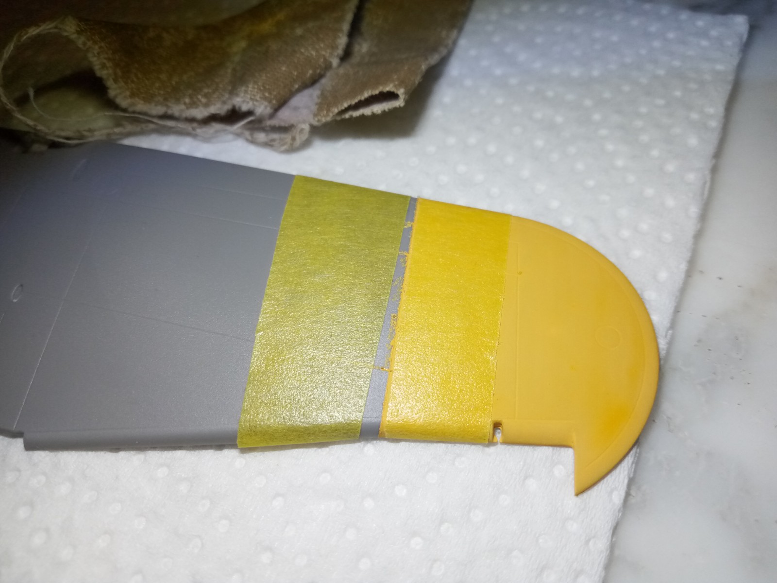

Die Fliegererkennung in Gelb ist nun an den Tragflächen
aufgebracht.

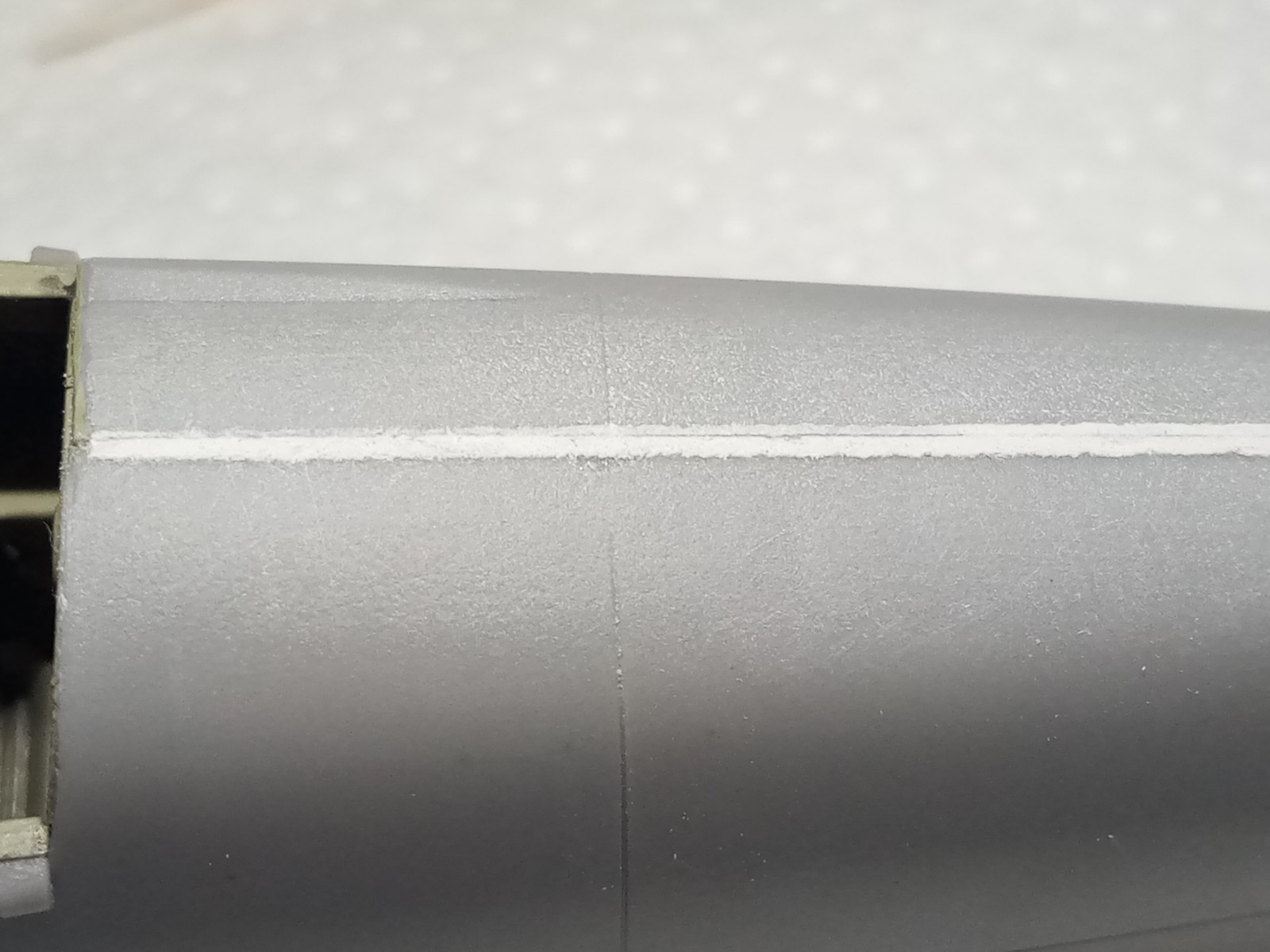

Da ich hier mit Maskierband gearbeitet habe,
hat sich eine kleine Farbkante gebildet.
Diese Kante habe ich rechts und links mit Maskierbqnd abgegrenzt.
Und die Kante einfach mit Schleifpapier entfernt.

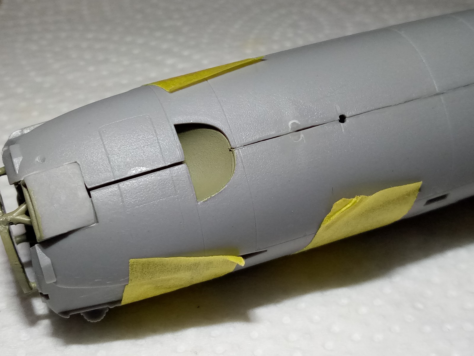

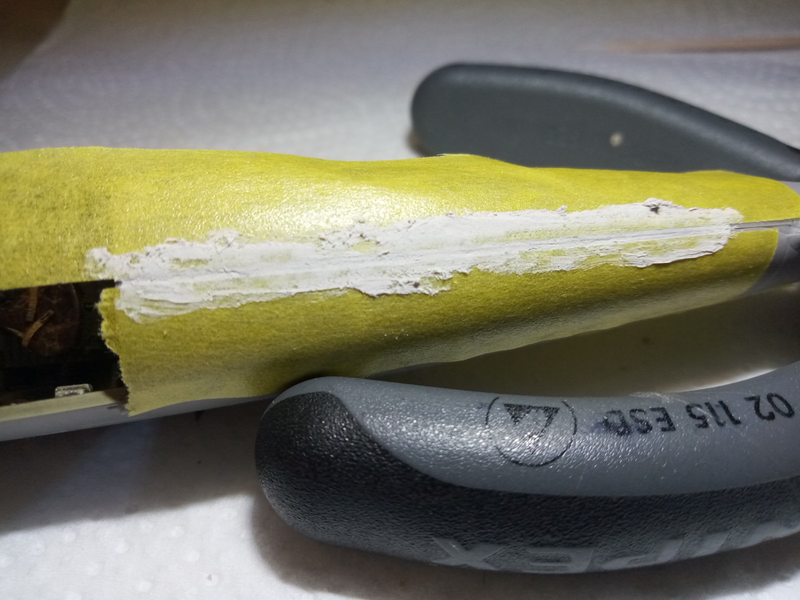

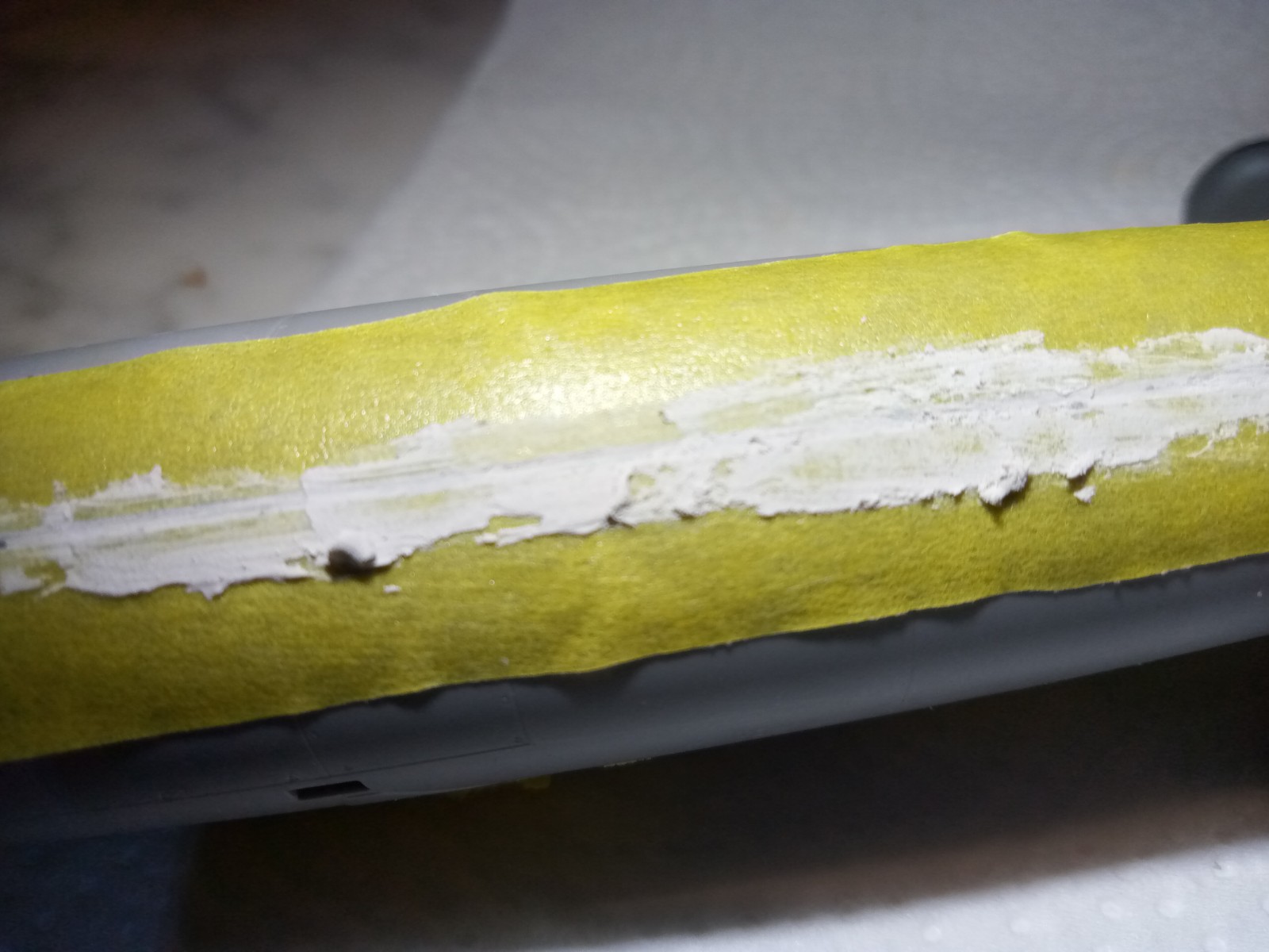

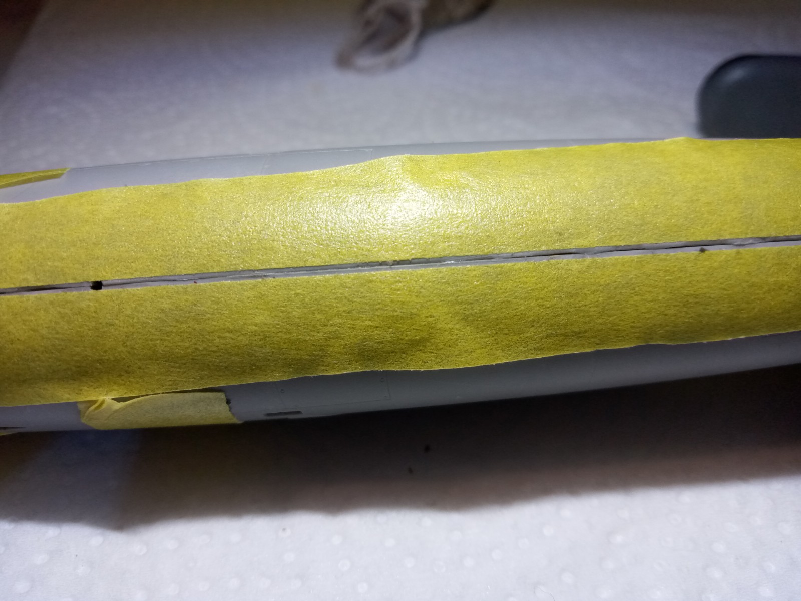

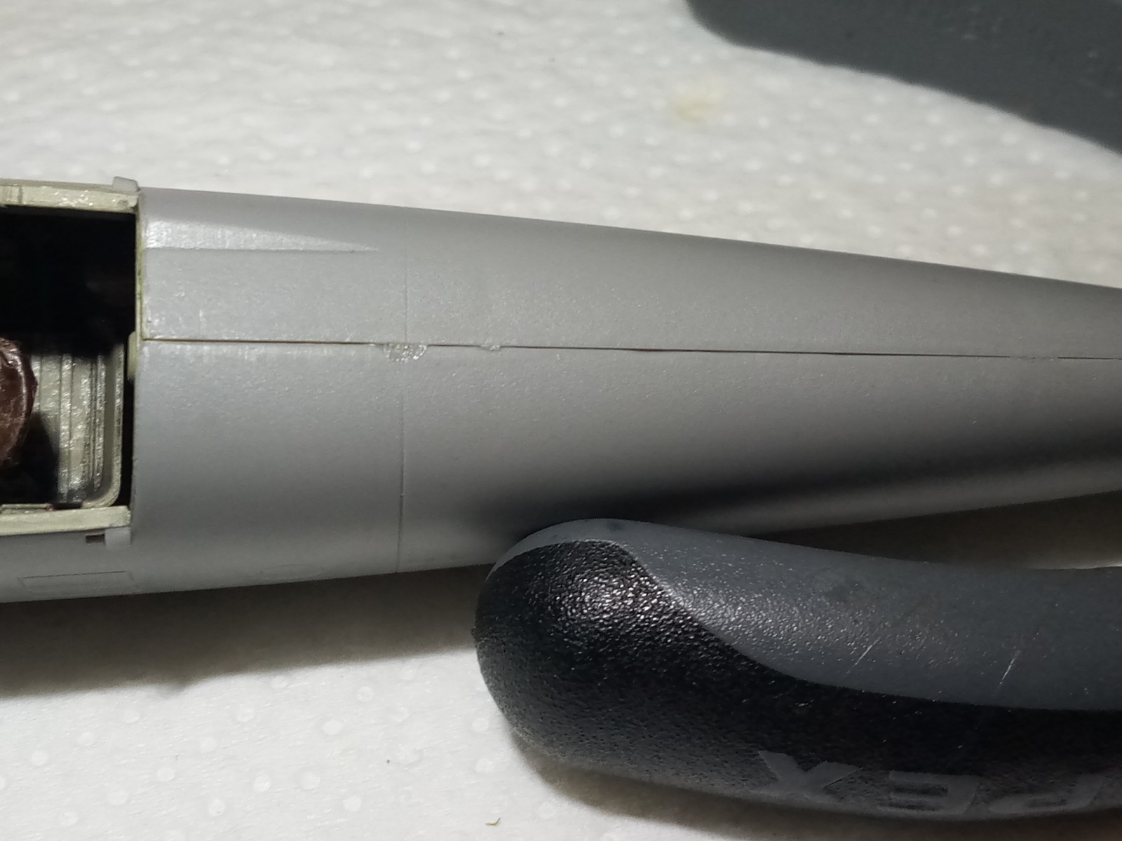

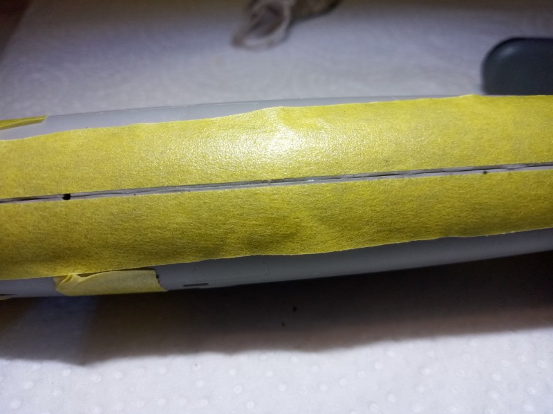

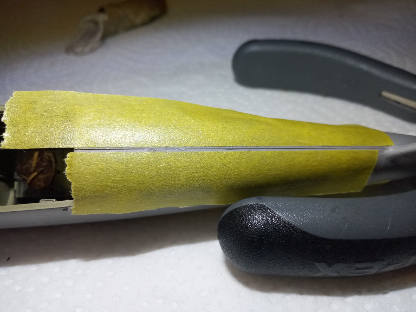

Danach wurden die Rumpfhälften verklebt.
Hier war die Passform nicht so prickelnd.
Es ergaben sich Lücken.
Die Lücken wurden ebenso mit Maskierband
eingegrenzt.
Anschließend wurden die Lücken mit Revell Plasto
geschlossen.
Und dann wurde wieder alles Plangeschliffen.
Warum bin ich da eigentlich nicht drauf gekommen. Gute Idee mit dem Maskierband. :thumbup:
Beiträge: 2556
Been thanked: 93 times
Manchmal sind es die einfachen Dinge, man muß nur, wie Frank schon sagte, draufkommen. :thumbup:

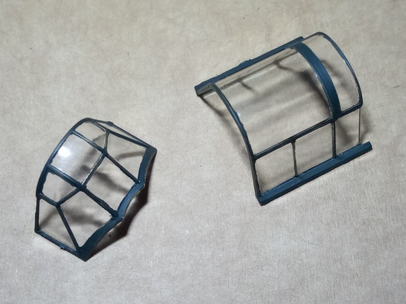

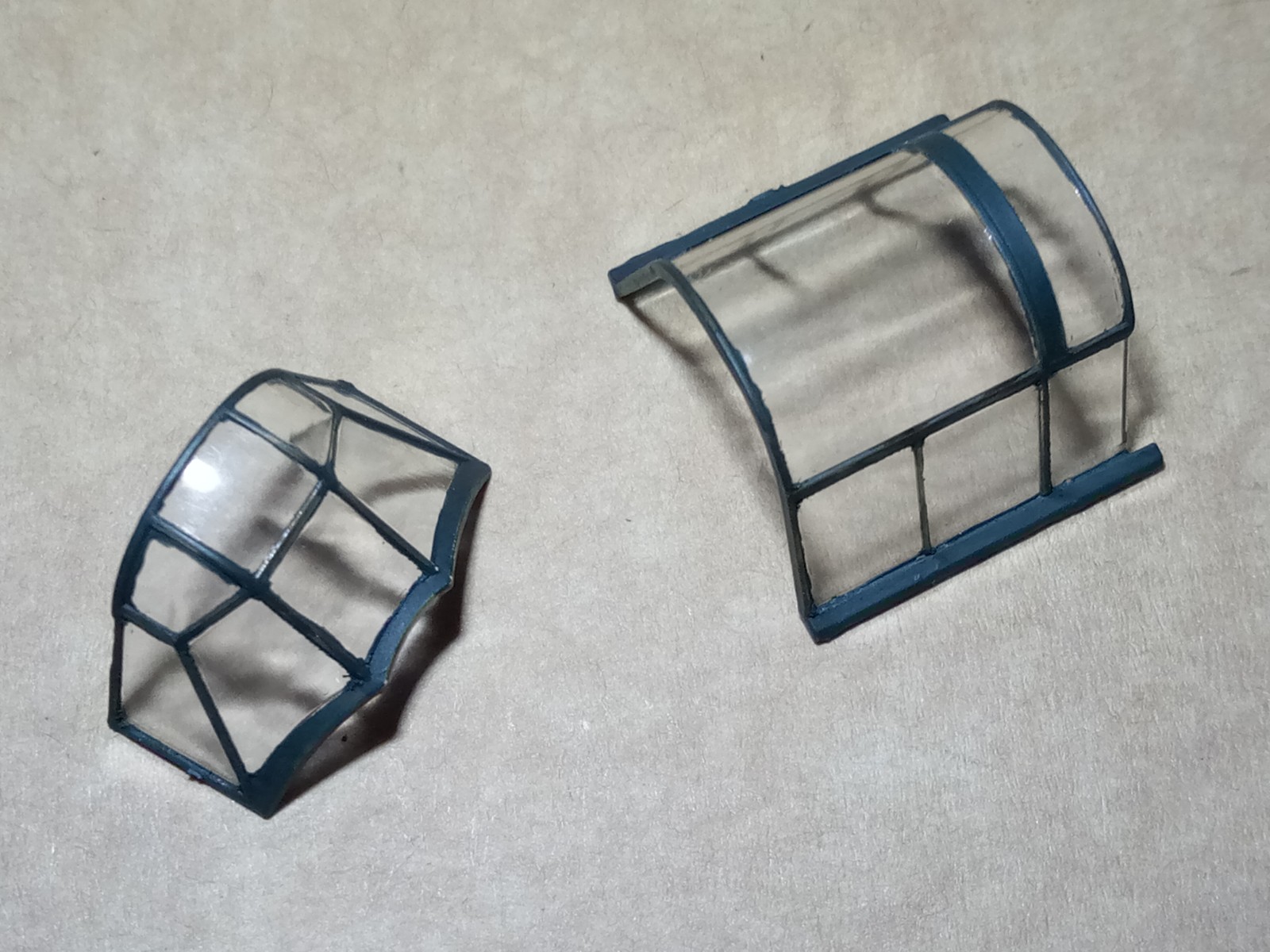

Die Cockpitverglasung wurde bemalt.
Die Streben habe ich freihand mit Revell Aqua Color bemalt.
Auf ein abkleben der Scheiben, fehlt mir immer die Lust.
Und meist läuft doch was unter das Maskierband, grade mit dem Arbeiten mittels Pinsel.
Die Farbe habe ich ca. 10 min eintrocknen lassen,
und anschließend wurde die überschüssige Farbe an den Klarteilen, mit einem Zahnstocher abgekratzt.
Ebenso wurde das Tarnmuster an der Maschine auch freihand aufgemalt.
Und ich weiß was Ihr jetzt denkt und Ihr habt natürlich recht.
Sieht nicht gut aus, die Linien sind nicht wirklich grade.
Und es sieht sehr bes......cheiden aus.
Normalerweise hätte ich hier Maskierband benutzt.
Allerdings ist es Winter und ich möchte die Hs 126, wie schon meine Fw 189 als Winteredition
bauen.
Das bedeutet, das man eh nur maximal 10% von der Grüntarnung sehen wird.
Weil darüber noch die Wintertarnung aufgebracht wird :)

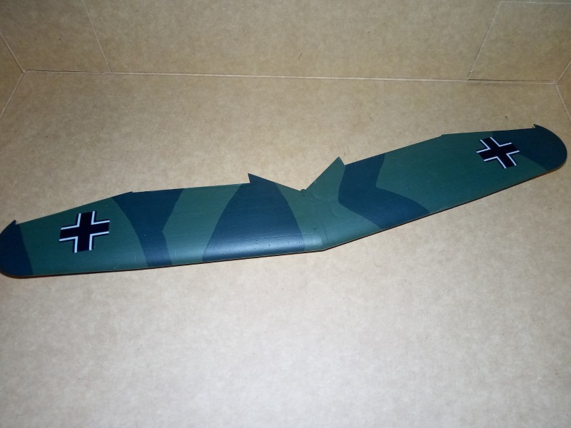

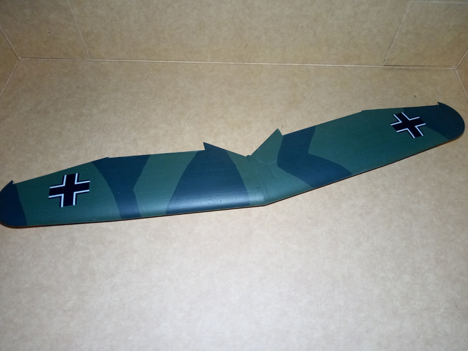

Als erstes s wurden die beiden hälften des Haupttragwerkes
zusammen gefügt.
Die Passform war i.o.

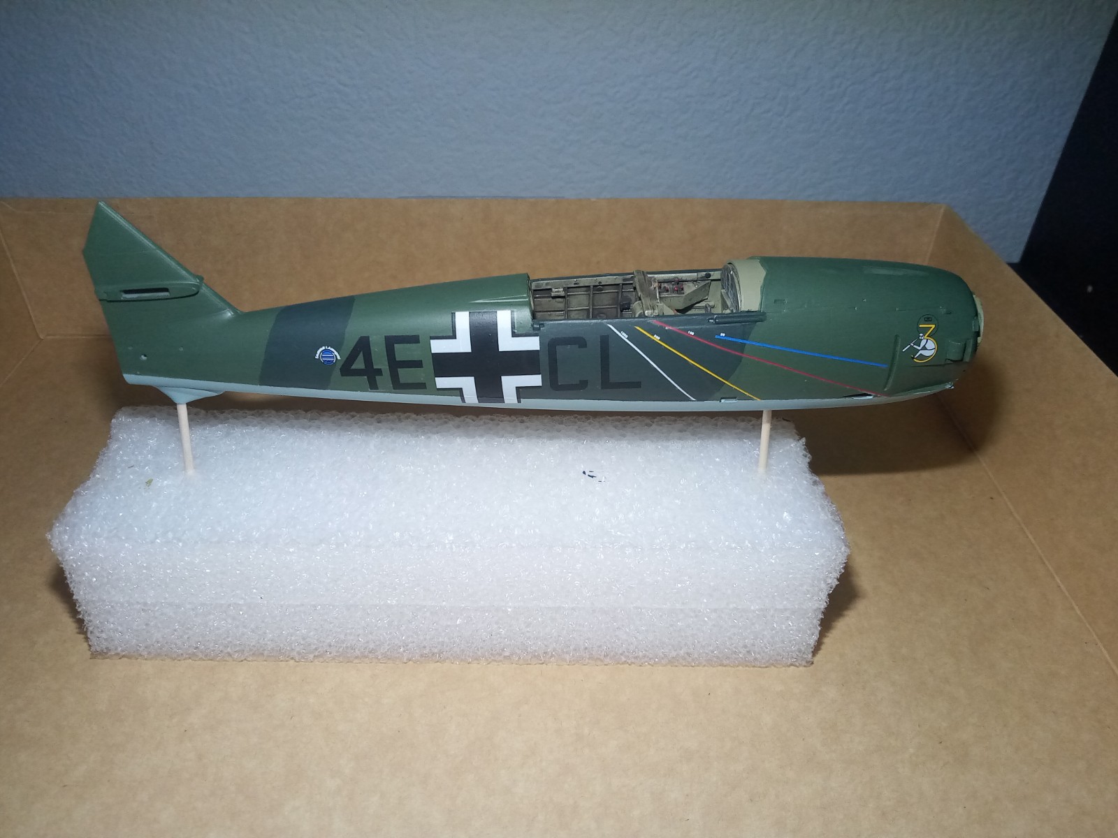

Danach wurden die Decals aufgebracht.
Vorher wurden die Stellen für die Decals mit glänzenden Klarlack
vorbereitet, damit die Decals nicht "Silbern".
Danach wurde ein Spritzer Essig, in ein Becher warmes Wasser gegeben.
In der Essig-Wassermischung weiche ich die Decals auf.
Der Essig fungiert hierbei als Weichmacherersatz.
Danach wurde alles mit matten Klarlack versiegelt.
