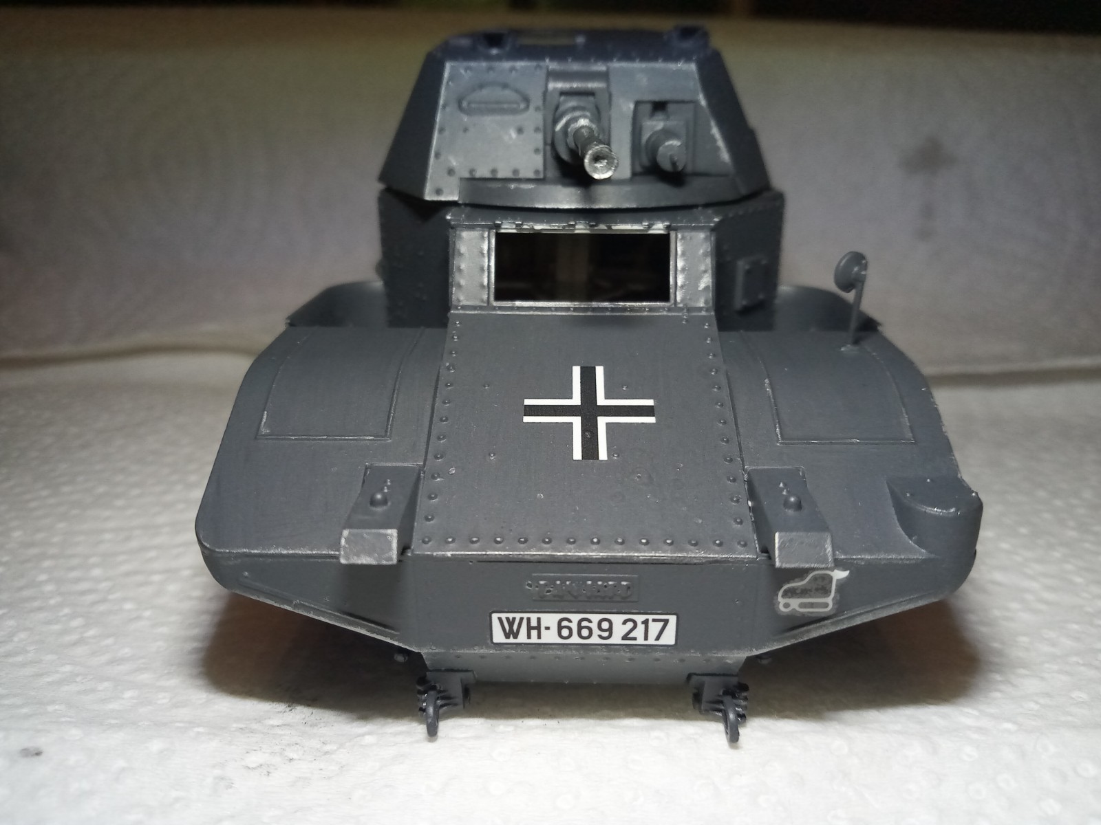

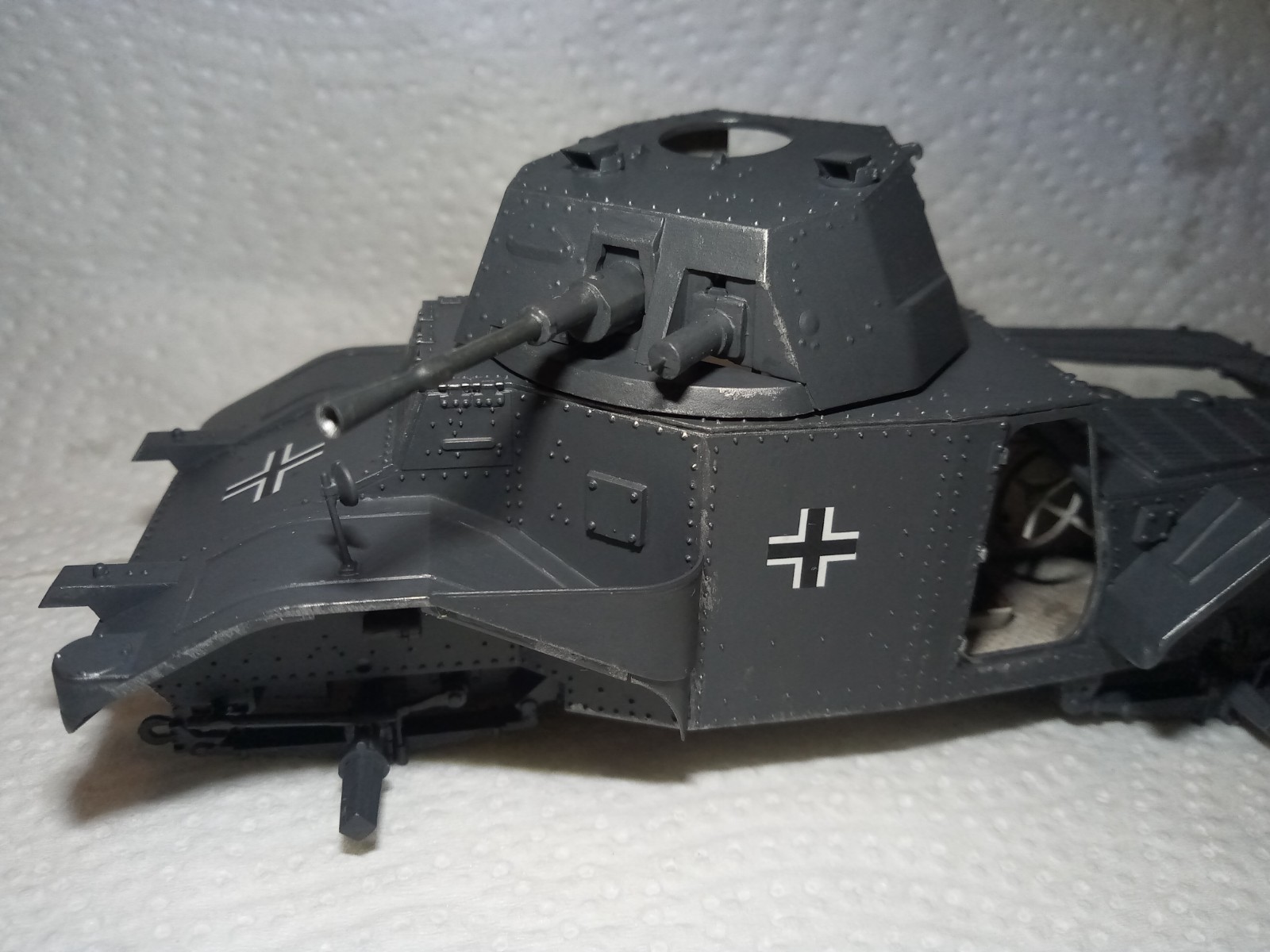

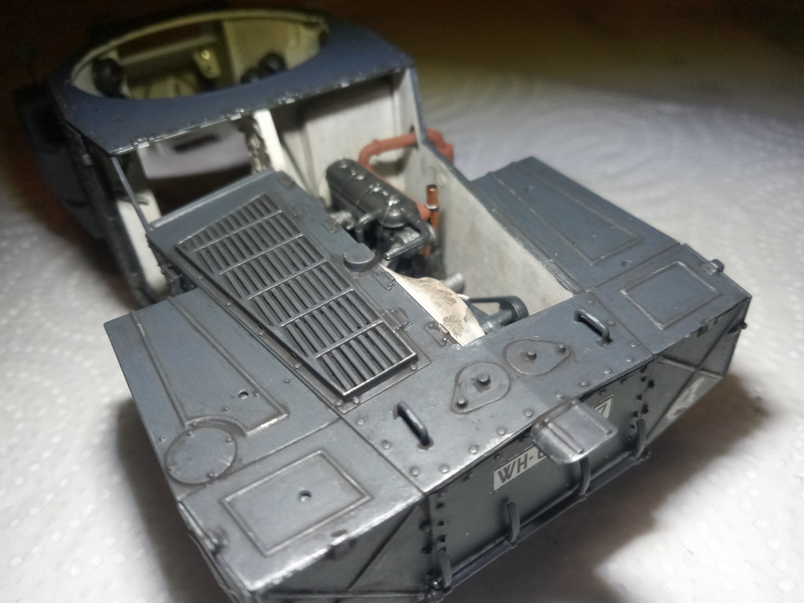

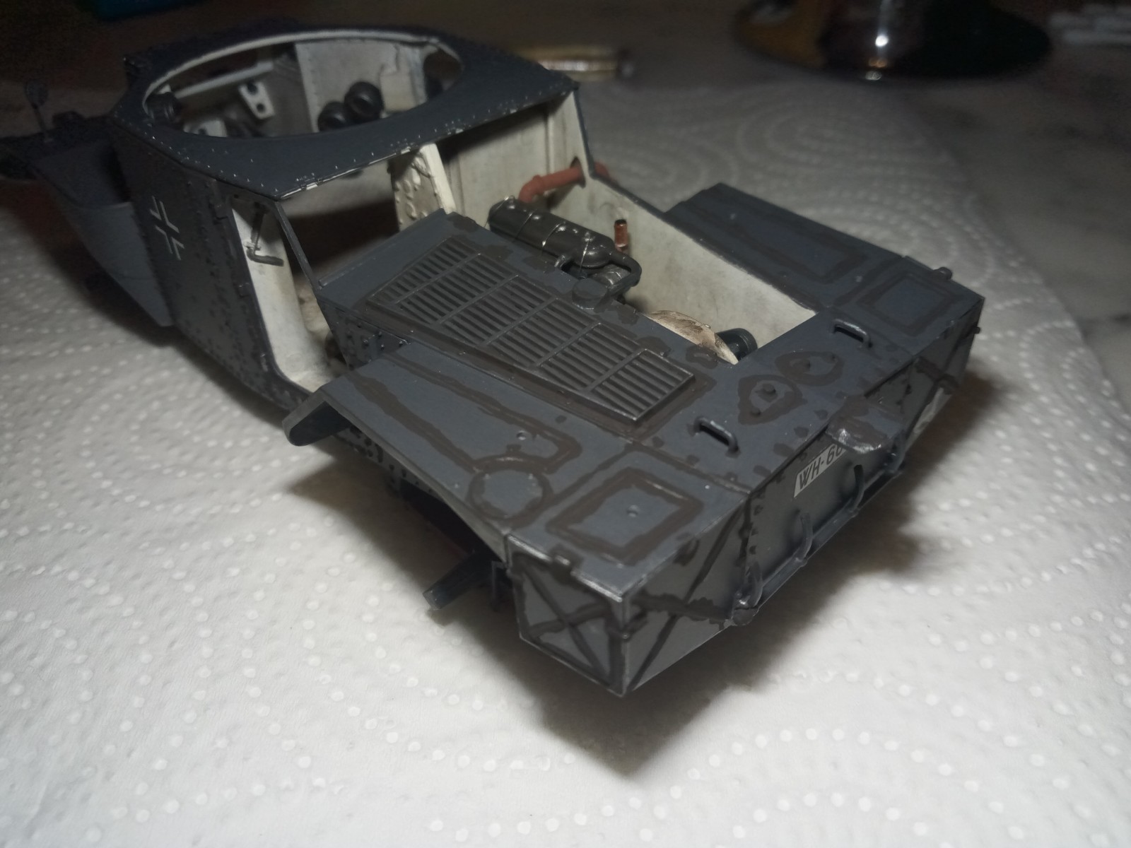

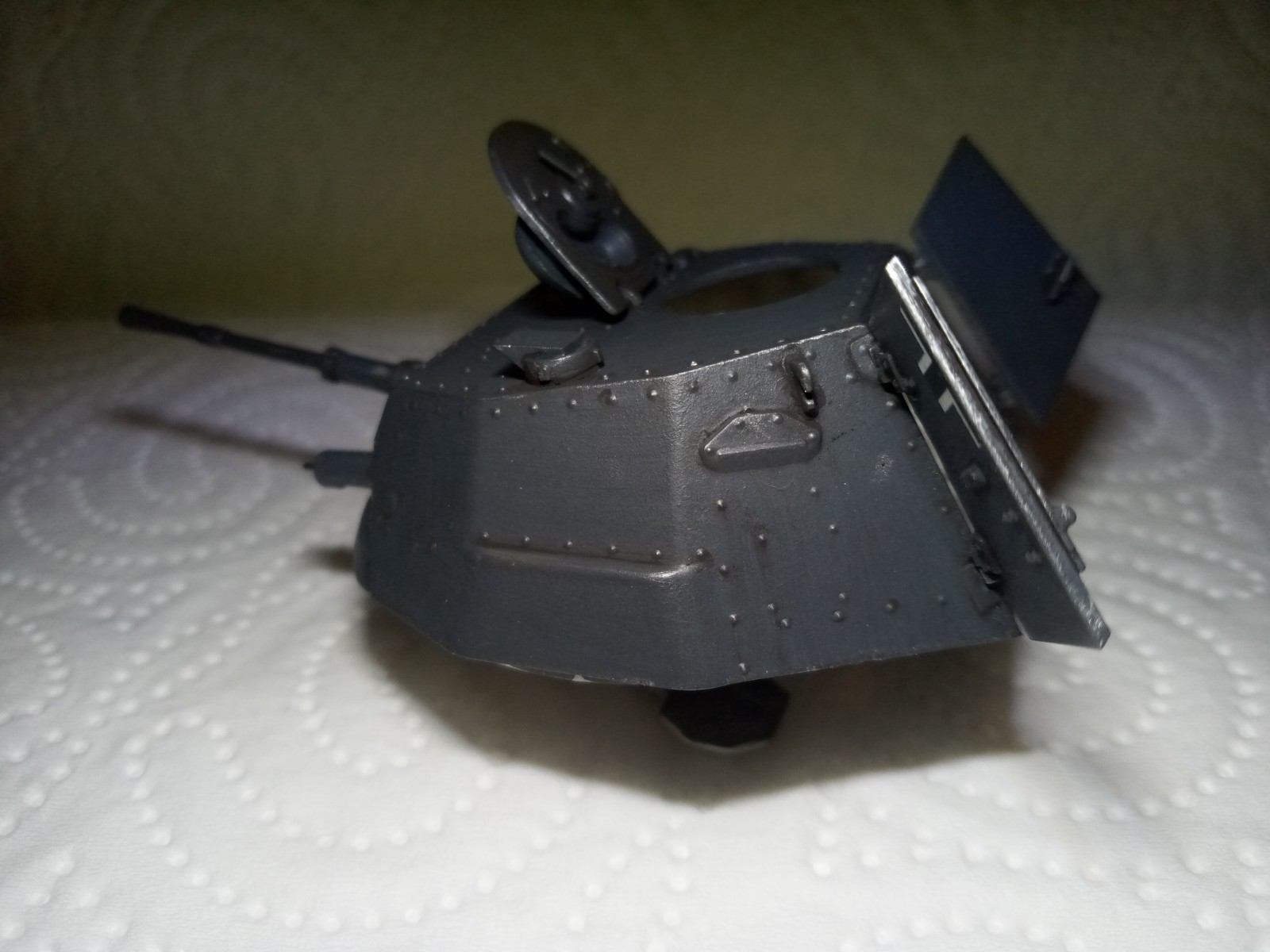

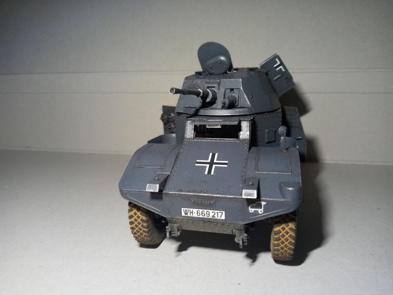

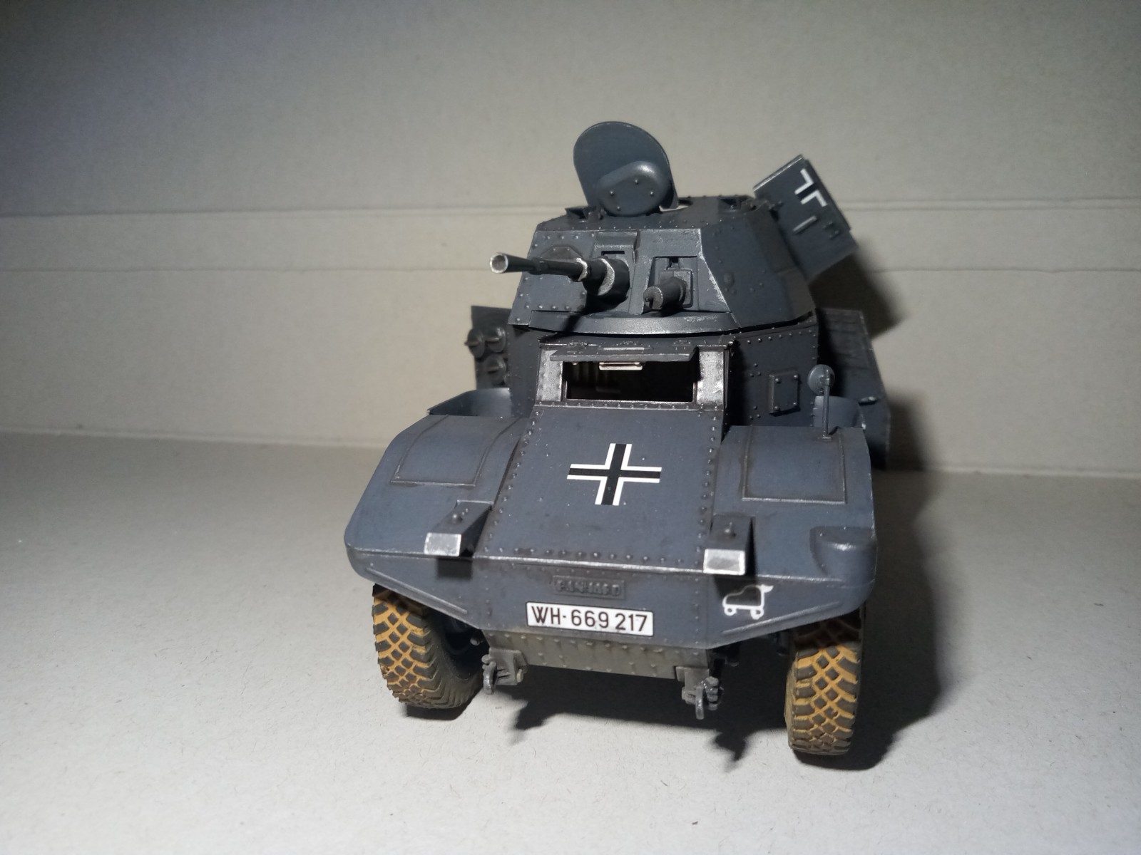

Die Decals sind geklebt und das Modell
wurde mit matten Klarlack versiegelt.
Die Kanten habe ich mit Eisenfarbe trockengemalt.
Auch hier kam wieder ein Q-Tip zum Einsatz.
Der Effekt ist etwas übertrieben aufgetragen,
das wird noch mit einem Washing abgeschwächt.
Die Räder sind im letzten Bild nur aufesteckt, die mache ich nach den
Washing fest.
So schaut's derzeit aus:

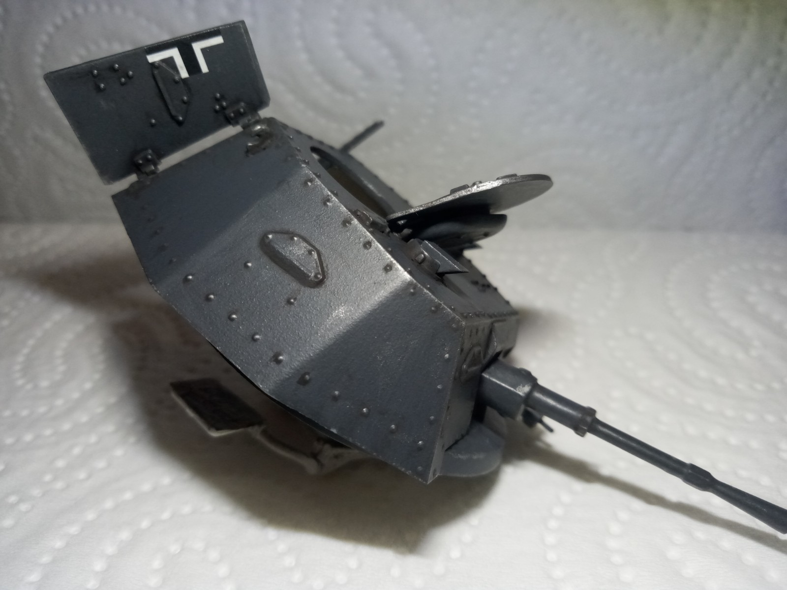

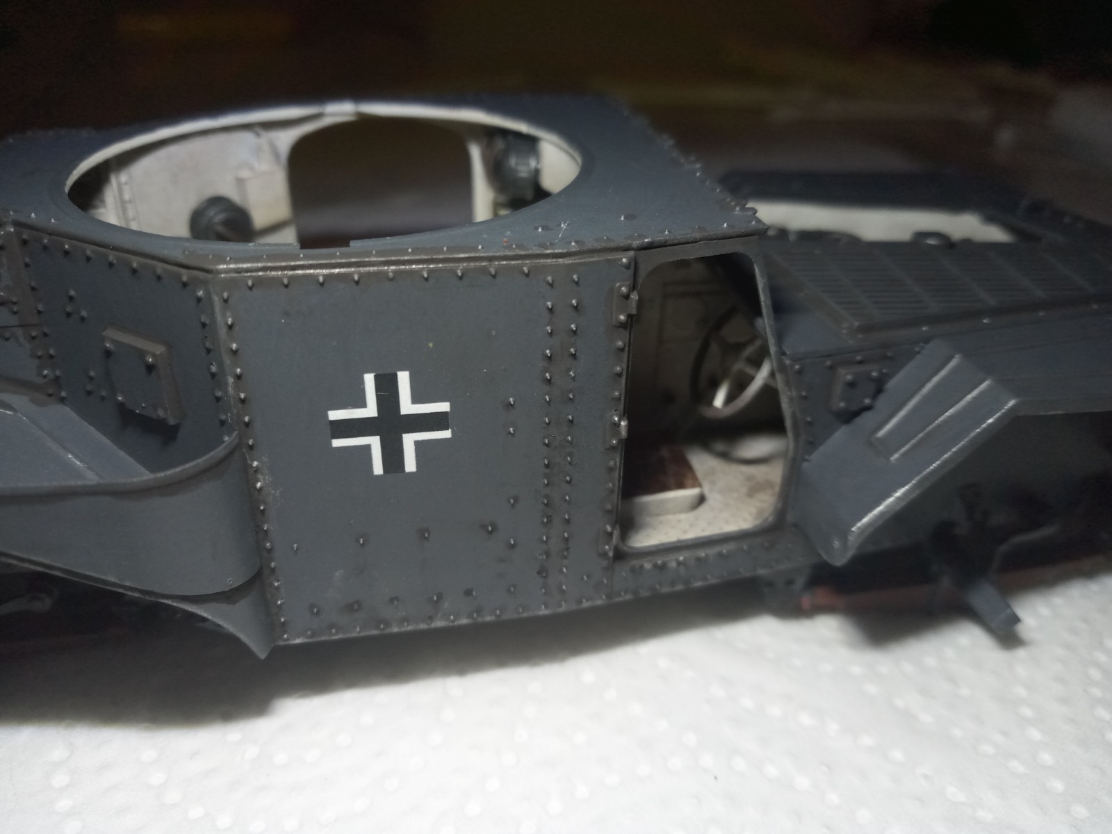

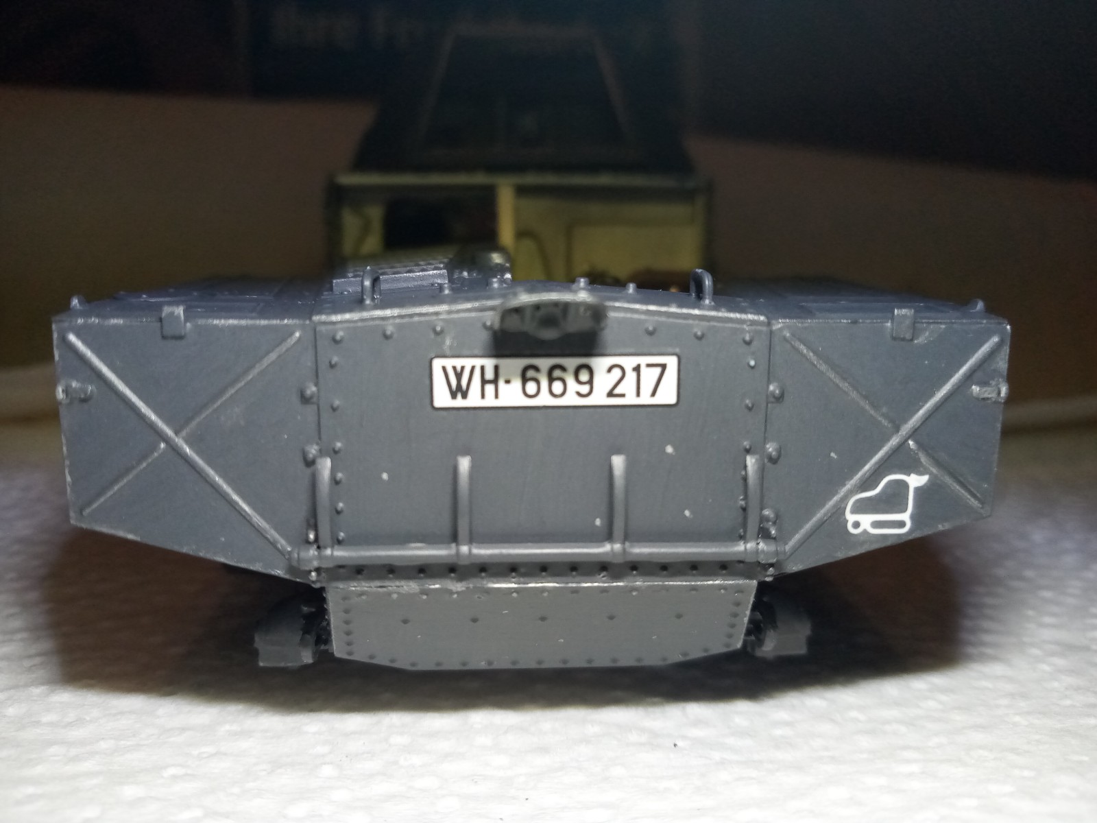

Du hast den gleichen Fehler gemacht wie ich. Das taktische Zeichen ist ein Halbkettenaufklärungsfahrzeug. Rad und Kette, es müsste Rad Rad sein.
Du und deine Adleraugen :lol:
Da schau ich ab und werde sofort bestraft :P
Beiträge: 2556
Been thanked: 93 times
:lol: :lol: :lol:
Meins war vom Sd.Kfz. 250 geklaut, bei Vakus gibt es ja keine Abziehbilder. Sind denn keine richtigen bei Deinem Bausatz ?
Doch es liegen dem Bausatz schon die Richtigen
mit bei. Allerdings in Schwarz.
Ich versuche die geklebten Decals etwas zu überarbeiten.

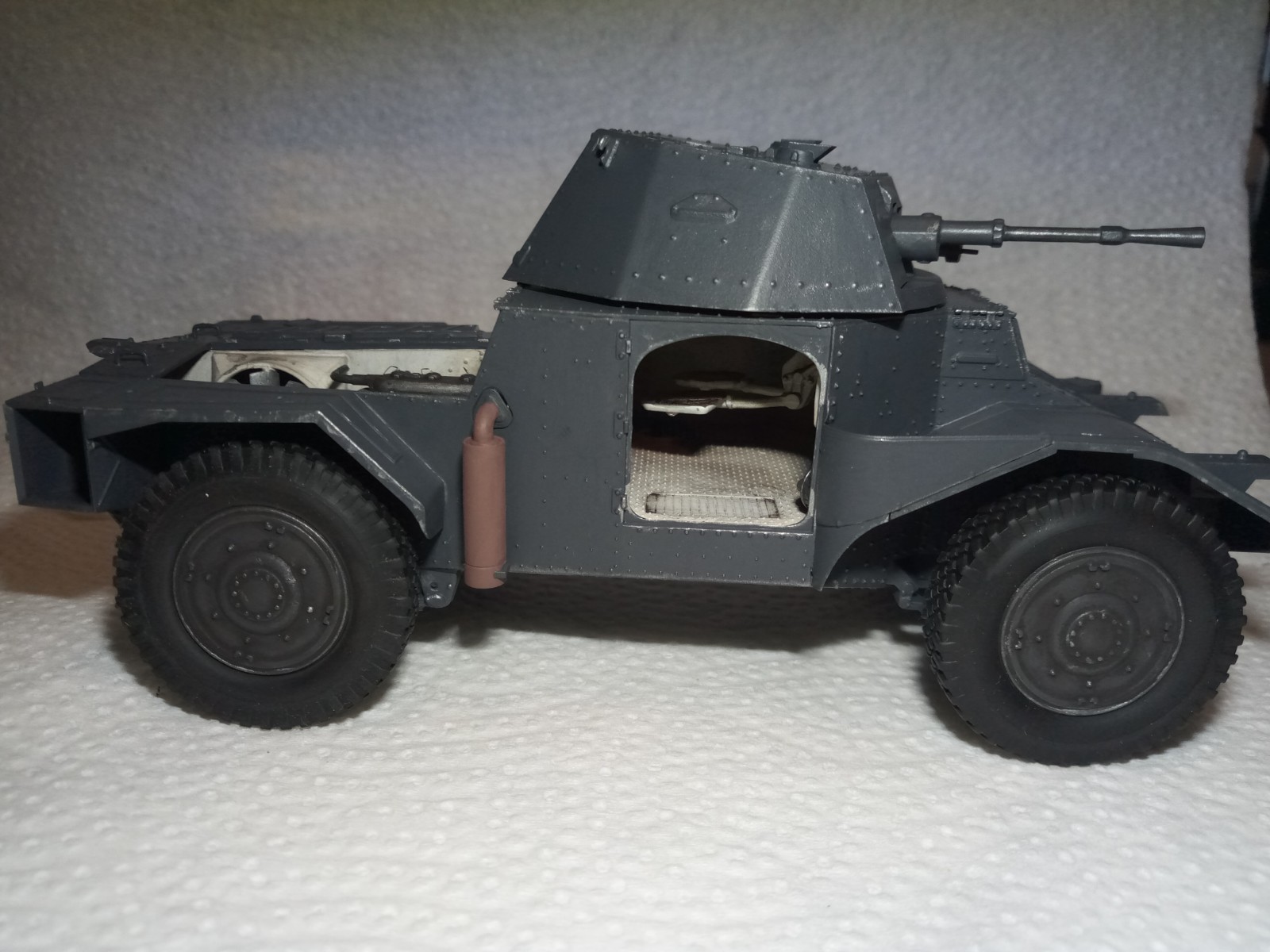

Hallo an alle Interessierten,
ein kleines Update zum Baubericht.

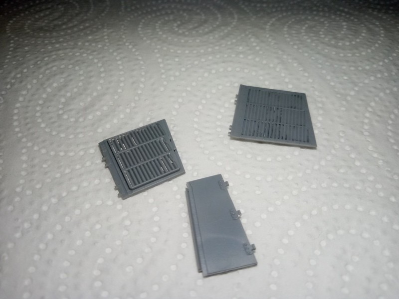

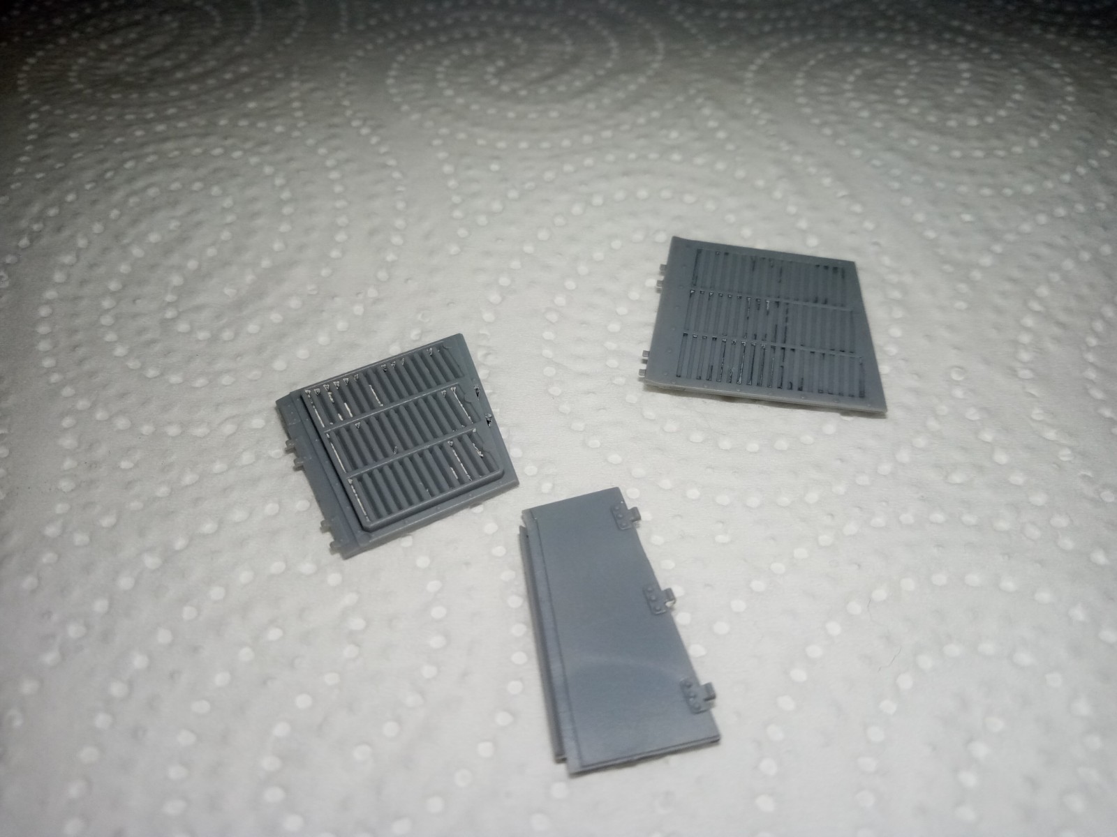

Als erstes ging es einen Schritt zurück.
3 Klappen/Luken mussten entlackt werden.
Da ich beim malen Aussenseite und Innenseite
verwechselt hatte.
Also ab in ein Bad voller Spiritus und mit einem
harten Pinsel abgeschrubbt.

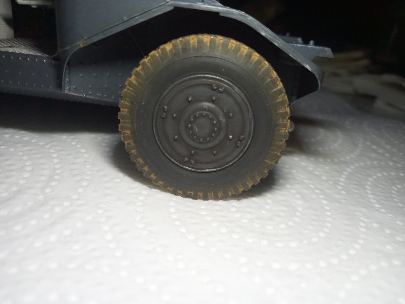

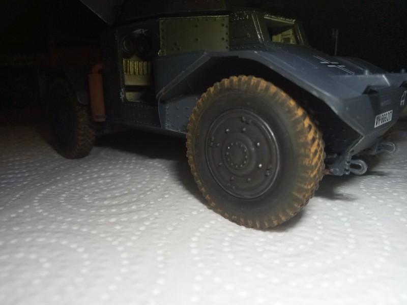

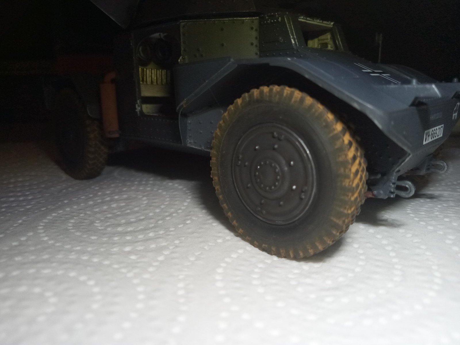

Die Reifen wurden mit Pigmenten behandelt.
Zur Darstellung von Sand.
Die Pigmente wurden mit Wasser gemischt und dann aufgetragen.
Sobald alles trocken war, wurden mit einem Q-Tip die
überschüssigen Pigmente entfernt.
Die Räder sind derzeit nur aufgesteckt
und nicht verklebt.
Das gleiche Vorgehen dann beim
Pinwash an Turm und Wanne.

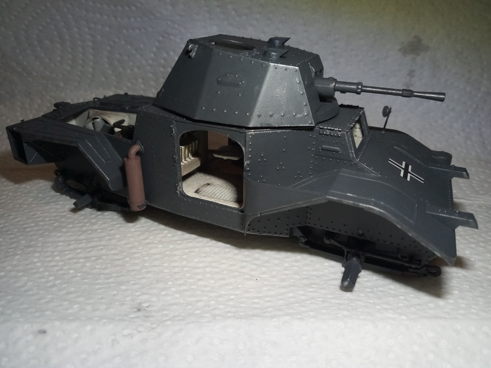

Hallo an alle Interessierten.
es ging wieder etwas weiter.

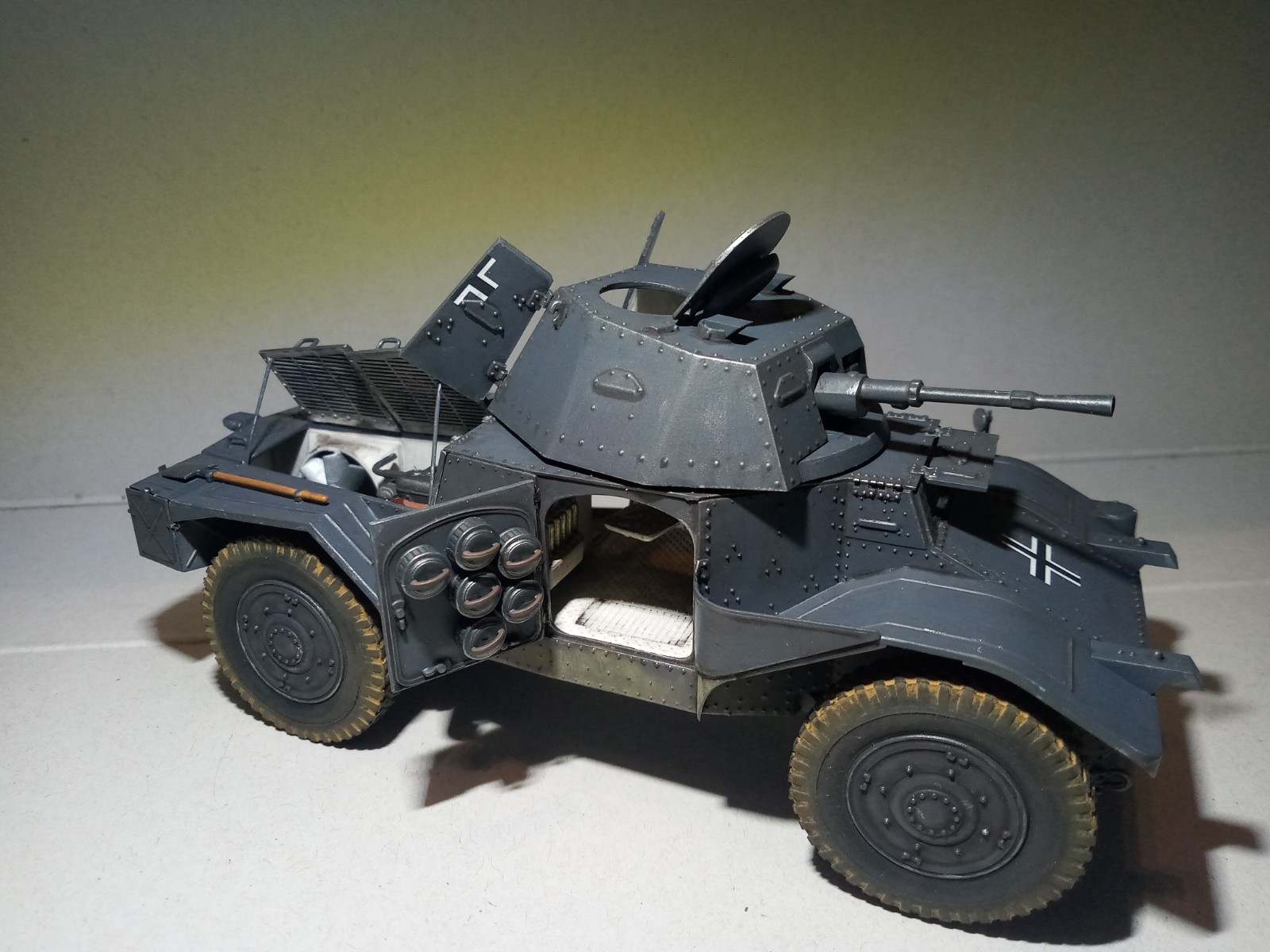

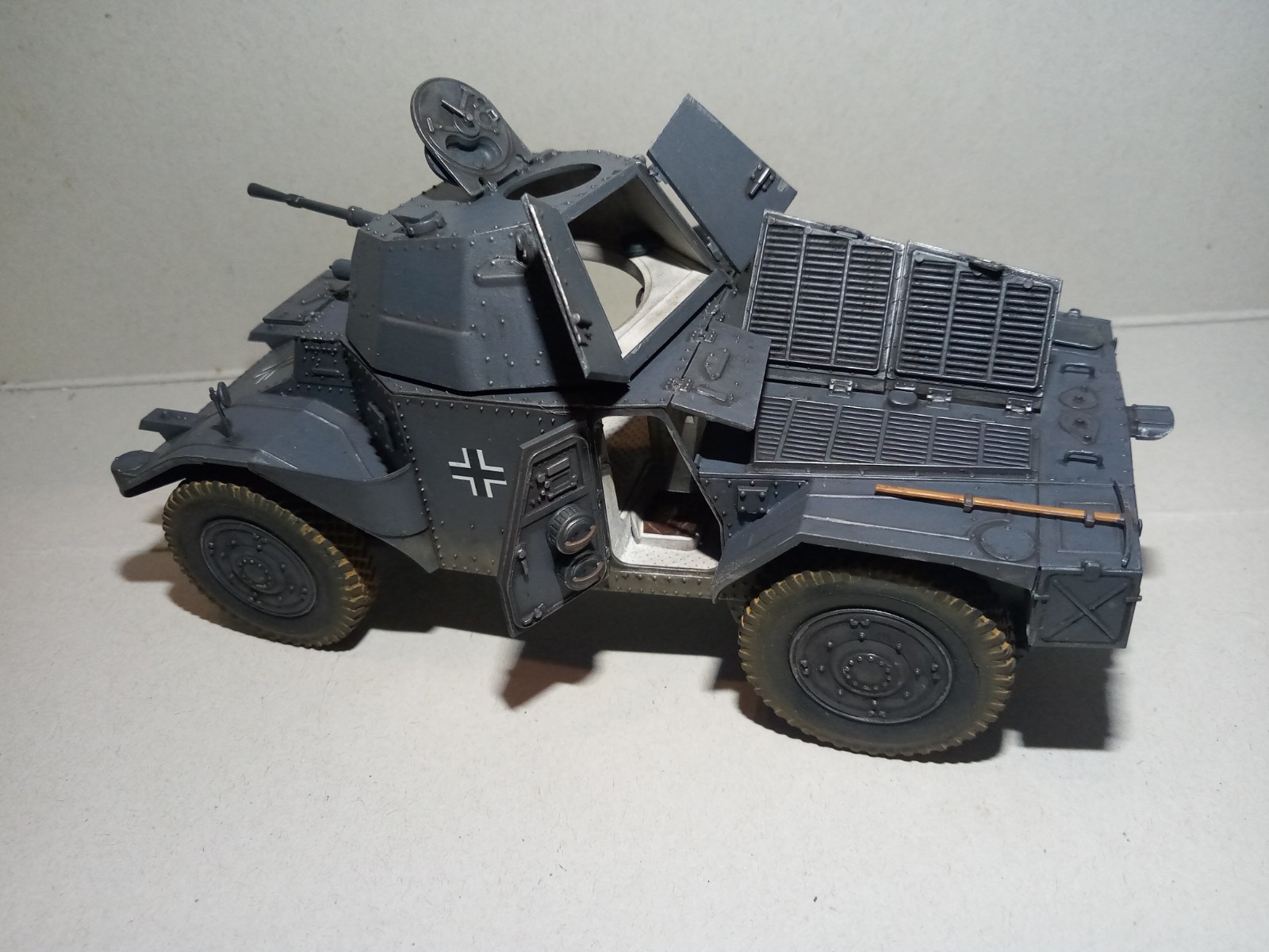

So weit ist nun fast alles verbaut.
Die Luken habe ich bis auf eine offen dargestellt,
damit man wenigstens etwas vom Innenleben sieht.
Die Wanne bekam ihr Pinwash, hier folgt als nächstes noch ein
Drywash mit Pigmenten. Quasi als Krönender Abschluß.
Das Taktische-Zeichen habe ich extra für Adlerauge Hans, nochmal geändert :)

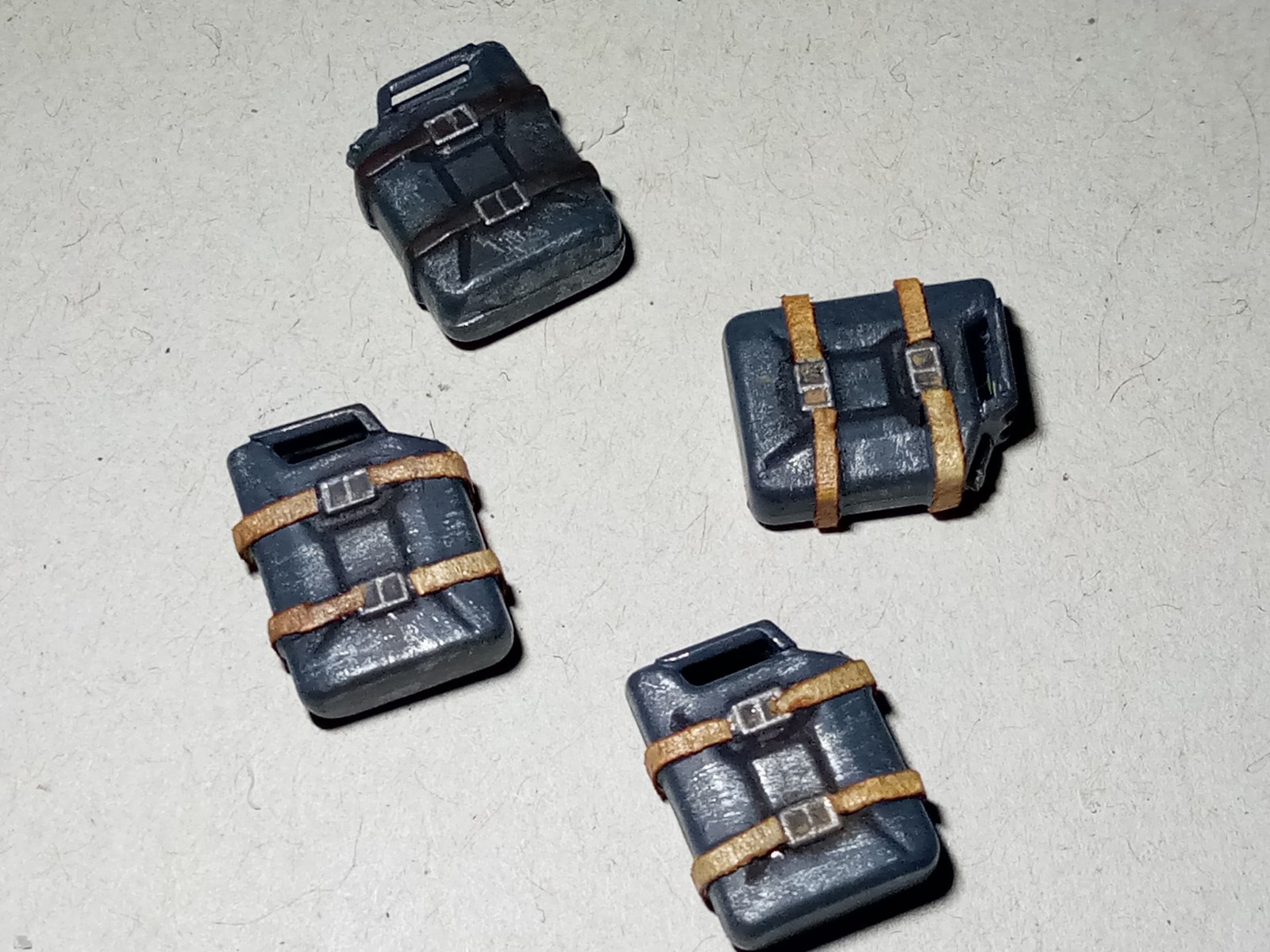

Damit etwas mehr Zubehör an das Modell kommt,
habe ich nochmal meine Restekiste durchgesiebt.
Ein paar Reservekanister kamen da noch zum Vorschein.
Die Ledergurte der Kanister habe ich wie schon bei mir
Standard, mit Malerkrepp und Pigmenten dargestellt.
Die Angegossenen Bänder am Tank fand ich nicht so prickelnd.
Zum vergleich ein Kanister ohne Malerkrepp.

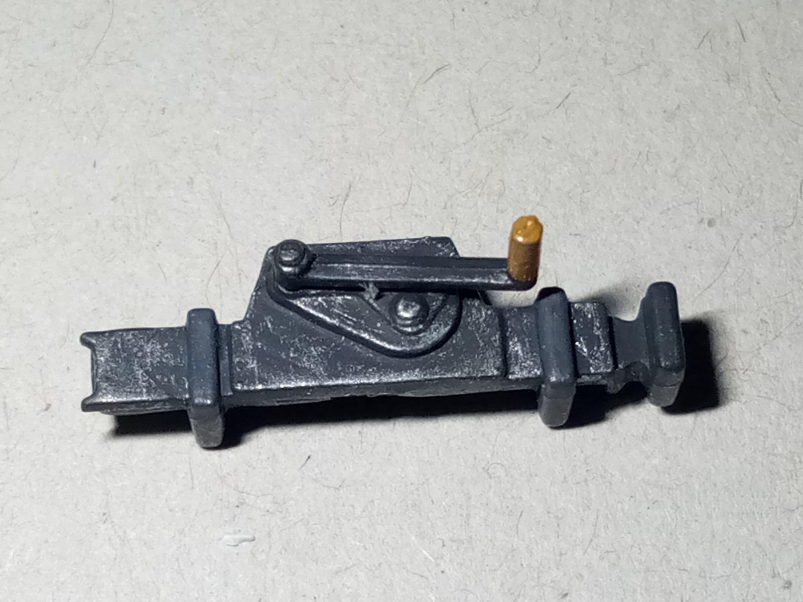

Der Wagenheber ist auch noch aus der Restekiste.

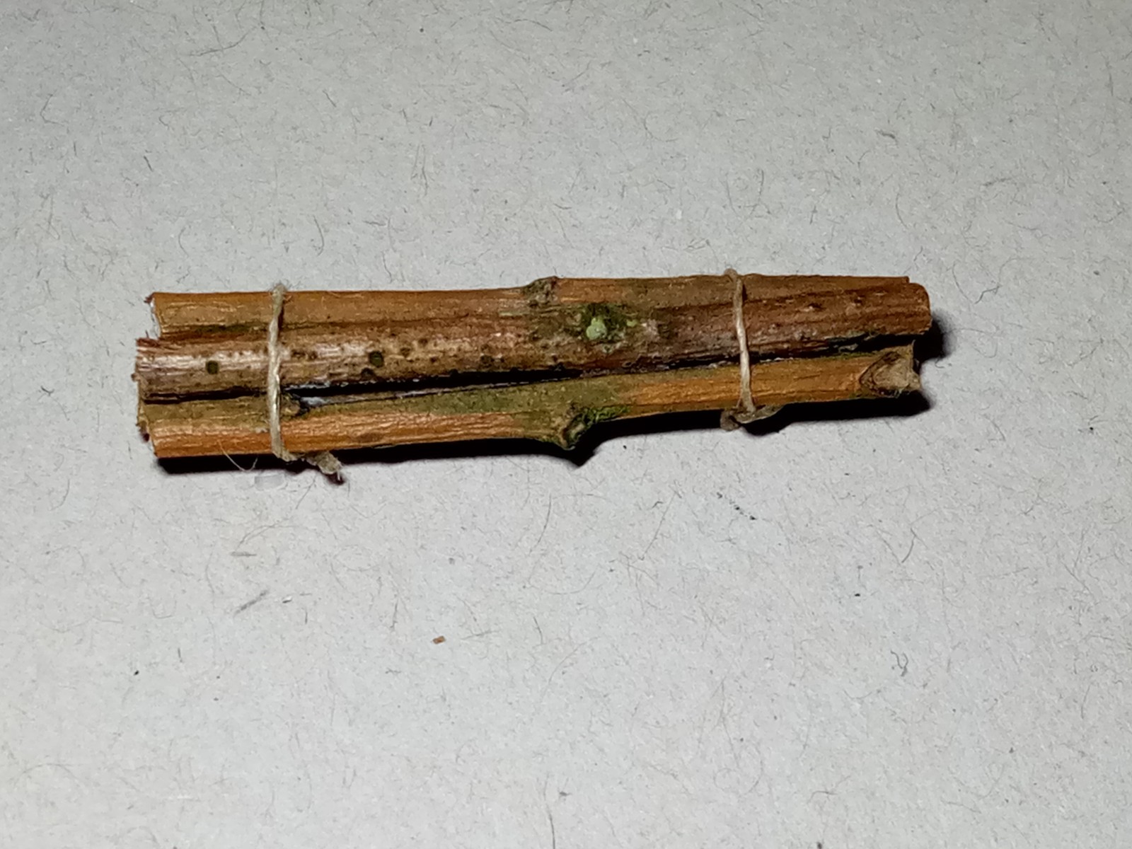

Ein paar kleine Äste aus dem Garten, sollen
als Bergehilfe auch noch an das Modell.

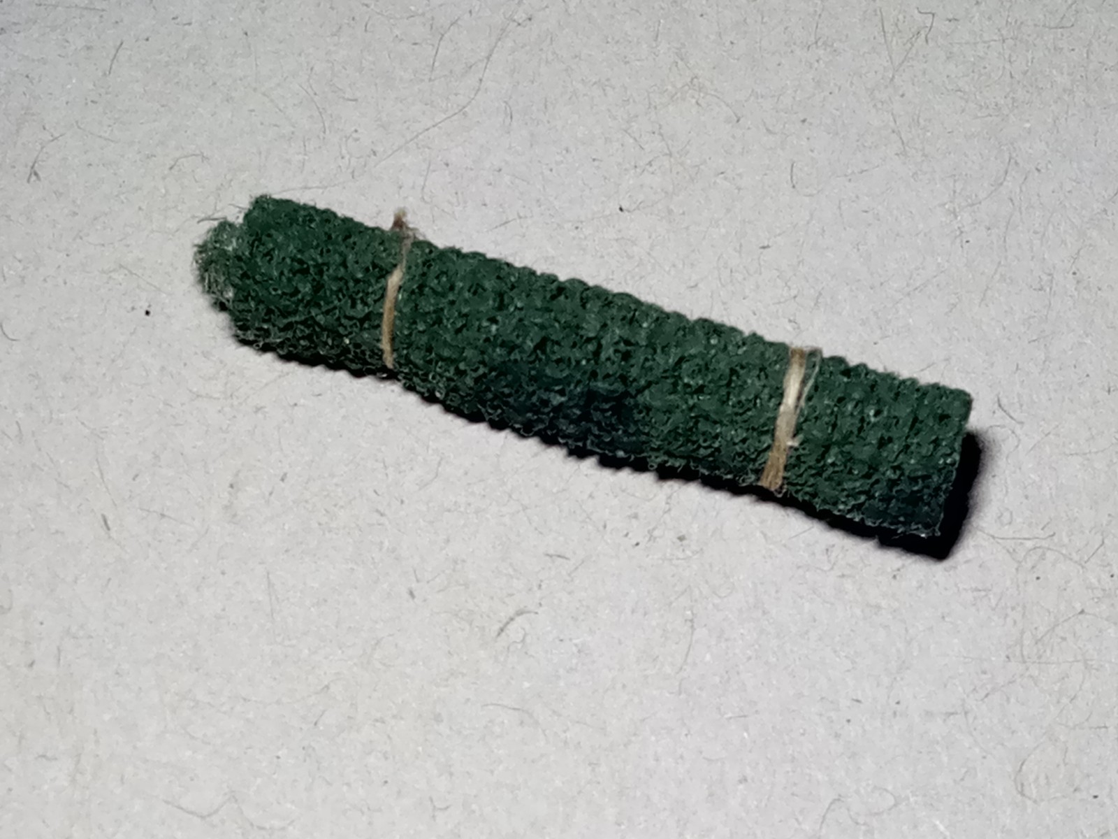

Ebenso ein Tarnnetzimmitat aus einer Mullbinde.
Die Seile für die ``Baumstämme`` und vom Tarnnetz, sind aus Hanf
(die Älteren unter uns, kennen es noch als Dichtmaterial im Sanitärbereich).
Einfach etwas gedrillt und mit Sekundenkleber befestigt.

Also die Kurbel sieht ja 100% echt aus…. Und dann die Kannister…… Wahnsinn, wie gut Du bist
