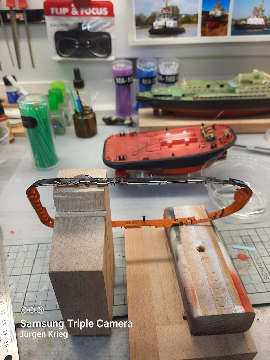

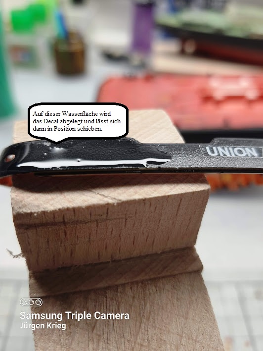

Das Schiff braucht einen Namen. …oder die ersten Decals sollen dran.
Eigentlich wollte ich diesen „Part“ gar nicht mit in den Baubericht aufnehmen. Die relativ große Zahl an „stillen Mitlesern“ lässt aber darauf schließen, dass hier doch viele mitlesen die evtl. noch Anfänger sind und den einen oder anderen Tipp gebrauchen können.
Es gibt wohl nichts, was so nervig ist wie das Anbringen von Nass schiebe Bildern, Abzieh-Bildern oder, neudeutsch, Decals.
Die Decals mit der weißen Schrift habe ich mir anfertigen lassen. Weil bei diesen Anfertigungen immer die ganze Seite und nicht die Anzahl der Schriftzüge bezahlt wird, lasse ich mir immer ein paar Schriftzüge mehr anfertigen, so habe ich Reserve falls was „schiefgeht“.

- Auf die Stelle wo das Decal hin soll trage ich mit einem Pinsel Wasser auf. Ich nehme dafür
Destilliertes Wasser. (funktioniert, bei mir, am besten)
Damit ich beide Hände frei habe werden die Bauteile auf "Hilfsmitteln" fixiert.
97. Hifsmittel.jpg (104.84 KiB) 4350 mal betrachtet
94. Wasserauftrag.jpg (101.52 KiB) 4350 mal betrachtet
Wasserauftrag

- Decals platzieren und mit einem nassen Pinsel auf die Wasserfläche schieben.
Das Decal schwimmt jetzt auf der Wasserfläche.
- Mit einem Wattestäbchen das Decal andrücken und von der Mitte aus ausrollen.
