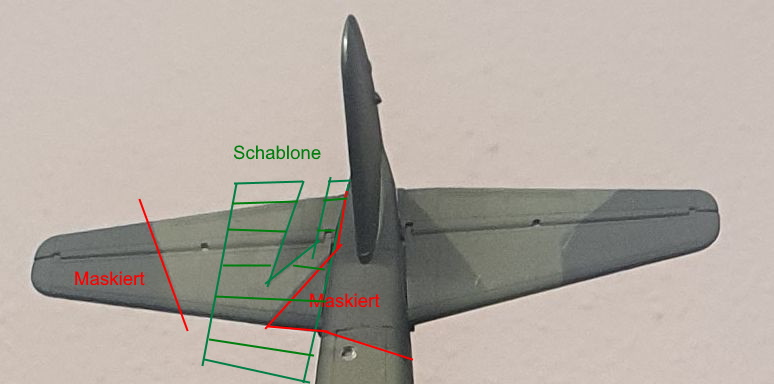

Gugg mal am linken hinteren Flügel, da siehst einen fehlsprüher
Beiträge: 2034
Been thanked: 135 times
Ich würde zunächst die roten markierten Bereiche abkleben und dann eine Schablone mit dem entsprechenden Ausschnitt (grün) zum Ausbessern verwenden. Zunächst dicht über der Oberfläche zum Anpassen der Farbe nur in diesem Bereich, dann mit größer werdendem Abstand für einen weichen Übergang zum Rest. Die kleinen Patzer auf der anderen Seite kannst du wohl mit etwas Alterung kaschieren.
