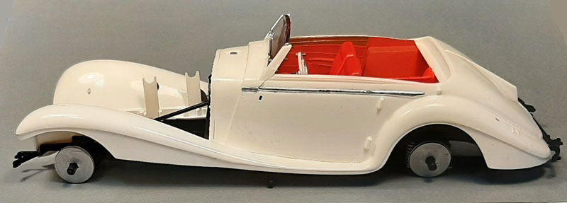

.......das Werks wurde anschließend mit der Karosse zusammen gefügt. Guckst du......:

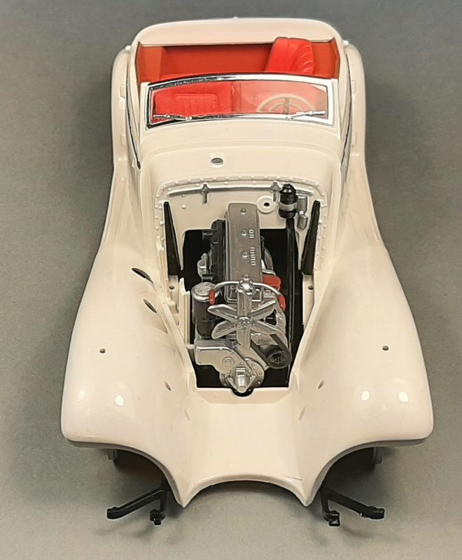

Jetzt konnte endlich der Motor eingebaut werden, was folgende Bauzustand zeigt.....:
Fehlt jetzt noch die auspuffanlage, die aber noch trocknen muss.

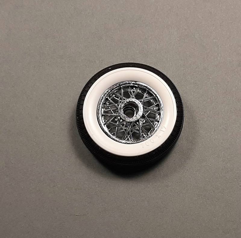

In der Bauanleitung steht, das die Felgen in Aluminium lackiert werden sollen. ich finde aber, das die Felgen schon ganz gut aussehen, so wie sie sind..... guckst du zusammengestecktes Rad......:
Eure Meinung ist gefragt..... was meint ihr?
So lassen? :mrgreen:
Oder lackieren? :cry: (viel arbeit)

Hallo Diwo,
die machen doch einen guten Eindruck.
Ich würde sie so lassen
Jogie
Ich, mit meinen Fertigkeiten und Fähigkeiten, würde die Chromteile so belassen.
Wenn ich an Revell #99 denke, dann glaube ich sowieso, dass das Chrom dem Wagen besser steht.
Ob das Entchromen dann eine gute Oberfläche bietet ist ja auch noch fraglich. Wenn ich da an meinen 911er denke...

Brauchst eigentlich nur selbst lackieren wenn du die Speichen selbst machst :D

Moin.
Ein schöner Oldtimer. Gefällt mir gut. Wenn Du den Motorbereich geöffnet darstellen möchtest würde ich da am Motor noch einiges machen, wie sagt man so schön " pimpen"
Das mit den Felgen würde ich jedem selbst überlassen. Diese sind ja schon im Bausatz "vorlackiert" aufgedampft. Silber ist nicht so die Farbe dann schon eher Chrom aber das sollte schon gebrusht oder auch mit einem Chromstift aufgebracht werden.
Ich würde es so wie auf dem Bild lassen.
OFW
Hi Dirk,
kommst ja gut voran, schaut alles sehr gut aus! Und ja, auch ich würde die Felgen so lassen :thumbup:.

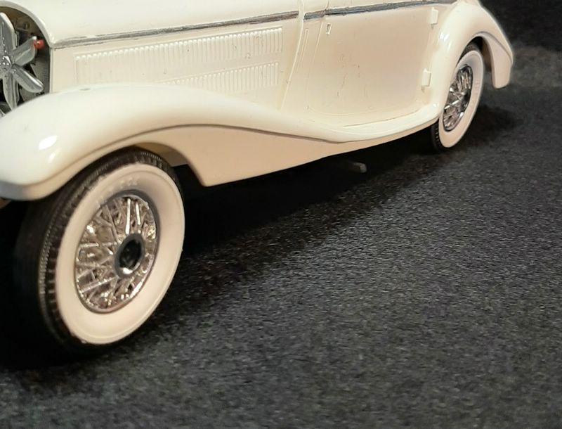

Auf Grund dessen habe ich die Felgen so gelassen und zusammen gebaut. Das ging relativ fix vonstatten, so das ich die Räder auch gleich an das Modell bringen konnte. Guckst du.....:
....aber..... da fehlt noch was.....:
....die Muttern?.....Radmutter?....oder wie die heißen.
.... die mussten noch teilweise bemalt werden und kamen dann an ihren Platz. Auch die Motorhaube hatte ich zusammengebaut und lackiert. Dann mal an ihren zukünftigen Platz geparkt.

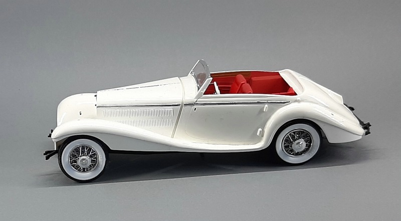

So zeigt sich jetzt folgender Bauzustand......(Fotos mit neuen Hintergrund und neuer Beleuchtung)....:

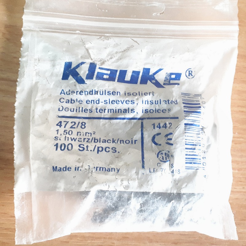

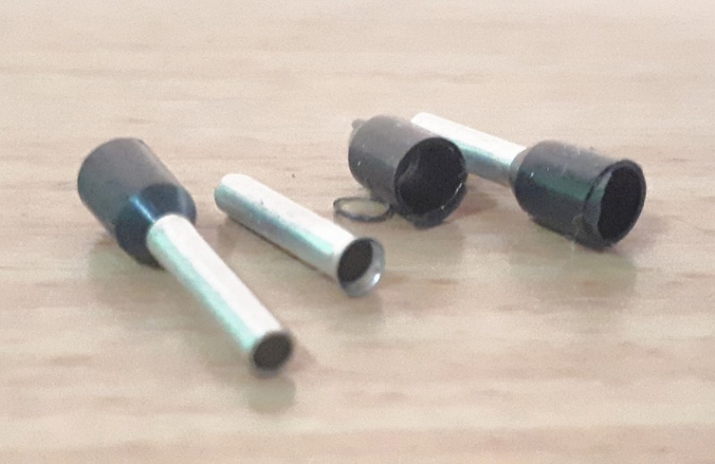

Aderendhülsen für die Endrohre waren keine Option?

Aderendhülsen ???
Aderendhülsen kommen bei flexiblen Leitungen an das freie Kupfer-Ende(werden mit passendem Werkzeug gepresst), um einen sicheren Kontakt beim (Schraub-)Klemmen zu bekommen.
Die "Röhrchen" verhindern, dass die einzelnen Litzen auseinander gehen, wenn die Schraube darauf drückt. So wird versucht zu verhindern, dass nur ein Teil des Leiters (geringerer Querschnitt, Überlastung, Brandgefahr etc) stromdurchflossen wird .
So sehen die Dinger aus, sie gibt es isoliert und unisoliert, für alle gängigen, flexiblen Leitungs- Querschnitte.
Muster-keine Werbung!!!
Hier die 1,5qmm
Hier die 1,5qmm

Es geht weiter mit dem 540 K . Aber vorher noch.......: Bert, danke dir für den Tipp, kannte ich noch nicht. Jetzt noch umbauen...?.....nöööö. Ist aber ´ne Alternative für zukünftige Projekte.

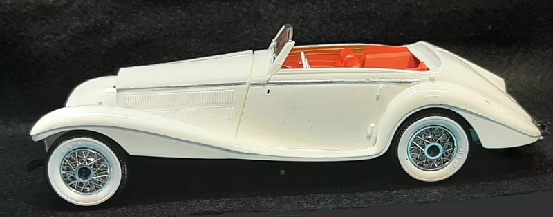

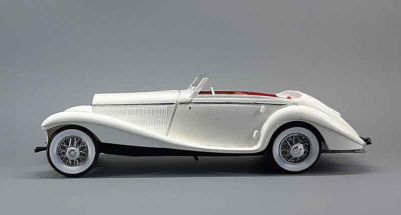

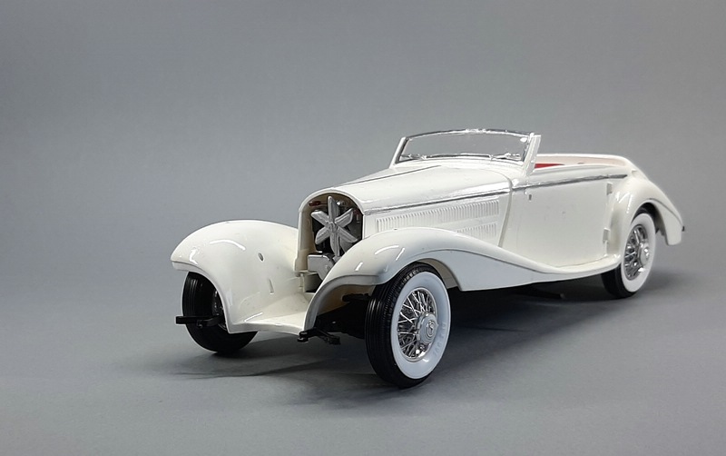

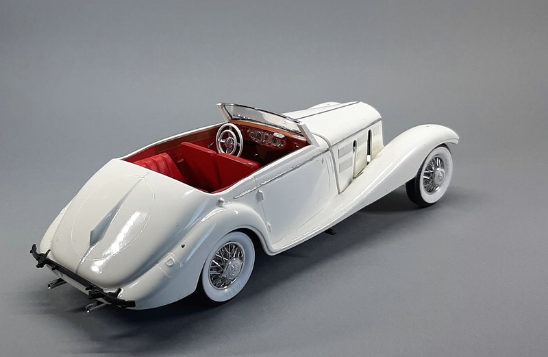

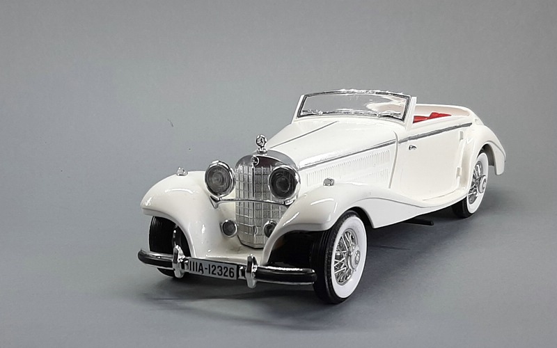

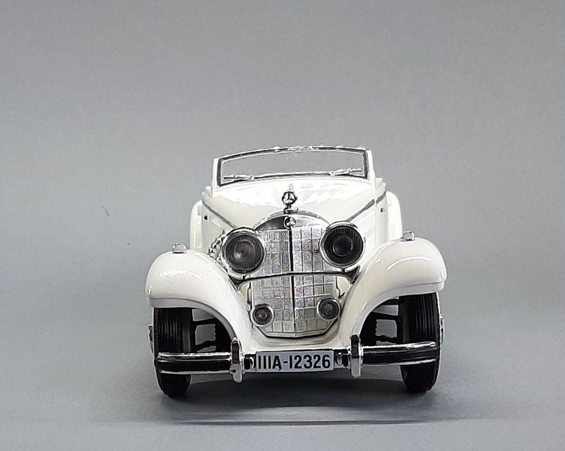

So, nun zum Benz...... die Teile für "vorne rum" sind bemalt und verbaut worden. Alles zusammen zeigt folgenden Bauzustand.......:
Neeeiiinnnnn...... der steht nicht schief, ich habe nur schief fotografiert......

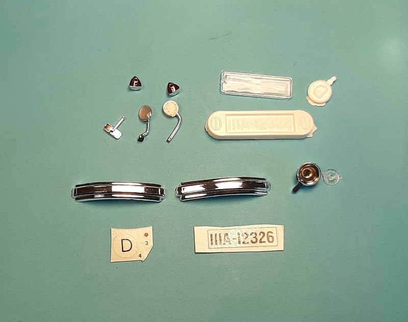

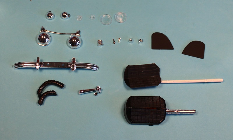

Nächste Baustelle, Teile für "hinten rum"..... guckst du Teile.....:
Sind die Teile dann verbaut, ist´s auch nur noch das Verdeck.....offen oder zu..... mal sehen.

Der macht einen schönen Eindruck👍👍👍
Beiträge: 3117
Been thanked: 155 times
Oho, der schaut fein aus bisher, top!
Und ich glaube der steht schief, kann das sein? Oder hast schief fotografiert? :D :)

Danke für´s Lob Leute.
Ja nee Rainer.....is klar...... :lol:

Sehr schöner Wagen Dirk ... schönes Weiss hast Du gewählt ...
Aber ich glaub auf Bild 2 sieht man das Du den schief gebaut hast ... oder Deine kamera geht kaputt :D :D :lol:
