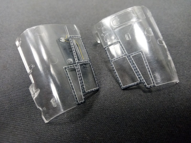

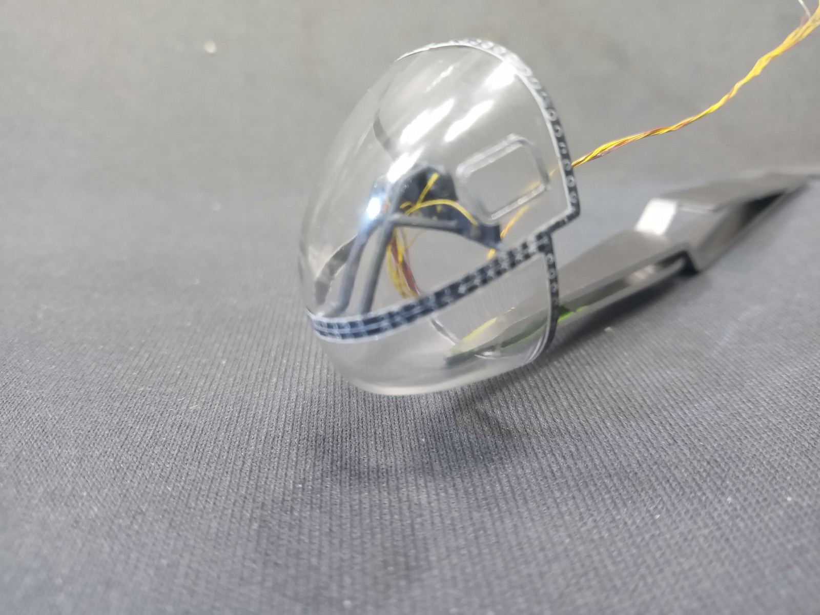

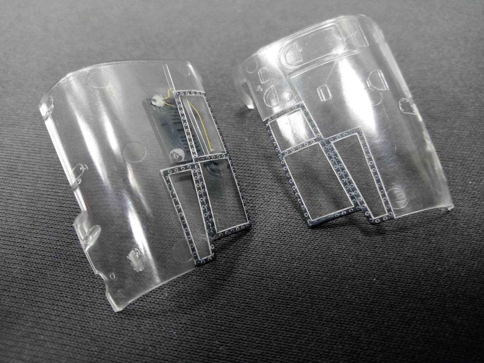

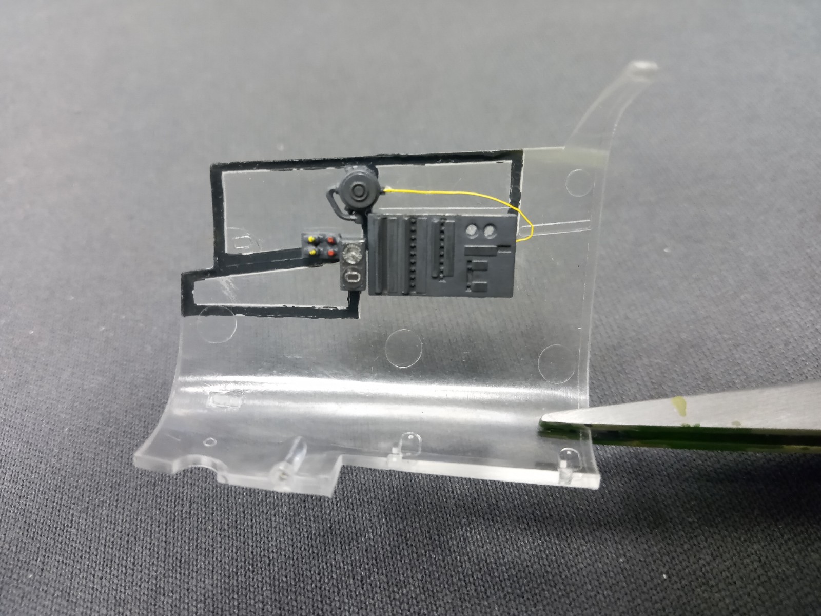

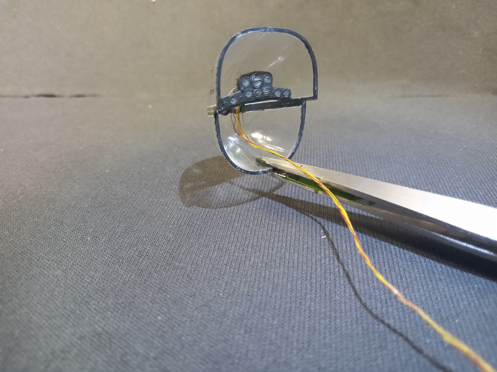

Die Cockpitverglasung war nun dran.
Hier habe ich die Streben bemalt und die Nieten hervorgehoben.
Die Verglasung wurde freihand bemalt.
Überschüssige Farbe wurde mit einem Zahnstocher abgekratzt.
So habe ich mir bei diesem Schritt ein Abkleben bemalt.
Allerdings male ich mit Aqua Color, ob das so auch mit den Enmails
funktioniert weiß ich nicht.
Ebenso kamen ein paar Armaturen in an die Verglasung.
Ein gelbes Steuerkabel habe ich aus Draht zusätzlich angebracht.
So schaut´s derzeit aus:
OFW
Beiträge: 816
Been thanked: 34 times
Moin
Verstehe ich nicht. Da sind doch jetzt in der Glaskanzel Auswerfermarken, die werden doch von aussen noch bemalt oder.?? Warum dann zuerst die Fenster bzw Rahmen bemalen. Sieht toll aus bis jetzt aber ich kann der Logik da nicht folgen.
Sorry Du bist der Erbauer und wirst schon wissen was Du da machst. :thumbup: :lol:
OFW
Beiträge: 5009
Been thanked: 37 times
Hi OFW, danke.
Ja es muss noch von Innen und Außen bemalt werden :)
Die Auswerfermarken werden später durch das Cockpit verdeckt.
Leider fehlen mir noch Farben, aber ich wollte halt etwas weiterbauen.
Darum mache ich es mal so rum.
Ich muss halt zum Schluss dann doch noch
maskieren. Ich hoffe es klappt so wie ich es mir denke.
Ansonsten wird halt entlackt und von neuem bemalt :)

Sieht sehr gut aus. Die Sache mit dem Malerkrepp ist genial gut. Gruß Ingo

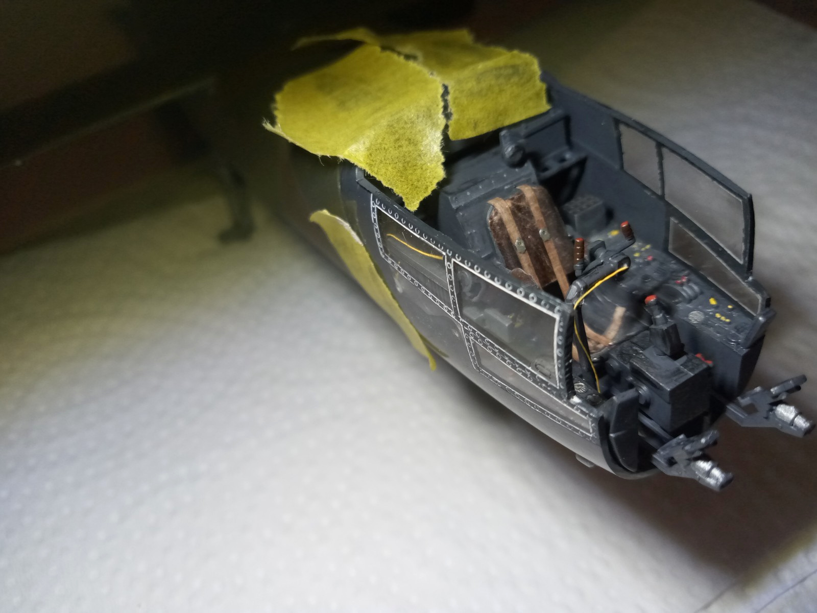

Shir Khan
Beiträge: 55
Registriert: Di 3. Aug 2021, 11:15
Wohnort: Ottweiler /Saar
Hallo Jan, :)

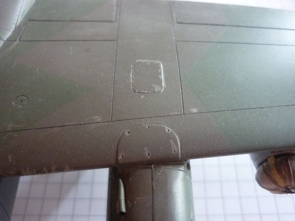

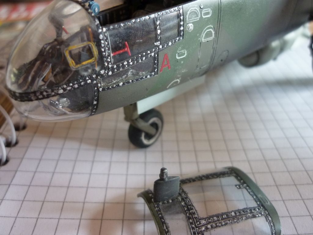

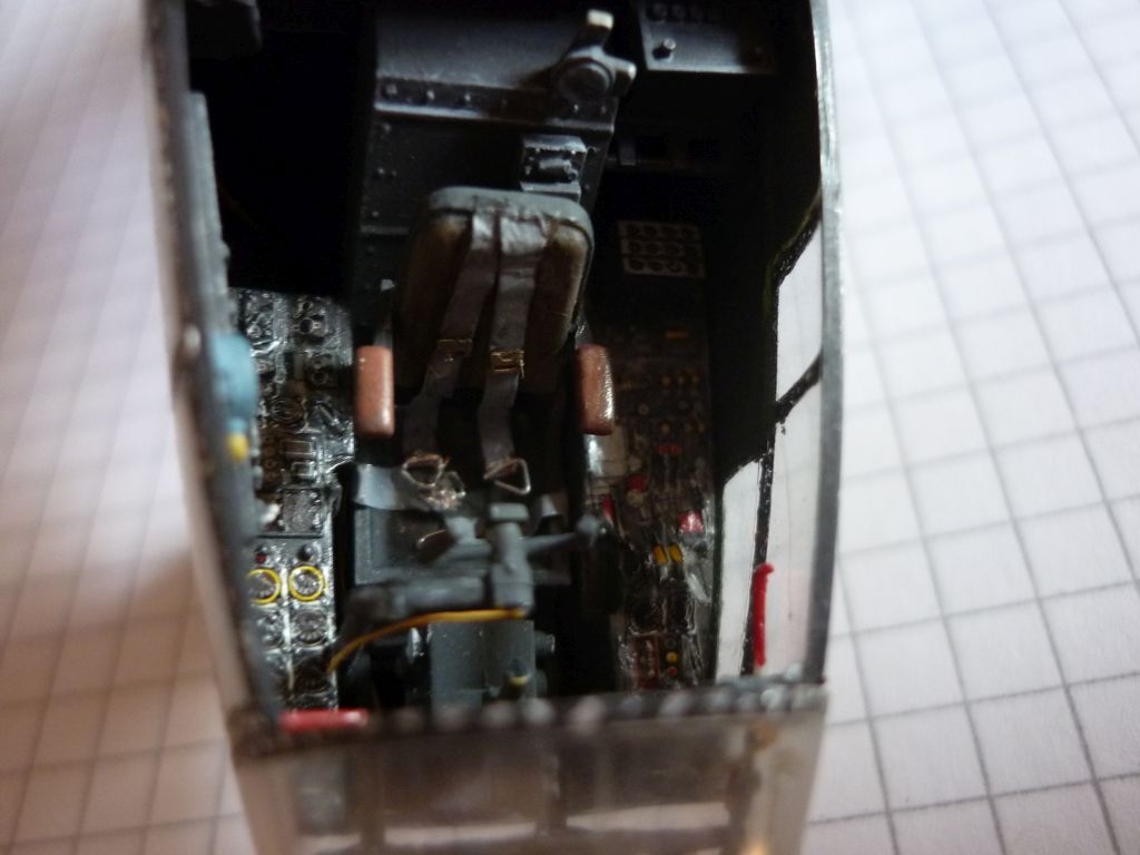

wie besprochen meine Arado sie ist von Hasegawa.Meine Maschine ist eine der 8. Staffel des KG 76 die geflogen wurde von Ofw.
Friedrich Bruchlos der beim Angriff auf die Brücke von Remagen durch Panzerflak abgeschossen wurde,und danach als vermißt
galt.Erst 1968 wurde die Maschine samt seiner sterblichen Überreste im Kottendorfer Forst bei Bonn/Meckenheim gefunden.
Die Arado stellte damals einen Höhepunkt der Bomberenwicklung da und war in ihrer Kategorie so innovativ wie die amerikanische
Boeing B-29 Superfortress.Im Grunde war sie kaum von Kolbenmotorjägern abzufangen und stellte eine noch schnellere Mosquito da.
Zum Modell, deine Kanzelrahmen gefallen mir besser :thumbup: bist auf einem sehr guten Weg und ich bleibe am Ball.
Jörg

Hi Ingo und Jörg,
freut mich das es.euch gefällt :)
Danke fürs zeigen deiner Ar 234 Jörg
Schaut schön aus dein Cockpit :thumbup:
Ich konnte mir da bei dir noch was abschauen.
Die Schnallen an den Gurten zb. hatte ich bei mir vergessen.
Und eine tolle Hintergrundinformationen zu deinem Modell :thumbup:
Die Nieten an den Fensterrahmen habe ich nicht bemalt,
sondern mit einem Washing hervorgehoben.

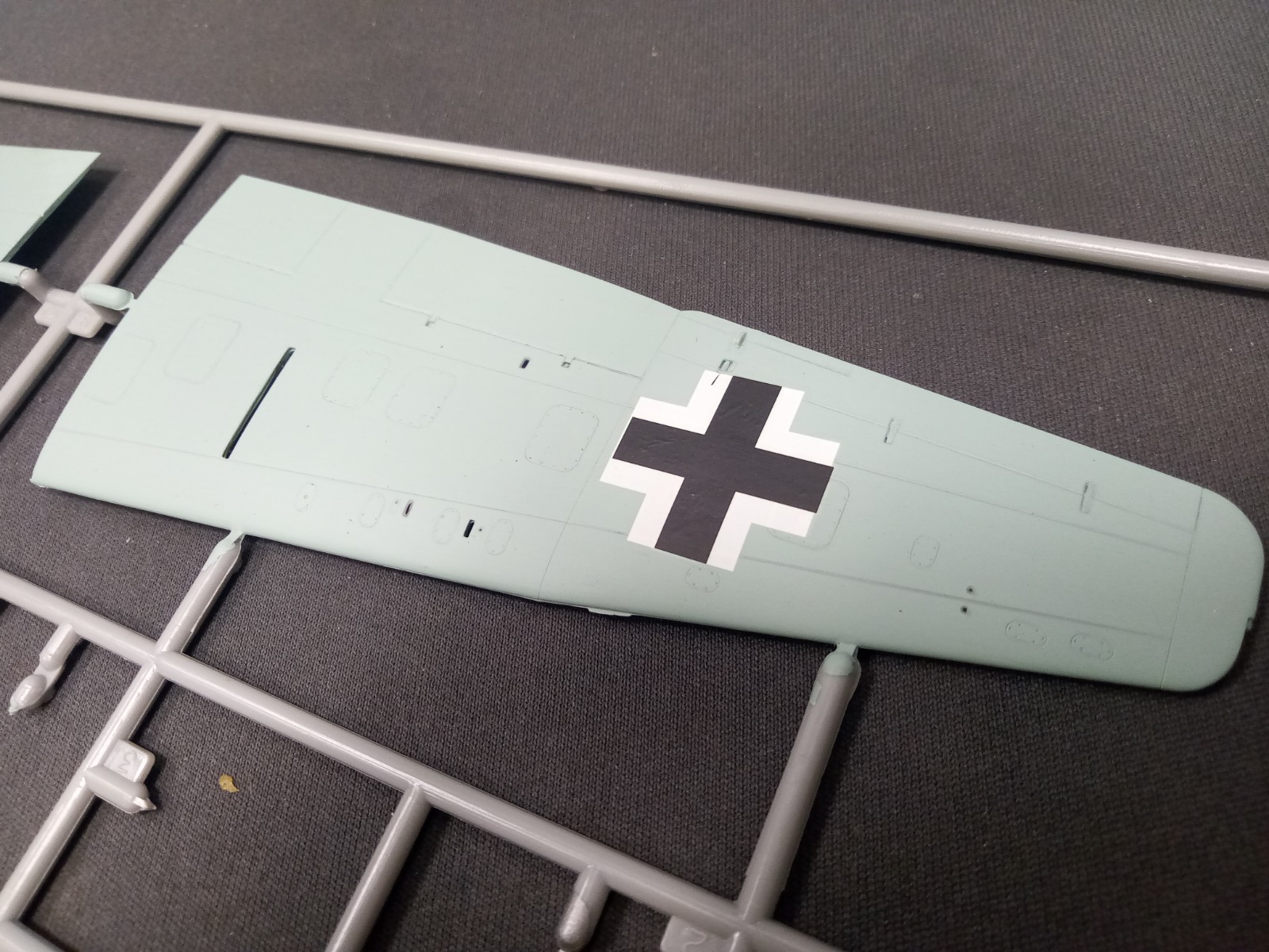

Hallo an alle Interessierten,

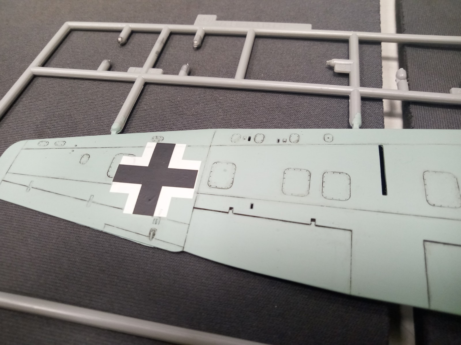

als nächstes ging es an die unteren Tragflächen.
Diese wurden bemalt, danach wurden die Stellen für die Decals
mit glänzenden Klarlack bestrichen,
Decals geklebt. Und alles mit matten Klarlack
versiegelt.
Leider fehlen dem Bausatz Decals.für Klappen und Wartungsöffnungen.
Anschließend wurden die Pigmente (Schwarz) vom Revell Weatheringset
mit Wasser vermischt. Und damit die Details am Tragwerk
hervorgehoben.
So schaut's derzeit aus:
Beiträge: 2525
Been thanked: 69 times
Sehr schön, gefällt mir. :clap: :clap:
Beiträge: 4754
Has thanked: 206 times
Been thanked: 195 times
Was so ein bisschen Pigmente ausmachen :thumbup: :thumbup: :thumbup:

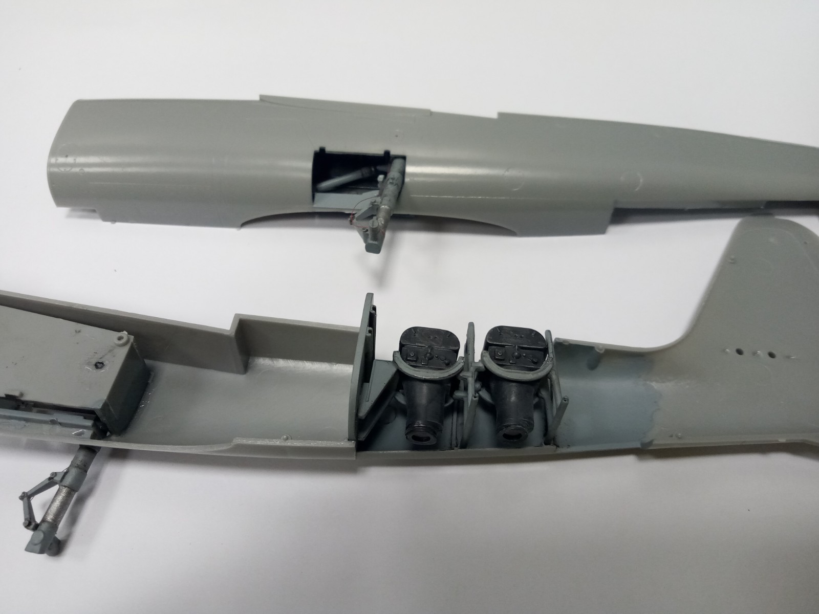

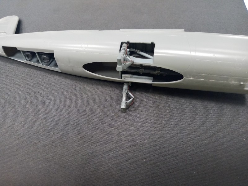

Es durfte auch wieder geklebt werden.
Die Kameras und die Fahrwerksschächte kamen in den Rumpf.
So das der Rumpf nun geschlossen werden konnte.
Hier musste etwas geschliffen werden, jedoch hielt es sich in Grenzen.

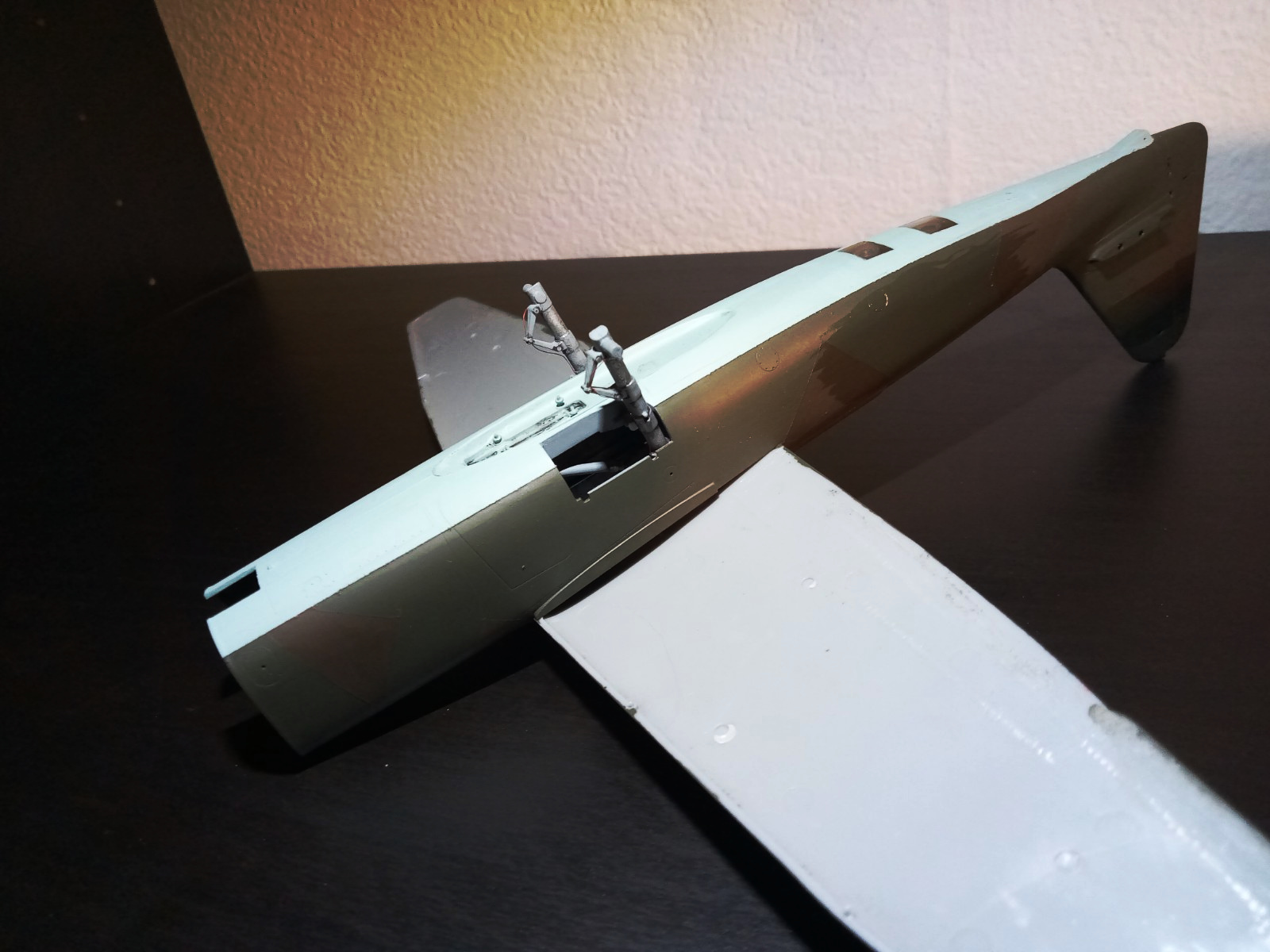

Beiträge: 5009
ein kleines Update zum Baubericht.
Die Triebwerksgondeln sind nun fertig
geklebt und bemalt.
Und der Rumpf wurde mit den oberen Tragflächen verpaart.
Die Tragflächen haben schon die komplette Tarnbemalung.
Der Rumpf hat bisher nur die Grundfarbe.
Etwas schleifen musste ich am Rumpf noch.
Dieses wird dann als nächstes von der 2. Tarnfarbe verdeckt.

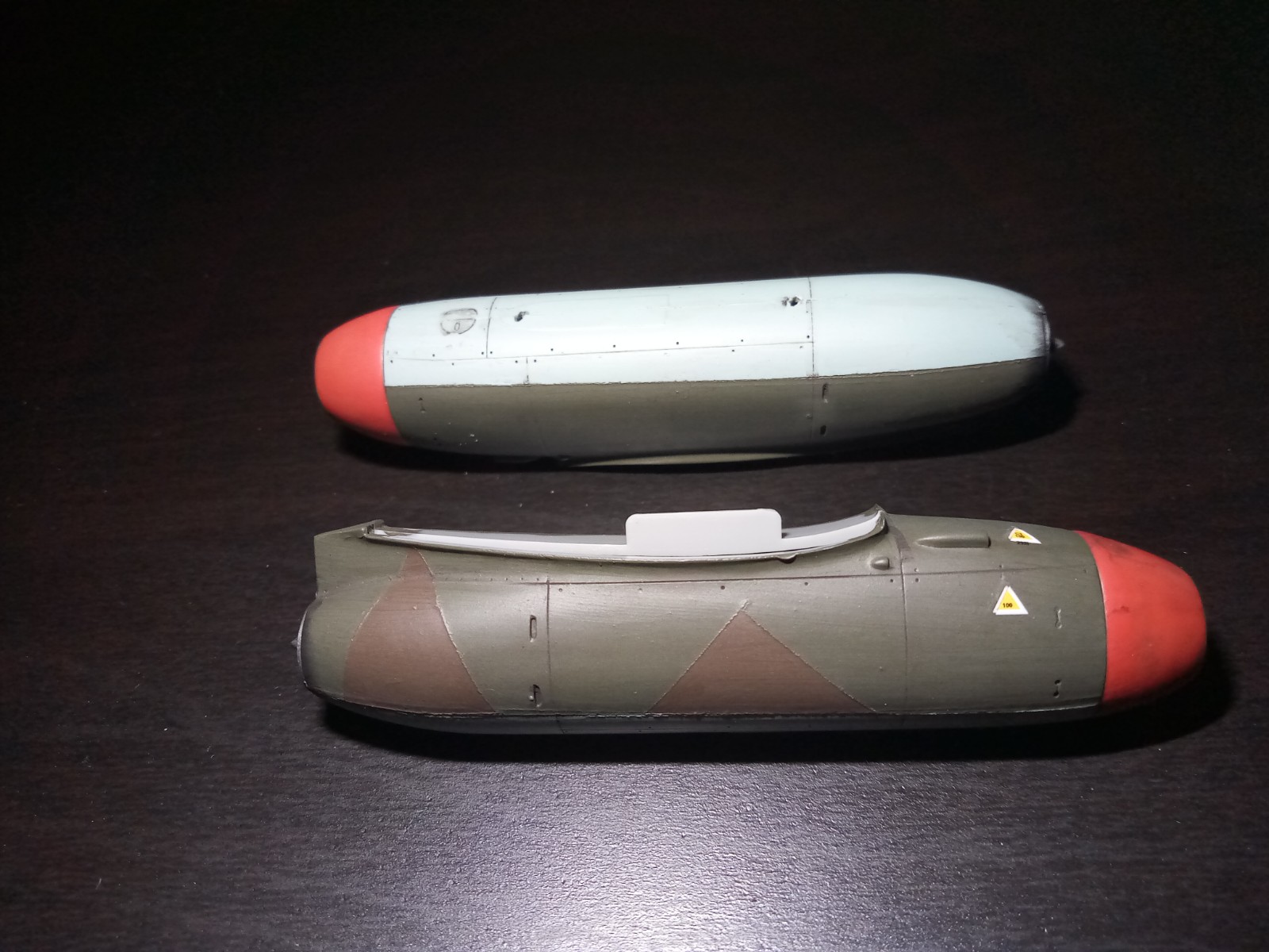

Beiträge: 5009

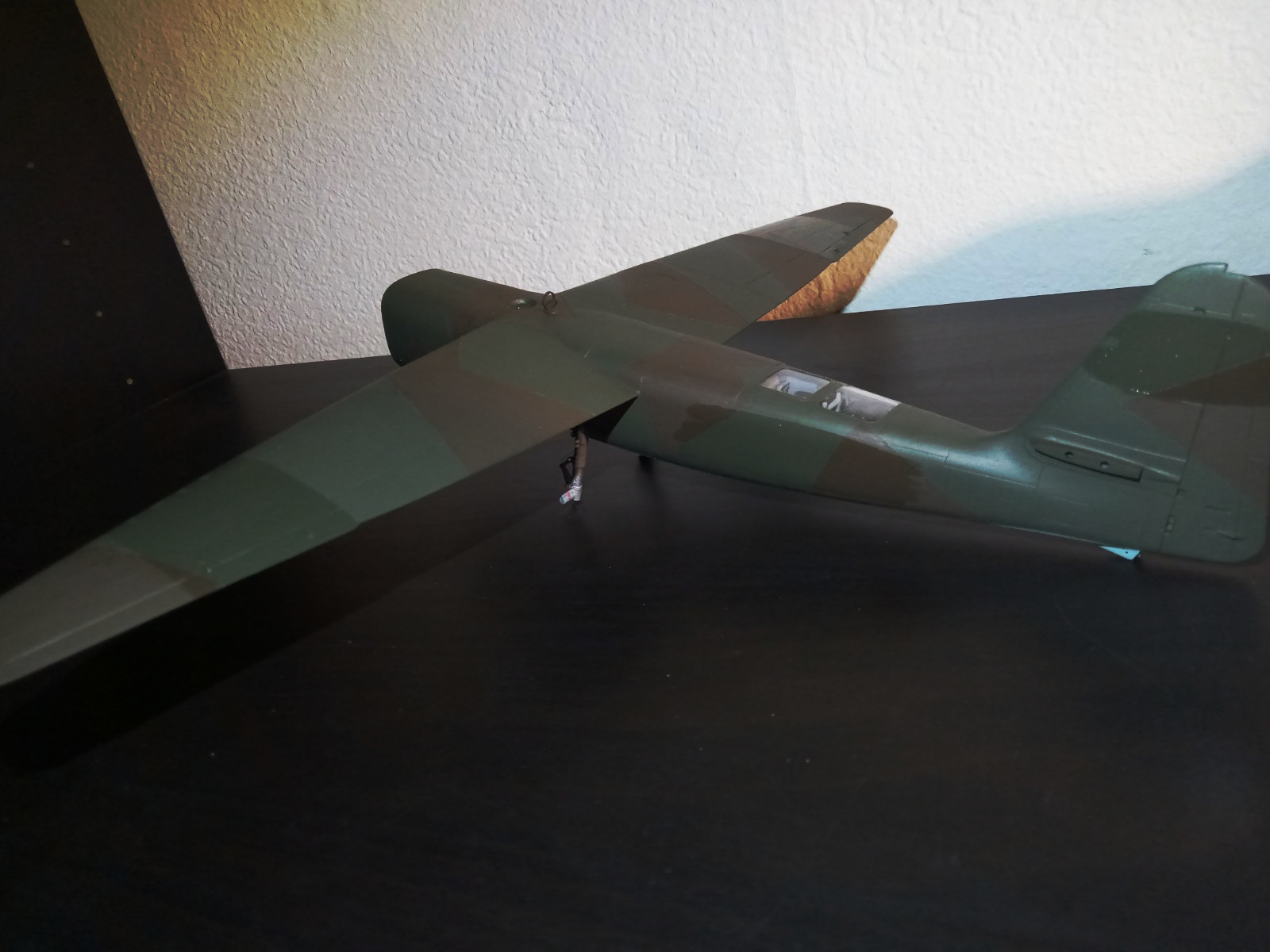

Hallöle ein kleines Update.
Das Tarnmuster ist nun drauf.
Sobald der Klarlack drauf ist, wird das Muster noch etwas
deutlicher.
Die Stellen für die Decals habe ich mit glänzenden Klarlack
vorbehandelt.
Als nächstes kommen dann die Decals drauf.

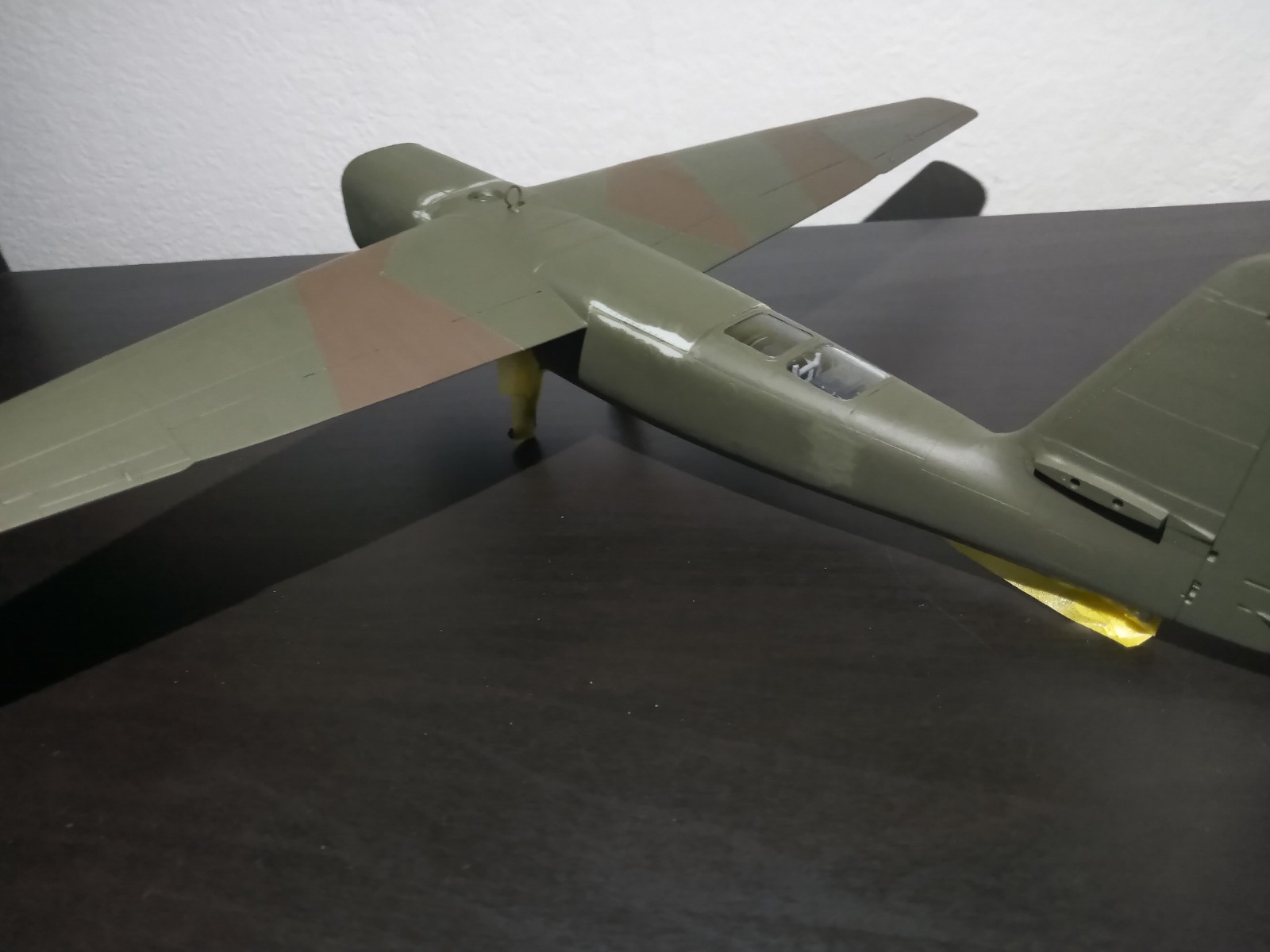

Beiträge: 5009
Hallöle,

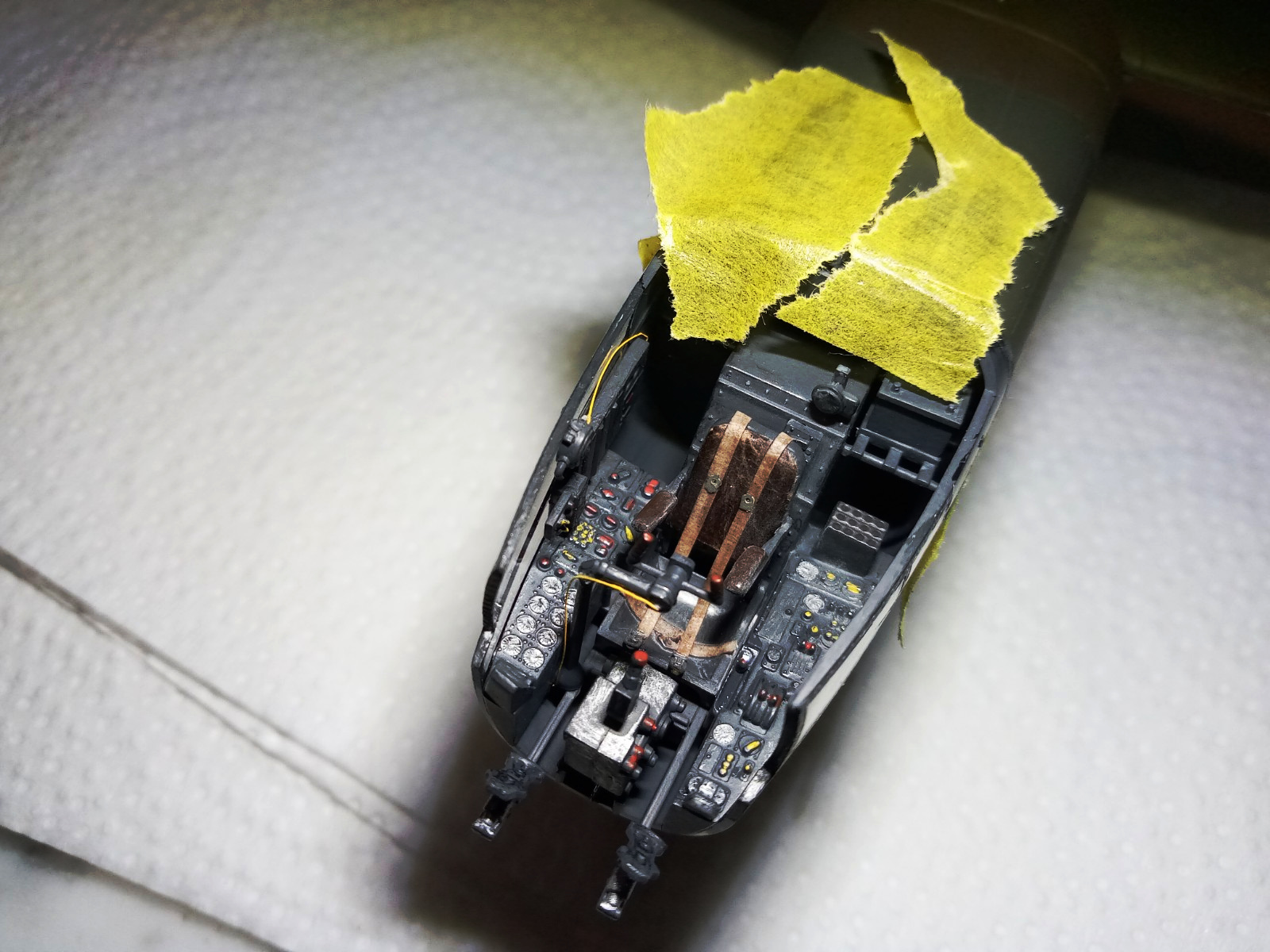

heute habe ich das Cockpit in den Rumpf
eingepaßt. Vorher kamen noch 20g als Gegengewicht
in den Rumpf.
Jetzt erstmal alles trocknen lassen.
Danach geht es dann weiter.
