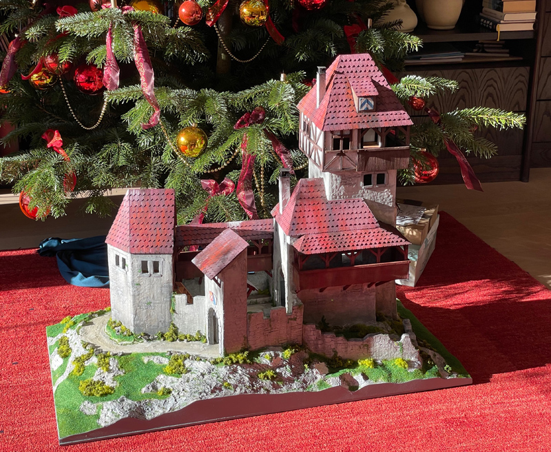

Punktlandung an Weihnachten
Etwas vorweg: Das nachstehende Bild zeigt, dass die Burg zeitgerecht fertig wurde und am 26. Dezember, als unsere drei Enkelkinder zum weihnachtlichen Besuch anreisten, unterm Weihnachtsbaum stand.

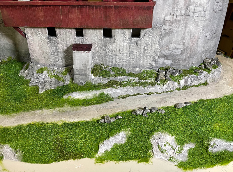

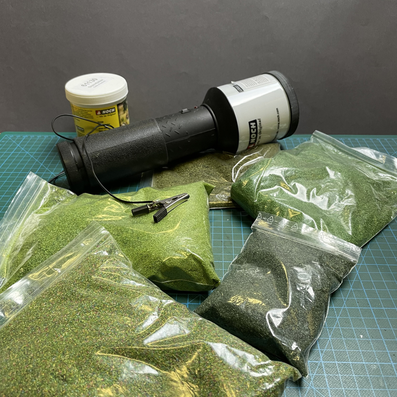

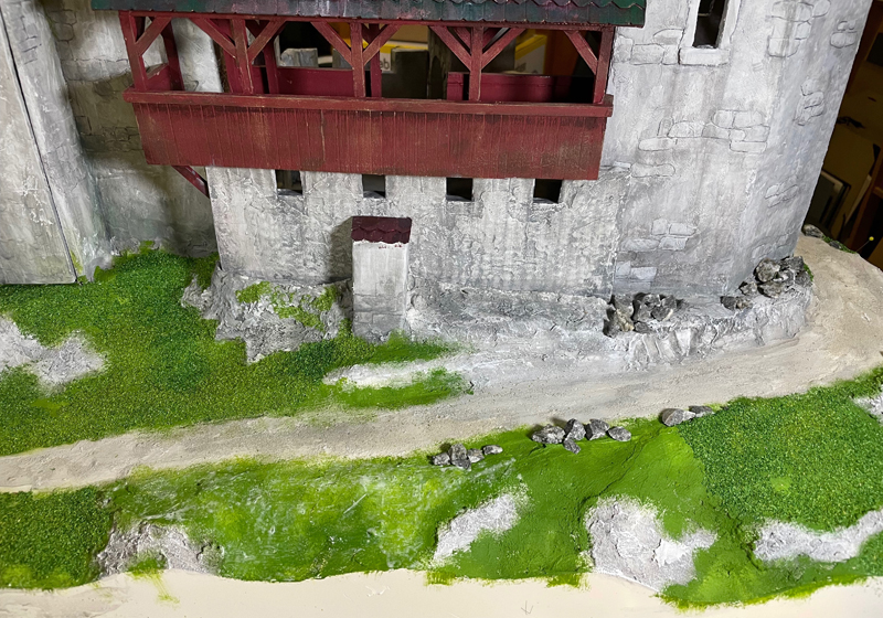

In einem nächsten Schritt wurde Graskleber aufgetragen und kurzes Grasmaterial mit einem Gras-Master aufgestreut. Dabei habe ich Streumaterial mit verschieden Farbnuancen verwendet, um einen realistischen Eindruck zu erzeugen.
61 Leimbistein.jpeg (582.94 KiB) 3568 mal betrachtet
Deutlich sind die verschiedenen Grastöne des Streumaterials zu erkennen.
Der Wegrand wurde noch mit grösseren und kleineren Steinchen angereichert.
62 Leimbistein.jpeg (441.36 KiB) 3568 mal betrachtet

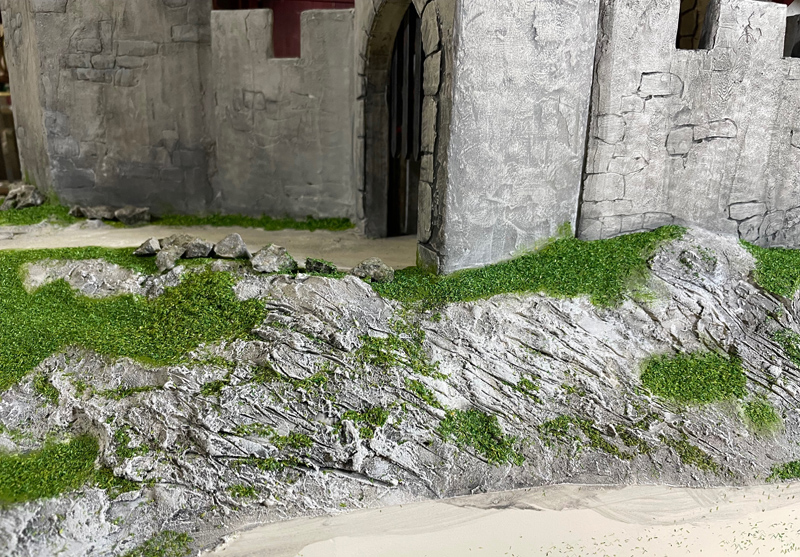

Ein paar Striche oder Tupfer Leim und Streugras darüber lassen den Fels lebendig erscheinen.

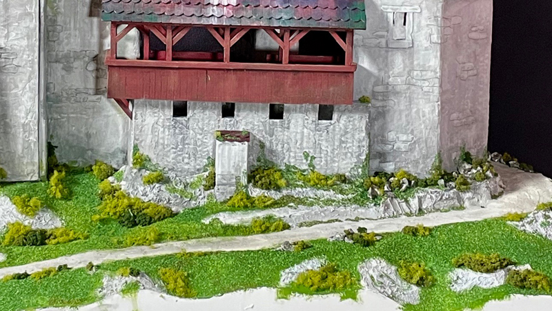

Als letzter Schritt wurde noch die Verbuschung aufgeklebt. Wie es sich um eine Spielburg handelt, konnte nur niedriges Material, das mit Acryl Mattlack verstärkt und fixiert wurde, zur Anwendung kommen.

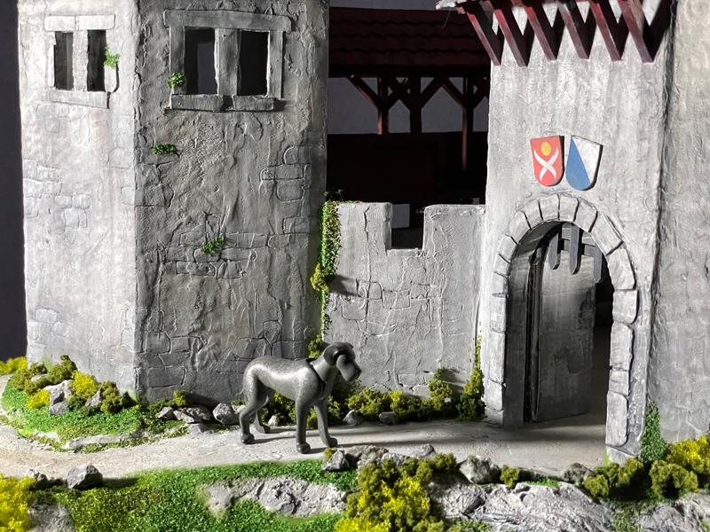

Und schon ist Hofhund Schnüff zugegen, um die neue Umgebung zu begutachten.
