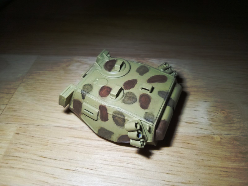

Es ging etwas weiter.
Die Staukästen wurden etwas mit Eisenfarbe vermischt mit einem schuss
Anthrazit trockengemalt.
Danach folgte ein kleines washing.
Der Turm hat seine Kanone mit Blende bekommen.
Für das Rohr hatte ich eine Bleistiftmine "runtergefeielt".
Und mit dem Bleistiftstaub wurde das Rohr dann eingerieben.
Allerdings hatte ich hier auf einen besseren Effekt gehofft.
Naja Probieren geht über studieren.
Die Wanne bekam dann auch die Tarnflecken aufgetragen.
Nach dem Washing, wird die Tarnbemalung etwas homogener aussehen.
So schauts derzeit aus:
Re: Sd.Kfz. 123 Luchs, in 1:35 von Mirage Hobby
Verfasst: Fr 25. Jun 2021, 19:42
von Hans
Sei mir nicht böse Jan, aber die Tarnung gefällt mir nicht. Sieht in meinen Augen aus, wie gewollt und nicht gekonnt. Also handwerklich sehr gut, aber vom Design nicht meins. Aber das ist nur meine Meinung :oops: :oops: Auf den Kleinteilen geht es, aber auf dem ganzen Panzer nicht.
Verfasst: Sa 26. Jun 2021, 08:04
von Simitian
Moin Hans, kein Ding :)
Ganz Optimal finde ich es selbst nicht.
Anders konnte ich es nun jedoch nicht umsetzen.
Allerdings wird sich die Tarnung noch etwas nach dem
Washing und der Pigmentbehandlung ändern.
Mal sehen wie es dann wirkt.
Verfasst: Sa 26. Jun 2021, 10:19
von Aktvetos
Ja, die Tarnflecken sind nicht soooo pralle.
Was mich mehr daran stört.. Sie sind zu rund.
Es soll wohl nach improvisiert wirken, berichtige mich, wenn ich falsch liege. Aber dafür ist es zu einheitlich rund.
Vor allem, weil die Deutschen eher Linien oder große, ineinander übergehende Flecken nutzten.
Bedeutet nicht, das es sowas nicht gegeben haben könnte... Ist ja nicht jeder Panzer dokumentiert der irgendwie schnell im Feld getarnt wurde. Aber das fühlt sich einfach falsch an :D
Verfasst: Sa 26. Jun 2021, 10:59
von Hans
Genau so .
Verfasst: Sa 26. Jun 2021, 15:16
von Simitian
Nehme ich mir zu Herzen,
Danke für eure Hinweise :thumbup:
Bin dabei, die Flecken nachzuarbeiten,
so das sie nicht mehr so einheitlich rund wirken.
Verfasst: So 27. Jun 2021, 18:17
von Simitian
Hallo an alle Interessierten,
die Tarnflecken habe ich etwas nachbearbeitet.
Sie wurden etwas grösser gemacht und ich habe versucht
die Kreisform etwas raus zu arbeiten.
Zwar immer noch nicht perfekt, aber mir langt das Ergebnis.
Zumal durch die noch zu verbauende Ausrüstung, einiges
von der Tarnung verdecken wird.
Danach wurde das Schachtellaufwerk angeklebt.
Hier passte alles sehr gut zusammen.
Anschließend wurde schon mal ein kleines Washing
An der Wanne aufgetragen.
So schaut's derzeit aus:
